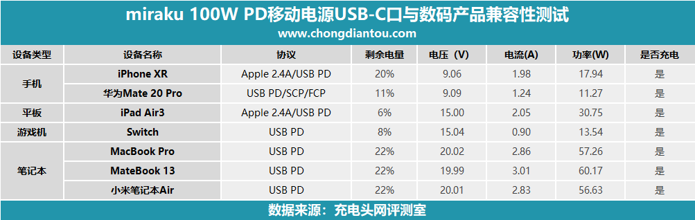

①USB-C输出
使用移动电源USB-C口充iPhone XR,电压9.06V,电流1.98A,功率17.99W,开启PD快充。
充华为Mate 20 Pro,电压9.09V,电流1.24A,功率11.29W,开启PD快充。
充iPad Air3,电压15V,电流2.05A,功率30.82W,开启PD快充。
充Switch,电压15.04V,电流0.9A,功率13.67W,开启PD快充。
充MacBook Pro,电压20.02V,电流2.86A,功率57.33W,开启PD快充。
充MateBook 13,电压19.99V,电流3.01A,功率60.28W,开启PD快充。
充小米笔记本Air,电压20.01V,电流2.83A,功率56.64W,开启PD快充。
Miraku 100W PD移动电源USB-C口输出兼容性表现十分不错,均能与测试设备握手相对应快充。测试中多款PD笔记本电脑都能正常握手充电,功率也能达到较高的水平。

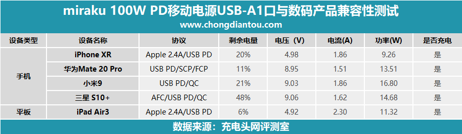

②USB-A1输出
使用移动电源USB-A1口充iPhone XR,电压4.98V,电流1.86A,功率9.29W,开启Apple 2.4A充电模式。
充Mate 20 Pro,电压8.95V,电流1.51A,功率13.56W,开启FCP快充。
充小米9,电压9.03V,电流1.86A,功率16.82W,开启QC快充。
充三星S10+,电压9.06V,电流1.62A,功率14.71W,开启AFC快充。
充iPad Air3,电压4.92V,电流2.3A,功率11.37W,开启Apple 2.4A充电模式。
Miraku 100W PD移动电源USB-A1口,支持Apple 2.4A、QC 2.0、QC 3.0、AFC、FCP协议,测试中各设备均能握手对应快充。
