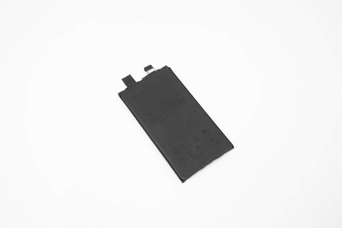

Apple Vision Pro 内置软包电芯整体为长方形结构,采用铝塑膜封装,侧面正负电极片露出。
电芯正面拥有丝印信息。
执行标准:GB 31241;锂电池型号:A2733;美国苹果公司监制;
二次锂电池组额定能量:35.9Wh;警告标语; 生产厂:惠州市德赛电池有限公司;
制造商:惠州市德赛电池有限公司 中国制造;标称电压和额定容量:11.34Vdc,3166mAh ;
充电限制电压:12.675Vdc。
Apple Vision Pro 内置软包电芯背面拥有喷码:
“ATL 4653A1 ”及”+“、”-“正负极标识;
额定容量:3969mAh@0.5C;
标称电压:3.87V;标称能量:15.36Wh。

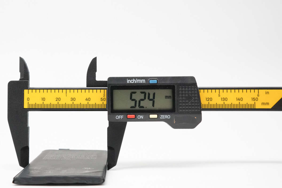

经塑胶卡尺测量得到,Apple Vision Pro 内置软包电芯长度约为 98.4mm。
经塑胶卡尺测量得到,Apple Vision Pro 内置软包电芯宽度约为 52.4mm。
经塑胶卡尺测量得到,Apple Vision Pro 内置软包电芯高度约为 4.3mm。

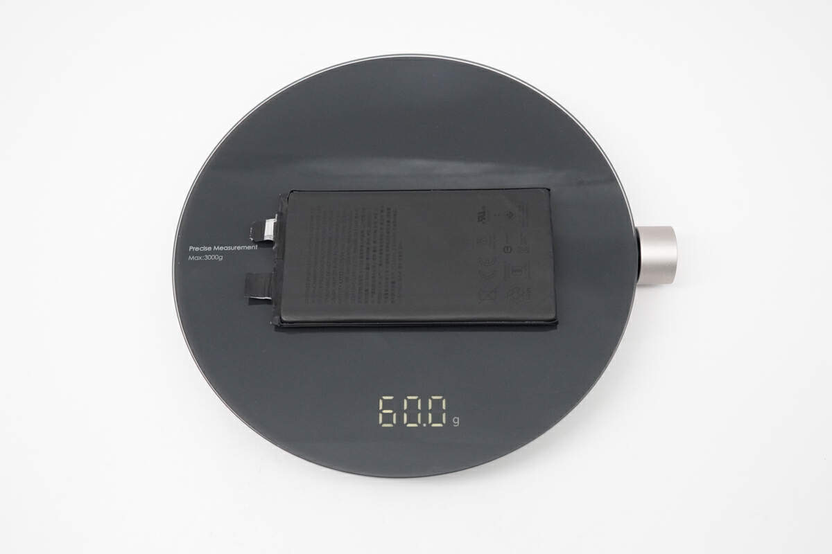

Apple Vision Pro 内置软包电芯重量约为 60g。

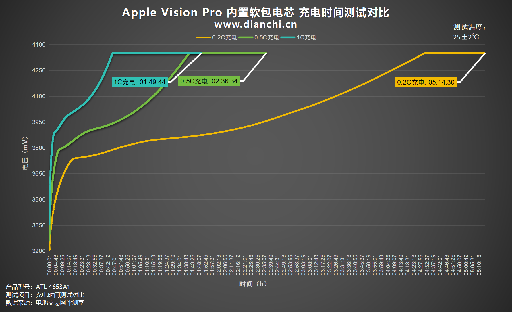

充电测试将对0.2C、0.5C和1C倍率进行恒流恒压充电,统计其总耗时。
0.2C充电
绘制出折线图,设置电流为794mA,0.2C为Apple Vision Pro 内置软包电芯充电,充电截止电压为 4.35V,充至4.35V时间为4小时31分钟,涓流完全充满时间为5小时14分钟。
0.5C充电
绘制出折线图,设置电流为1985mA,0.5C为Apple Vision Pro 内置软包电芯充电,充电截止电压为 4.35V,充至4.35V时间为1小时41分钟,涓流完全充满时间为2小时36分钟。

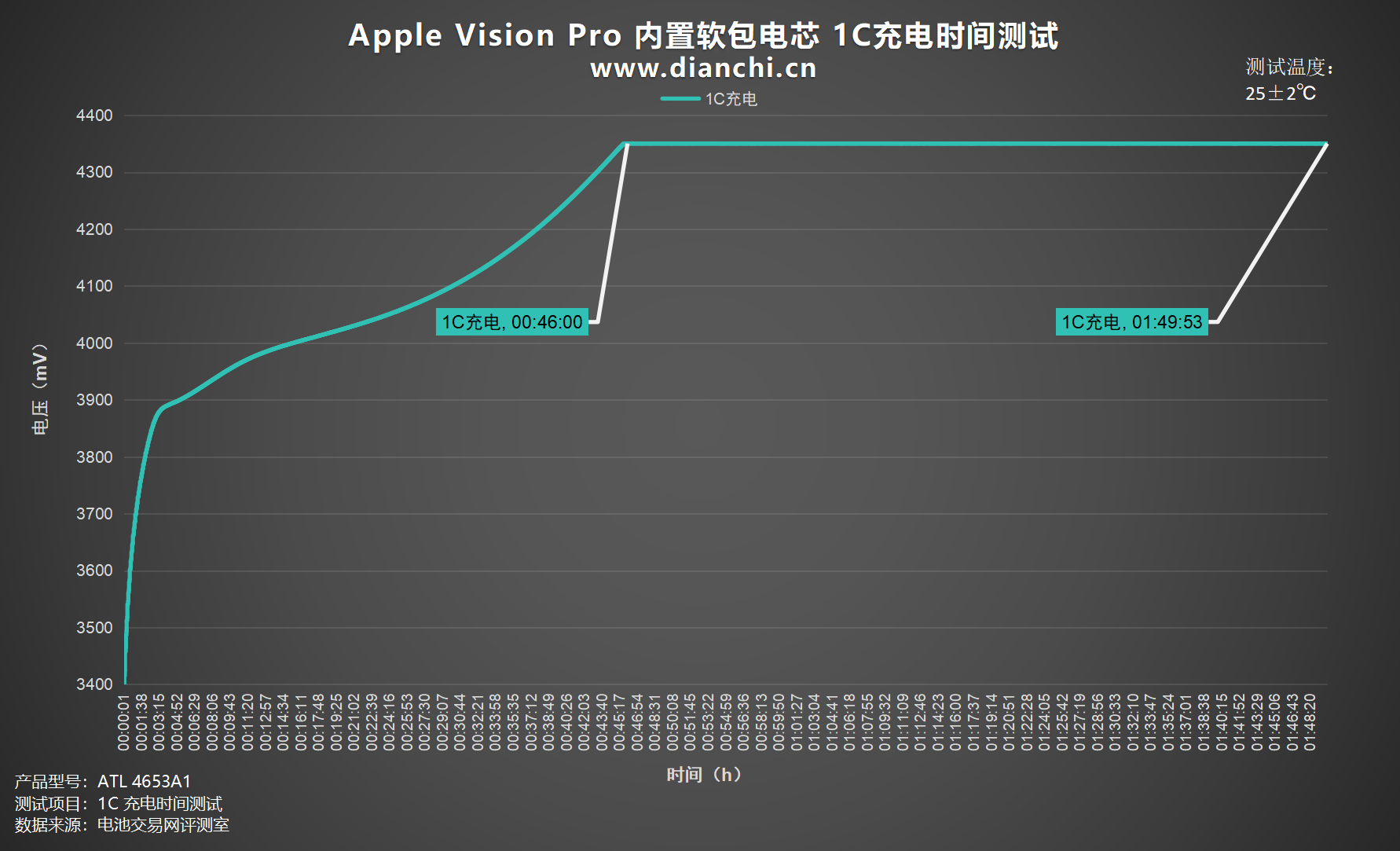

1C充电
绘制出折线图,设置电流为3969mA,1C为Apple Vision Pro 内置软包电芯充电,充电截止电压为 4.35V,充至4.35V时间为46分钟,涓流完全充满时间为1小时49分钟。
将测试数据绘制成折线图,充电测试中0.2C充电充满耗时5小时14分钟,0.5C充电充满耗时2小时36分钟,1C充电充满耗时1小时49分钟。

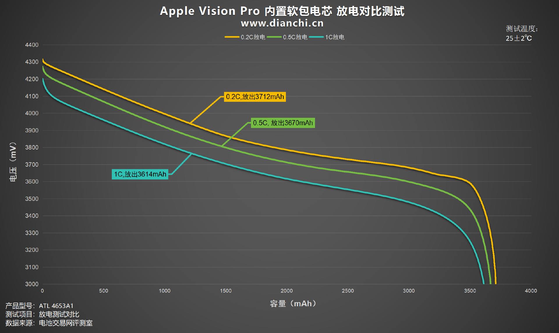

放电测试阶段将使用恒流放电,统计其总耗时及其放出容量及能量数值。

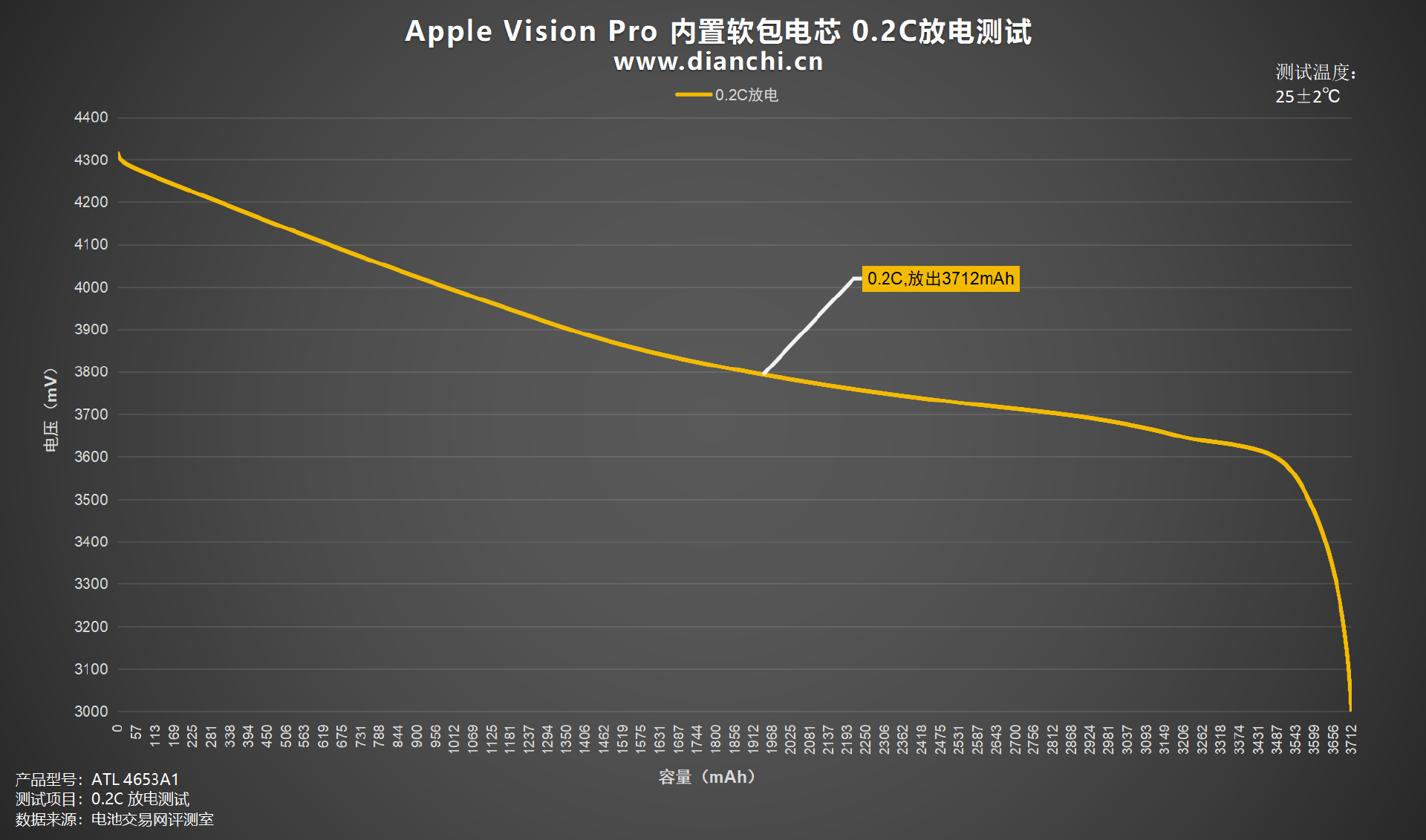

0.2C放电
绘制出折线图,设置电流为 794mA,0.2C为Apple Vision Pro 内置软包电芯放电,均压 3.85V,放到截止电压为 3V,耗时约4小时40分钟,放出容量3712mAh,放出能量14.29Wh。

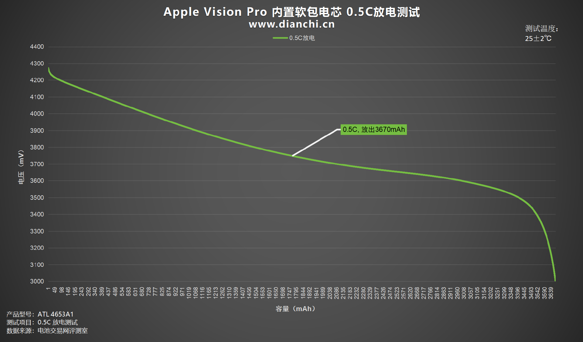

0.5C放电
绘制出折线图,设置电流为 1985mA,0.5C为Apple Vision Pro 内置软包电芯放电,均压 3.78V,放到截止电压为 3V,耗时约1小时50分钟,放出容量3670mAh,放出能量13.86Wh。
1C放电
绘制出折线图,设置电流为 3969mA,1C为Apple Vision Pro 内置软包电芯放电,均压 3.68V,放到截止电压为 3V,耗时约54分钟,放出容量3614mAh,放出能量13.28Wh。

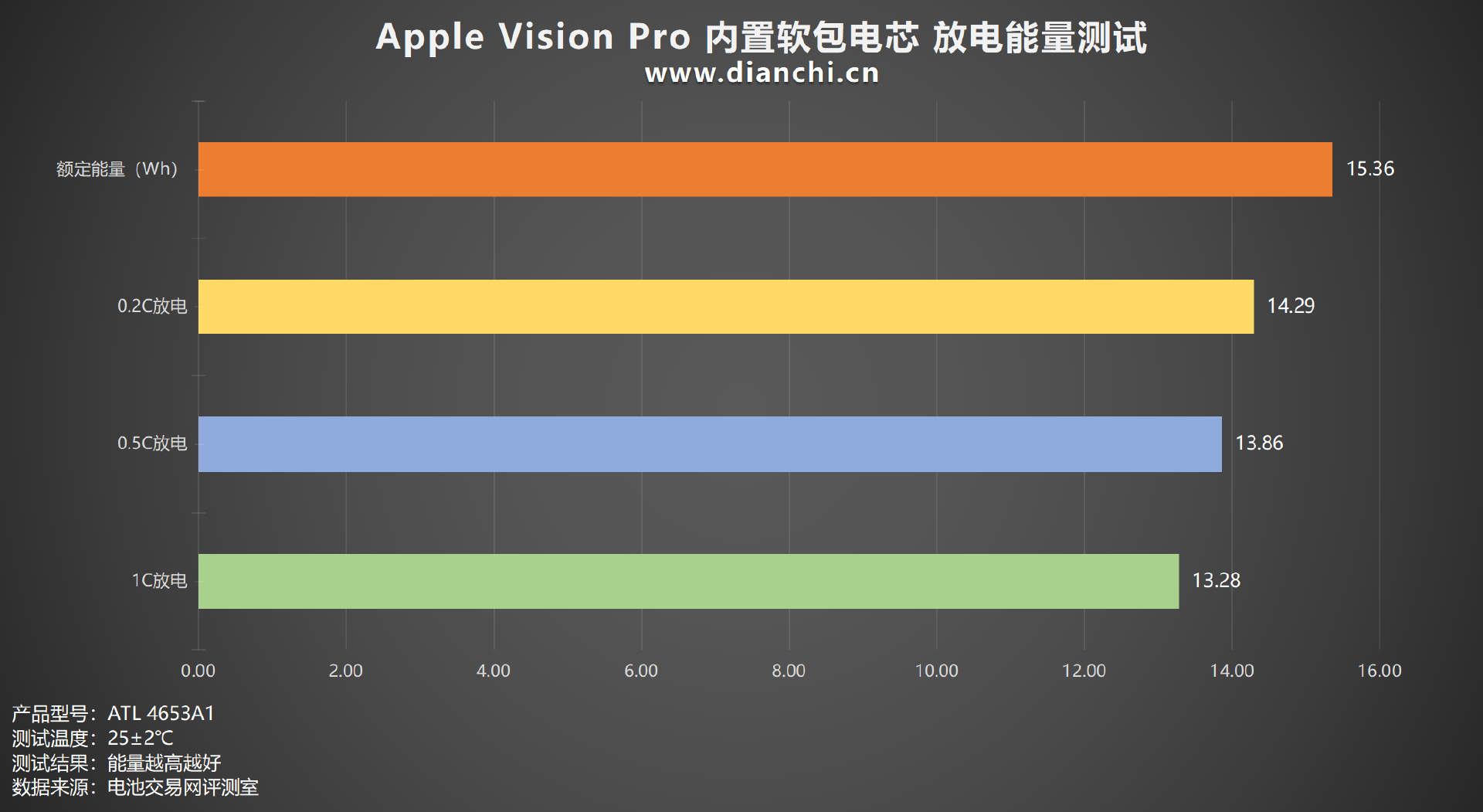

将测试数据汇总成表格,可以看出电芯在三种倍率下进行放电测试差距,放电时间最短的为1C放电,放电时间约为54分钟。放电时间最长的为0.2C放电,放电时间约为4小时40分钟。
将测试数据汇总成柱状图,放电测试中整体放电能量在13.28-14.29Wh之间;其中放电能量最高的是0.2C放电档位,放电能量达到14.81Wh;放电能量最低的是1C放电档位,放电能量为14.29Wh。
再来看看各档位放出的容量差异,将数据绘制出曲线图,可以看到 0.2C放电档位放出容量3712mAh,放出容量最低的是 1C放电档位放出容量3614mAh。

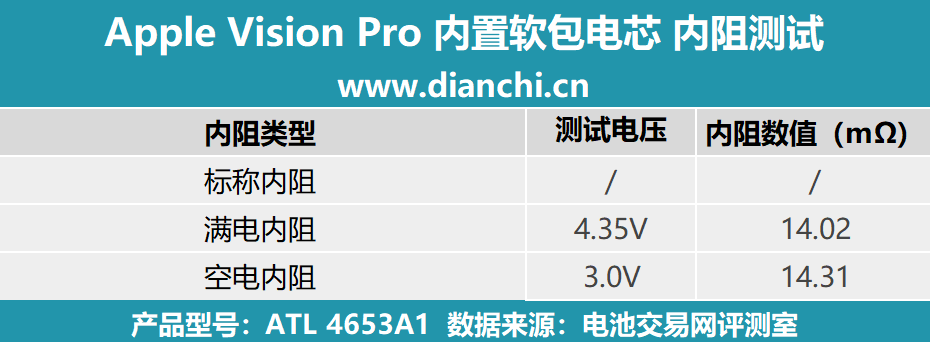

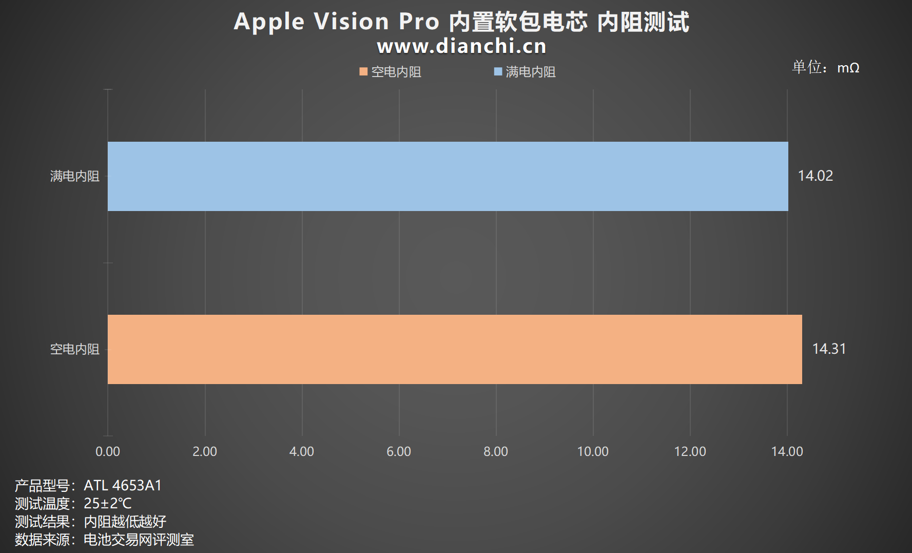

内阻测试部分,电池交易网将使用内阻测试仪器,分别测试 满电内阻 与 空电内阻。
将测试数据汇总至表格,可以看到满电内阻电压为 4.35V,空电内阻电压则为 3V,Apple Vision Pro 内置软包电芯标称内阻未知。
绘制出柱状图,可以看到 4.35V满电内阻为 14.02mΩ,3.0V空电内阻为 14.31mΩ,均没有超过标称内阻,且满电与空电状态下内阻几乎没有差距,表现优秀。

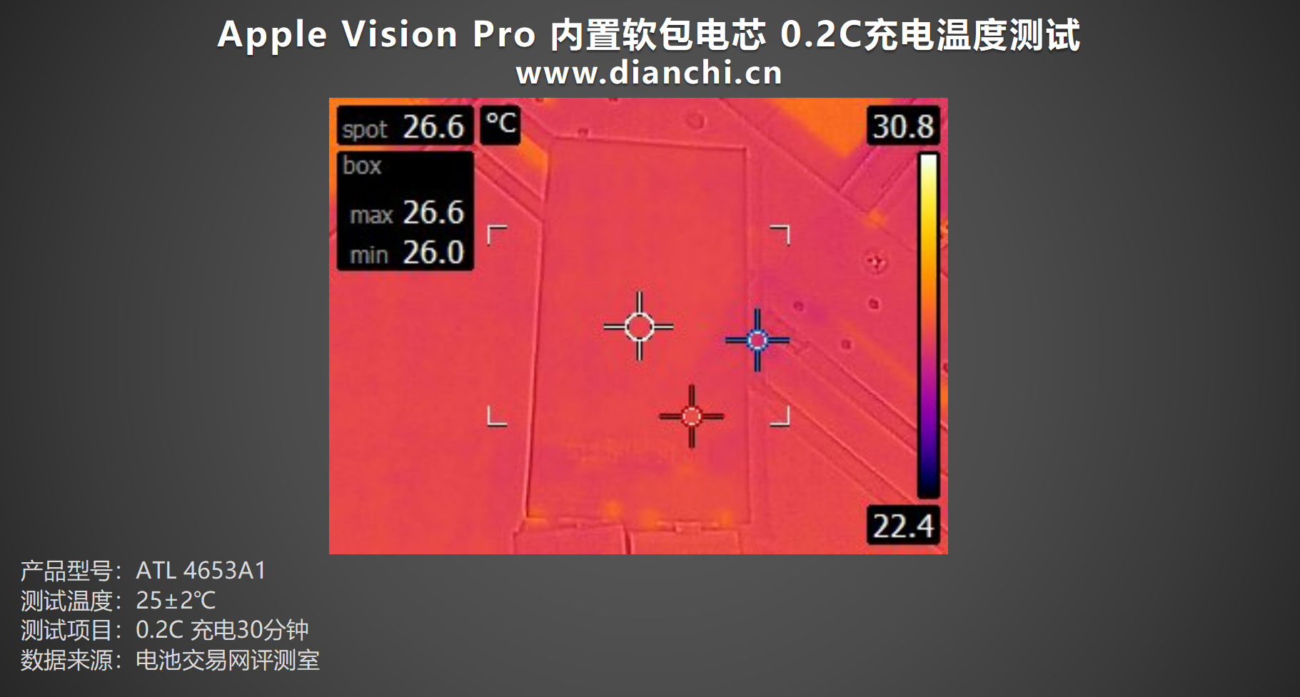

0.2C充电
将Apple Vision Pro 内置软包电芯以0.2C倍率进行充电30分钟,表面最高温度为26.6℃左右。

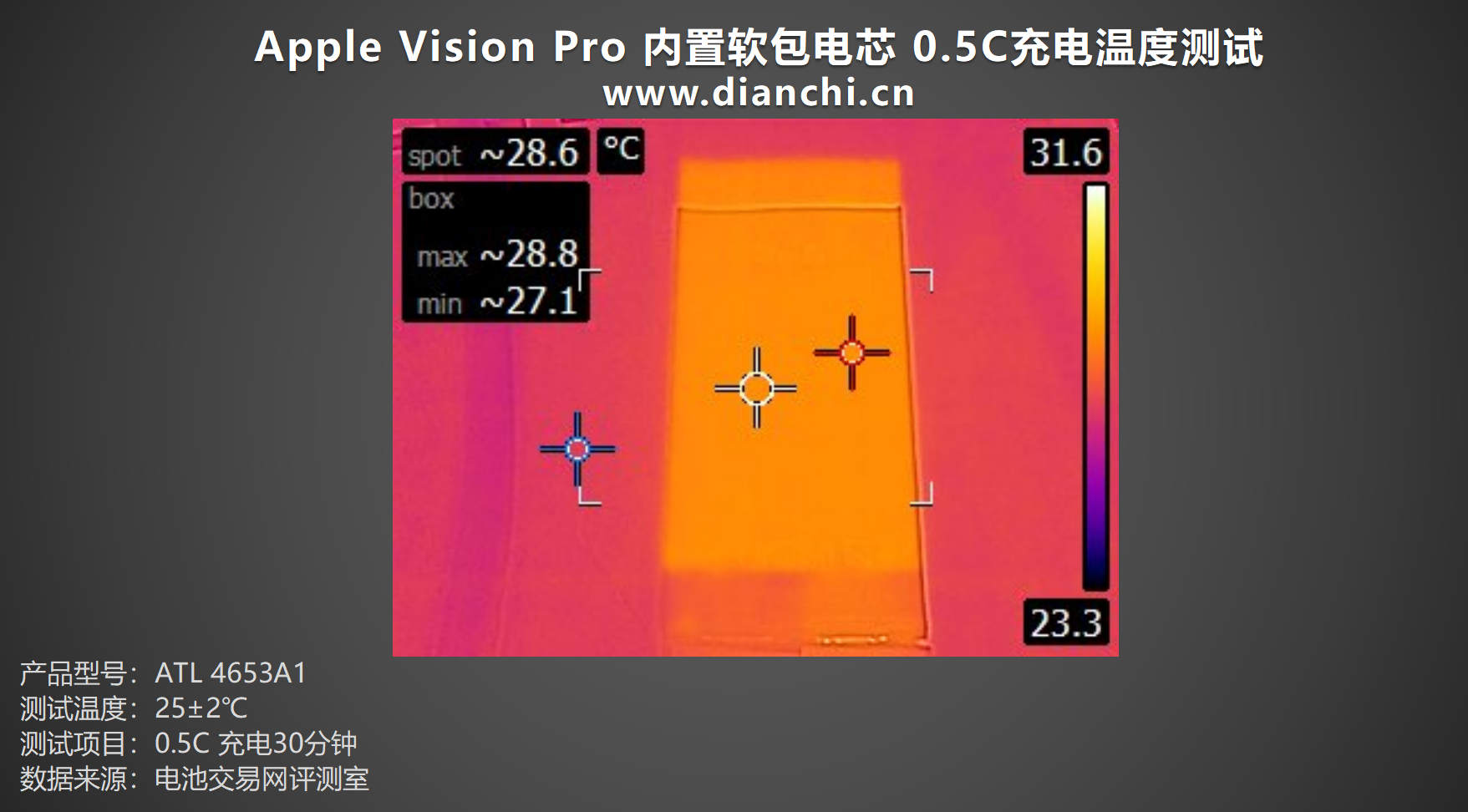

0.5C充电
将Apple Vision Pro 内置软包电芯以0.5C倍率进行充电30分钟,表面最高温度为28.8℃左右。

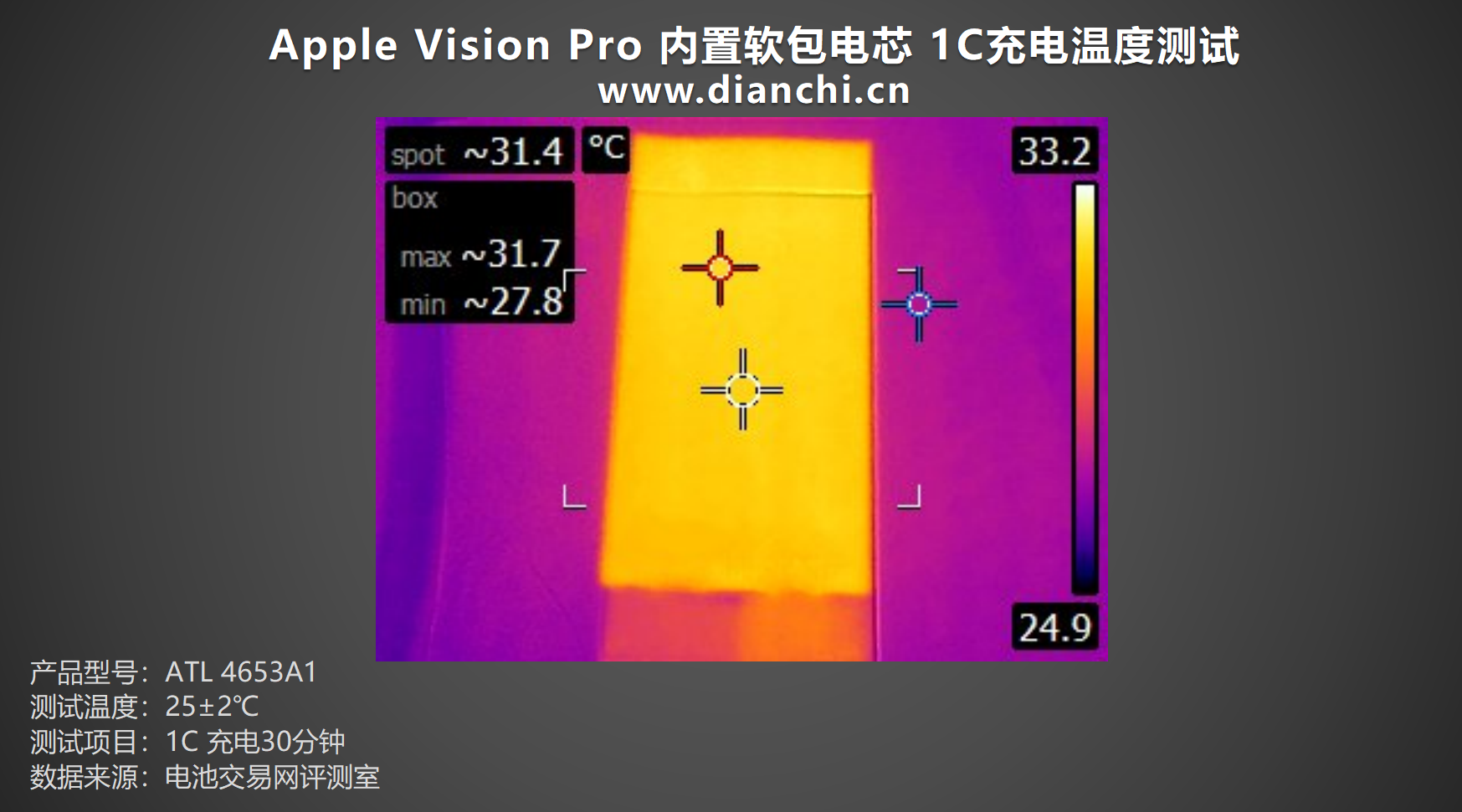

1C充电
将Apple Vision Pro 内置软包电芯以1C倍率进行充电30分钟,表面最高温度为31.7℃左右。

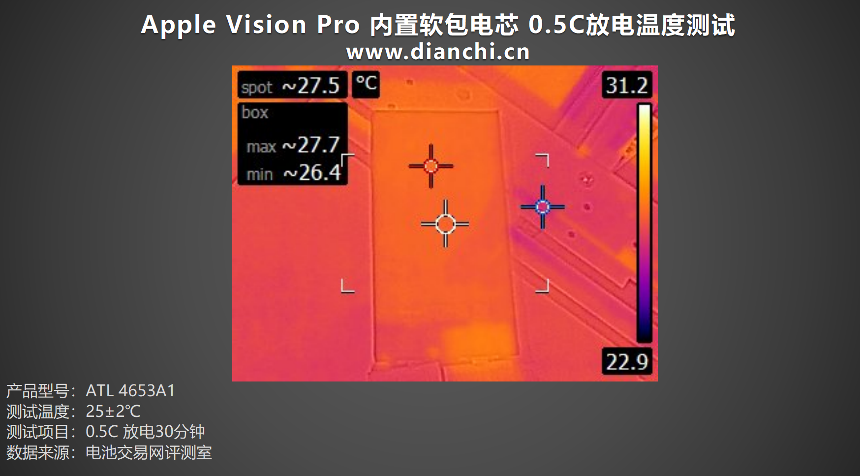

0.5C放电
将Apple Vision Pro 内置软包电芯以0.5C倍率进行放电30分钟,表面最高温度为27.7℃左右。

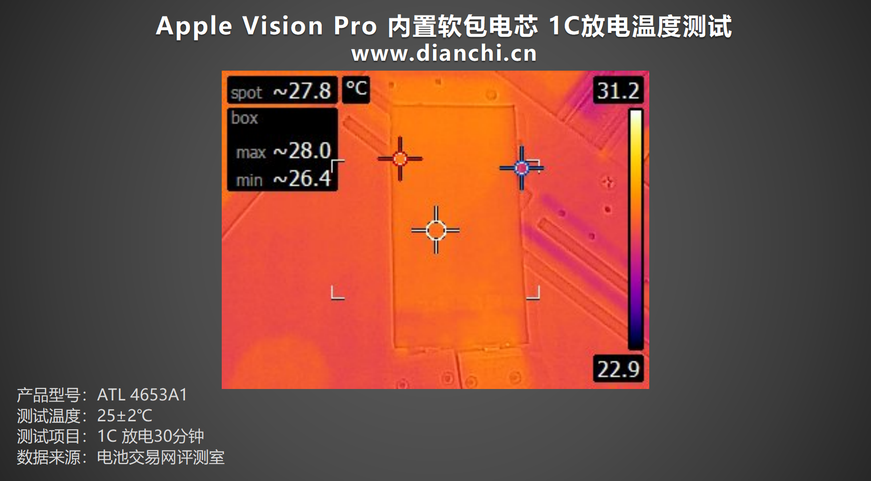

1C放电
将Apple Vision Pro 内置软包电芯以1C倍率进行放电30分钟,表面最高温度为28℃左右。
