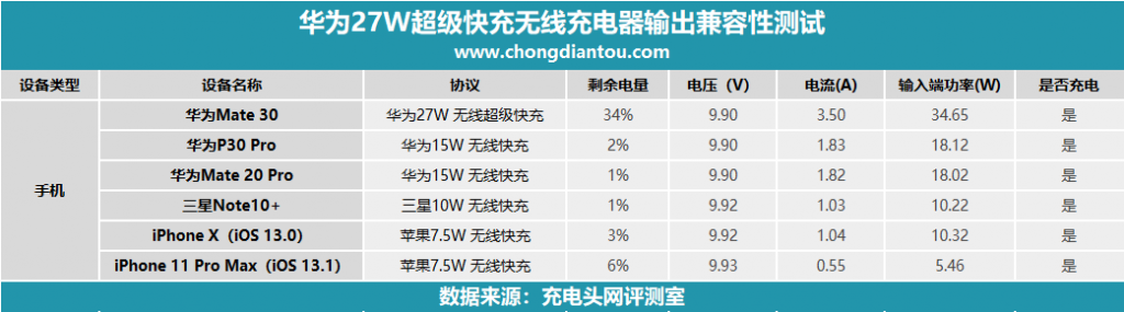

1、无线充电器输出兼容性测试
官方表示产品支持华为Mate30系列手机、Mate20 Pro、P30 Pro等支持无线充电的手机。相比上代华为15W无线充电器,这代27W大功率无线超级快充的充电功率提升80%,无线充电速度更胜有线。为了验证性能到底如何,接下来测试一下华为历代无线充电机型:华为Mate30系列、华为P30 Pro、华为Mate20 Pro以及其它支持无线充电的品牌手机。
测试条件:使用华为40W充电器(华为Mate 30系列标配充电器)作为输入,以ChargerLAB POWER-Z KT001便携式测试仪对输入端进行监测,华为原装5A数据线作为电源线连接华为27W无线充电器。
华为Mate30放在无线充电器上之后,屏幕显示多重闪电图标及当前电量,下方出现一行醒目的“无线超级快充”字样,表示正在进行27W超级无线充电。
此时输入端功率34.1W左右(9.9V3.5A),经过效率换算,最终无线充电功率的确可达到华为27W超级无线快充水平。
华为P30 Pro放上之后,屏幕显示两把闪电的图标及当前电量,表示正在进行无线快充。
此时输入端功率18.15W左右(9.9V1.83A),经过效率换算,最终无线充电功率达到华为15W无线快充标准。
华为Mate20 Pro放上之后,屏幕同样显示两把闪电的图标及当前电量,表示正在进行无线快充。
此时输入端功率18.03W左右(9.9V1.82A),经过效率换算,最终无线充电功率达到华为15W无线快充标准。
最后看看对华为以外的其它品牌无线充电手机的兼容情况。
使用无线充电老化测试治具进行测试,显示“PPP”,即支持普通5W、苹果7.5W和三星10W。
产品支持三星无线快充,测试三星Note10+手机,屏幕显示“正在无线加速充电”。
此时输入端功率10.28W左右(9.92V1.03A)。
产品支持苹果7.5W无线快充,支持无线充电的iPhone手机放上即可进入无线充电。
给iPhone X(iOS 13.0)充电,此时输入端功率10.34W左右(9.92V1.04A),经过效率换算,最终无线充电功率达到苹果7.5W无线快充标准。
苹果在iOS 13.1之后修改了iPhone无线充电的兼容性支持,对部分第三方无线充电器兼容性下降,如需在华为这个充电器上体验7.5W快充,iPhone手机系统版本要求是iOS 13.1之前的旧版系统。
如果iPhone手机系统版本为iOS 13.1(含)之后,则会出现如上图给iPhone 11 Pro Max充电的情况,输入端功率只有5W左右,无法顺利握手苹果7.5W无线快充。
制成表格方便大家观看。华为27W超级快充无线充电器支持华为27W无线超级快充、华为15W无线快充、三星10W无线快充以及苹果7.5W无线快充,但是想要为iPhone激活苹果7.5W无线快充,其手机设备的系统版本不能是iOS 13.1及以上。

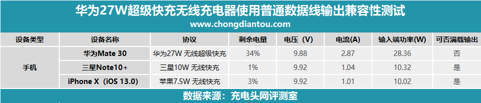

2、数据线兼容性测试
华为27W超级快充无线充电器标配的是一根华为5A数据线(USB-A to USB-C),当它与华为40W充电器(华为Mate 30系列标配充电器)搭配为该产品供电时,可为Mate 30开启27W超级无线快充,但如果换成普通的USB-A to USB-C数据线,输出性能将会有什么变化呢?
为此小编准备了一根普通USB-A to USB-C数据线作为电源线连接华为27W无线充电器,以华为40W充电器(华为Mate 30系列标配充电器)作为输入,ChargerLAB POWER-Z KT001测试仪对输入端进行监测。
使用普通USB-A to USB-C数据线,Mate 30放在无线充电器时屏幕显示多重闪电图标,下方出现一行醒目的“无线超级快充”字样,表示握手了27W超级无线充电。
使用普通线材输入端功率28.45W左右(9.88V2.87A),功率并没有使用华为5A USB-A to USB-C数据线那么高。
三星S10+放在无线充电器上之后,屏幕显示正在无线加速充电。此时输入端功率可达10.37W左右(9.92V1.04A)。
iPhone X放在无线充电器上,此时输入端功率可达10.06W左右(9.92V1.01A)。
使用普通USB-A to USB-C数据线作为电源线,搭配40W专用适配器之后,华为27W无线充电器可以与Mate 30握手无线超级快充,但功率有所下降,无法达到最佳状态。三星10W、苹果7.5W无线快充均不受影响,处于正常水平。

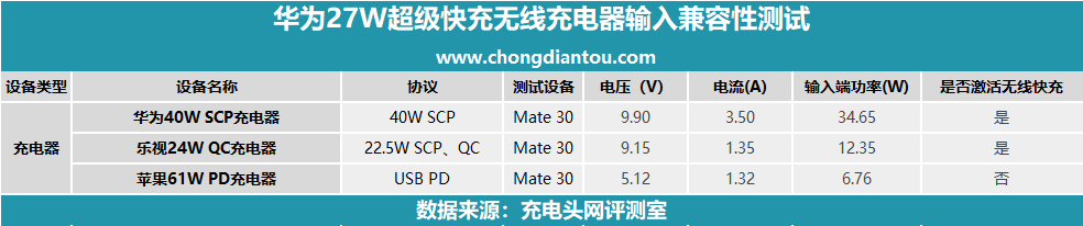

3、无线充电器输入兼容性测试
小编手上这款华为27W超级快充无线充电器没有附赠适配器,市面上有诸多不同协议的充电适配器,它们对于华为27W超级快充无线充电器的兼容性将会有如何的表现呢?下面小编将使用华为22.5W充电器、苹果61W PD充电器、乐视24W QC充电器对其做输入兼容性测试。(在前面我们测试了华为40W充电器与无线充电器的兼容性,表现十分不错可为其开启27W超级无线快充输出,这里我们将不再测试)
使用乐视24W QC充电器(支持QC快充)作为输入,以ChargerLAB POWER-Z KT001便携式测试仪对输入端进行监测,华为5A数据线(USB-A to USB-C)作为电源线连接华为27W无线充电器。Mate 30放上无线充电器,手机屏幕上显示正在快速无线充电,当前无线充电器的输入端功率为12.47W(9.15V1.35A),经过效率换算,最终无线充电功率达到华为10W无线快充标准。
使用苹果61W PD充电器(纯PD快充)作为输入,以ChargerLAB POWER-Z KM001C便携式测试仪对输入端进行监测,5A数据线(USB-C to USB-C)作为电源线连接华为27W无线充电器。Mate 30放上无线充电器,手机屏幕上显示正在无线充电,当前无线充电器的输入端功率为6.78W。
华为27W无线充电器支持40W SCP、QC、PD充电器输入供电,其中PD快充无法为其提供9V高压输入,无法开启任何快充。
