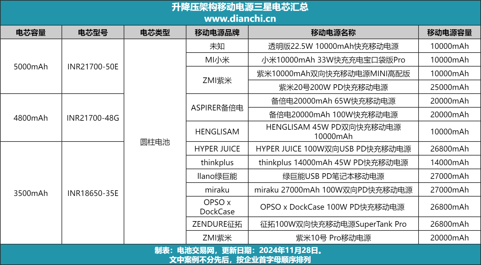

升降压移动电源三星应用案例汇总
我们将三星过往应用案例情况整理成表格。详情见下表:
电池交易网通过整理以往的拆解数据库了解到,目前有上表3款三星电池获得小米、紫米、锤子、备倍电、HENGLISAM、HYPER JUICE、thinkplus、绿巨能、miraku、OPSO、DockCase、征拓等12个品牌移动电源采用,下文小编将为您详细介绍。

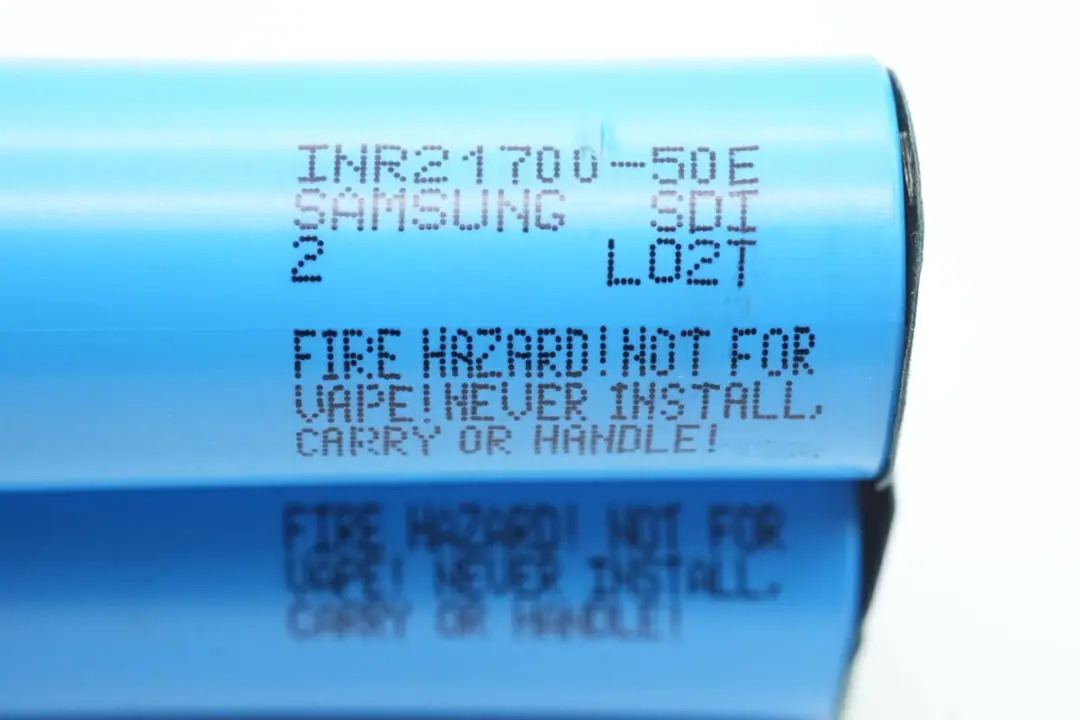

5000mAh三星INR21700-50E
INR21700-50E是一款适用于消费电子、移动储能,智能终端的容量型锂离子电芯,采用镍锰锂(INR)化学成分。
INR21700-50E,标称电压3.63V,标准容量4900mA,充电截至电压4.2V,放电终止电压2.5V,标准充电电流2.45A(0.5C),最大充电电流4.9A(1C),最大放电电流14.7A(3C)。

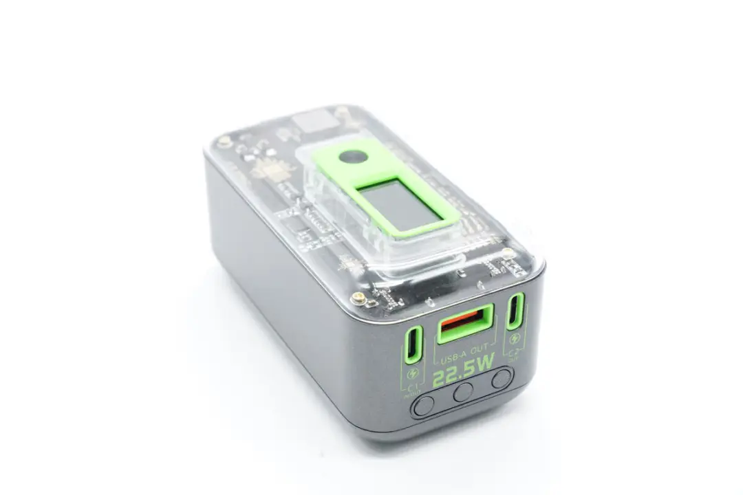

透明版22.5W 10000mAh快充移动电源
这款透明可视化移动电源采用透明外壳设计,透过透明外壳能够看到内部的PCBA模块,设计新颖,外观独特。移动电源采用彩色液晶屏幕,可以显示电量百分比和输出功率,便于时刻了解移动电源状态。同时具备USB-C和USB-A接口,支持22.5W快充,可以满足安卓和苹果手机的快充需求。
充电头网通过拆解了解到,这款透明可视化移动电源内置两块PCBA模块,在PCBA模块之间是两颗并联的三星的5000mAh 21700电池。采用英集芯IP5356移动电源SOC芯片,芯片支持丰富的快充协议,外围元件精简。LED灯板采用伦茨ST17H66B SOC进行蓝牙连接和灯光控制,进行功能扩展。

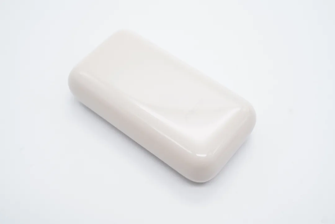

小米10000mAh 33W快充充电宝口袋版Pro
小米10000mAh充电宝口袋版Pro采用象牙白配色,整体十分圆润,风格也很简约,就连LED灯都属于内置透光方式设计。此外贴心的附带一条A/C to C短线,一条就能解决充电宝1A1C两个接口的使用问题,无需再额外带线。
产品设计上不仅为了方便用户携带以及快速充电,还尽可能考虑了整体的美观以及手感。性能上不仅支持小米的私有快充协议,满足小米用户的使用需求,还支持9V3A快充,可以给iPhone 13新机全速充电,对于苹果用户来说,也是一款很值得考虑的充电配件。

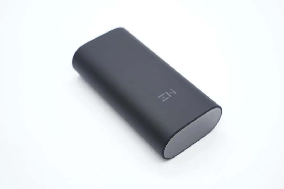

紫米10000mAh双向快充移动电源MINI高配版
目前市面上移动电源主要有两种类型,一种是走小容量低功率路线,这类产品的功率普遍在22.5W以下;另一种是走大容量大功率路线,采用多串锂电池组,功率基本也在45W以上,当然体积也比较大。
紫米10000mAh双向快充移动电源MINI高配版则是集成了小容量和大功率两大优势,在10000mAh的基础上实现高达30W的输出功率,突破了行业瓶颈。在性能方面,这款移动电源在单口输出时,两个接口均可支持快充功能,USB-C口在输出模式下,最高拥有15V输出电压,甚至可以直接给笔记本电脑充电,同时还拥有PPS快充,可以为小米部分手机实现30W快充。
1、10000mAh如何做到30W大功率?紫米高配充电宝详细拆解

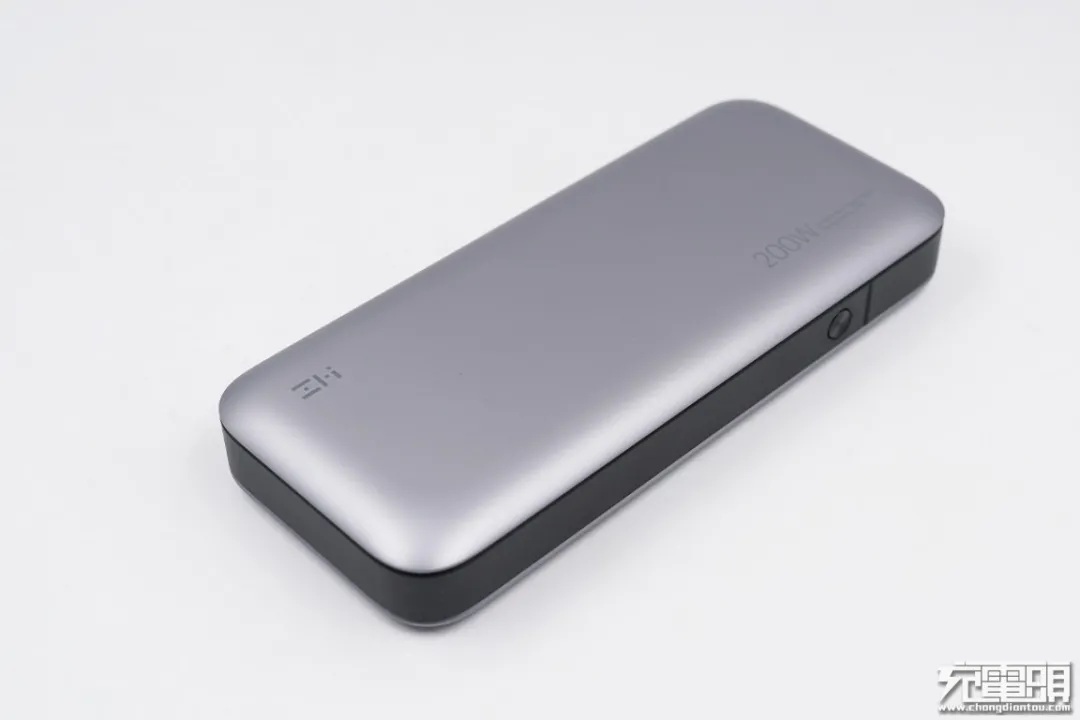

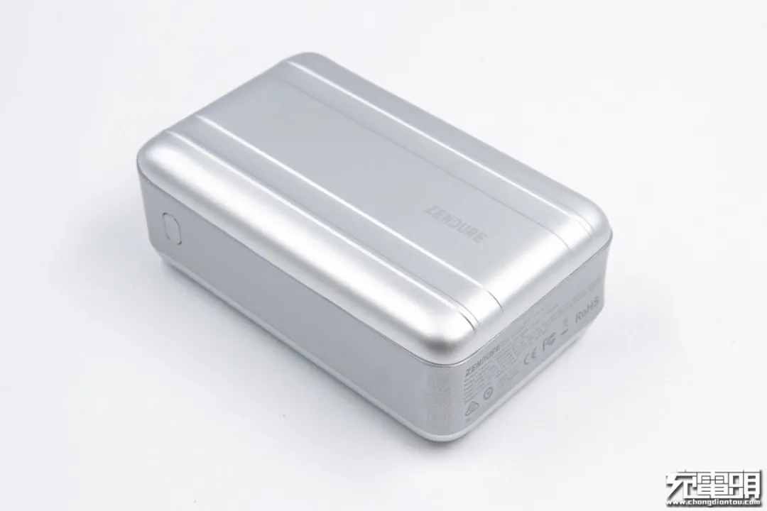

紫米20号200W PD快充移动电源
紫米20号移动电源采用ABS+PC材质塑料外壳,以降低整体重量。机身壳正背面喷刷银灰涂料,看上去很有金属质感。CD纹设计按键加上数显屏让其更有档次。配备的2C1A接口支持45W、65W、100W、120W等充电功率,双向快充加25000mAh大容量保证效率和续航,性能强悍而实用。三口输出遵循120W+65W+15W策略,满足小米10至尊纪念版、笔记本和小设备同时快充需求。
充电头网通过拆解发现,移动电源电池组由五颗三星21700电池串联组成,并套上塑料壳,塑料壳设有五个槽位,此外镂空处理,固定、绝缘和保护电芯,同时有避免积热。电路板上设有赛微CW1274和热敏电阻对电池进行保护。

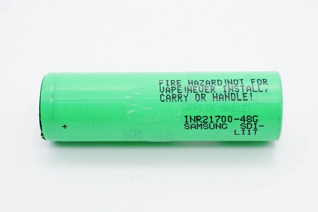

4800mAh三星INR21700-48G
INR21700-48G是一款适用于消费电子、移动储能,智能终端的容量型锂离子电芯,采用镍锰锂(INR)化学成分。
三星INR21700-48G,标称电压3.6V,额定容量为4800mAh,最大充电电流为4.8A,最大放电电流为35A。

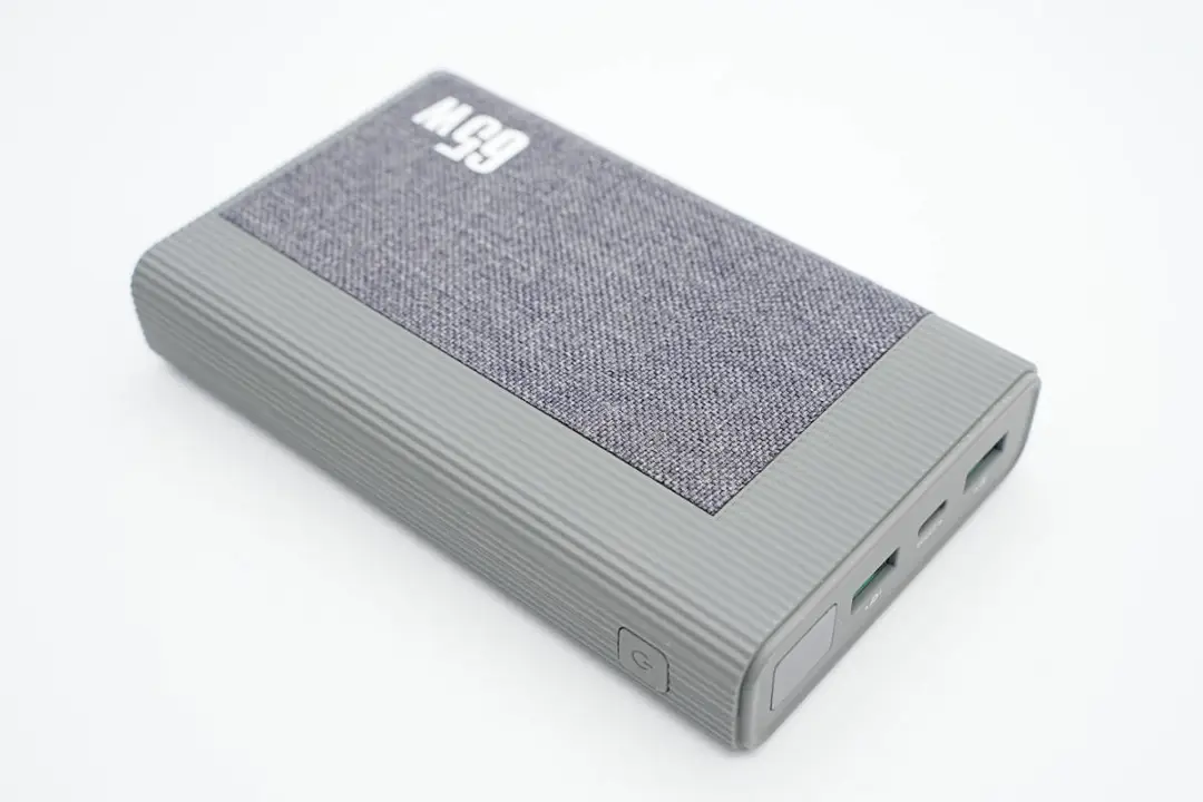

备倍电20000mAh 65W快充移动电源
备倍电这款移动电源同样具有20000mAh容量以及配备2A1C接口,USB-C口改为支持65W双向快充,相较之前的100W款低了,但也足够满足大多数的笔电、平板、手机等设备快充需求,还支持45+22.5W输出策略,双设备同时快充也不是问题。
充电头网通过拆解了解到,这款65W移动电源内部电池、电路设计以及使用的方案都和100W款的相同。内部升降压电路采用智融SW7201双向同步升降压控制器搭配芯海科技CSU3AF10组成,用于USB-C口大功率充放电和内置电池充放电管理。另外一路采用智融SW3516P降压主控芯片控制,为两个USB-A口降压输出。

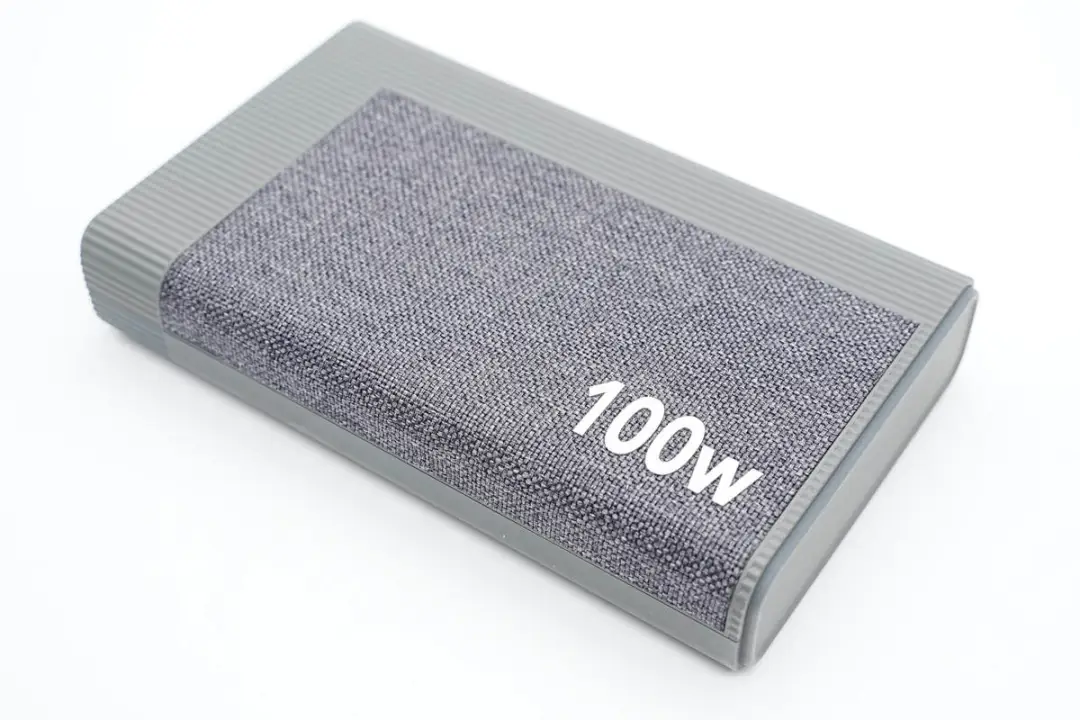

备倍电20000mAh 100W快充移动电源
备倍电这款移动电源具备2A1C接口,USB-C单口输出为100W,与USB-A口同时使用时,支持65+22.5W输出,三口同时输出时,两个USB-A口共享5V3A输出,总输出功率为80W。移动电源具备65W自充能力,自身充电速度也很快,相当实用。
充电头网通过拆解了解到,这款移动电源内置4串21700电池,采用钰泰ETA3001电池均衡芯片实现电池组的电压均衡,并使用赛微CW1243保护芯片进行电池保护。保护板和移动电源PCBA模块采用导线焊接连接,为两个独立的设计。

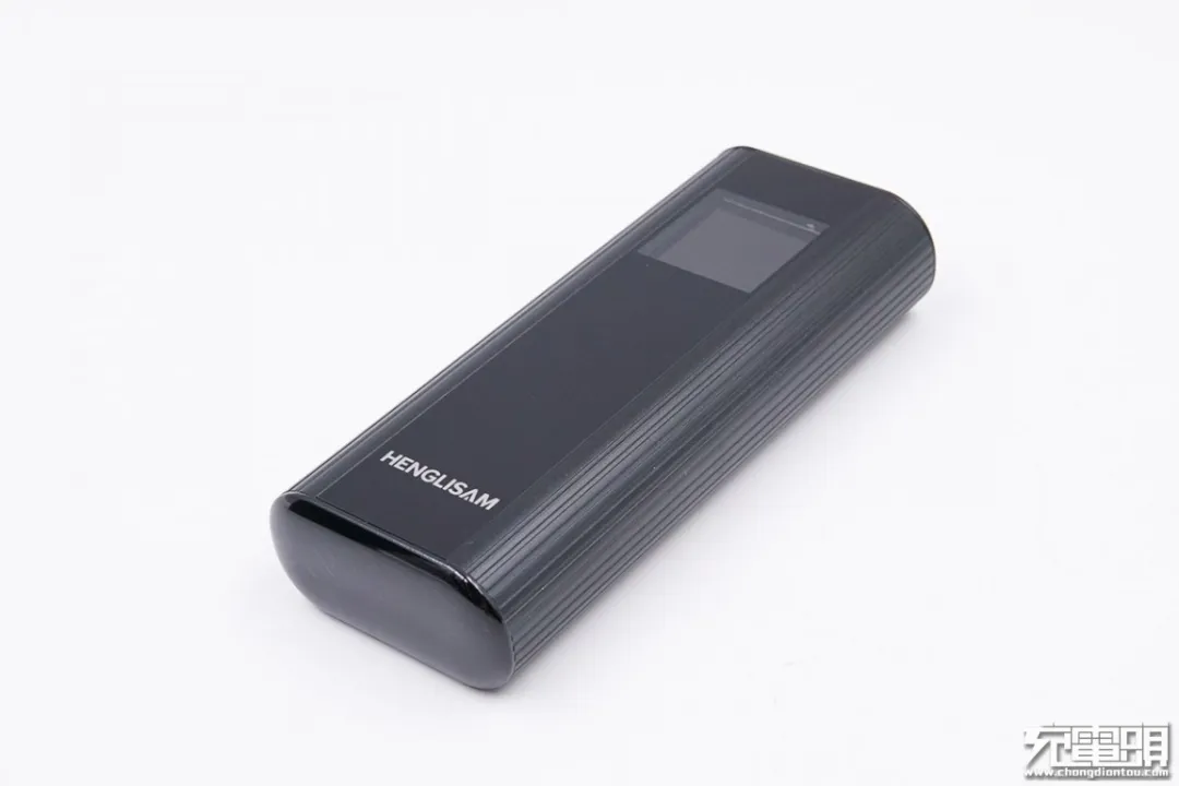

HENGLISAM 45W PD双向快充移动电源10000mAh
HENGLISAM 10000mAh 45W PD双向快充移动电源机身中心光滑两端磨砂并带有凹凸齿轮条纹设计,整体小巧易于携带。LED显示屏不仅可以查看剩余电量,而且可以显示实时充电电压电流并记录时长,功能丰富。A口支持QC2.0/3.0、AFC和FCP快充协议,兼容性好;C口支持USB PD3.0快充标准,具备5/9/12/15/20V五组固定电压档位,45W充电功率可以满足大多数电子设备的快充需求。
充电头网通过拆解发现,移动电源内置多家知名厂商芯片,如南芯SC8812A、ST意法半导体STM32主流MCU——STM32F103C8T6、芯海MCU CS32G020、万代AOS MOS管AON6504、威兆的VS3618AP MOS管等,此外采用SAMSUNG三星INR21700电芯和日系黑金刚电容,升降压磁环电感三线并绕,用料满满。

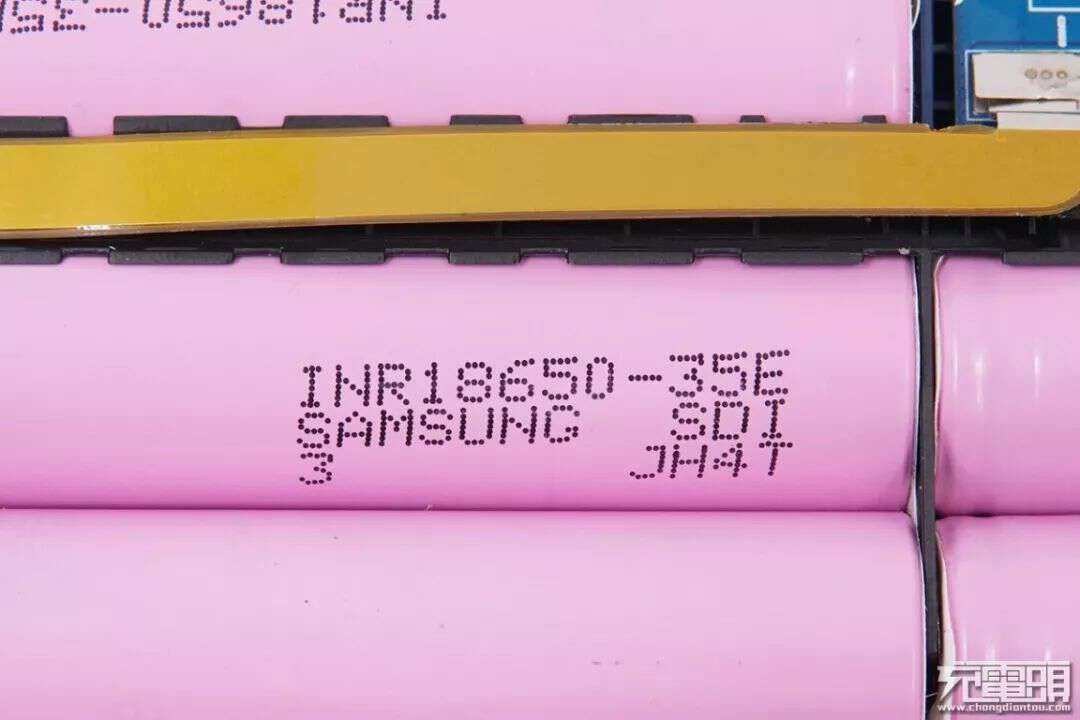

3500mAh三星INR18650-35E
INR18650-35E是一款适用于消费电子、移动储能,智能终端的高容量型锂离子电芯,采用镍锰锂(INR)化学成分。
INR18650-35E,标称电压3.6V,标准容量3400mA,充电截至电压4.2V,放电终止电压2.65V,标准充电电流1.7A(0.5C),最大充电电流2A,最大放电电流13A(4C),内阻≤35mΩ,重量50g,工作温度-20~60℃,循环寿命达500次。

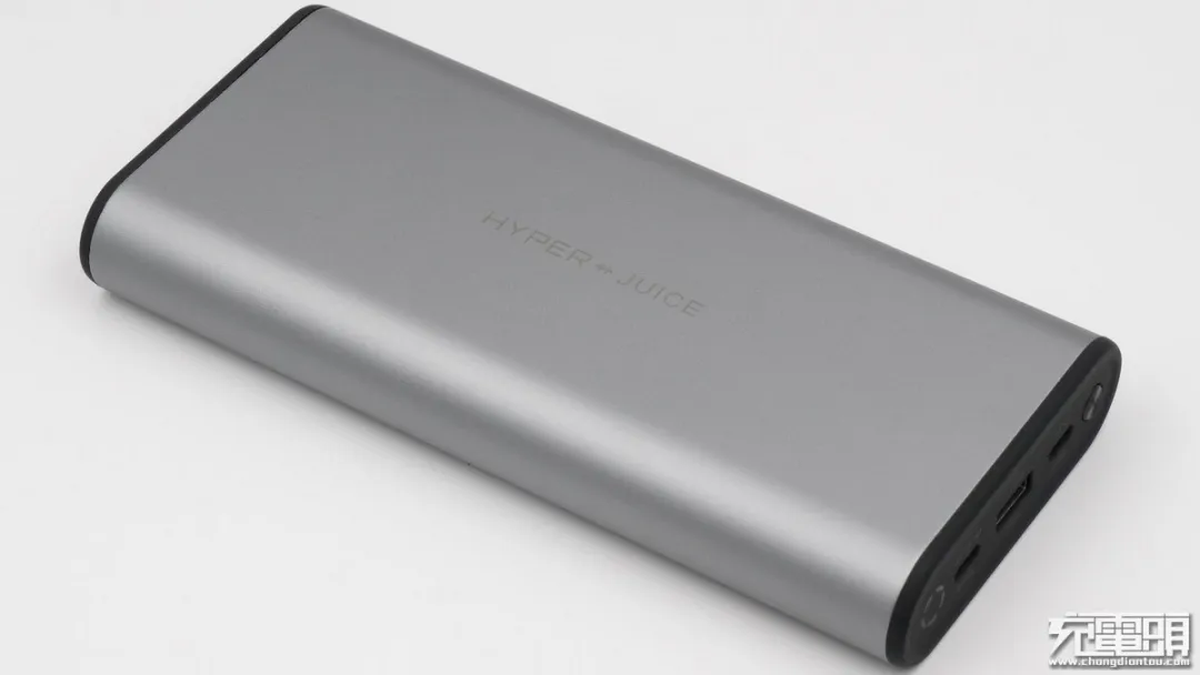

HYPER JUICE 100W双向USB PD快充移动电源
HYPER JUICE 100W移动电源采用铝合金金属外壳,而且表面进行了喷砂处理,不仅手感好还坚固耐用,26800mAh容量使其可以携带上飞机。配备的2C1A个接口最大输出功率分别为100W、60W和18W,总输出可达130W。可以满足绝大多数手机、平板、电脑的快充需求。此外还附带了一根100W优质CC数据线,无需再额外购买。
充电头网通过拆解发现,这款移动电源内部采用双层主板堆叠设计,采用了南芯升降压控制器芯片SC8815和SC8701同步升降压控制器,用于两路Type-C输出,智融的同步降压转换芯片SW3507,用于USB-A口输出。以及优微科技UPD300DO-24QAIG接口控制器、PD控制器二合一ASIC芯片和天钰FP6601Q协议IC。

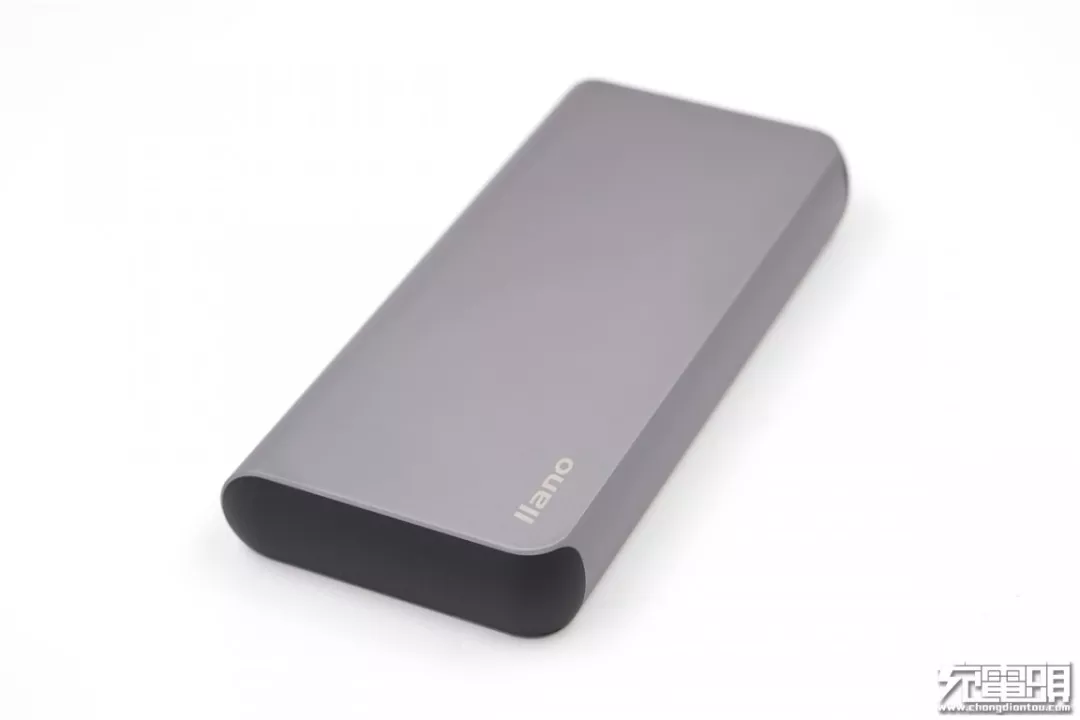

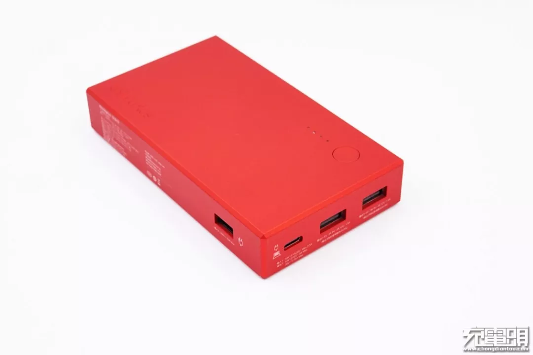

绿巨能USB PD笔记本移动电源
绿巨能100W移动电源配备了2个USB-C接口和一个USB-A接口,其中一个USB-C接口的最大输出为100W,另一个USB-C接口的最大输出为60W,这两个接口满足了绝大多数手机、平板、电脑的充电需求。USB-A接口的最大输出为22.5W,也满足一些旧机型的需求。 同时还支持多口同时放电。
通过拆解可以看到,这款绿巨能100W移动电源配内部堆叠十分复杂,采用了双层主板设计,8颗三星的35E 18650电芯。升降压控制器芯片采用南芯半导体的SC8815,以及一颗南芯SC8701同步4管升降压控制器。同时还有两颗优微科技UPD300DO-24QAIG接口控制器、PD控制器二合一ASIC芯片,并经过USB PD认证。可以做到三口同时输出最大功率约为130W,一起冲充两台笔记本电脑也足够了。

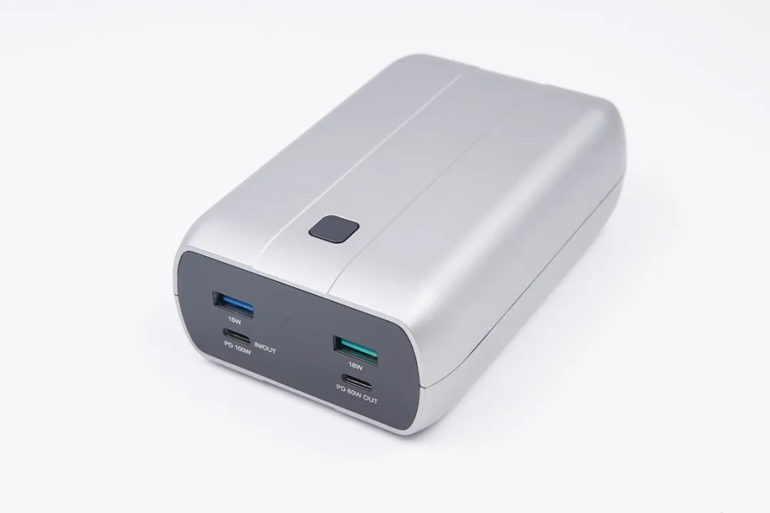

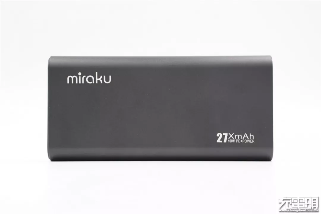

miraku 2700mAh 100W双向PD快充移动电源
miraku M20的最大特点就是大功率大容量,100W输出、87W输入、27000mAh(99.9Wh)容量,配有1个USB-C接口、1个Micro USB接口和2个USB-A接口,属于比较少见的大功率大容量移动电源,性能上足够满足大多数移动设备的充电需求。并且27000mAh的容量,同样也是允许带上飞机的,长途差旅中,不用担心充电的问题。
通过拆解可以看到,miraku M20的整体内部采用了南芯SC8102和南芯SC8812A双路升降压方案,采用两路控制,分别对输入和输出进行管理,配合天钰FP6601Q快充识别保证了高性能的快充应用,采用目前最高容量的3500mAh电池,做到同等体积最大容量。
1、拆解报告:miraku 2700mAh 100W双向PD快充移动电源

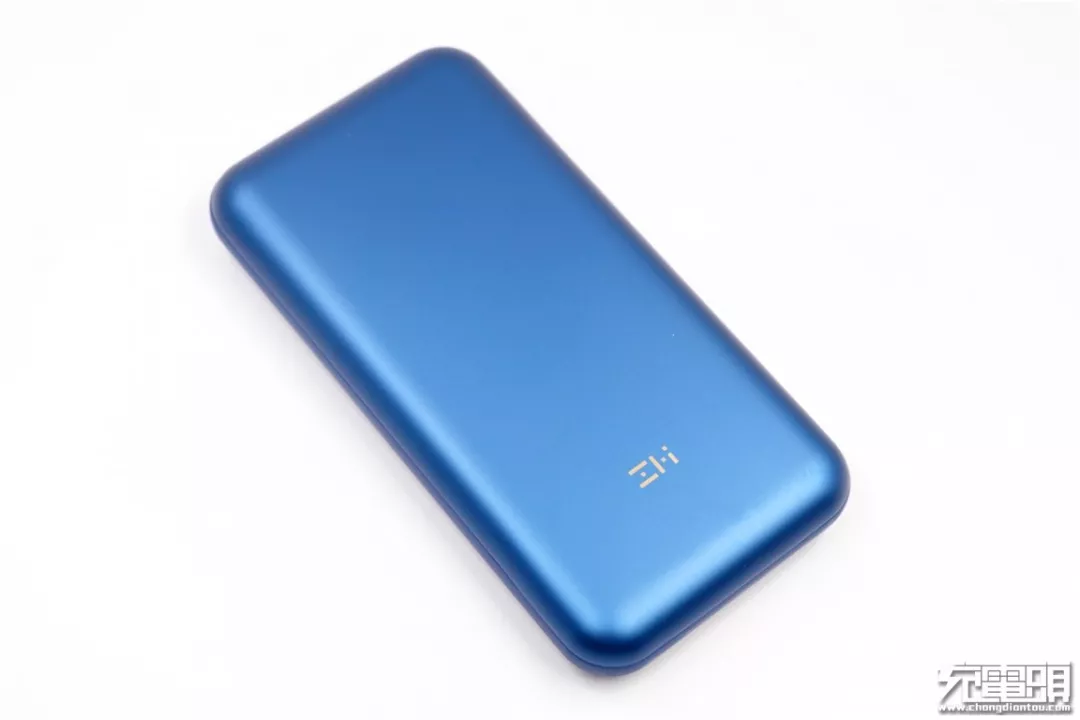

紫米10号 Pro移动电源
外观方面,紫米10号Pro与前代产品差别不大,但是性能方面提升却非常显著。不仅内置20000mAh电池容量,最大输出功率也达到了65W,可以用来充笔记本电脑、手机、平板等数码产品。同时还支持PD、QC、AFC、FCP等多种快充协议,除了可以同时充三台设备,它还支持HUB功能,非常适合没有USB-A口的笔记本用户。
紫米10 pro 内置3串电池组,降低了大功率输出的电池端电流,优化了大功率输出时的转换效率。内置固态电容可提供更好的滤波,减小高频噪声。内置南芯SC8815同步整流升降压控制器,I2C总线控制输出电压,更加精确且稳定。杰华特同步升降压芯片,用于在PD快充时,为USB口提供快充,大大增加实用性。保留了USB HUB,对于为笔记本供电的用户还是相当友好的。

电池交易网总结
三星 SDI作为全球知名的电池和电子材料厂商,多年来推出了许多性能优异,质量可靠的电芯产品。其中不少明星级单品被应用于升降压架构的移动电源中。此次,通过拆解案例的分析,我们发现升降压架构移动电源的电芯类型基本都是三元锂的圆柱电芯,其中21700两款,18650一款。
此外,升降压架构移动电源中的电芯基本都是高容量、高能量密度的电芯类型,三款电芯中其中INR18650-35E占比最高,为50%,其他两款电芯占比基本一致。从应用品牌来看,三星电芯的应用品牌非常均衡,涉及国内各大主流电子产品品牌,而小米系移动电源相对最多。
