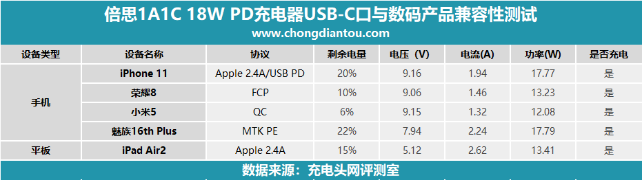

①USB-C口
使用镜面湖数显快充充电器的USB-C口充iPhone 11,电压9.16V,电流1.94A,功率17.87W,开启PD快充。
充荣耀8,电压9.06V,电流1.46A,功率13.29W,开启FCP快充。
充小米5,电压9.15V,电流1.32A,功率12.12W,开启QC快充。
充魅族16th Plus,电压7.94V,电流2.24A,功率17.87W,开启PE快充。充电器的USB-C口还支持PE快充。
充iPad Air2,电压5.12V,电流2.62A,功率13.45W,开启Apple 2.4A充电模式。
倍思镜面湖数显快充充电器USB-C口支持协议众多,除了支持PD、QC、FCP、Apple 2.4A等协议之外,它还支持PE快充,可以为魅族手机带来不错的充电速度体验。在实际的兼容性测试中,充电器USB-C口表现不错,测试设备均能开启相对应的快充、协议充电。

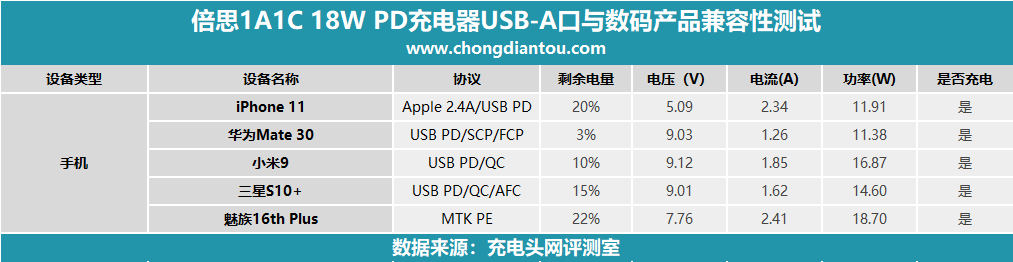

②USB-A口
使用倍思镜面湖数显快充充电器的USB-A口充iPhone 11,电压5.09V,电流2.34A,功率11.93W,开启Apple 2.4A充电模式。
充华为Mate 30,电压9.03V,电流1.26A,功率11.41W,开启FCP快充。
充小米9,电压9.12V,电流1.85A,功率16.92W,开启QC快充。
充三星S10+,电压9.01V,电流1.62A,功率14.65W,开启AFC快充。
充魅族16th Plus,电压7.76V,电流2.41A,功率18.78W,开启PE快充。
倍思1A1C 18W PD充电器USB-A口兼容性很不错,与测试设备均能握手相对于快充、协议。
