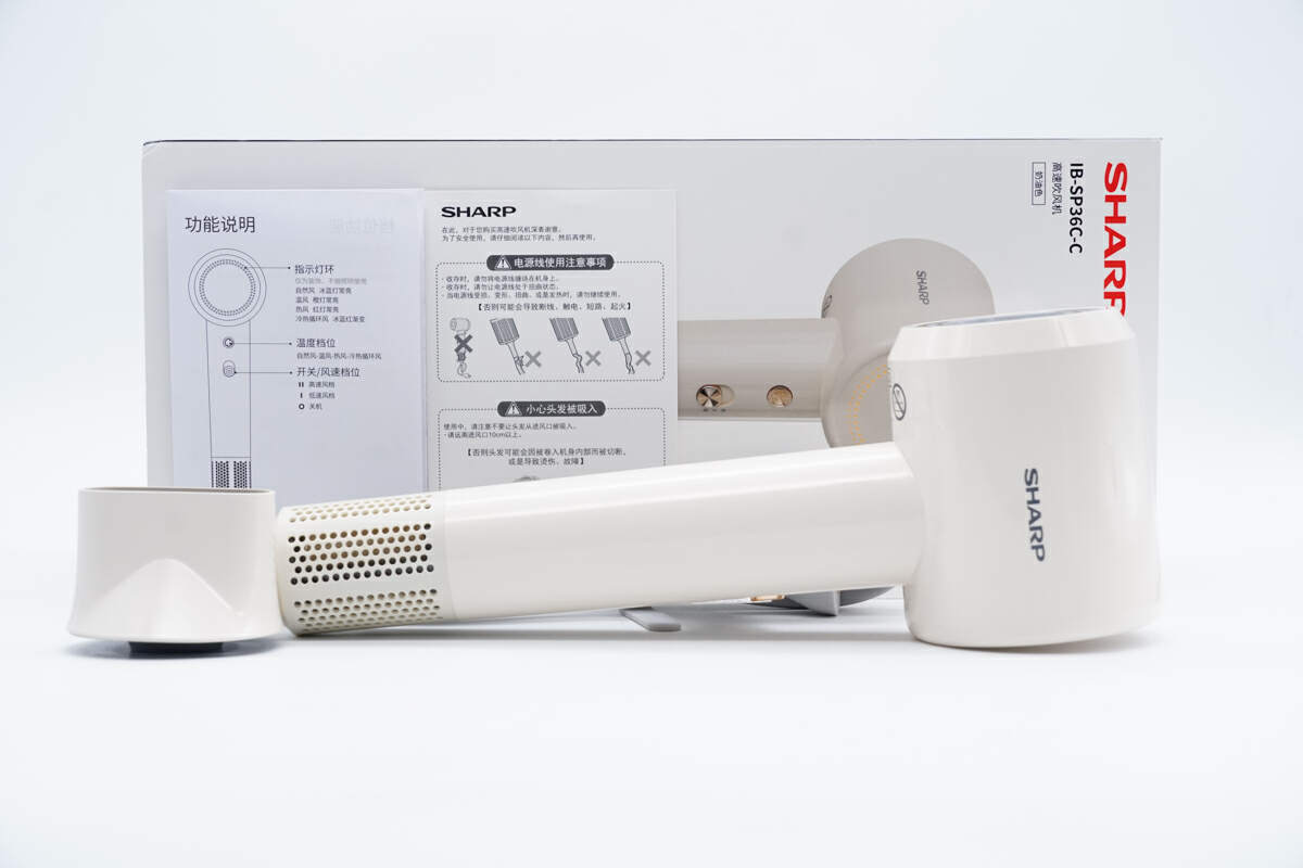

夏普高速吹风机开箱
吹风机包装盒设计简约,正面印有产品外观图,SHARP夏普品牌和产品型号IB-SP36C-C。
背面印有产品注意事项。
吹风机附带的干手架展示了吹风机放置在干手架上面的形态。
在不使用时,干手架也可收纳吹风机。

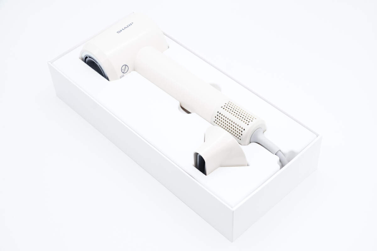

吹风机主机和磁吸风嘴通过塑料托盘固定。
包装内含吹风机主机,磁吸风嘴,使用说明书和注意卡片。

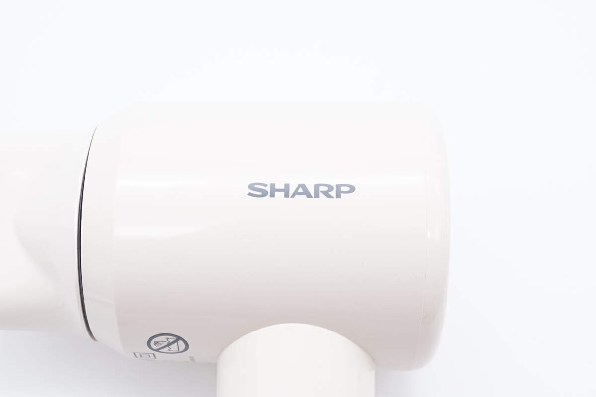

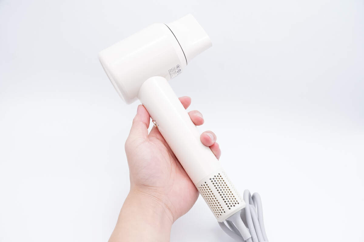

在吹风机头部印有SHARP夏普英文品牌。

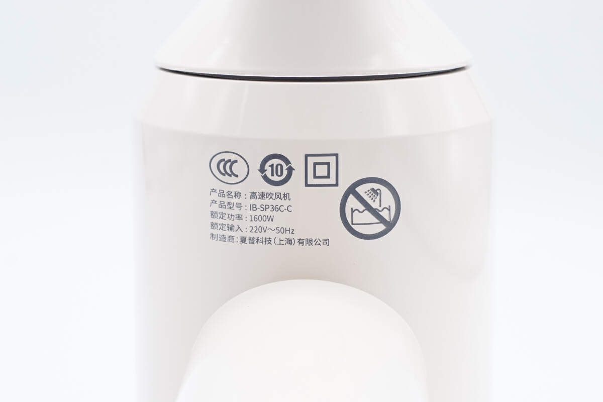

吹风机外壳产品参数特写
产品名称:高速吹风机
产品型号:IB-SP36C-C
额定功率:1600W
额定输入:220V~50Hz
产品通过了CCC认证。

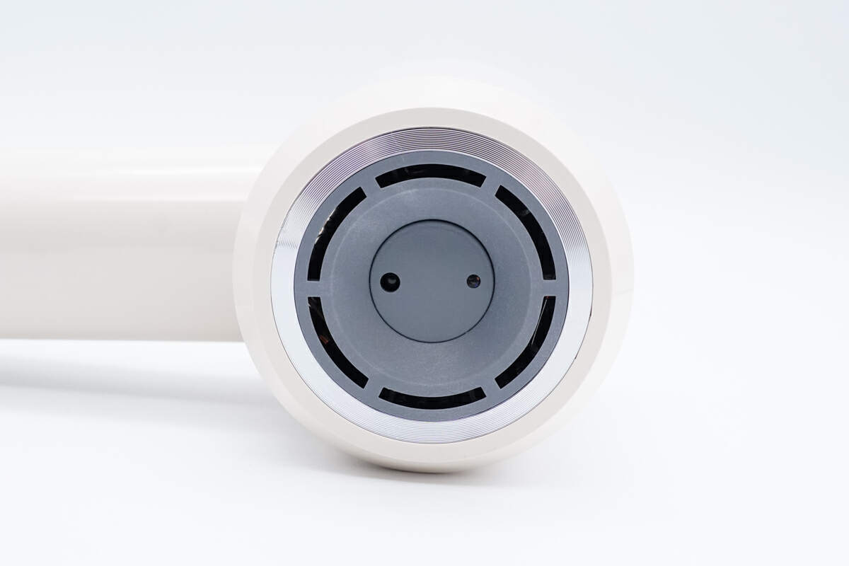

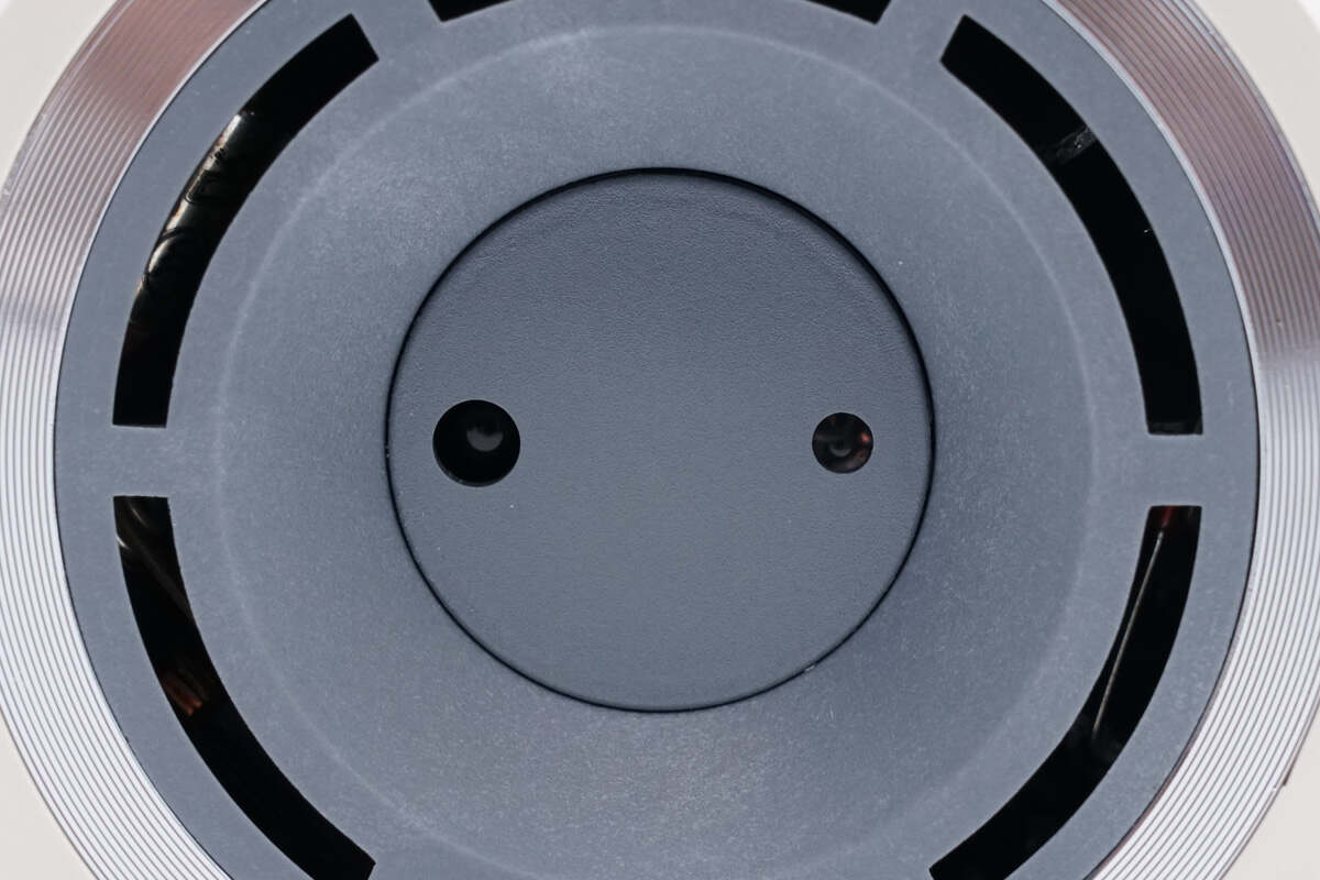

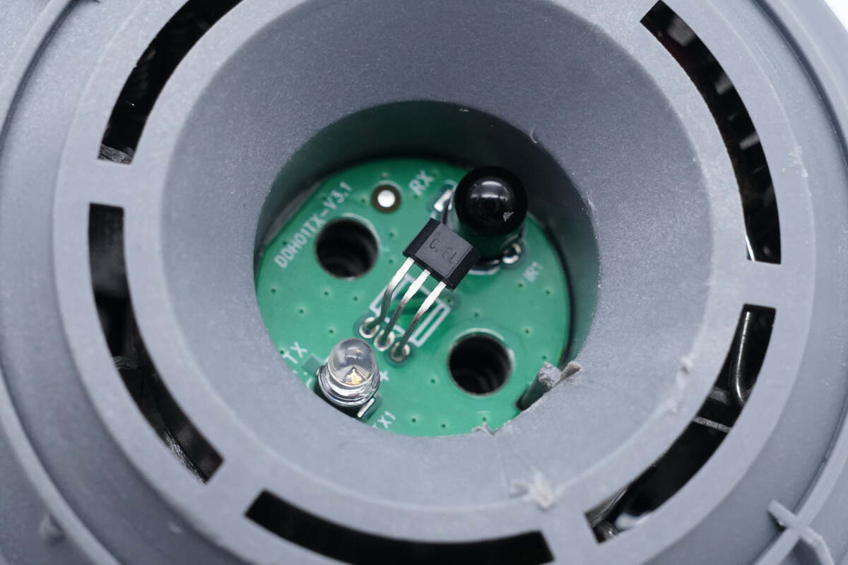

吹风机头部边缘设有磁环和出风口,中心位置设有红外线距离传感器。
距离传感器用于在干手模式下自动开启吹风。

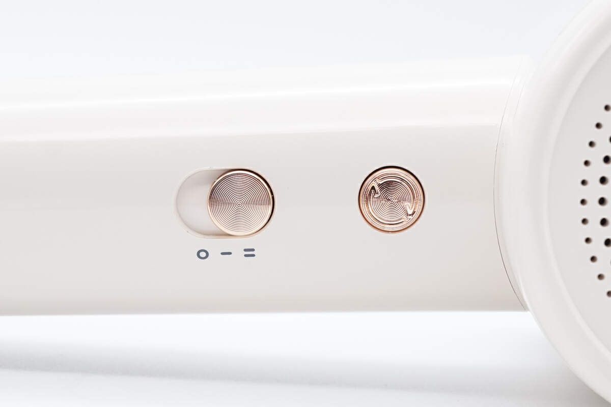

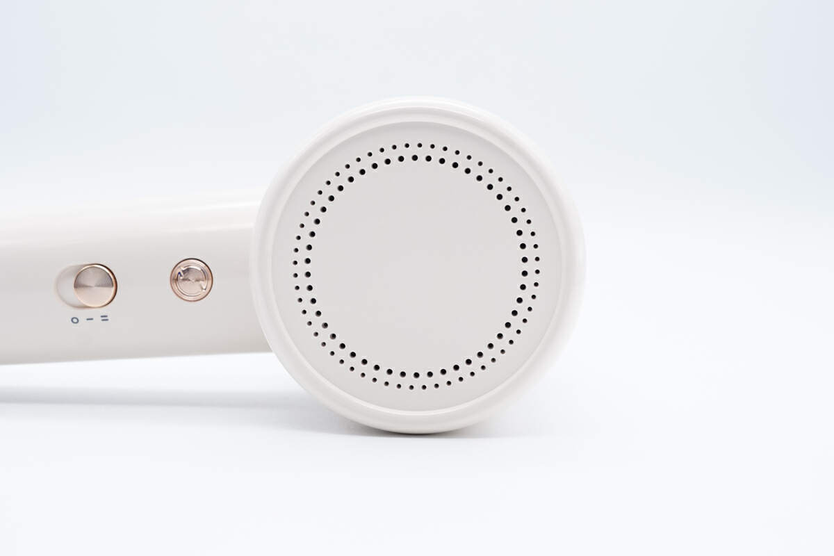

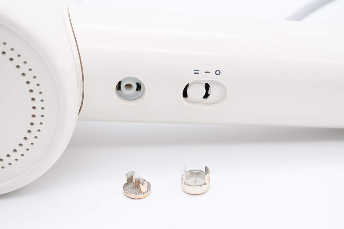

握把电源开关和档位按钮特写。

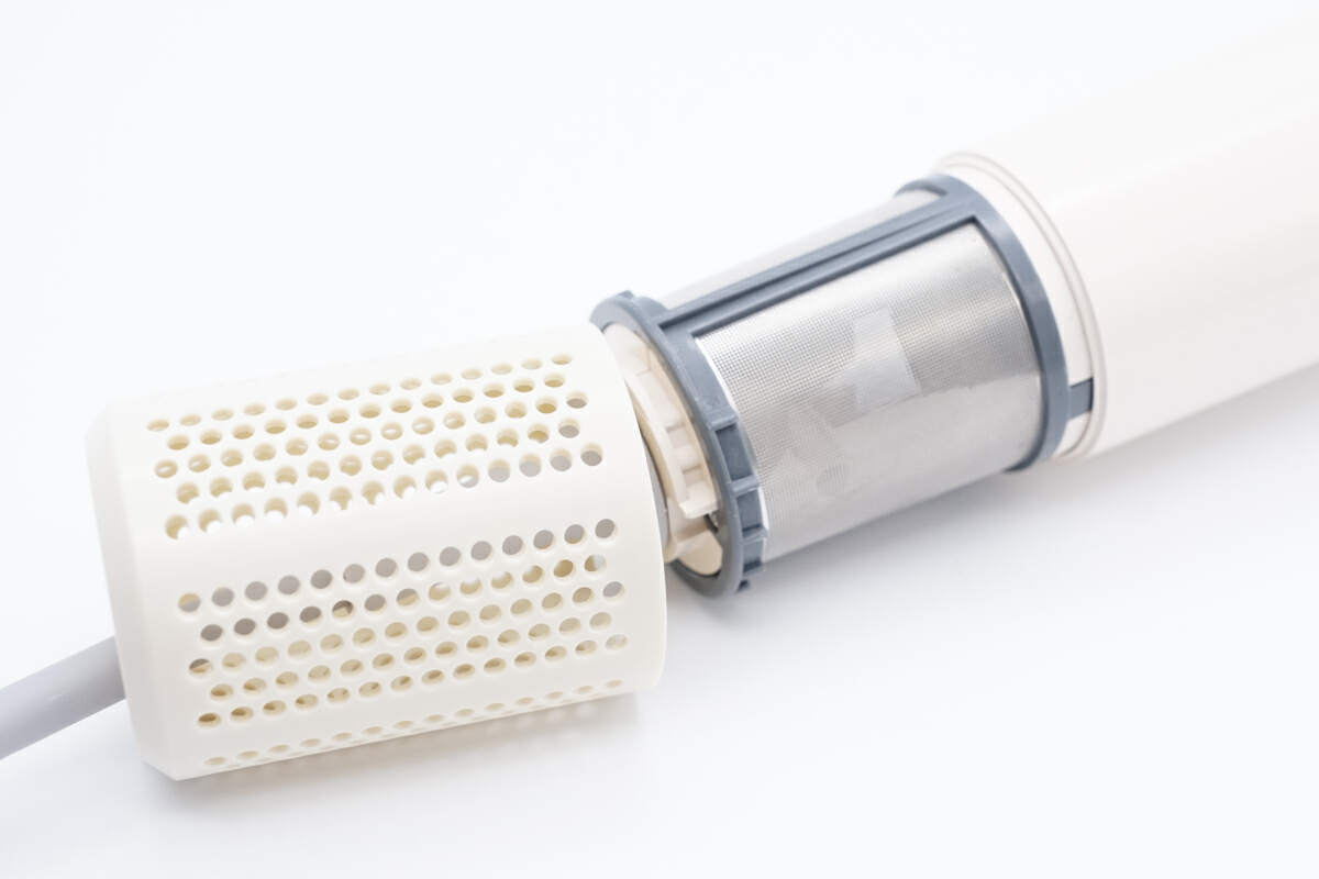

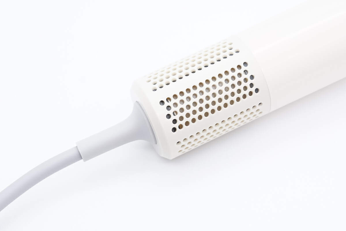

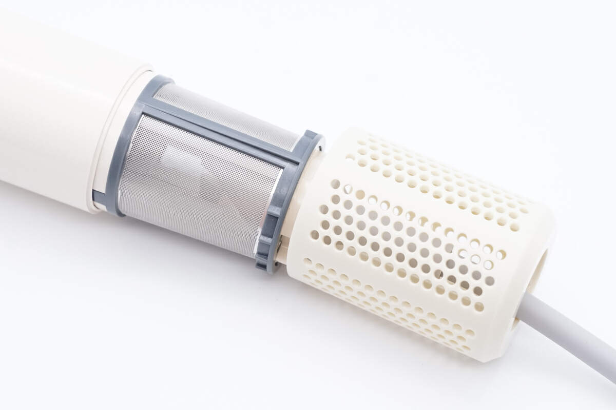

握把下方外壳设有开孔,内部设有金属滤网,电源线与机身连接处设有橡胶护套保护。
外壳内部的金属滤网特写。

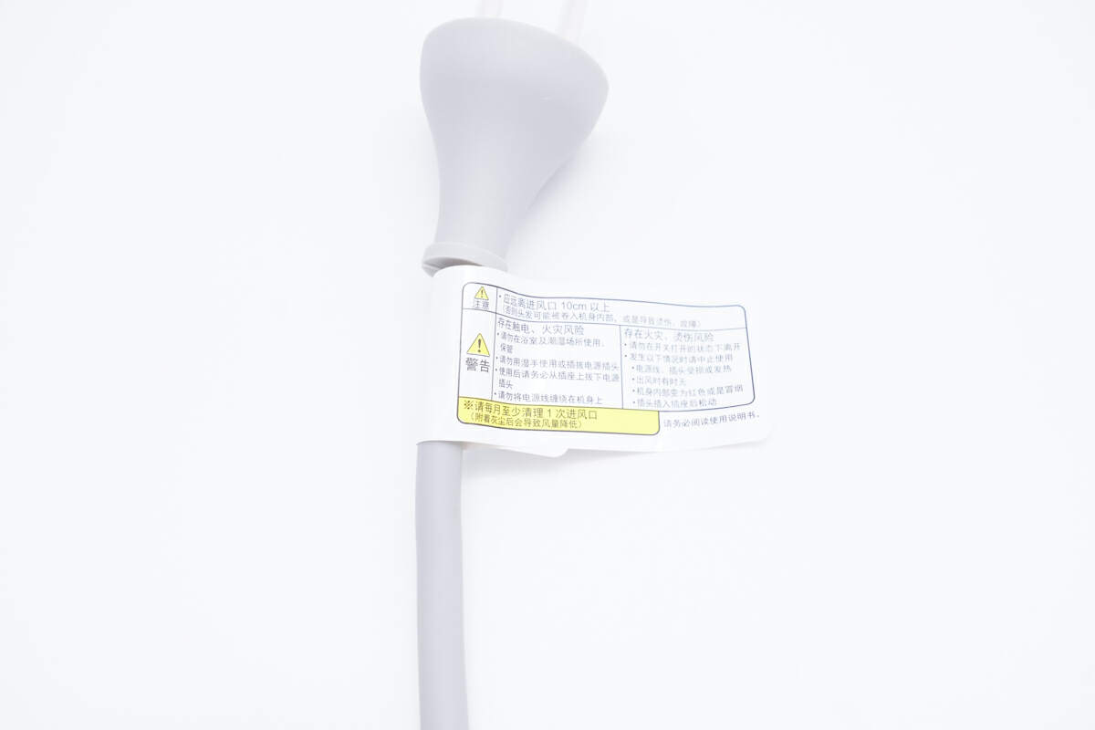

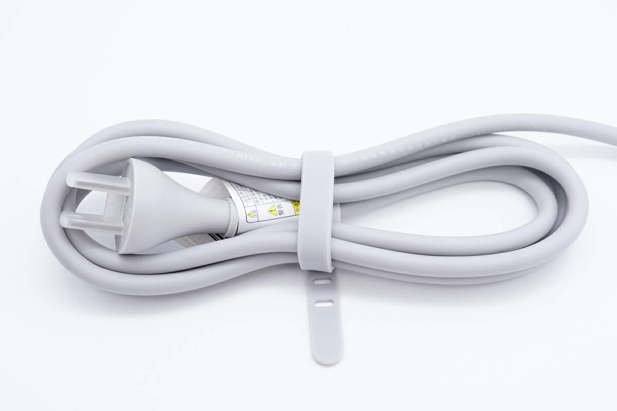

电源线采用橡胶扎带收纳。
电源线粘贴吹风机使用注意事项。

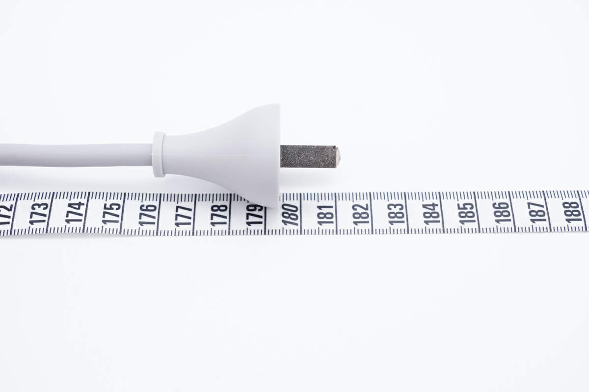

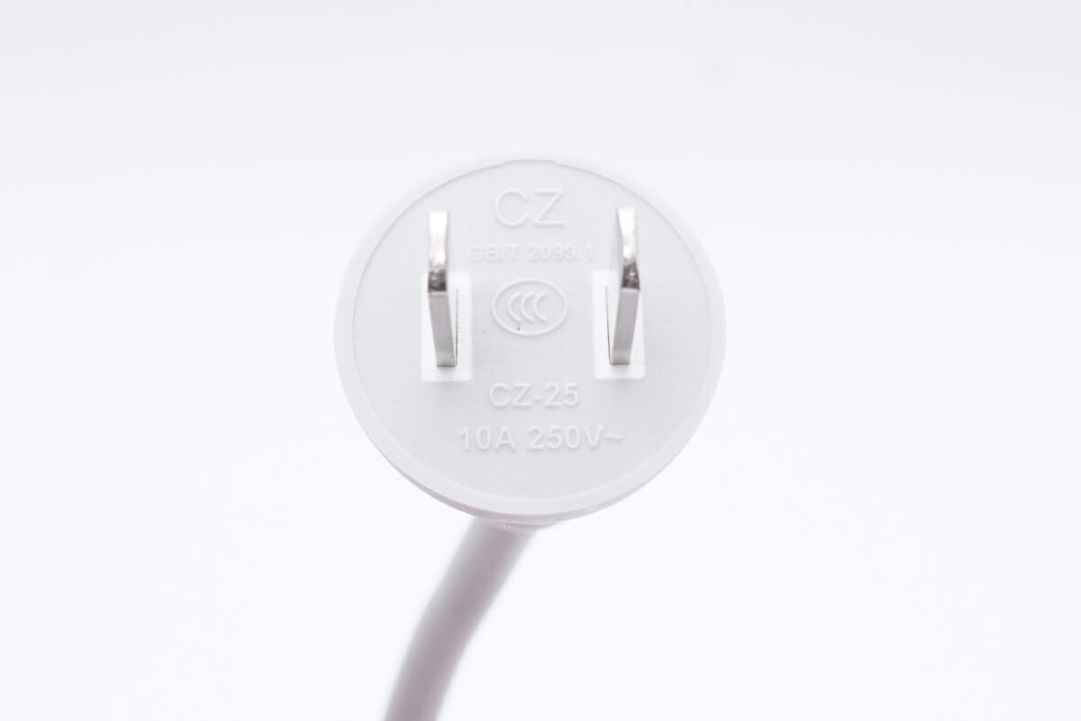

插头为国标两插,规格为10A 250V。

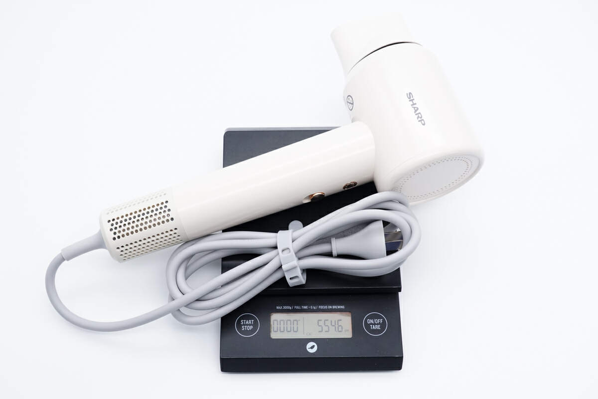

实测电源线长度约为181cm。
风嘴组装场景一览。
测得吹风机安装风嘴的重量约为555g。

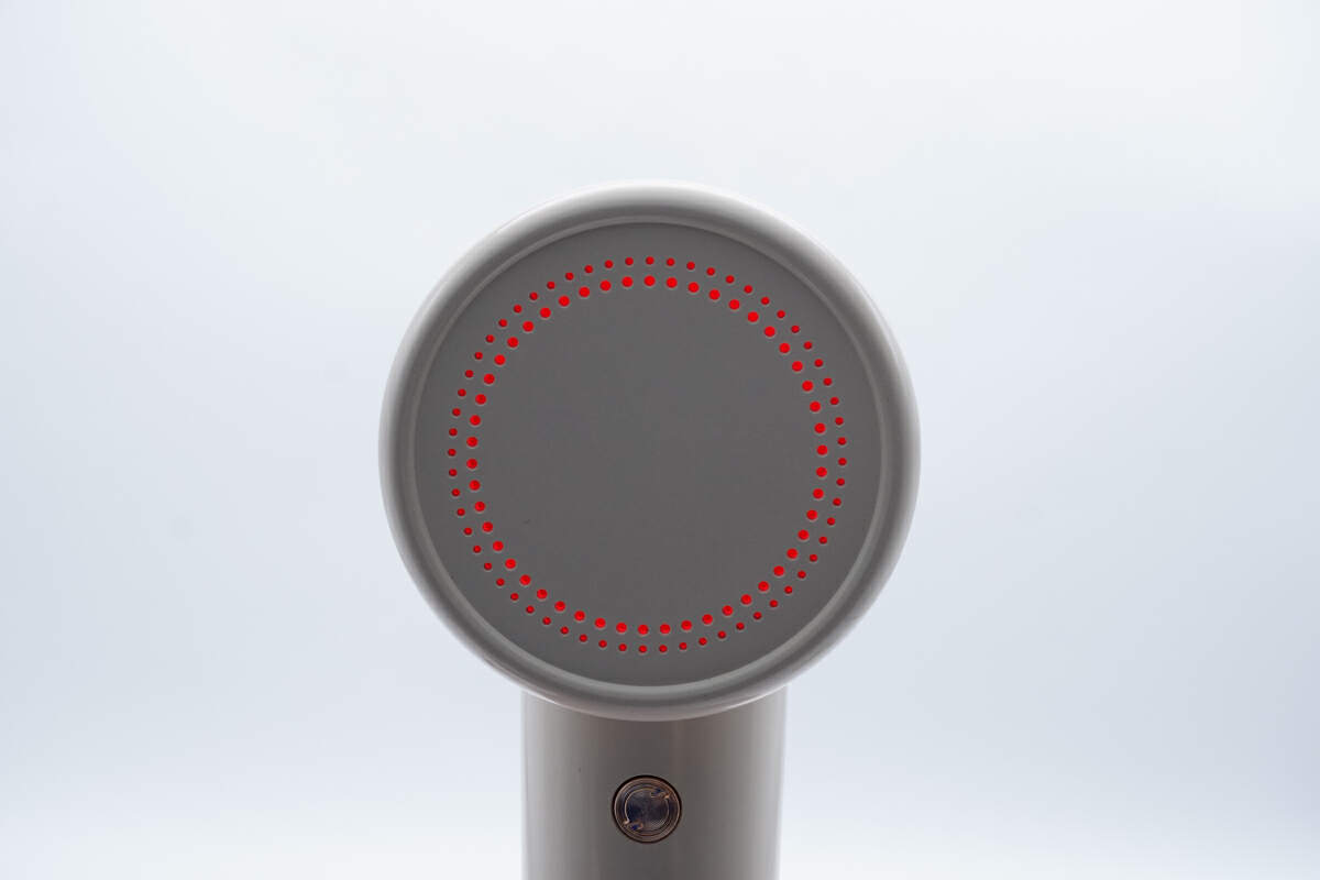

吹风机工作时尾部灯光效果一览。

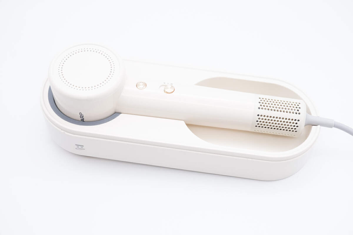

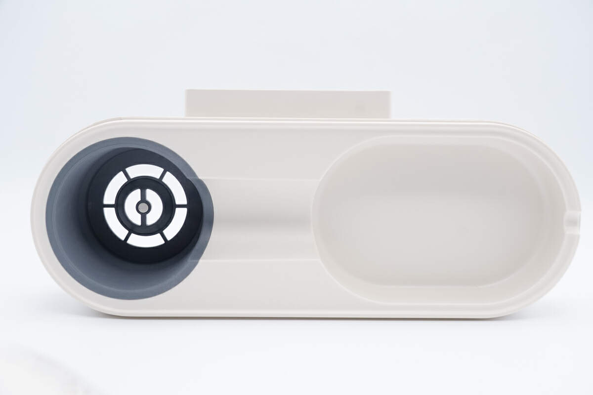

吹风机干手挂架特写,对应吹风机头部设有磁铁,用于开启干手模式。
吹风机放置在干手挂架内一览。

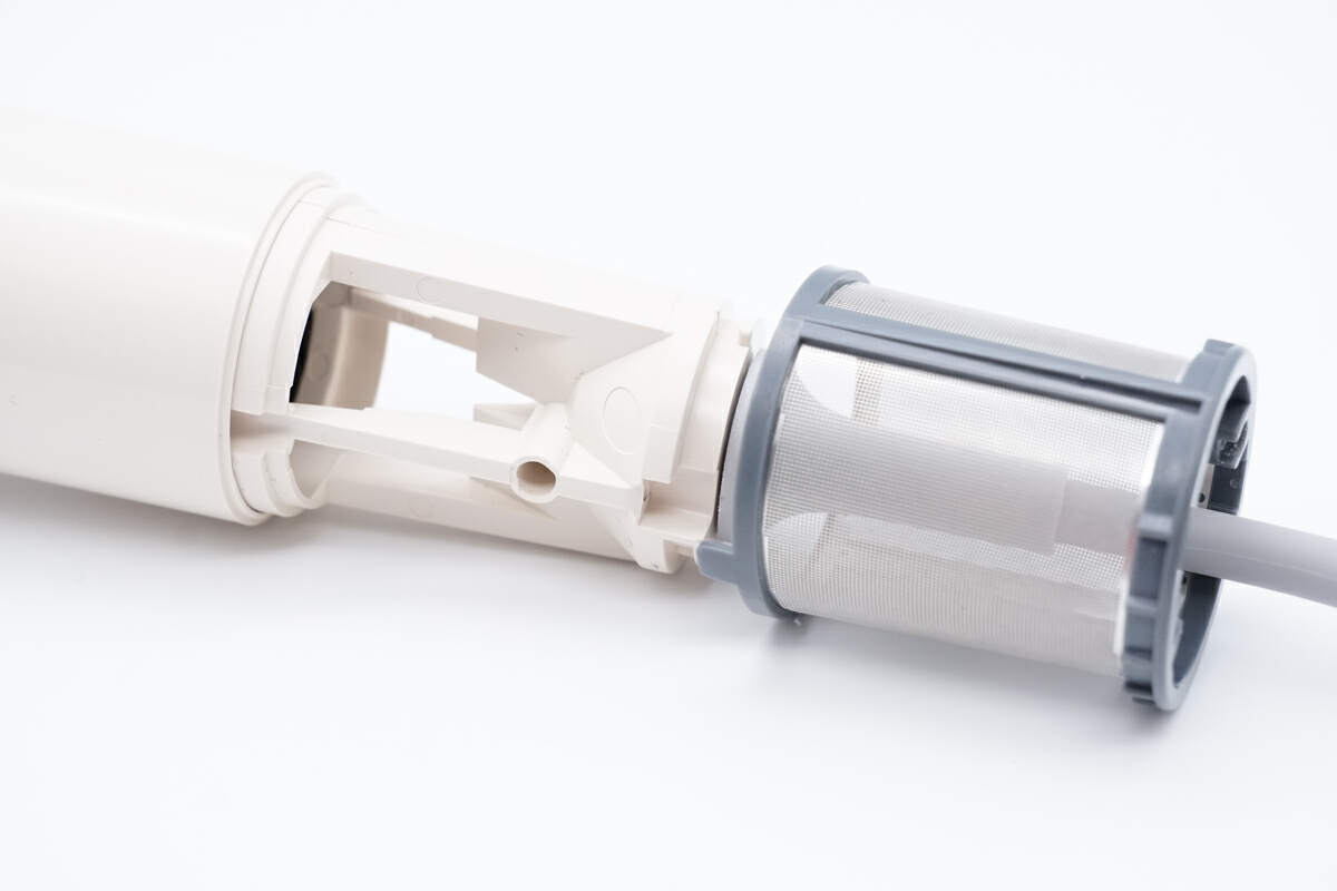

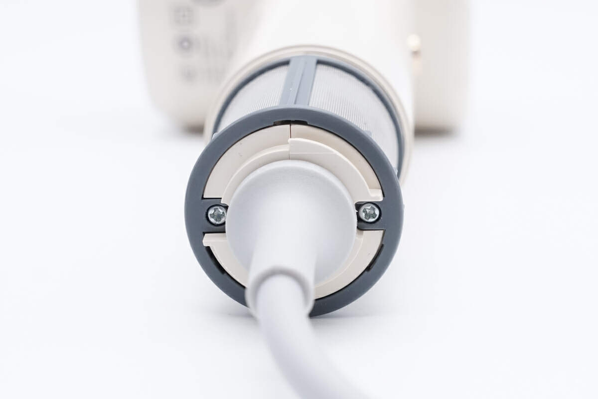

首先拧下手柄尾部的进气滤网。
进气滤网通过螺丝固定。
拆下进气滤网,骨架采用螺丝固定。

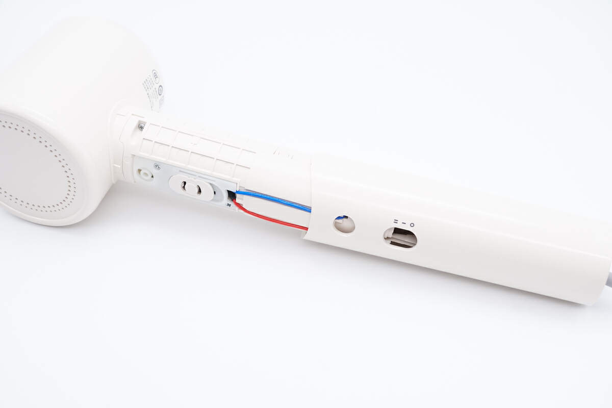

拆下电源开关和按钮开关。

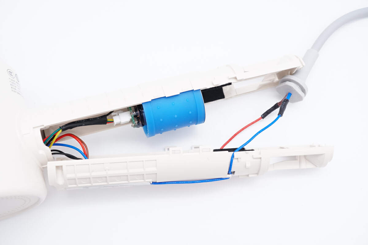

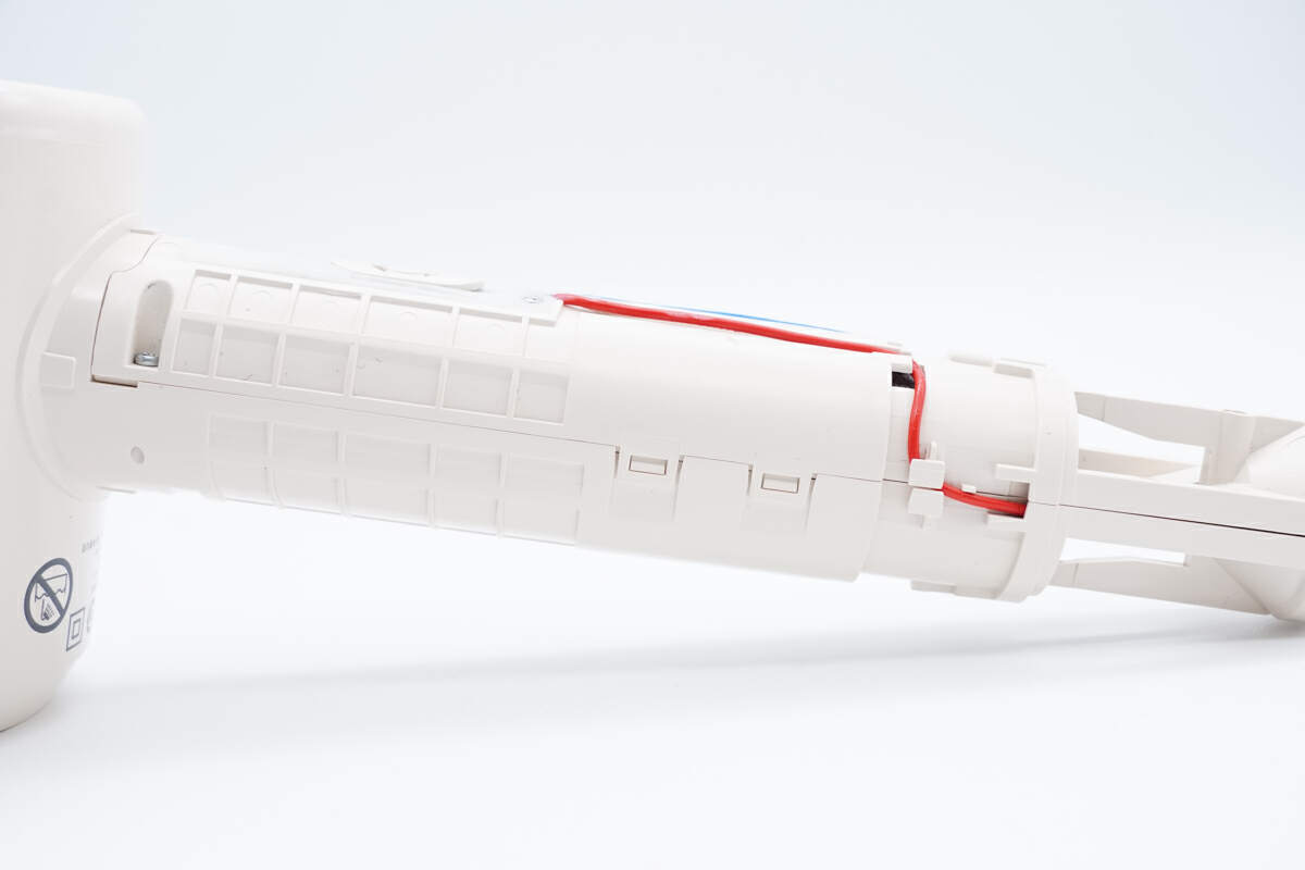

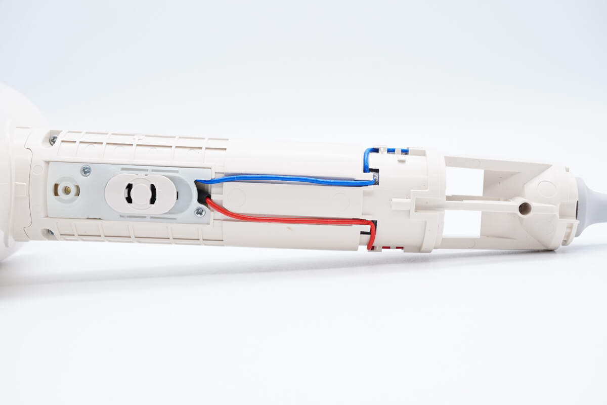

拆下手柄外壳,内部骨架开槽设有连接导线。
骨架通过螺丝和卡扣固定。
电源线穿过开槽固定。
骨架和固定开关的压板均通过螺丝固定。

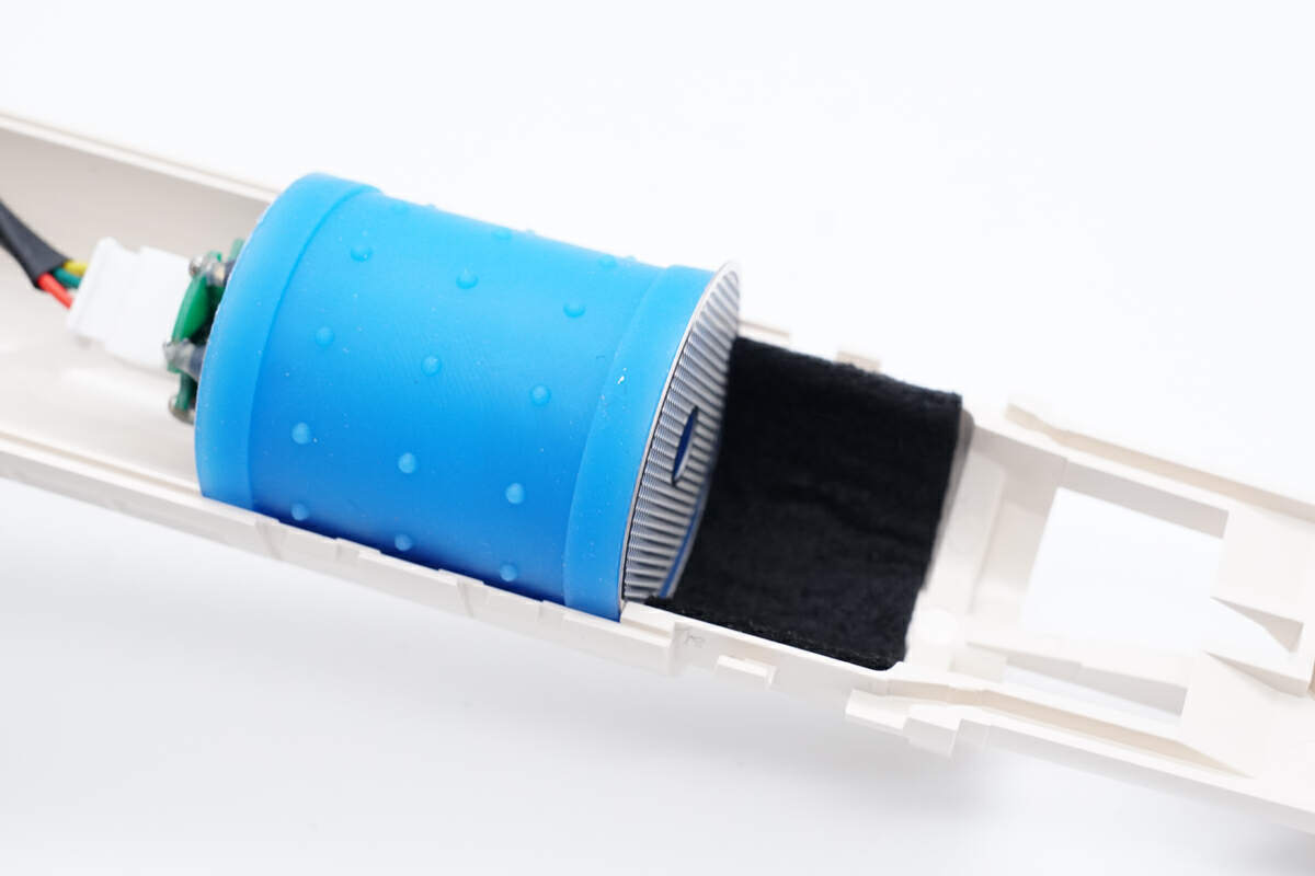

拧开固定骨架的螺丝,内部无刷电机采用蓝色硅胶套包裹。

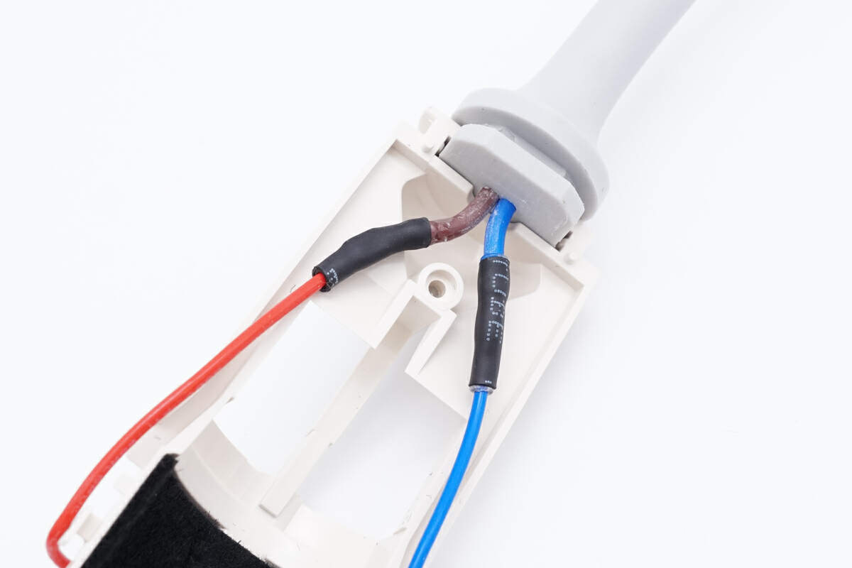

电源线通过焊接连接,焊点外套热缩管绝缘。

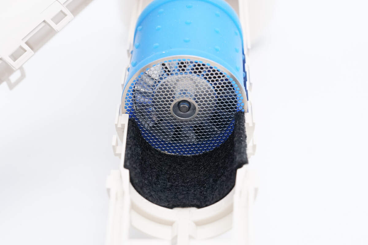

骨架进气口设有黑色毛毡。
电机进气口设有不锈钢蜂窝网用于降噪。

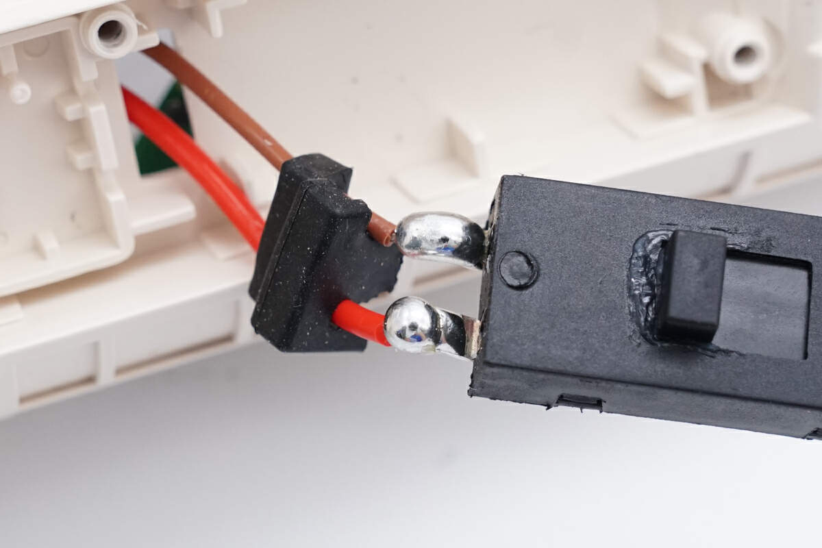

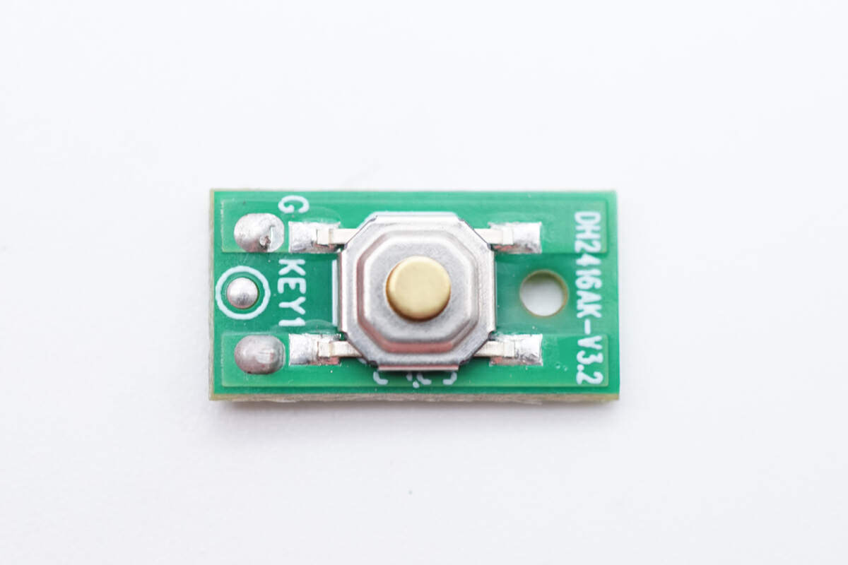

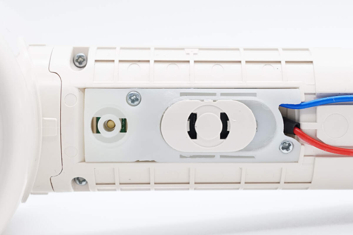

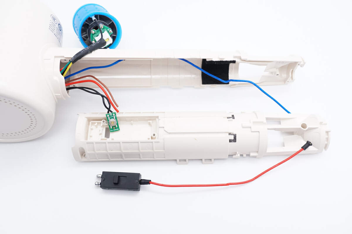

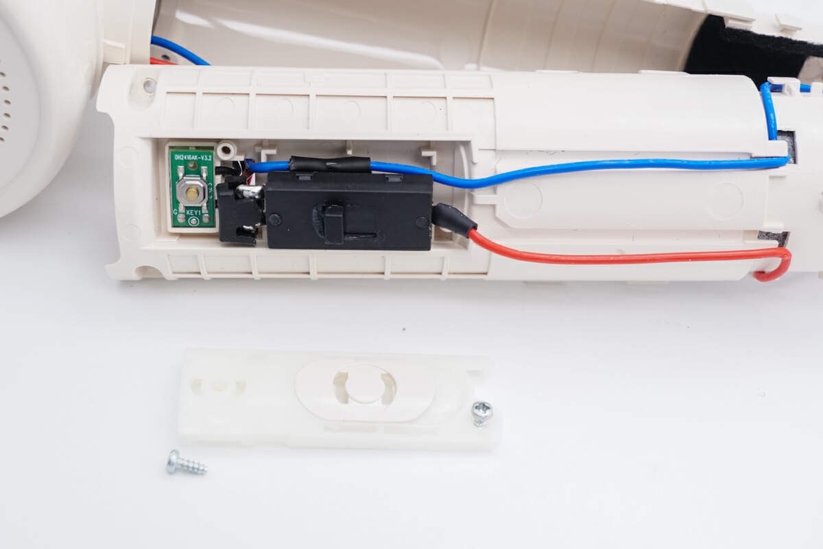

拆下固定开关的盖板,内部按键开关焊接在小板上,电源开关通过导线焊接连接。
导线穿过密封胶塞防止漏气,导线焊点圆润饱满。
取下按键小板,拆下电源开关,分开骨架外壳。
用于控制吹风机档位的按钮小板特写。

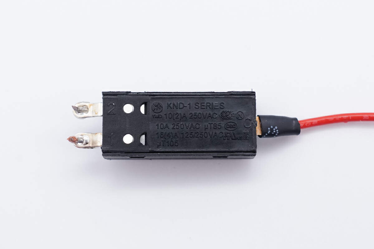

电源开关来自展远电子,为KND-1系列,通过导线焊接连接。

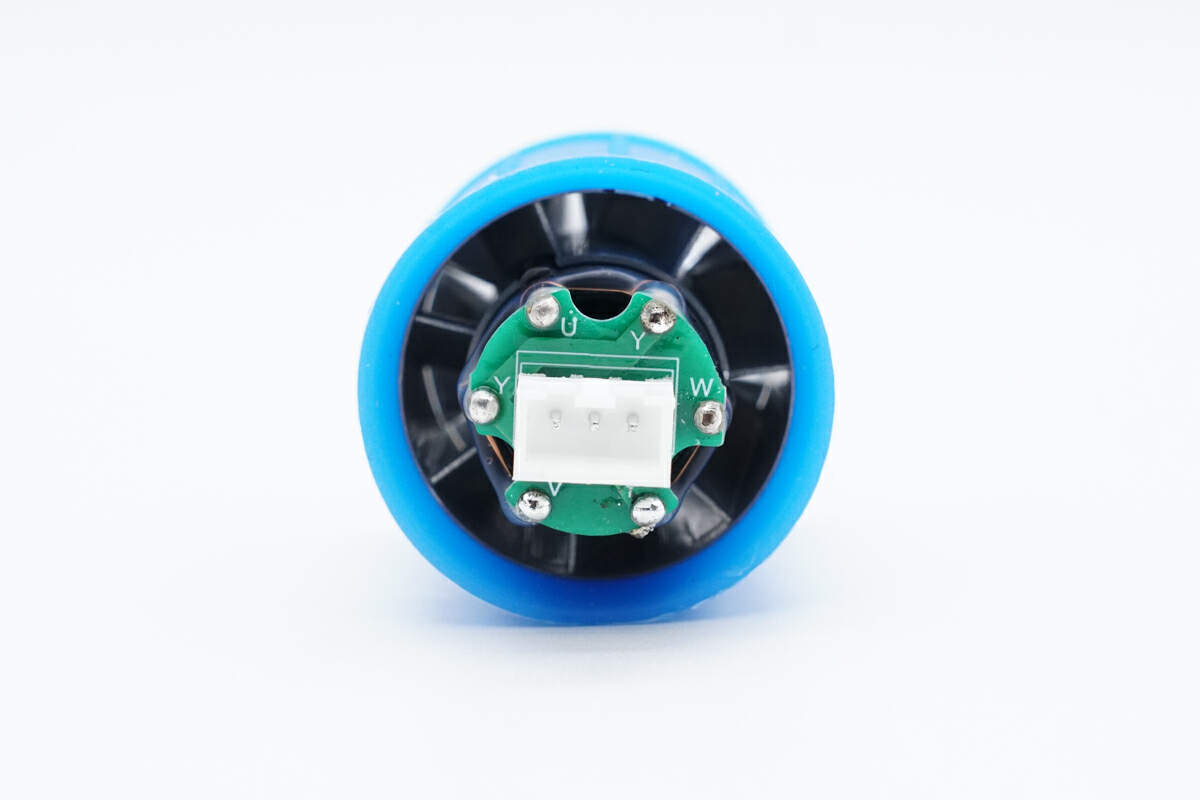

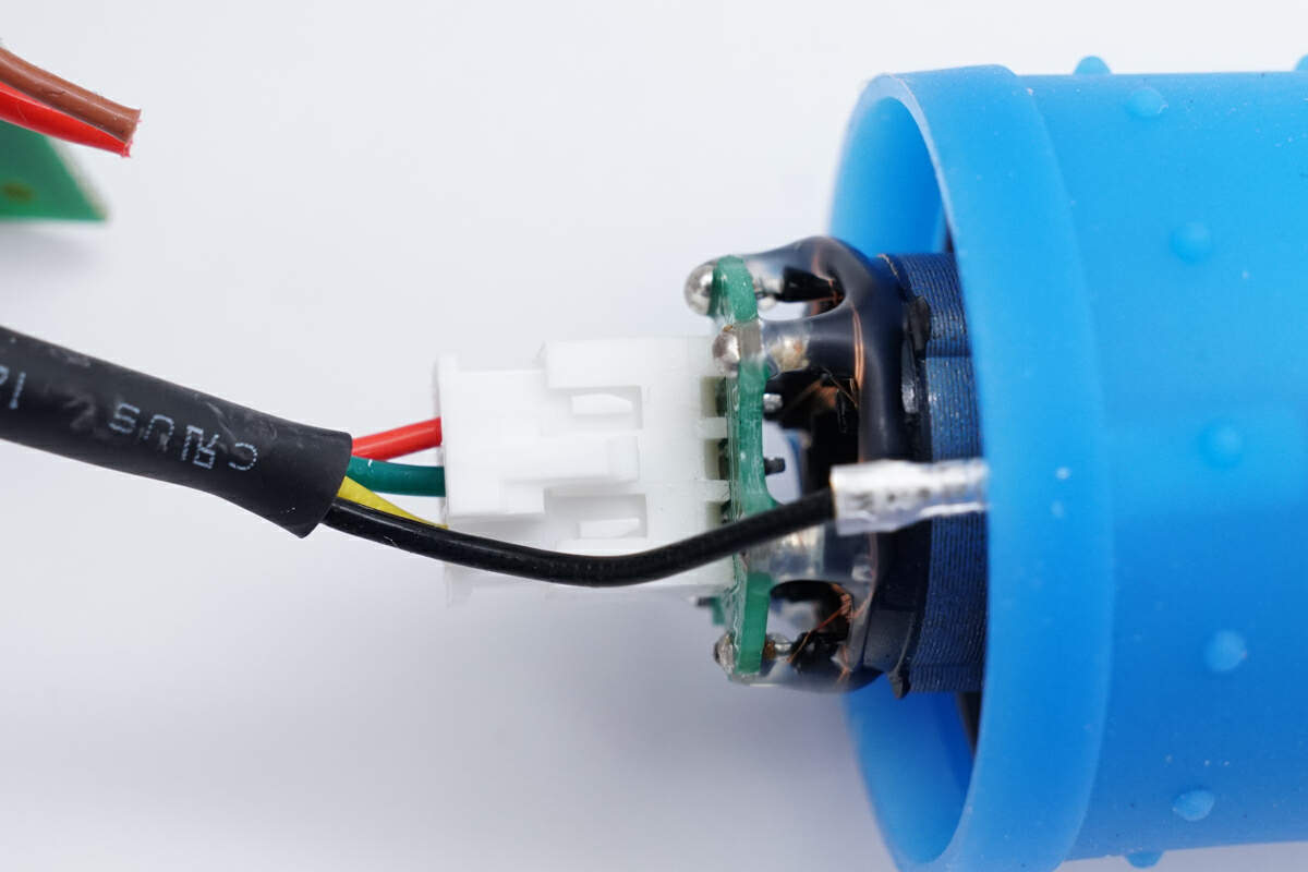

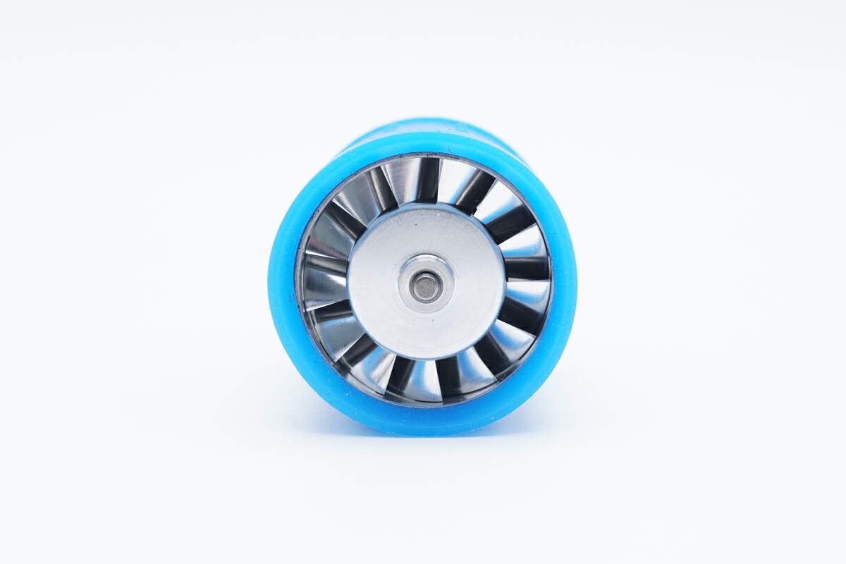

无刷电机通过连接器连接线圈。
无刷电机金属叶轮特写。

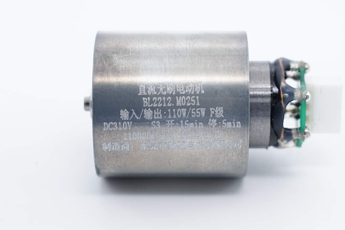

无刷电机尾部设有PCB和连接器。
直流无刷电动机
BL2212. M0251
输入/输出:110W/55W F级
DC310V S3 开:15min 停:5min
110000r/min
制造商:东莞市驰驱电机有限公司

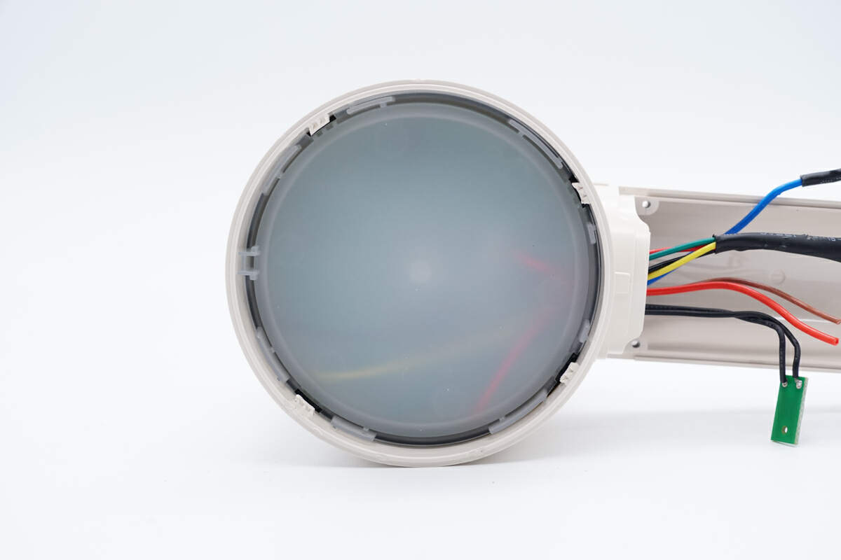

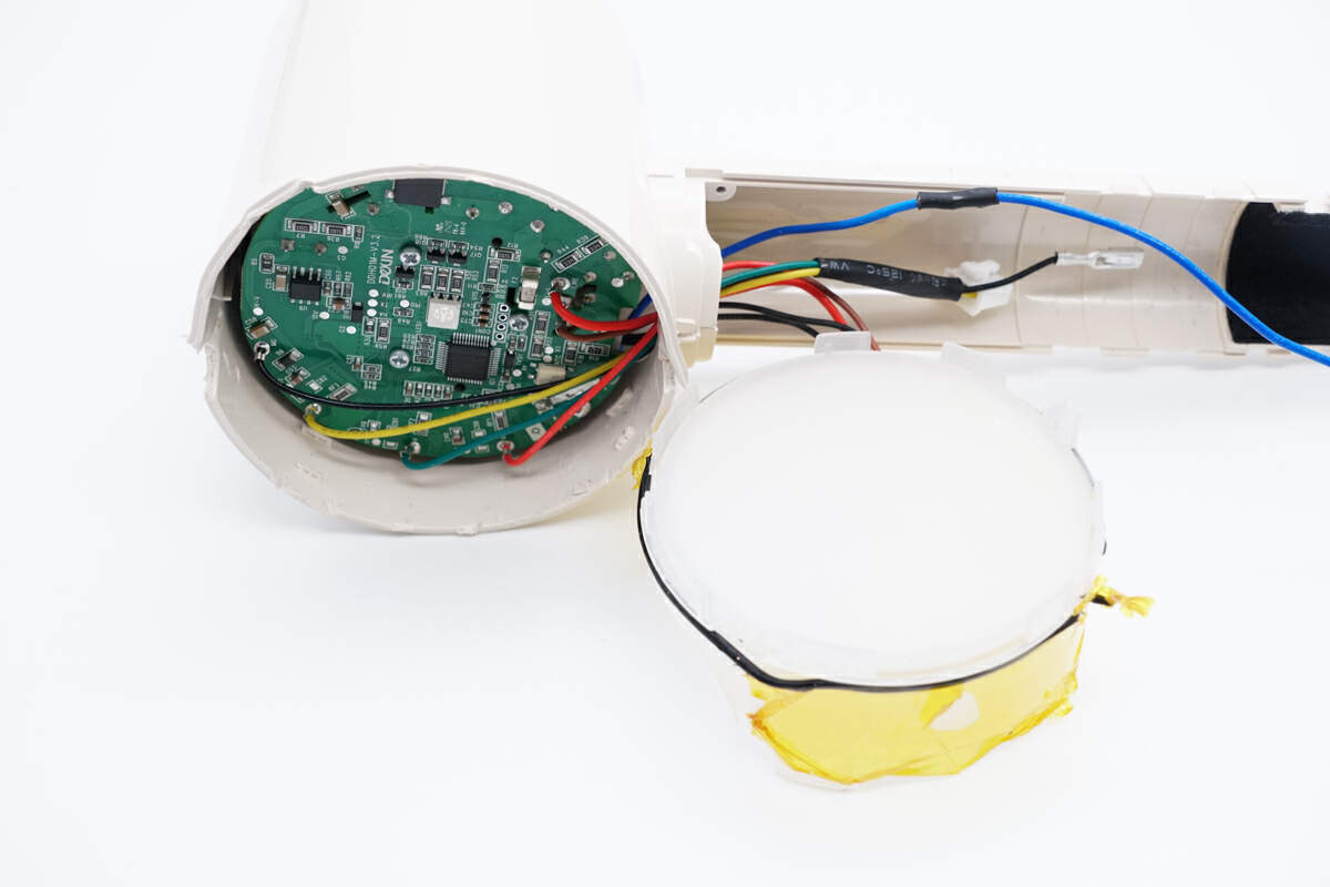

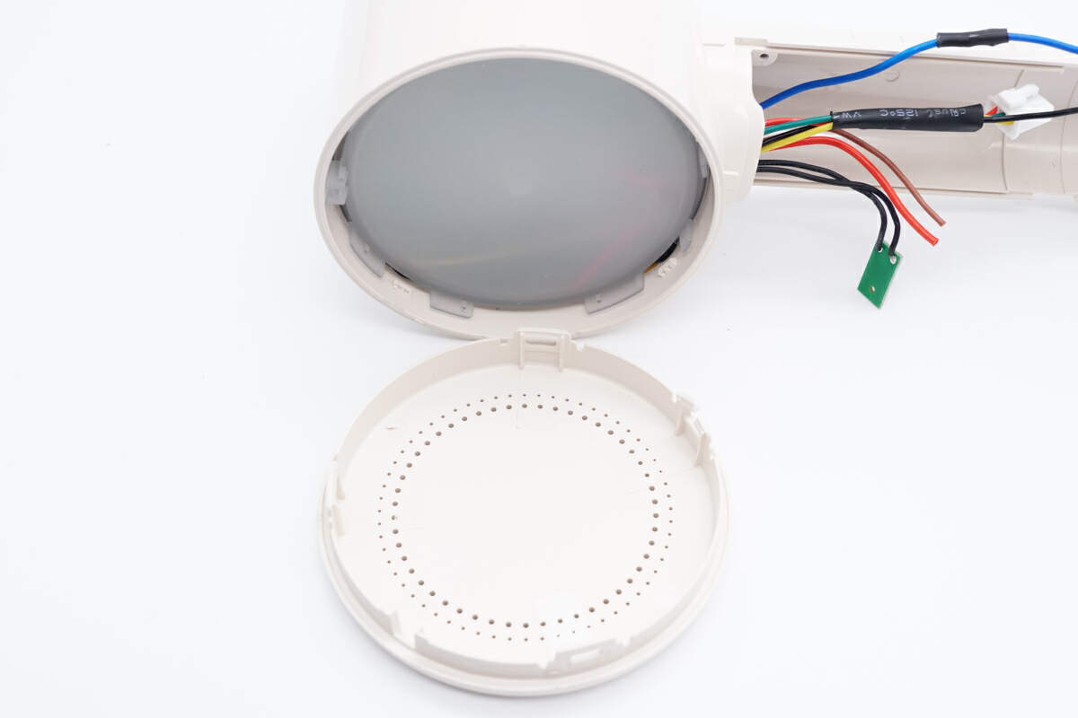

接着拆下卡扣固定的吹风机后盖。
后盖内部设有半透明导光塑料。
导光塑料通过卡扣固定,并设有黑色橡胶密封圈,粘贴高温胶带加强绝缘。

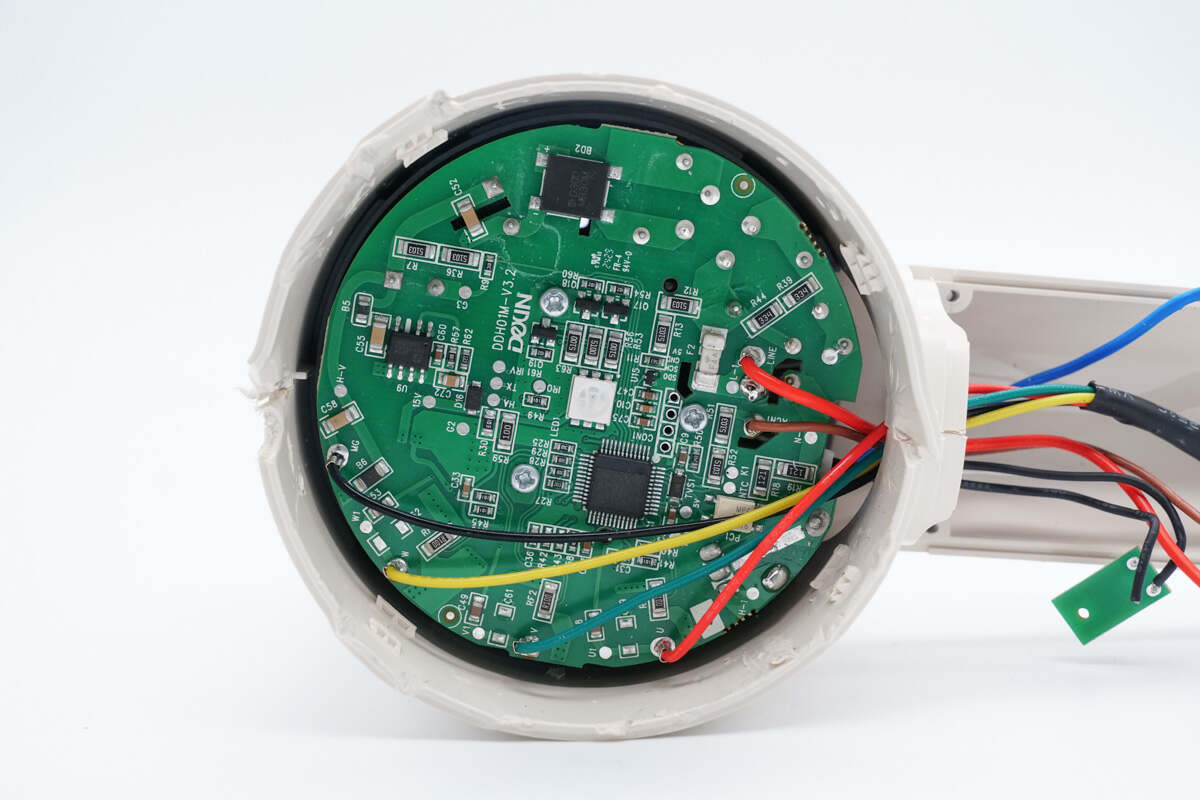

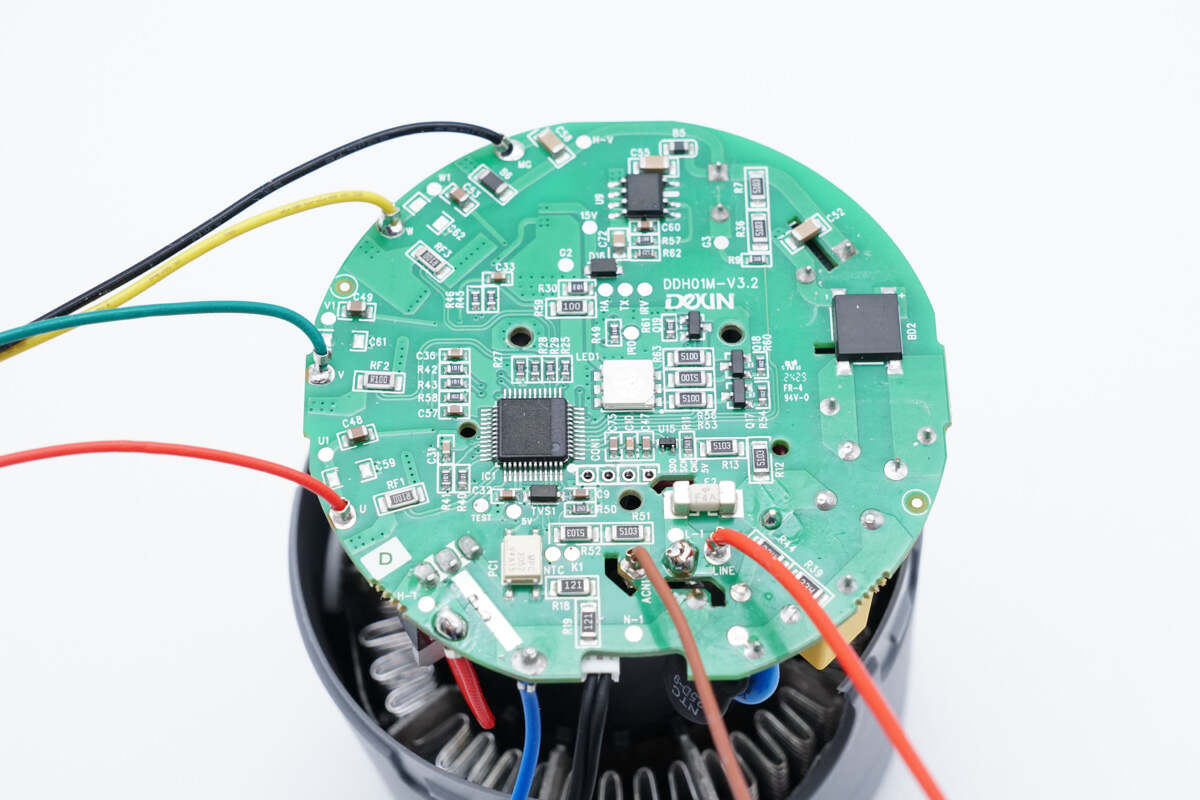

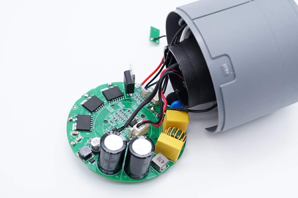

吹风机头部设有PCBA模块。

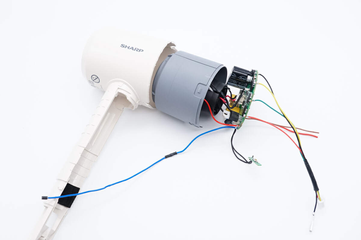

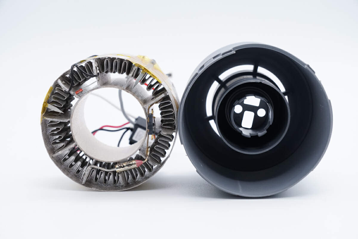

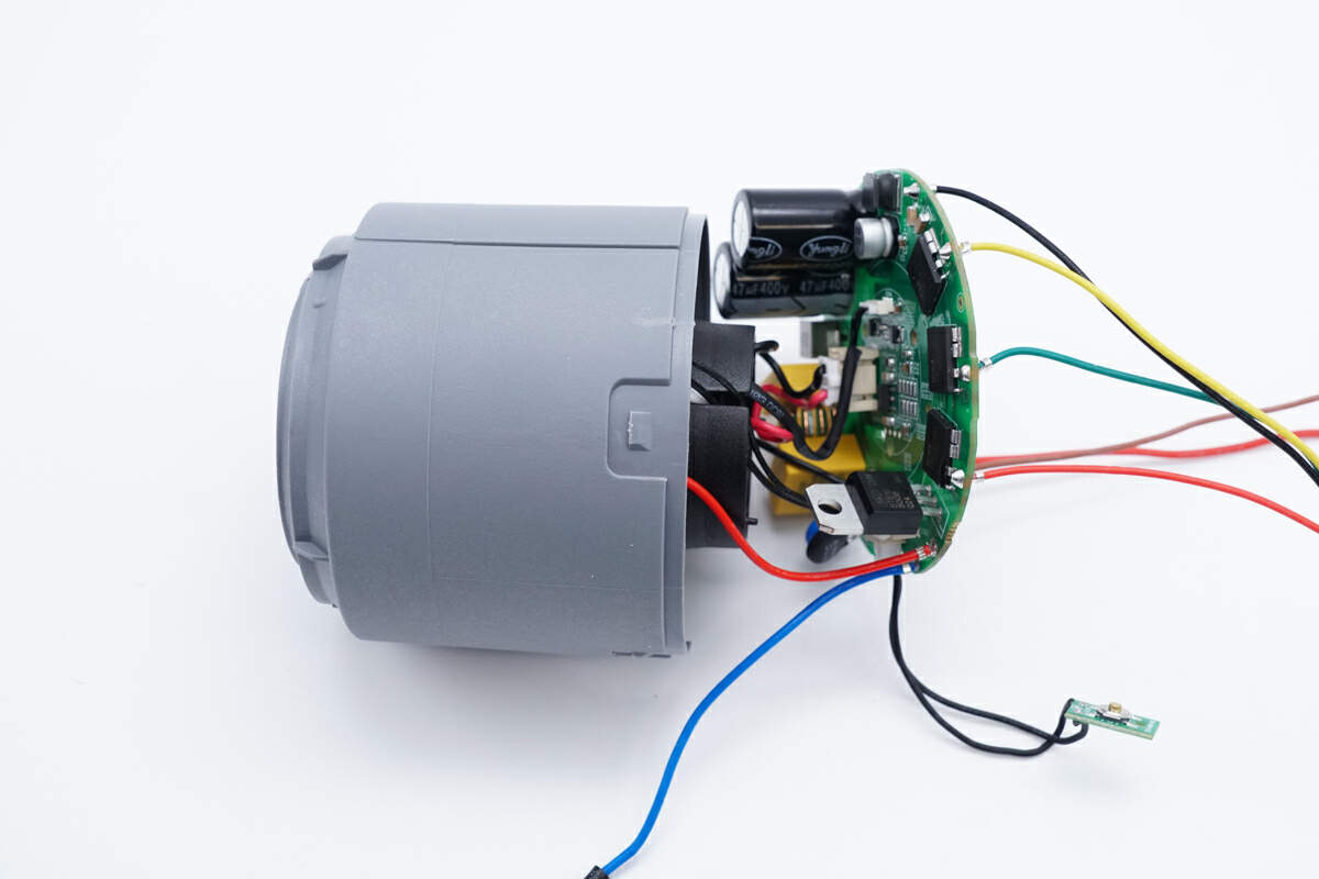

从壳体内部取出发热丝组件和PCBA模块。
发热丝组件外套灰色塑料壳。
导线通过焊接连接到PCBA模块。
连接导线通过插接件连接到PCBA模块。
连接器用于连接负离子发生器和距离传感器小板。
断开连接器,分离PCBA模块和发热丝组件。

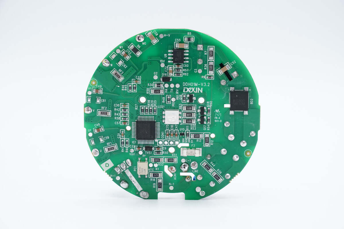

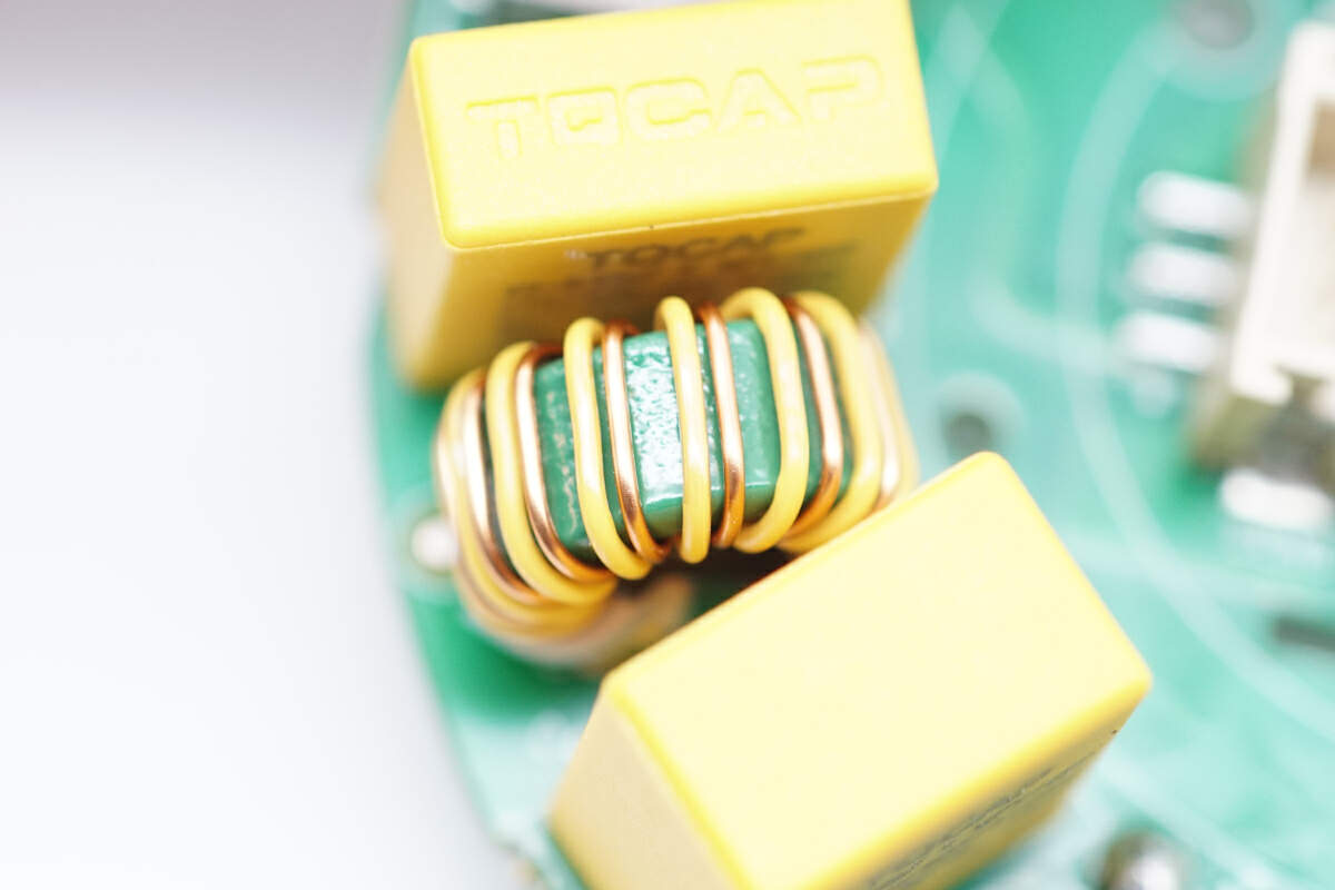

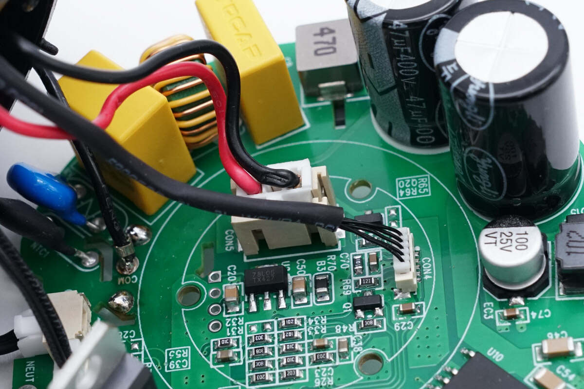

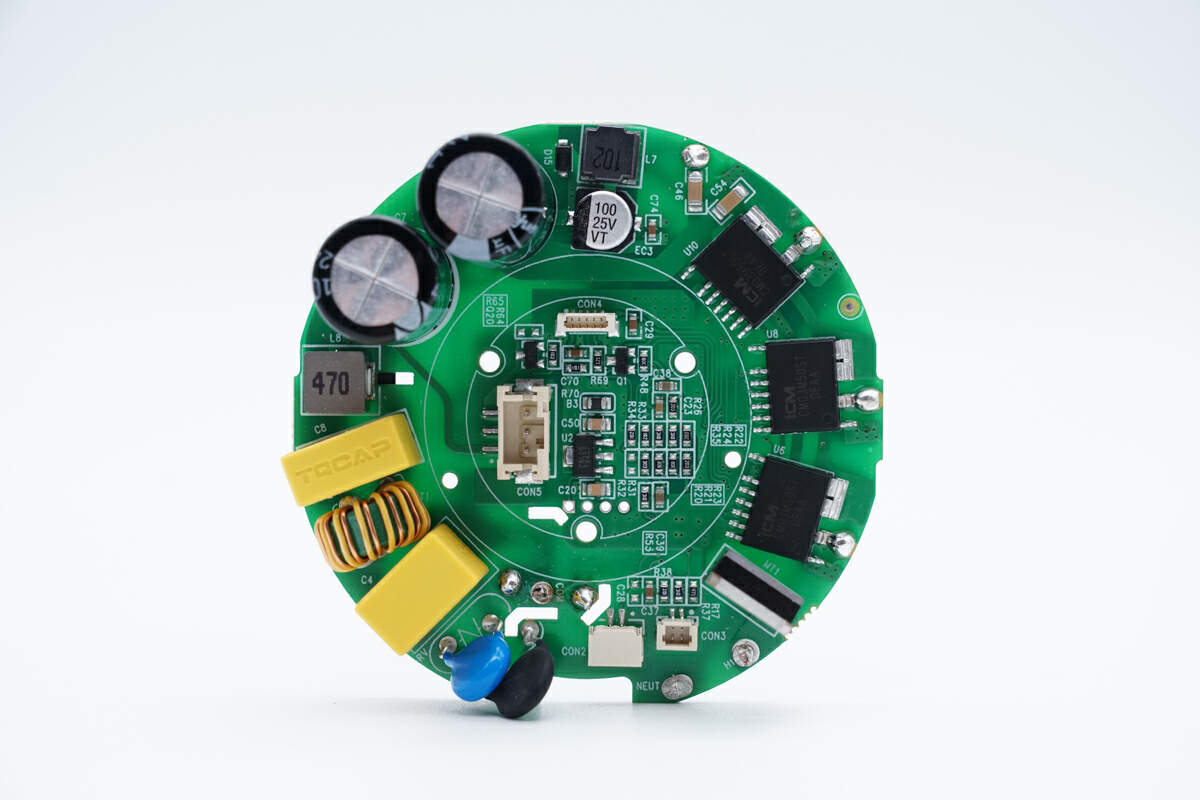

PCBA模块正面一览,底部左侧设有NTC热敏电阻,压敏电阻,依次焊接安规X2电容,共模电感,滤波电感和高压滤波电容。顶部设有降压电感和滤波电容,右侧设有三颗半桥芯片用于驱动电机,下方设有可控硅用于控制发热丝。

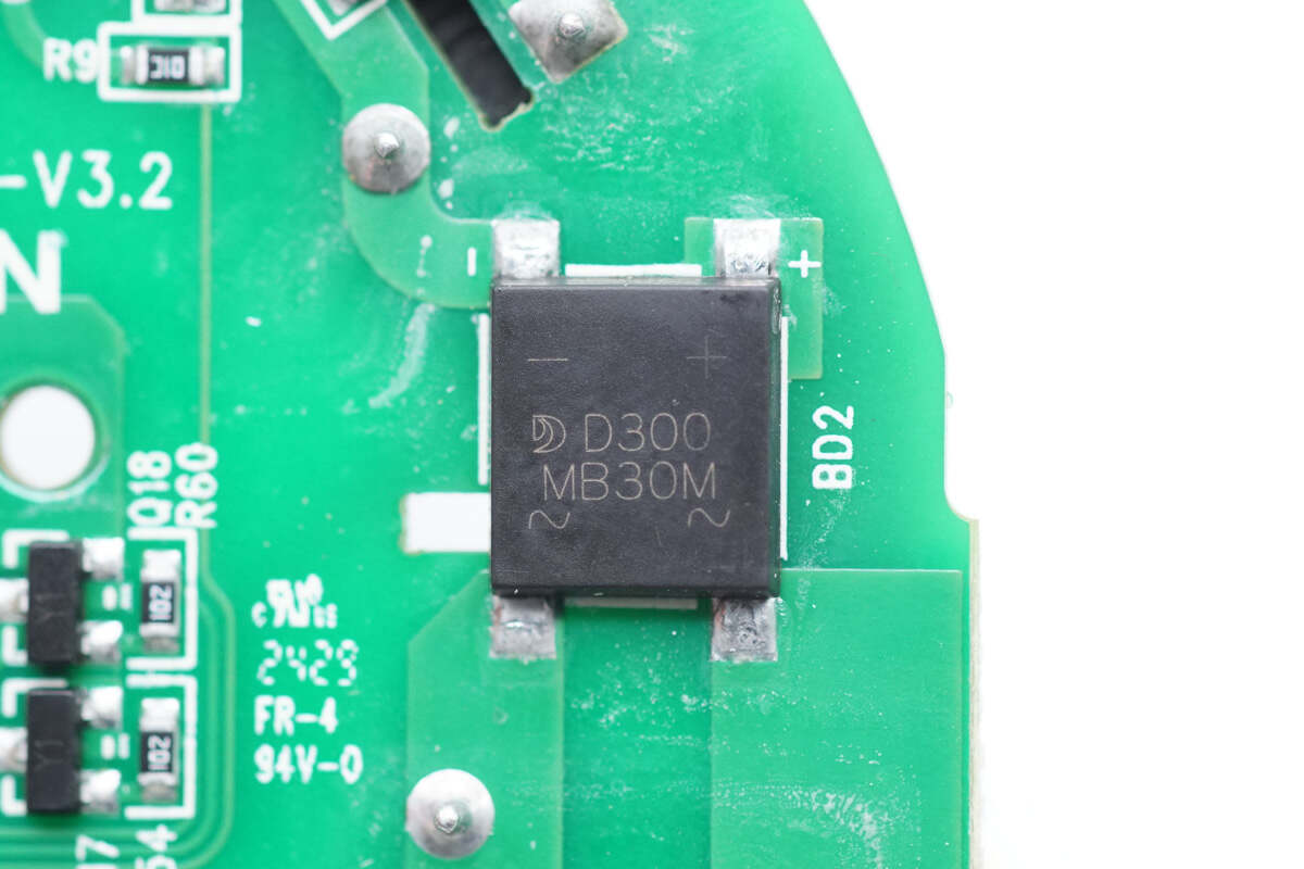

PCBA模块背面设有贴片保险丝,右侧设有整流桥,上方设有非隔离降压芯片,中间位置设有RGB LED,左侧为主控芯片,下方焊接光耦用于驱动可控硅。

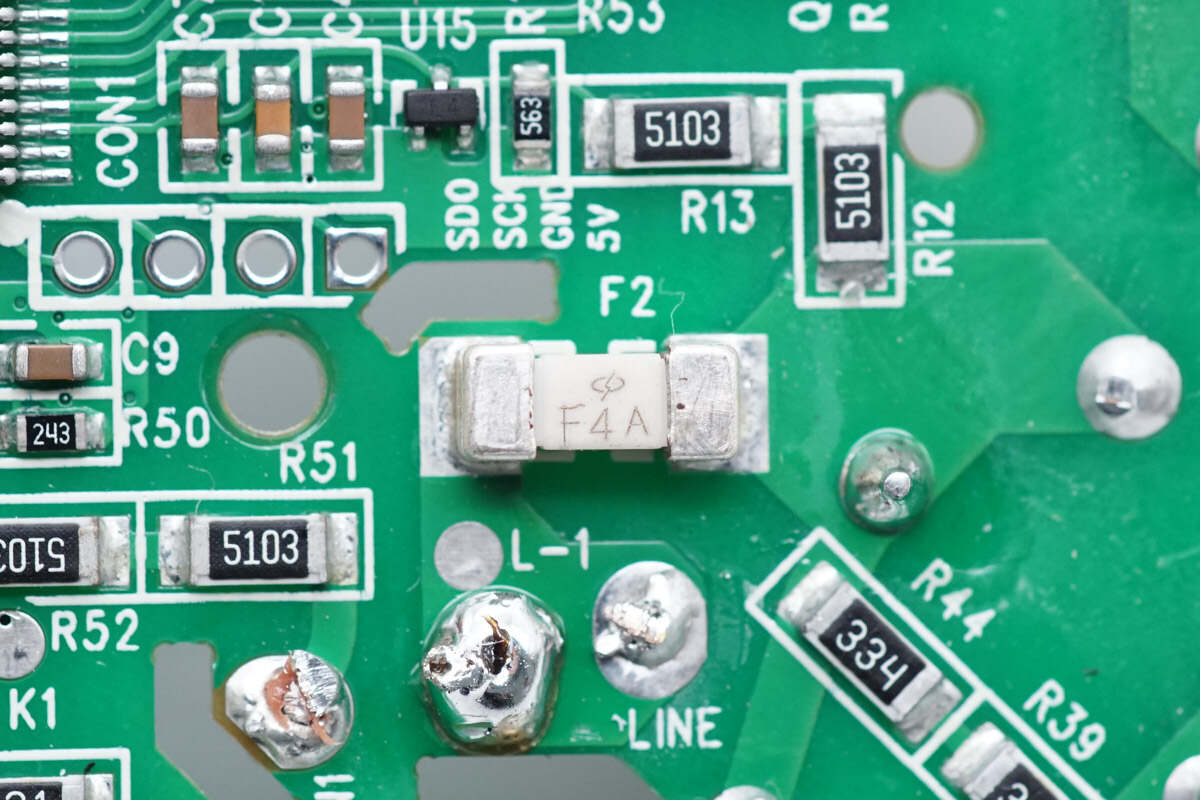

输入端贴片保险丝规格为4A。

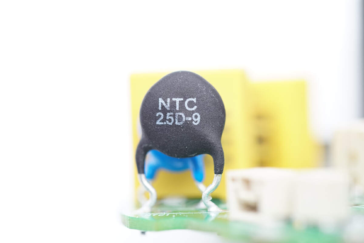

NTC热敏电阻丝印2.5D-9,用于抑制上电的浪涌电流。

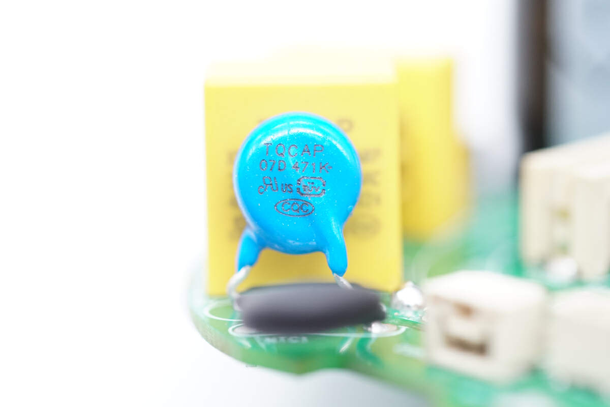

压敏电阻来自台强电子,规格为07D471K,用于吸收过压浪涌。
安规X2电容规格为0.68μF。
共模电感采用漆包线和绝缘线绕制。

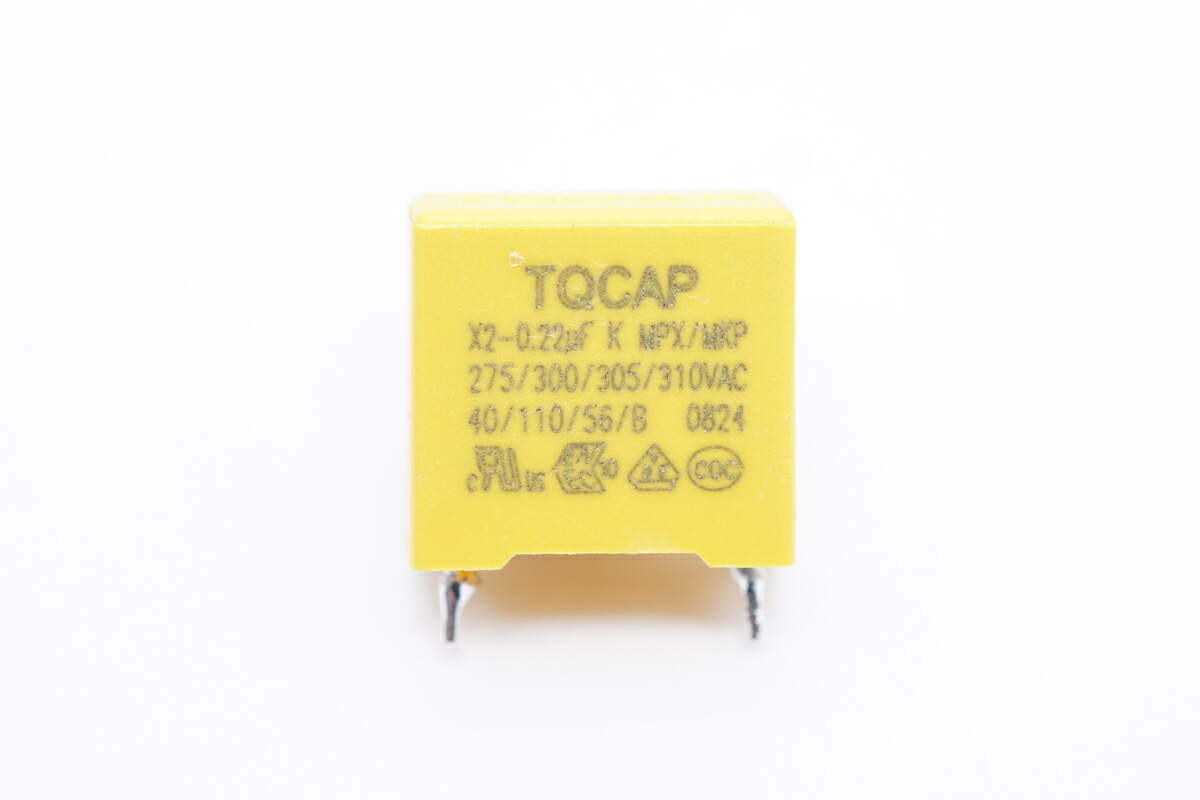

另一颗安规X2电容规格为0.22μF。
整流桥来自迪一电子,型号MB30M,规格为3A 1000V,采用MSB封装。

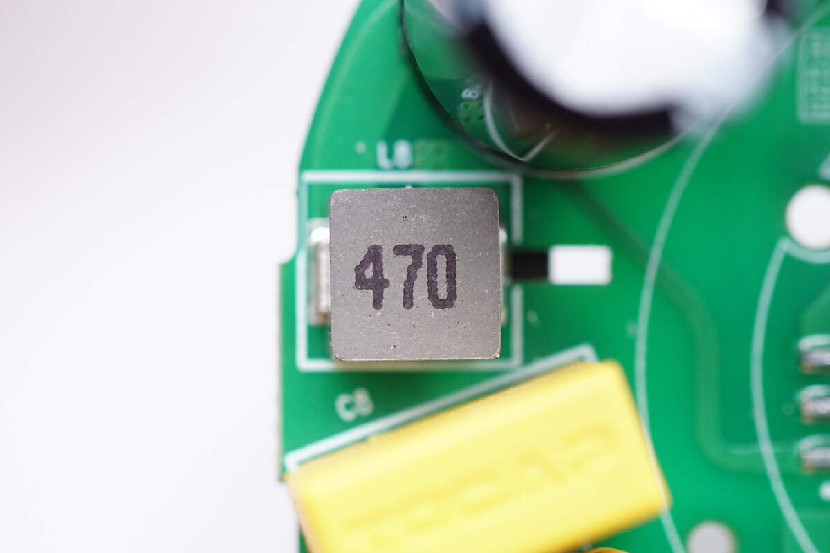

滤波电感规格为47μH。

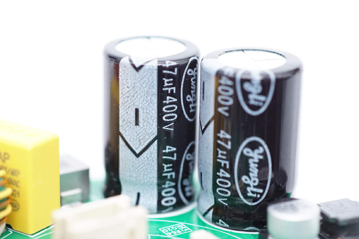

高压滤波电容来自yungli永全,规格为47μF400V,两颗并联。

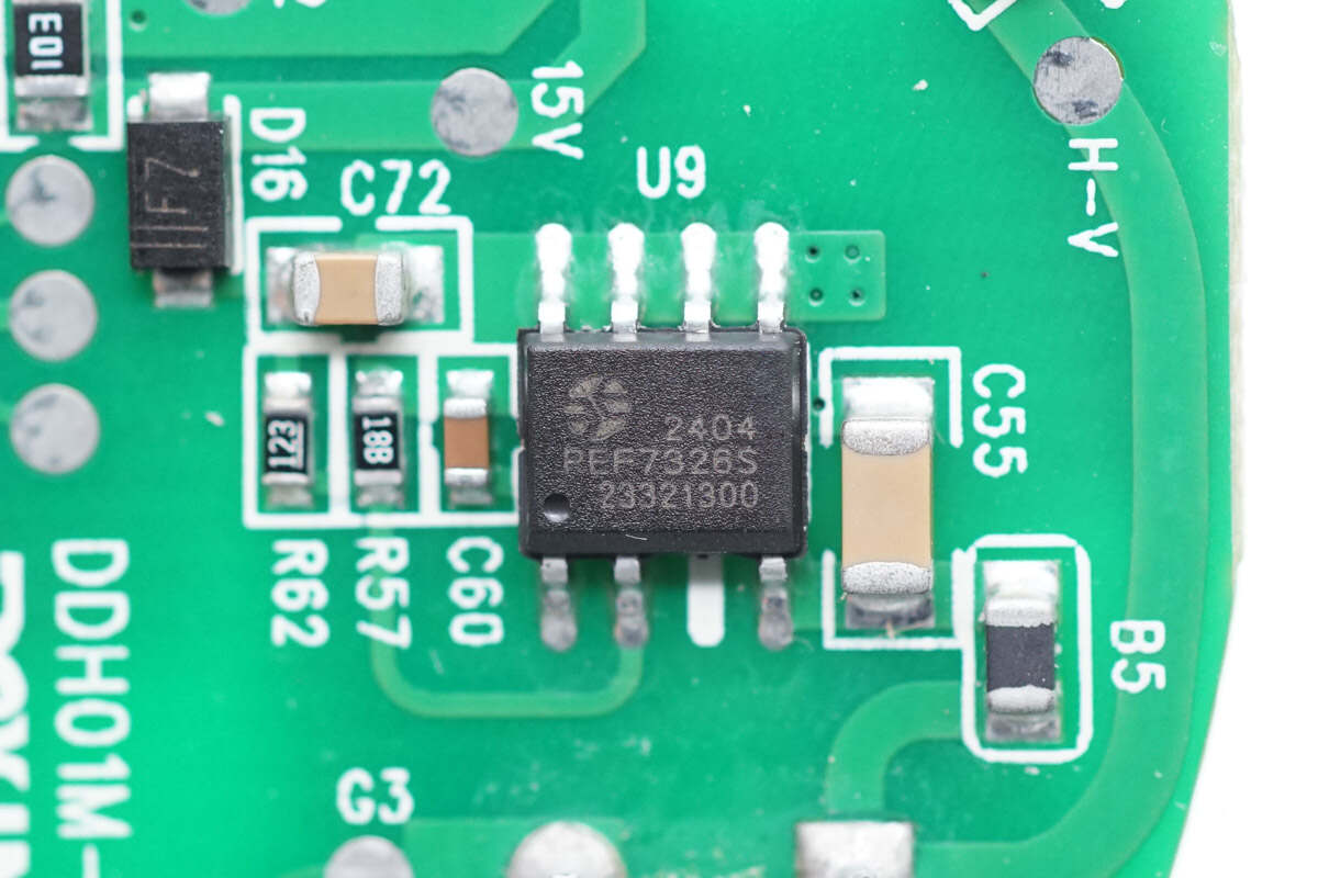

非隔离降压芯片来自基准半导体,型号REF7326S,芯片内部集成600V高压开关管,支持300mA输出电流,具备输出短路保护,输出过载保护、过热保护和欠压闭锁,适用于辅助电源应用,采用SOP-7封装。

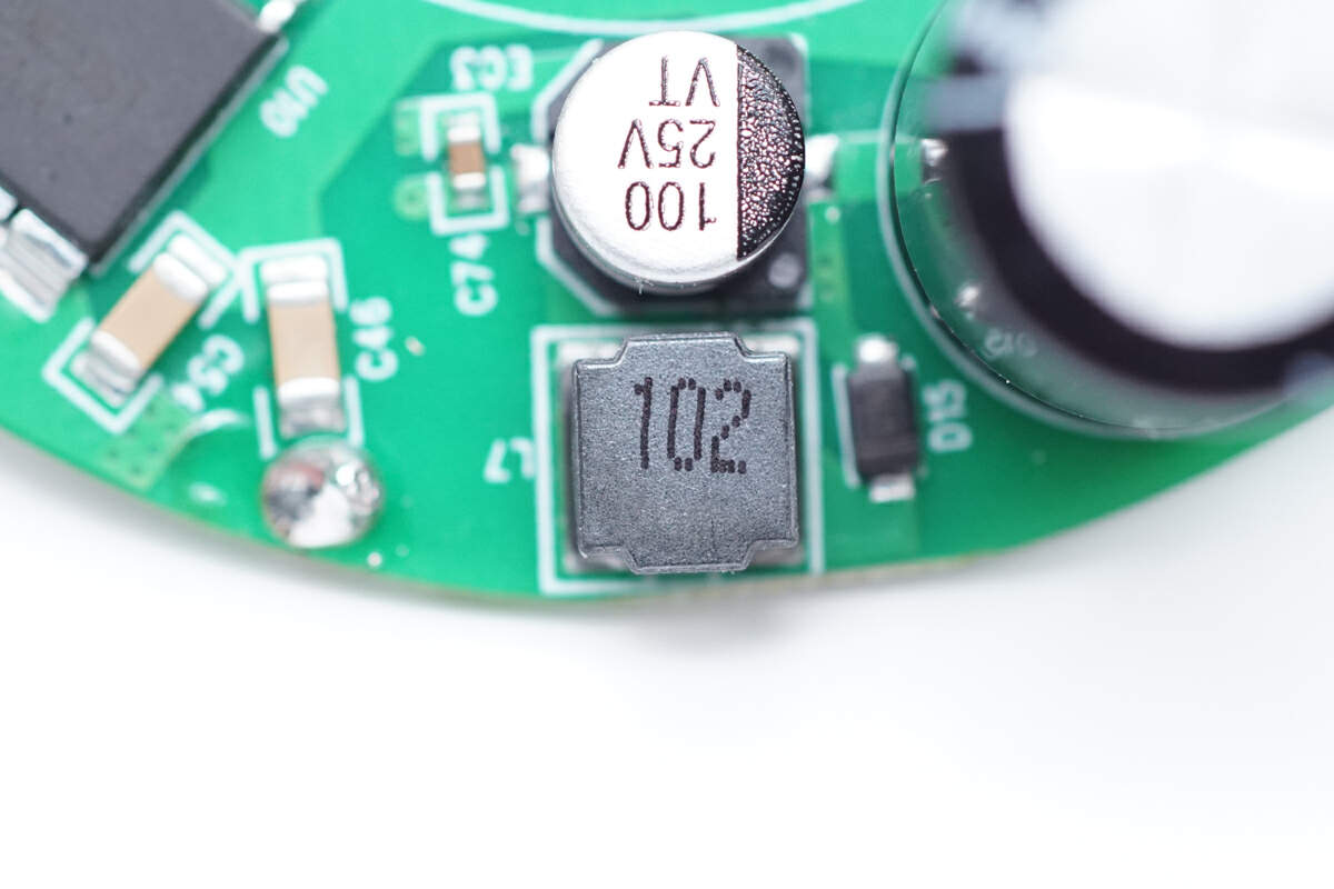

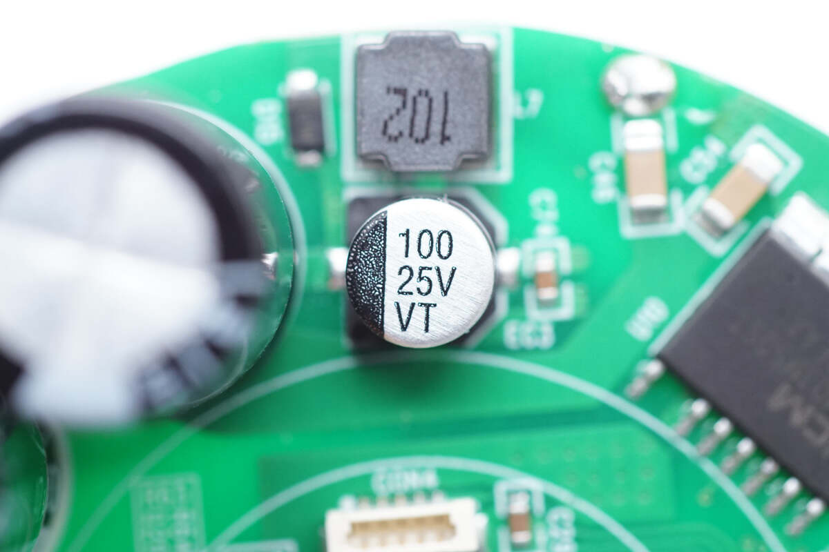

1mH降压电感特写。
贴片滤波电容规格为100μF25V。
78L05稳压芯片用于为MCU供电。

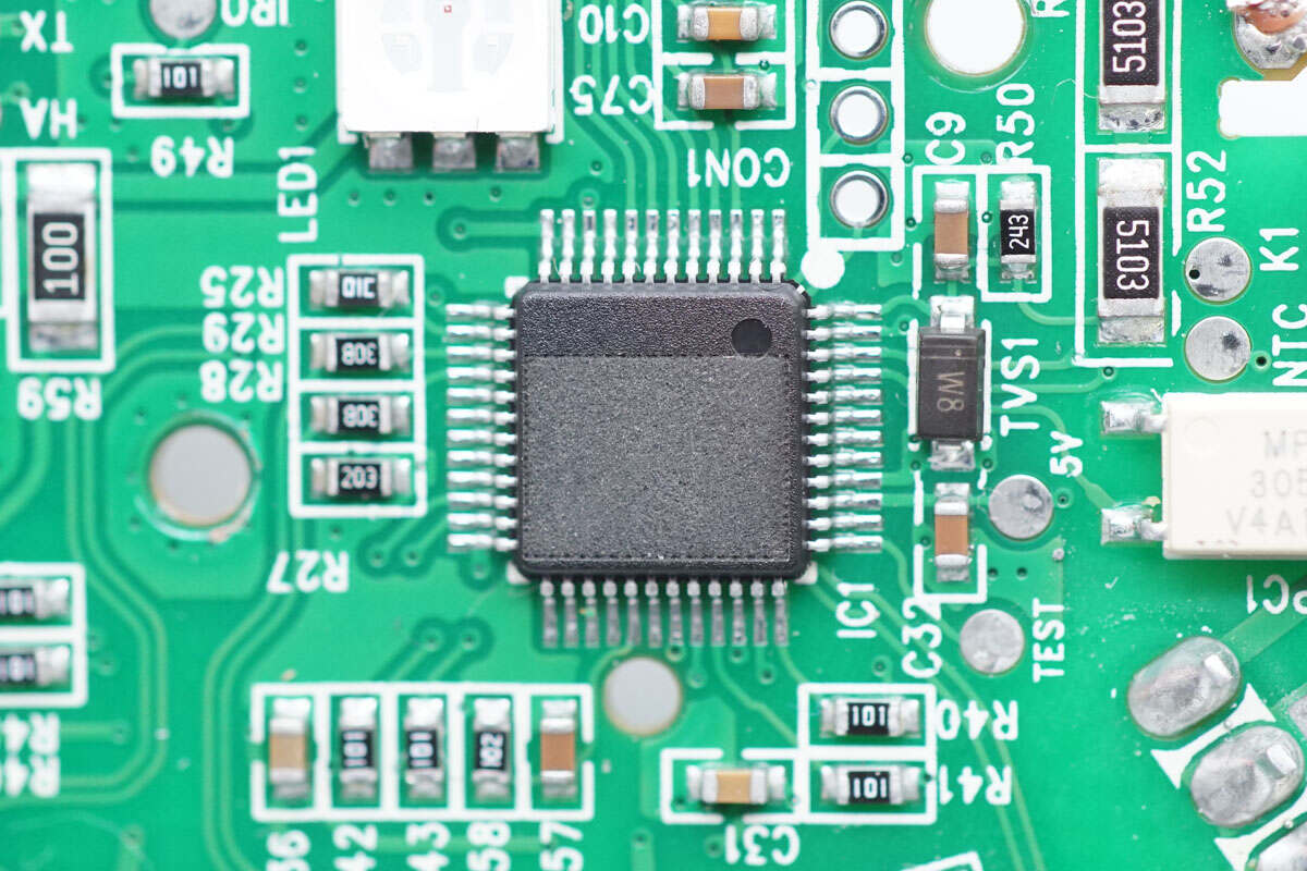

MCU丝印被打磨,用于电机驱动控制和发热丝控制,采用LQFP48封装。
RGB LED用于指示温度档位。

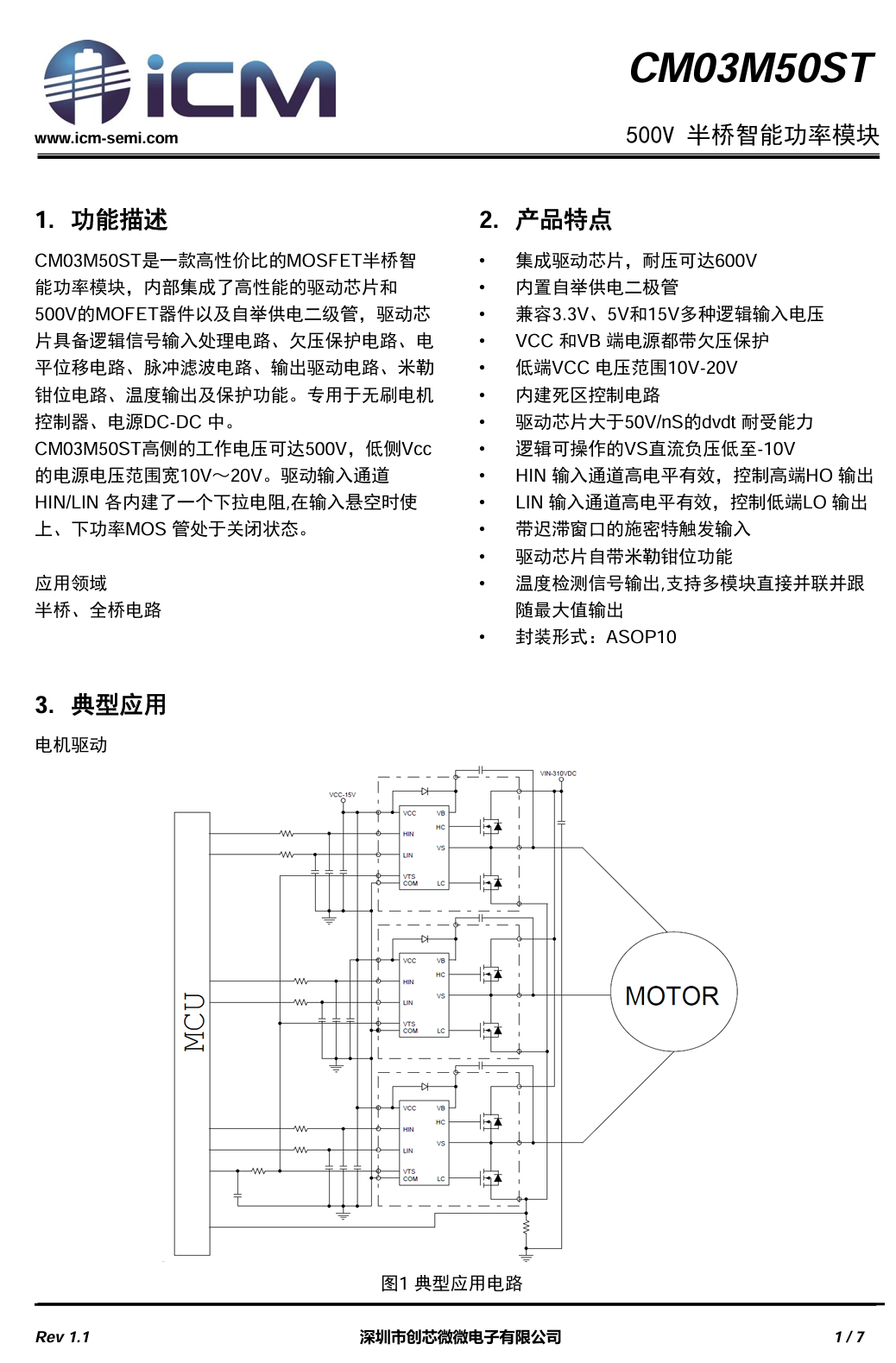

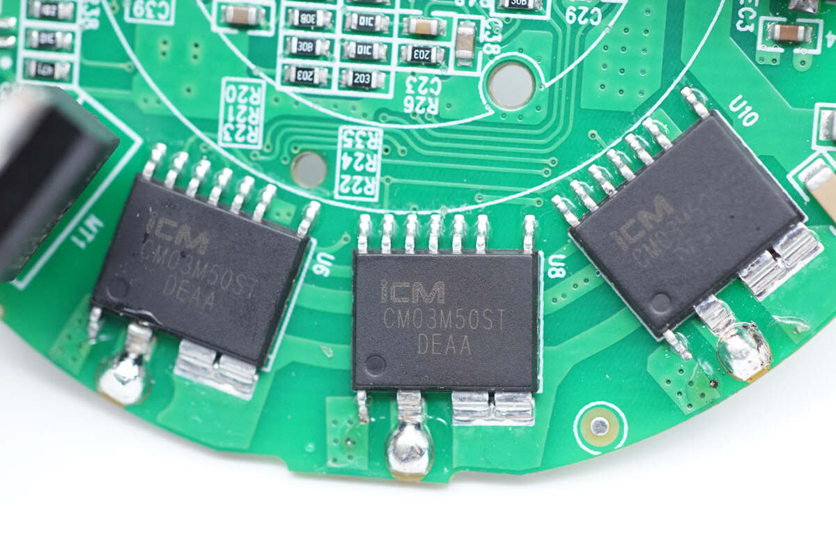

用于电机驱动的半桥芯片来自创芯微,型号CM03M50ST,芯片内部集成高性能驱动器,半桥MOS管和自举供电二极管。其中驱动器兼容3.3V、5V和15V逻辑输入电压,集成欠压保护电路、电平位移电路、脉冲滤波电路、输出驱动电路、米勒钳位电路,温度输出和保护功能。
CM03M50ST支持10~20V Vcc工作电压,半桥MOS管支持500V工作电压,芯片内置死区控制电路,半桥上下管具备独立的控制引脚,并具备温度检测信号输出,支持多个模块并联应用,采用ASOP10封装。
创芯微 CM03M50ST 资料信息。

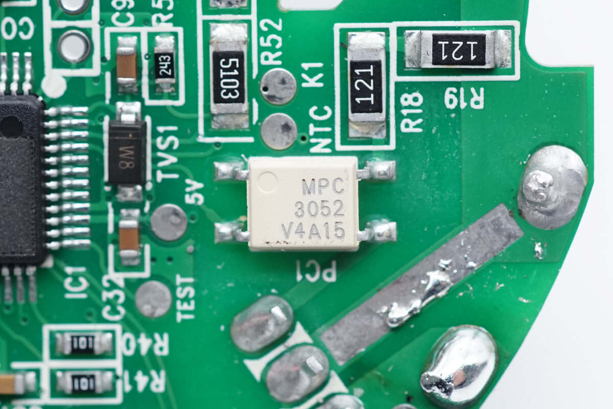

光耦型号MPC3052,用于驱动可控硅,采用SOP-4封装。

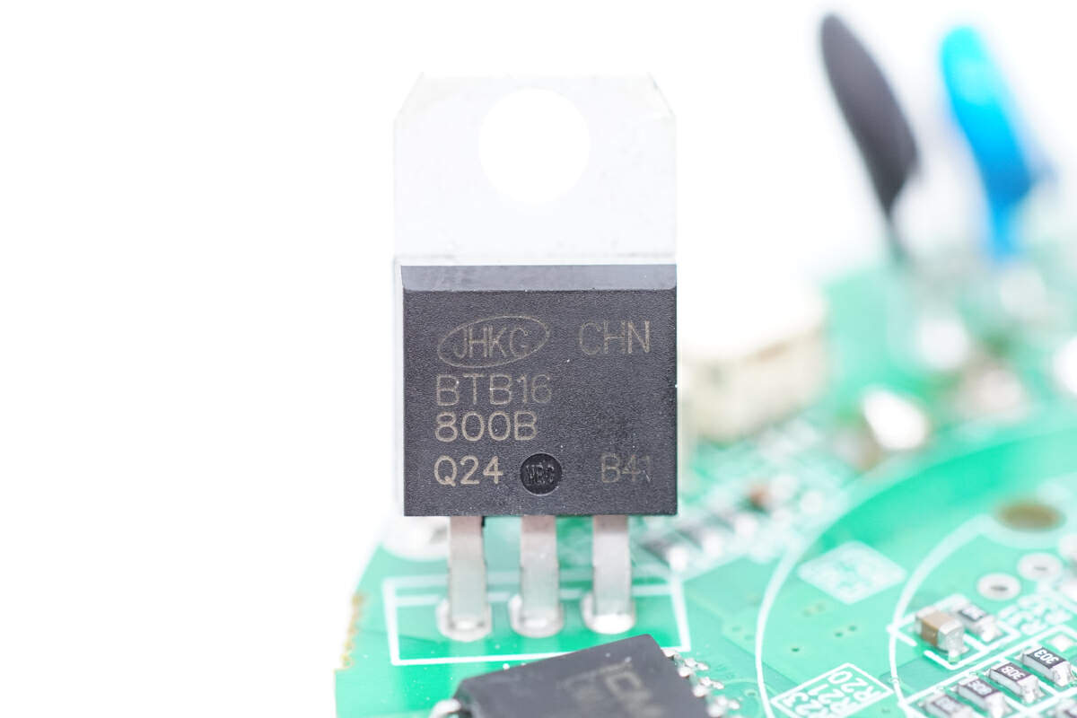

可控硅来自金航电子,型号BTB16-800B,规格为800V 16A,采用TO220封装。

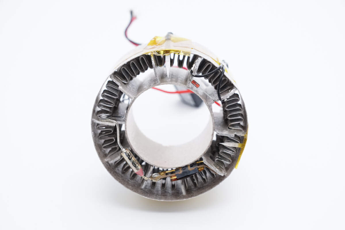

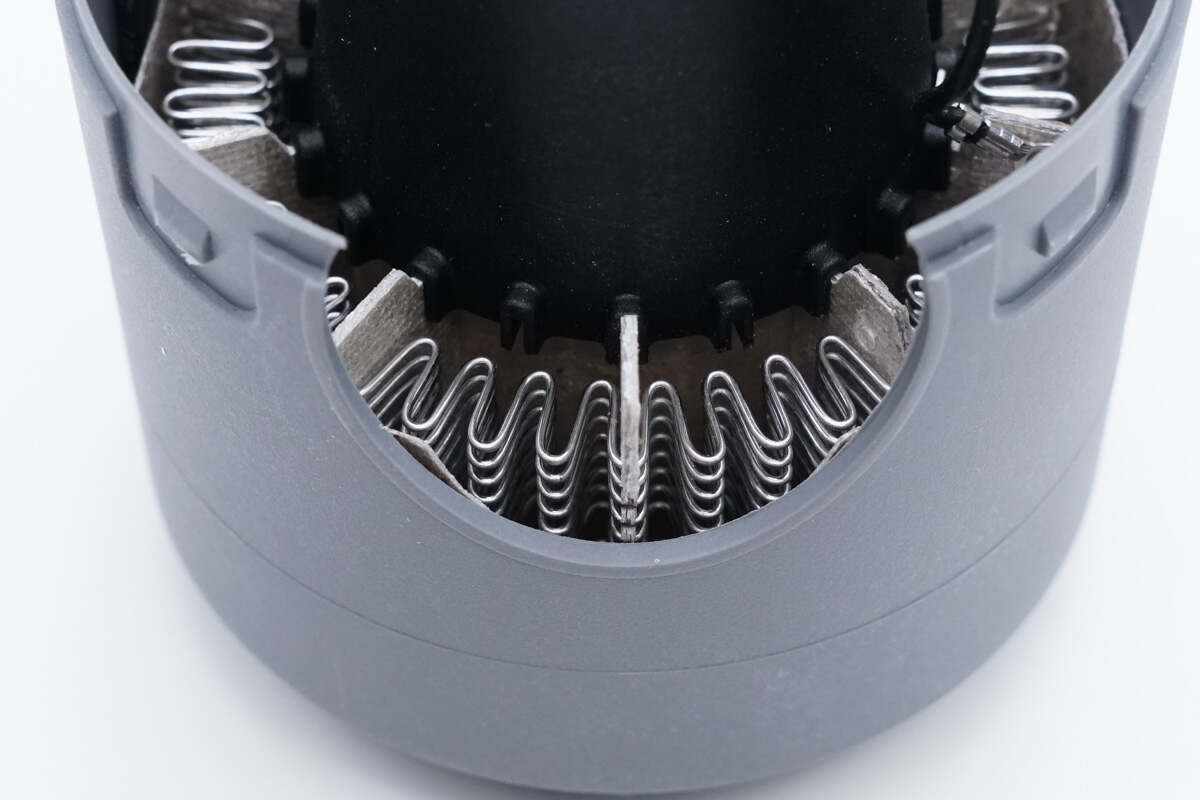

吹风机发热丝通过云母片骨架固定。

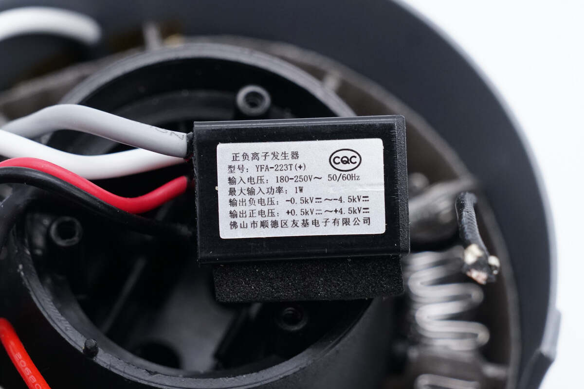

吹风机内置正负离子发生器,具备负电压和正电压输出,来自友基电子。

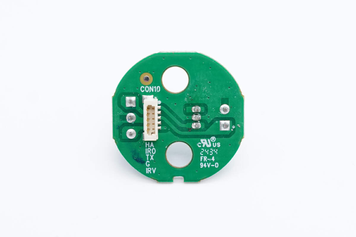

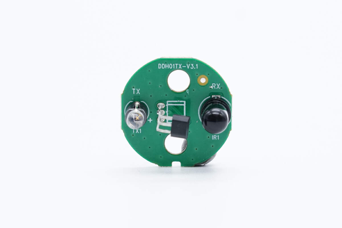

传感器小板特写,设有红外发射管,接收管和霍尔元件。

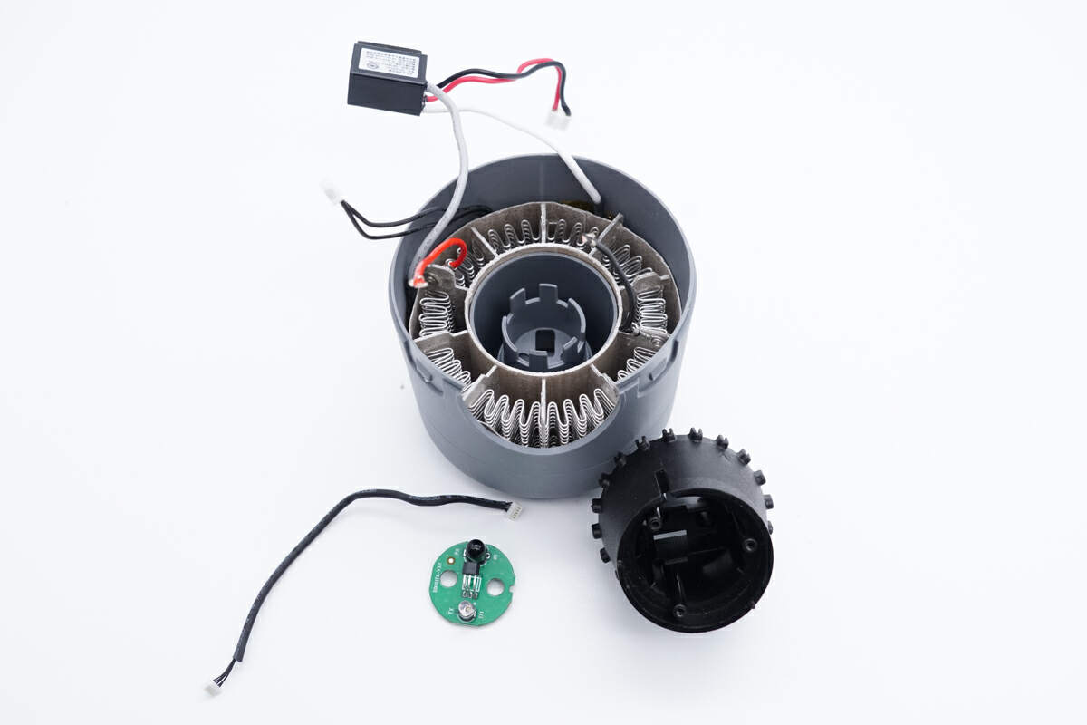

拆解取出内部支架,继续进行拆解。
从壳体内部取出发热丝组件。

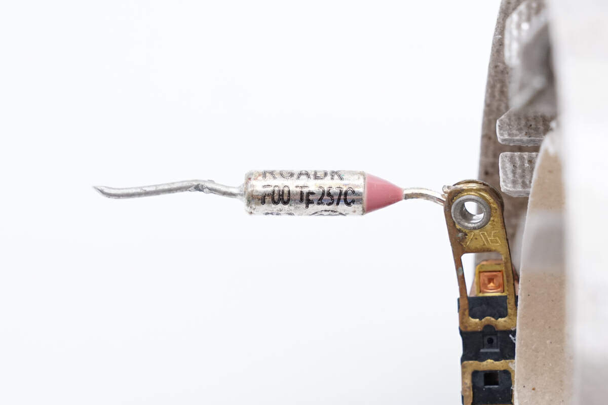

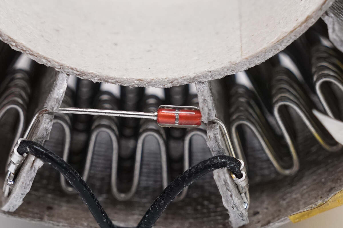

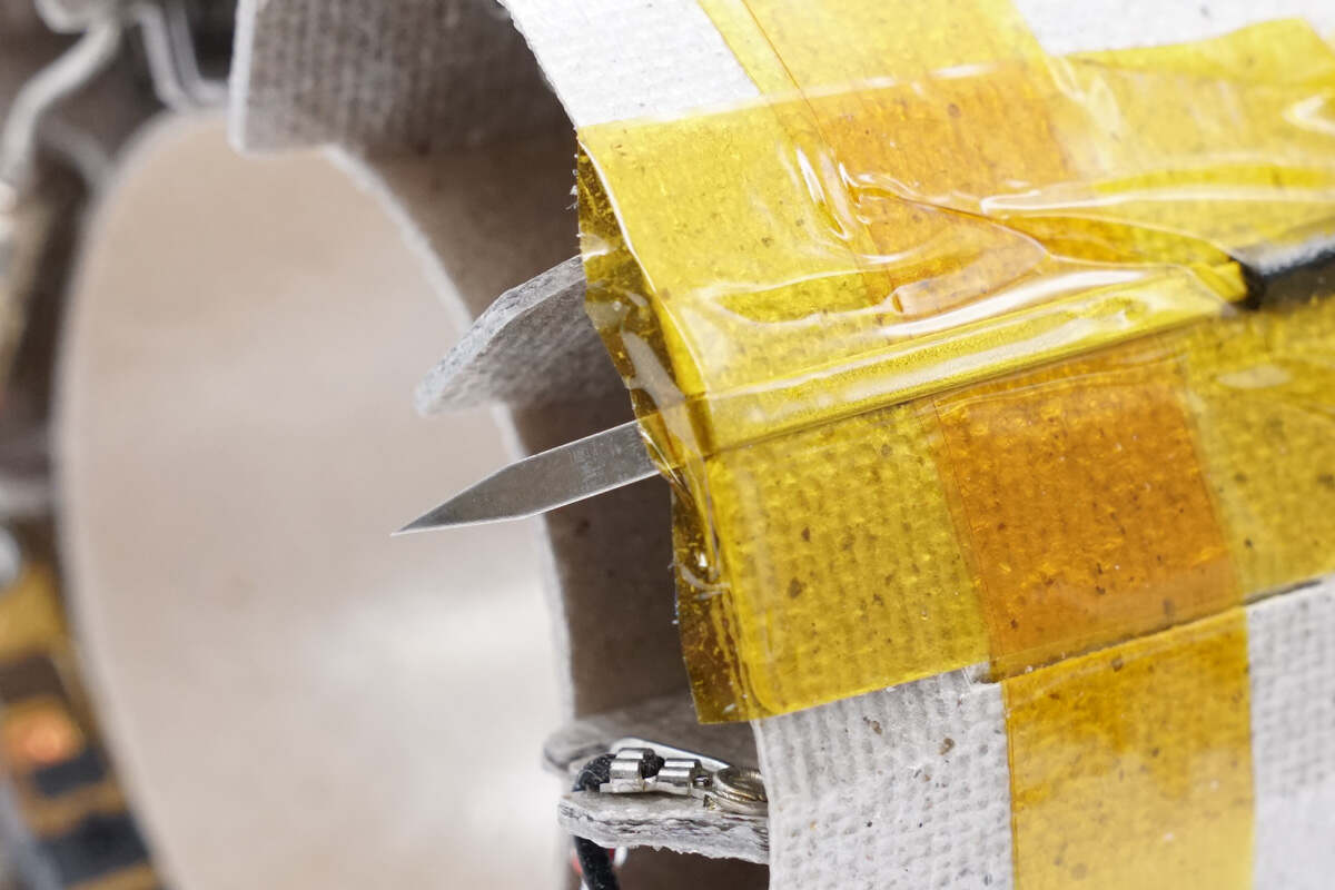

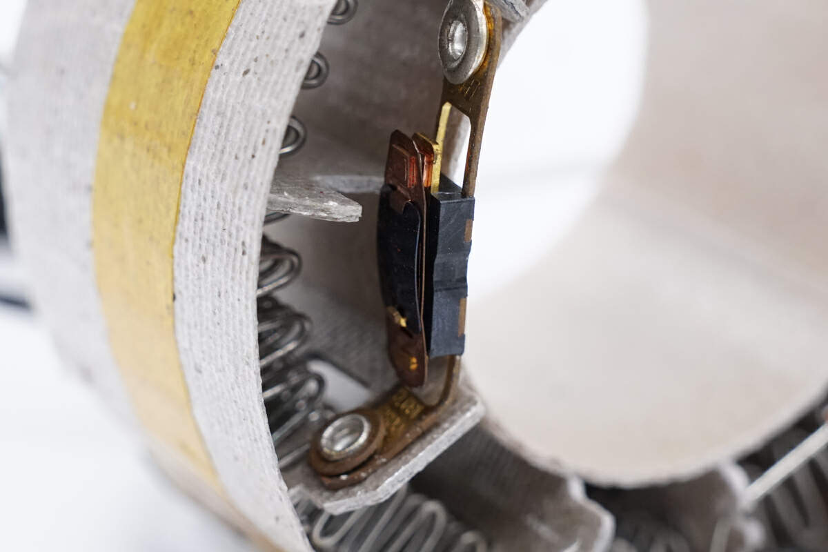

发热丝组件前端设有放电针,NTC热敏电阻,双金属片温控器和温度保险丝。
放电针采用高温胶带粘贴固定。
NTC热敏电阻采用铆钉固定。
用于过热保护的双金属片温控器特写。
用于过热切断电源的温度保险丝特写。
传感器小板左侧焊接红外线发射管,中间焊接霍尔元件,右侧焊接红外接收管。
背面焊接排线插座。
