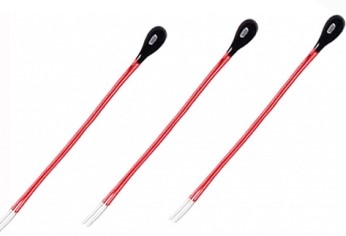

一、MF52B系列NTC热敏电阻
富温传感器自主研发生产MF52B红色漆包线系列NTC芯片专有配方和陶瓷烧结工艺制作而成,漆包线NTC热敏电阻材料具有良好的稳定性,该新开发的高密度热敏电阻芯片被封装在导热系数好耐高温且防水的环氧树脂中,树脂封装结构能够提供很好的导线芯片焊接点的保护,产品使用温度范围-30℃-120℃。主要应用于新能源电池、无线充电等。
特征:
•高稳定性MF52B热敏电阻
•高密度(HD)电陶瓷热敏电阻
•密封NTC元件,环氧树脂封装
•用于PCB安装的径向引线
•用于高达+120ºC的高温场合
•符合RoHS标准
•漆包线导线绝缘、线径小便于安装狭小空间
•热敏导线长度可任意选择
电气规格:
•电阻@ 25°C 欧姆 100KΩ
•电阻容差@ 25°C % ±1
•Beta值25/50 ķ 3950
•Beta值的误差25/50 % ±1
•液体中的时间响应 秒 Approx.2
•静止空气中的耗散常量 毫瓦/℃ 1.9
•工作温度(PVC绝缘引线) C -30至+120
•最大允许电流(25°C,静止空气) 最大 0.25毫安
•最大额定功率(25°C,静止空气) P最大 110毫瓦
一般测试:
•外观 漆包线表面漆无脱落,目测检查
•尺寸 尺寸公差 卡尺,千分尺
•抵抗(R25) 10K±1% 零功率,25℃
•Beta值 B25 / 50 = 3950K±1% B = lnR25-lnR85 1 / 298.15-1 / 358.15 R25 =在25.0±0.1℃时的电阻 R85 =在85.0±0.1℃时
•热时间常数(τ) 约2秒 在搅拌水中测量
•散热常数(δ)约1.9m W /℃ 在静止的空气中测量,常温

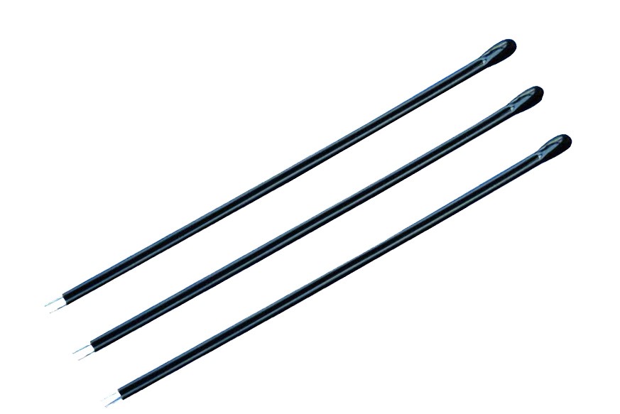

二、MF52D系列 NTC热敏电阻:
富温传感器自主研发生产MF52D系列陶瓷加工工艺技术和专有配方NTC热敏电阻, MF52系列敏电阻材料具有良好的稳定性,该新开发的高密度热敏电阻芯片被封装在导热系数好耐高温且防水的环氧树脂中,树脂封装结构能够提供很好的导线芯片焊接点的保护,产品使用温度范围-30℃-120℃。主要应用于新能源电池、无线充电等。
特征:
•高稳定性MF52D热敏电阻
•高密度(HD)电陶瓷热敏电阻
•密封NTC元件,环氧树脂封装
•用于PCB安装的径向引线
•用于高达+120ºC的高温场合
•符合RoHS标准
•UL3302#28 TS黑色绝缘导线
•探头长度任意选择
电气规格:
•电阻@ 25°C =10KΩ
•电阻容差@ 25°C % ±1
•Beta值25/85 ķ 3435
•对Beta值的误差25/85 ±1%
一般测试:
•外观 没有开裂 目测检查
•尺寸 尺寸公差 卡尺,千分尺
•Beta值 B25 / 85 = 3435K±1% B = lnR25-lnR85 1 / 298.15-1 / 358.15 R25 =在25.0±0.1℃时的电阻 R85 =在85.0±0.1℃时的电阻
