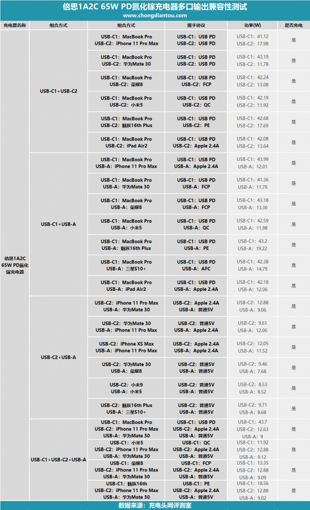

2、多口输出测试
在前言中小编有提到iOS13.1对多口有线充电器兼容性做了大幅度修改,一些多口充电器在同时输出时会出现无法为该系统版本的iPhone充电。具粉丝反馈,苹果后续在iOS13.1.2的系统版本中作出了修复,事实真是这样吗?
下面我们将进行倍思1A2C 65W PD氮化镓充电器多口输出测试,充电器测试样品为倍思正式售卖版本,测试iPhone手机的系统版本为iOS 13.1.2,一起来看看吧。
倍思1A2C 65W PD氮化镓充电器共有四种多口输出的方式,分别是USB-C1+USB-C2、USB-C1+USB-A、USB-C2+USB-A、USB-C1+USB-C2+USB-A,首先来看下USB-C1+USB-C2的情况。
①USB-C1+USB-C2同时输出
使用倍思1A2C 65W PD氮化镓充电器分别为MacBook Pro(USB-C1)和iPhone 11 Pro Max(USB-C2)充电,功率分别为41.12W、17.98W,USB-C1与USB-C2均可正常为设备充电,并同时开启PD快充。
②USB-C1+USB-A同时输出
使用倍思1A2C 65W PD氮化镓充电器分别为MacBook Pro(USB-C1)和iPhone 11 Pro Max(USB-A)充电,功率分别为43.99W、12.01W,USB-C1与USB-A均可正常为设备充电,USB-C1开启PD快充,USB-A开启Apple 2.4A充电模式。
③、USB-C2+USB-A同时输出
使用倍思1A2C 65W PD氮化镓充电器分别为iPhone 11 Pro Max(USB-C2)和华为Mate 30(USB-A)充电,功率分别为12.88W、9.06W。
④、USB-C1+USB-C2+USB-A同时输出
使用倍思1A2C 65W PD氮化镓充电器分别为MacBook Pro(USB-C1)、iPhone 11 Pro Max(USB-C2)和华为Mate 30(USB-A)充电,功率分别为43.7W、12.63W、9W,三口均可正常为设备充电。其中USB-C1开启PD快充;USB-C2开启Apple 2.4A充电模式,USB-A为5V普通充电模式。
小编还测试了其余的一些数码设备,制成如上表格。可以看到倍思65W氮化镓充电器在多口同时输出的状态下,给iOS13.1.2系统版本的iPhone充电不会拒充,看来苹果是在iOS13.1.2的系统版本中作出了修复。倍思1A2C 65W PD氮化镓充电器在多口输出时,都能为测试设备充电,没有发生拒冲重启现象。
