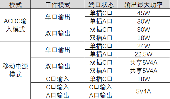

二、智融氮化镓USB PD快充充电器+移动电源方案接口策略
经过ChargerLAB POWER-Z KT001实测,无论是作为移动电源使用还是作为充电器使用,这套方案的USB-A接口均支持Apple 2.4A、Samsung 5V/2A、USB DCP、QC2.0、QC3.0、AFC、FCP、SCP等协议。据了解,该方案在充电器模式下支持单口最大30W输出,在移动电源模式下支持单口最大22.5W输出。
USB-C口同样支持Apple 2.4A、Samsung 5V/2A、USB DCP、QC2.0、QC3.0、AFC、FCP、SCP等协议。
在充电器模式下,USB-C口单口输出支持最大45W的功率,并具有5V/3A、9V/3A、12V/3A、15V/3A、20V/2.25A五组固定电压档位以及3.3-16V/3A的PPS电压档位。
在充电器模式下双口同时输出,USB-A口支持全协议快充输出,最大输出功率为22.5W。USB-C口最大功率则自动降为30W,具有5V/3A、9V/3A、12V/2.5A、15V/2A、20V/1.5A五组固定电压档位以及3.3-11V/3A和3.3-16V/2A两组PPS电压档位,当拔掉USB-A口的负载后,USB-C口的最大输出功率自动恢复到45W。
在移动电源模式下,USB-C口单口最大输出功率为18W,具备5V/3A、9V/2A、12V/1.5A三个固定电压档位以及5-9V/3A、5-11V/2A两个PPS电压档位。
在移动电源模式下双口同时输出,USB-C接口和USB-A接口自动降为5V输出,拔掉其中任一接口的负载时,另一接口均可自动恢复快充。
这里整理了一份表格,可以清楚的了解到该方案的双口输出策略。
