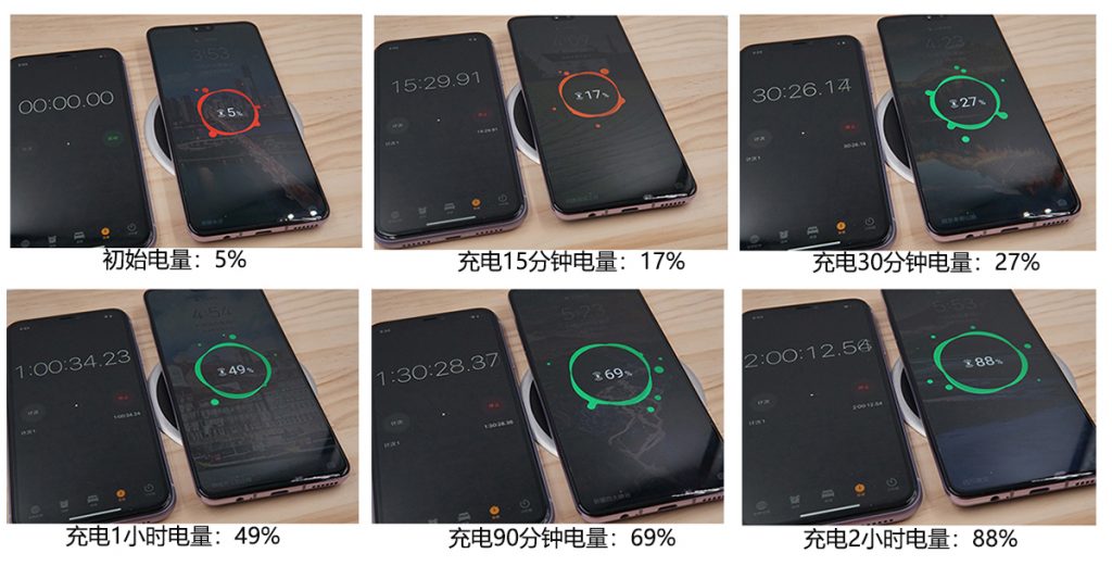

官方资料显示,这款无线充电器支持三星10W 、苹果7.5W、华为10W私有协议、小米EPP 10W以及EPP 15W协议。在充电速度方面,小编使用华为Mate 30做了相关的体验测试。
在华为Mate 30剩余最后5%电量的情况下,使用天宝集团这款嵌入式无线充电器对其充电,并开启计时器。实测充电15分钟,手机电量上升至17%;充电30分钟,手机剩余电量上升至27%;充电1小时,手机电量达到了49%;充电90分钟,手机电量为69%;充电2小时,手机电量约为88%。
