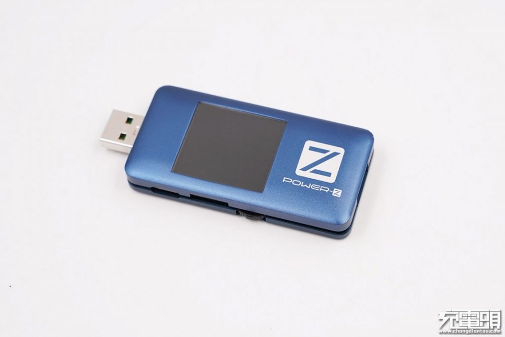

ChargerLAB是一家专注于充电领域的英文网站,旗下品牌POWER-Z推出一款可测量USB PD的仪表FL001S,这是在POWER-Z FL001基础上进行了升级的USB测试仪表,可用于测试市面上所有手机、充电宝、充电器、以及采用USB PD Type-C笔记本、平板电脑的充电电压及电流。
POWER-Z FL001S支持USB PD3.0(PPS)、USB PD2.0、QC3.0、QC2.0、AFC、FCP协议自动检测功能,并且具备OPPO Super VOOC 65W充电监控、PD协议转换、离线记录、线阻测试、E-marker线缆检测等多种功能。下面小编介绍如何给FL001S进行固件升级。
