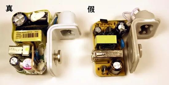

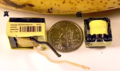

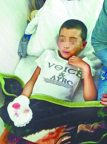

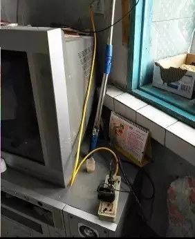

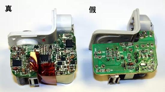

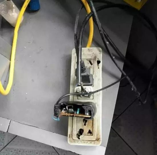

9月1日(周四),家住肇东12岁的小卓,到学校报到后回到家中,他打算调试不清晰的电视画面,却被插座上“山寨”的手机充电器炸伤了右手。被送到哈尔滨市骨伤科医院时,小卓的短裤上全是血,右手除小手指是完整的,其余4个手指都炸断了,电子元件的碎片还插在手掌上,孩子的脸上、胸部、肚子和腿部也有被崩坏的伤口。医院立即为孩子进行了手术,术后病情稳定。 a01 小卓说:“当天我到校后回家,刚看了一会电视外面就下雨了,电视画面模糊,爷爷奶奶正在屋外干活儿,屋里只有我,我就想去动动插排旁的信号线调一下。当时插排上有一个充电器,我手刚碰到充电器,他就‘砰’的一声爆炸了,里面的零件崩到了我的脸上和身上,右手疼了一下就没有感觉了。” a02 山寨充电器爆炸 a03 听到屋里的爆炸声,小卓的爷爷奶奶赶快进屋,将浑身是血的小卓送到哈尔滨救治,还联系了他在哈尔滨打工的父亲和姑姑。 【为什么手机充电器会爆炸】 ① 长时间不拔充电器,其内部电路板因长期通电会导致线路及元件老化。如果是劣质的充电器,还容易发生短路并引发火灾、爆炸、意外触电等事故。 ② 受伤孩子的父亲说,这个爆炸的充电器是一个“山寨”手机充电器。“山寨”究竟有多危险?下面以“某果”的原装充电器和山寨充电器进行对比,仅供参考。 a04 1.电容和变压器 原装充电器(左)采用了较大、质量较好的电子元件,尤其是电容和变压器。而山寨充电器的电子元件少得可怜,并且有很多空位余留出来。 a05 2.三层绝缘线 原装采用的是三层绝缘线缆,而山寨品仅仅是在其线缆上涂了一层薄薄的绝缘清漆。三层绝缘线缆对变压器的安全性来说非常重要,在外部绝缘胶带存在缺陷的情况下,它仍然可以区隔高压电流。 a06 3.绝缘隔离 原装充电器(左)做了很多绝缘隔离,电路板上方有一半的电子元件都缠有黄色的绝缘胶带。山寨充电器(右)仅仅是做了最低保障的绝缘处理。
