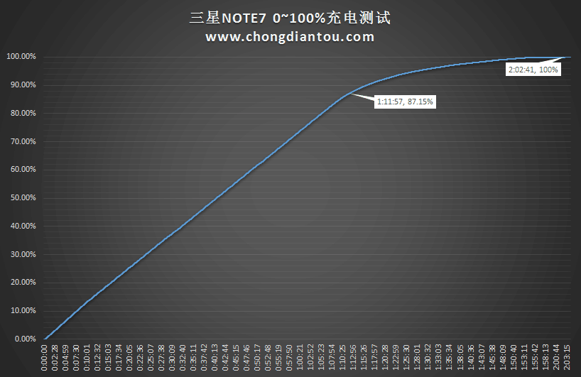

EBD-USB+监控充电曲线看到,实际上1小时55分钟全停, 后面一直0.013A耗电。1小时05分钟几乎93% ,后面50分钟充了不到10%。
三星NOTE7充电全过程监测 附热成像仪图-充电头网
整个过程中温度并没有出现异常过高,整体散热还是保持的不错的,充电曲线也十分正常。至于三星为何频频出现电池爆炸,还是等三星官方的调查结果吧,充电头网也将持续保持关注。
