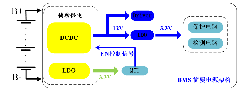

一、 BMS实现低待机的传统方案
由于传统的高压DC-DC普遍待机>300µA,加之系统的损耗很难满足<400µA的标准。所以为了实现BMS的低待机问题,应用工程师往往需要给BMS做两路供电:低待机的LDO +高压DC-DC,如下图所示。LDO一直出3.3V给MCU供电,保证工作和待机时MCU工作稳定,以便待机时MCU能够关掉DC-DC;DC-DC提供更大的能量保证系统在工作时其它部分的用电。

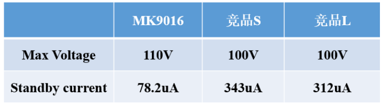

茂睿芯MK9016具有自主专利的待机模式,保证待机时Iin<100µA ,远远小于国内外的竞品:

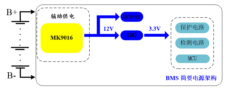

采用MK9016的BMS可以在不关掉MK9016的情况下,轻松搞定待机<400µA的要求。这样无需额外的LDO来给MCU供电,可以将MCU一直连接在DCDC的输出上,节省一路LDO,使得布板更加简单,提高系统可靠性并优化成本,如下图所示。

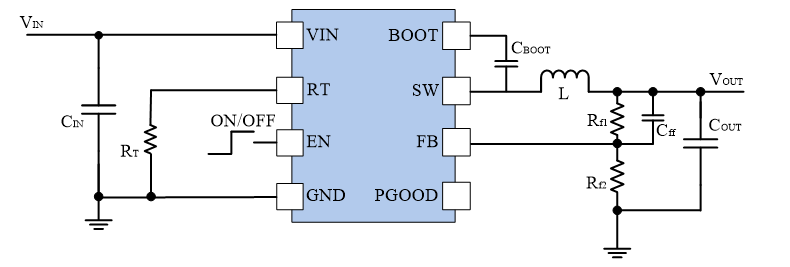

三、 MK9016外围简单易设计
茂睿芯MK9016采用了高达110V的工艺制程,保证其具有超高的可靠性,保证BMS在应对复杂外部环境时(比如电机的反电动势),更加的可靠,无需额外的保护器件,保证整个电池PACK的可靠性。MK9016无需复杂的三型补偿网络,直接采用电阻反馈即可,典型应用电路如下图所示。
