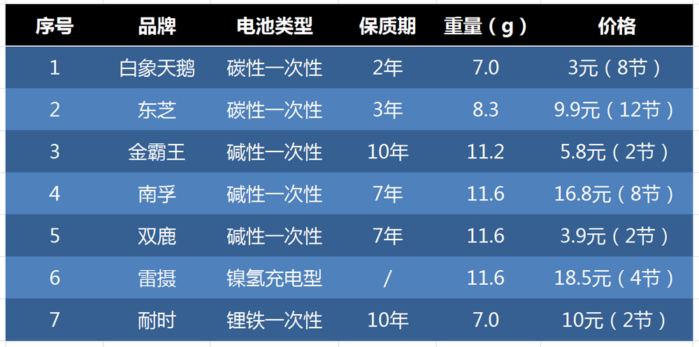

┃基本参数介绍
这7种电池的基本参数我已经归纳成了表格(7号耐时电池是5元/节):
托马斯的最强任务!七款7号电池横向评测-充电头网

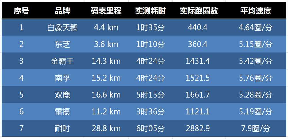

聪明的他们找到了一条圆形的火车轨道,让电动托马斯小火车装上电池,拉着车厢和合金小火车芬利在轨道上跑,记下小火车行驶的距离和使用的时间。
当然,因为这7种电池的自身重量是不同的,请看下图:
所以为了保证实验的公平性,以11.6g作为基准,对不足量的电池进行一个配重,已达到实验的公平性。
这是小火车在铁轨上行驶的视频,电动托马斯小火车车顶上有一个磁头,跟设置在铁轨边的感应头可以记下绕过的圈数,算出行驶的距离。
最后得出了每种电池的行驶距离(这里需要注意,码表上的行驶里程,为了减少误差,是设置每圈999cm得出的结果,实际轨道的直径约为30cm,周长为94.2cm。因为在7节电池测试环节每圈周长都是设置999cm,所以对结果的横向评比是等比的,不会造成影响)。
下表是经过换算的一些数据和人工计量的所费时间(因为小火车在轨道上绕转一圈使用的时间已经让码表进入待机状态,所以码表的时间并不准确,所以只能改用人工计时,这可真是个体力活,有些都进行了2次才准确的进行了计数)。通过数据表看到耐时锂铁有先天的优势,成绩非常不错,而且平均速度也是遥遥领先,是一种强劲有耐力的电池。碱性电池中,平均速度都差不多,表现出的行驶里程也是相差不大,双鹿稍稍领先。碳性电池国产品牌天鹅超过了东芝的表现,雷摄作为充电电池,我觉得表现也是不错的。(下表中的耐时平均速度被水印遮挡是7.9圈/分)

胖总管最后把托马斯的实验和数据,交到伯爵的手中。伯爵根据托马斯的实验数据,得出了以下总结:
  • 在低价的碳性电池中,天鹅电池成绩比东芝更好,价格也低了不少,具有超高性价比,但是总体来说碳性电池的续航能力还是差了不少;
  • 在三个碱性电池的评比中,双鹿电池凭借价格低,成绩好夺魁,南孚电池表现还算不错,金霸王已经落到三者最末的位置;
  • 雷摄是7种电池中唯一的充电电池,性能表现比一次性碱性电池稍差,但是胜在可重复利用性,而且售价也不高,配合上充电器和细心的用户,有着极高的表现力;
  • 耐时锂铁电池以差不多两倍于第二名的成绩表现夺冠,可惜的是售价高,配合上极长的保质期、不漏液的特点。是患有“懒癌”的土豪必备电池。
