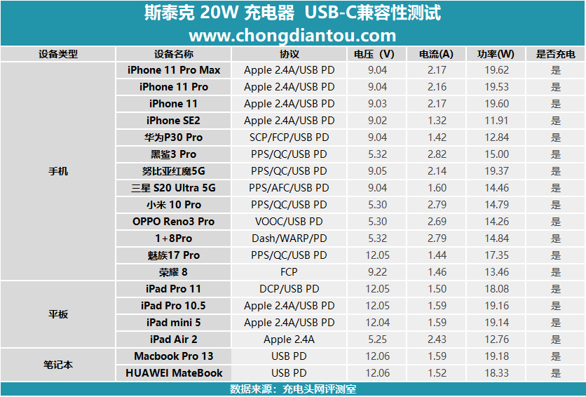

iPhone11 Pro Max 支持USB PD和Apple2.4A快速充电协议,使用斯泰克 20W 充电器为iPhone11 Pro Max充电,功率为9.04V 2.17A 19.63W。
黑鲨3 Pro支持USB PD / QC / 65W SQC快速充电协议,使用斯泰克 20W 充电器对黑鲨3 Pro充电,功率为5.32V 2.82A 15.05W。
小米 10 Pro手机支持PPS/QC/USB PD快速充电协议,使用斯泰克 20W 充电器对小米 10 Pro手机充电,功率为5.30V 2.79A 14.82W。
iPad Pro 11支持Apple 2.4A和USB PD快速充电协议,使用斯泰克 20W 充电器对iPad Pro 11充电,功率为12.05V 1.50A 18.12W。
iPad Air 3支持Apple 2.4A和USB PD快速充电协议,使用斯泰克 20W 充电器对iPad Air 3充电,功率为12.05V 1.59A 19.23W。
Macbook Pro 13支持USB PD快速充电协议,使用斯泰克 20W 充电器对Macbook Pro 13充电,功率为12.06V 1.59A 19.24W。

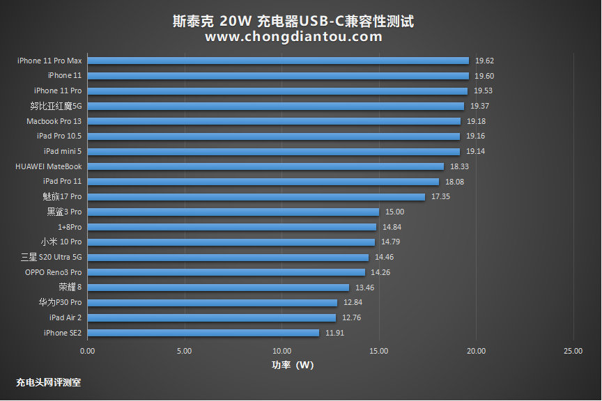

为了方便读者查阅,我们将测试数据整理成图表。可以看出,不管是手机、平板或是电脑都能握手相应档位,开启快充,并且十分稳定。
为了更直观的分析数据,我们将其制作成柱状图,其中三款iPhone11系列手机名列三甲,其他设备紧随其后,但差距并不大。根据数据总结,斯泰克 20W 充电器最大的特点是稳定,其次就是兼容性。
