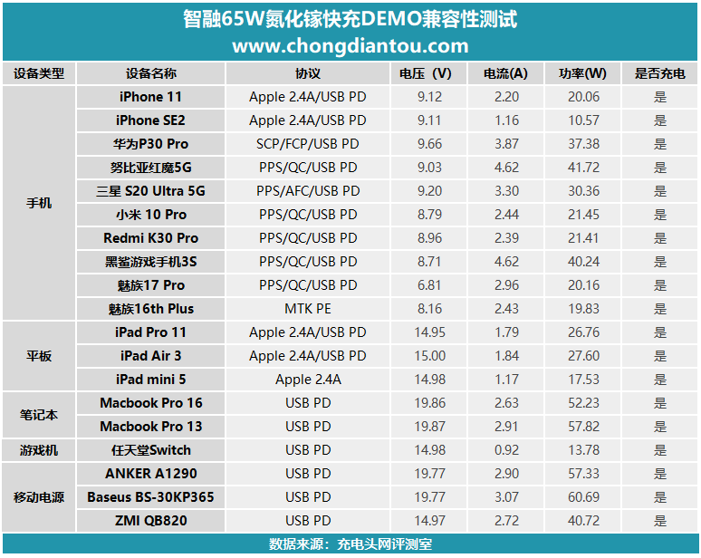

使用智融65W单口氮化镓快充方案给iPhone 11充电,POWER-Z KM001C显示电压9.12V,电流2.21A,充电功率约为20.17W,支持USB PD快充。
给iPhone SE2充电,显示电压9.11V,电流1.16A,充电功率约为10.61W,支持USB PD快充。
给华为P30 Pro充电,显示电压9.67V,电流3.87A,充电功率约为37.46W,支持华为40W超级快充。
给华为P40 Pro充电,显示电压9.59V,电流2.73A,充电功率约为26.22W,此时已经进入华为40W超级快充模式,不过手机电量较高,充电电流较小。
给三星S20 Ultra 5G充电,显示电压9.2V,电流3.3A,充电功率约为30.4W,此时已经进入USB PD3.0 PPS快充模式。
给努比亚红魔5G游戏手机充电,显示电压9.03V,电流4.62A,充电功率约为41.74W,支持USB PD快充。
给小米10 Pro手机充电,显示电压8.79V,电流2.44A,充电功率约为21.49W,支持USB PD快充。
给Redmi K30 Pro手机充电,显示电压8.96V,电流2.39A,充电功率约为21.47W,支持USB PD快充。
给黑鲨游戏手机3S充电,显示电压8.71V,电流4.62A,充电功率约为40.27W,支持USB PD快充。
给魅族17 Pro手机充电,显示电压6.81V,电流2.96A,充电功率约为20.18W,支持USB PD快充。
给魅族16th Plus充电,显示电压8.16V,电流2.43A,充电功率约为19.9W,支持USB PD快充。
给iPad Pro 11寸充电,显示电压14.95V,电流1.79A,充电功率约为26.83W,支持USB PD快充。
给iPad Air3充电,显示电压15V,电流1.84A,充电功率约为27.68W,支持USB PD快充。
给iPad mini5寸充电,显示电压14.98V,电流1.16A,充电功率约为17.52W,支持USB PD快充。
给Macbook Pro 16寸充电,显示电压19.86V,电流2.63A,充电功率约为52.33W,支持USB PD快充。
给Macbook Pro 13寸充电,显示电压19.87V,电流2.91A,充电功率约为57.85W,支持USB PD快充。
给任天堂Switch充电,显示电压14.98V,电流0.92A,充电功率约为13.87W,支持USB PD快充。
给ANKER 60W移动电源充电,显示电压19.77V,电流2.9A,充电功率约为57.33W,支持USB PD快充。
给倍思65W移动电源充电,显示电压19.77V,电流3.06A,充电功率约为60.69W,支持USB PD快充。
给紫米QB820移动电源充电,显示电压14.97V,电流2.72A,充电功率约为40.72W,支持USB PD快充。
将智融65W单口氮化镓快充方案对主流数码产品的充电测试数据汇总成一张表格。可以看到,多数产品都能开始快充模式;其中iPhone 11的充电功率约为20W,可达到峰值功率;支持华为手机开启40W超级快充;支持三星手机进入PPS快充模式;对iPad、MacBook等设备均能实现大功率快充;同时还可以满足主流大功率移动电源快充。
