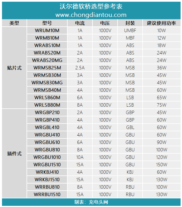

从充电头网整理的表格中可以看到,沃尔德贴片式软桥共有11款,应用功率在10W-75W之间,涵盖了多种热门的功率;比如开发当前最火的65W氮化镓快充,也仅仅只需要选用一颗沃尔德贴片式软桥即可。沃尔德插件式软桥相对来说应用的功率范围更大,45W-150W之间的电源产品均可采用。尤其是在开发100W大功率氮化镓快充时,沃尔德有多款软桥可供客户选择。
