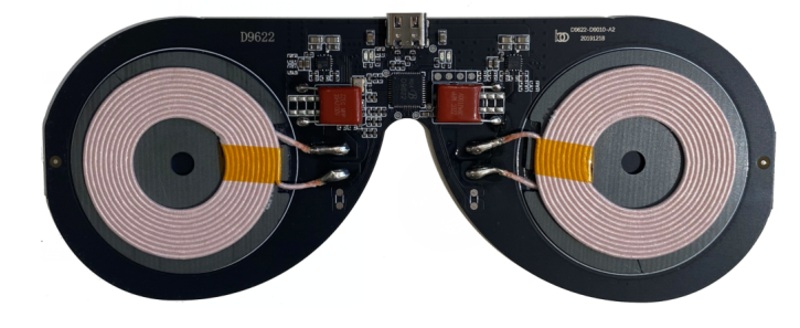

充电头网近日获悉,贝兰德最新发布了一款“一芯双充”方案D9622。该方案支持PD双15W,数字解调抗干扰。两路输出均兼容5W、7.5W、10W、15W,支持苹果7.5W、三星10W、华为10W无线快充,可同时为两部手机或者一部手机外加一部AirPods耳机同时无线充电。

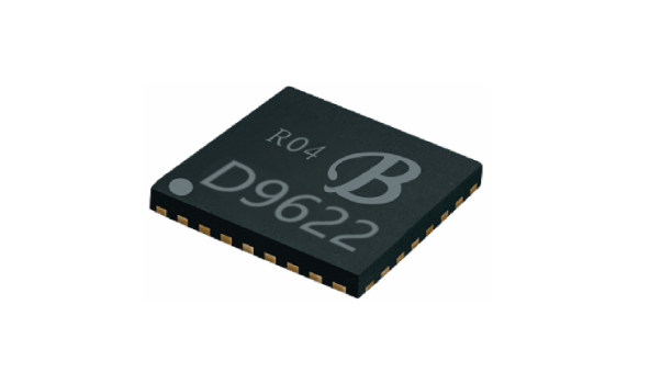

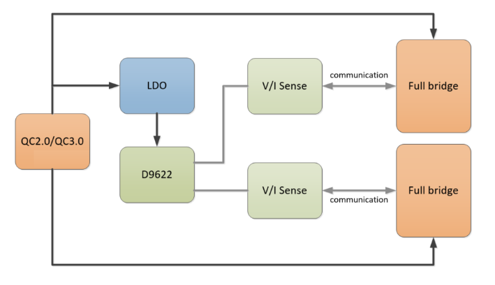

贝兰德“一芯双充”方案采用一颗D9622主控+两颗D9015功率全桥的搭配,集成度相当高,主要特点包括:支持PD协议输入,双15W输出功率,数字解调抗干扰。输出总功率高达30W(15W*2),每路兼容15W、10W、7.5W、5W协议,同时支持两部手机双15W无线快充(苹果7.5W,三星10W,华为10W等)。发射端具备QC2.0/QC3.0/PD识别功能,输入端不仅支持常见的QC快充协议,更是兼容当前大热的USB PD快充协议。

一般来说,无线充电器要实现一对多,都是需要两颗MCU芯片,而贝兰德仅需一颗即可实现,一颗主控IC管控两组电路,数字解调抗干扰,支持PD双15W无线充电,性能强悍。该“一芯双充”方案已在多家一线电商品牌批量出货,有需要的客户,可与贝兰德取得联系。
