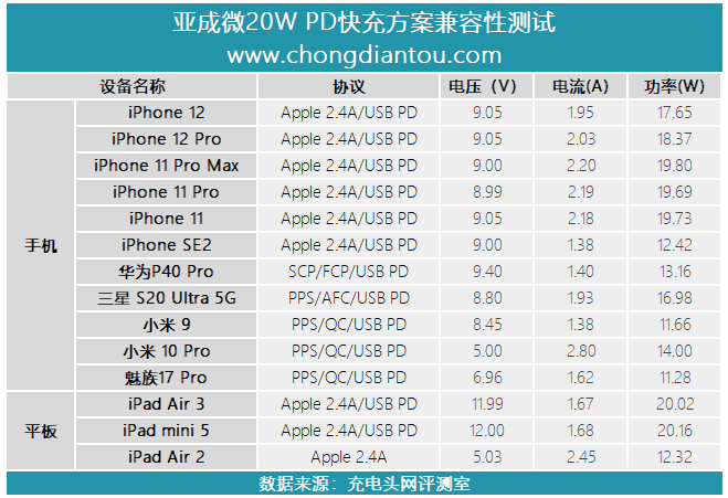

2、兼容性测试
使用这套方案给iPhone 12充电,测得电压9.05V,电流1.95A,充电功率约17.72W,进入USB PD快充。
使用这套方案给iPhone 12 Pro充电,测得电压9.05V,电流2.03A,充电功率约18.39W,进入USB PD快充。
使用这套方案给iPhone 11 Pro Max充电,测得电压9V,电流2.2A,充电功率约19.8W,进入USB PD快充。
使用这套方案给iPhone 11 Pro充电,测得电压8.99V,电流2.19A,充电功率约19.7W,进入USB PD快充。
使用这套方案给iPhone 11充电,测得电压9.05V,电流2.18A,充电功率约19.7W,进入USB PD快充。
使用这套方案给iPhone SE2充电,测得电压9V,电流1.38A,充电功率约12.5W,进入USB PD快充。
给华为 P40 Pro手机充电,电压9.04V,电流1.4A,充电功率约为12.7W,进入USB PD快充。
给三星 S20 Ultra 5G手机充电,电压8.8V,电流1.93A,充电功率17W,进入USB PD快充。
给小米9手机充电,电压8.45V,电流1.38A,充电功率约为11.73W,进入USB PD快充。
给小米10 Pro手机充电,电压5V,电流2.8A,充电功率约为14.1W,进入USB PD快充。
给魅族17 Pro手机充电,电压6.96V,电流1.62A,充电功率约为11.29W,进入USB PD快充。
给iPad Air3充电,电压11.99V,电流1.67A,充电功率约为20W,进入USB PD快充。
给iPad mini 5充电,测得电压12V,电流1.68A,充电功率约为20.2W,进入USB PD快充。
给iPad Air2充电,电压5.03V,电流2.45A,充电功率约为12.33W,进入Apple 2.4A充电模式。
通过兼容性测试列表可以看到,亚成微20W PD快充充电器对iPhone 12系列、iPhone11系列以及华为、小米、三星等品牌的器件机型均可实现USB PD快速充电,同时也支持iPad快充,充电功率可达到20W以上。

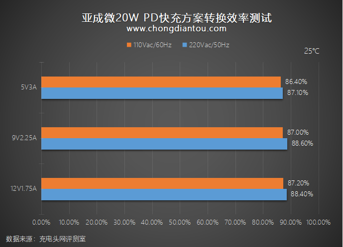

3、转换效率测试
充电头网分别对亚成微20W PD快充在110Vac和220Vac供电的情况下进行了效率测试。当110Vac供电时,5V3A输出的转换效率约为86.4%,9V2.25A输出的转换效率约为87%,12V1.75A输出的转换效率约为87.2%。当220Vac供电时,5V3A输出的转换效率约为87.1%,9V2.25A输出的转换效率约为88.6%,12V1.75A输出的转换效率约为88.4%。从测试数据来看,该方案在220Vac供电的条件下,转换效率普遍高于110Vac供电。

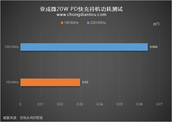

4、待机功耗测试
测试结果显示,在110Vac供电时,亚成微20W PD快充方案的空载待机功耗约为0.03W;当输入电压切换至220Vac时,其空载待机功耗约为0.064W。

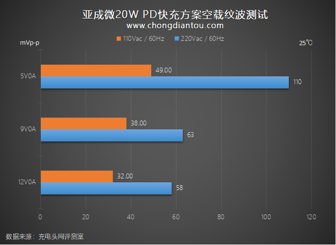

4、纹波测试
首先对亚成微20W PD快充方案进行空载纹波测试,在110Vac供电时,5V、9V、12V输出的空载纹波分别为49mVp-p、38mVp-p、32mVp-p。在220Vac供电时,5V、9V、12V输出的空载纹波分别为110mVp-p、63mVp-p、58mVp-p。

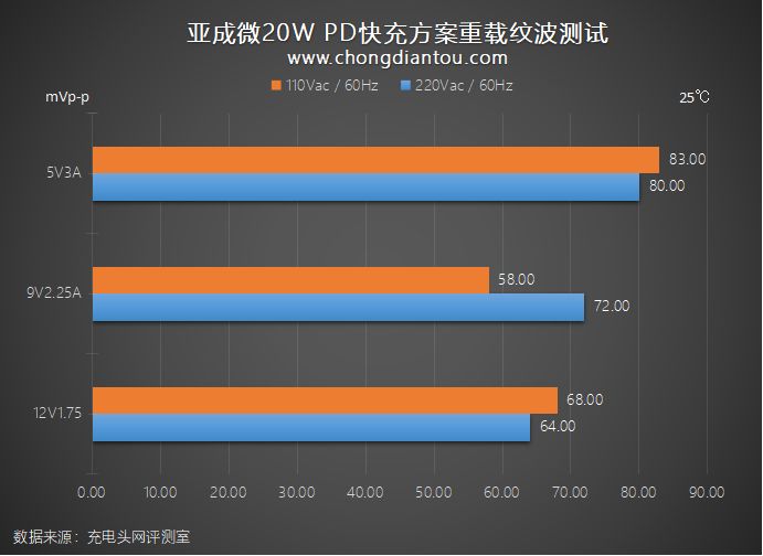

在重载模式下,110Vac供电时,5V 3A、9V 2.25A、12V 1.75A输出的纹波分别为83mVp-p、58mVp-p、68mVp-p。220Vac供电时,5V 3A、9V 2.25A、12V 1.75A输出的空载纹波分别为80mVp-p、72mVp-p、64mVp-p。
