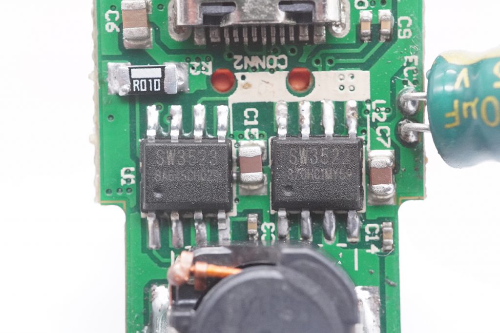

PCB板另外一侧为USB-C接口,除了降压电感之外,还有两颗控制芯片。
两颗芯片分别为智融的SW323和SW3522,其中SW3523负责USB-A口的降压控制和协议识别;SW3522负责USB-C接口的降压控制和协议识别,两路互相独立输出,支持同时快充。
智融SW3523是一颗高性能的多协议充电芯片,采用高集成的设计,在SOP-8的封装内集成了3.5A 高效率同步降压变换器以及功率MOS,同时还可支持QC、AFC、FCP、SCP、PE、SFCP、VOOC等多种快充协议,仅需一颗芯片和少量外围器件,就能完成一款多协议高集成快充车充的开发。

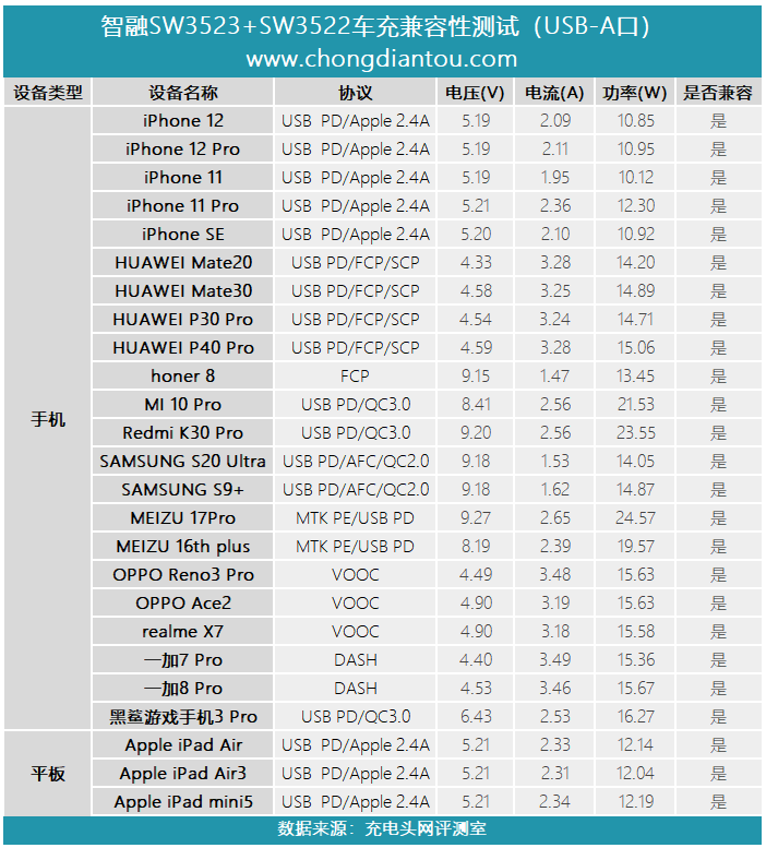

2、USB-A口输出兼容性
使用车充的USB-A口给iPhone 12充电,显示电压5.19V,电流2.09A,充电功率约为10.88W,进入Apple 2.4A充电模式。
使用车充的USB-A口给iPhone 12 Pro充电,显示电压5.19V,电流2.11A,充电功率约为11W,进入Apple 2.4A充电模式。
使用车充的USB-A口给iPhone 11充电,显示电压5.19V,电流1.95A,充电功率约为10.1W,进入Apple 2.4A充电模式。
使用车充的USB-A口给iPhone 11 Pro充电,显示电压5.21V,电流2.36A,充电功率约为12.3W,进入Apple 2.4A充电模式。
使用车充的USB-A口给iPhone SE充电,显示电压5.2V,电流2.1A,充电功率约为10.9W,进入Apple 2.4A充电模式。
使用车充的USB-A口给华为Mate 20充电,显示电压4.33V,电流3.28A,充电功率约为14.23W,进入低压快充模式。
使用车充的USB-A口给华为Mate 30充电,显示电压4.58V,电流3.25A,充电功率约为14.92W,进入低压快充模式。
使用车充的USB-A口给华为P30 Pro充电,显示电压4.54V,电流3.24A,充电功率约为14.77W,进入低压快充模式。
使用车充的USB-A口给华为P40 Pro充电,显示电压4.59V,电流3.28A,充电功率约为15W,进入低压快充模式。
使用车充的USB-A口给荣耀8充电,显示电压9.15V,电流1.47A,充电功率约为13.44W,进入FCP快充模式。
使用车充的USB-A口给小米10 Pro充电,显示电压8.41V,电流2.56A,充电功率约为21.56W,进入快充模式。
使用车充的USB-A口给Redmi K30 Pro充电,显示电压9.2V,电流2.56A,充电功率约为23.62W,进入快充模式。
使用车充的USB-A口给三星S20 Ultra充电,显示电压9.18V,电流1.53A,充电功率约为14W,进入快充模式。
使用车充的USB-A口给三星S9 Plus充电,显示电压9.18V,电流1.62A,充电功率约为14.93W,进入快充模式。
使用车充的USB-A口给魅族17 Pro充电,显示电压9.27V,电流2.65A,充电功率约为24.6W,进入快充模式。
使用车充的USB-A口给魅族16th Plus充电,显示电压8.19V,电流2.39A,充电功率约为19.6W,进入快充模式。
使用车充的USB-A口给OPPO Reno3 Pro充电,显示电压4.5V,电流3.48A,充电功率约为15.68W,进入低压快充模式。
使用车充的USB-A口给OPPO Ace2充电,显示电压4.9V,电流3.19A,充电功率约为15.67W,进入低压快充模式。
使用车充的USB-A口给realme X7充电,显示电压4.9V,电流3.18A,充电功率约为15.62W,进入低压快充模式。
使用车充的USB-A口给一加7 Pro充电,显示电压4.4V,电流3.49A,充电功率约为15.39W,进入低压快充模式。
使用车充的USB-A口给一加8 Pro充电,显示电压4.53V,电流3.46A,充电功率约为15.7W,进入低压快充模式。
使用车充的USB-A口给黑鲨游戏手机3 Pro充电,显示电压6.43V,电流2.53A,充电功率约为16.2W,进入快充模式。
使用车充的USB-A口给iPad Air充电,显示电压5.21V,电流2.33A,充电功率约为12.1W,进入Apple2.4模式。
使用车充的USB-A口给iPad Air3充电,显示电压5.21V,电流2.31A,充电功率约为12.1W,进入Apple2.4模式。
使用车充的USB-A口给iPad mini5充电,显示电压5.21V,电流2.34A,充电功率约为12.24W,进入Apple2.4模式。
智融这套双口车充方案中USB-A口采用的是SW3523芯片控制,该接口可以支持iPhone系列手机Apple2.4A充电,支持华为系列手机SCP低压超级快充,支持小米、三星系列QC快充,支持魅族系列MTK PE快充,并且还可以支持OPPO、一加系列进入VOOC(DASH)闪充模式,通吃市面上主流的品牌手机快充,协议兼容性能十分优秀。

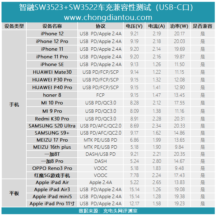

3、USB-C口输出兼容性
使用车充的USB-C口给iPhone 12充电,显示电压9.21V,电流2.19A,充电功率约为20.18W,进入USB PD快充模式。
使用车充的USB-C口给iPhone 12 Pro充电,显示电压9.19V,电流2.18A,充电功率约为20.12W,进入USB PD快充模式。
使用车充的USB-C口给iPhone 11充电,显示电压9.2V,电流2.14A,充电功率约为19.74W,进入USB PD快充模式。
使用车充的USB-C口给iPhone 11 Pro充电,显示电压9.2V,电流2.16A,充电功率约为19.9W,进入USB PD快充模式。
使用车充的USB-C口给iPhone SE充电,显示电压9.1V,电流1.26A,充电功率约为11.51W,进入USB PD快充模式。
使用车充的USB-C口给华为Mate 30充电,显示电压9.14V,电流1.22A,充电功率约为11.22W,进入USB PD快充模式。
使用车充的USB-C口给华为P30 Pro充电,显示电压9.15V,电流1.32A,充电功率约为12.16W,进入USB PD快充模式。
使用车充的USB-C口给华为P30 Pro充电,显示电压9.15V,电流1.41A,充电功率约为12.93W,进入USB PD快充模式。
使用车充的USB-C口给荣耀8充电,显示电压9.15V,电流1.47A,充电功率约为13.46W,进入FCP快充模式。
使用车充的USB-C口给小米10 Pro充电,显示电压8.28V,电流2.12A,充电功率约为17.63W,进入USB PD快充模式。
使用车充的USB-C口给小米9 Pro充电,显示电压8.09V,电流1.38A,充电功率约为11.18W,进入USB PD快充模式。
使用车充的USB-C口给Redmi K30 Pro充电,显示电压8.91V,电流2.28A,充电功率约为20.4W,进入USB PD快充模式。
使用车充的USB-C口给三星S20 Ultra充电,显示电压8.69V,电流2.34A,充电功率约为20.41W,进入USB PD快充模式。
使用车充的USB-C口给三星S9+充电,显示电压9.17V,电流1.62A,充电功率约为14.9W,进入USB PD快充模式。
使用车充的USB-C口给魅族17 Pro充电,显示电压6.86V,电流1.99A,充电功率约为13.66W,进入USB PD快充模式。
使用车充的USB-C口给魅族16th Plus充电,显示电压5.18V,电流1.9A,充电功率约为9.86W。
使用车充的USB-C口给一加8 T充电,显示电压9.21V,电流2.21A,充电功率约为20.38W,进入USB PD快充模式。
使用车充的USB-C口给一加8 Pro充电,显示电压5.24V,电流2.8A,充电功率约为14.69W。
使用车充的USB-C口给OPPO Reno3 Pro充电,显示电压5.18V,电流1.83A,充电功率约为9.51W。
使用车充的USB-C口给红魔5G游戏手机充电,显示电压7.78V,电流2.24A,充电功率约为17.47W,进入USB PD快充模式。
使用车充的USB-C口给iPad Air充电,显示电压5.22V,电流2.65A,充电功率约为13.84W,进入Apple 2.4A充电模式。
使用车充的USB-C口给iPad Air3充电,显示电压15.14V,电流1.26A,充电功率约为19.14W,进入USB PD快充模式。
使用车充的USB-C口给iPad mini5充电,显示电压15.14V,电流1.28A,充电功率约为19.44W,进入USB PD快充模式。
使用车充的USB-C口给iPad Pro充电,显示电压12.17V,电流1.58A,充电功率约为19.27W,进入USB PD快充模式。
这套车充方案的USB-C接口有智融SW3522芯片控制,该芯片不仅实现了对USB PD快充协议的兼容,而且还针对iPhone 12系列20W快充进行优化,实测可以兼容苹果、华为、小米、三星、魅族、一加等品牌手机以及品牌快速充电。
