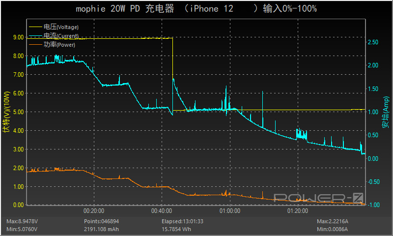

使用mophie 20W PD 充电器为iPhone 12充电,开始充电时功率已经到达了9V 2.22A的功率档位,大功率输入持续了约17分钟,电流开始出现阶梯式下降;约43分时,电压降至5V;约48分时,电流来到1A,持续到约1小时3分钟,随后电流和功率开始逐渐下降直至充电结束。期间最高功率为8.91V 2.22A 19.80W。
八、全程充电
充电测试数据制作成表格,mophie 20W PD 充电器半小时为iPhone 12充入61%电量;1小时充入89%电量;全程耗时方面,iPhone 12耗时1小时36分。

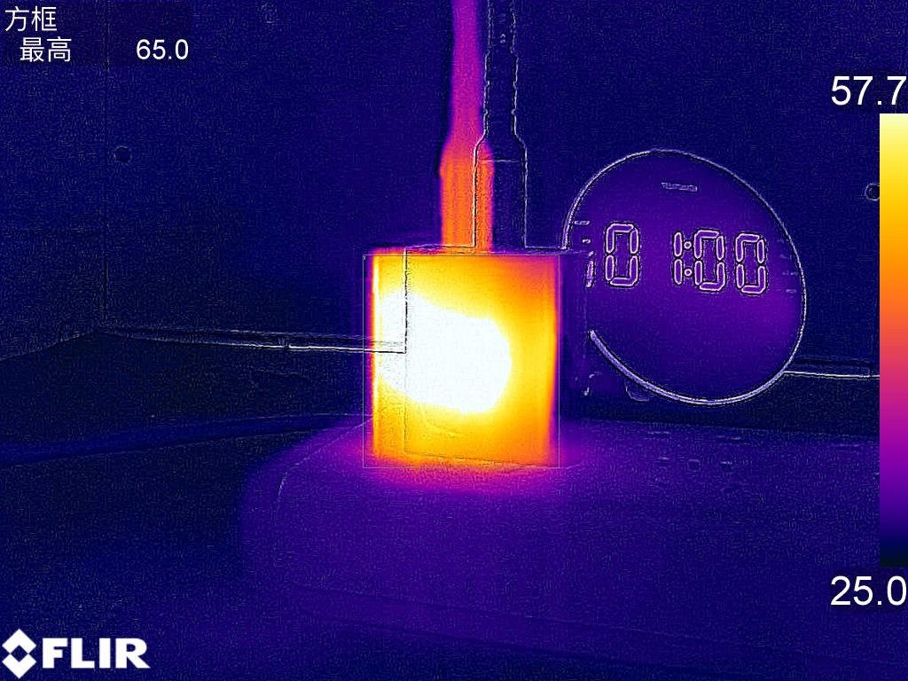

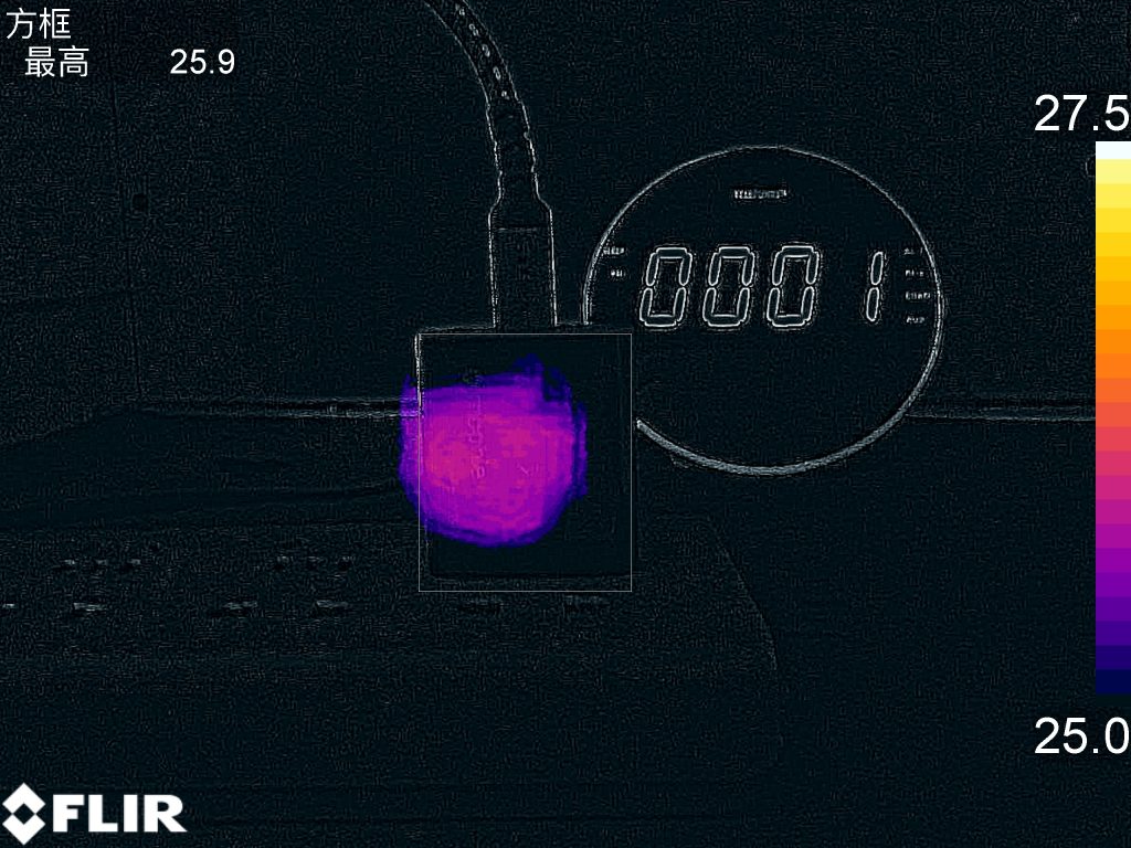

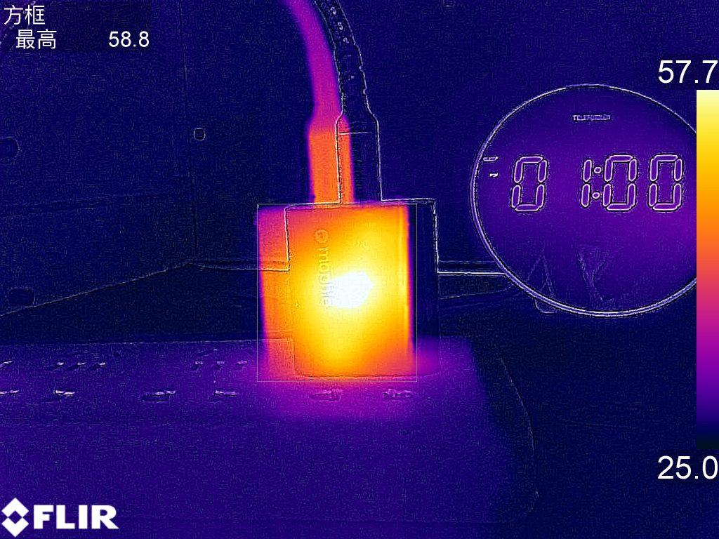

对mophie 20W PD 充电器的温升进行测试,测试条件为在温度约为25℃的恒温箱内以12V 1.67A 20W的功率持续输出一小时进行测试,初始温度为25.9℃。
一小时后,当前最高温度为58.8℃,温度上升了32.9℃,
再来看另外一侧,当前最高温度为65℃,温度上升了约42.1℃。

一小时满载温升环节是用来测试充电器在极限使用的情况下的发热情况,用户日常使用中很少会遇到这种长时间满载的情况。手机、平板、充电宝等数码设备功率不大,温升会较为缓和,而笔记本充电则会随着电量逐渐饱和而降低功率,发热也会同步降低。
目前国家标准中对充电器表面温度要求是,不高于95度,mophie 20W PD 充电器测试最高温度仍比国家标准低许多,符合安全使用标准。

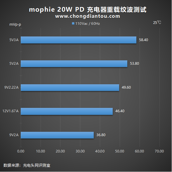

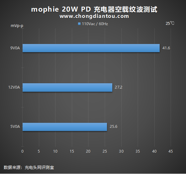

mophie 20W PD 充电器在110V 60Hz交流电的情况下进行了空载与重载的纹波测试,测试结果如下:
空载情况下:9V0A、12V0A、5V0A输出时纹波峰峰值为:41.6mVp-p、27.2mVp-p、25.6mVp-p。
重载情况下:5V3A、5V2A、9V2.22A、12V1.67A、9V2A输出时纹波峰峰值为:58.4mVp-p、53.8mVp-p、49.6mVp-p、46.4mVp-p、36.8mVp-p。

纹波测试小结
国家标准中充电器纹波要求是不高于200mVp-p,mophie 20W PD 充电器在110V 60Hz、240V 50Hz交流电下,所有输出功率纹波峰峰值均低于200mV这个标准很多,表现不错。
