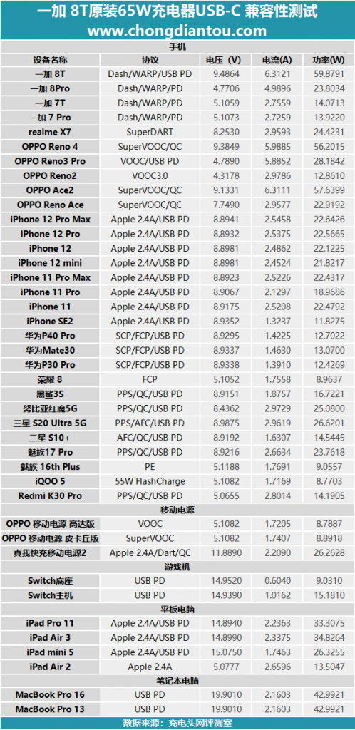

一加 8T支持Dash、WARP和PD快速充电协议,使用原装65W充电器对一加 8T充电,功率为9.48V 6.31A 59.87W。
一加 8 Pro手机支持Dash、WARP和PD快速充电协议,使用一加 8T原装65W充电器对其充电,功率为4.77V 4.98A 23.8W。
iPhone12 Pro Max 支持USB PD和Apple2.4A快速充电协议,功率为8.89V 2.54A 22.64W。
iPad Pro 11支持Apple 2.4A和USB PD快速充电协议,功率为14.89V 2.23A 33.3W。
Macbook Pro 16支持USB PD快速充电协议,使用一加 8T原装65W充电器对Macbook Pro 13充电,功率为19.90V 2.16A 42.99W。

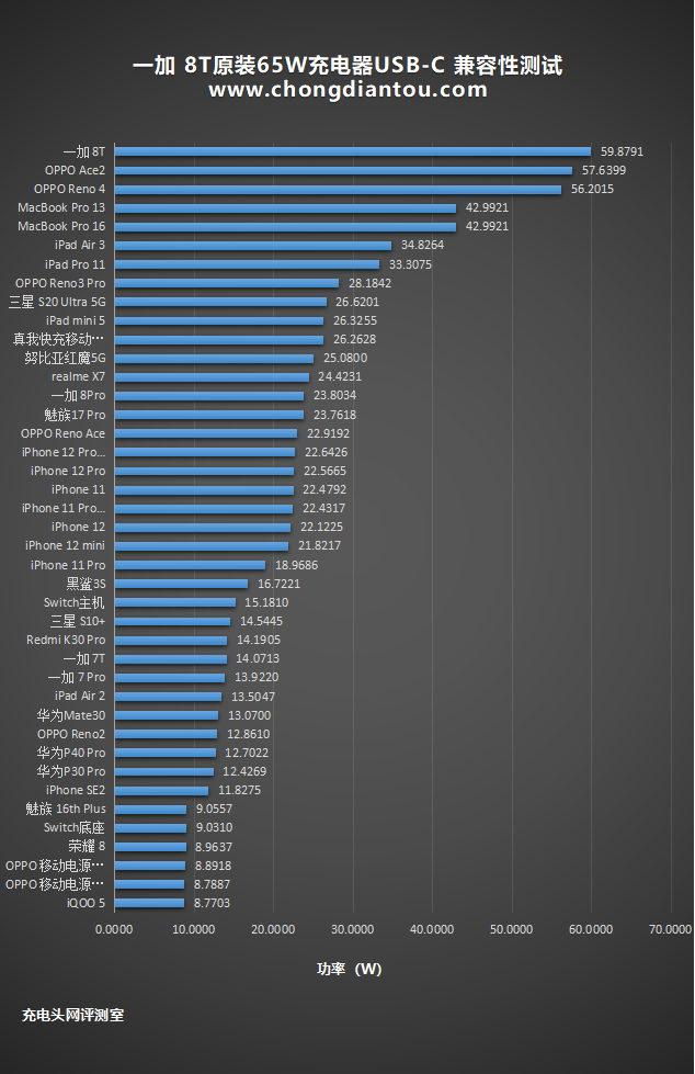

为了方便大家查阅,我们将充电兼容性的测试数据放在表格当中。一加 8T的功率为60W左右,一加 8 Pro的功率在更新至最新系统后达到23W左右,其他OPPO系机型中OPPO Ace2和Reno4都表现不俗,直奔60W;苹果设备均很好的握手PD快充协议,三星 S20 Ultra 5G手机以及努比亚红魔5G手机均成功握手PPS快充,魅族17 Pro功率也超过23W;两台MacBook功率都在43W左右,可喜可贺;其他设备表现也都符合预期,iQOO 5由于是私有快充协议,表现正常。
为了更直观的表现,我们将测试数据放在柱状图当中。可以看到排名最靠前的自然是一加8T和OPPO Ace2和Reno4;紧随其后的是两台笔记本和iPad;排在最后的是两款OPPO移动电源和iQOO 5 Pro。

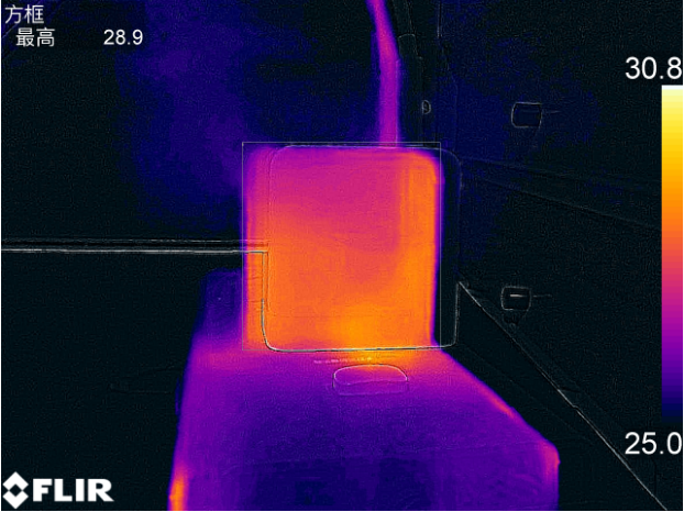

对充电器的温升进行测试,测试条件为在温度约为25℃的恒温箱内以20V 2.25A 45W的功率持续输出一小时进行测试。准备开始测试前,最高温度为28.9℃。
一小时后,当前最高温度为59.7℃,主要集中在充电器中部,温度上升了30.8℃。
再来看另外一侧,当前最高温度为64.7℃,温度上升了约35.8℃。
温升测试小结
一小时满载温升环节是用来测试充电器在极限使用的情况下的发热情况,用户日常使用中很少会遇到这种长时间满载的情况。手机、平板、充电宝等数码设备功率不大,温升会较为缓和,而笔记本充电则会随着电量逐渐饱和而降低功率,发热也会同步降低。
目前国家标准中对充电器表面温度要求是,不高于95度,一加 8T原装65W充电器测试最高温度仍比国家标准低不少,这些温度都是符合安全使用标准的。

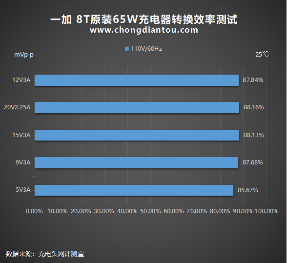

将充电器在各个电压档位的输出功率拉满进行测试包括:12V3A、20V2.25A、15V3A、9V3A、5V3A,测得插线板AC端输入功率和USB端输出功率,通过计算, 可得充电器的转换效率从85.67%到87.84%不等。

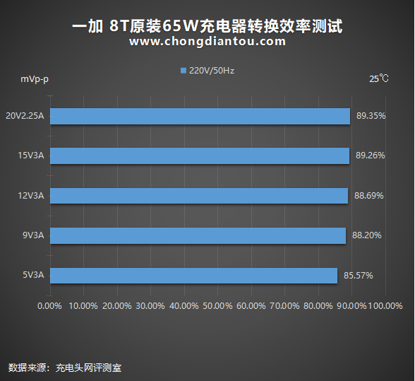

充电器在220V 50Hz交流输入的情况下进行了转换效率测试,测试结果如下:
将充电器在各个电压档位的输出功率拉满进行测试包括:15V3A、12V3A、9V3A、20V2.25A、5V3A,测得插线板AC端输入功率和USB端输出功率,通过计算, 可得充电器的转换效率从85.57%到89.35%不等
转换效率小结
充电器本质上是一种转换设备,过程中会有损耗,以热量的形式散发出来。转换效率指的是充电器输出功率和输入功率的比值,也就是对电能的利用效率,转换效率越高越省电。一加 8T原装65W充电器在110V 60Hz和220V 50Hz交流输入的各个电压档位下共测试出10个数据,整体不错。
