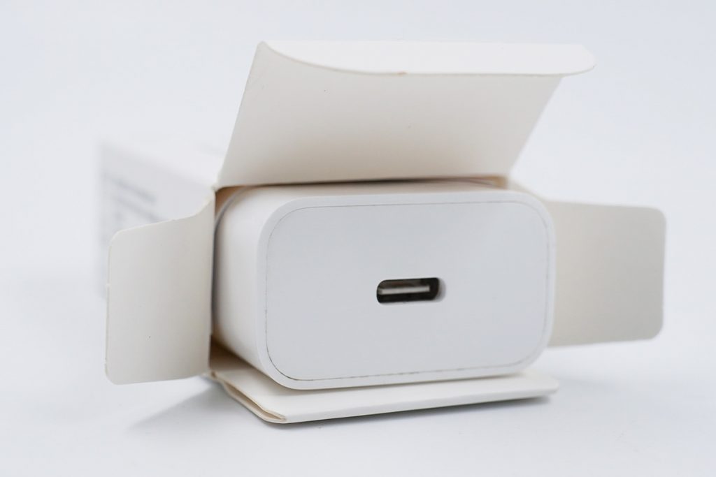

打开包装,可以看到充电器满满当当的塞在里面。
包装内含充电器和使用说明书。
二、充电器外观
充电器整体光滑小巧,造型经典,采用亮面设计,表面没有任何品牌logo,整体设计非常简洁。
采用PC阻燃材质白色外壳,输入输出端外壳磨砂处理,
腰身各面之间弧面过渡,输入端配备固定式国标插脚。
输出顶面中心配有一个USB-C口,白色胶芯。
外壳上标注有充电器参数信息,与包装一致。

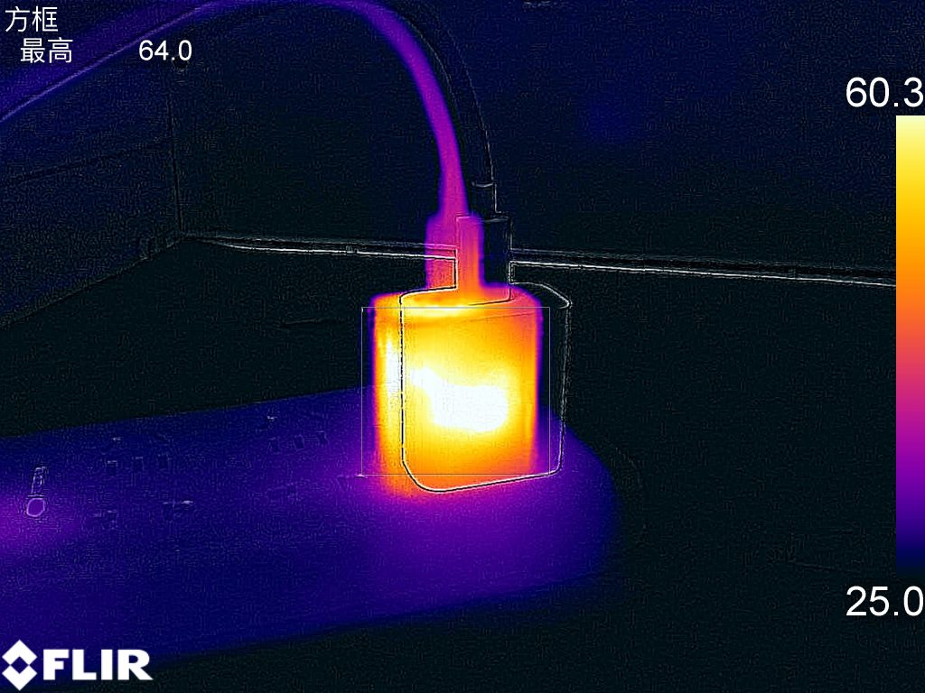

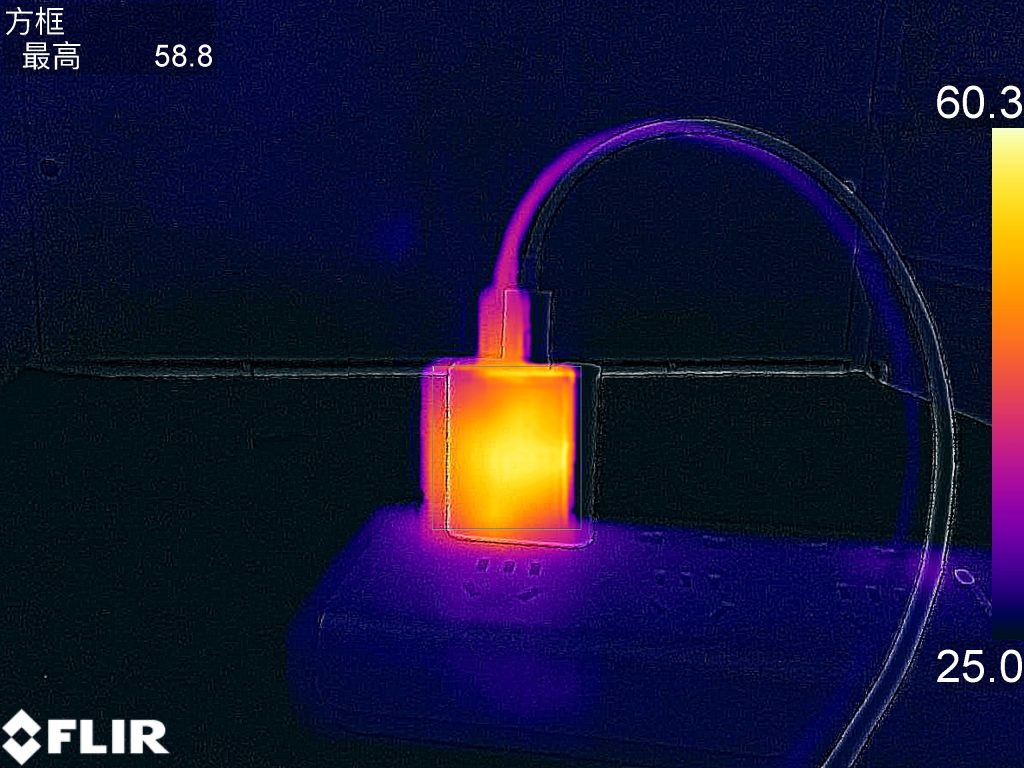

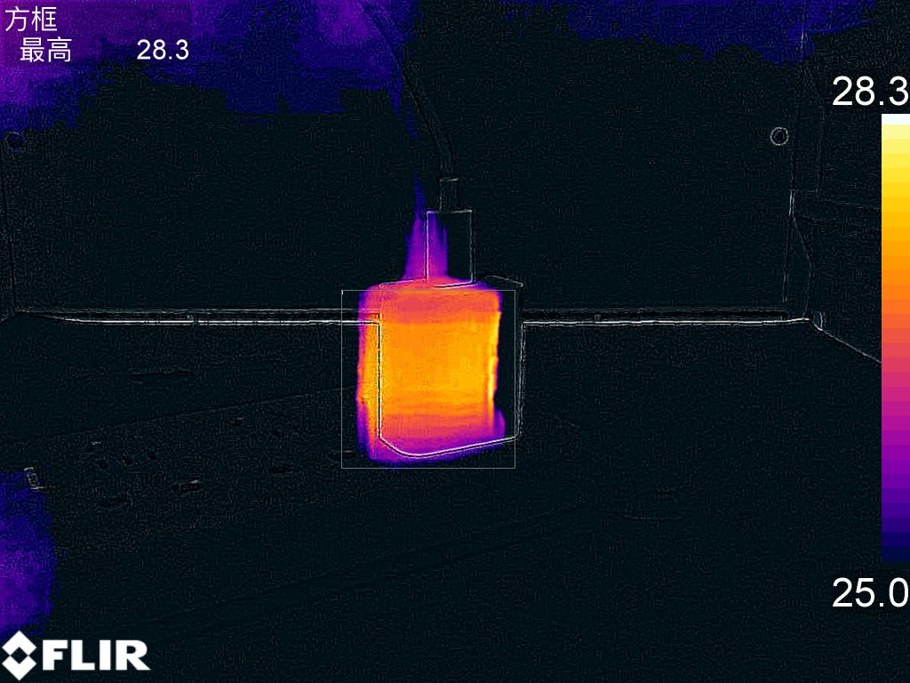

对充电器的温升进行测试,测试条件为在温度约为25℃的恒温箱内以9V 2.22A 20W的功率持续输出一小时进行测试。准备开始测试前,最高温度为28.3℃。
一小时后,当前最高温度为58.8℃,主要集中在充电器中部,温度上升了30.5℃。
再来看另外一侧,当前最高温度为64℃,温度上升了约35.7℃。
温升测试小结
一小时满载温升环节是用来测试充电器在极限使用的情况下的发热情况,用户日常使用中很少会遇到这种长时间满载的情况。手机、平板、充电宝等数码设备功率不大,温升会较为缓和,而笔记本充电则会随着电量逐渐饱和而降低功率,发热也会同步降低。
目前国家标准中对充电器表面温度要求是,不高于95度。小米20W PD充电器测试最高温度仍比国家标准低不少,这些温度都是符合安全使用标准的。
