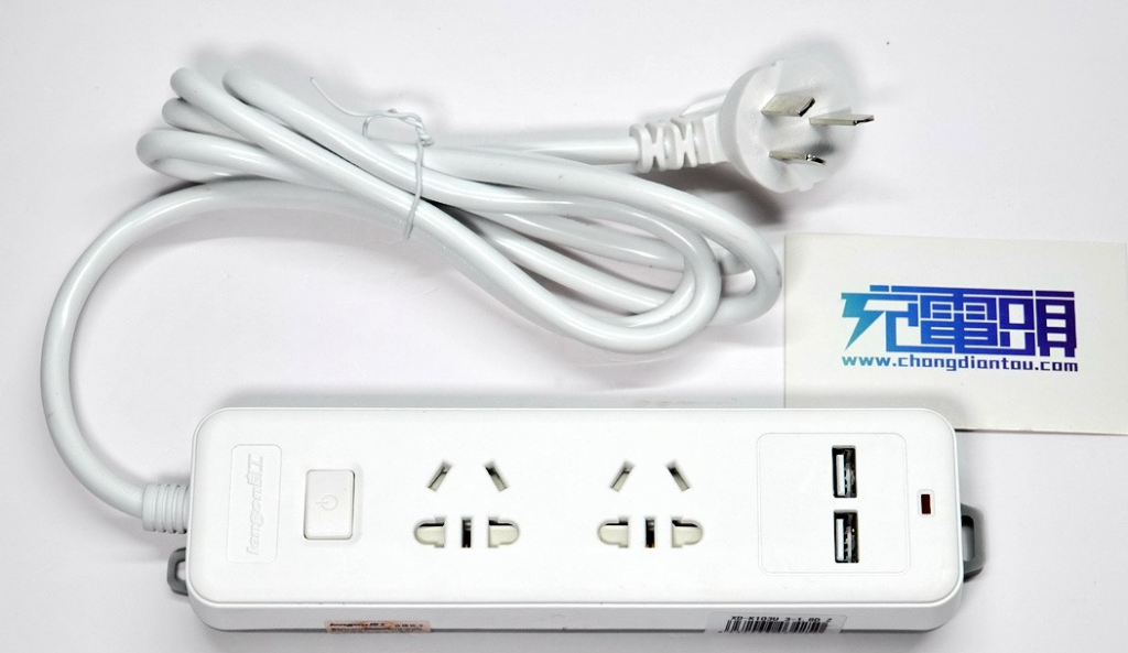

具备安全门的新国标插线板

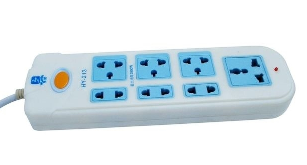

已经淘汰的大万用插线板
