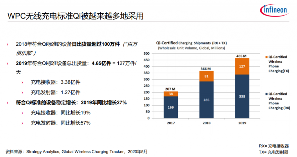

WPC无线充电标准Qi被越来越多的厂商和设备采用,2018年符合Qi标准的设备,日出货量已经超过100万件,2019年这个数字达到了127万件/天,将来会有更多的厂商和设备在无线充电上采用Qi标准,得到Qi的全面兼容。

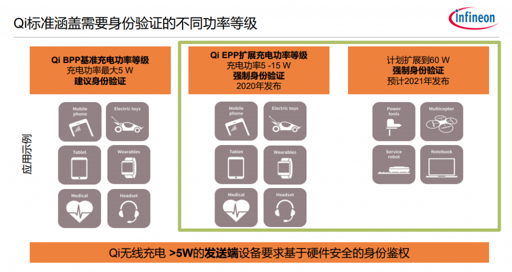

但是随着移动设备的电池容量提升,5W的BPP应用已经不能满足人们的需求,快速无线充电应运而生,但是充电功率提升,产品损坏或者安全隐患风险也随之增大,WPC组织预计在今年年底发布全新的Qi1.3标准,要求使用CC/EAL4+高级认证硬件对无线充电器进行安全身份验证,使得手机端或者其他接收设备可以对无线充电时设备进行身份鉴权,判断其是否为认证产品。
这也是Qi1.3标准与之前Qi1.2.4标准最大的不同。Qi1.3标准对于EPP大于5W输出无线充电发射设备,强制要求基于硬件安全的身份鉴权,检测发射端设备是否符合WPC的Qi1.3标准,在身份鉴权通过后,才可以进行无线充电,如果不能进行身份鉴权,可能无法进行无线充电或者以5W的功率为手机充电,从而避免未经认证的高功率输出,确保无线充电发射设备和被充电设备的安全。BPP 5W无线充电发射设备没有强制要求。

WPC发布Qi 1.3标准,该标准最大的变化是在5W以上的无线充电发射设备中加装鉴权芯片,要求基于硬件层面的身份鉴权,只有符合安全身份验证,才可以大功率输出,使每一个通过认证的充电器,都可以放心的使用。
