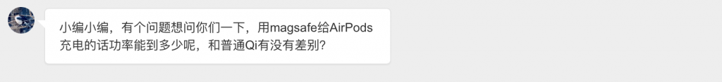

1、用MagSafe给AirPods充电的话功率能到多少?和普通Qi有没有区别?
答:这是个好问题,苹果的第二代AirPods其实与初代差别不大,唯一的不同之处就是支持了Qi无线充电协议,与Apple Watch不同的是,AirPods并没有给无线充电协议加密。但是蓝牙耳机这类小功率设备,充电时功率往往都非常低。由于MagSafe是C口输入,所以通常电压在9V,电流不到1A,如果接入我们的POWER-Z测试表就能够发现,通过无线充电器给它充电的话,1-2W的功率都很正常。苹果MagSafe自然也是支持Q协议的,虽然AirPods里面没有磁铁,但是也是可以充电的,只不过相比手机来说,功率只有一个零头那么大。
