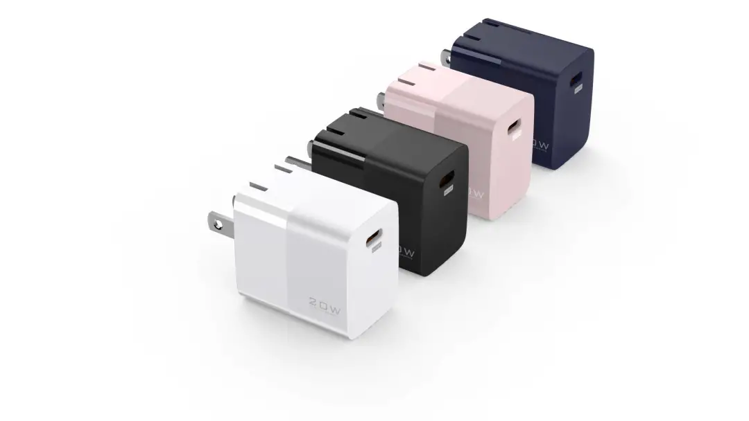

一、辉越光电20W PD快充充电器
辉越光电推出的单C口折叠插脚20W PD快充,型号为BP-PD200U1C,具有白色,黑色,深蓝,炫粉,4种配色,并配以半磨砂半光面的外观设计。长43mm,宽39mm,厚28mm。
支持90V-264V~50-60Hz宽电压输入,USB-C接口输出支持5V3A、9V2.22A、12V1.67A,最大输出功率20W,完美适配iPhone12系列。并支持PD3.0,高通QC3.0,华为FCP,三星AFC和华为SCP快充。外壳采用PC材质。产品提供2年质保,通过了CB、ETL、CCC、PSE、CE、FCC、SAA、BSMI安规认证。

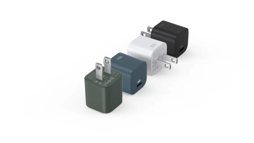

三、辉越光电20W迷你PD快充充电器
辉越光电推出的mini 20W PD充电器体积只有苹果5W大小,并且还在散热上下了大功夫。充电器有三色可选,分别是白、黑、蓝、绿,对应iPhone 12系列的手机颜色。
充电器内部采用三维排布技术,通过元器件立体堆叠造就了高密度体积,仅市面普通20W充电器体积小一半,长28.5mm,宽28.5mm,厚30mm,重量只有33g外出可轻松放入口袋,支持100-240V全电压输入以及5V 3A、9V 2.22A、12V 1.67A输出,并且已经通过CCC、ETL、PSE、FCC、BSMI认证。

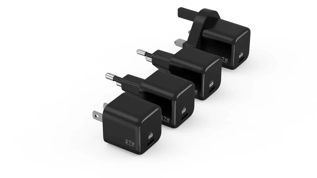

四、辉越光电27W PD快充充电器
辉越光电27W快充充电器有单USB-C口和1A1C两种规格,并且有磨砂白、磨砂黑、半纹半光白、半纹半光黑等多种配色,插脚规格可分为有中规、美规、日规、台湾、韩规、欧规、英规等。
充电器外形十分迷你,长31mm,宽32mm,厚31mm,支持5V3A、9V3A、12V2.25A、15V1.8A、20V1.35A以及PPS3.3-5.9V 3A、3.3-11V 3A输出,最大功率为27W。产品提供2年质保,通过了CB、ETL、CCC、PSE、CE、FCC安规认证。

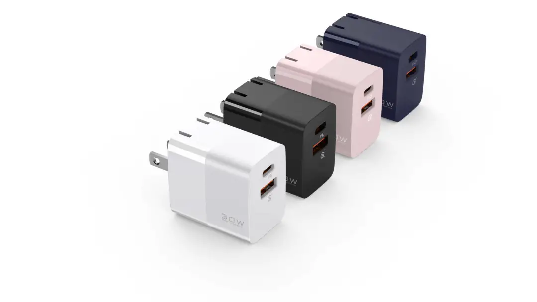

六、辉越光电30W 1A1C快充充电器
辉越光电推出的1A1C接口折叠插脚30W PD快充,型号为BP-PD301U1C,具有白色和黑色两种配色,并配以半磨砂半光面的外观设计。长43mm,宽39mm,厚28mm。
支持90V-264V~50-60Hz宽电压输入,输出USB-C口支持5V3A、9V3A、12V2.5A、15V2A、20V1.5A,最大输出功率30W,完美适配iPhone12系列和三星S21手机,还可以为笔记本电脑充电。并支持高通QC3.0,华为FCP,三星AFC和华为SCP快充。
USB-A口支持5V3A、9V2A、12V1.5A,最大输出功率18W,双口共同使用时输出5V4A。外壳采用PC材质。产品提供2年质保,通过了CB、ETL、CCC、PSE、CE、FCC安规认证。

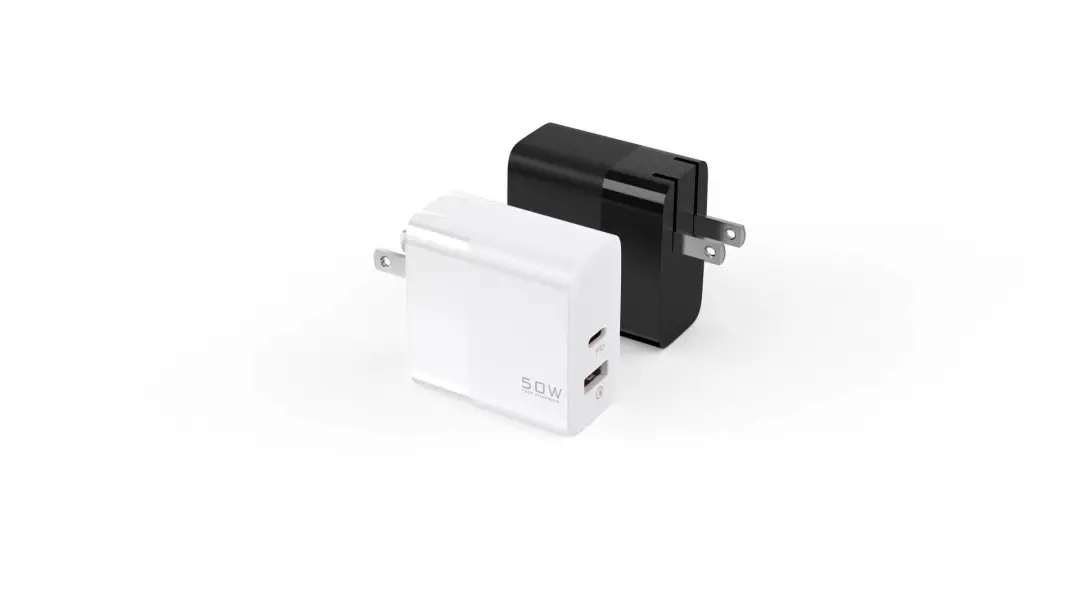

辉越光电推出的1A1C接口折叠插脚50W PD快充,型号为BP-PD501U1C,具有白色和黑色两种配色,并配以半磨砂半光面的外观设计,长53mm,宽53mm,厚28mm。
充电器支持90V-264V~50-60Hz宽电压输入,输出USB-C口支持5V3A、9V3A、12V3.75A、15V3A、20V2.25A,最大输出功率50W,完美适配iPhone12系列和三星S21手机,还可以为笔记本电脑充电。并支持高通QC3.0、华为FCP、三星AFC和华为SCP快充。
USB-A口支持5V3A、9V2A、12V1.5A,最大输出功率18W,双口共同使用时USB-C口最大输出25W,USB-A口输出18W。外壳采用PC材质。产品提供2年质保,通过了CB、ETL、CCC、PSE、CE、FCC安规认证。

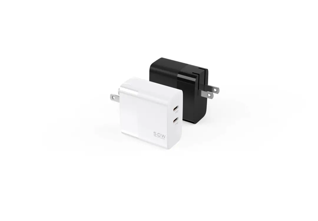

此外,该功率充电还有双USB-C接口版本,单口输出时,两个USB-C接口均支持5V3A、9V3A、12V3.75A、15V3A、20V2.25A;双口同时输出时,两个接口智能降为25W PD快充,可以同时满足两台设备的快充需求。

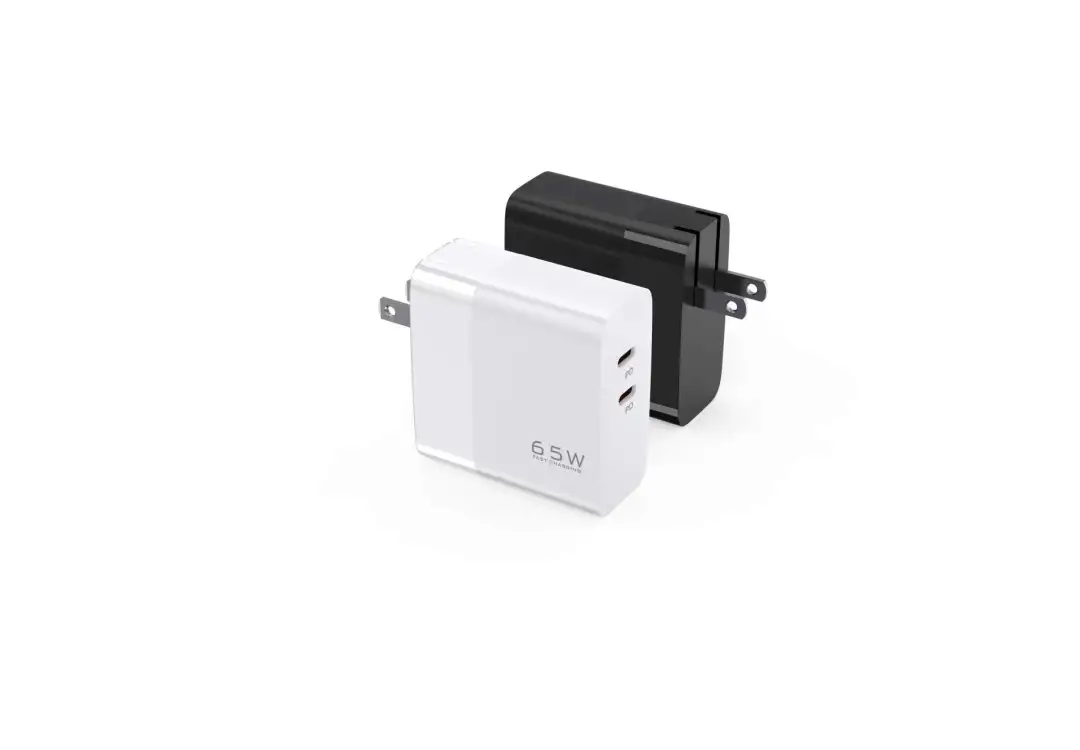

八、辉越光电65W PD双口快充充电器
辉越光电推出的1A1C接口折叠插脚65W PD快充,型号为BP-PD651U1C,具有白色和黑色两种配色,并配以半磨砂半光面的外观设计,长63mm,宽63mm,厚28mm。
充电器支持90V-264V~50-60Hz宽电压输入,输出USB-C口支持5V3A、9V3A、12V3.75A、15V3A、20V3.25A,最大输出功率65W,可以为笔记本电脑充电,并支持高通QC3.0、华为FCP、三星AFC和华为SCP快充,完美适配主流品牌手机快充。
USB-A口支持5V3A、9V2A、12V1.5A,最大输出功率18W,双口共同使用时USB-C口最大输出45W,USB-A口输出18W。充电器通过了CB、ETL、CCC、PSE、CE、FCC安规认证,并提供2年质保。
辉越光电65W充电器还有双USB-C接口版本,两个接口均支持最大65W输出功率,在双口同时工作时,USB-C口最大输出45W,可用于笔记本电脑充电,USB-C2接口支持最大20W,可用于iPhone 12等手机快充,双口快充提升用户使用体验。
