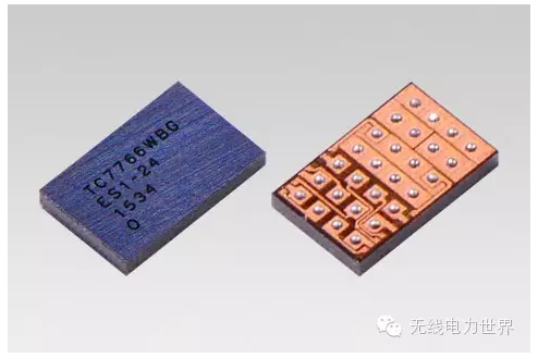

东芝公司今日宣布推出无线充电接收器IC——“TC7766WBG”,该产品经认证符合无线充电联盟(WPC)制定的Qiv1.2 EPP(扩展功率分布)标准。TC7766WBG是业界唯一一款通过Qi认证的15W接收器IC。TC7766WBG也是所有符合Qi v1.2标准的单芯片接收器中采用最小封装的产品,有助于轻松实现紧凑型Qi v1.2接收器系统。此外,通过I2C接口访问TC7766WB寄存器,该TC7766WBG提供灵活的控制和系统设计。
东芝拥有两款符合Qi v1.2标准的接收器:TC7766WBG-M000(15W)和TC7766WBG-M010,均符合5W的基准功率分布。两款IC均实现大批量生产。

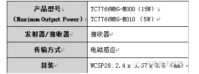

主要规格:
