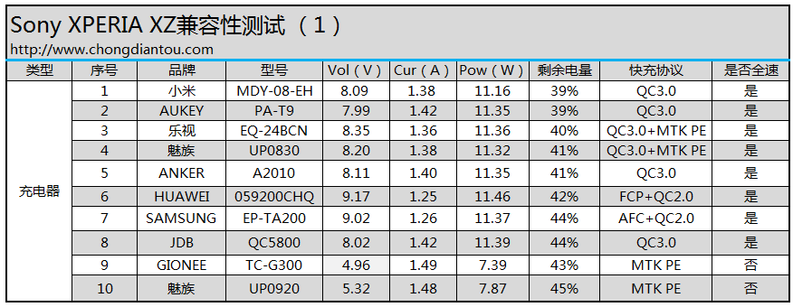

既然搭载QC3.0快充技术,我们就来测试一下各QC快充充电器对Snoy  XPERIA XZ的充电情况。
用户好才是真的好 Sony XPERIA XZ手机测评-充电头网

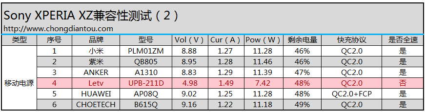

实测各QC快充充电器均能很好的支持Sony XPERIA XZ,功率维持在11W以上,达到主流水平。各QC快充移动电源的兼容性如下:
在充电头网以往的测试中,乐视UPD-211D移动电源的兼容性并不是太好,在本轮测试中,只能以较低功率对手机充电。除此之外,其他移动电源均能以11W以上功率充电。综合来看,Sony XPERIA XZ对QC设备的兼容性非常好,用户可自行选择为手机配备QC快充充电器或者移动电源。
