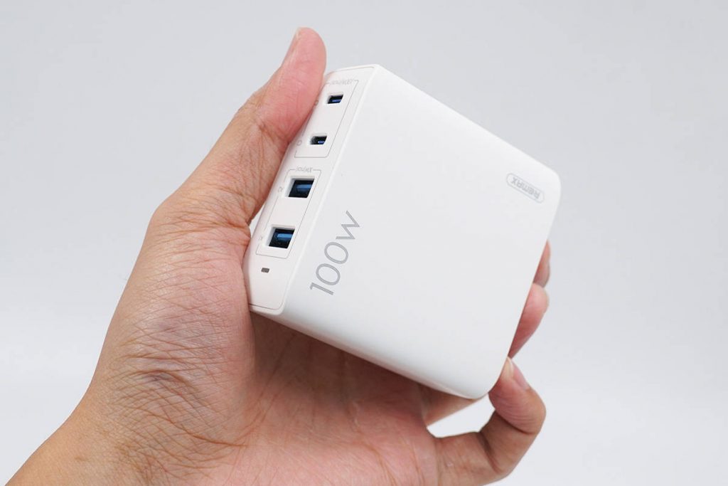

REMAX 100W 2C2A氮化镓充电器外观非常简洁,整体以白色为主,只有侧面印有“REMAX”、“100W”字样,风格比较百搭,适用于各种场景。
充电器采用方正造型,过渡处做了曲面处理,拿在手中手感不错,重量适中,仔细触摸还可以感受到非常细小的磨砂,既能增大摩擦也可以减少指纹留存。
接口面可以看到指示灯与四个接口连成一线。四个接口分别是两个USB-C和两个USB-A接口,两两由指示框标识。USB-C1+USB-C2最大输出100W,USB-A1+USBA2最大输出30W。四个接口的搭配足以满足绝大多数人的需求,非常方便。
四个接口的舌片都是淡蓝色,与指示灯亮起后的蓝色非常接近,细节好评!

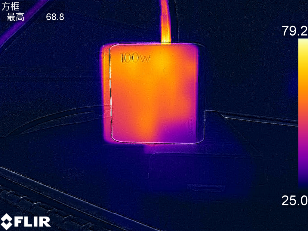

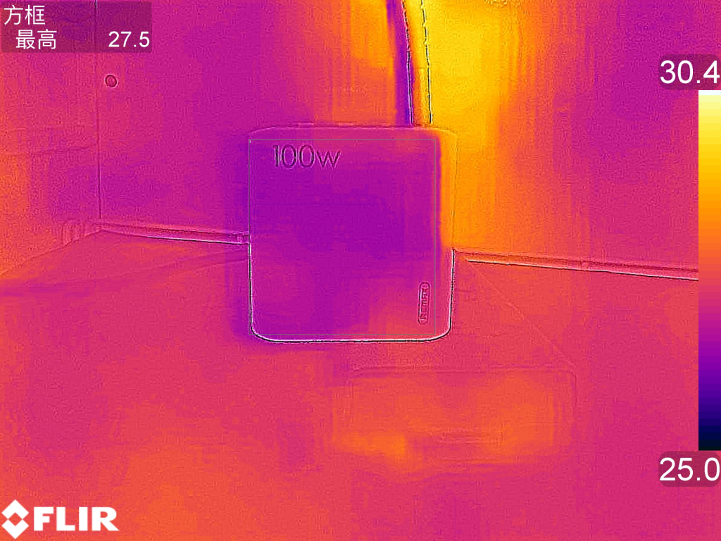

对充电器的温升进行测试,测试条件为在温度约为25℃的恒温箱中以20V 5A 100W的功率持续输出一小时的温升情况进行测试,准备开始测试前,充电器温度约为27.5℃。
一小时后,当前最高温度为68.8℃,温升上升了41.3℃。

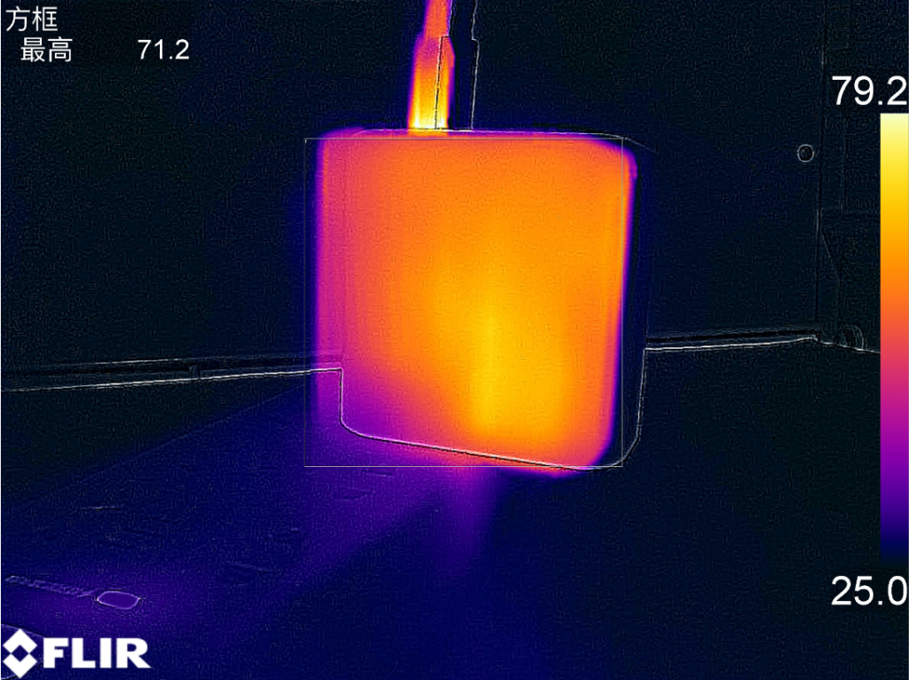

再来看另一面的温度,最高温度为71.2℃,温度提高了43.7℃。
温升测试小结
一小时满载温升环节是用来测试充电器在极限使用的情况下的发热情况,用户日常使用中很少会遇到这种长时间满载的情况。手机、平板、充电宝等数码设备功率不大,温升会较为缓和,而笔记本充电则会随着电量逐渐饱和而降低功率,发热也会同步降低。
目前国家标准中对充电器表面温度要求是,不高于95度。REMAX 100W 2C2A氮化镓充电器测试最高温度符合标准。
