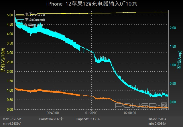

在我们之前测试中,iPhone 12在12W级别功率段的全程充电时间约为2小时35分,mophie2小时19分钟的全程时间快于12W级别的有线快充,称得上不错;而且全程充电速度比较均匀,也是优势。
