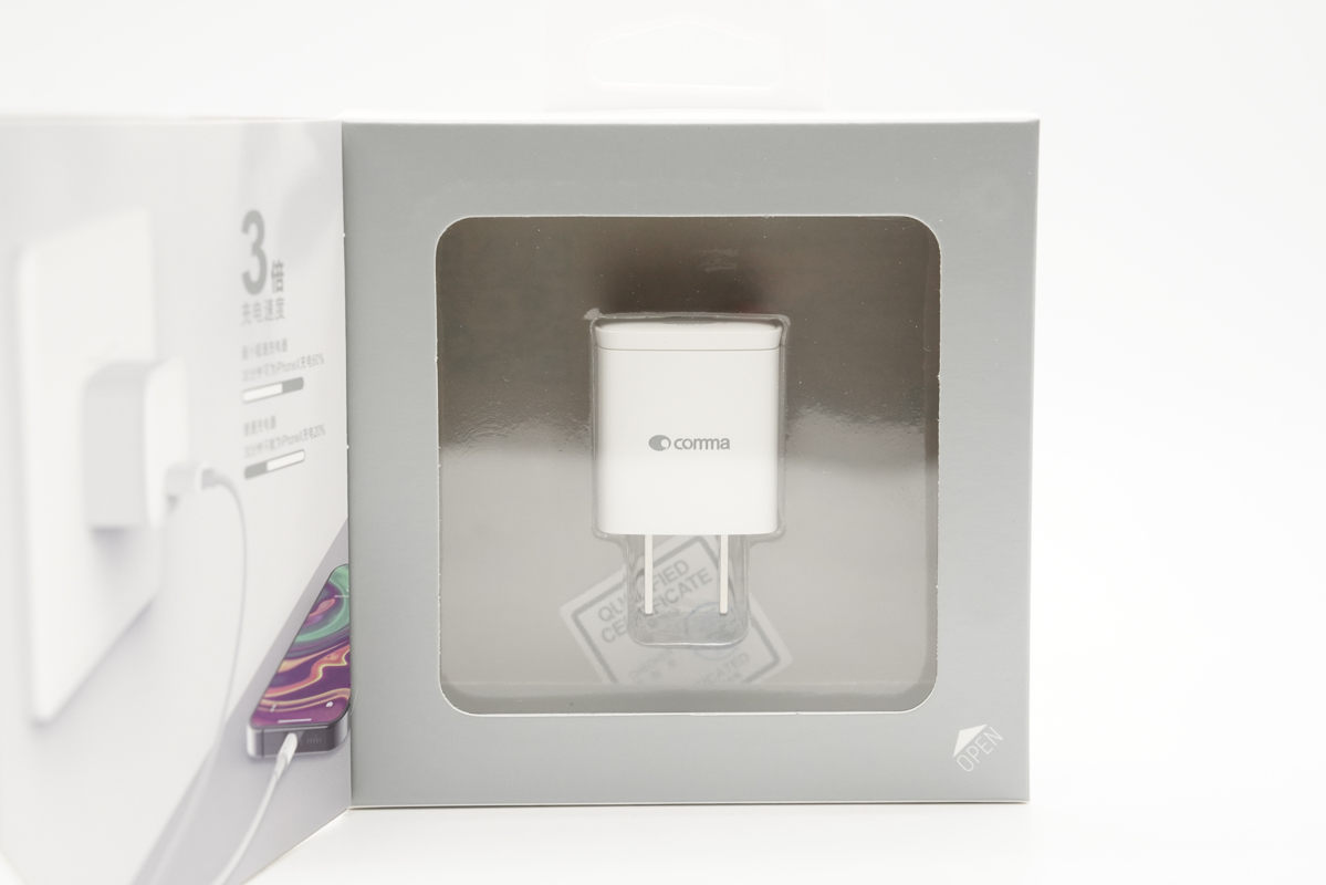

包装盒正面设有comma品牌、充电器外观图以及卖点标识。
包装盒采用“书本”式设计,封面上印有充电器使用场景图。
透过橱窗可直接观察充电器实物,展示效果好。
背面印有充电器参数以及认证等信息。
包装内含充电器和产品合格证。

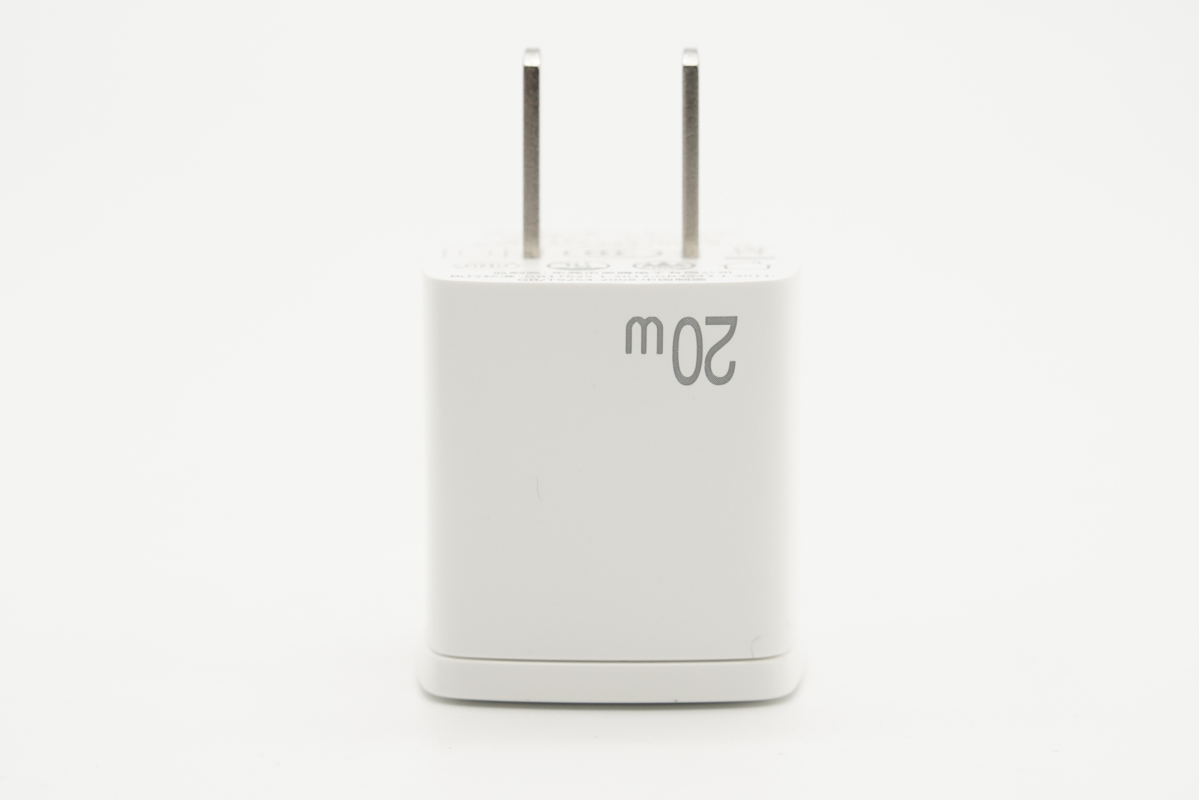

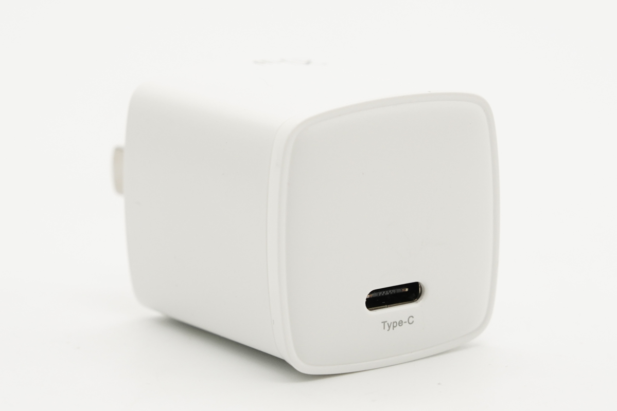

充电器采用PC阻燃材质外壳,表面哑光处理,侧面之间过渡圆润,输出顶面比起腰身略大一圈,整体设计风格简约。
充电器腰身一侧印有comma品牌。
另一侧印有20W快充字样。

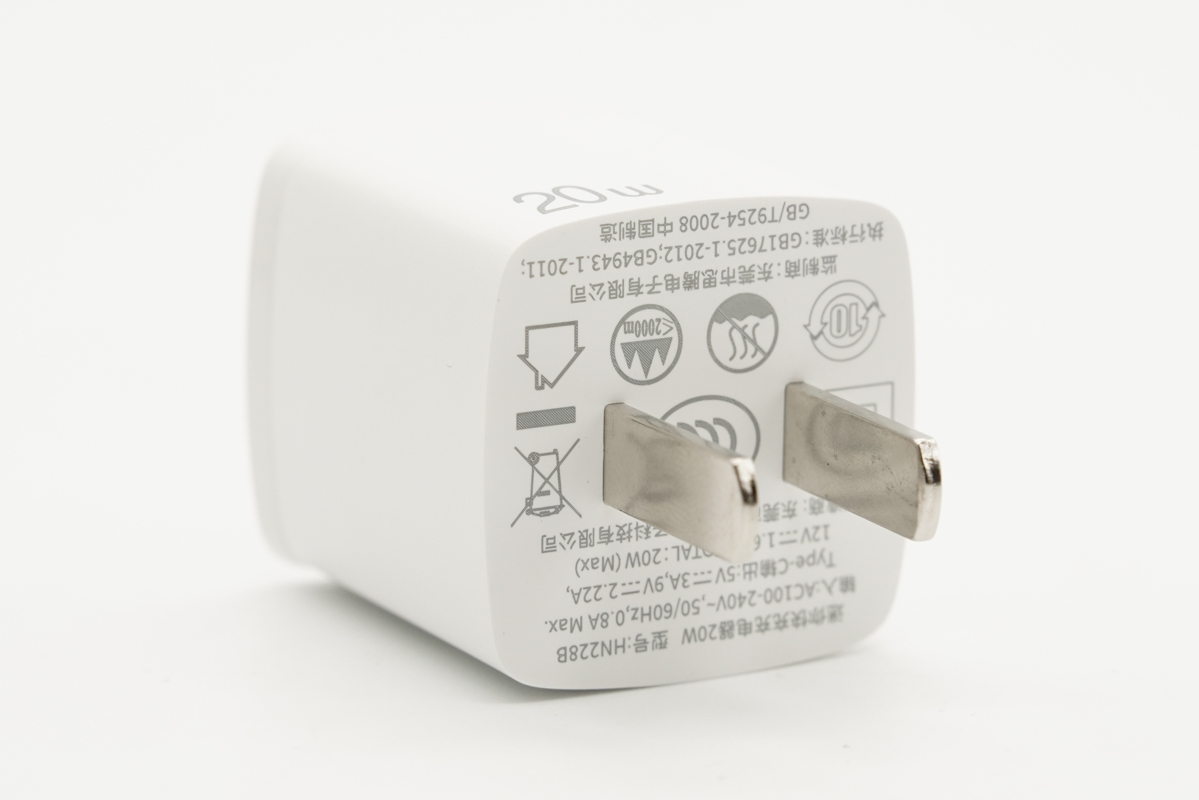

输入端配备固定式国标插脚,稳定耐用。

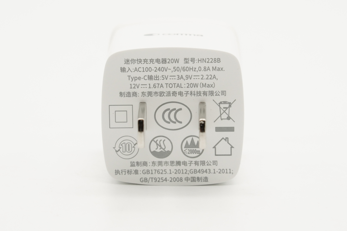

输入端外壳上标注有充电器参数信息
产品名称:迷你快充充电器20W
型号:HN228B
输入:100-240V~50/60HZ 0.8A Max
Type-C输出:5V3A、9V2.22A、12V1.67A
制造商:东莞市欧派奇电子科技有限公司
监制商:东莞市思腾电子有限公司
产品已经通过了CCC认证。

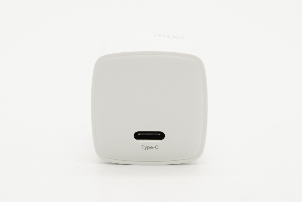

输出顶面配有一个USB-C接口,黑色胶芯不露铜。

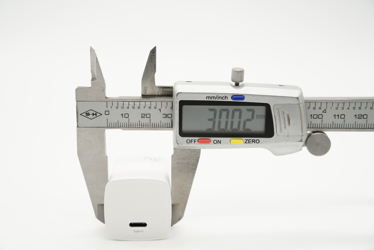

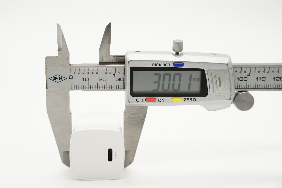

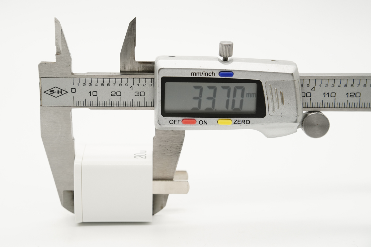

使用游标卡尺实测充电器机身长度为33.7mm。
宽度为30.02mm。
厚度为30.01mm。

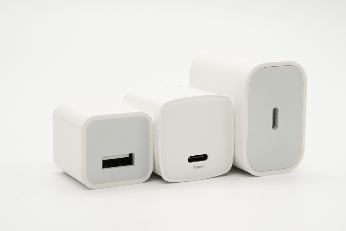

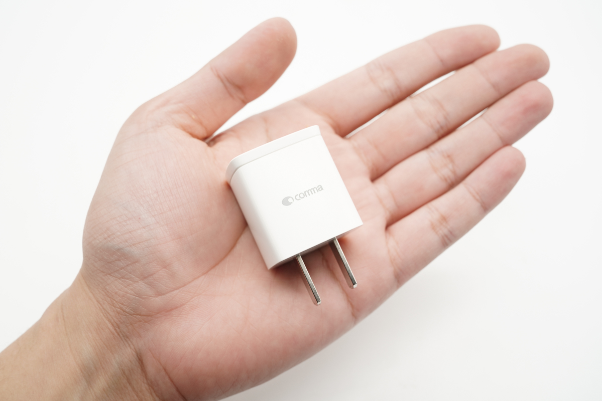

充电器大小直观一览,比苹果5W充电器(左)大一点,而比苹果20W充电器(右)小得多。
拿在手上的直观感受。

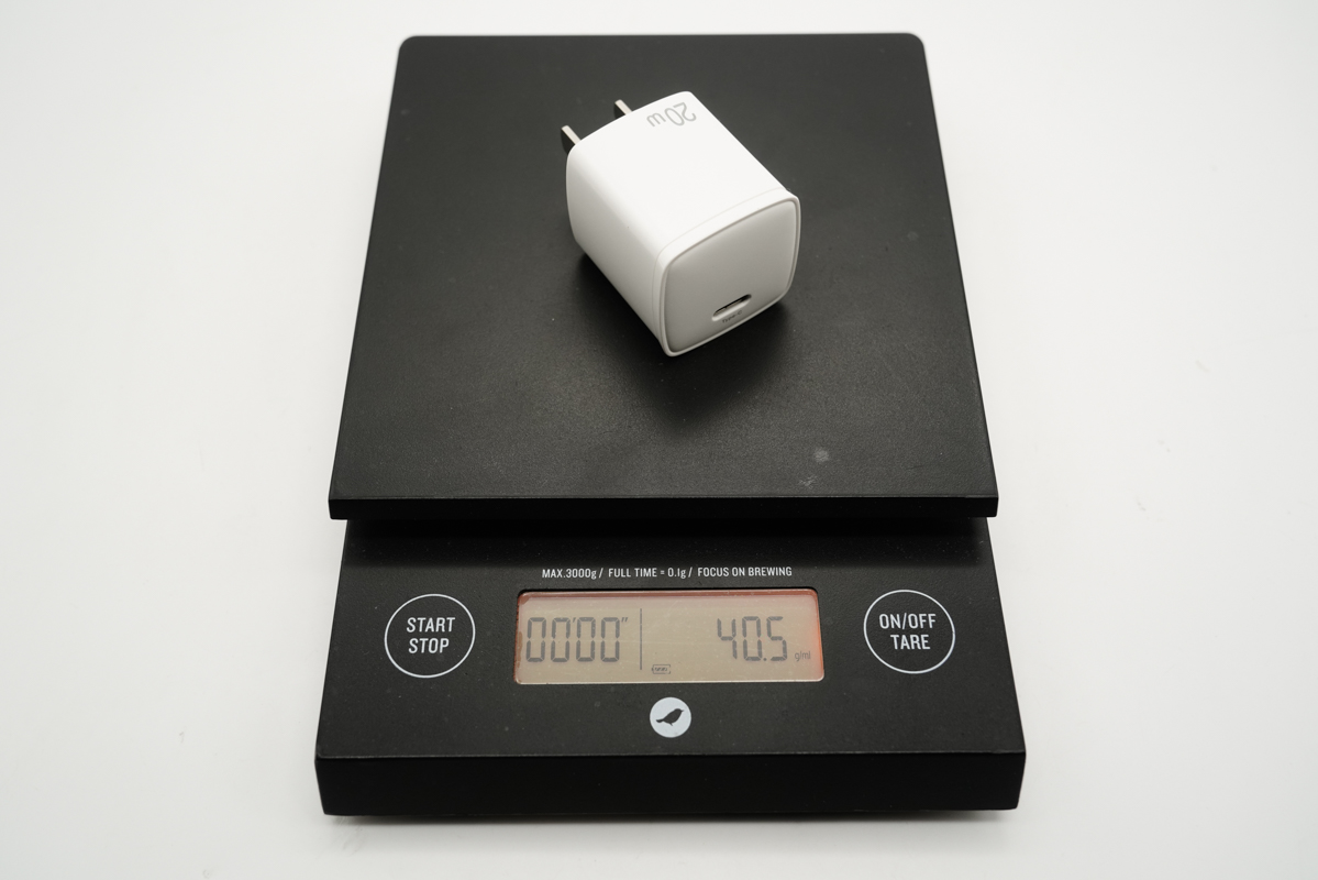

充电器净重约为41g。

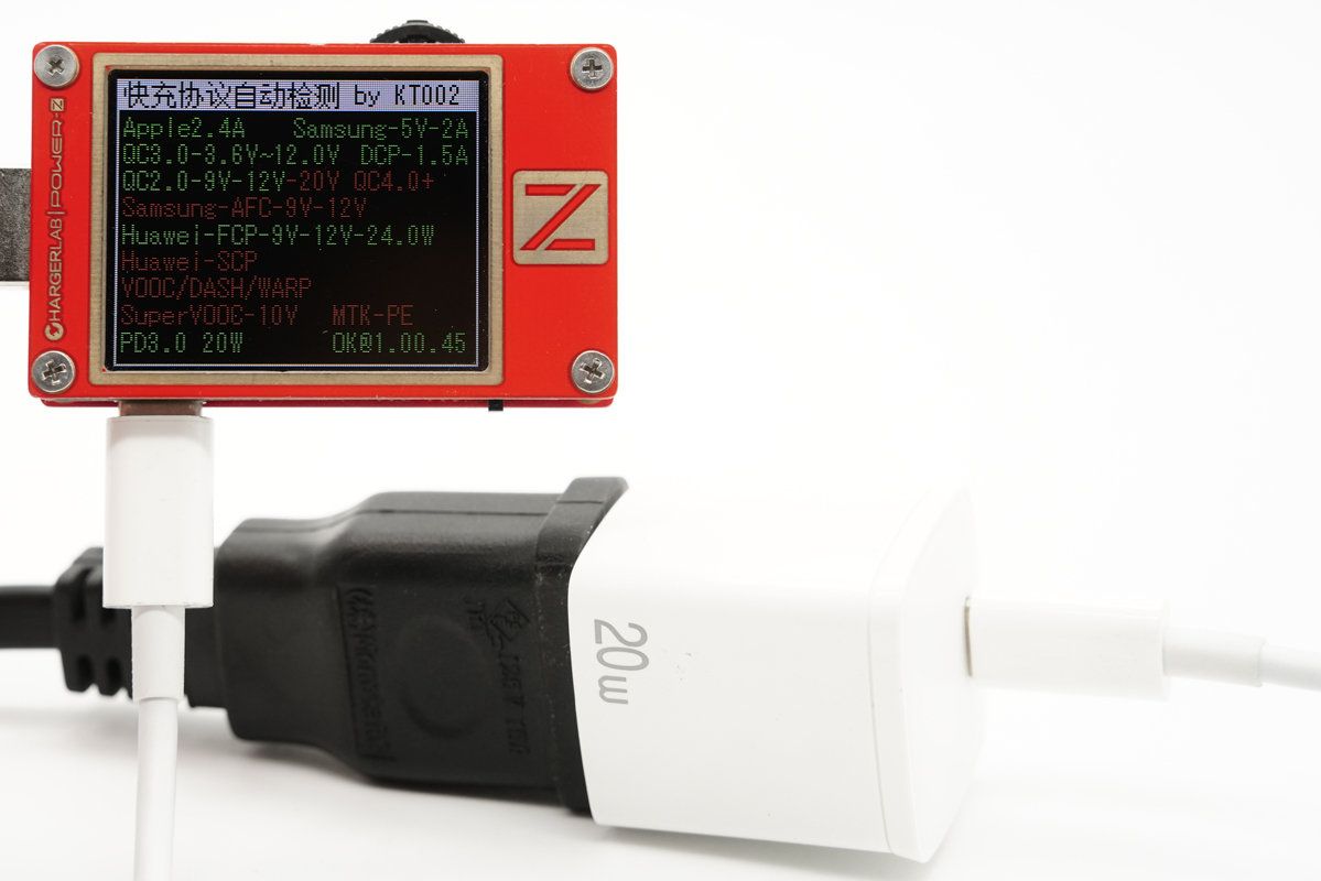

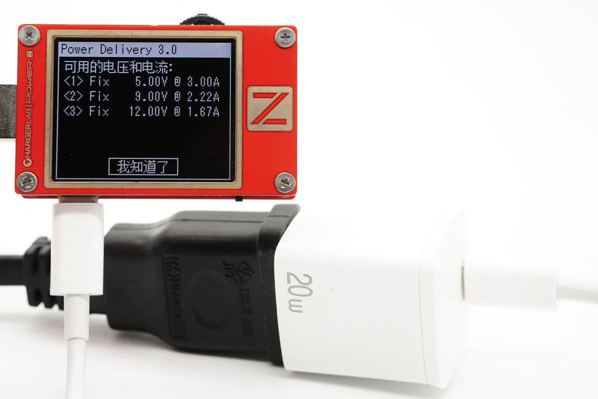

使用ChargerLAB POWER-Z KT002检测USB-C口的输出协议,显示支持Apple 2.4A、Samsung 5V2A、DCP协议,以及QC2.0/3.0、FCP、PD3.0快充协议。
除此之外,PDO报文显示USB-C口还具备5V3A、9V2.22A、12V1.67A三组固定电压档位。

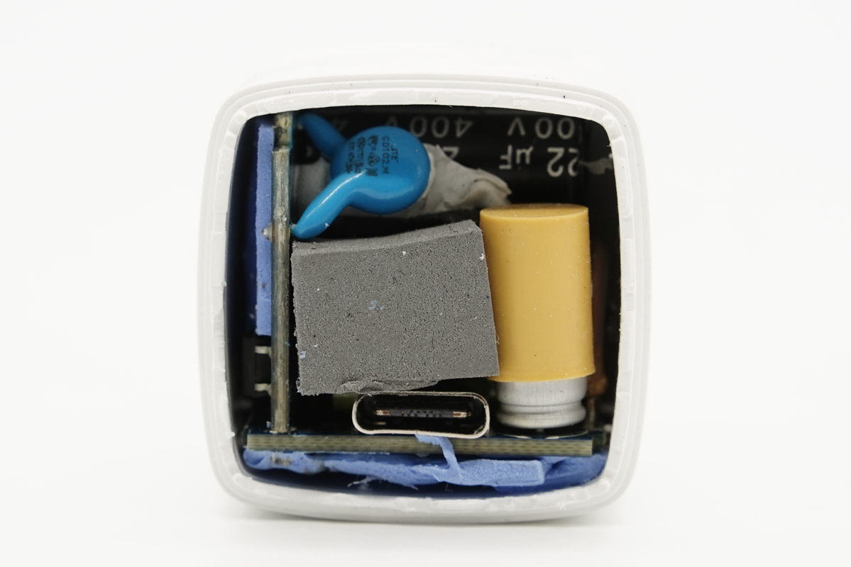

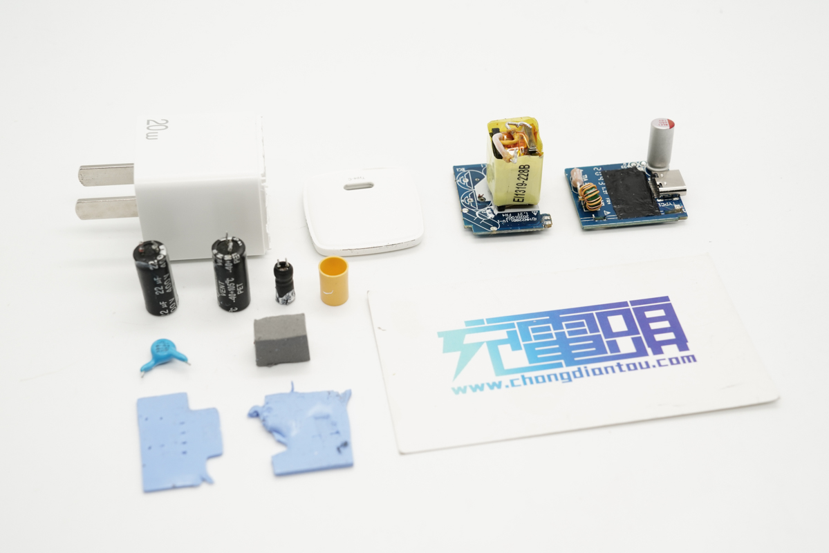

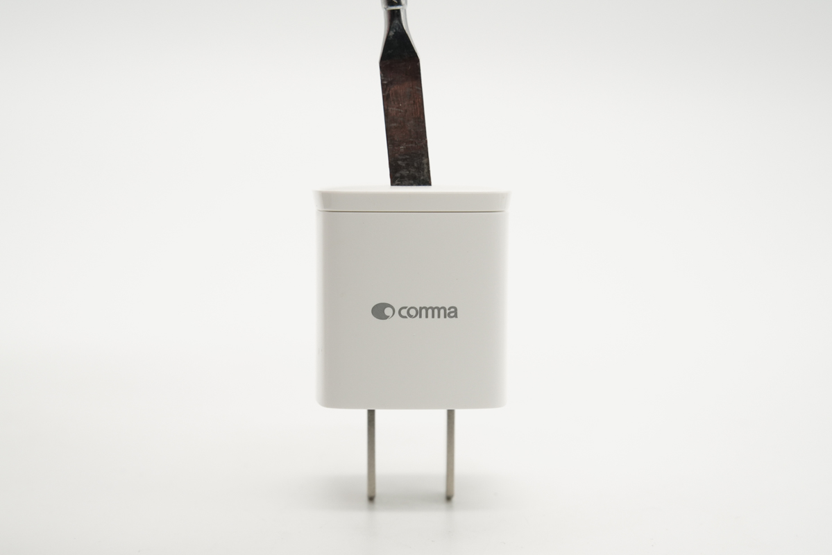

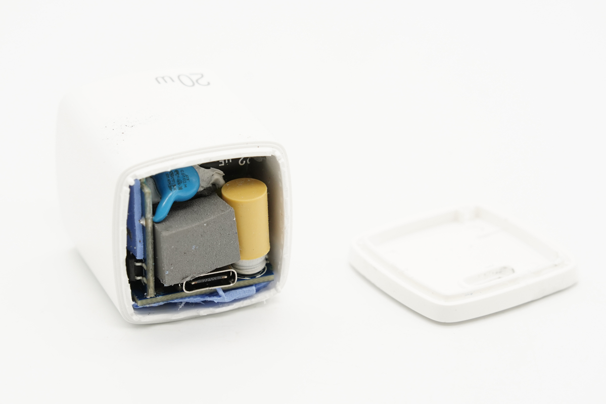

将充电器顶部外壳拆开,边缘采用超声波焊接工艺封装。
输出端USB母座上设有导热垫,右侧固态电容套有绝缘管。

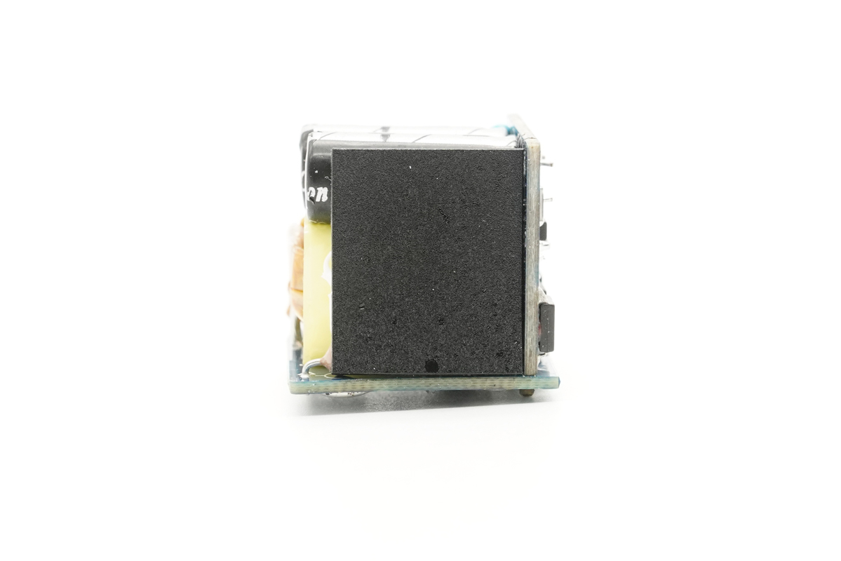

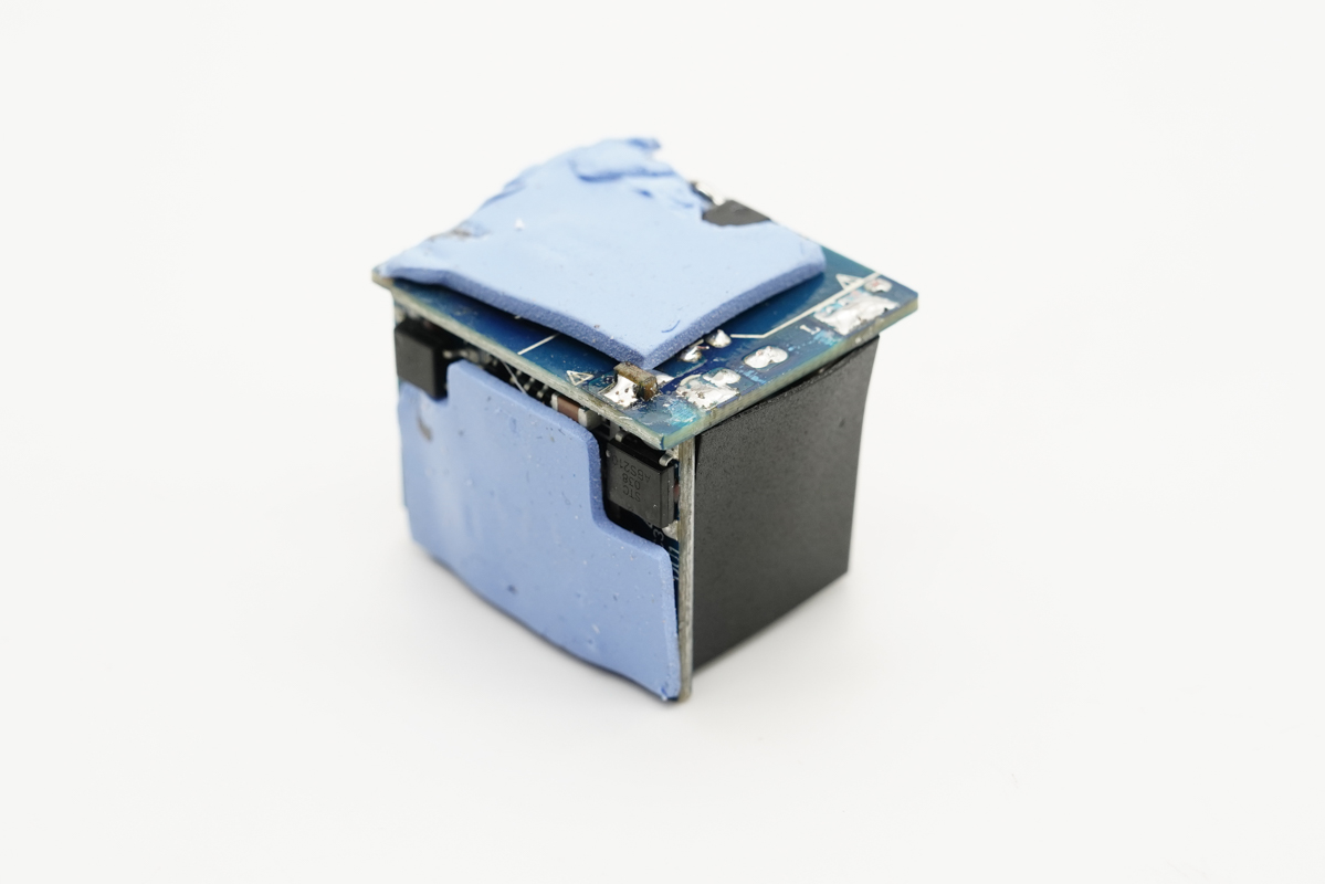

将充电器取出,整个充电器采用两块PCB板相互垂直焊接组成,输入端设有黑色绝缘板。
两块小板背面均贴有导热垫为发热元件散热。
经过对充电器电路板观察分析发现,comma 20W快充充电器采用典型的开关电源宽范围输出,由次级协议芯片通过光耦控制输出电压的设计架构。下面我们就从输入端开始一一了解各元器件。

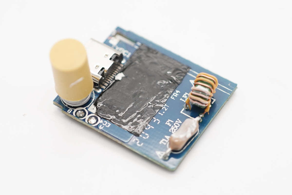

拆掉塑料板,输入端元器件打胶处理,增强内部稳定性。

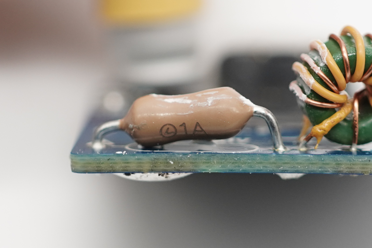

保险丝特写,额定电流1A。

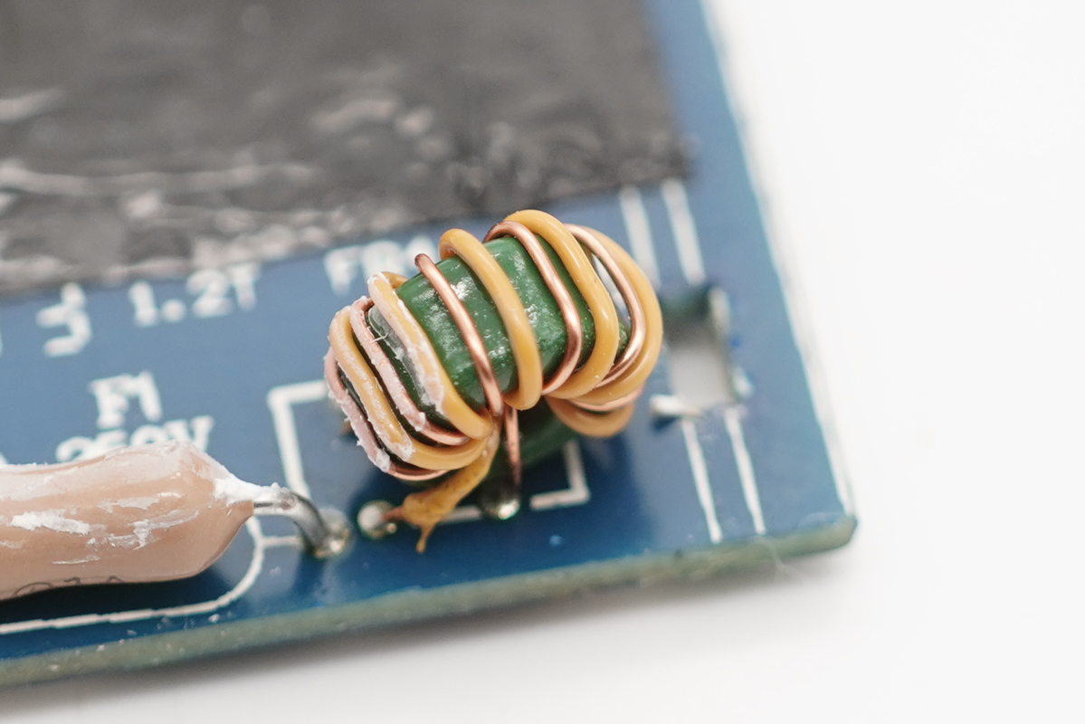

共模电感双线绕制,用于滤除EMI干扰。

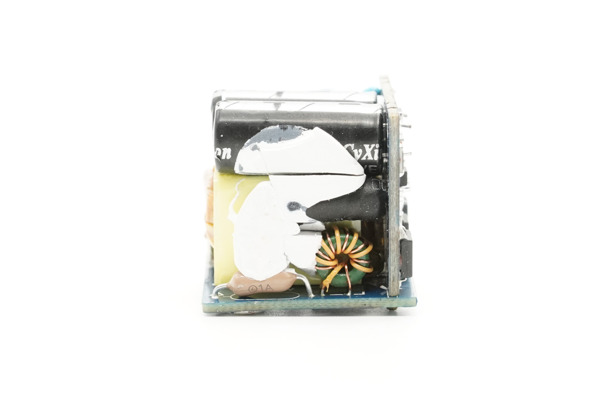

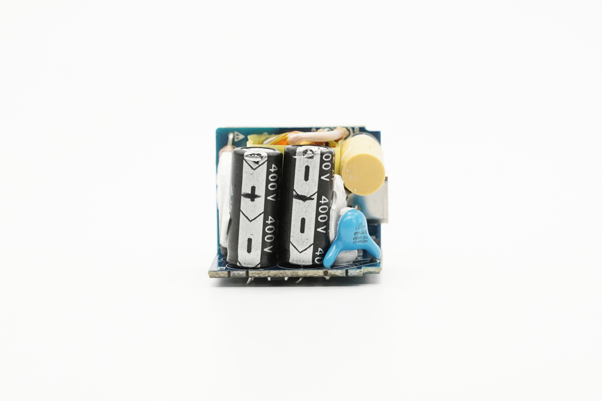

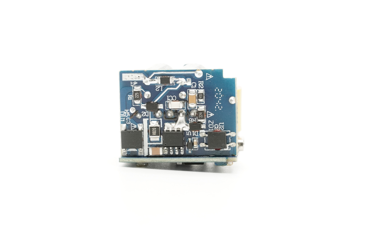

侧边小板正面焊接两颗高压滤波电解电容、工字电感、变压器和Y电容。
背面设有整流桥、主控芯片和光耦。

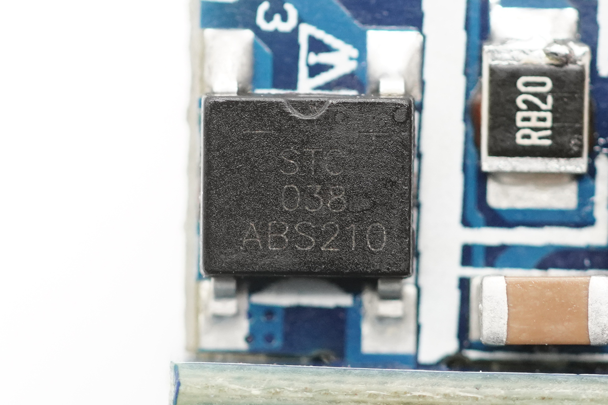

输入端ABS210整流桥特写。
工字电感外套热缩管。

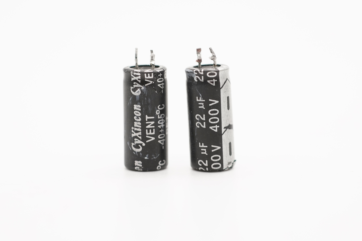

两颗高压滤波电解电容均为CyXincon品牌,而且规格都是400V 22μF。

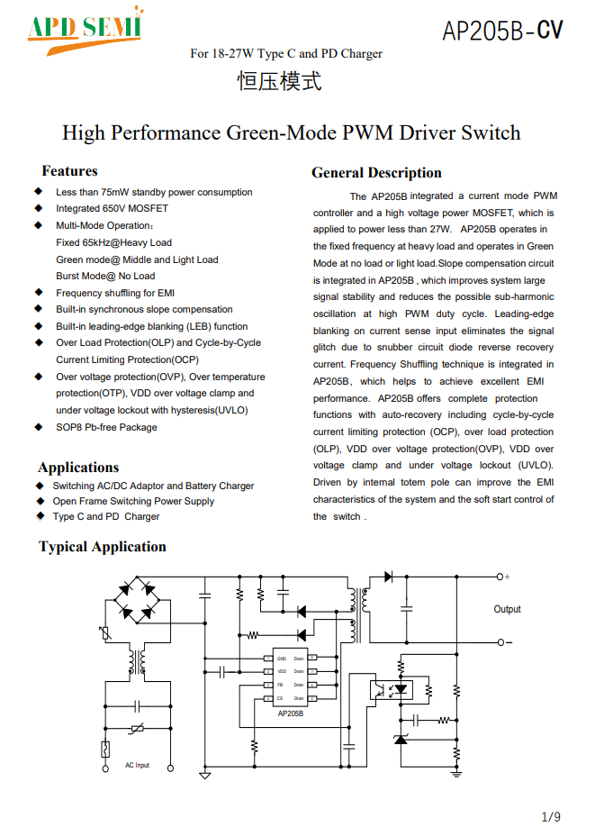

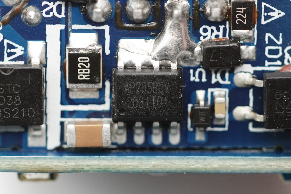

充电器主控芯片采用成都矽力科技有限公司(APD-SEMI)的AP205B-CV。这是一款内置超级硅、外围简单高效的AC-DC芯片,有恒功率和恒压两种模式选择,2.4ohm、1.6ohm、0.9ohm三种内置mos供选择;有很好的EMC特性,高压和低压的OCP一致性好,具备完整的保护功能;拥有50mW以内的超低待机功耗,可轻松通过欧洲VI级能效。
矽力科技AP205B详细规格资料。

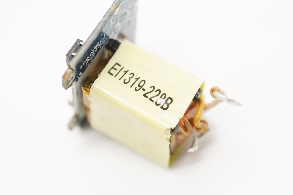

变压器特写。

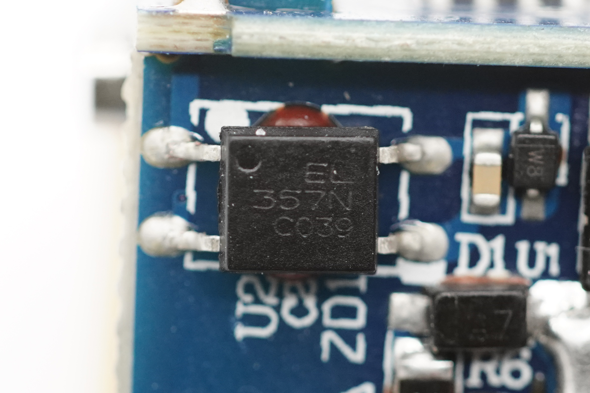

亿光EL 357N光耦,横跨在初级和次级之间,用于初级次级通信,反馈调节输出电压。

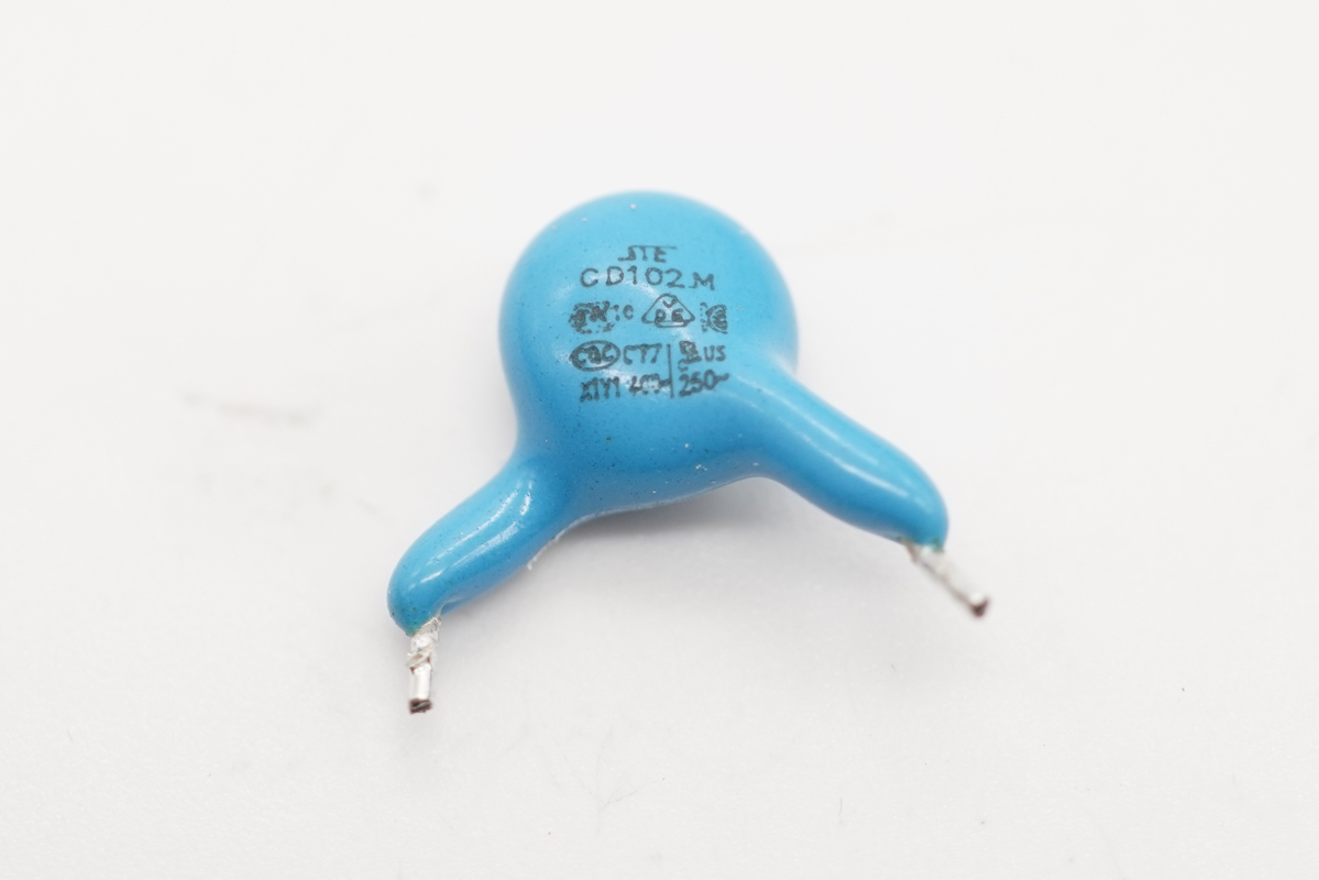

输出抗干扰蓝色Y电容特写,来自STE松田电子。

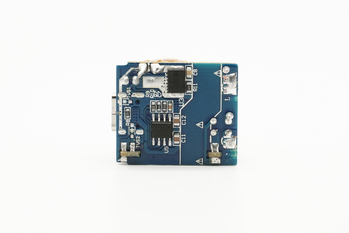

另一块小板次级侧设有固态电容和USB母座。

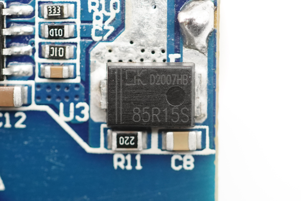

背面设有同步整流芯片和USB PD协议芯片,初次级之间分界明显。

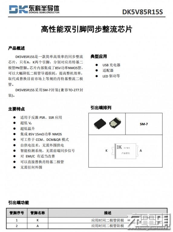

DK东科半导体高性能双引脚同步整流芯片DK5V85R15S,可直接取代肖特基二极管,降低导通损耗,提高整机转换效率。
东科 DK5V85R15S 资料信息。

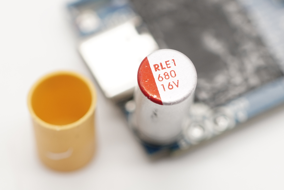

同步整流输出滤波固态电容,规格为16V 680μF。

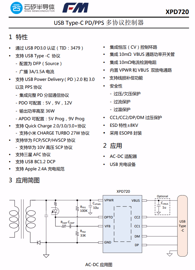

USB PD协议芯片采用云矽半导体XPD720,这款芯片已经通过了USB PD3.0认证,TID:3479,支持QC2.0、QC3.0、AFC、FCP、SCP、HVSCP、PD和PPS等快充协议,内部集成 10mΩ VBUS 通路功率开关管,并且集成10mΩ电流检测电阻,支持完善的保护功能,节省外围元件数量,降低成本。采用ESOP8封装。
云矽半导体XPD720资料信息。

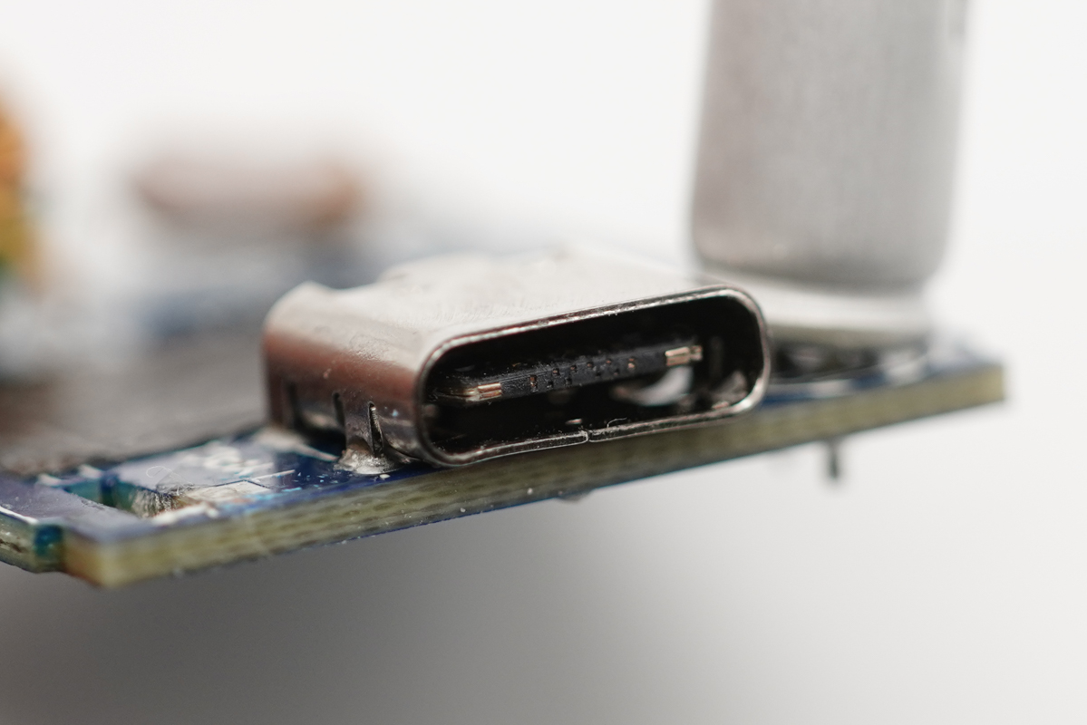

USB-C母座特写。
