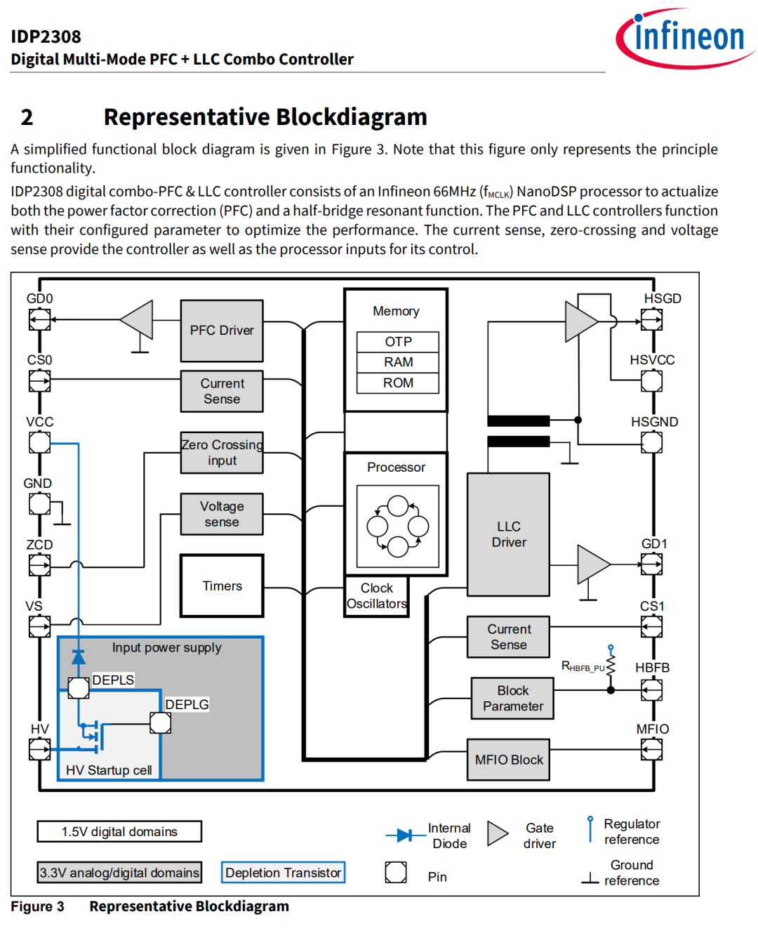

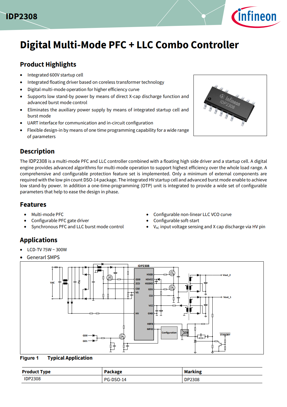

英飞凌IDP2308是一个数字多模式PFC和LLC控制器,集成了浮动高侧驱动器和启动单元。数字引擎为多模式操作提供高级算法,以支持整个负载范围内的最高效率,实现了全面且可配置的保护功能。DSO-14 封装仅需要最少的外部组件。集成的高压启动单元和先进的突发模式可实现低待机功率。此外,集成了一个一次编程 (OTP) 单元,以提供一组广泛的可配置参数,有助于简化相位设计。
英飞凌IDP2308支持同步PFC和LLC突发模式控制,PFC驱动器可配置并支持多模式,优化效率。可配置非线性LLC VCO曲线,软启动可配置,支持交流电压感应和X电容放电,最高支持300kHz工作频率。可以充分利用GaN器件的高频优势,低Qg、低Coss和低导通阻抗,实现效率和功率密度的提高,性能明显优于LLC+传统MOS的搭配。IDP2308支持可配置的保护功能,外围元件极简。
英飞凌IDP2308内建的处理器可使用dpVision软件通过半双工UART接口进行编程,配置PFC和LLC参数,使用内置的单次编程存储器进行参数存储。

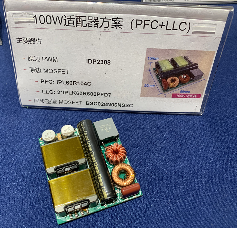

图为采用英飞凌 IDP2308的适配器尺寸图,55*50*15mm可输出100W功率,两个由胶带缠绕的磁芯分别是PFC升压线圈和LLC变压器,占据适配器一半体积,功率密度高达2.42W/cm³。支持宽电压输入,空载效率小于150mW,满载输出20V5A,90Vac时转换效率为93.7%,230Vac时转换效率为95.3%。

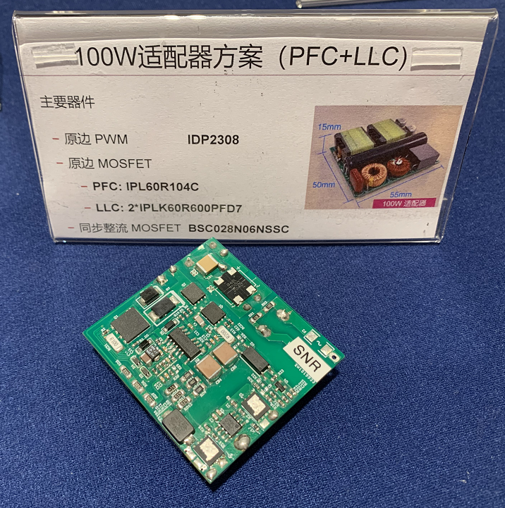

适配器电路板背面可以看到PFC和LLC开关管,PFC开关管为ThinPAK8*8封装,IPL60R104C,耐压650V,导阻104mΩ,LLC开关管为IPLK60R600PFD7,ThinPAK 5*6封装,耐压600V,导阻600mΩ。
两颗白色的电阻分别用于PFC级和LLC级电流采样,输出电压通过光耦反馈,采用贴片Y电容。输出采用同步整流方案,一颗控制器外置两颗同步整流管,同步整流管采用英飞凌BSC028N06NSSC,双面散热,耐压60V,2.8mΩ导阻。适配器采用固定电压输出。
