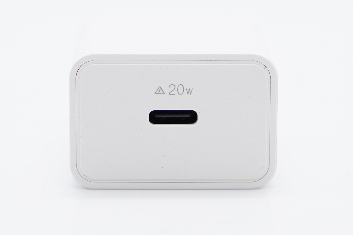

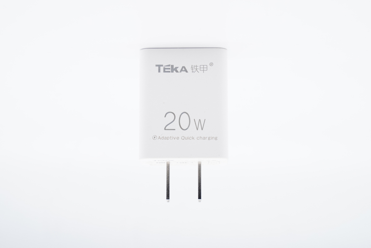

充电器采用PC阻燃材质白色外壳,表面磨砂处理,腰身各面之间过渡圆润,机身正面印有TEKA铁甲品牌和20W功率字样。
输入端采用固定式国标插脚。

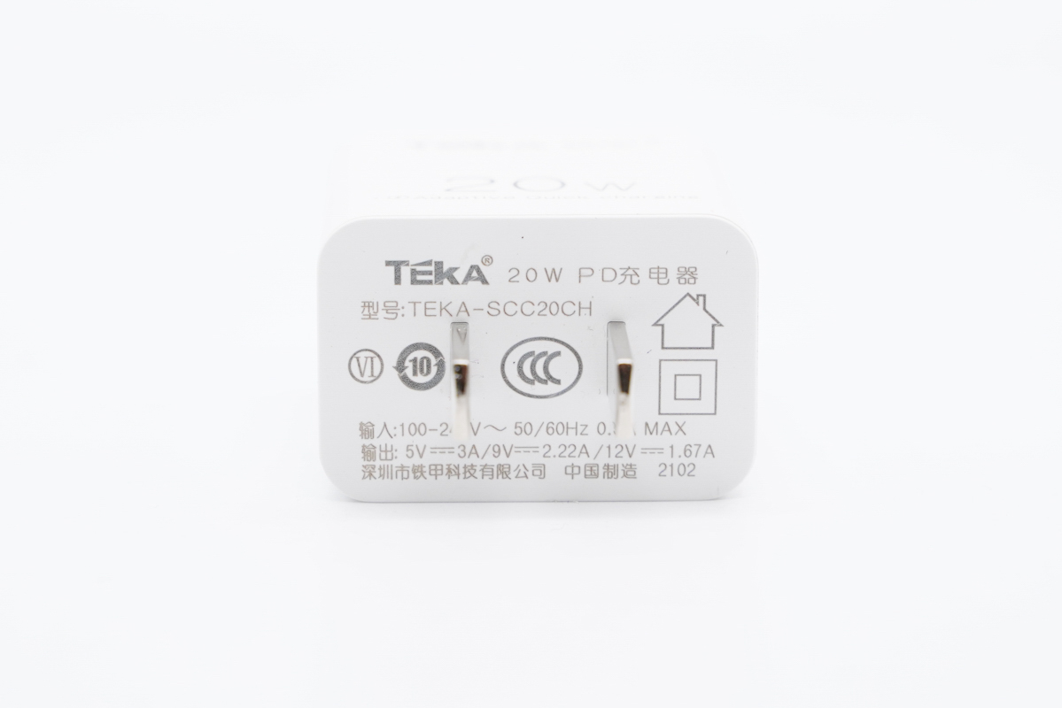

输入端外壳上标注有充电器参数信息
型号:TEKA-SCC20CH
输入:100-240V~50/60HZ 0.5A
输出:5V3A、9V2.22A、12V1.67A
深圳市铁甲科技有限公司
产品已经通过了CCC认证和VI级能效认证。

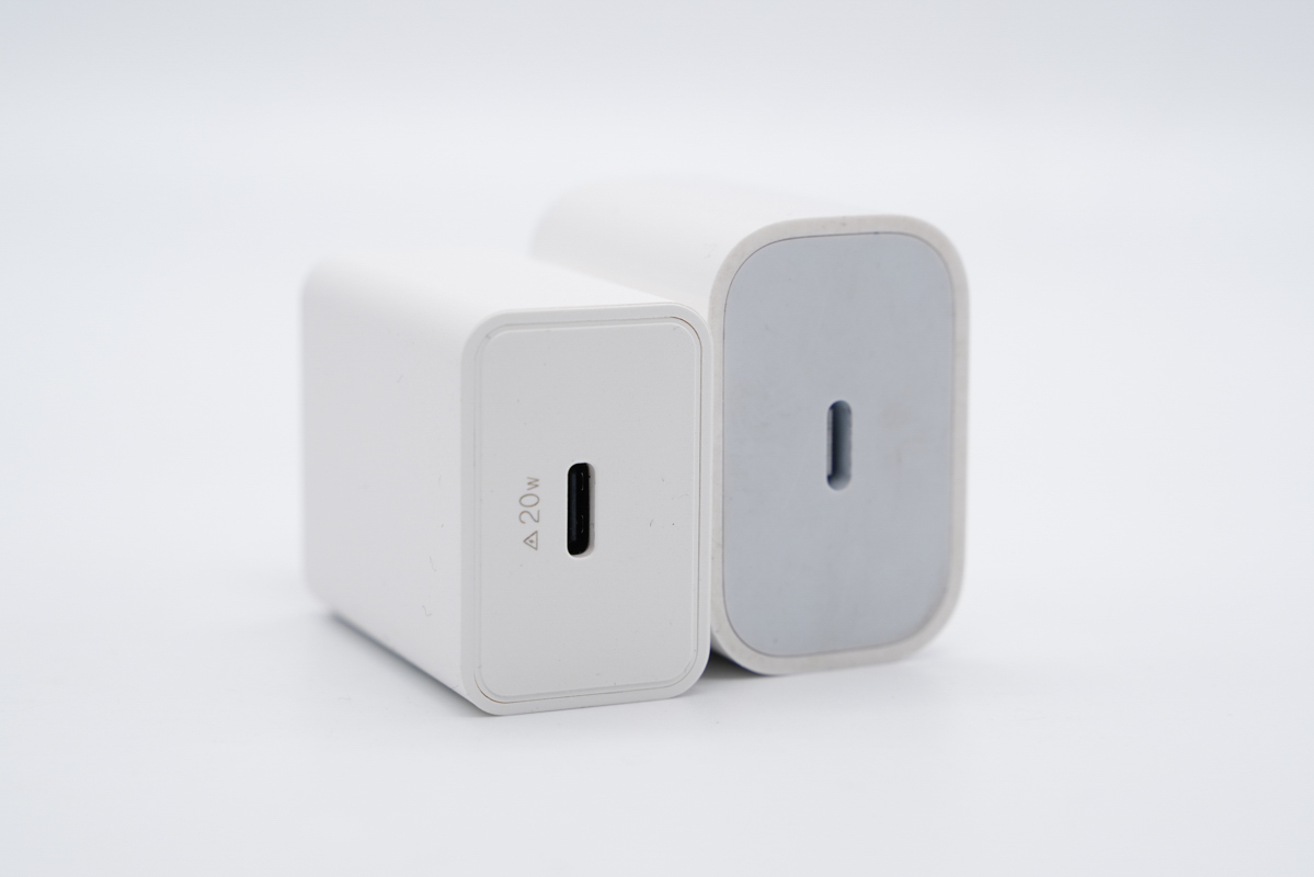

USB-C口居中设计,黑色胶芯不露铜,接口旁印有20W快充标识。

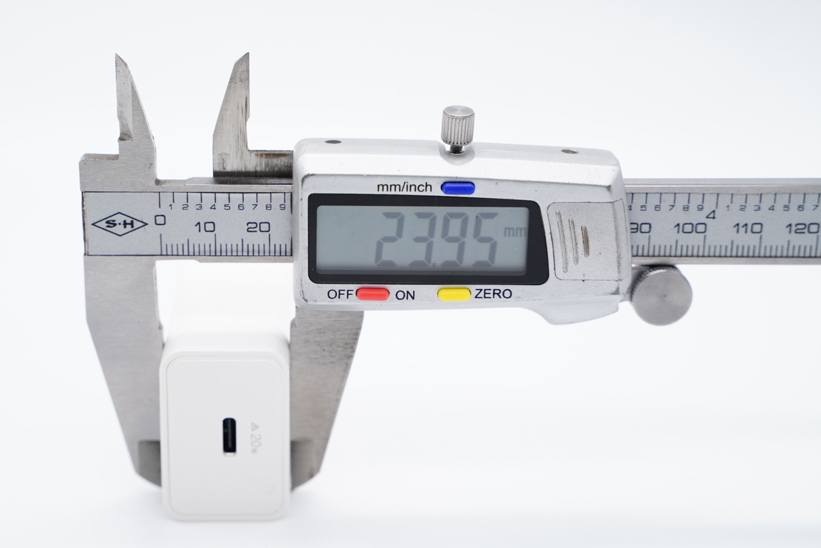

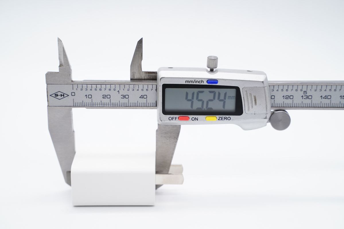

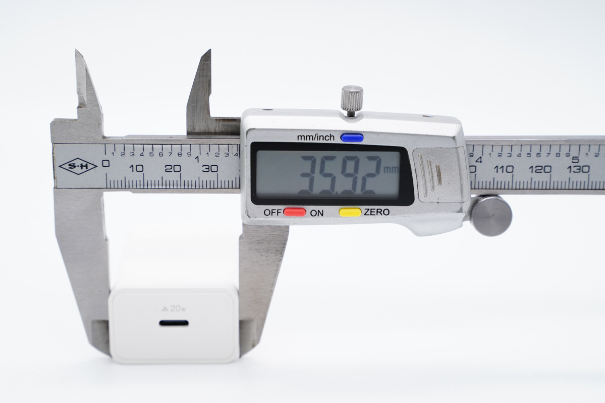

使用游标卡尺实测充电器机身长度为45.24mm。
宽度为35.92mm。
厚度为23.95mm。

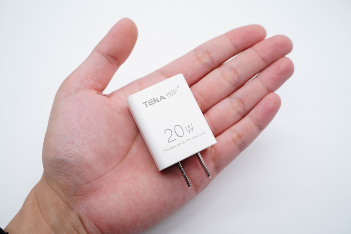

和苹果20W充电器直观对比,稍小一些。
拿在手上的直观感受。

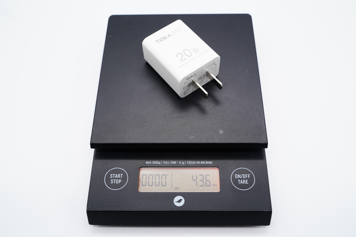

充电器净重约为44g。

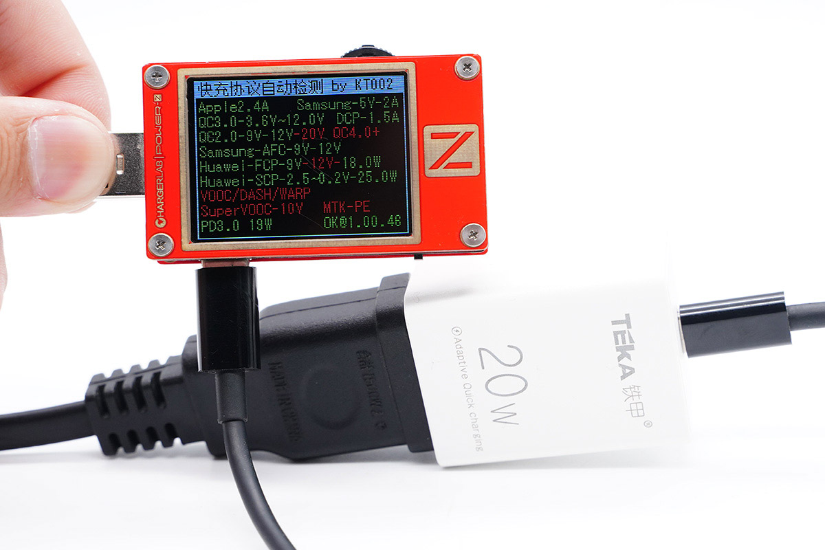

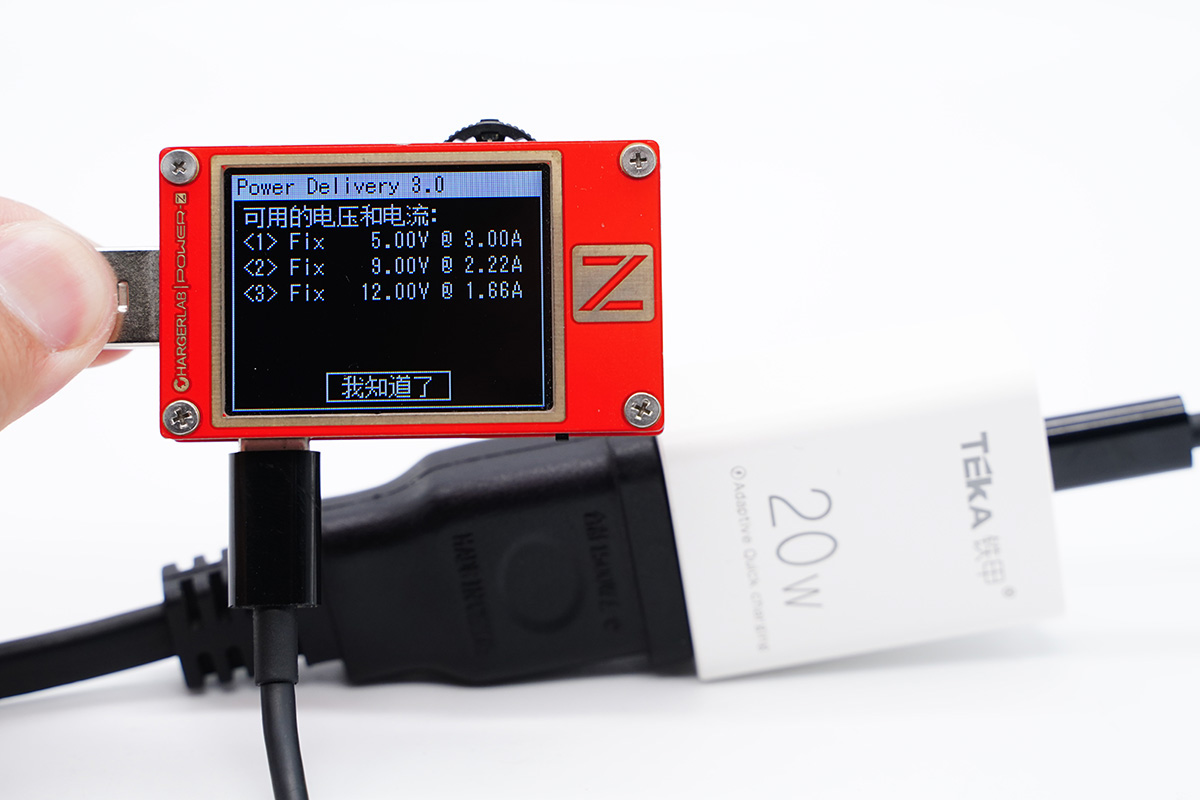

使用ChargerLAB POWER-Z KT002检测USB-C口输出协议,显示支持Apple 2.4A、Samsung 5V/2A和DCP协议,以及QC2.0/3.0、AFC、FCP、SCP、PD3.0快充协议。
此外C口还具备5V3A、9V2.22A、12V1.66A三组固定电压档位。

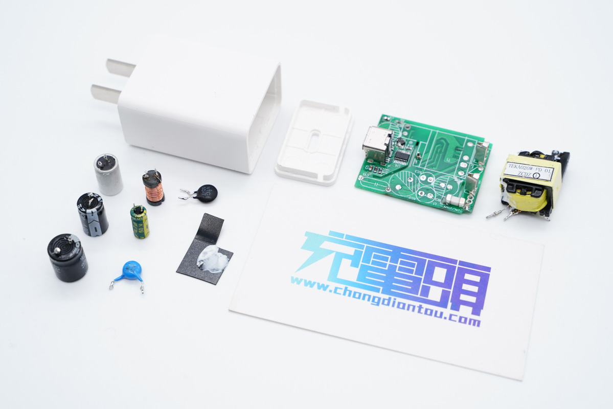

二、铁甲20W充电器拆解

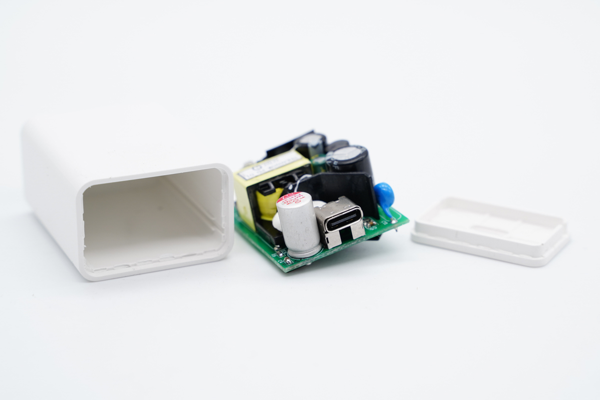

将输出端外壳拆开取出电路板。

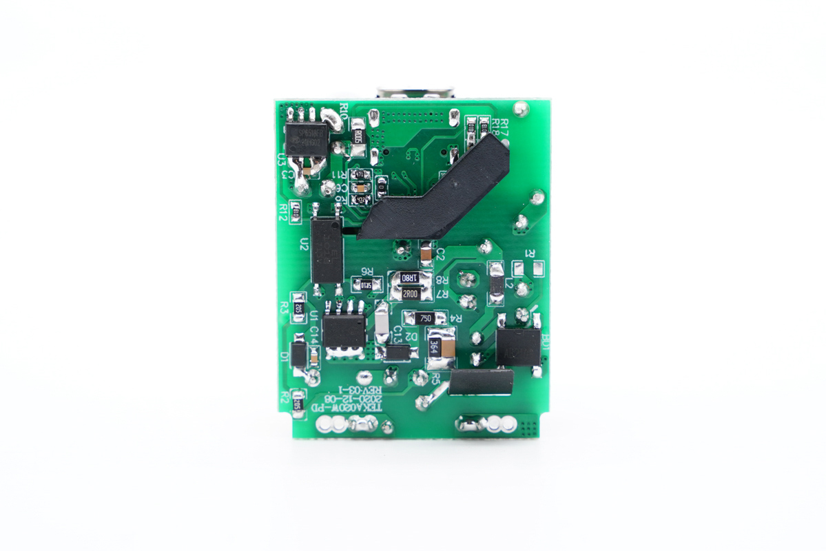

PCB板背面一览,初次级之间镂空穿过绝缘隔离板,此外板子背面有整流桥、主控芯片、光耦和次级同步整流芯片。
通过观察发现,这款充电器采用开关电源宽范围输出,次级协议芯片通过光耦控制输出电压的典型架构。下面我们就从输入端开始一一了解各元器件。

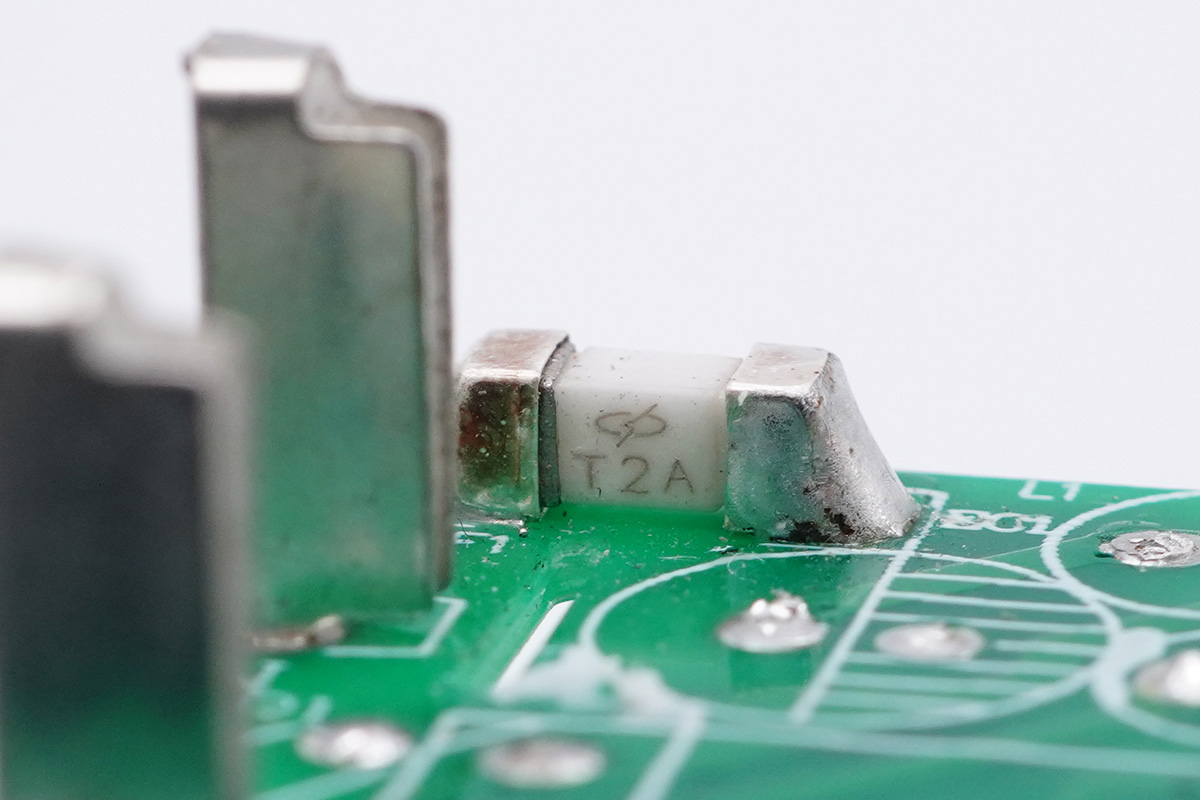

输入端一览,插脚和PCB板上的金属片接触通电。
贴片保险丝特写,额定电流2A。

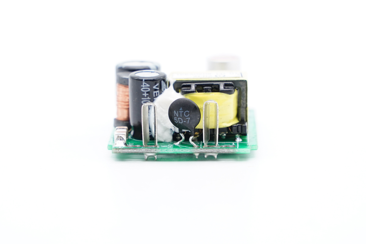

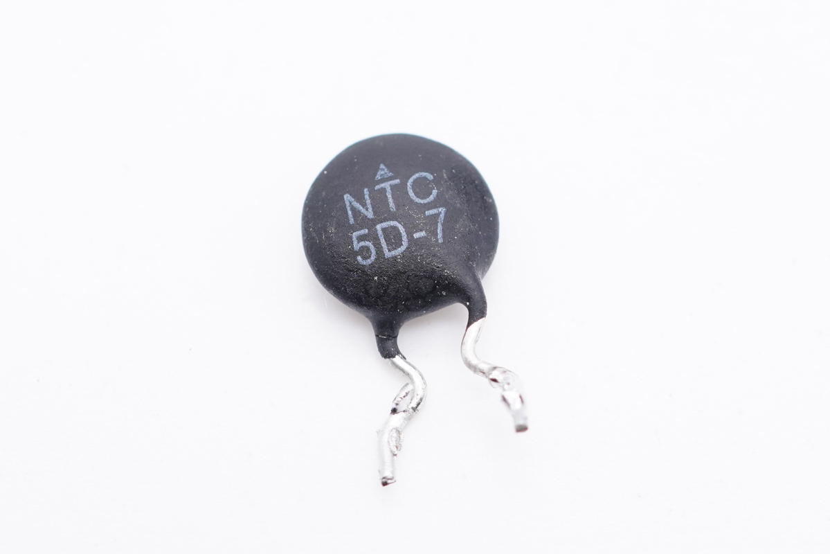

NTC浪涌抑制电阻特写,用于抑制上电浪涌电流。

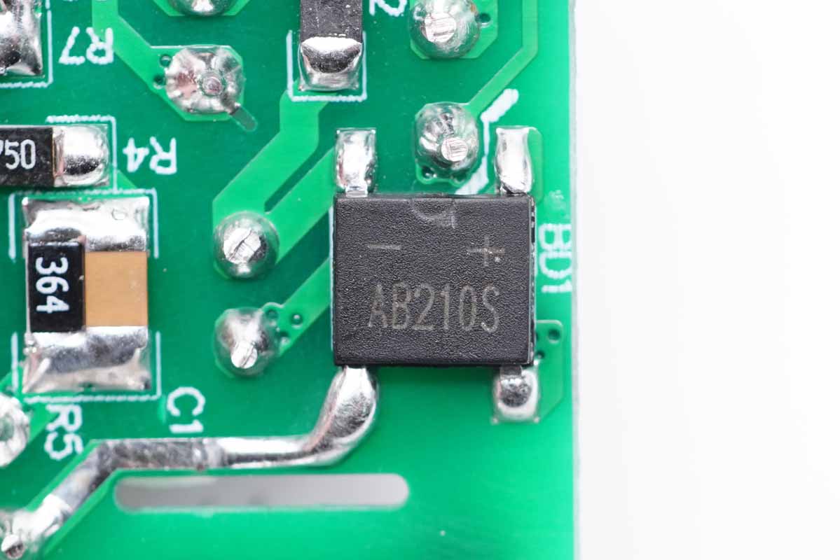

AB210S整流桥特写。

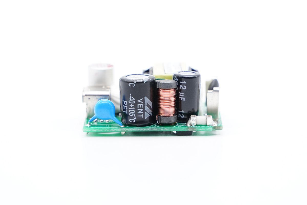

板子侧面还设有工字电感和两颗滤波电容。

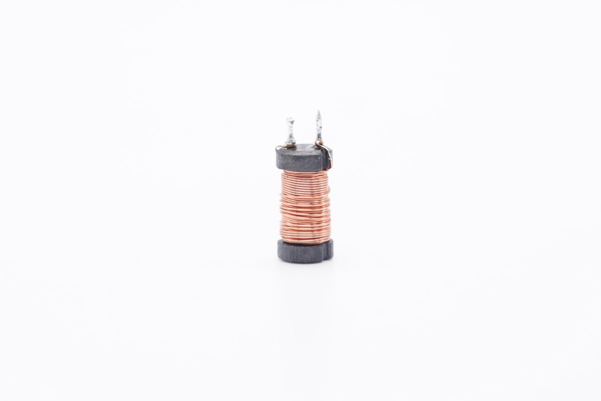

工字电感特写。

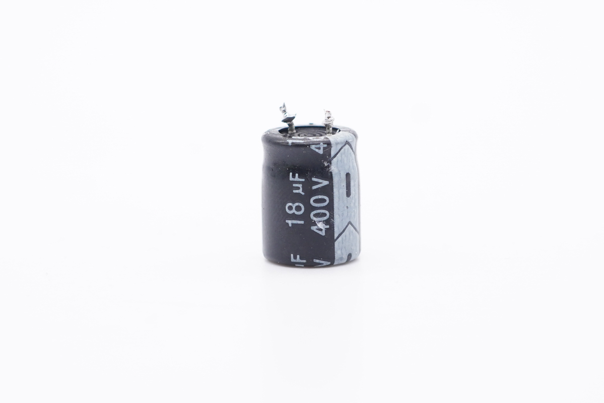

高压滤波电容规格为400V 18μF。

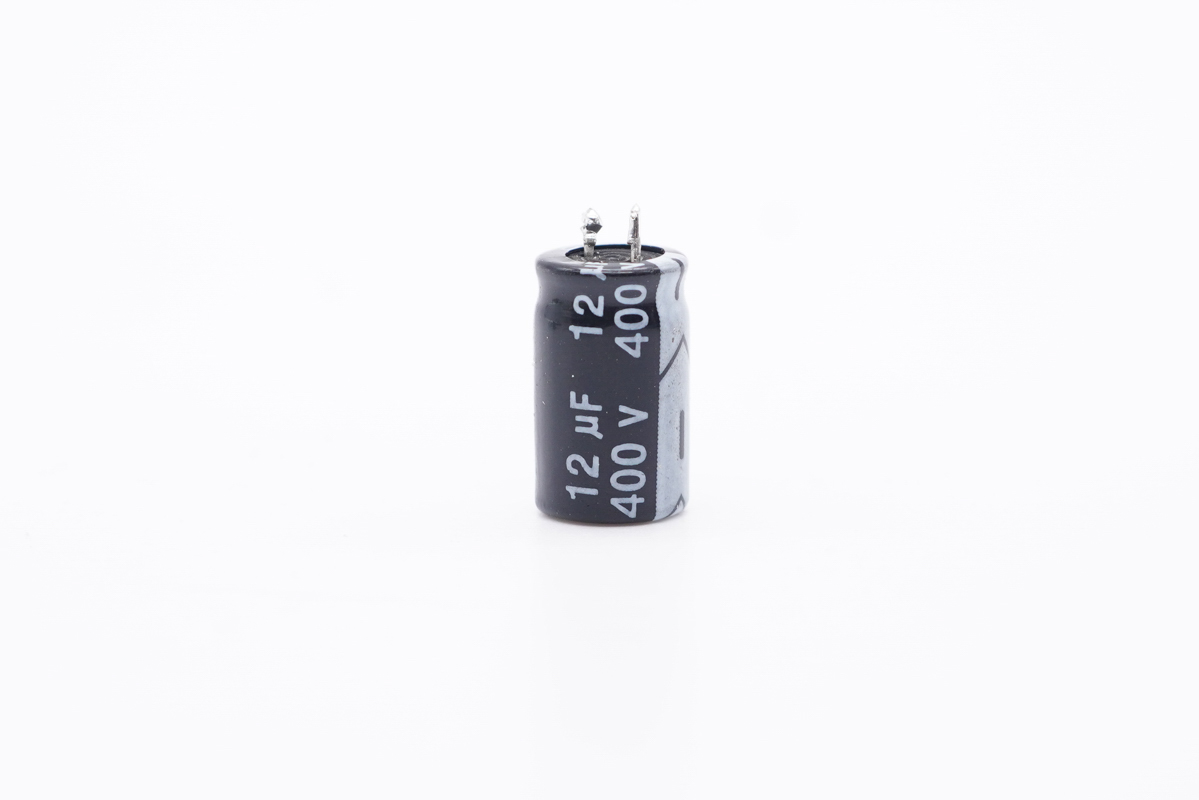

另一颗规格为400V 12μF。

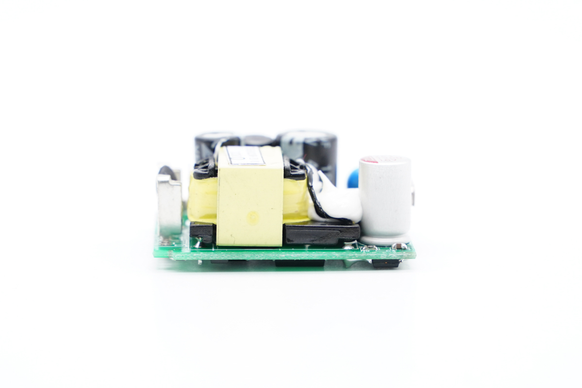

PCB板另一侧放置变压器。

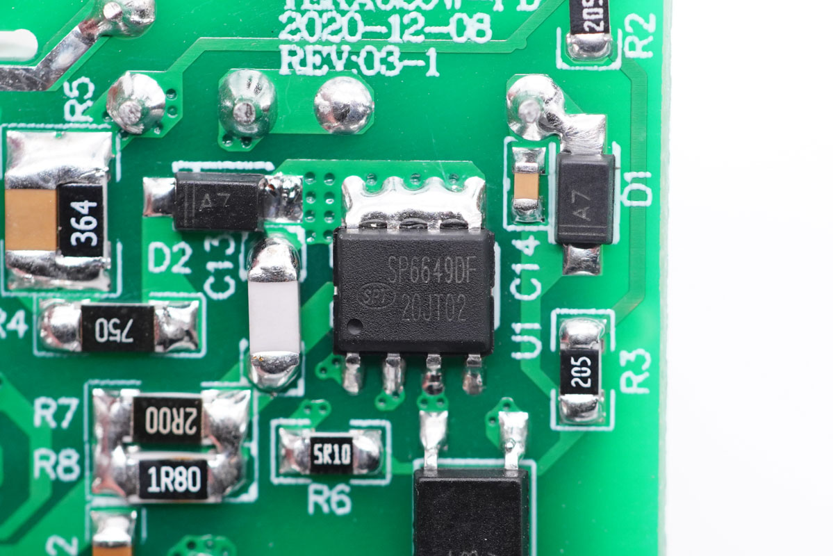

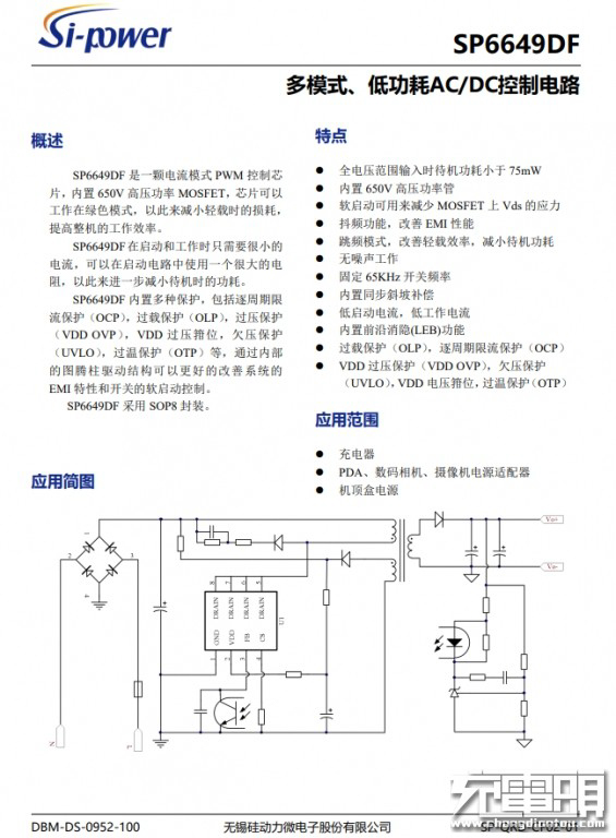

充电器主控芯片采用无锡硅动力SP6649DF。这是一颗电流模式PWM控制芯片,内置650V耐压的超级硅功率管,可以工作在绿色模式,以此来减小轻载时的损耗,提高整机的工作效率;内置多种保护,通过内部的图腾柱驱动结构可以更好的改善系统的EMI特性和开关的软启动控制;采用SOP8封装。
据了解,硅动力SP6649DF内置8A超级硅功率管,可支持最大30W PD快充的开发。用于20W PD快充产品中,可以满足45℃环温的安规测试需求。
硅动力SP6649DF资料信息。

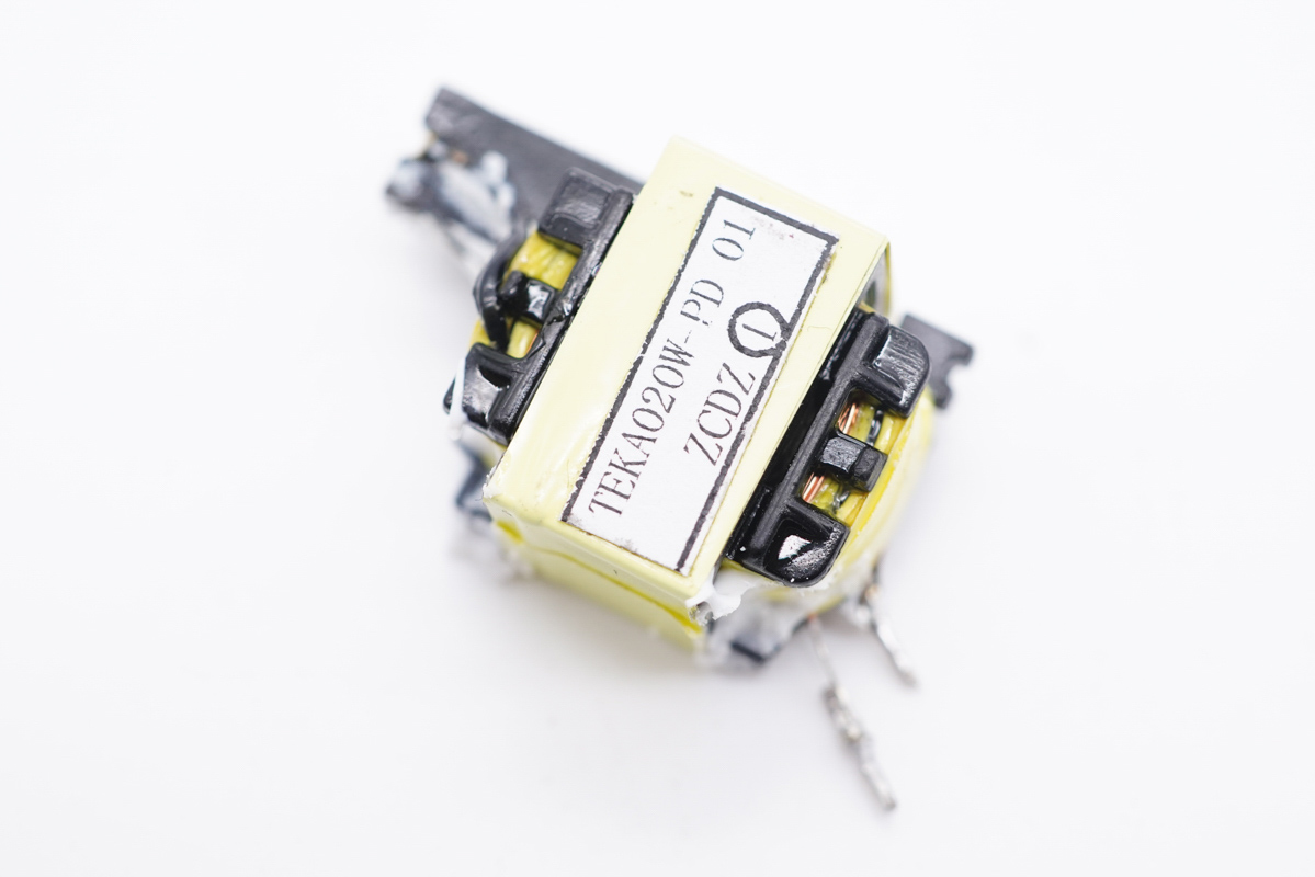

变压器特写,顶部贴有信息贴纸。

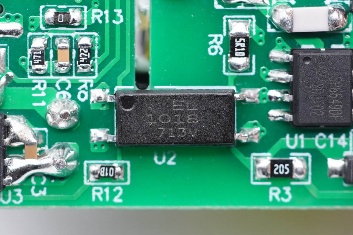

亿光EL 1018光耦,用于初级次级通信,反馈调节输出电压。

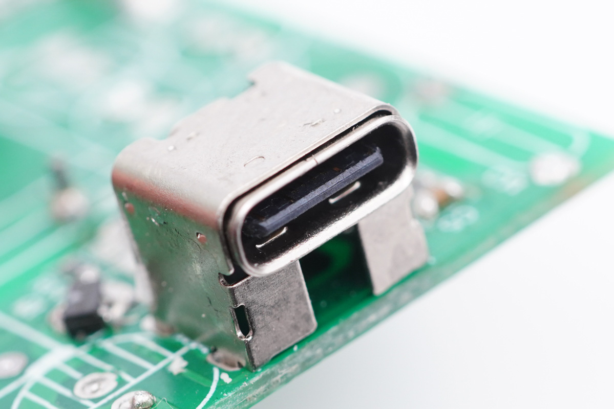

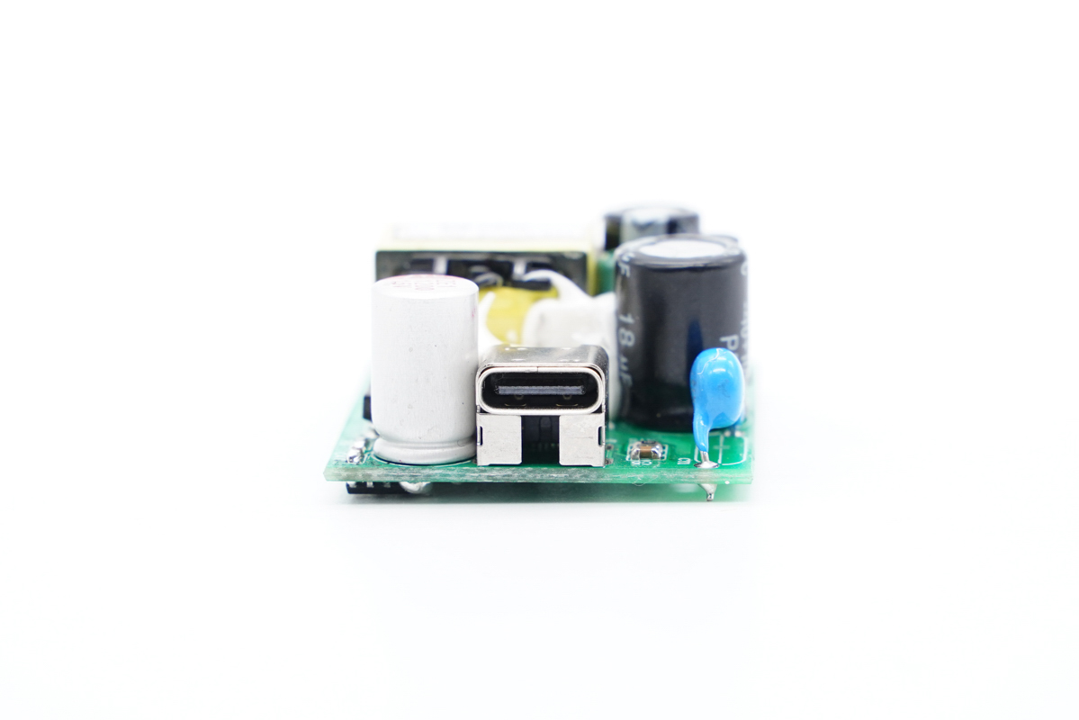

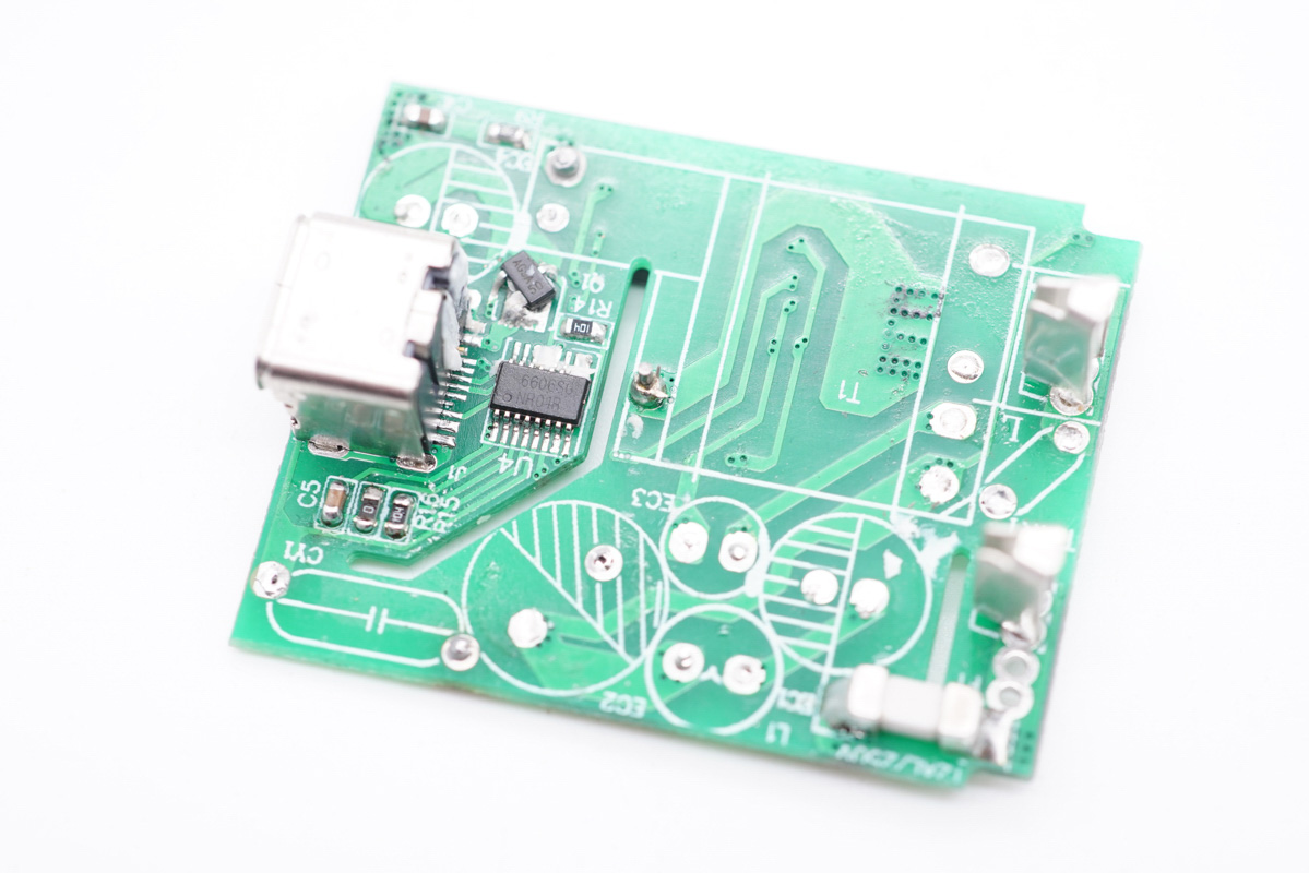

输出端一览,USB-C母座采用钢套加固。
母座后面设有协议芯片。

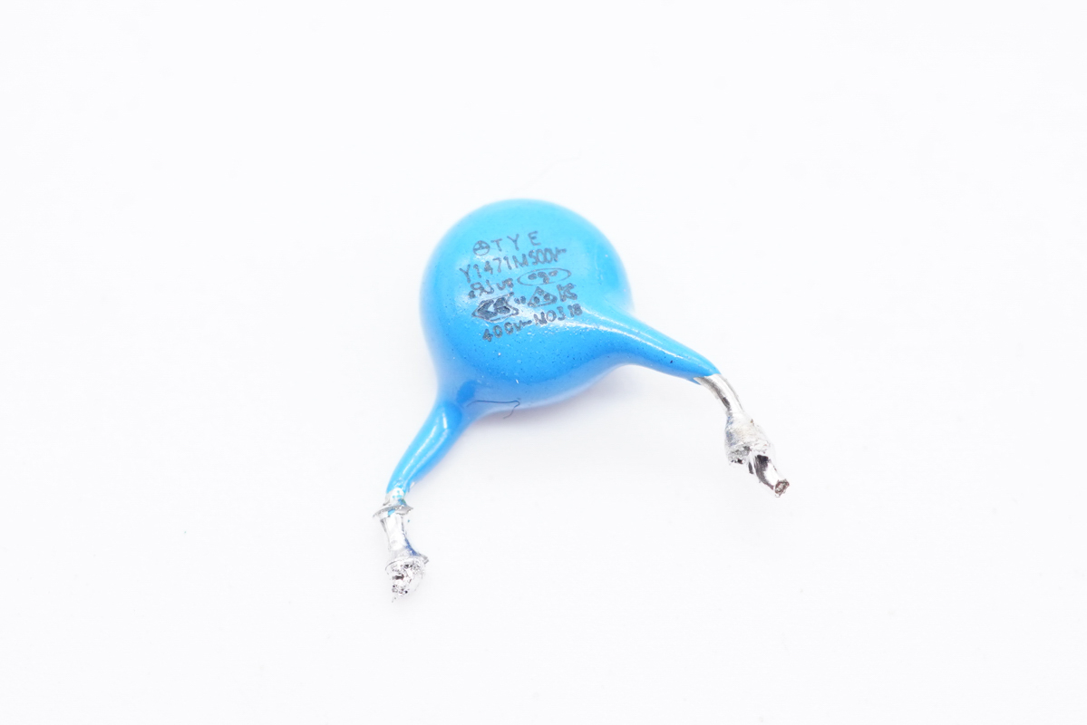

蓝色Y电容特写。

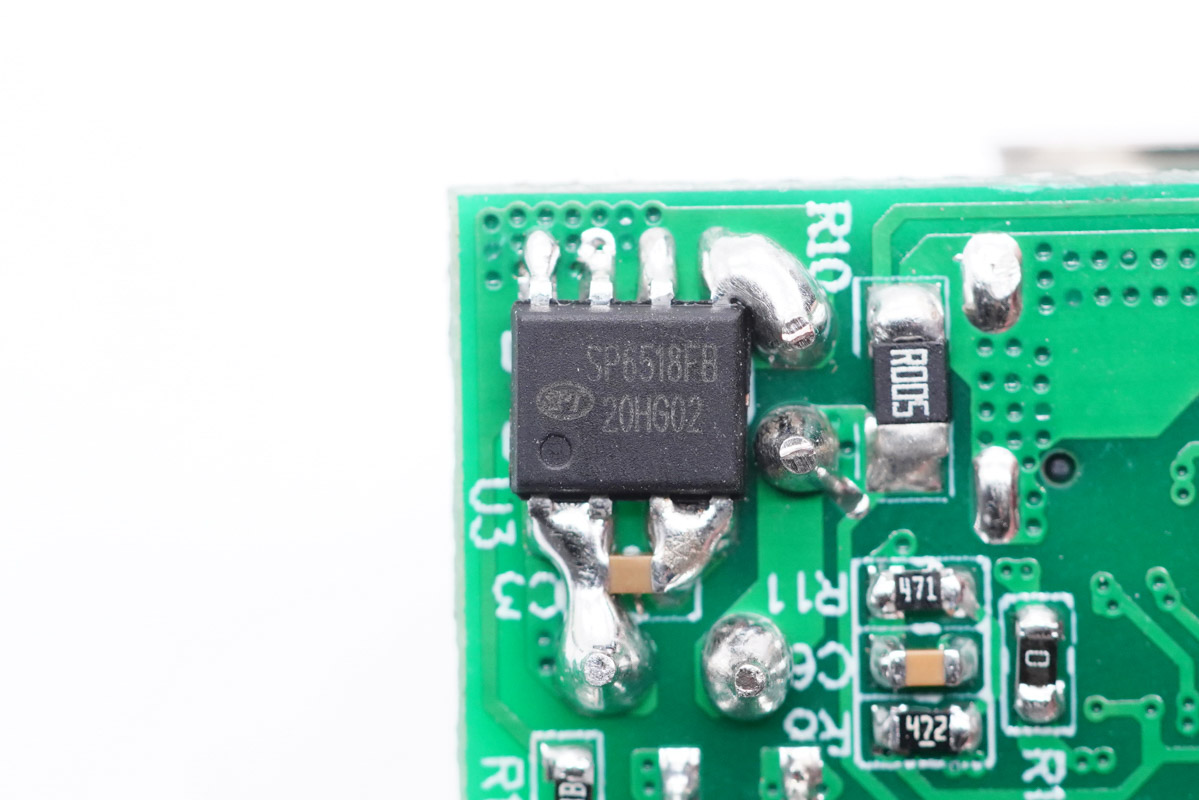

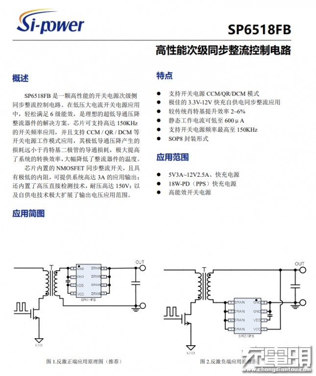

次级同步整流芯片同样采用硅动力SP6518FB。这是一颗高性能的开关电源次级侧同步整流控制电路。在低压大电流开关电源应用中,轻松满足6级能效,是理想的超低导通压降整流器件的解决方案,SP6518FB支持150KHz工作频率,支持CCM/QR/DCM工作模式,适合3.3-12V快充同步整流应用,采用SOP8封装,外围元件精简。
硅动力SP6518FB资料信息。

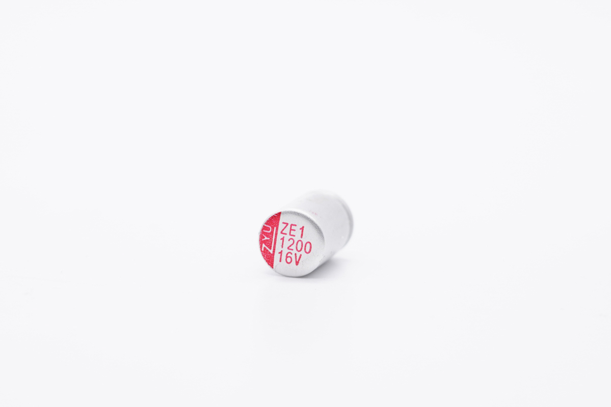

输出滤波固态电容来自洲宇电子,规格为16V 1200μF。

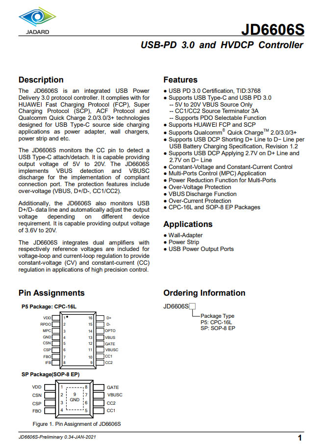

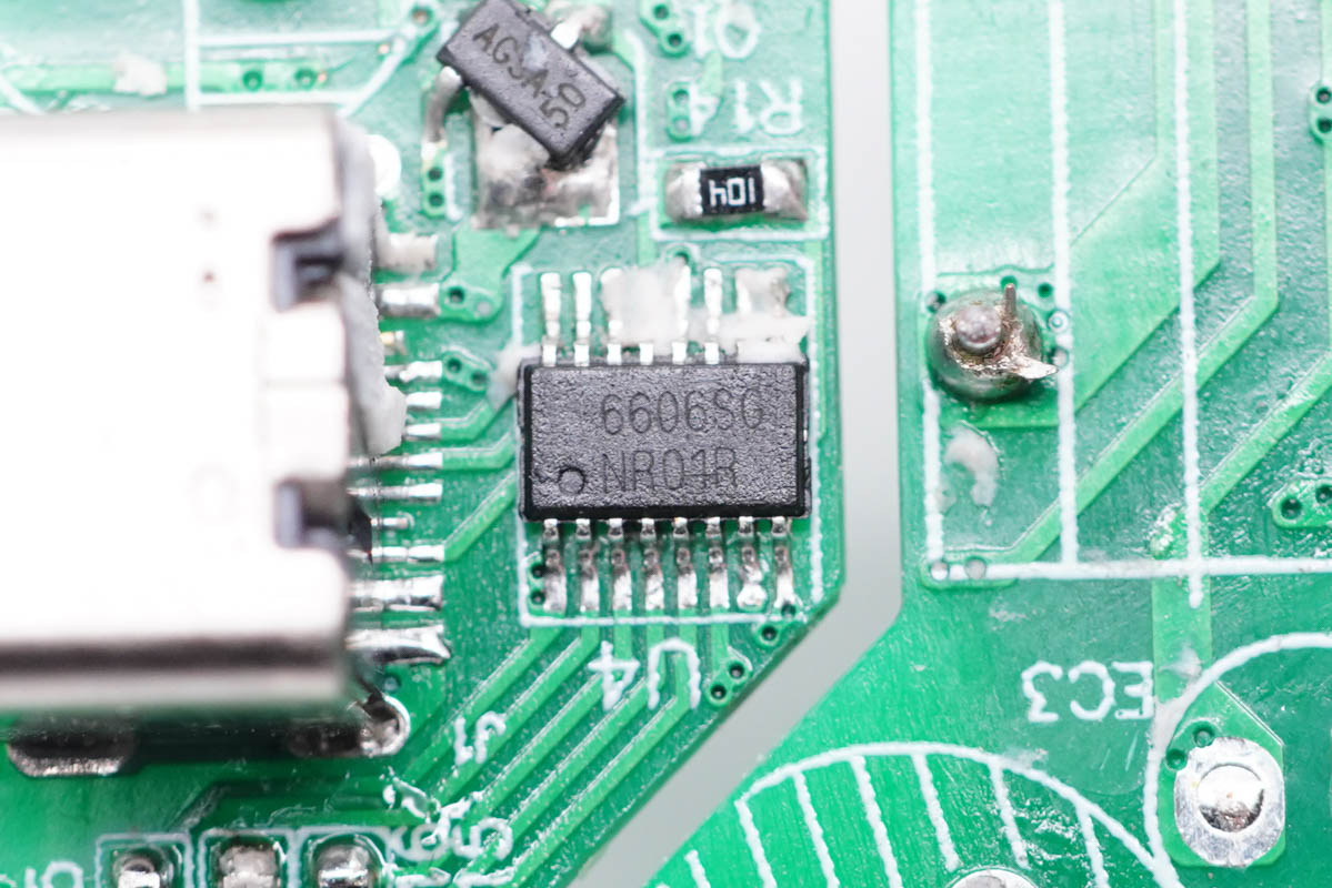

USB PD协议芯片采用天德钰JD6606S,该芯片通过了USB PD 3.0认证,TID:3768。这是一颗高性能和高兼容性的快充协议芯片,采用CPC-16L封装,支持USB PD3.0快充之外,还包括支持QC3+、QC3.0、QC2.0、AFC、FCP、SCP以及APPLE 2.4A等主流的充电协议。
天德钰JD6606S提供恒压恒流控制,支持多口输出控制,支持输出过压,过流保护,并且集成VBUS放电功能,输出协议由电阻灵活配置,并且支持多口输出降功率,支持最大60W到最小18W输出,满足主流PD适配器输出。
USB-C母座特写。

设计上产品并没有走迷你充路线,即便如此体积仍要比苹果20W充电器要小。充电头网通过拆解了解到,充电器输入端采用接触式通电,输出端USB-C母座外套钢套加固,初次级间设有麦拉片,保证初次级的安规距离。
开关电源采用硅动力SP6649DF+SP6518FB方案,输出端协议芯片采用天德钰JD6606S,用料主流。只用了一个PCB板,没有走用市场通用大板插小板焊接的方式,减少了人工成本,良率也相应提高,整体性价比非常高。
