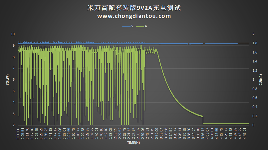

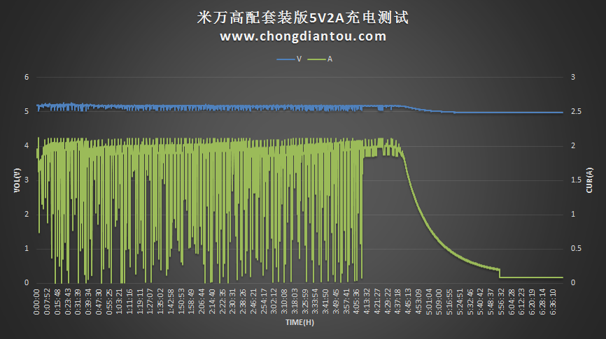

首先测试的是小米10000mAh高配套装版在5V2A、9V2A、12V1.5A(均为标称值)下的充电曲线,全程使用EBD-USB+监测。
无论是5V、9V还是12V充电,电压保持平稳,电流波动较大,与内部使用的方案有关,具体等拆解。
各电压电流下充电百分比曲线如上图:12V1.5A充电耗时最短,9V2A耗时居中,5V2A耗时最长。5V、9V、12V时的耗时情况分别是:6小时43分、4小时58分、3小时28分,最快充电要比最慢充电节约3个小时。其中快速充电阶段分别为:0-4小时50分,0-3小时06分,0-2小时23分。

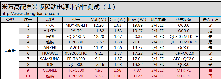

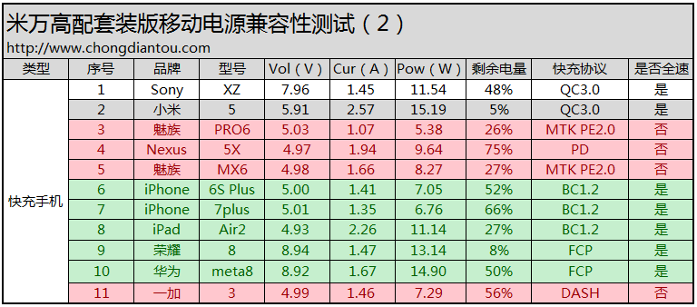

接下来测试一下大家比较关心的兼容性。
使用QC3.0、QC2.0、mtk PE2.0等快充充电器分别为半电状态的小米10000mAh高配套装版供电,最大功率可达21W,意味着2个小时即可充满,的确是耗电大户,一般的充电器很难满足它。从之前的兼容性测试列表可看出小米10000mAh高配版仅支持QC快充。
为不同的快充手机充电,从兼容性列表可看出小米10000mAh高配套装版输出支持QC、Apple、华为FCP等多种快充协议,为自家的小米5充电时功率可达到15W以上,兼容性相当不错,华为手机用户有多了一个选择。
