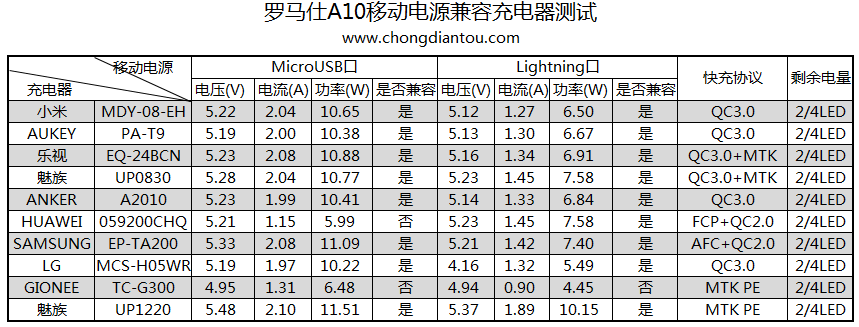

使用主流在充电器供电,大部分能兼容,Micro口输入在10W左右,Lingtning输入在7W左右。

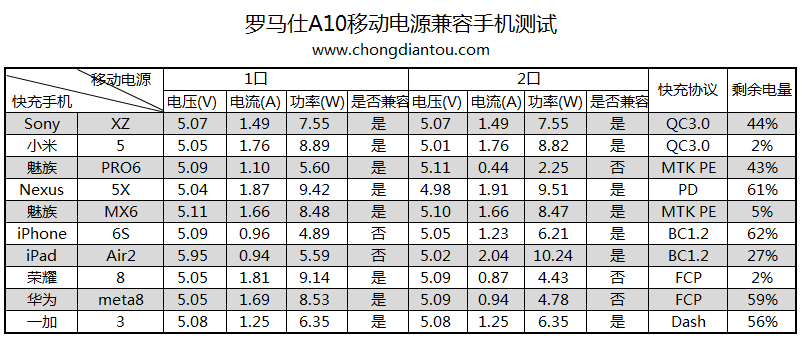

为市面上的主流手机充电,1输出口和2输出口功率接近,最大的区别在于,1输出口不支持苹果,2输出口能较好的支持苹果。
从各方面来看,Lightning接口的性能要稍弱于MicroUSB口。输出兼容性上,2口加入了对苹果设备的支持。每个输入输出口都有自己的特色,基本能满足大众消费者的充电需求。小体积、大容量、金属外壳、支持苹果,这些都是A10不错的亮点。
