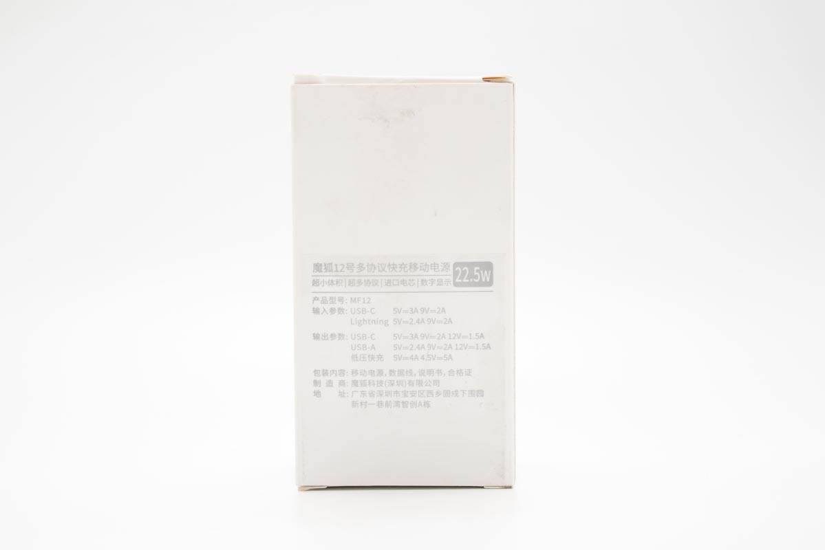

背面印有充电器参数,整体设计十分简洁。

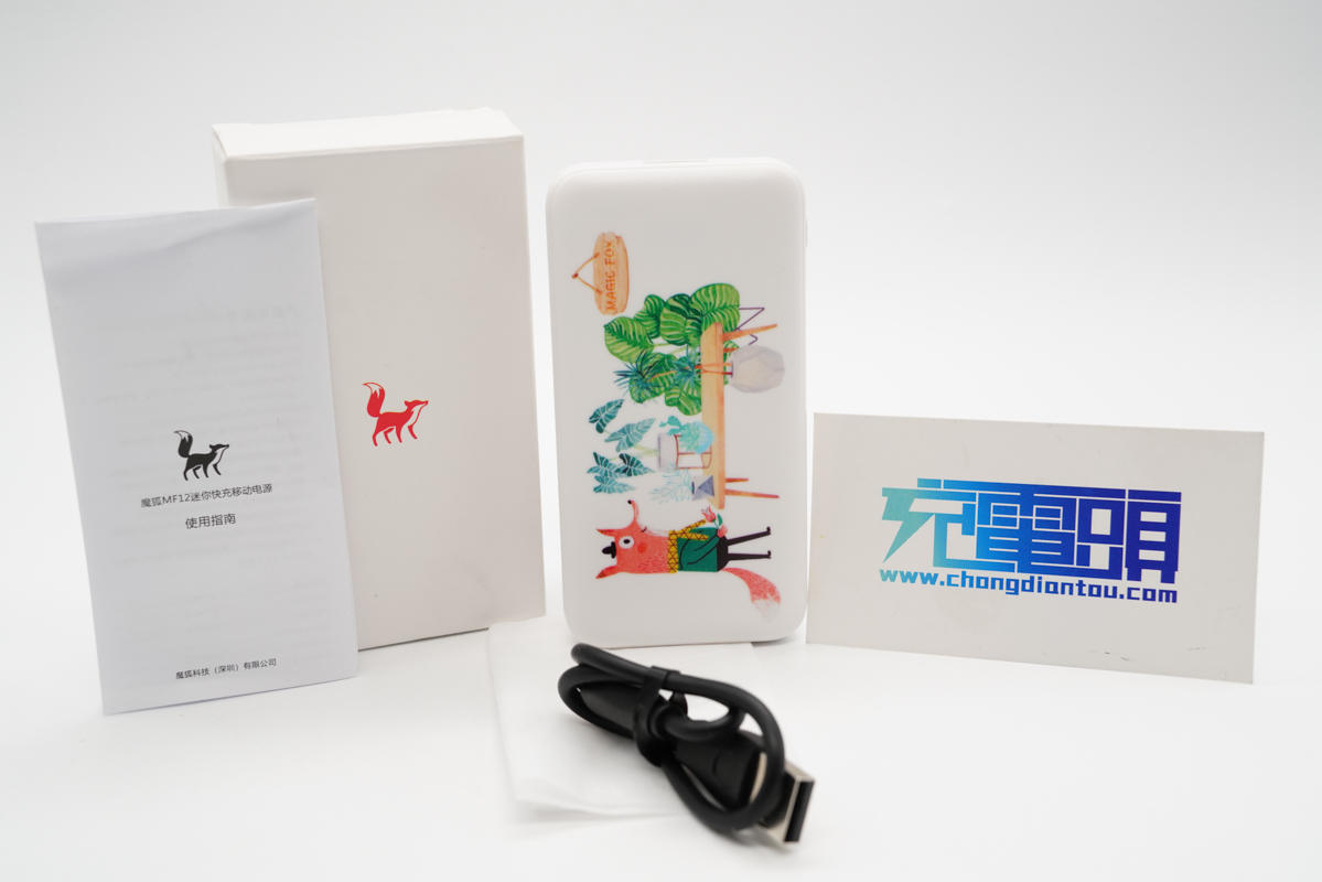

包装内全部东西一览,包括移动电源、A to C数据线以及使用说明书。

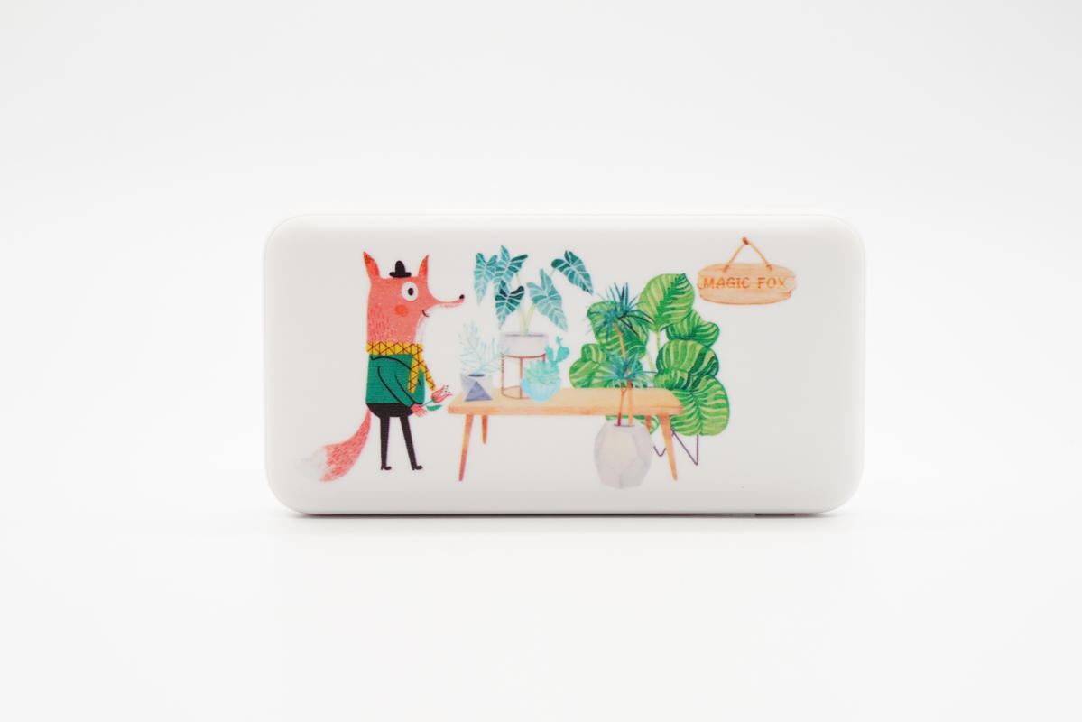

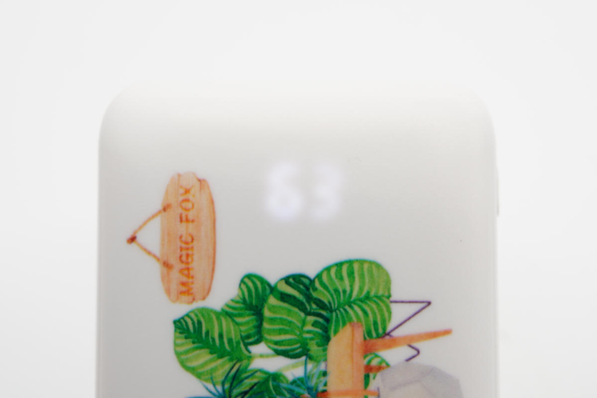

这款移动电源机身小巧扁平,侧身圆润,表面全部磨砂处理。机身正面设计有MAGIC FOX品牌和卡通图案。
充电宝内置LED电量显示屏,可隐约看到剩余电量。

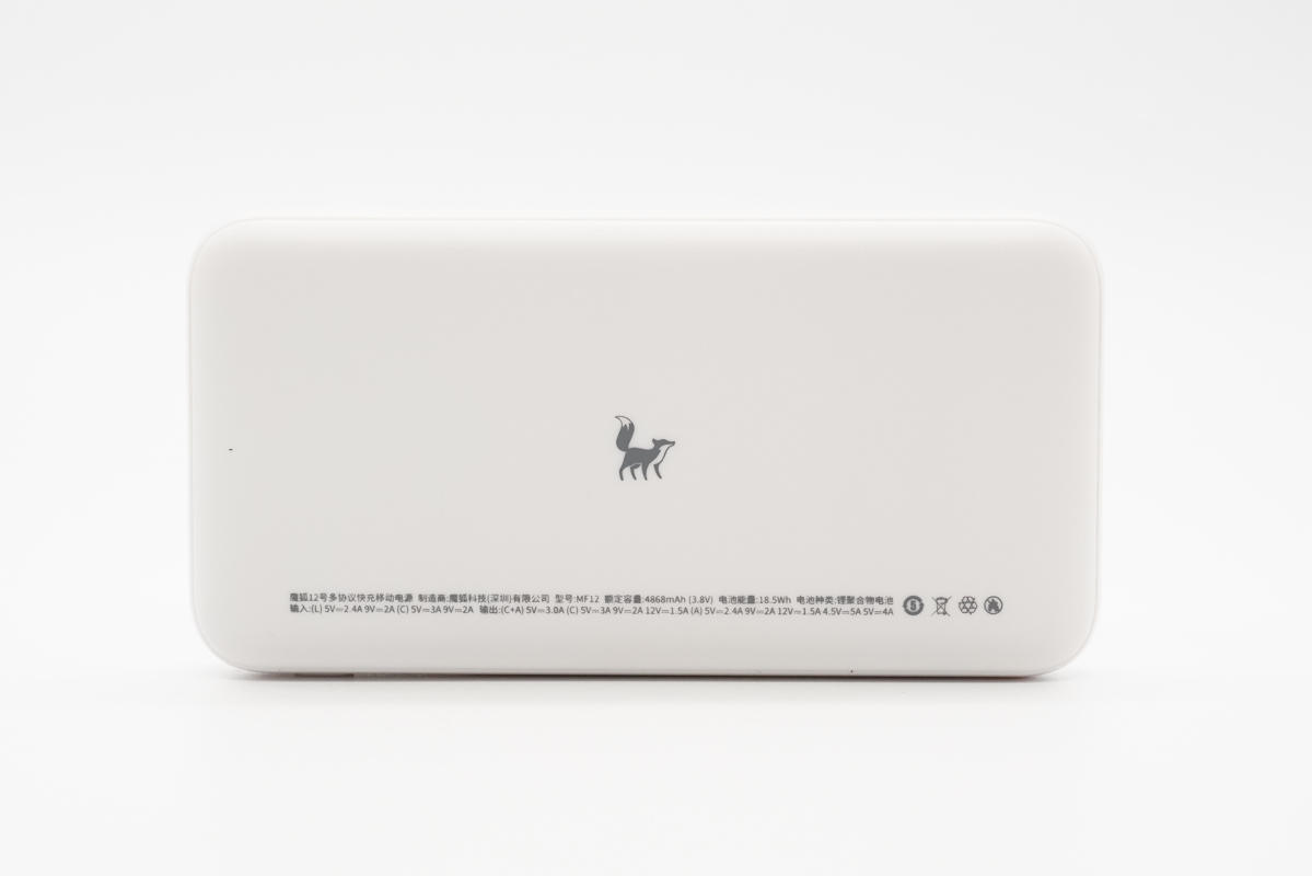

背面印有狐狸图案以及充电宝相关参数
型号:MF12
额定容量:4868mAh
电池能量:18.5Wh
电池种类:锂聚合物电池
输入:
Lightning:5V2.4A、9V2A
USB-C:5V3A、9V2A
输出:
USB-C:5V3A、9V2A、12V1.5A
USB-A:4.5V5A、5V4.5A、5V2.4A、9V2A、12V1.5A
USB-C+USB-A:5V3A

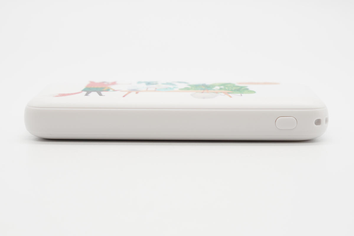

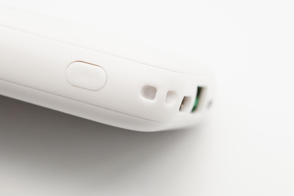

机身侧面配有电源键。
电源键右侧还有一个挂绳孔。

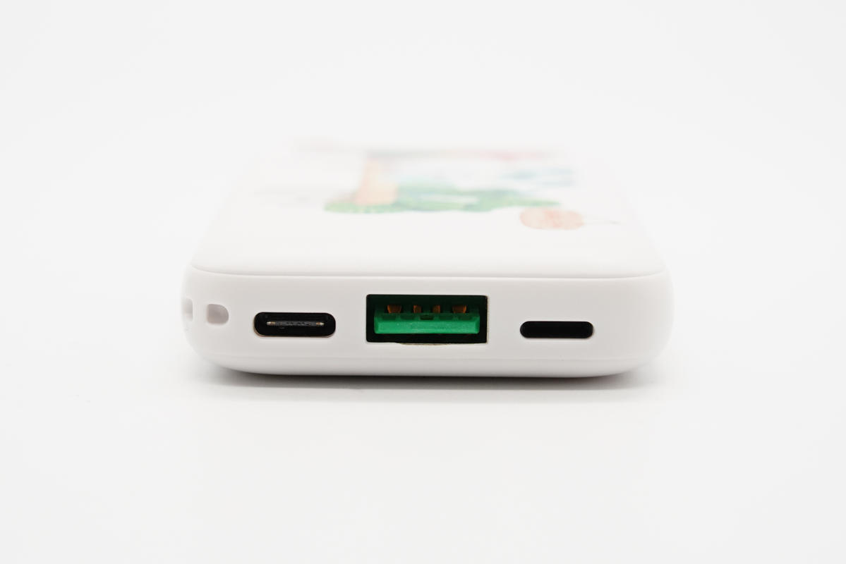

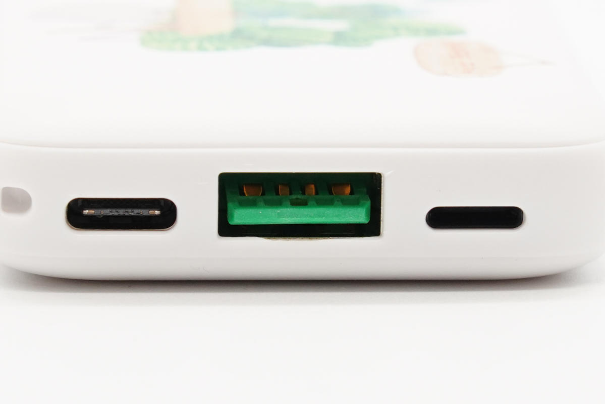

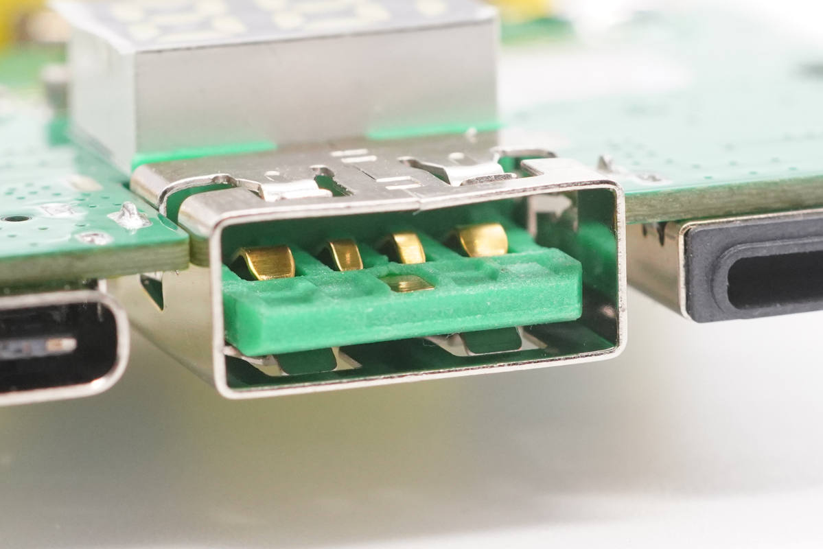

输出顶面配有Lightning以及另外1A1C接口,满足苹果、安卓机使用需求。

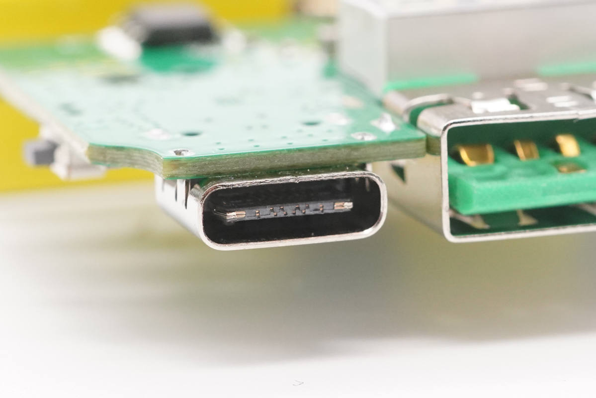

USB-C口黑色胶芯不露铜;USB-A口绿色舌片,前端还设有特殊触点。

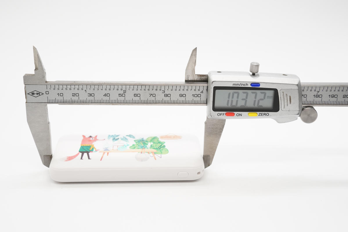

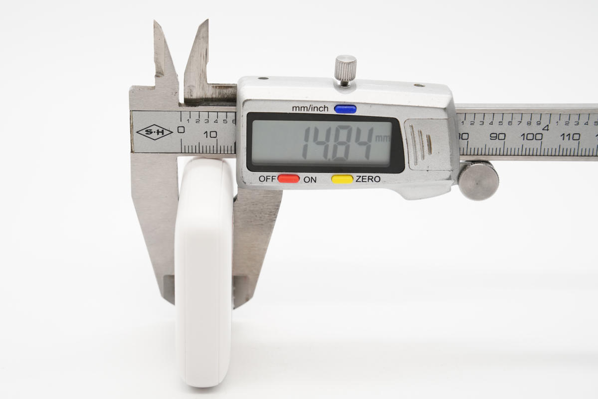

使用游标卡尺实测移动电源机身长度为103.72mm。

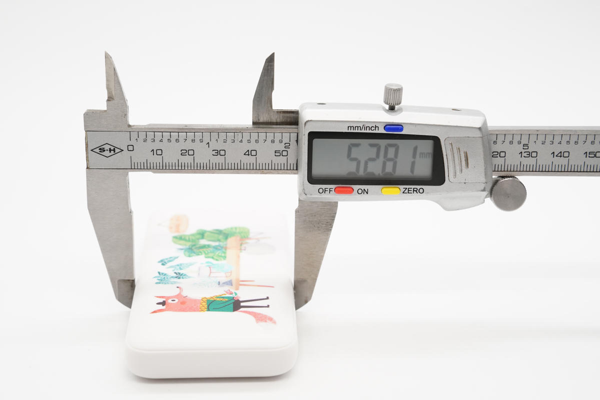

宽度为52.81mm。
厚度为14.84mm。

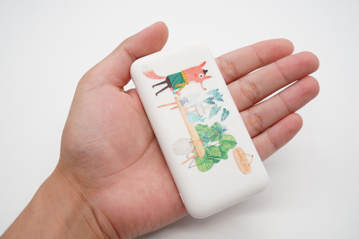

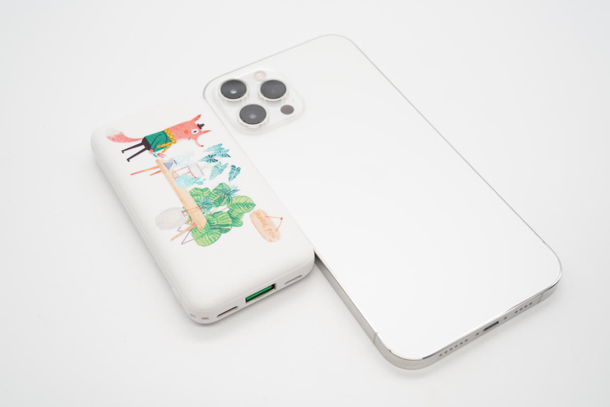

和iPhone 12 Pro MAX直观对比,要小很多。
拿在手上的直观感受。
净重约为107g。

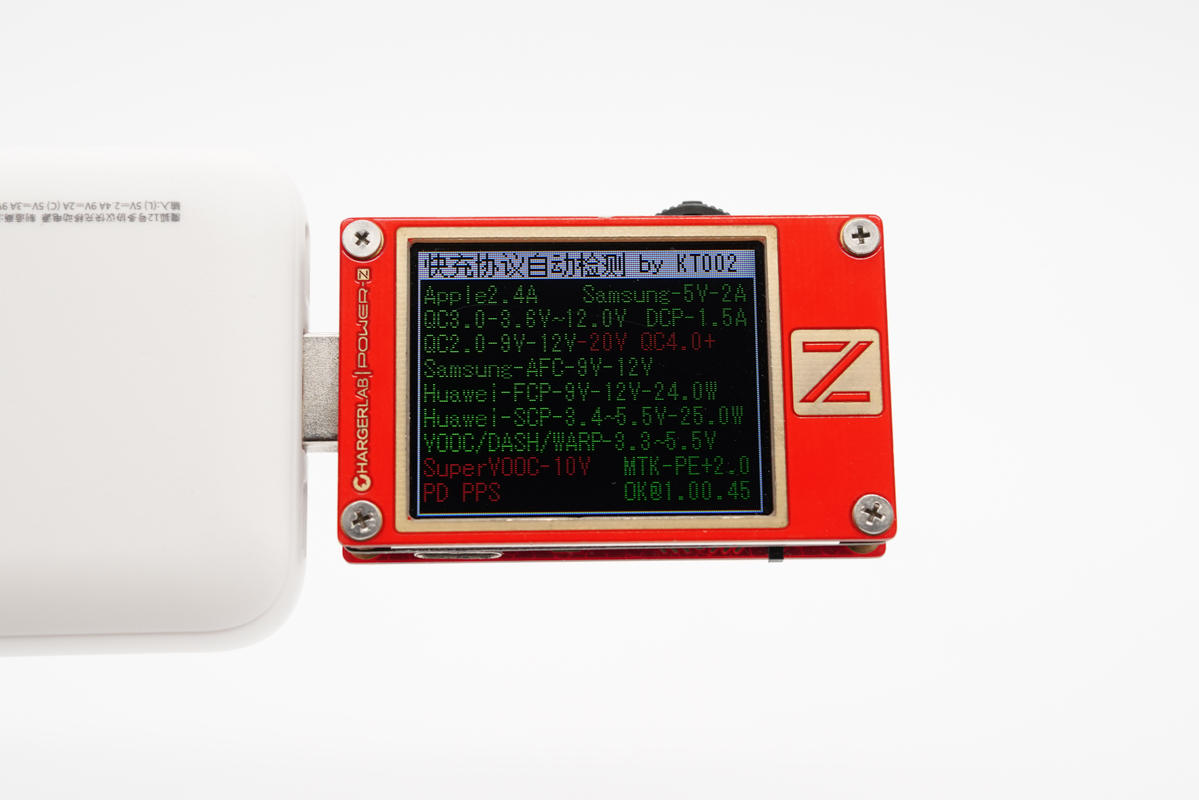

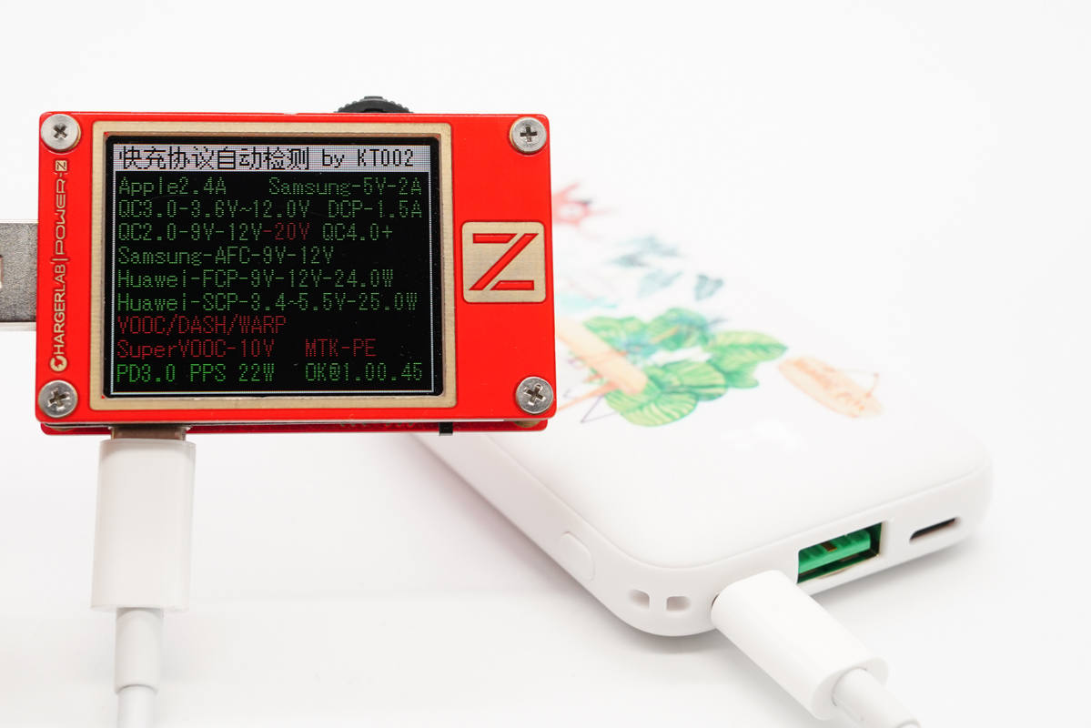

使用ChargerLAB POWER-Z KT002检测USB-A口输出协议,显示支持Apple 2.4A、Samsung 5V2A、DCP协议,以及QC2.0/3.0、AFC、FCP、SCP、PE2.0多个快充协议。

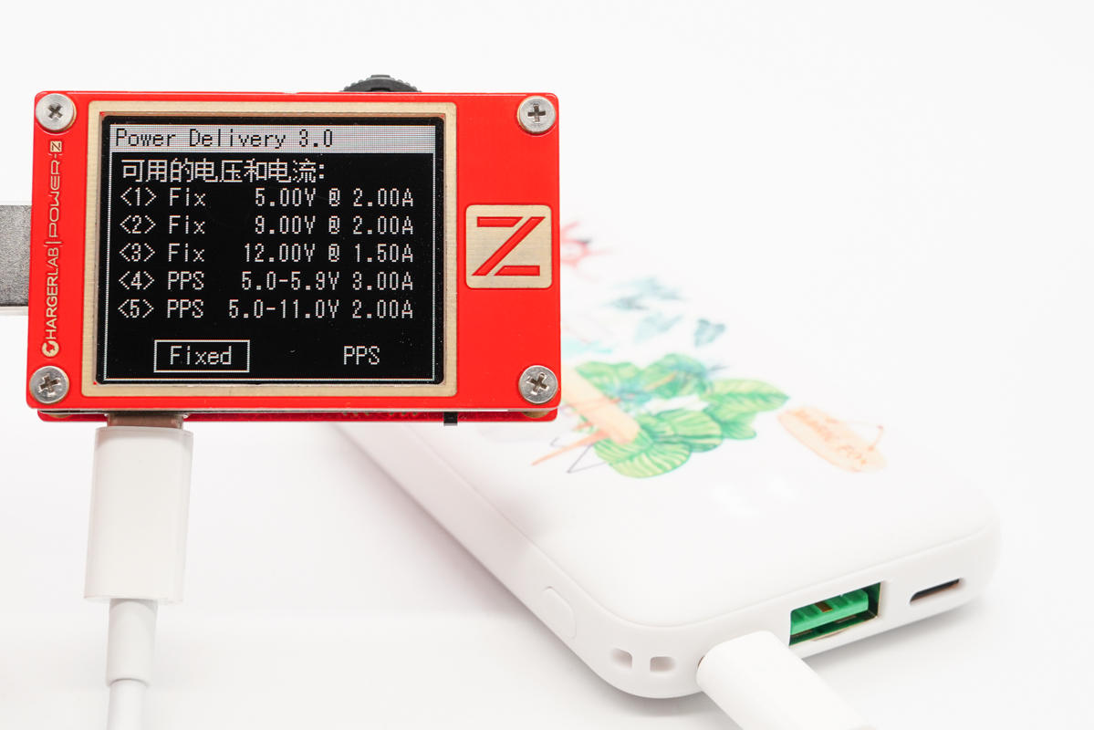

使用KT002检测USB-C口的输出协议,显示支持Apple 2.4A、Samsung 5V2A、DCP协议,以及QC2.0/3.0、AFC、FCP、SCP、PD3.0、PPS快充协议。
此外C口还具备5V2A、9V2A、12V1.5A三组固定电压档位,以及5-5.9V3A和5-11V2A两组PPS电压档位。

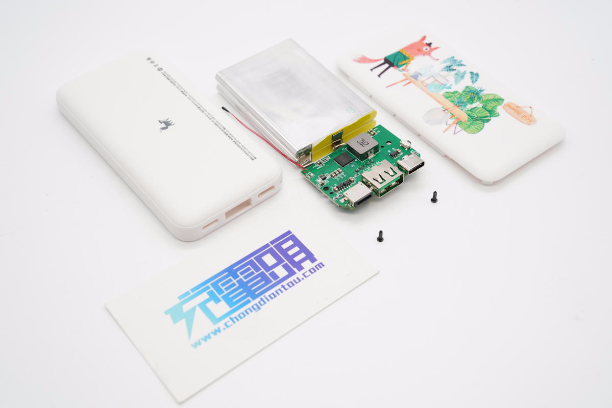

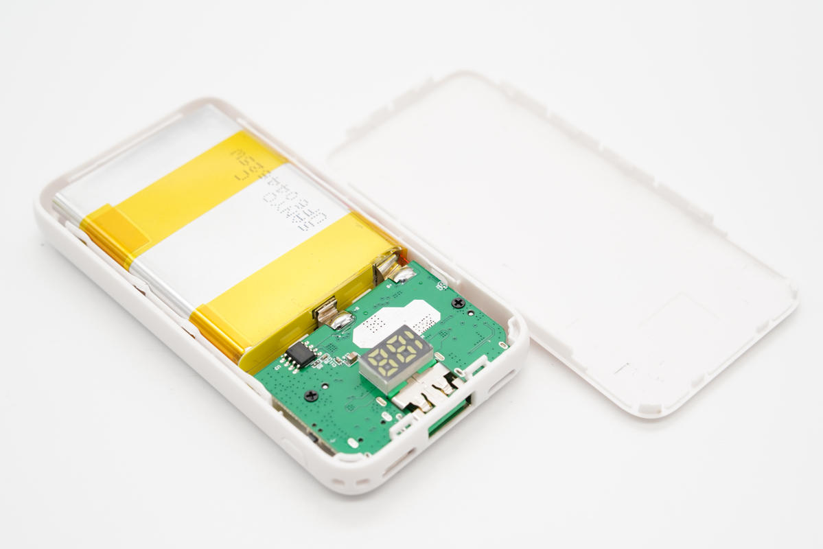

将机身壳拆开,边缘采用卡扣进行封装,PCB板使用螺丝固定。

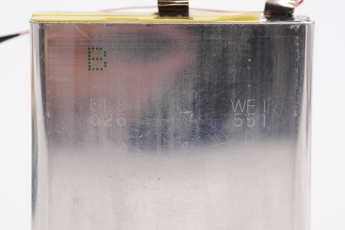

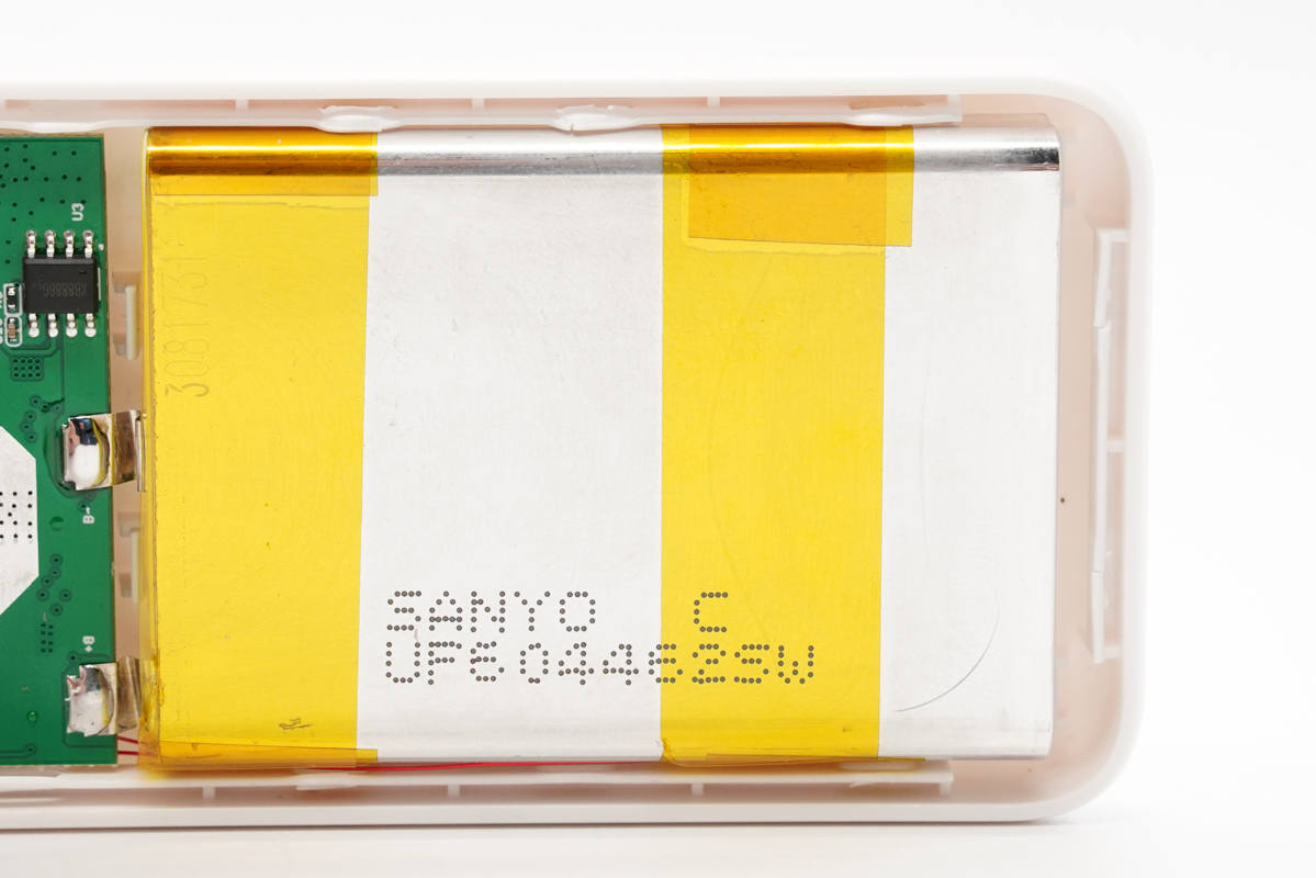

采用三洋铝壳电芯,粘贴绝缘胶带进行绝缘和固定。

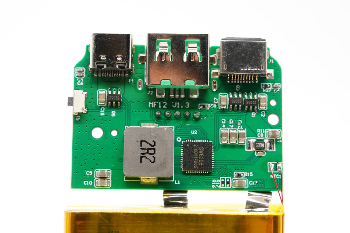

PCB板正面一览,只有主控芯片以及升降压电感,接口旁设有保护管。

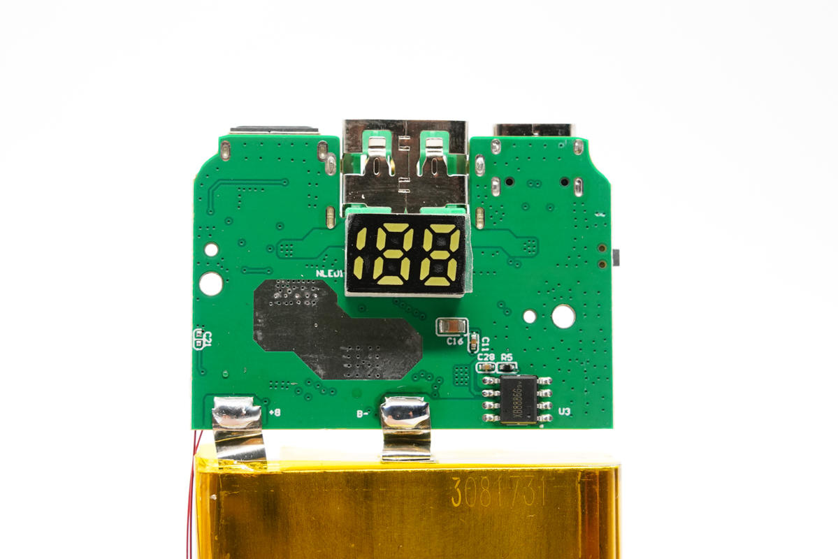

PCB板背面一览,对应主控芯片和电感处露铜加锡,增强散热。此外设有锂电保护芯片以及LED电量显示屏。

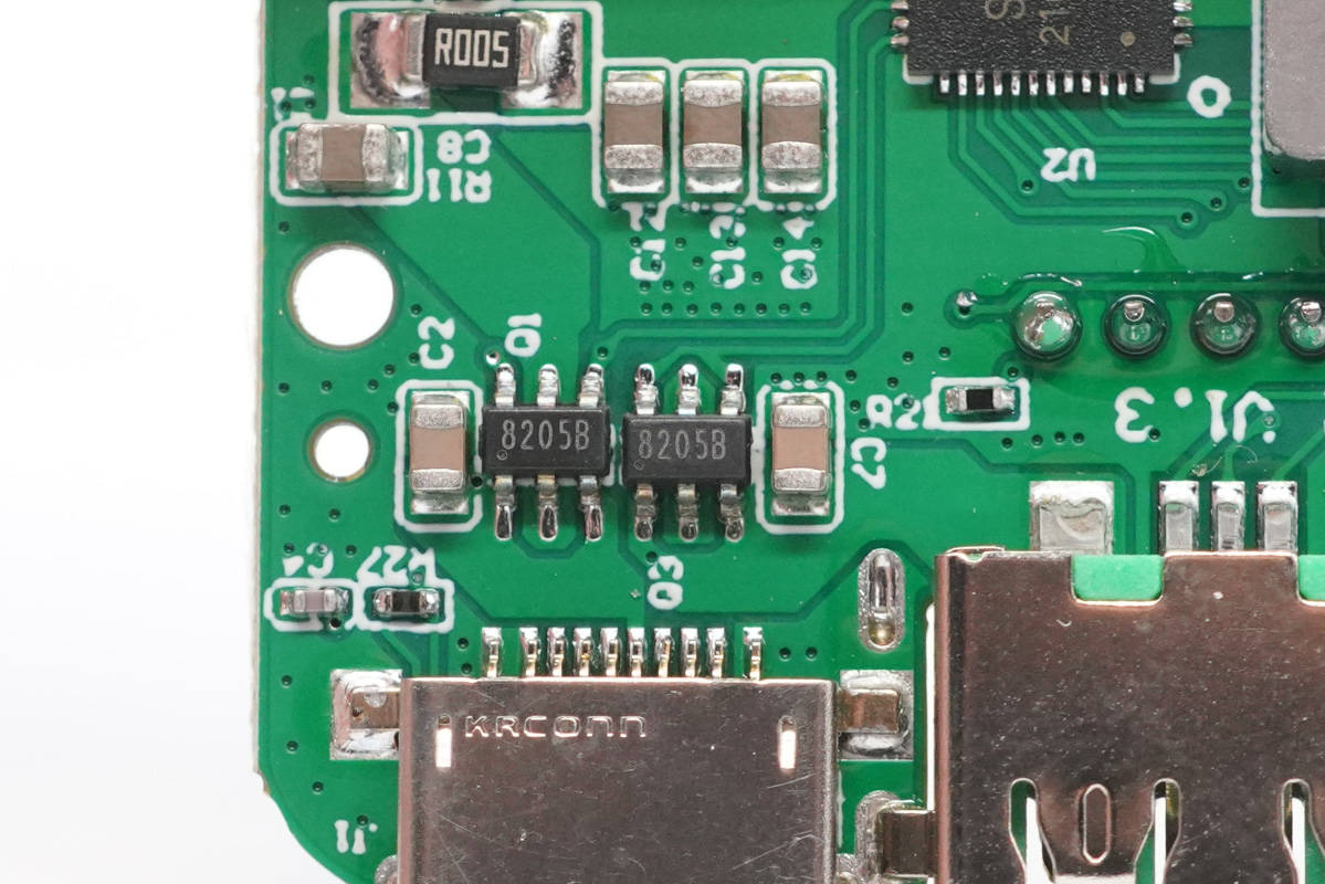

8205B保护管,三个接口都配有进行输入输出过流保护。

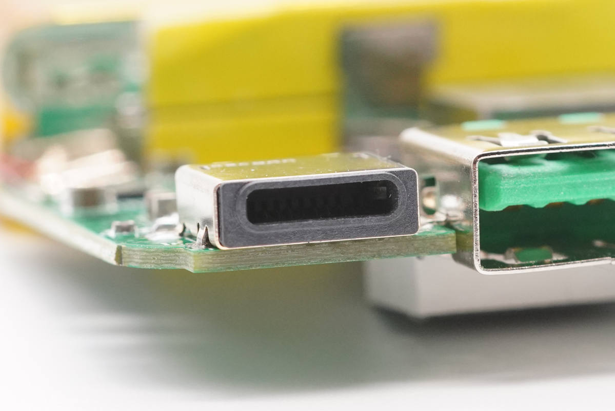

USB-C母座特写。

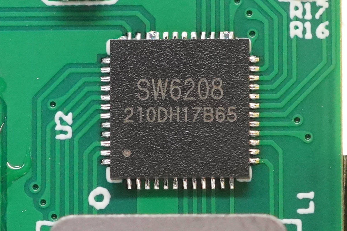

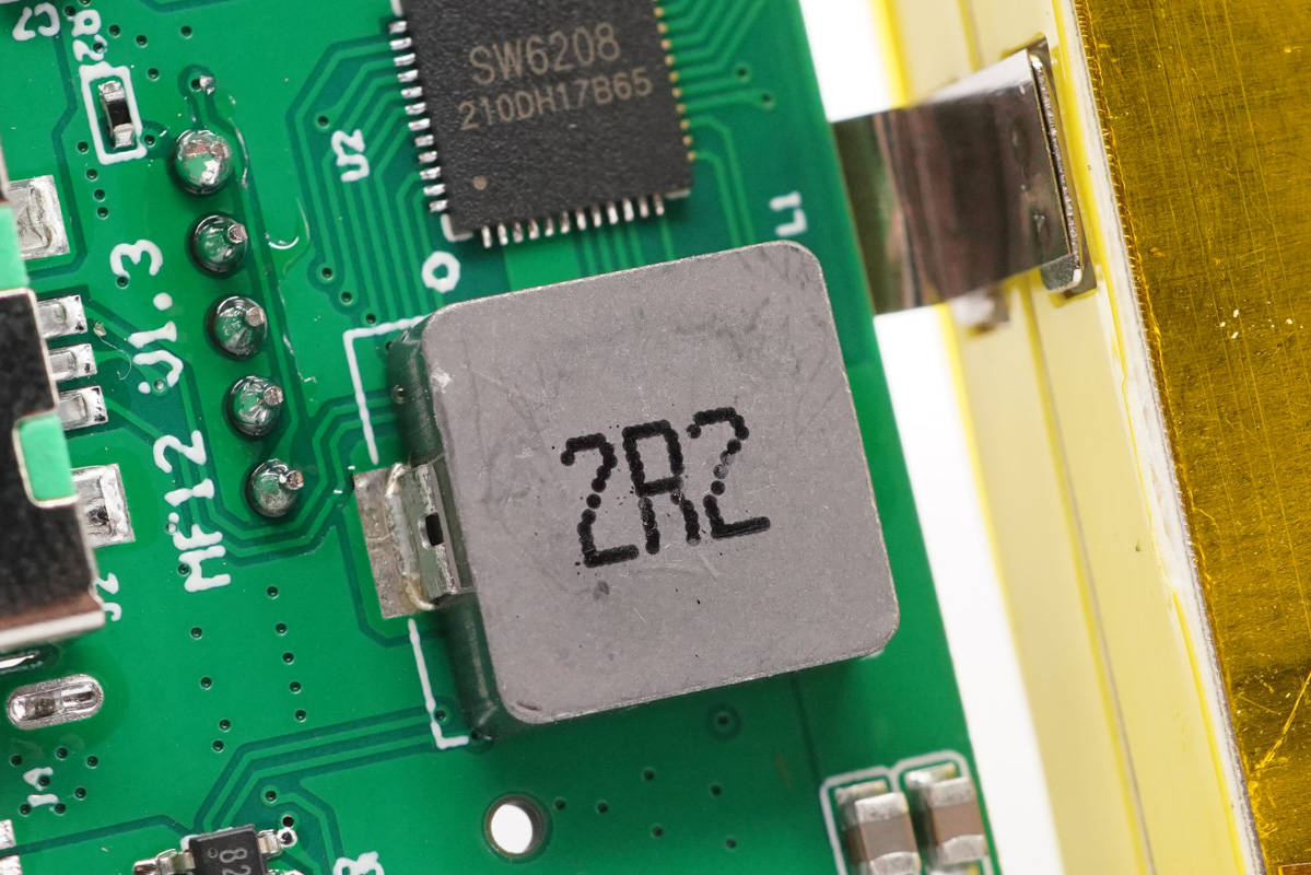

移动电源主控芯片采用珠海智融SW6208。这是一款高集成度的多协议双向快充移动电源专用多合一芯片,支持 A+A+B+C+L口任意口快充。
其集成了5A高效率开关充电,22.5W高效同步升压输出,支持PPS、PD、QC、AFC、FCP、SCP、PE、SFCP等多种快充协议,电量计量,数码管/LED 灯显示以及相应的控制管理逻辑。外围只需少量的器件,即可组成完整的高性能双向快充移动电源解决方案。
2R2升降压电感特写,配合主控芯片进行充放电。

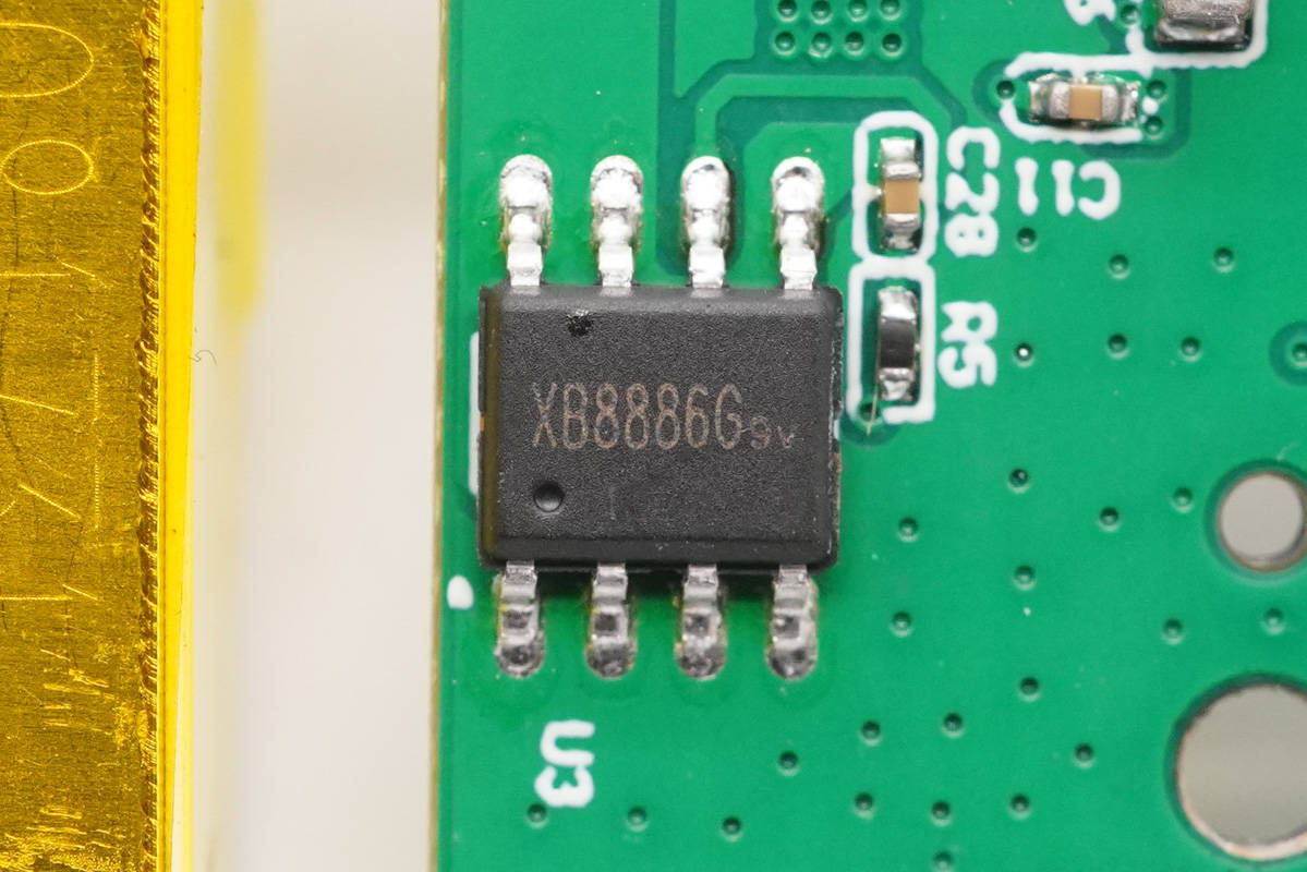

芯颖XB8886G一体式锂电保护芯片。

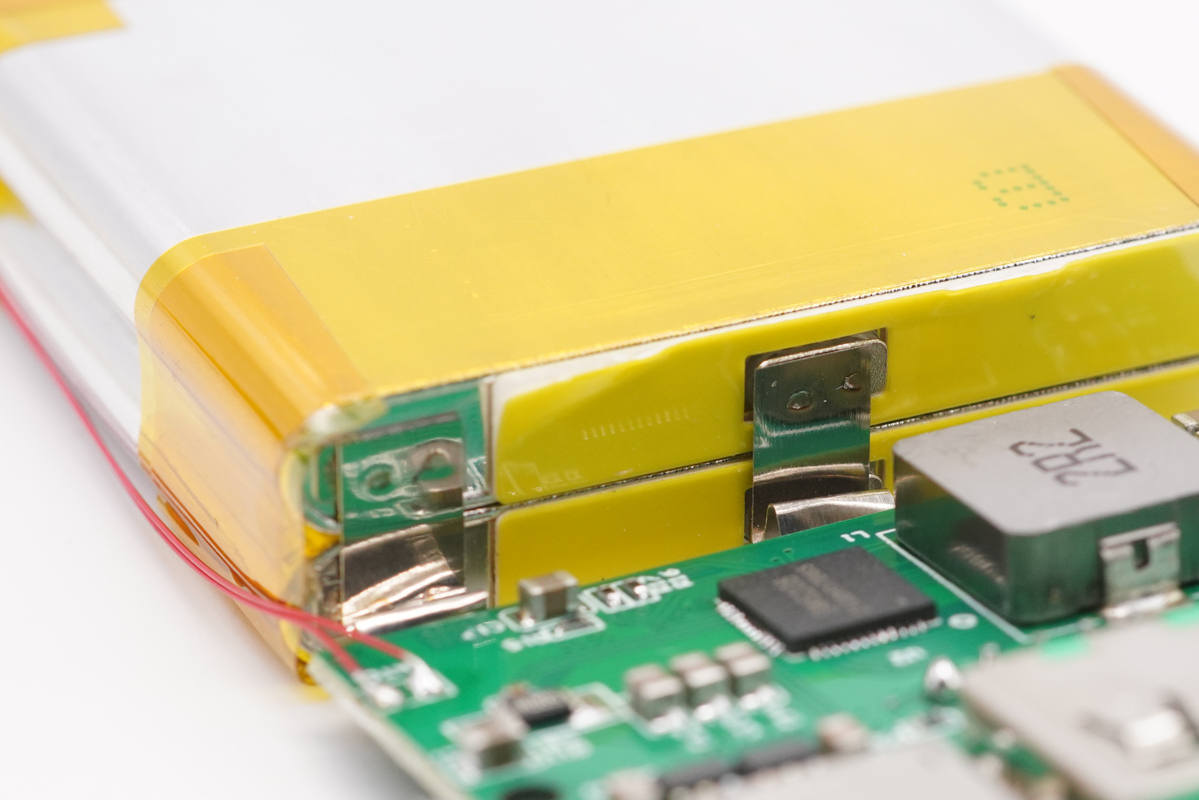

电芯和PCB板通过镍片点焊连接,此外包裹绝缘胶带保护。

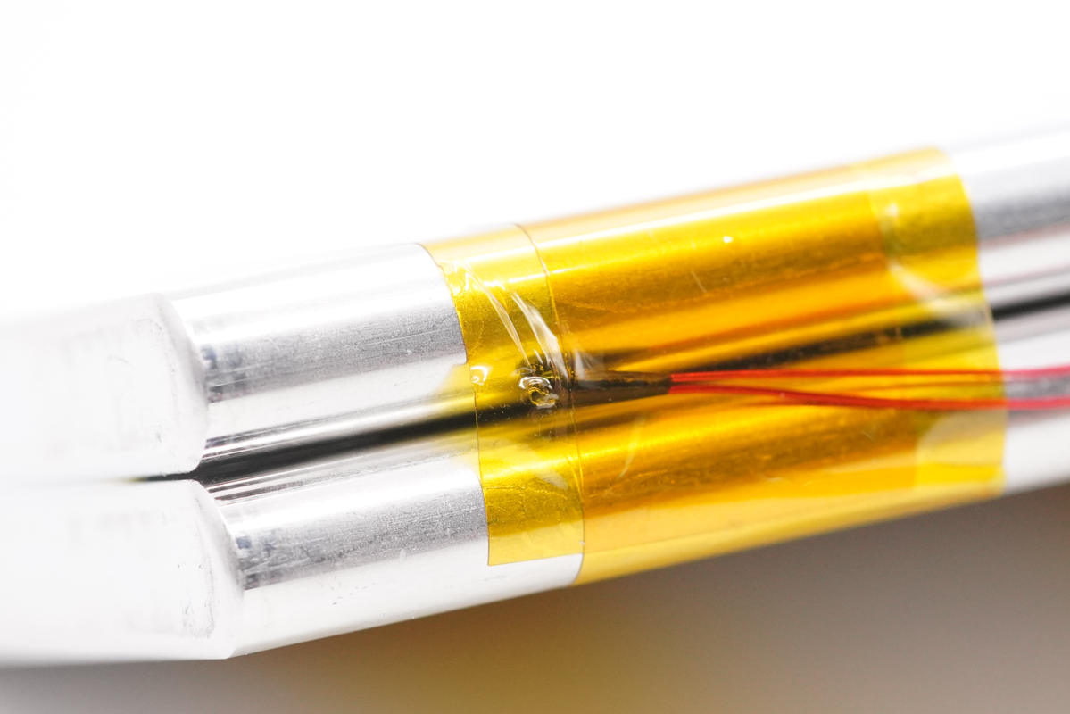

电芯侧面还固定有热敏电阻进行温度监控。
两块电芯均采用金属外壳,保护性强,同时也不易鼓包。

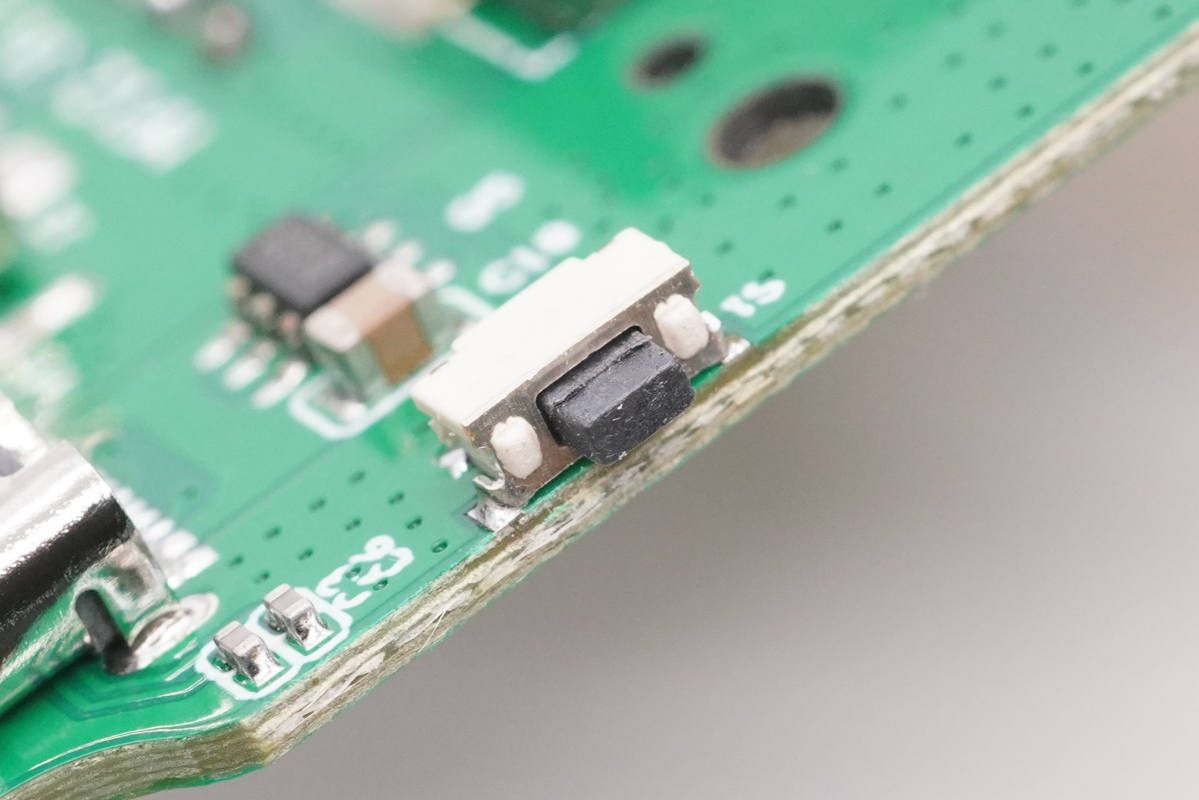

电源键贴片焊接。

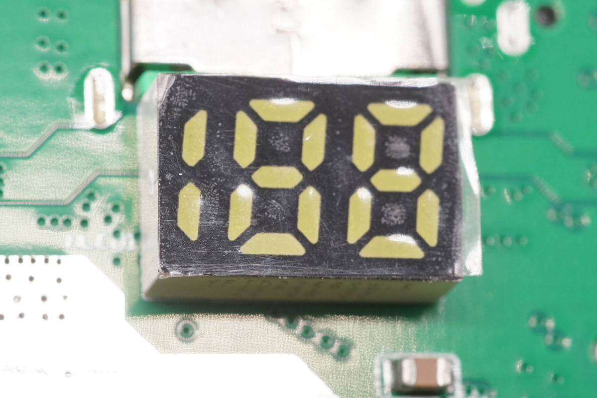

LED显示屏特写。
USB-A母座沉板过孔焊接。
