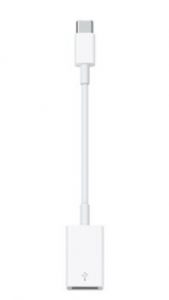

第二,C口转A和读卡器,LAN口的市场,在不需要反向充电的情况下,将不再需要用到USB PD芯片。这部分市场会有很大的量。单纯的USB-C转USB-A这类产品,会迎来一个暴发期,因为与传统的Hub相比,无非就是上行接口变一下,再增加一个5.1K下拉电阻。成本可以做的非常低廉,而且不用担心兼容性问题,有利于渠道大量铺货。
[caption id="attachment_6783" align="aligncenter" width="169"]
图3 USB-C转USB-A转接器适合大量铺货[/caption]

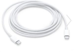

第三,61W和87W适配器的推出,意味着苹果的C-C线,很可能已经加了E-mark芯片,这会推动E-mark Cable及芯片市场的发展。
[caption id="attachment_6784" align="alignnone" width="500"]
图4 苹果官方C-C线可能已加入E-mark芯片以适应87W适配器[/caption]
在Macbook pro产品出来之前,针对60W以内的适配器,E-Mark芯片是虚火,因为没有任何必要使用。但是87W功率传输,必须使用E-Mark芯片,这是实火,相信很快就会烧起来。当然了,真正从技术的角度分析,87W适配器,使用了普通的不带E-Mark的线材之后,只是降级为60W而已,并不是不能用,真有多重要也不见得。但是,市场却往往是非理性的。在芯片方面,各家也都已经磨刀霍霍了,乐得瑞科技已经推出支持E-Mark,最高传输100W功率传输的USB PD适配器芯片LDR6022及LDR6032。
