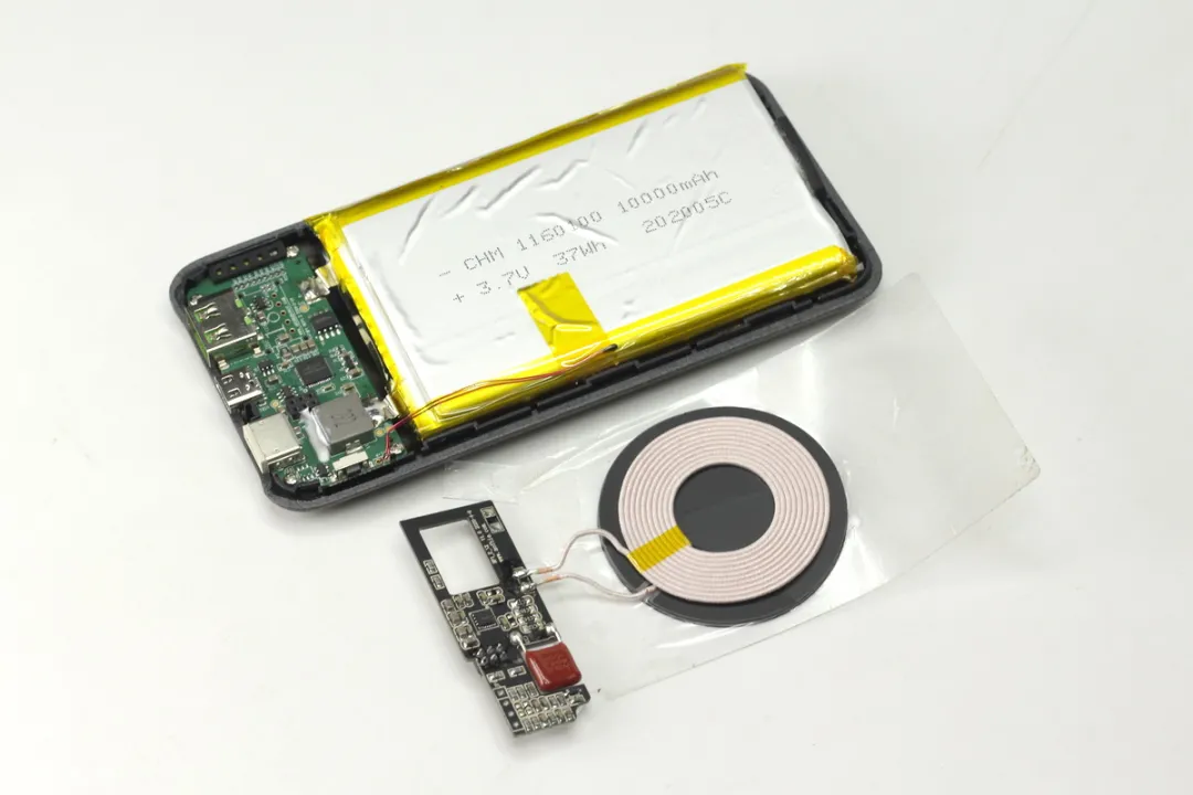

充电头网通过对多款无线充电宝的拆解了解到,此类产品主要由电芯、移动电源控制电路以及无线充电控制电路三部分组成。其中移动电源芯片是最为关键的一环,因为其不仅要兼顾移动电源自身的充放电以及电源管理功能,还需要为无线充电部分供电,保证其功能的完整性。

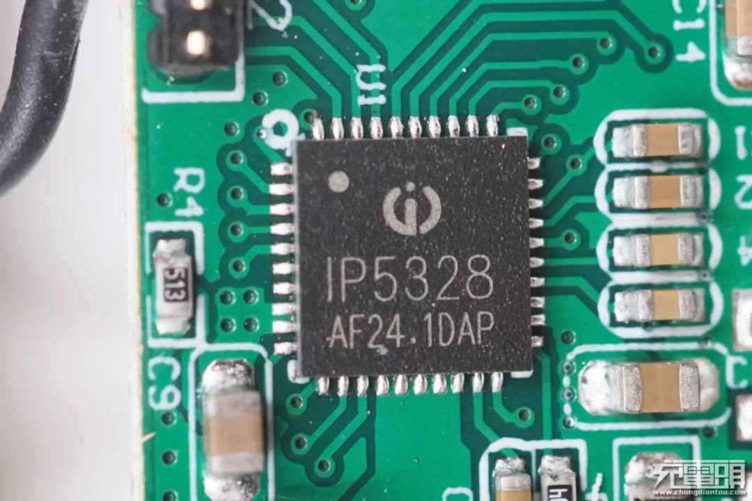

目前英集芯推出的USB PD快充移动电源芯片IP5328P被广泛应用于无线充电移动电源中,既能实现双向PD快充,又能实现无线充。同时,

1、英集芯IP5328P
英集芯IP5328P集成了升降压和协议识别功能。得益于高集成度,芯片外围器件少,很适合应用于小尺寸PCB设计,PCB板的散热性也更好。
英集芯IP5328P集成QC2.0/QC3.0输出快充协议,并且通过了QC3.0高通认证,证书编号:4788056908-2。同时集成FCP、AFC、SFCP、MTK PE、USB-C DRP、BC1.2输入输出充电协议。此外,英集芯IP5328P不仅支持PD3.0/2.0快充,而且PPS还能5~12V自由调节。

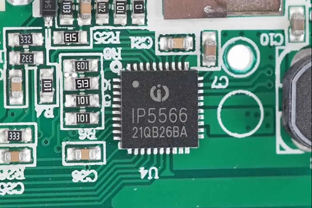

2、英集芯IP5566
英集芯IP5566是一款集成升压转换器、锂电池充电管理、电池电量指示、无线充电发射控制的多功能电源管理SOC,为无线充的移动电源提供完整的解决方案。
该芯片的高集成度与丰富功能,使其在应用时仅需极少的外围器件,并有效减小整体方案的尺寸,降低BOM成本;应用时只需一个电感实现降压与升压功能,DC-DC转换器工作在500KHz,可以支持低成本电感和电容。
英集芯IP5566的同步升压系统提供额定3.1A输出电流,转换效率至93%。空载时,自动进入休眠状态,静态电流降至 100uA 以内。该芯片还采用开关充电技术,提供 3A(Type-C输入)/2A(micro-B 输入)的充电电流,充电效率高至92%。内置 IC 温度和输入电压智能调节充电电流。

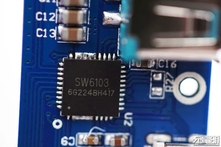

1、智融SW6103
智融SW6103是一颗高集成度的双向快充移动电源专用多合一芯片,集成了4A高效率开关充电,18W高效同步升压输出,USB PD、QC、FCP、PE、SFCP等多种快充协议,电量计量,照明驱动以及相应的控制管理逻辑。外围只需要少量原件,即可组成完整的高性能双向快充移动电源解决方案。

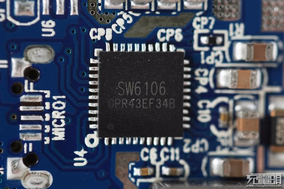

2、智融SW6106
智融SW6106是一款高集成度的双向快充移动电源专用多合一芯片,其集成了 4A 高效率开关充电, 18W 高效同步升压输出,支持PD、QC、FCP、PE、SFCP 等多种快充协议,电量计量,照明驱动以及相应的 控制管理逻辑。支持边充边放,在单口工作时支持快充输入输出,多口工作时支持 5V 输入输出。外围只需少量的器件,即可组成完整的高性能双向快充移动电源解决方案。

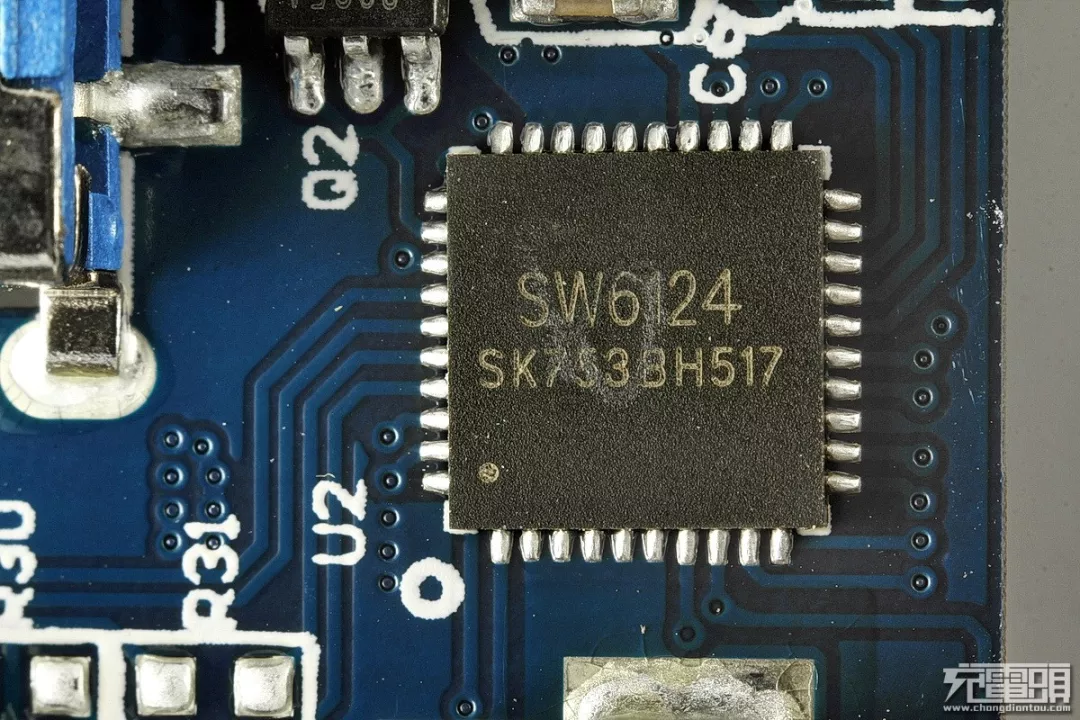

3、智融SW6124
智融SW6124是一款高集成度的双向快充移动电源专用多合一芯片,其集成了 4A 高效率开关充电,18W 高效同步升压输出,支持PD、QC、FCP、PE、SFCP等多种快充协议;并支持电量计量,照明驱动以及相应的控制管理逻辑。外围只需少量的器件,即可组成完整的高性能双向快充移动电源解决方案。

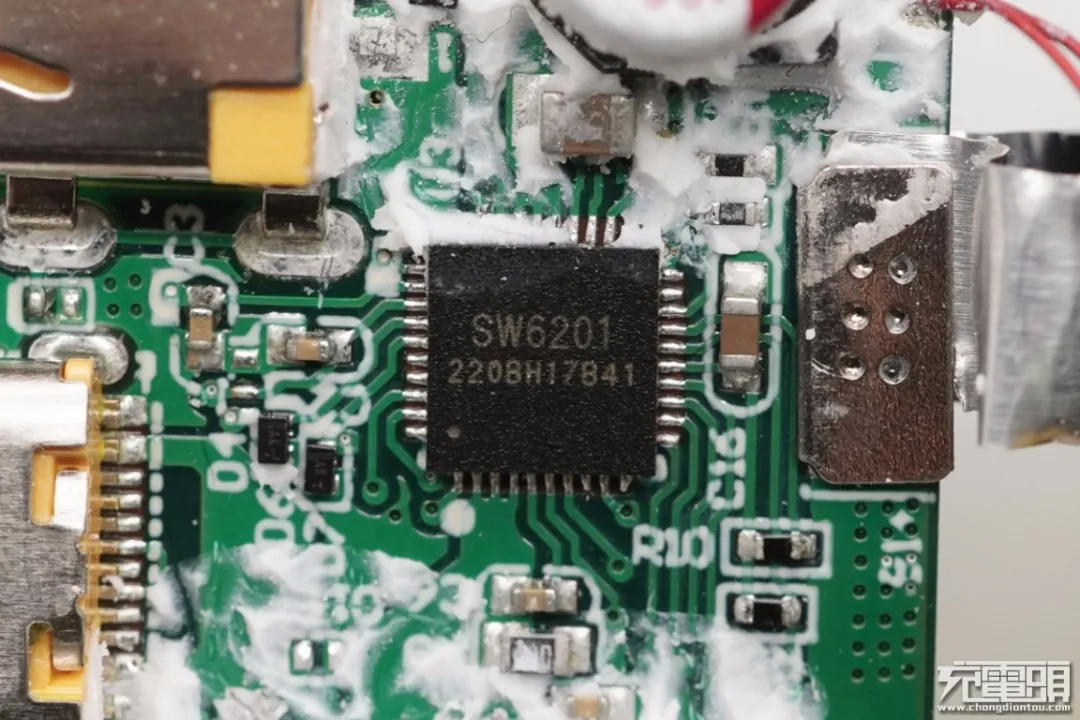

4、智融SW6201

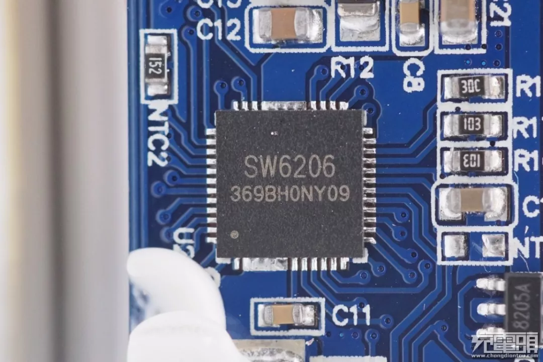

5、智融SW6206
移动电源主控芯片采用智融SW6206。SW6206是一款高集成度的多协议双向快充移动电源专用多合一芯片,支持A+A+B+C+L口任意口快充。其集成了5A高效率开关充电,22.5W高效同步升压输出。
支持PPS、USB PD、QC、AFC、FCP、SCP、PE、SFCP等多种快充协议,电量计量,LED灯、数码管显示以及相应的控制管理逻辑。外围只需少量的器件,即可组成完整的高性能双向快充移动电源解决方案。

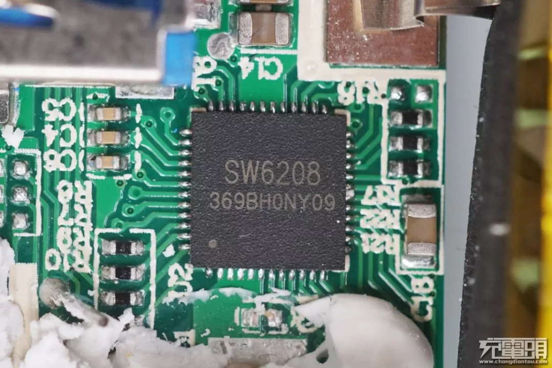

6、智融SW6208
智融SW6208是一款高集成度的多协议双向快充移动电源专用多合一芯片,支持 A+A+B+C+L口任意口快充。其集成了5A高效率开关充电,22.5W高效同步升压输出,支持PPS、PD、QC、AFC、FCP、SCP、PE、SFCP、VOOC 等多种快充协议,电量计量,数码管/LED 灯显示以及相应的控制管理逻辑。外围只需少量的器件,即可组成完整的高性能双向快充移动电源解决方案。

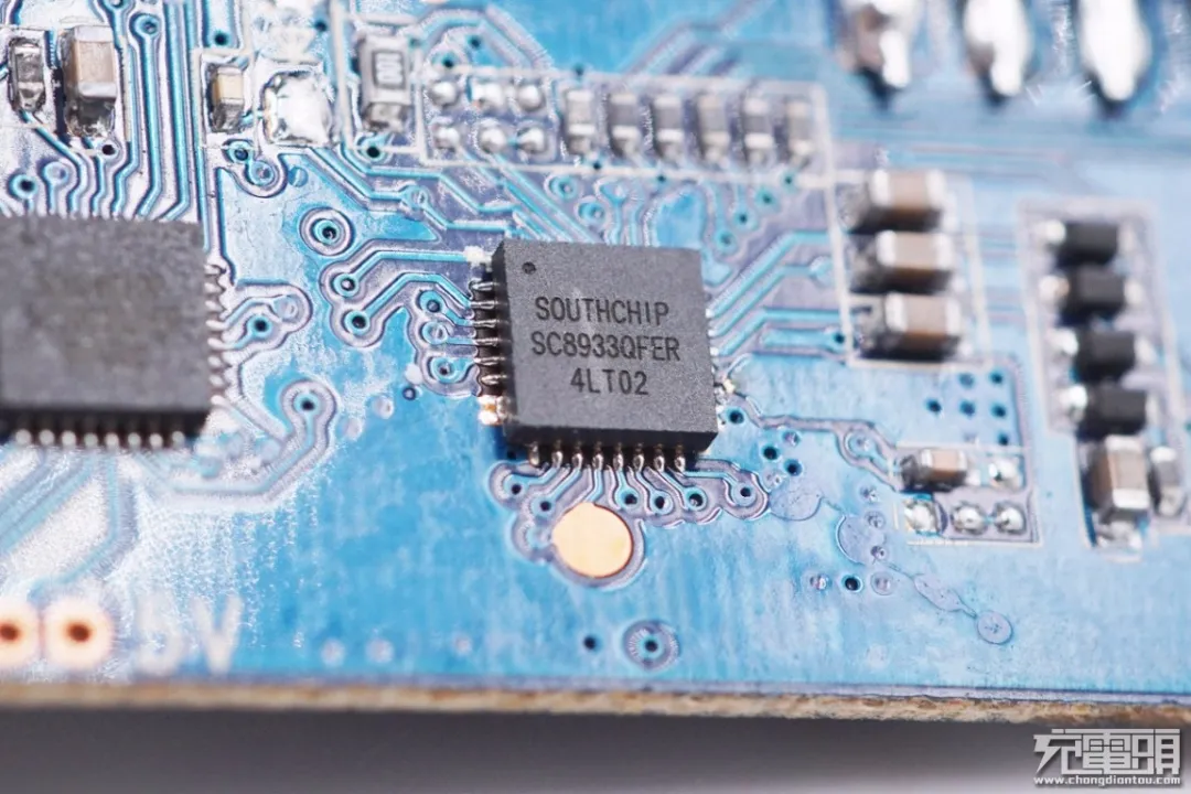

1、南芯SC8933
南芯SC8933是一款具有反向升压放电功能的同步降压充电转换器。内部集成了两个超低导阻的NMOS,可支持效率高达92%的12V2A充放电操作;采用I2C接口,具有丰富的充放电控制以及完善的异常状态保护功能;集成端口NMOS隔离管驱动控制,最高支持3个USB端口。仅为 4*4mm 的QFN封装,外围器件少,非常节省空间。

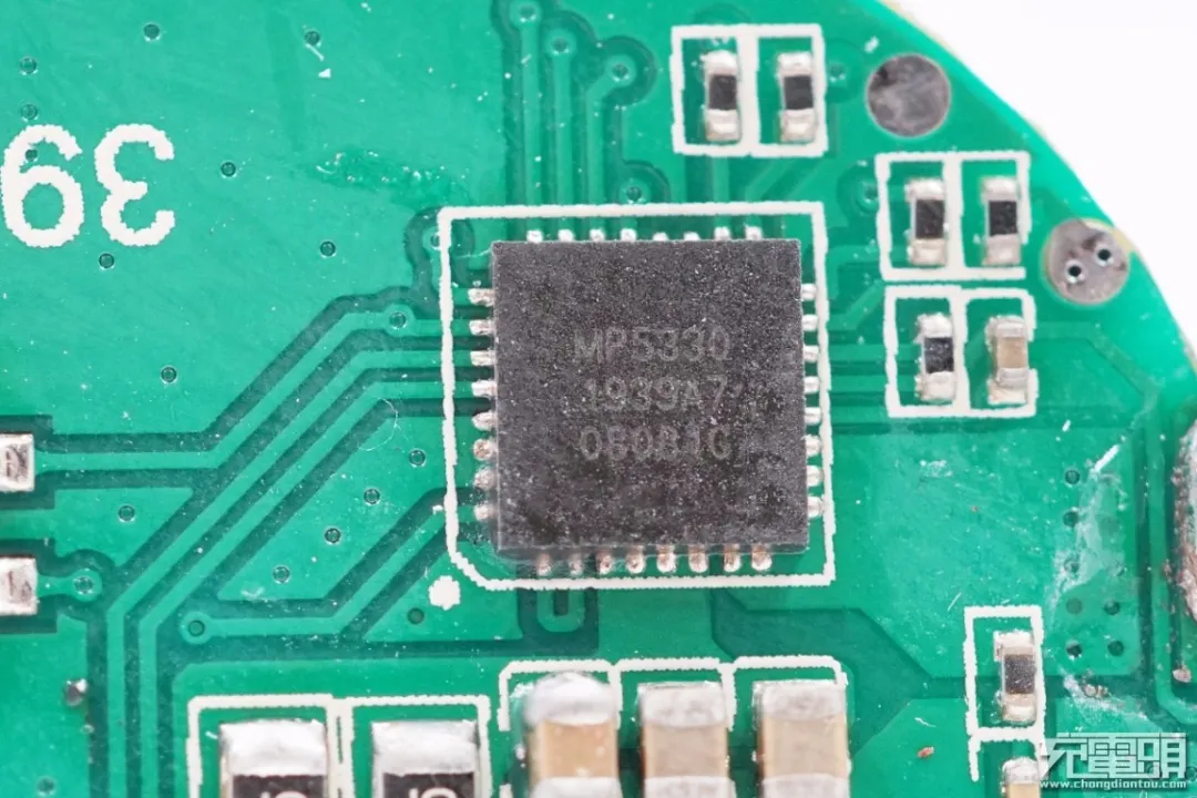

1、思远半导体MP5330
思远半导体 MP5330,移动电源SOC,内置3A同步充放电,充电电流由温度调节,避免过热,具有适配器自动检测能力,最大输出电流3.6A,集成负载检测功能,并集成Type-C协议,内部集成多重保护功能,采用QFN-5×5-32pin封装。

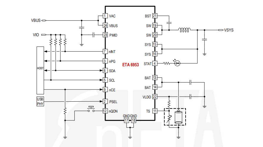

1、钰泰ETA6953
钰泰ETA6953是一颗高度集成的开关充电器,最大输出电流3A,为单节锂电池供电,并且支持功率路径管理。其支持宽范围高电压输入,为手机及平板电脑等便携设备快充。内置低导阻功率路径可优化开关转换效率,减少电池充电时间以及延长电池放电寿命。ETA6953内部集成防倒灌MOS管,半桥MOS管和电池MOS管,内部集成用于上管驱动的自举二极管,内置的I2C接口可灵活设置充电参数和系统参数。
钰泰ETA6953内置高效率1.5MHz同步降压充电器,5V输入下,2A充电效率为90%,支持反向升压输出用于USB OTG,输出电流可达1.2A,支持短路保护。ETA6953支持3.9到15V输入,最高耐压30V,支持可编程的电流限制以适应不同的接口输出。支持运输模式,唤醒和系统复位。内部集成电流传感,支持电池温度检测,热限流和热关断,支持输入欠压和过压保护,适用于平板电脑,智能手机和便携音箱,掌上电脑等。
