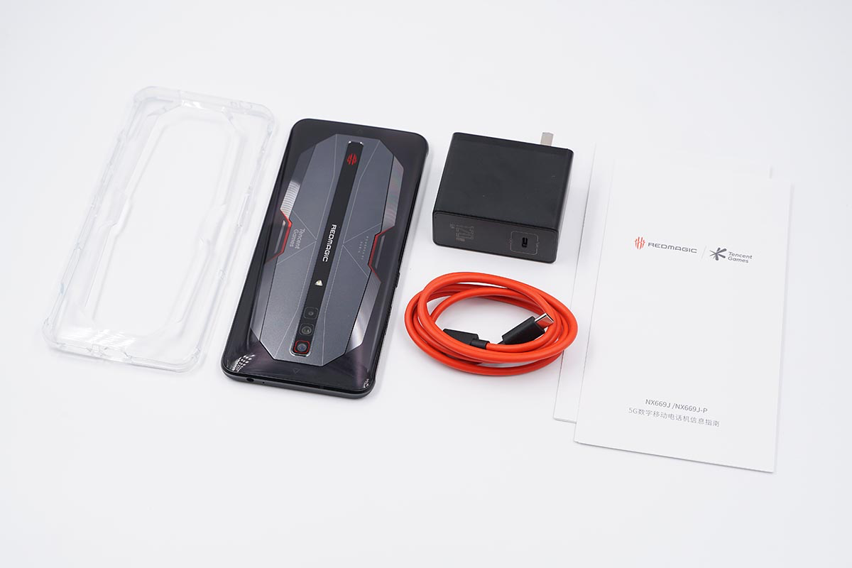

红魔6 Pro包装盒内部的产品比较丰富,手机、充电套装、保护套以及纸质配件。

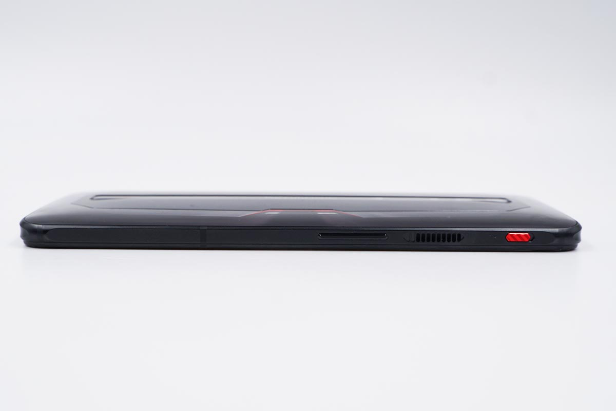

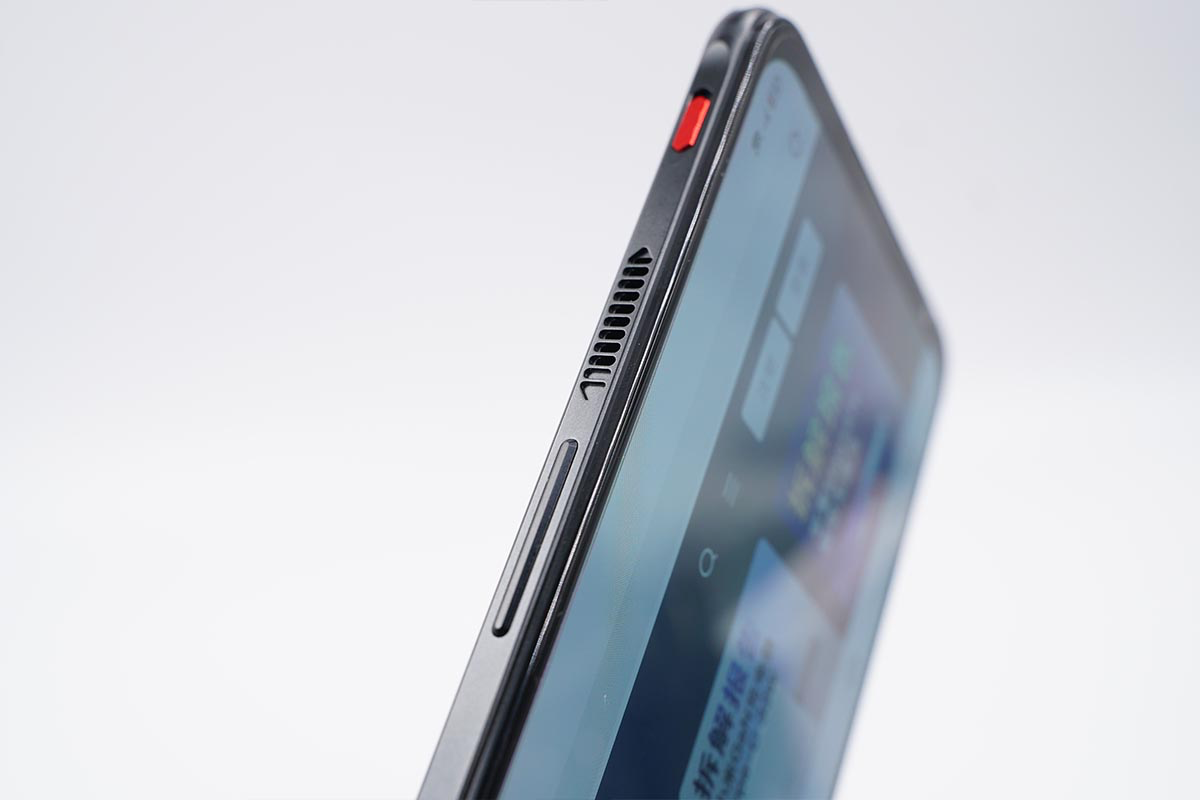

手机的左侧是一键进入游戏的开关,出风口和一体式音量控制按键。

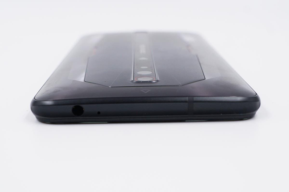

腾讯红魔6 Pro也是目前为数不多的保留耳机孔的旗舰手机了,耳机孔的右侧还带有一个麦克风。
手机的右侧,两侧为游戏的肩键,其他的配置分别为风扇散热出风口和电源按键以及麦克风。

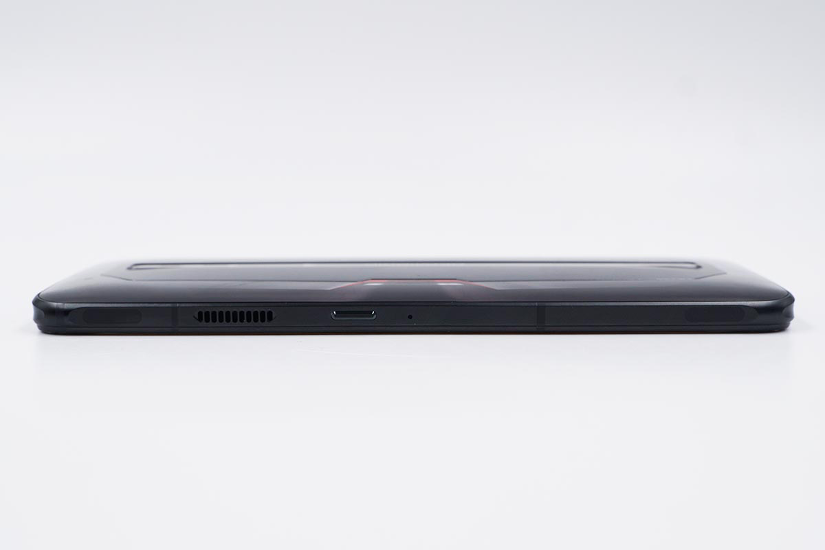

手机的两侧均带有散热出口风,并且内置20000转/分的高速离心风扇,加上VC散热片、导热凝胶、超导铜箔等足可见此次腾讯红魔6 Pro在散热上下的功夫了。

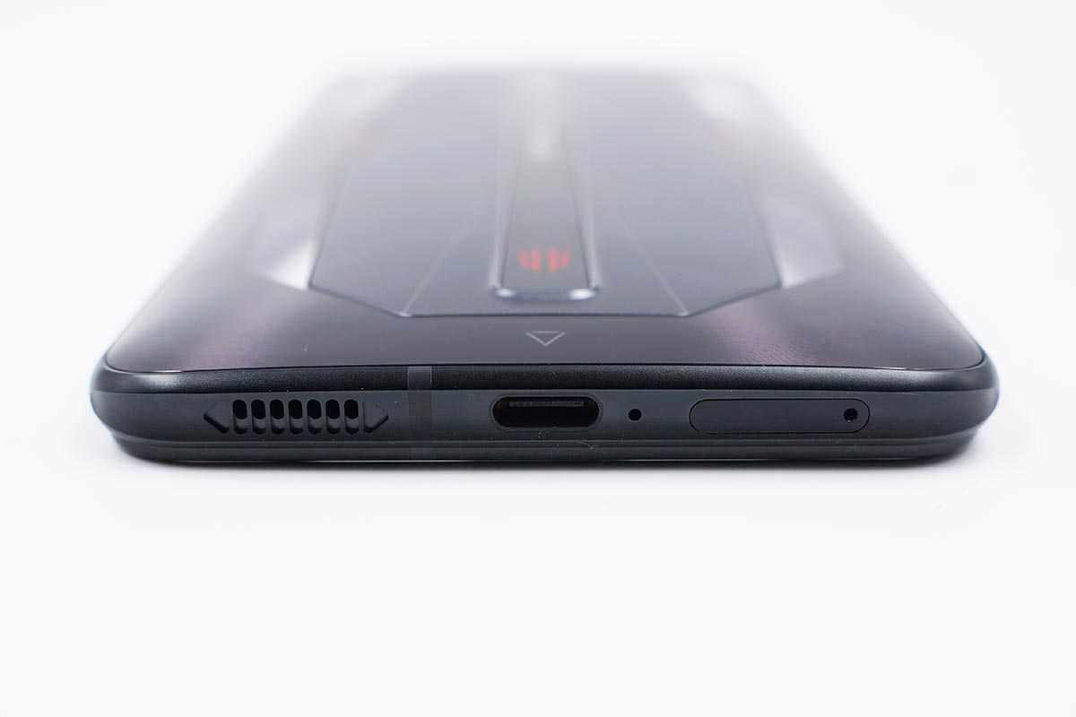

手机的底部是常规的SIM卡槽、麦克风、USB-C充电接口以及扬声器。

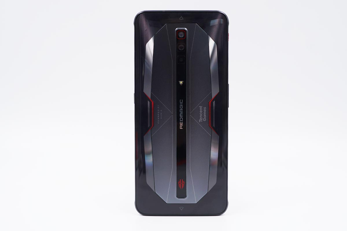

笔者此次拿到的是玄铁黑的外观配色,加上对称式的设计语言,让手机后盖呈现满满的一股机甲风。

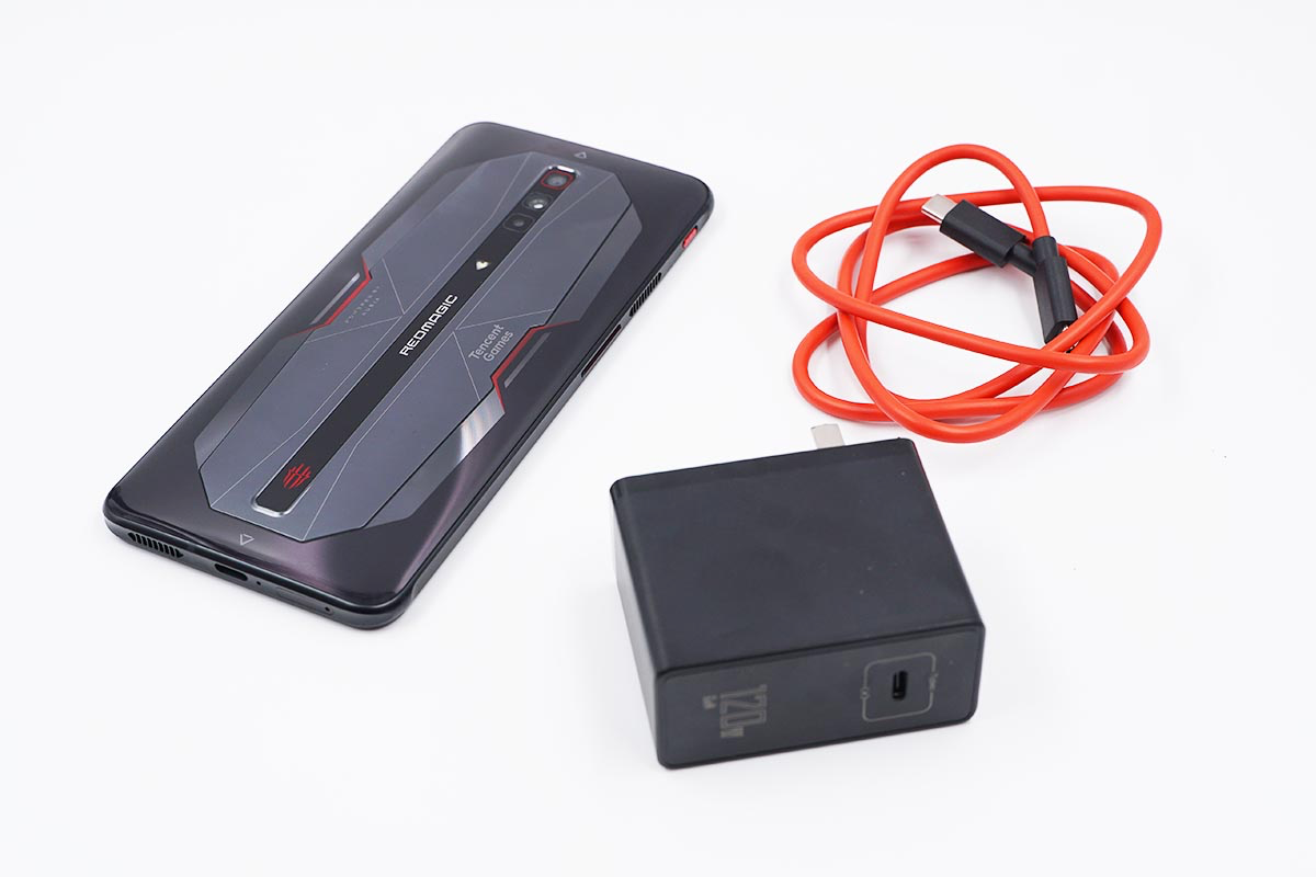

1、120W急速快充

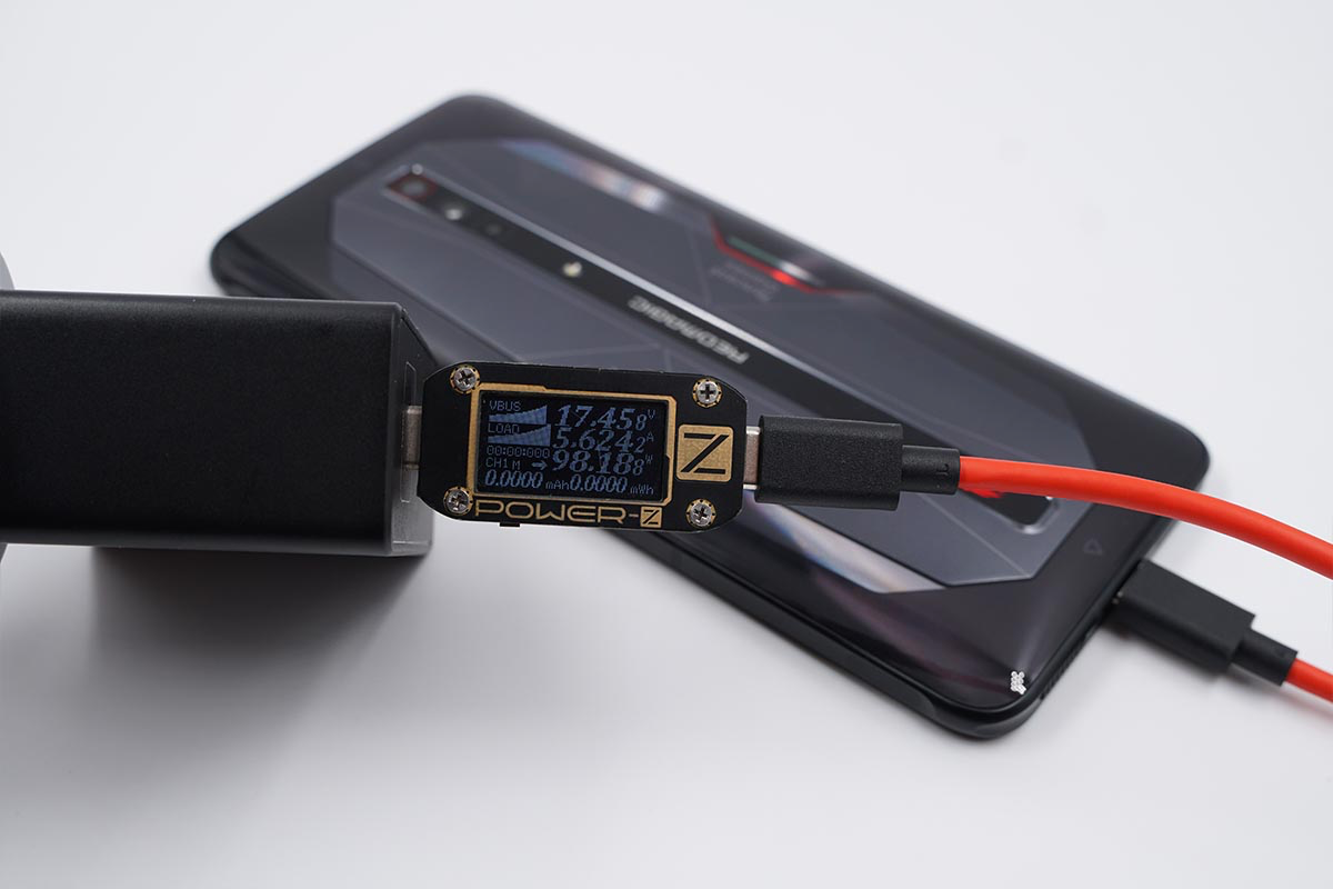

腾讯红魔6 Pro此次内置4500mAh的大电池,并且支持120W的风冷急速快充,并且标配了120W氮化镓充电器,可见在充电方面诚意十足了。
实测充电功率可以达到17.45V 5.62A 98.18W,妥妥的在手机上实现了百瓦快充功率。

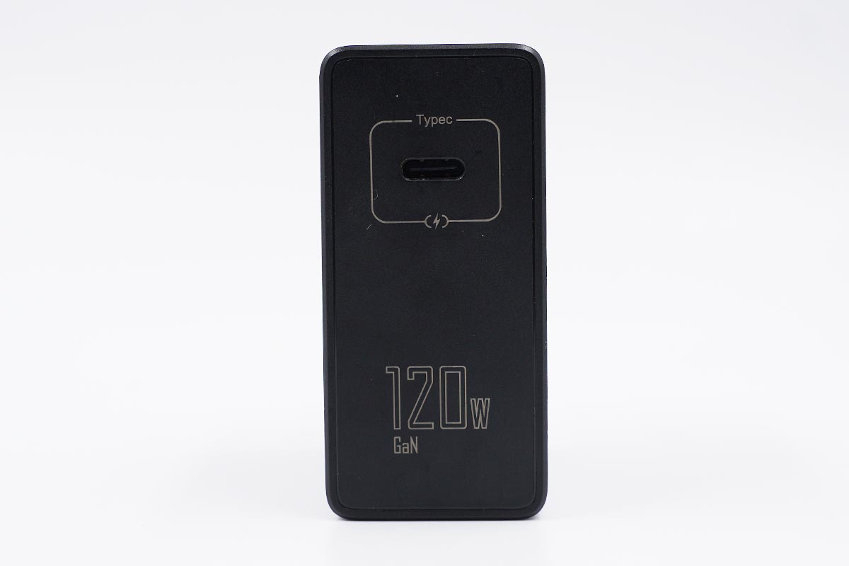

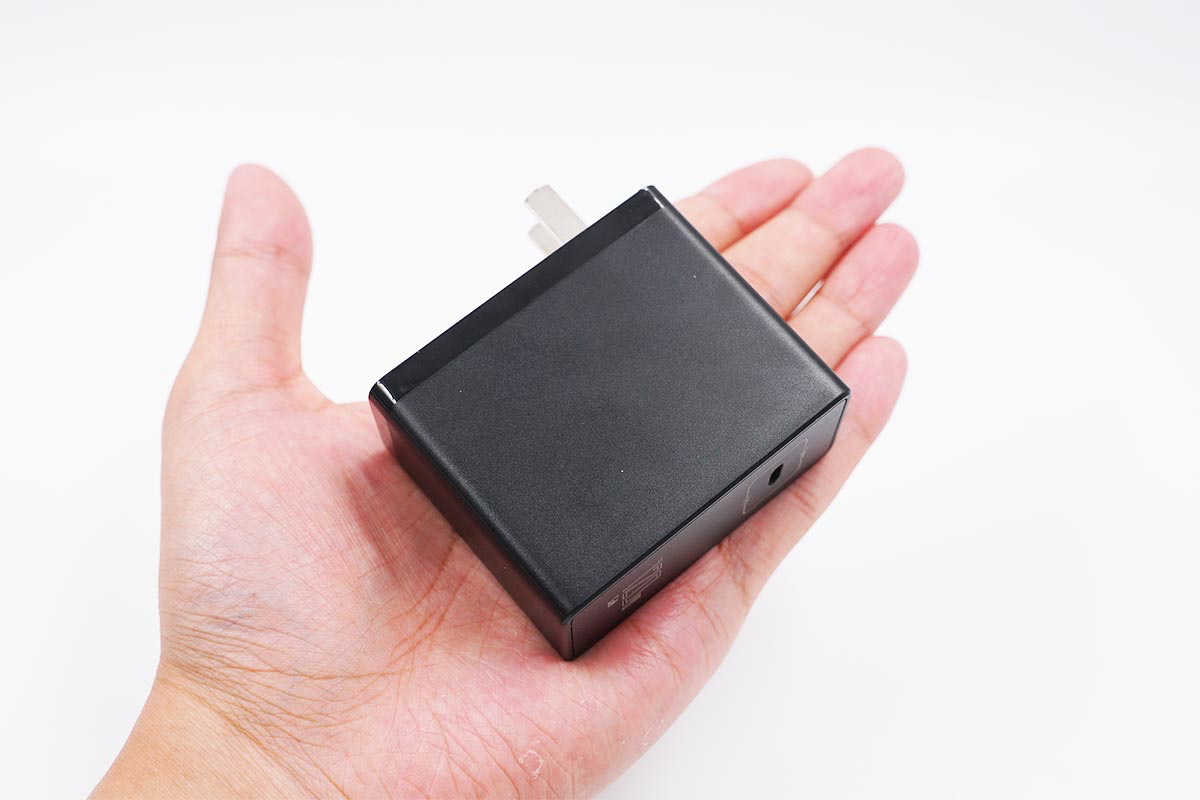

2、标配120W氮化镓充电器

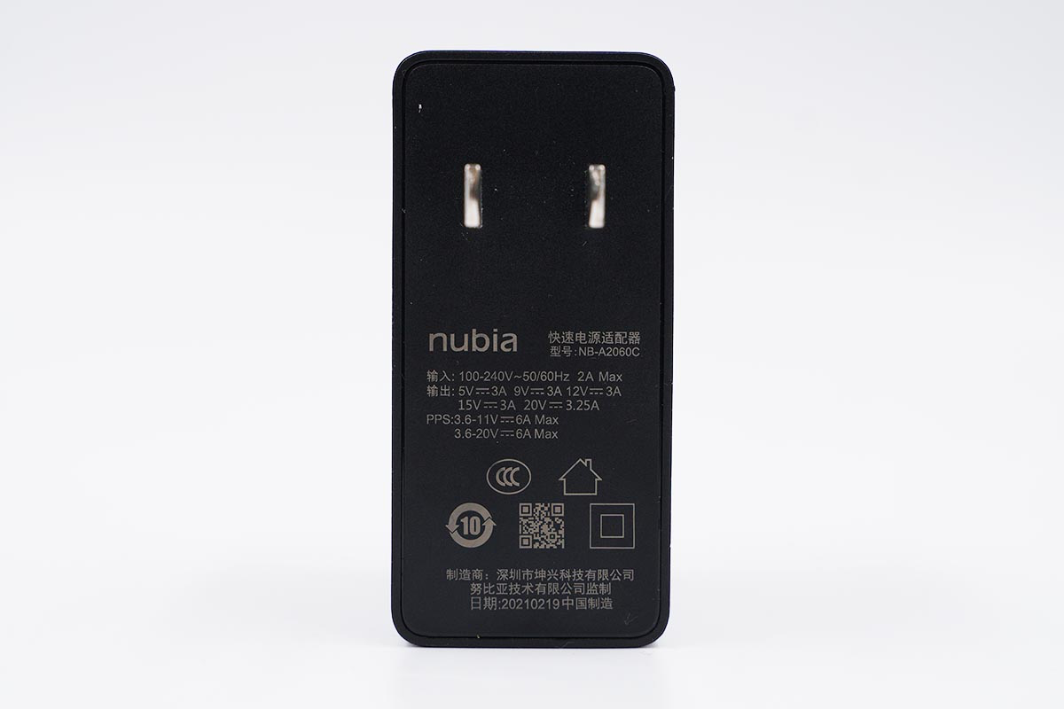

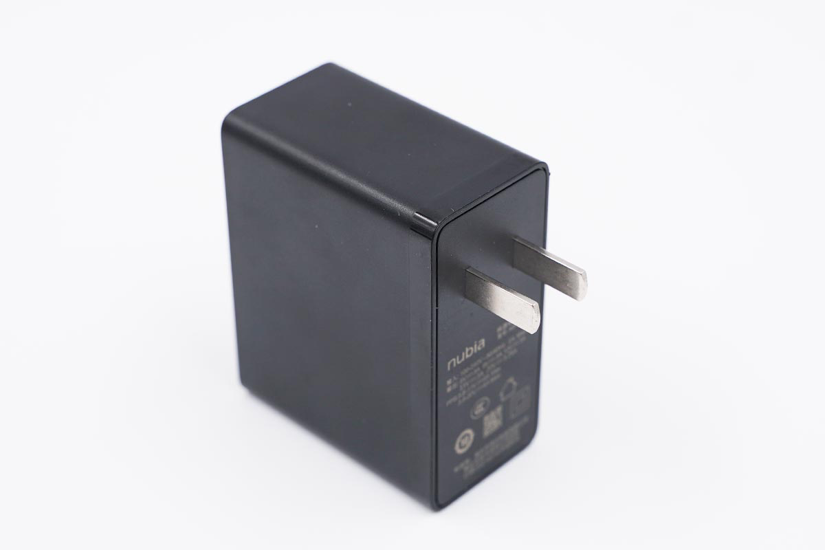

腾讯红魔6 Pro的包装盒内附带了一个支持120W快充的充电器,为了完全榨干内部的空间,让120W充电器尽可能的小,除了采用氮化镓元器件之外插脚也被设计成了不可折叠的形式。
充电器采用目前通用度很高的单USB-C物理输出接口设计,下面120W和GaN的标识也说明了充电器的性能。
参数方面:
型号:NB-A2060C
输入:10-240V 50/60Hz 2A Max
输出:5V3A、9V3A、12V3A、15V3A、20V3.25A
PPS:3.6-11V 6A Max 3.6-20V 6A Max
制造商:深圳市坤兴科技有限公司
努比亚技术有限公司监制
日期:20210219中国制造
可以看出努比亚的这款120W氮化镓充电器是最新生产的产品。

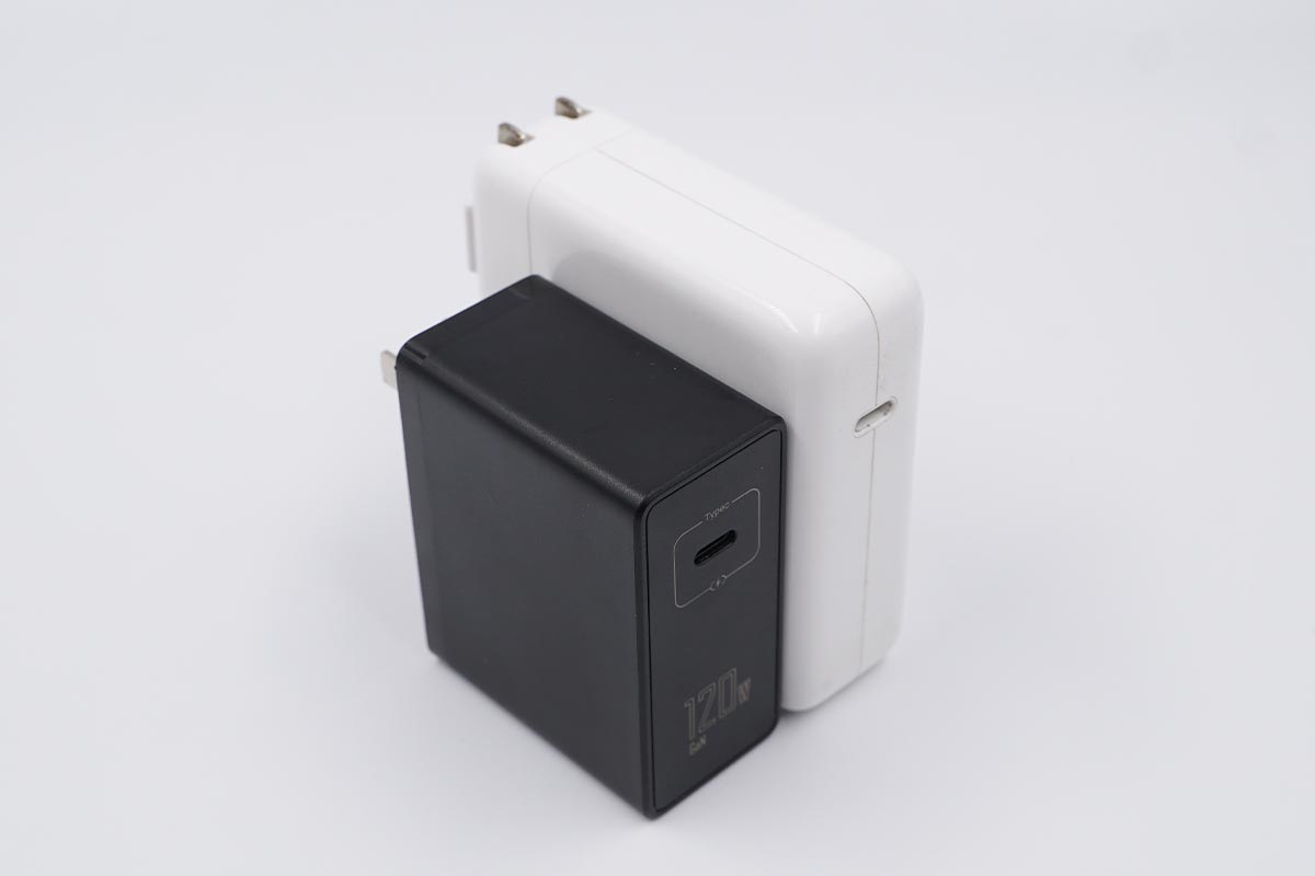

整个充电器放在手上直观的感受一下,再一次的强调一下充电器的特色:氮化镓、120W、USB-C物理接口。
整体比苹果96W充电器还要小上一大圈。

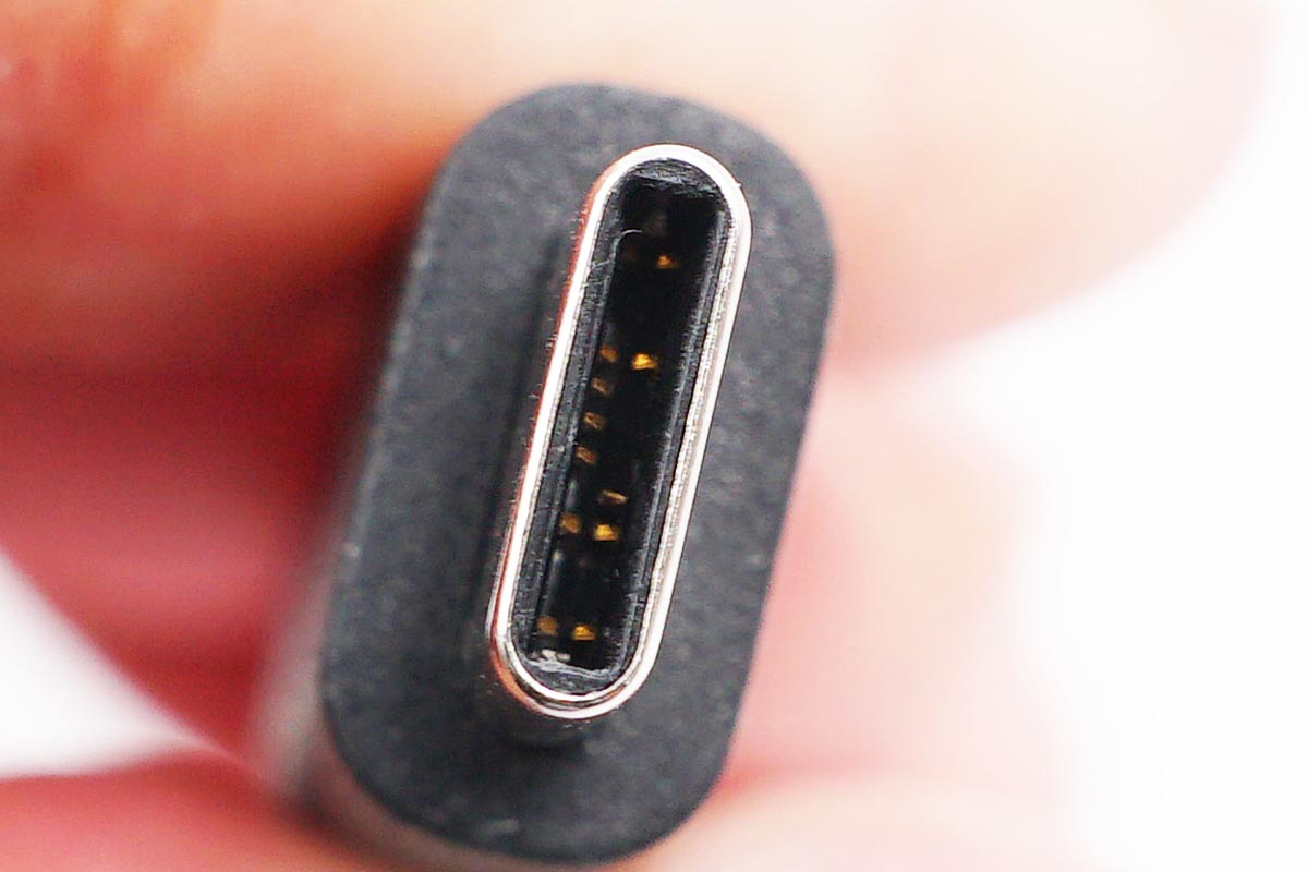

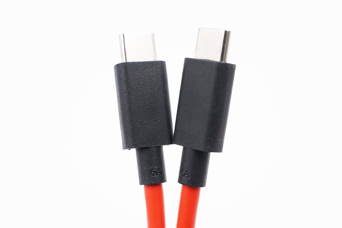

3、配套6A大电流双USB-C线材

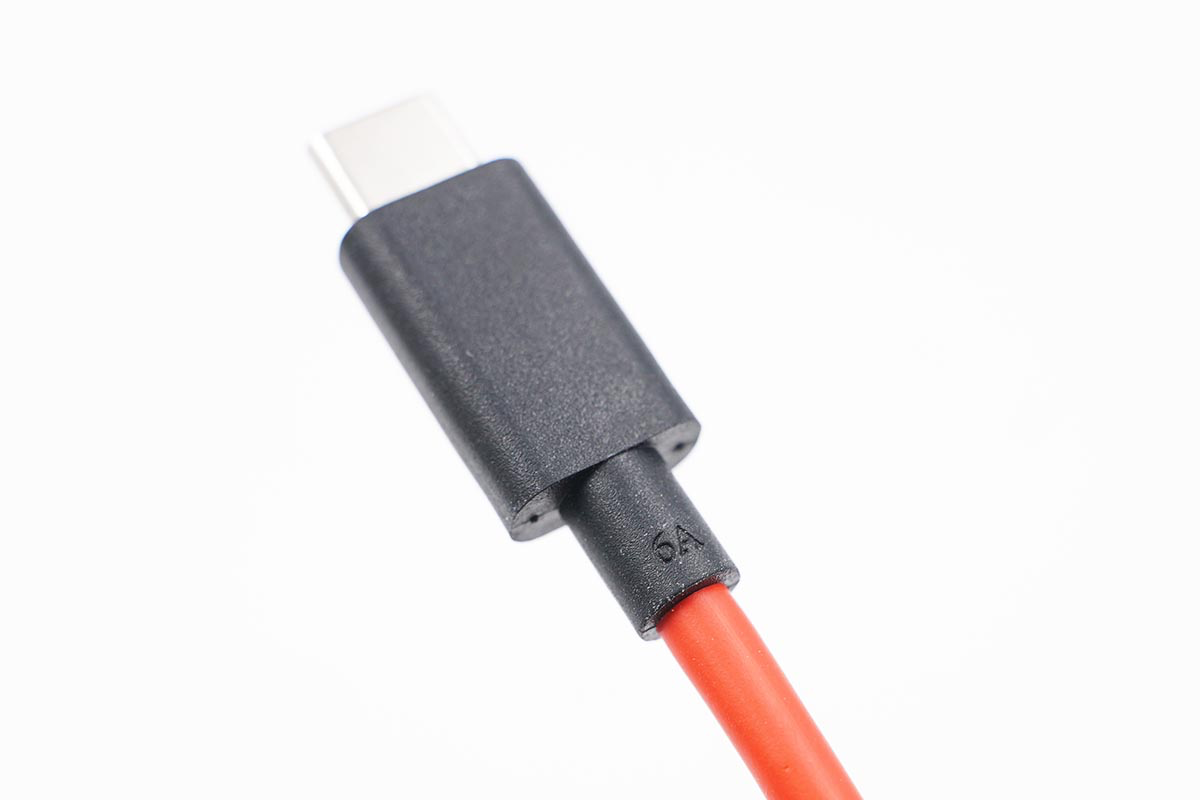

包装盒的充电套装除了120W氮化镓充电器之外还配备了一条双USB-C的快充线,线材为红色线身,端子头为黑色。
网尾处的6A标识也说明了线材支持传输6A的大电流。
使用微距镜头看一下USB-C端的内部,共11个pin点。

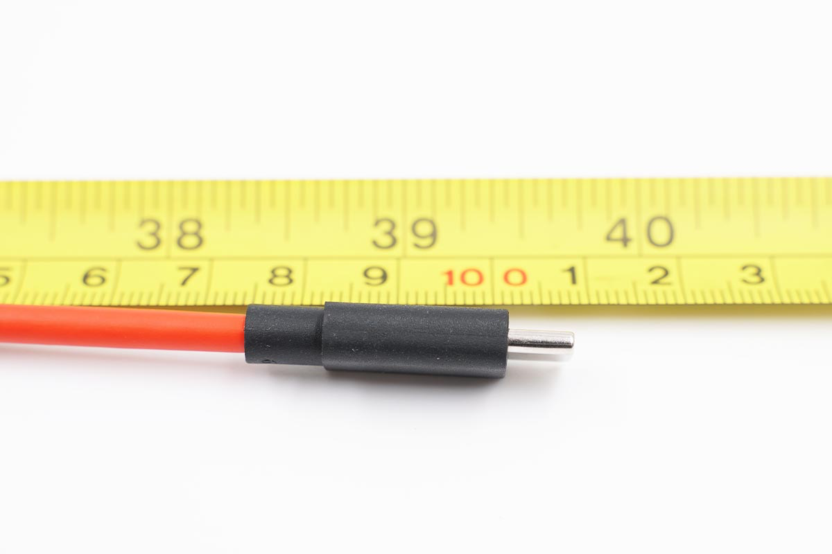

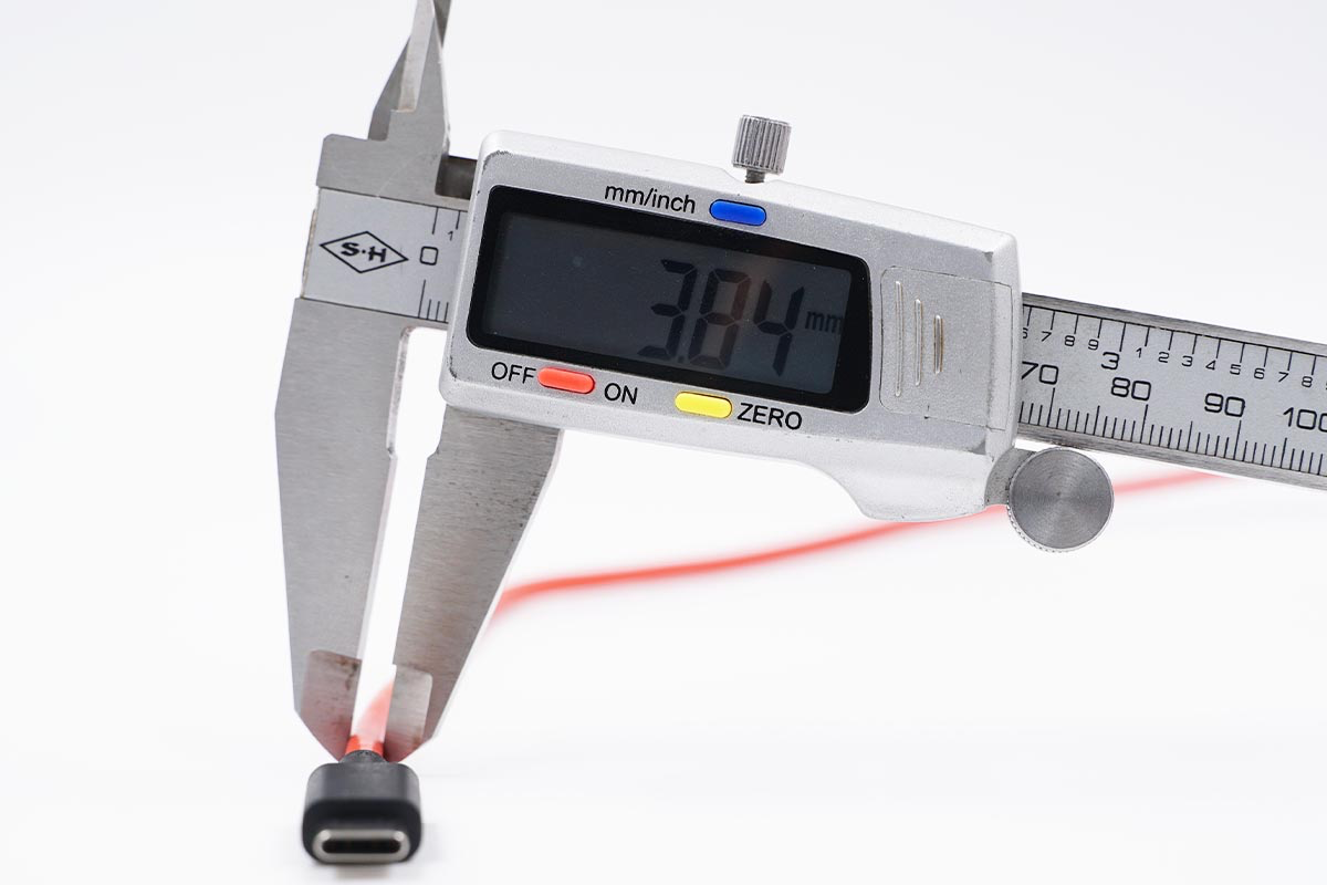

线材端到端的长度约为100.8cm,为标准的1m线材。
线材的直径约为3.84mm。

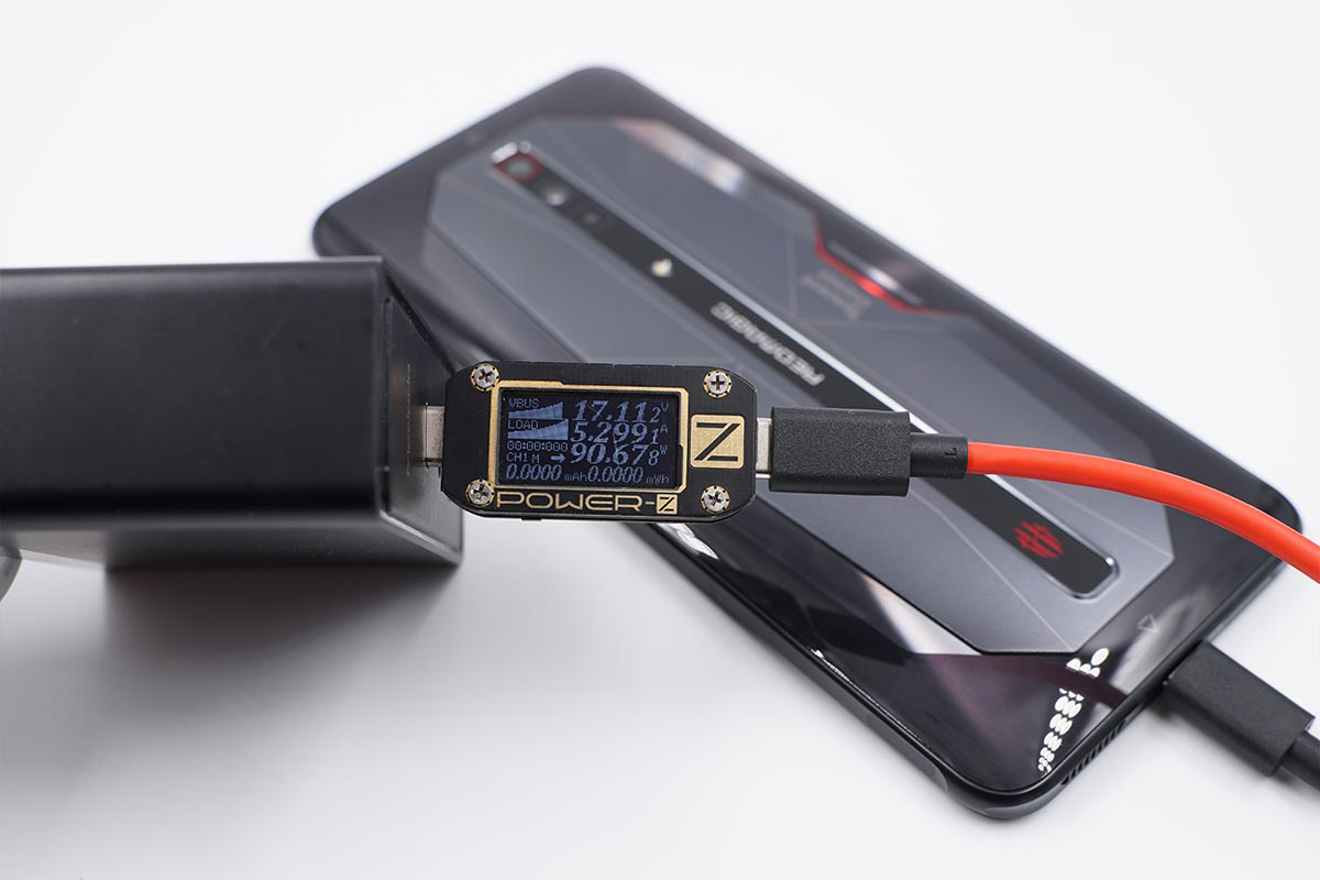

1、原装充电器
使用原装充电套装为腾讯红魔6 Pro充电,功率为17.11V 5.29A 90.67W,成功触发120W快充。

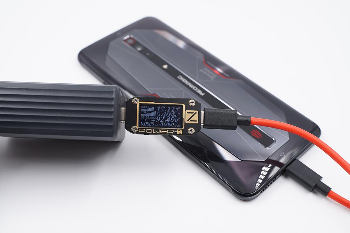

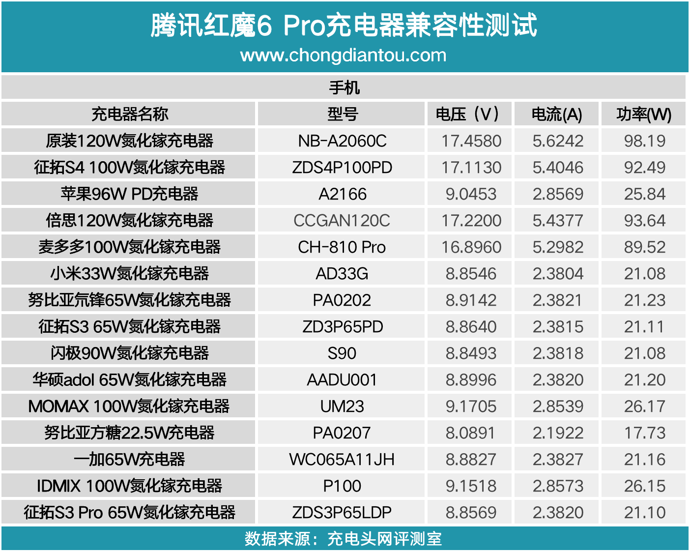

此次主要挑选了一些支持百瓦输出功率的充电器来参与测试。
使用征拓S4 100W氮化镓充电器为腾讯红魔6 Pro充电,功率为17.11V 5.40A 92.49W,可以触发120W快充。

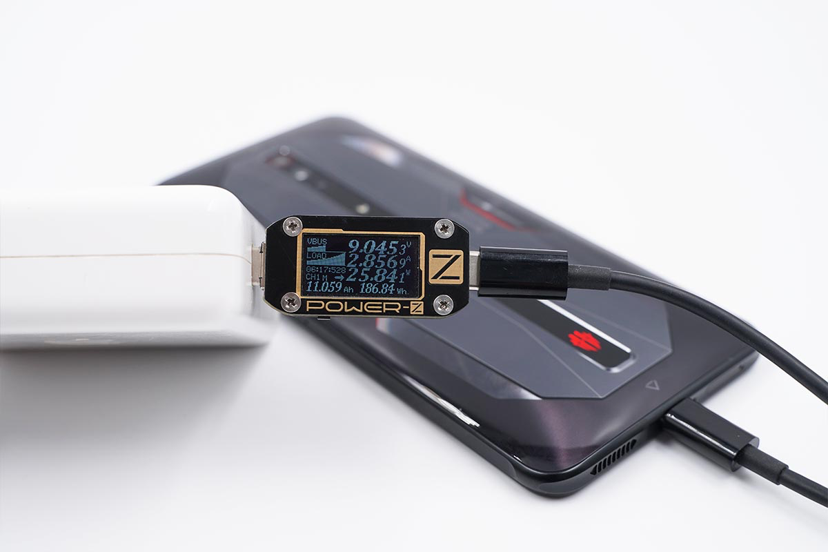

使用苹果96W充电器为腾讯红魔6 Pro充电,功率为9.04V 2.85A 25.84W,苹果96W充电器可以为腾讯红魔6 Pro提供27W PD快充。

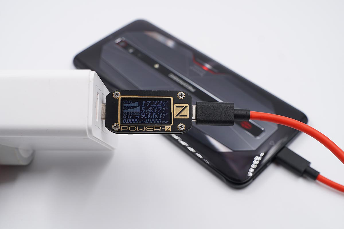

使用倍思120W氮化镓充电器为腾讯红魔6 Pro充电,功率为17.22V 5.43A 93.63W,倍思120W氮化镓充电器可以触发120W快充。

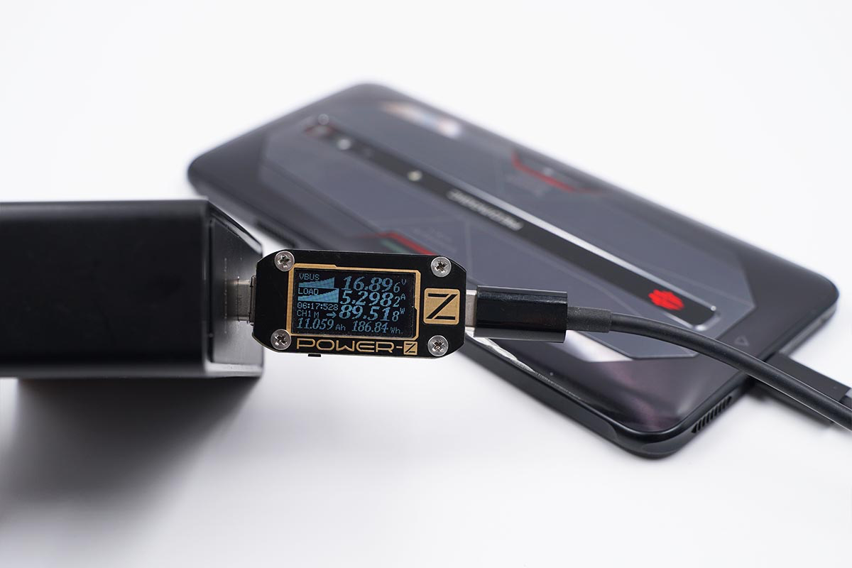

使用麦多多100W氮化镓充电器为腾讯红魔6 Pro充电,功率为16.89V 5.29A 89.51W成功触发120W快充。
在测试了部分充电器之后发现部分支持百瓦输出功率且支持PPS快充的充电器可以为腾讯红魔6 Pro提供百瓦的快充,剩下的几款65W或低功率的氮化镓充电器以及仅PD快充的充电器则可以提供9V3A快充。

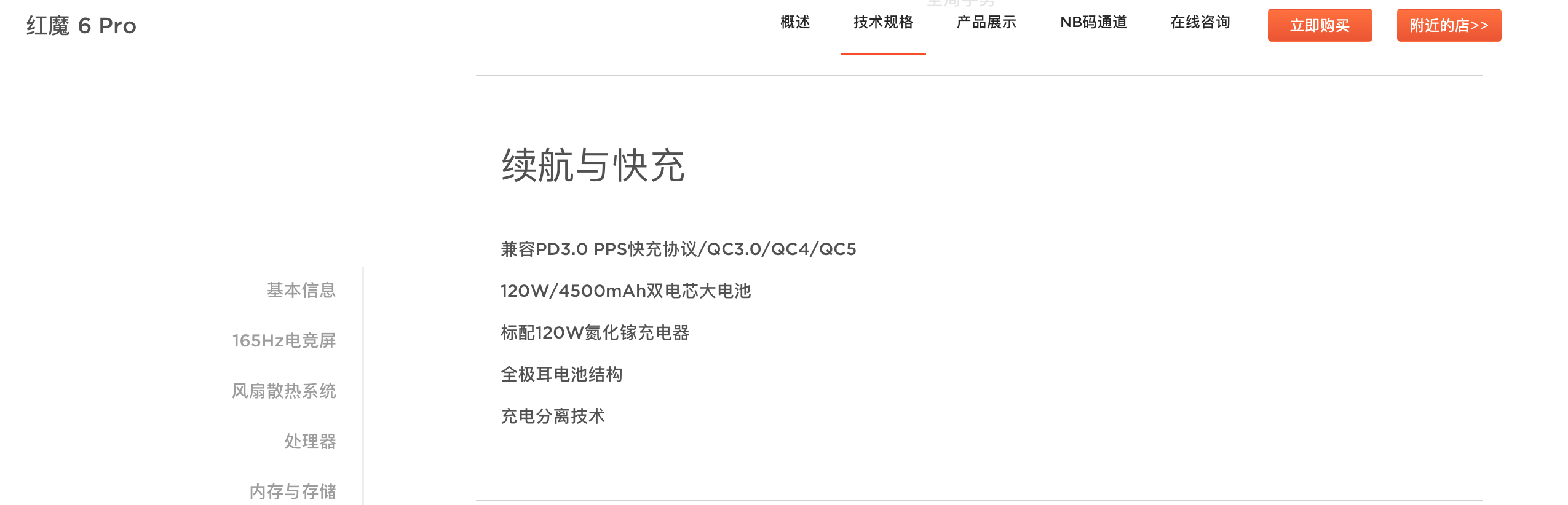

从努比亚官网上查询到腾讯红魔6 Pro采用了全极耳电池结构,并且内置4500mAh的双电芯,在一系列条件的基础上才得以实现腾讯红魔6 Pro支持120W快充的。

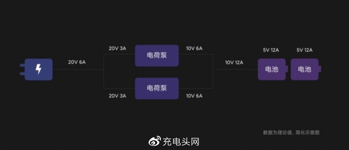

笔者这里用一张简图说明一下充电器端输出的20V 6A 120W的大功率是如何安全稳定进入到手机的。充电器端输出20V6A快充档位,经双路电荷泵将20V6A转化成10V12A为两块电池同时充电,这样每块电池所承受的充电为5V12A,相较于锂电池的3.7V电压的压差很小。一系列的转化之后才使得20V6A的快充成功为电池充电且发热量不会很高。

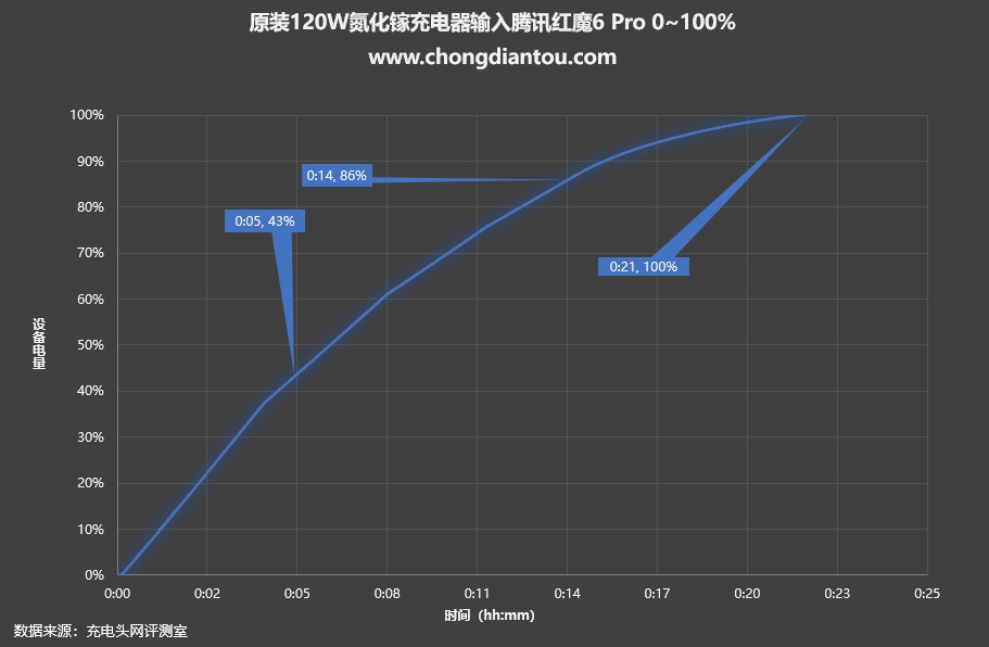

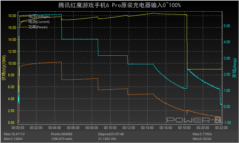

进入正题。使用原装充电套装为腾讯红魔6 Pro充电,前期可以很快的握手120W快充,功率在101W左右,持续了约4分43s。4分43s到8分39s之间功率在74W左右;8分39s到11分51s之间功率在57W左右;11分51s到14分39s之间功率在48W左右,随后功率和电流逐渐下降直至充电结束,全程耗时约21分。最高功率为17.84V 5.71A 102.04W。
将整个测试过程绘制成曲线图,从曲线图中可以看出,腾讯红魔6 Pro使用原装120W氮化镓充电器短短5分钟就充入了43%的电量,14分钟充电86%,完全充满仅需21分。

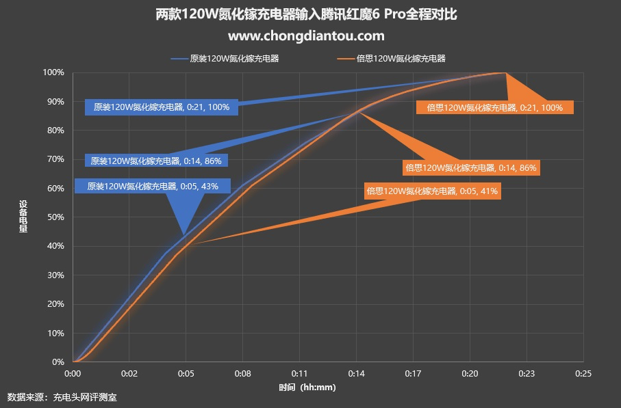

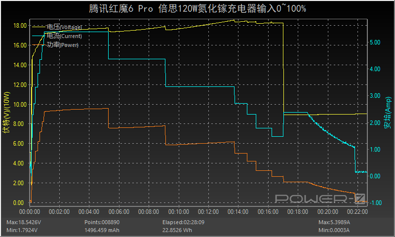

在第三发充电器的选择上笔者选择了倍思120W氮化镓充电器来参与测试,在连接充电器之后三大数据平台逐渐上升,约1分钟左右功率上升至最大阶段。58s到5分17s之间功率在95W左右;到9分07s之间功率在77W左右;到13分46s之间功率在61W左右。
随后功率和电流呈阶梯式的下降状态。17分02s时电压从20V档位降至9V输入,功率在22W左右持续了约1分30s,随后功率和电流逐渐下降直至充电结束,全程耗时约21分51s,最高功率为17.72V 5.39A 95.66W。
将倍思120W充电全程的数据汇总成曲线图并将两种曲线图做个对比,可以看出在前10分钟左右原装120W氮化镓充电器要比倍思120W氮化镓快一些,不过总时长均为21分,可见腾讯红魔6 Pro对于第三方的一些大功率充电器也可以有很好的兼容性。

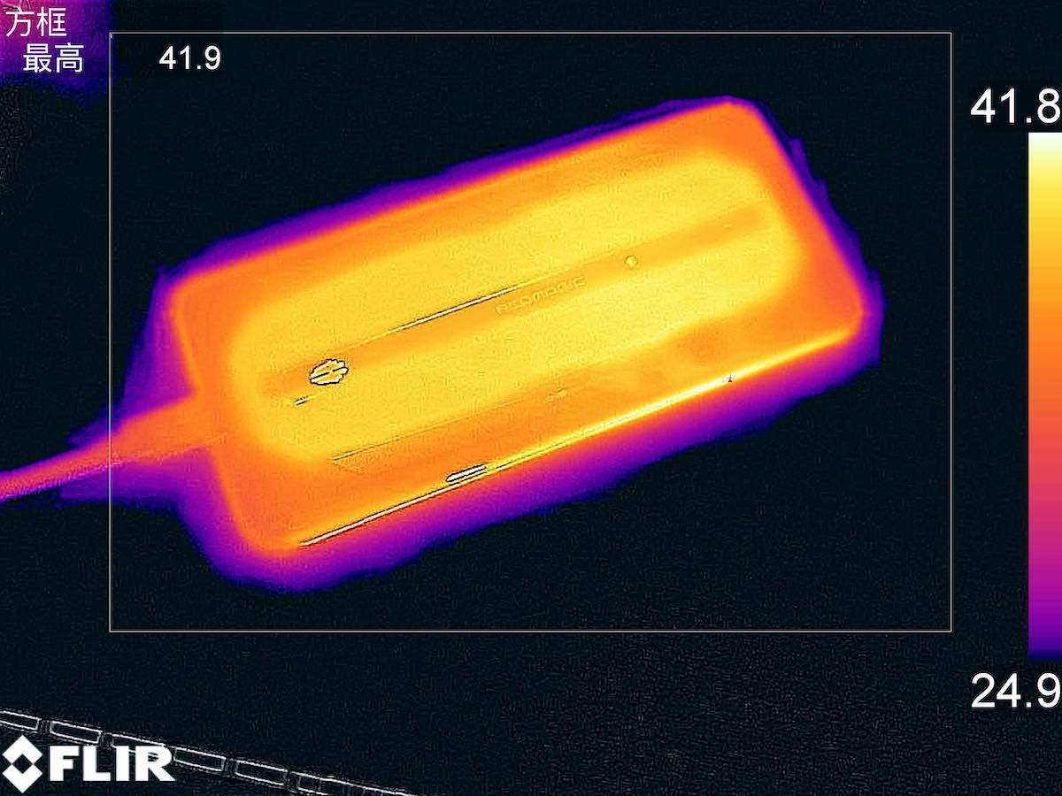

三、温升测试

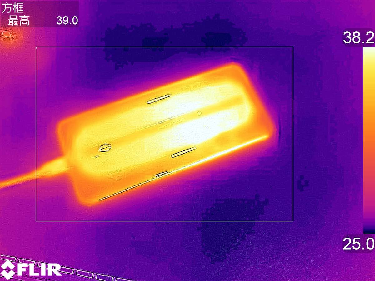

至于温度方面,由于充电全程仅耗时21分钟,所以笔者选择了两个时间点来进行温度采集,从全程的测试过程可以看到,整个充电过程前4分钟处于100W充电状态,到8分钟时功率在74W左右,笔者在4分43s和8分39s两个时间点对充电器和手机的温度进行了数据采集。
在对手机进行温度测试时,将手机放在温度约为25℃的恒温箱内进行测试。
4分43s时,使用热成像仪采集到手机背面的最高温度为39℃。
8分39s时,采集到手机背面最高温度为41.9℃。

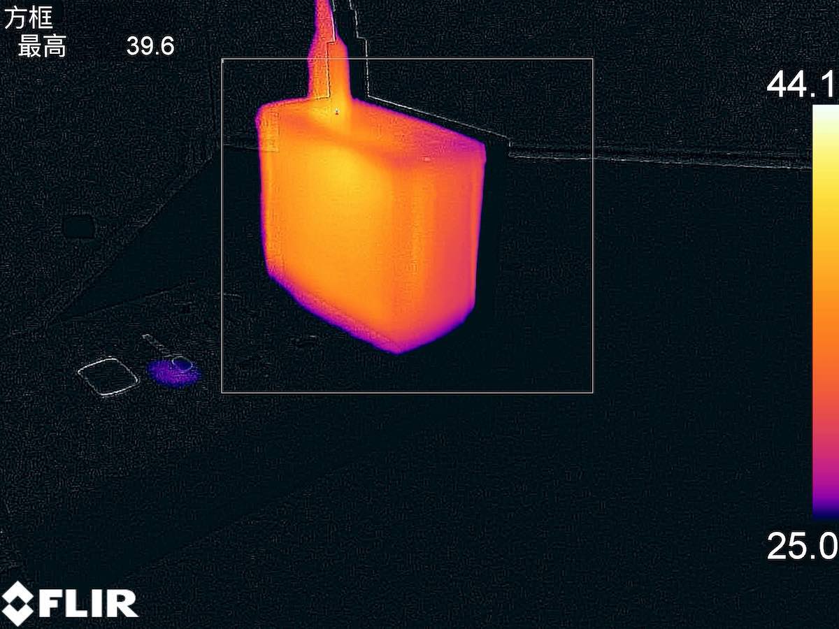

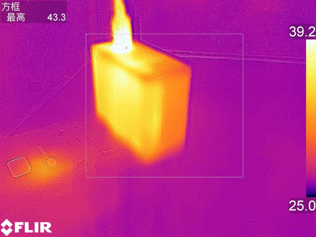

在同样的时间点对充电器的温度进行数据采集,将充电器和手机位置调换,将充电器放在温度约为25℃的恒温箱内进行测试。
4分43s时,使用热成像仪采集到充电器的最高温度为43.3℃。
8分39s时,使用热成像仪采集到充电器的最高温度为39.6℃。
