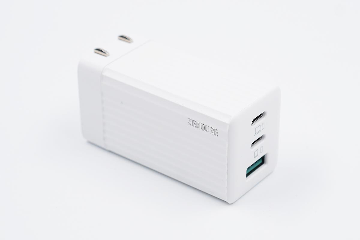

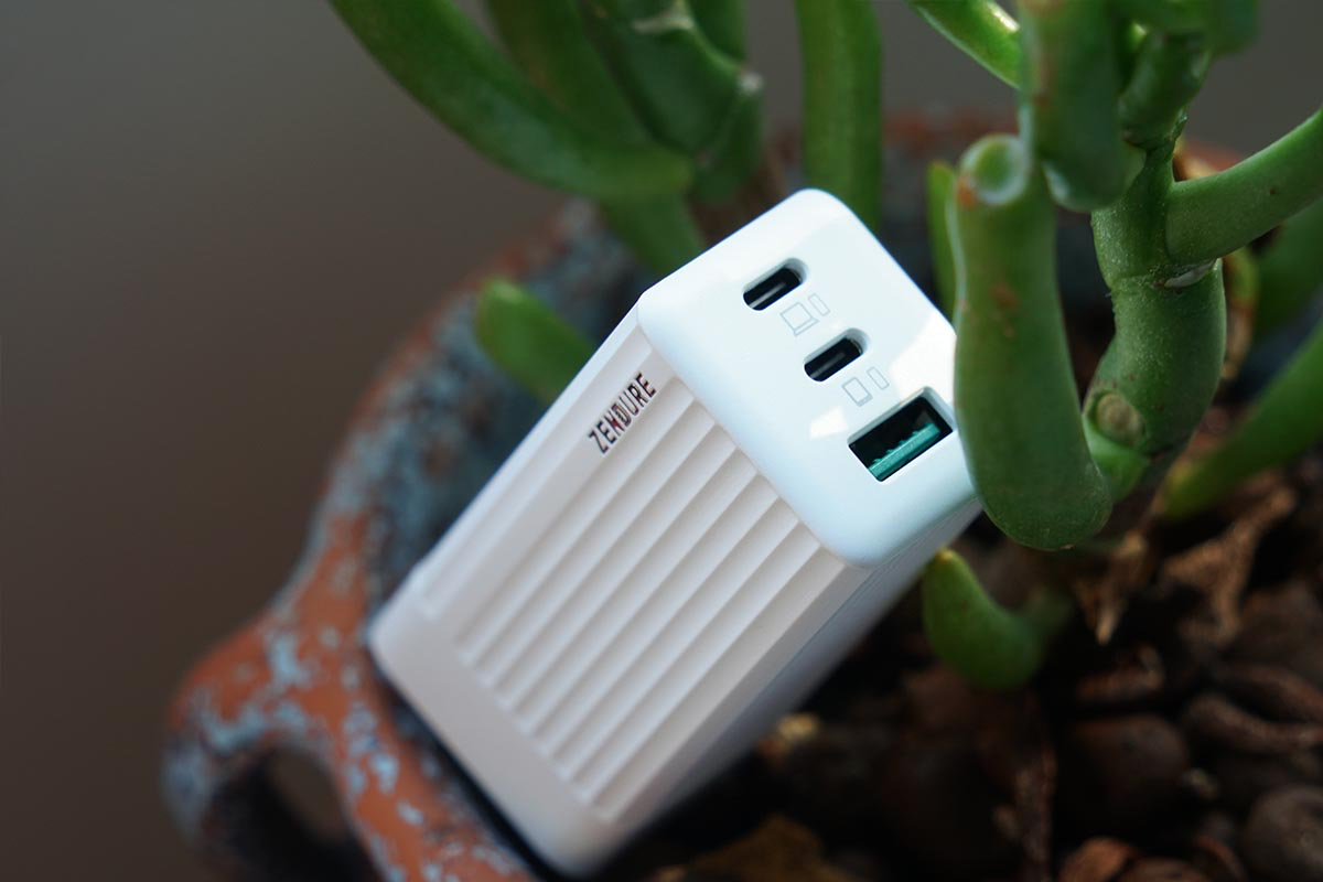

熟悉的爱琴海罗马柱外观造型设计,征拓的这一造型ID设计目前在整个3C配件领域中都非常的具有辨识度,而这一设计也被应用在了征拓旗下的其他产品,如移动电源、户外电源等等。

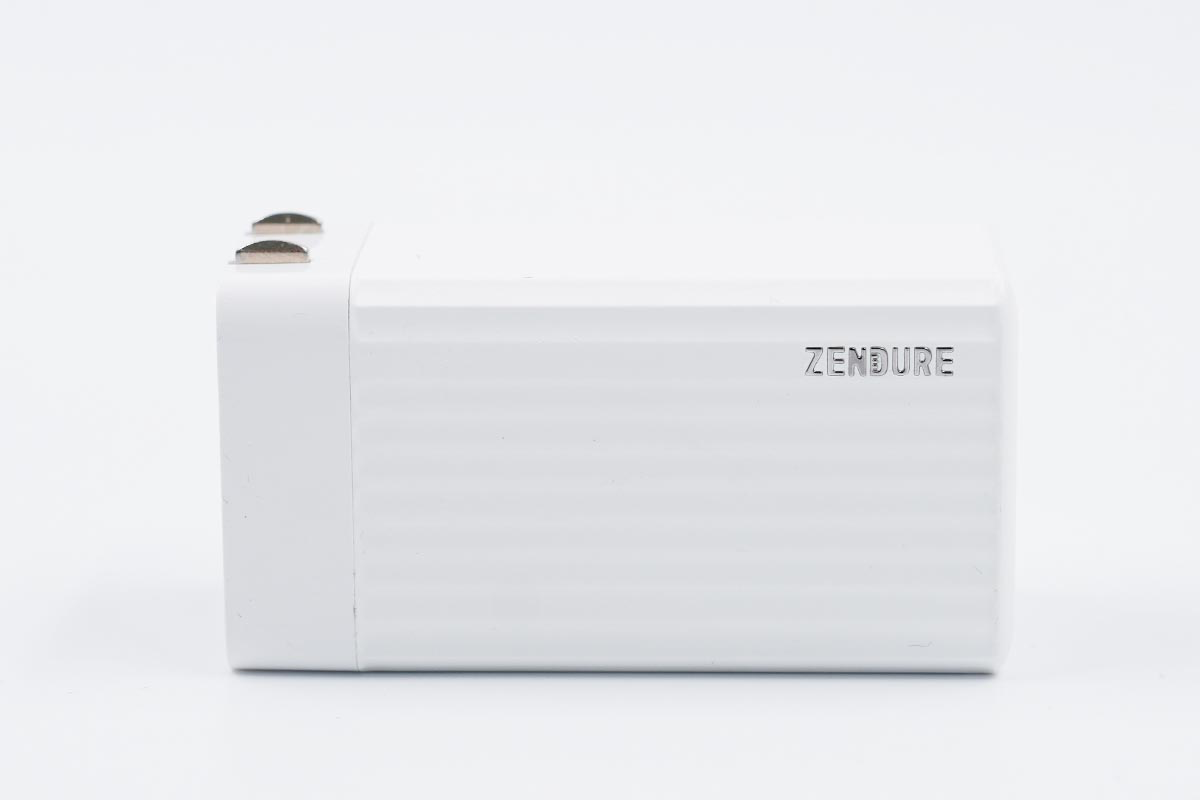

纯白色外壳看上去非常的干净,给人一种很舒服的感觉,壳体侧面角落将银色“ZENDURE”的品牌Logo烫印在壳体之上。
可折叠插脚的设计也在新款S3二代上延续了下来,出门收纳整理非常方便。

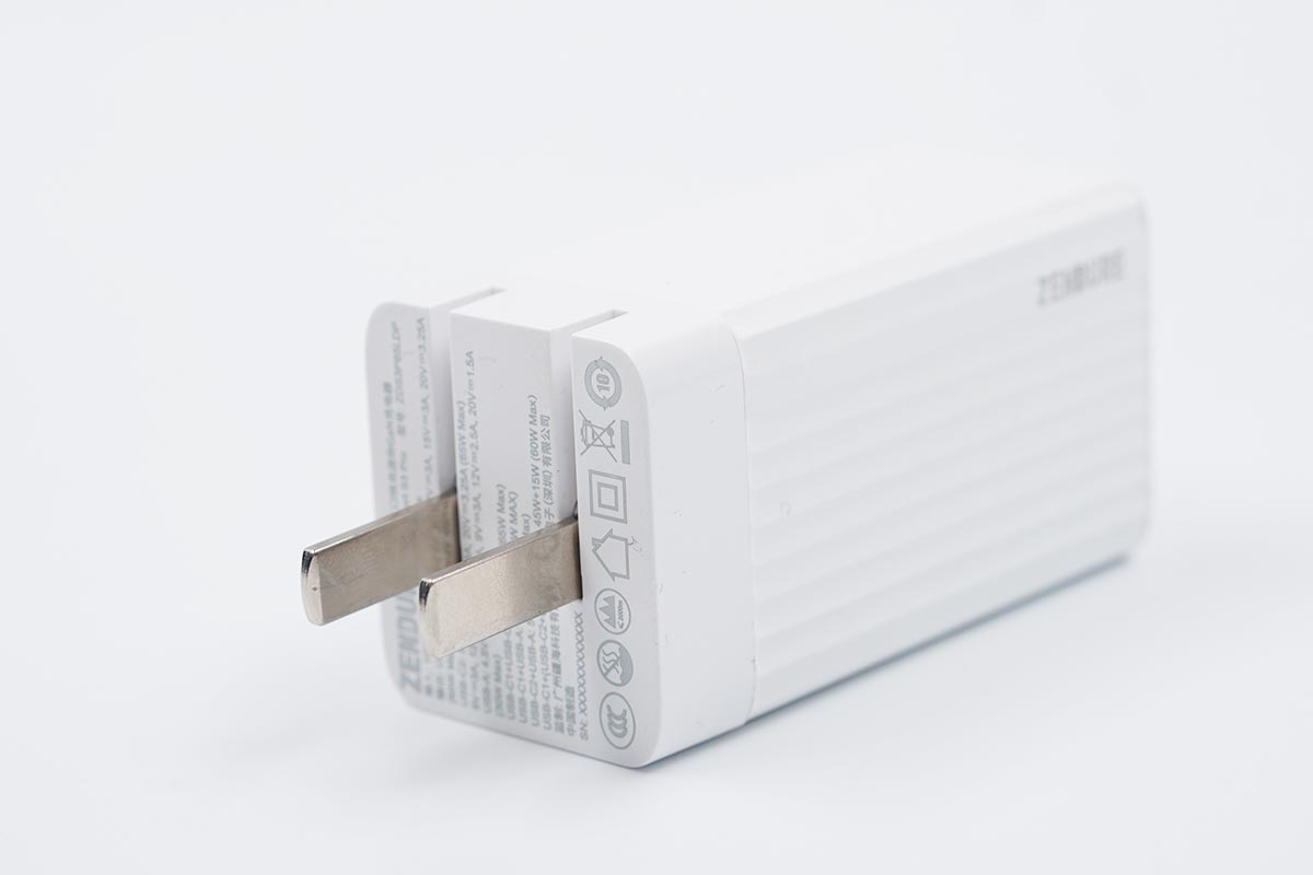

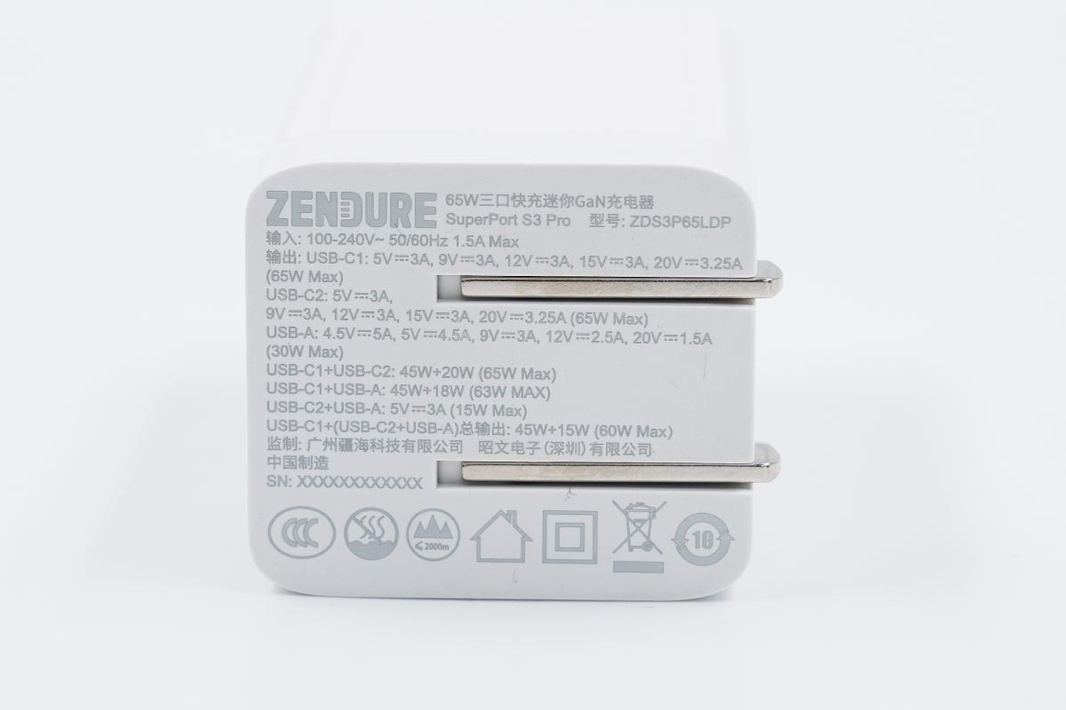

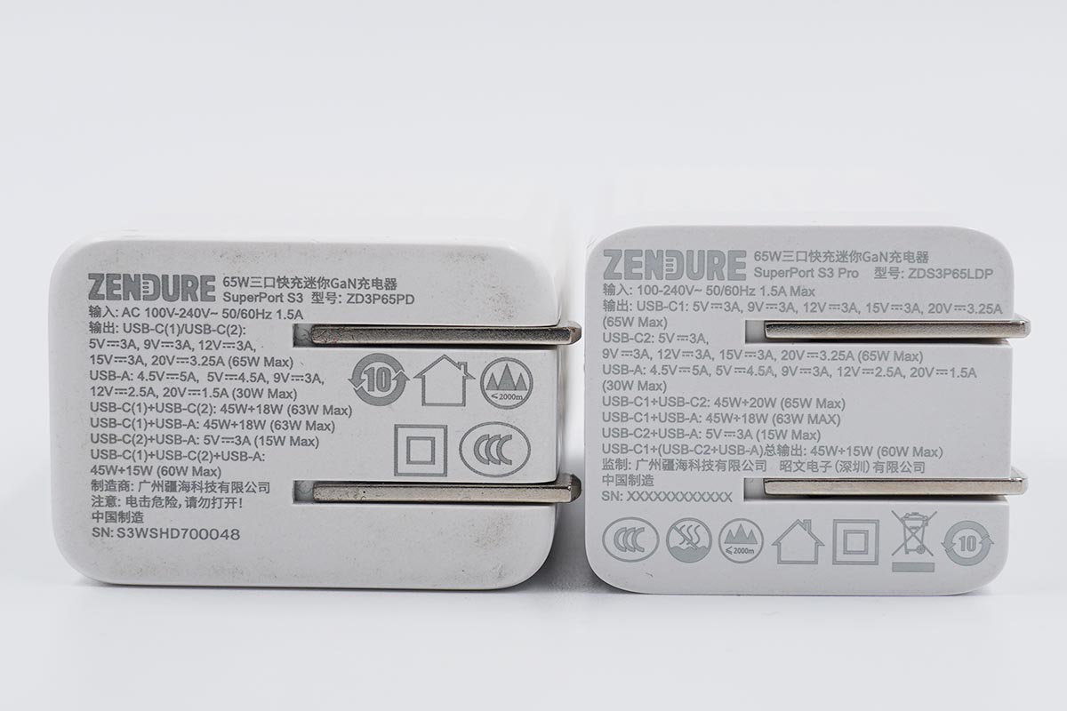

充电器的底部印制了产品的具体参数信息,为了方便查看笔者将其摘录下来。
产品名称:征拓SuperPort S3 二代 65W三口快充迷你GaN充电器
型号:ZDS3P65LDP
输入:100-240V 50/60Hz 1.5A Max
USB-C1输出:5V3A、9V3A、12V3A、15V3A、20V3.25A(65W Max)
USB-C2输出:5V3A、9V3A、12V3A、15V3A、20V3.25A(65W Max)
USB-A输出:4.5V5A、5V4.5A、9V3A、12V2.5A、20V1.5A(30W Max)
USB-C1+USB-C2:45W+20W(65W Max)
USB-C1+USB-A:45W+18W(63W Max)
USB-C2+USB-A:5V3A(15W Max)
USB-C1+(USB-C2+USB-A):45W+5V3A(60W Max)
监制:广州疆海科技有限公司 昭文电子(深圳)有限公司
中国制造

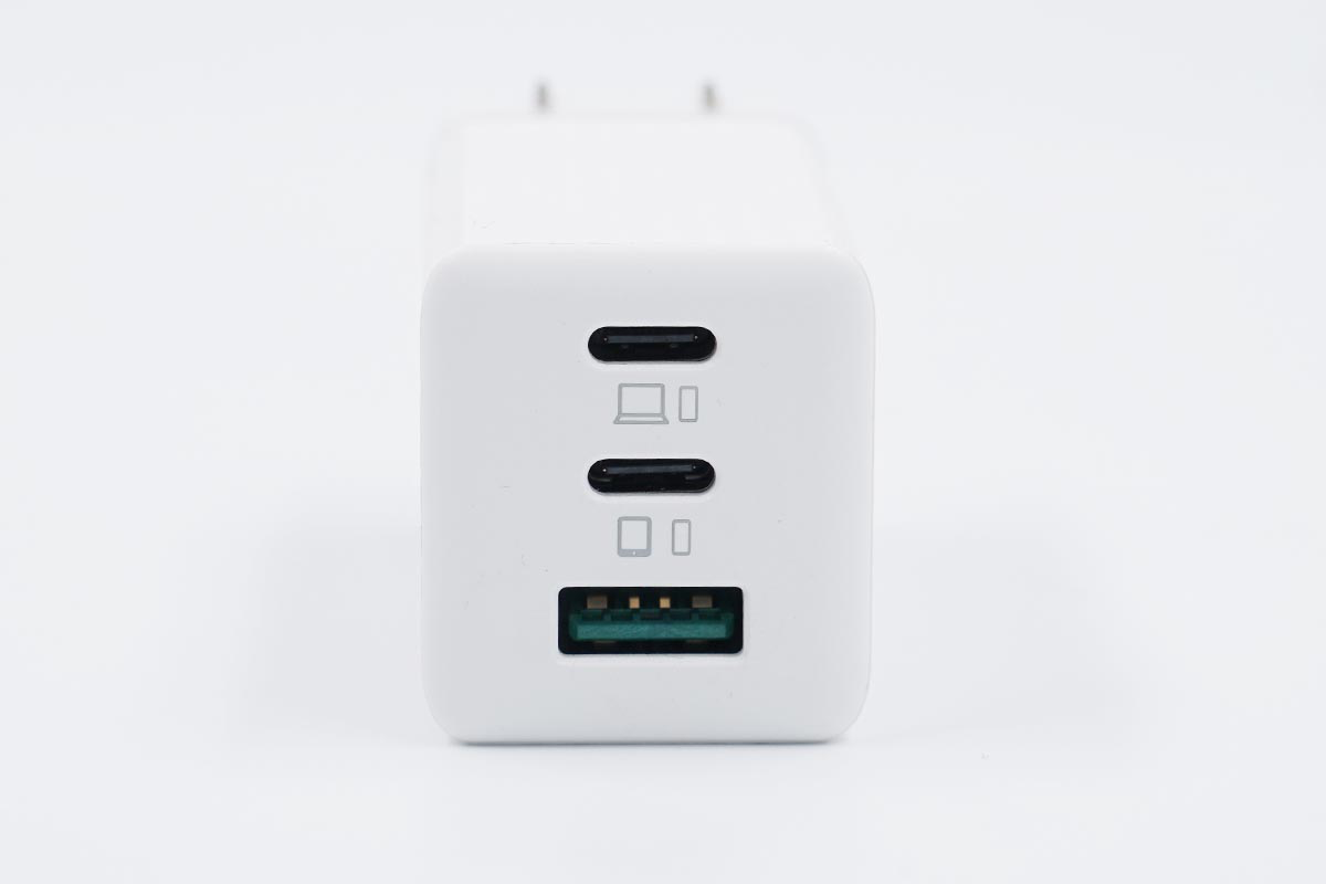

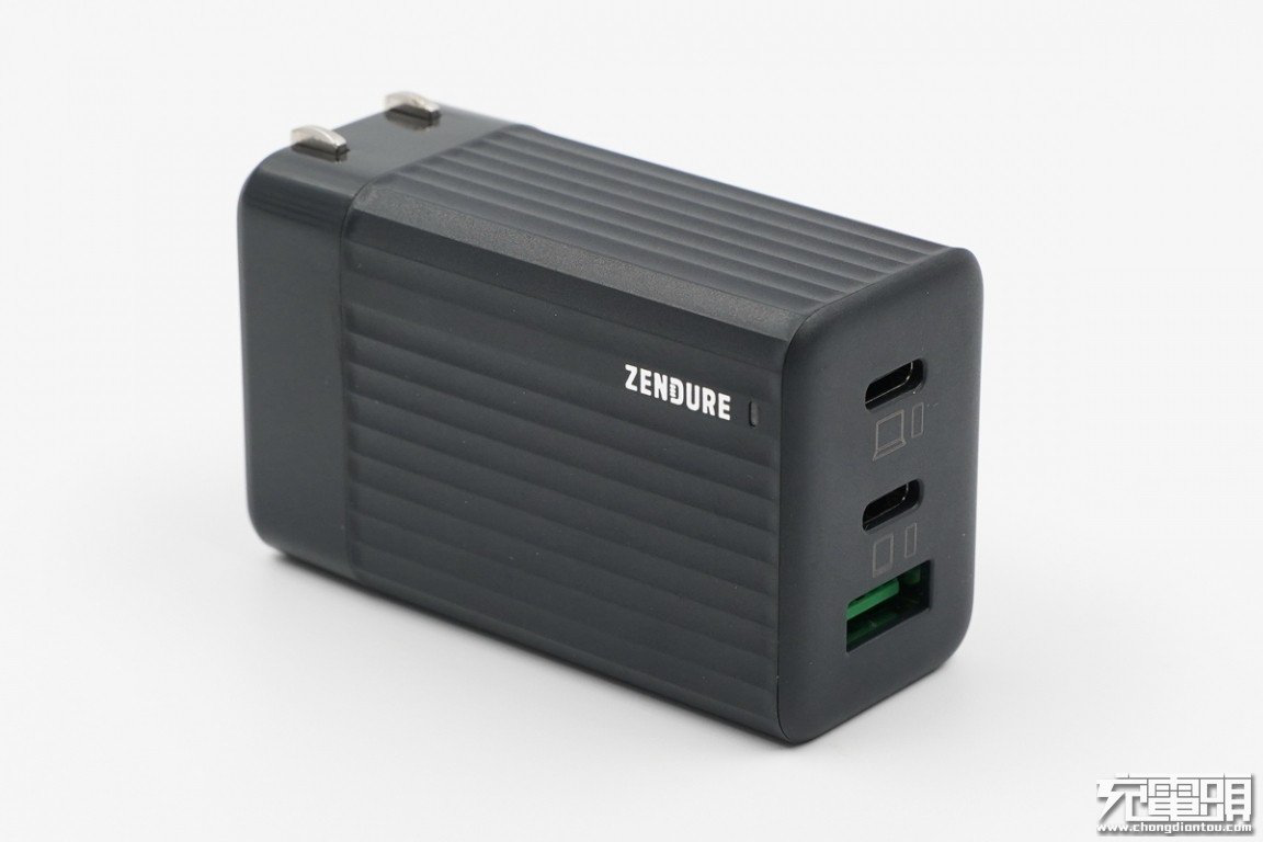

接口配置部分充电器采用了2C1A共3个USB充电接口的设计,也是目前65W氮化镓充电器主流的接口配置,既满足当前主流USB-C接口的使用同时也兼顾了老款USB-A充电线的使用。两个USB-C接口的底部丝印了笔电、苹果和手机的标识,意为推荐使用充电设备的类型。

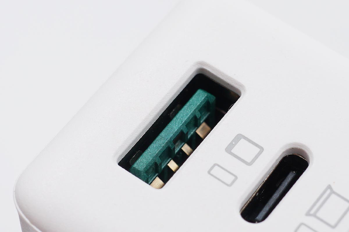

USB-A接口的内部为绿色胶芯,这一点和上一代S3相同,内部四颗弹片中两侧弹片加宽设计以便承载大电流的通过(为华为22.5W SCP快充准备),此外在胶芯的外侧还额外留有一个特殊的触点。

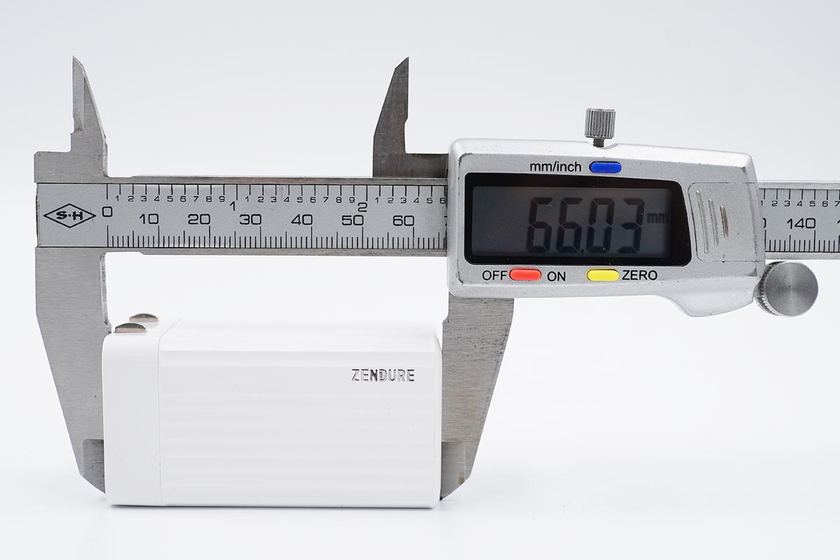

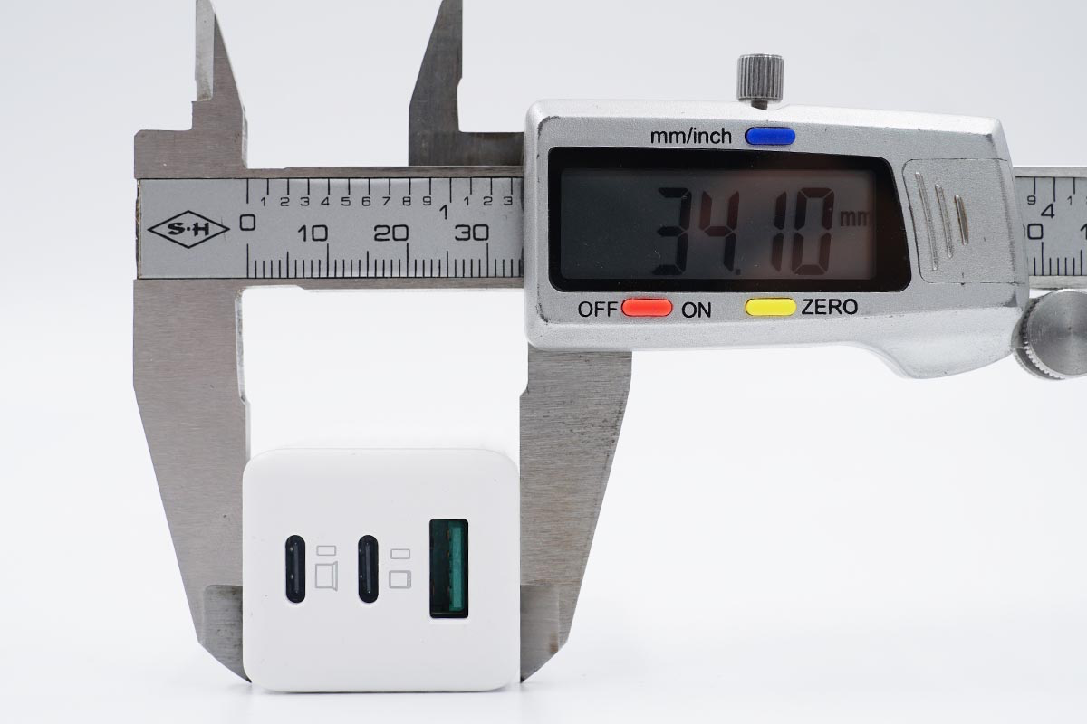

使用卡尺实测充电器不算插脚的长度约为66.03mm。

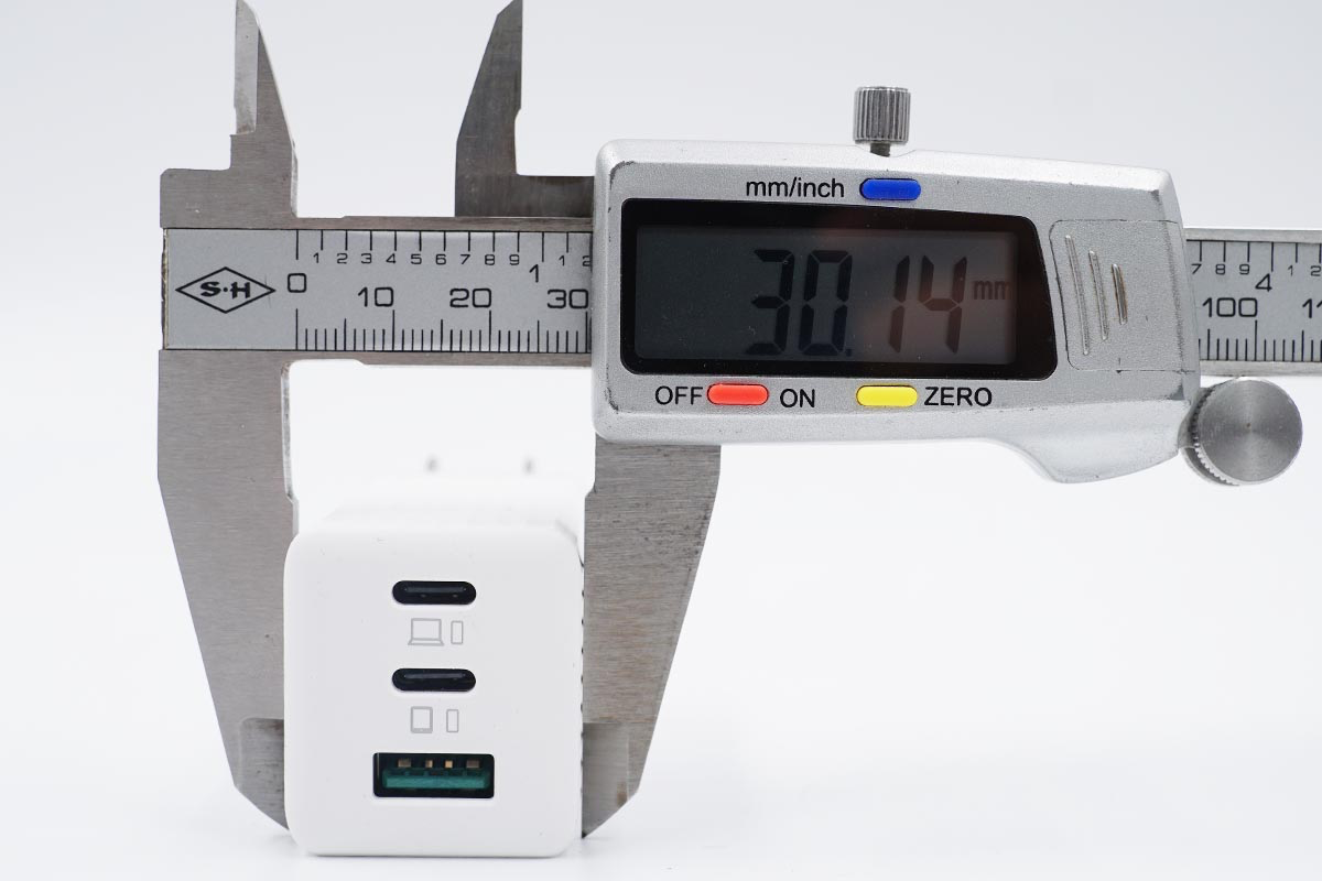

宽度约为30.14mm。
高度约为34.10mm。
征拓S3二代氮化镓充电器的三维参数约为66.03x30.14x34.10mm,可以得出充电器的体积约为67.86cm³,以最高输出65W计算,功率密度约为0.95W/cm³ 。

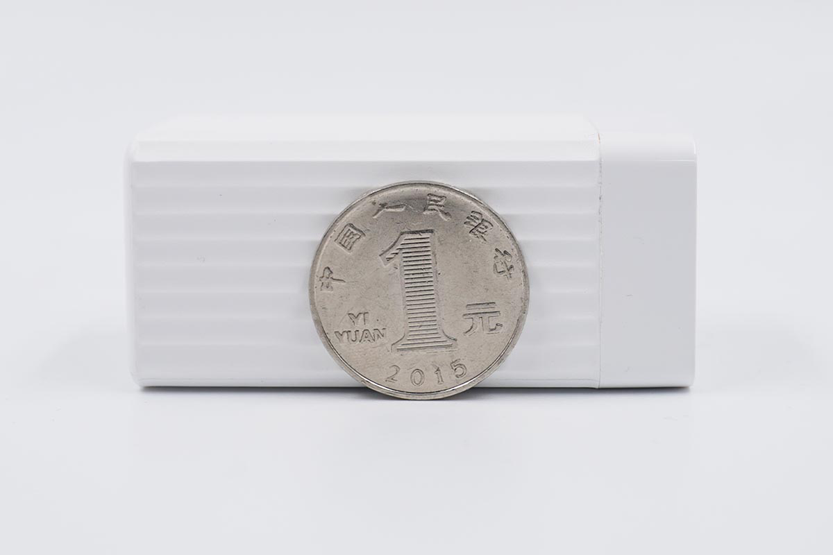

充电器的厚度比立着的一元硬币略高。

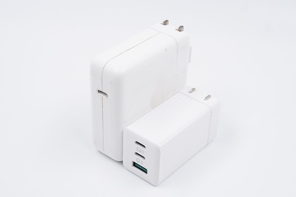

和苹果61W PD充电器放在一起直观对比一下。

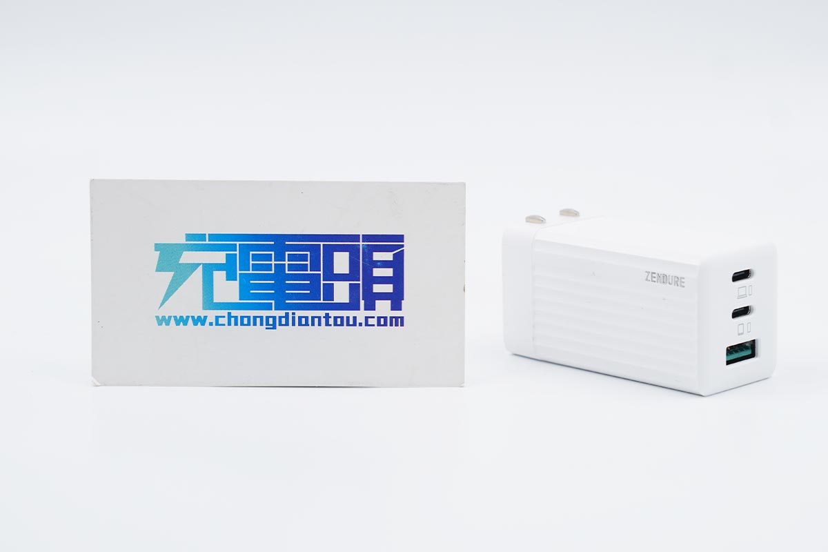

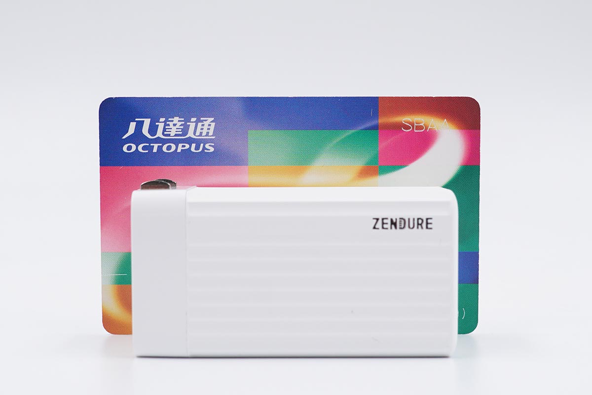

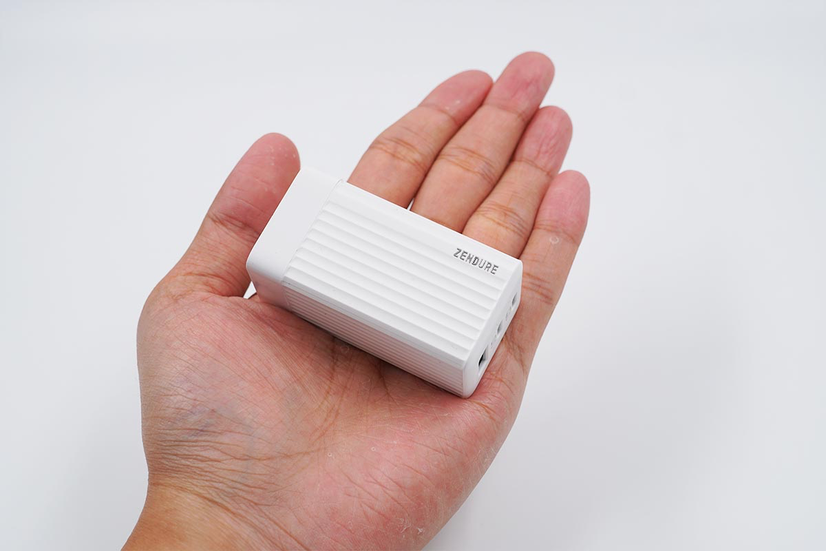

充电器要比公交卡还要小很多。

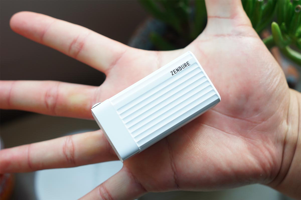

拿在手上的直观感受,小巧,轻便。

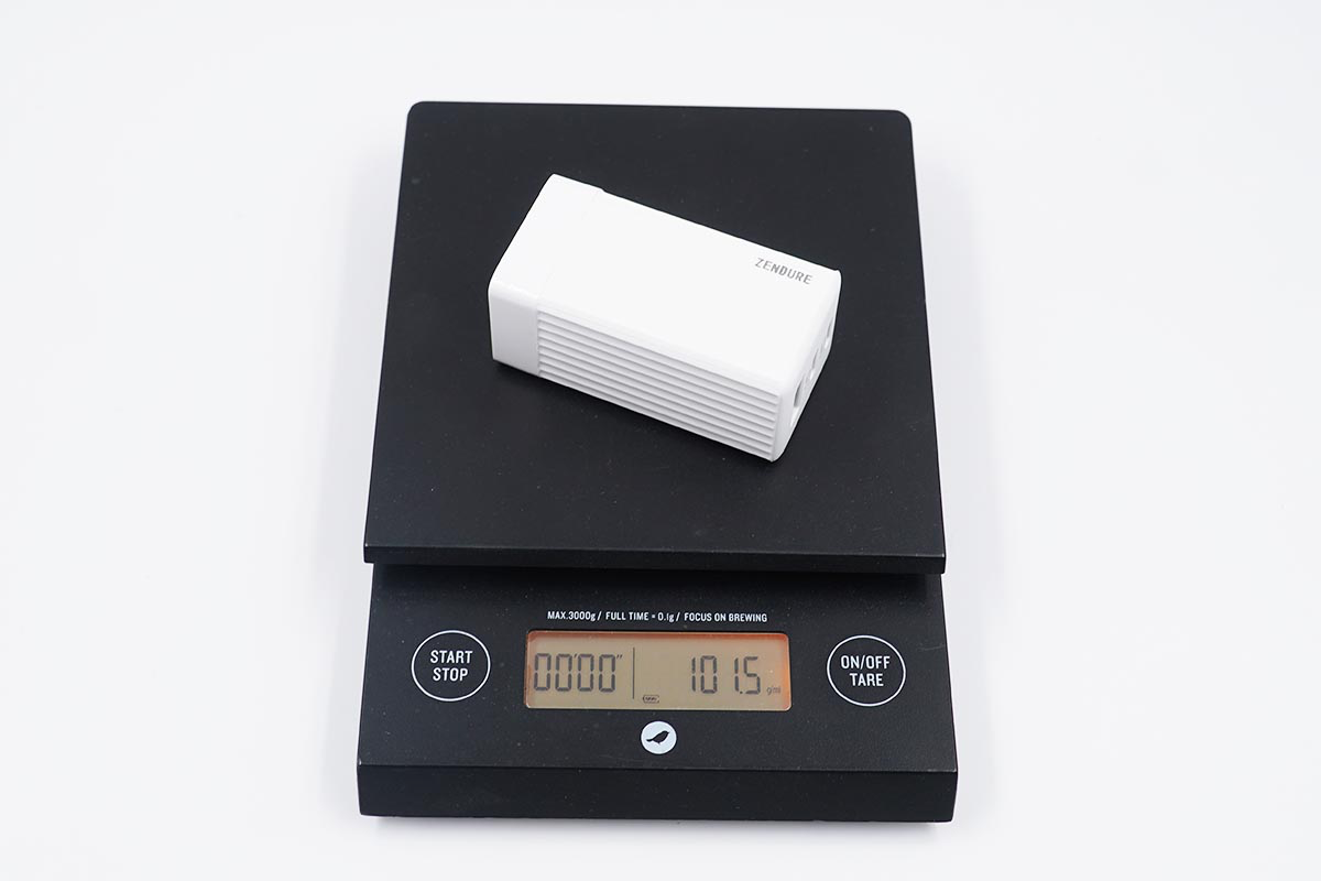

充电器的净重约为101.5g。

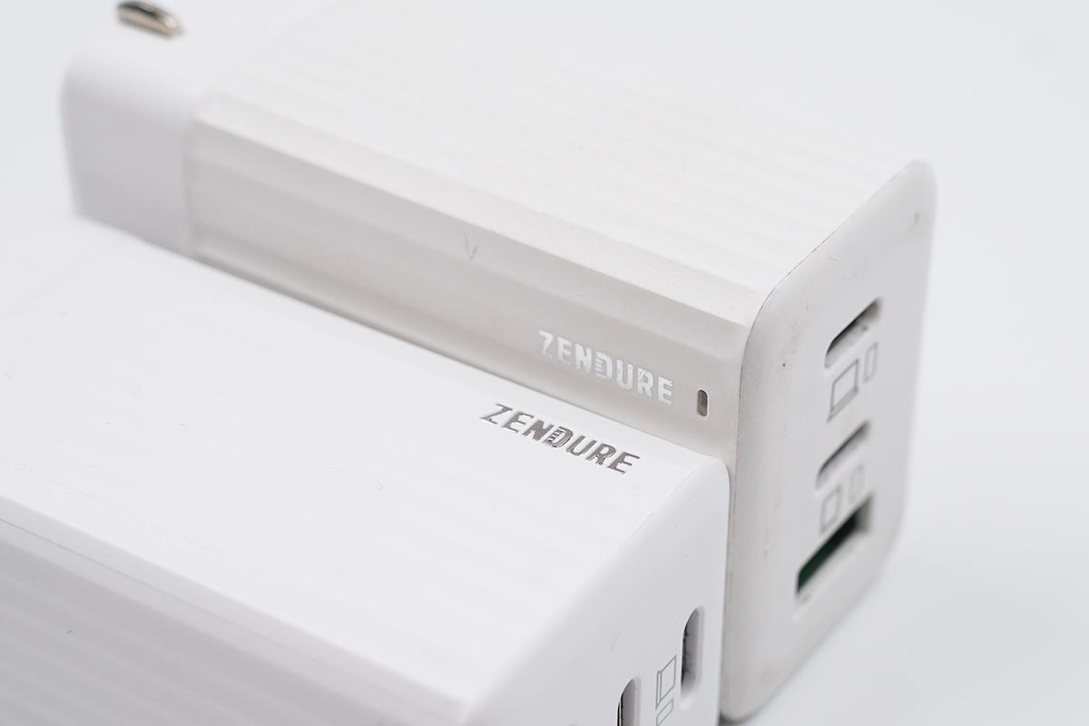

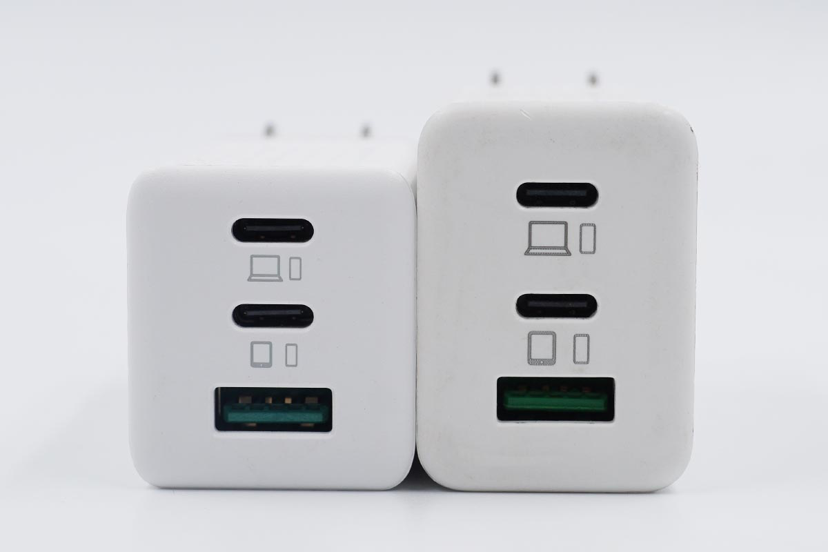

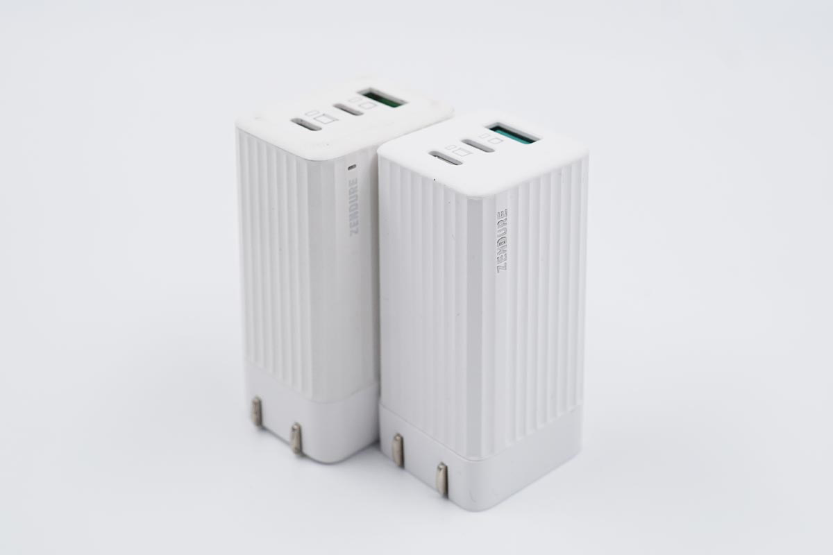

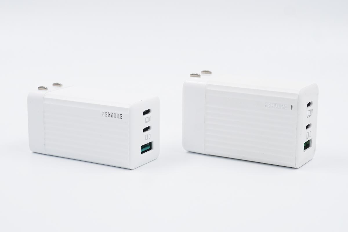

这两款均为征拓推出的65W多口氮化镓充电器,外观造型相同,纯白色的外观配色,右侧为征拓S3氮化镓充电器,左侧为最新推出的征拓S3二代氮化镓充电器。
两款充电器的长度相同,高度上可以直观的感觉到二代的小巧。
在二代上面去掉了品牌Logo旁边的电源指示灯。
而接口配置上两款充电器也是相同的设计,均为2C1A共3个USB充电接口的设计,可以同时为三台设备提供充电。
丝印的参数部分两款充电器也是相同的,均支持最大65W的充电功率。

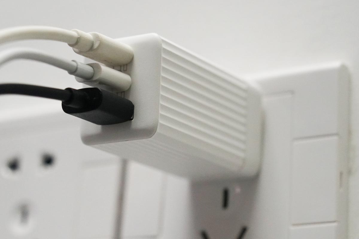

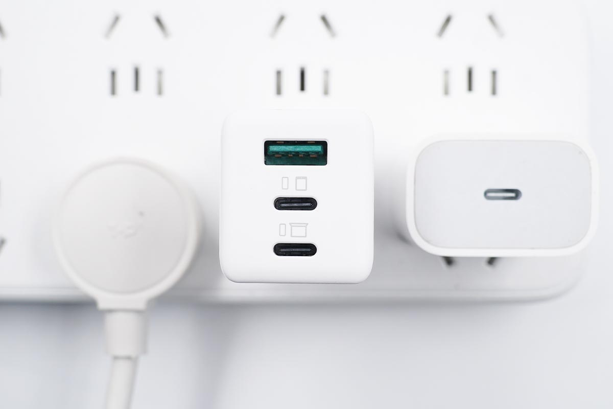

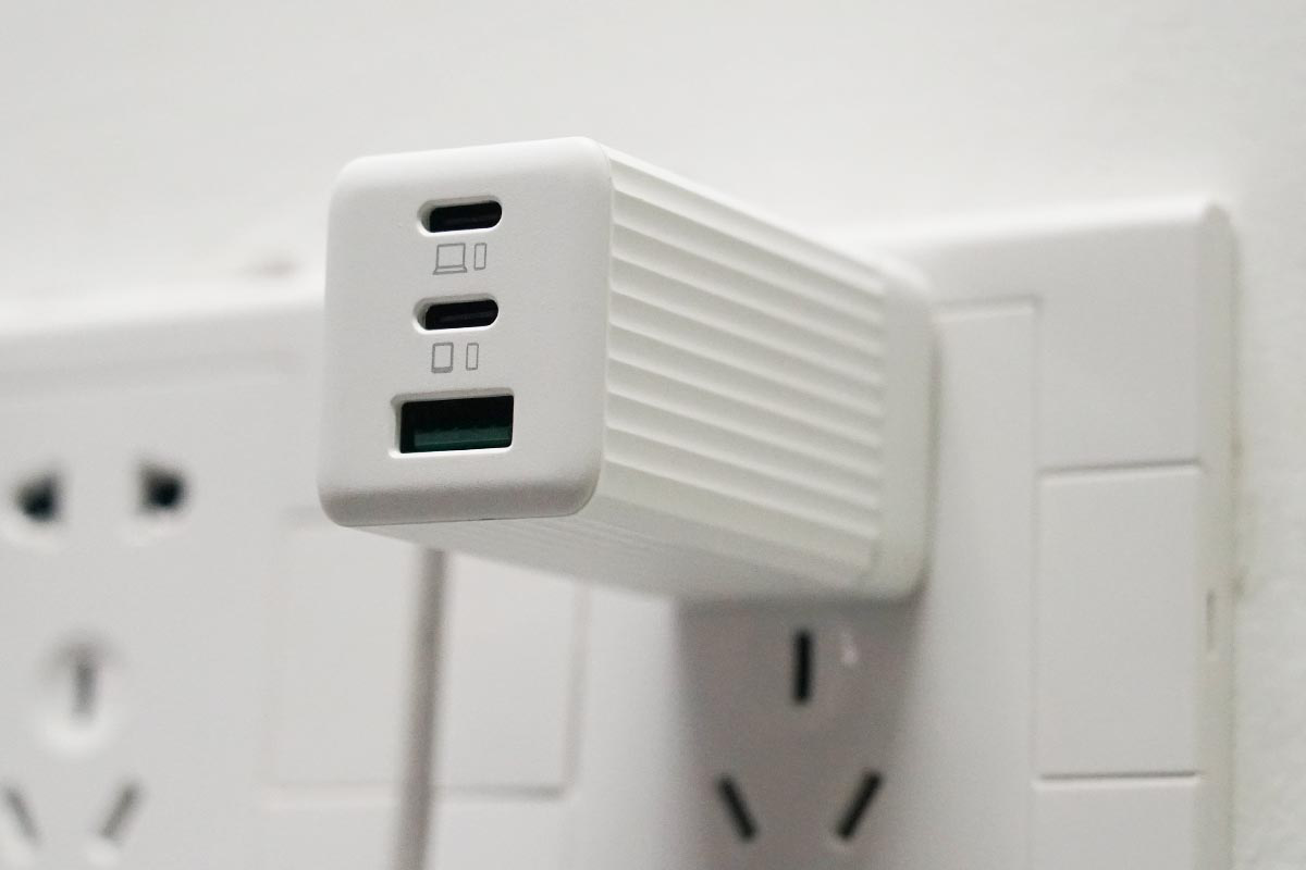

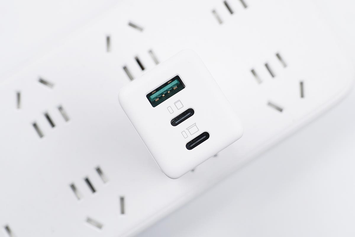

相较于S3身材变小了,插在插座上也更窄了,充电器两侧的空间还很大,不会出现霸插座的现象。
两侧全部插上充电器和插座延长线,中间还有很大的剩余空间。
而很多用户关心的墙插会不会掉的问题笔者这里也进行了测试,实测下来发现咬合的非常紧,没有出现松动的情况。
充电器上插满充电线依旧稳固,搭配墙插是否会掉的问题大概率是不用担心的了,当然这还要根据具体的使用场景而定。

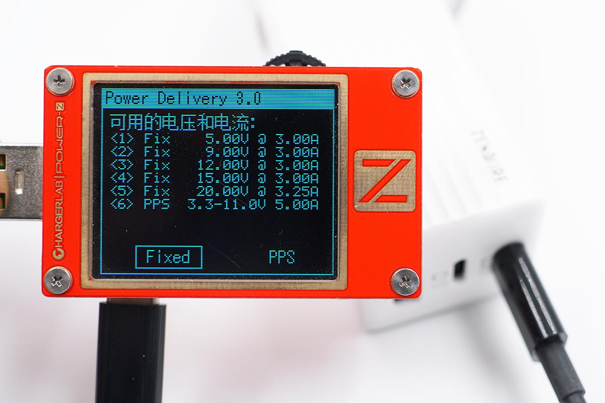

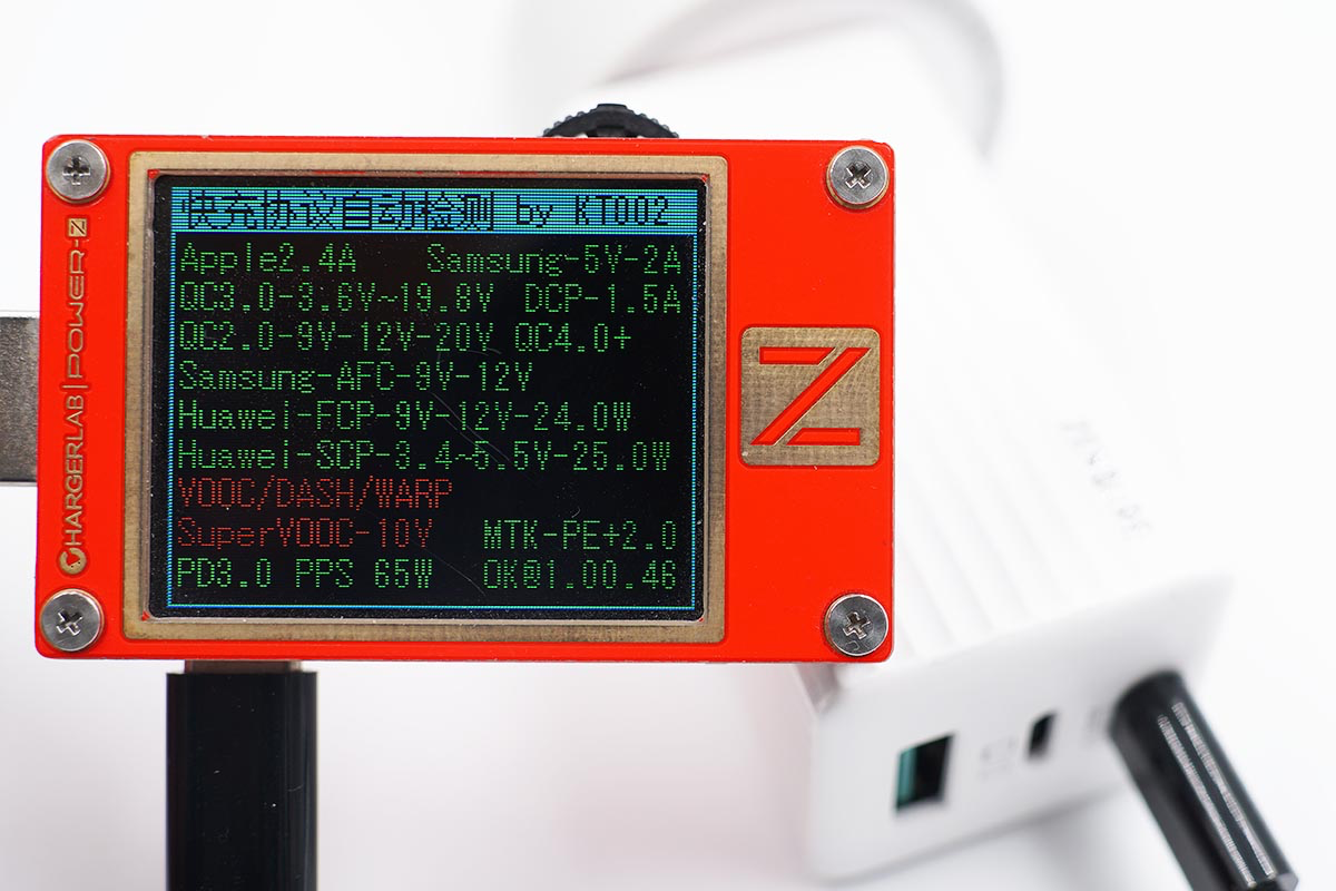

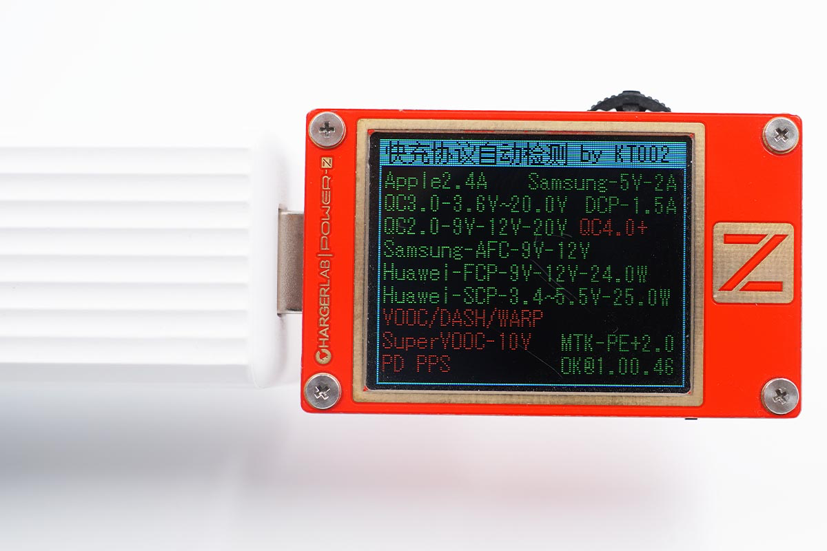

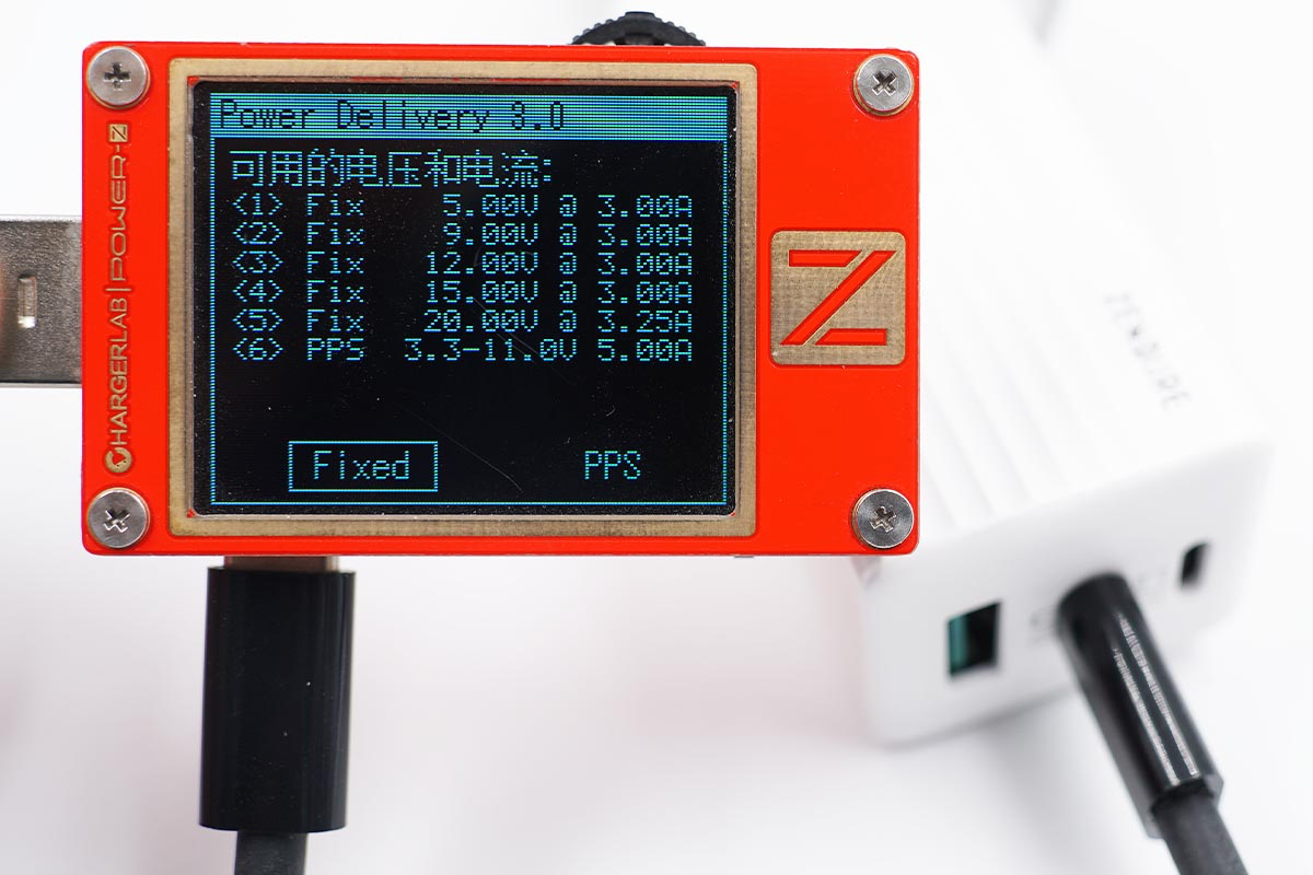

使用POWER-Z KT002读取USB-C1接口的快充协议,实测支持Apple2.4A、QC2.0、QC3.0、QC4+、AFC、FCP、SCP、PE、PD和PPS等快充协议。
读取USB-C1接口的PDO报文,支持5V3A、9V3A、12V3A、15V3A、20V3.25A五个固定电压档位和3.3-11V 5A一组PPS快充档位,支持最高65W的输出功率。
读取USB-C2接口的快充协议,实测同样支持Apple2.4A、QC2.0、QC3.0、QC4+、AFC、FCP、SCP、PE、PD和PPS等快充协议。
读取USB-C2接口的PDO报文,支持5V3A、9V3A、12V3A、15V3A、20V3.25A五个固定电压档位和3.3-11V 5A一组PPS快充档位,支持最高65W的输出功率。USB-C1和C2在快充协议和PDO档位上的参数完全相同,用户无需专门区分功率盲插使用。

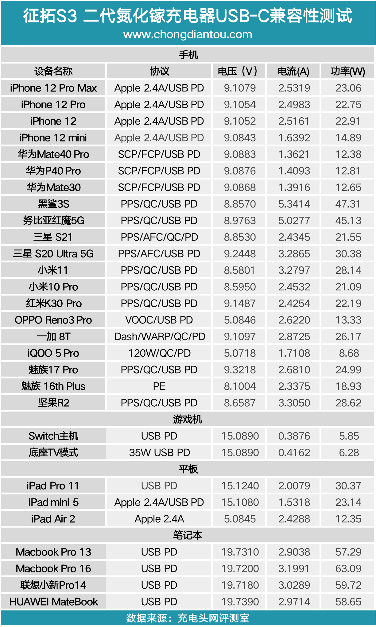

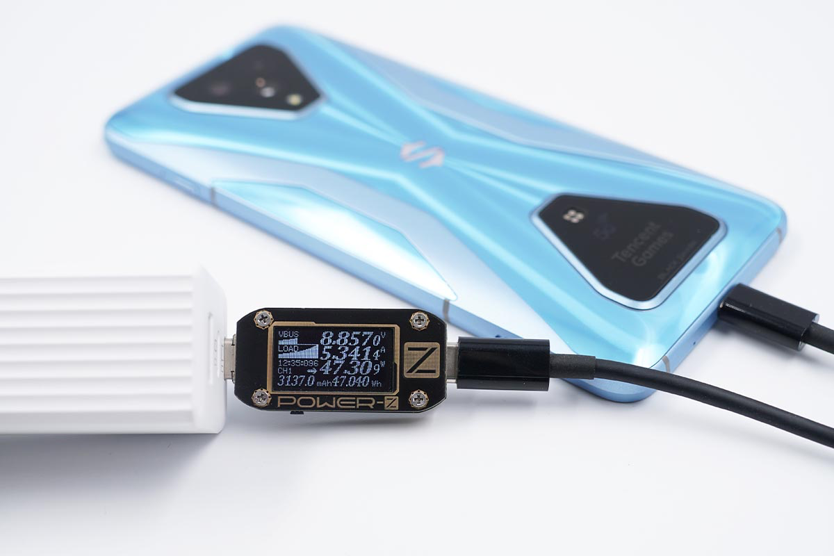

黑鲨3S支持PPPS/QC/PD快充协议,使用USB-C为黑鲨3S充电,功率为8.85V 5.34A 47.30W,此时处于PPS大功率快充状态。

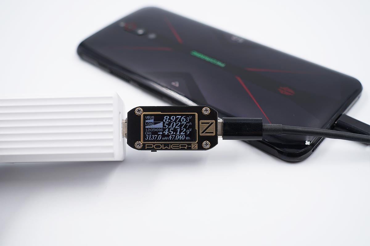

努比亚红魔5G手机支持PPPS/QC/PD快充协议,使用USB-C为努比亚红魔5G手机充电,功率为8.97V 5.02A 45.12W,此时处于PPS大功率快充状态。

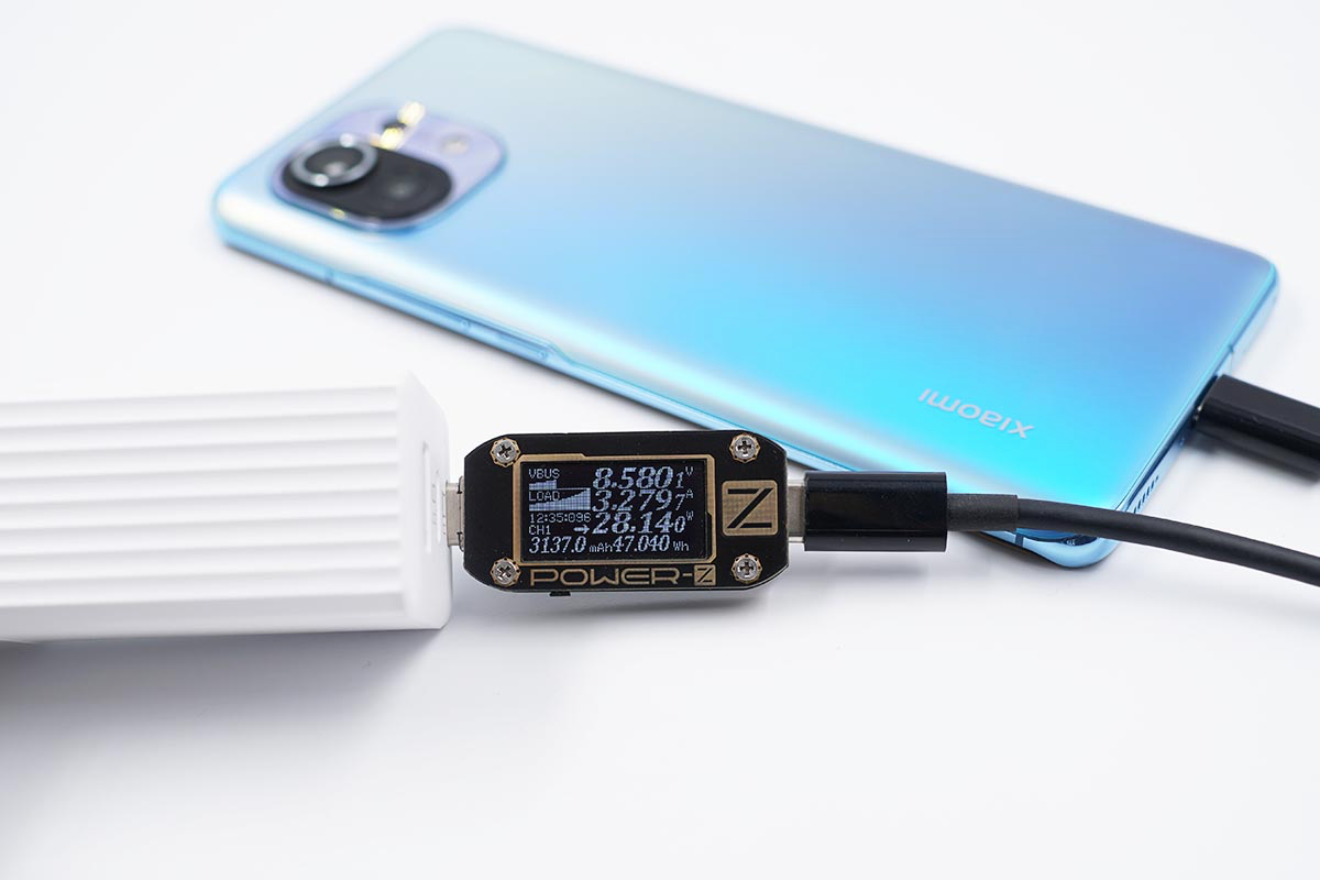

小米11支持PPPS/QC/PD快充协议,使用USB-C为小米11充电,功率为8.58V 3.27A 28.14W,此时处于PPS大功率快充状态。

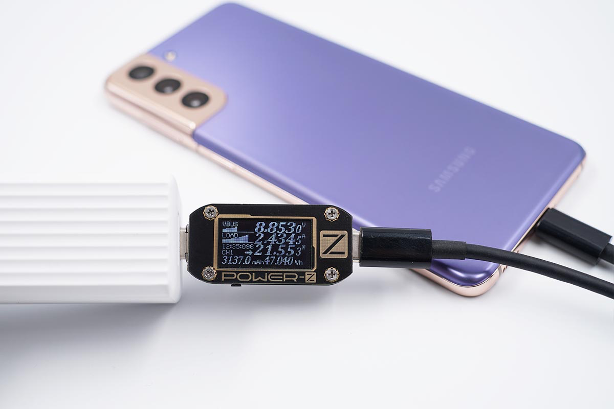

三星S21支持PPPS/QC/PD快充协议,使用USB-C为三星S21手机充电,功率为8.85V 2.43A 21.55W,征拓S3 Pro氮化镓充电器可以为三星S21提供PPS大功率快充。

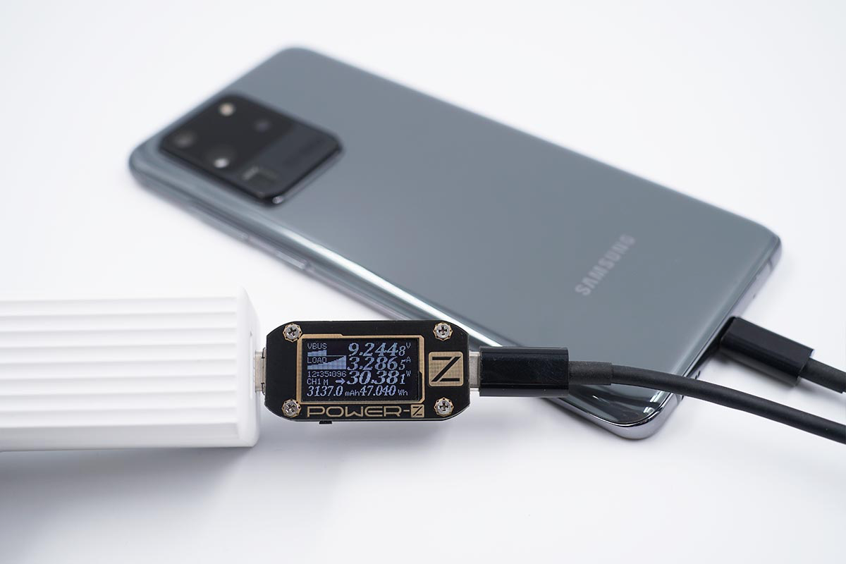

三星S20 Ultra支持PPPS/AFC/PD快充协议,使用USB-C为三星S20 Ultra手机充电,功率为9.24V 3.28A 30.38W,征拓S3 Pro氮化镓充电器同样可以为三星S20 Ultra提供PPS大功率快充。
MacBook Pro仅支持USB PD快充协议,使用USB-C为MacBook Pro充电,功率为19.72V 3.19A 63.08W。

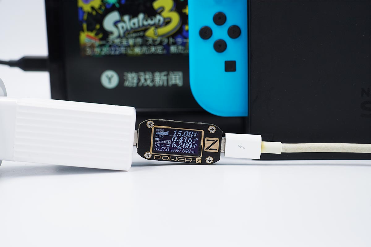

Switch带有特殊的底座TV模式,需要15V3A PDO才可以正常工作,非常挑充电设备。使用USB-C为Switch底座供电,功率为15.08V 0.41A 6.28W,成功握手底座TV模式,底座正常对显示屏输出HDMI信号。
将USB-C测试的数据汇总成表,整体来看对于设备的快充支持情况均不错,尤其是对于黑鲨、红魔等一些支持PPS快充手机的充电功率都不错,而对于三星手机也可以提供21W-30W左右的快充功率,此外USB-C1也是可以激活Switch的底座TV模式的。

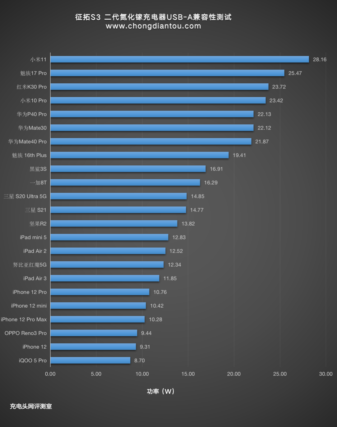

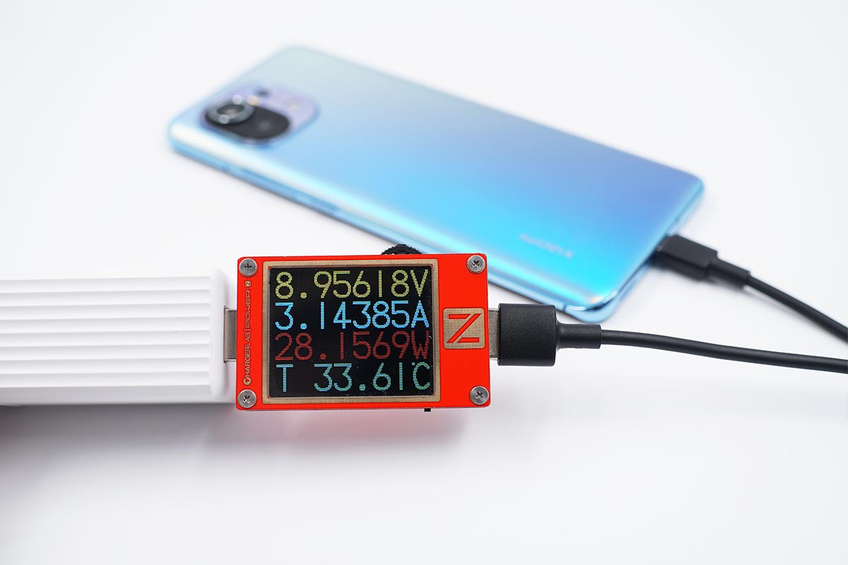

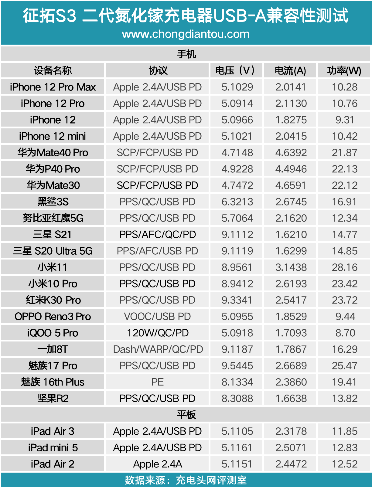

小米11支持PPS/QC/PD快充协议,使用USB-A为小米11充电,功率为8.95V 3.14A 28.15W。

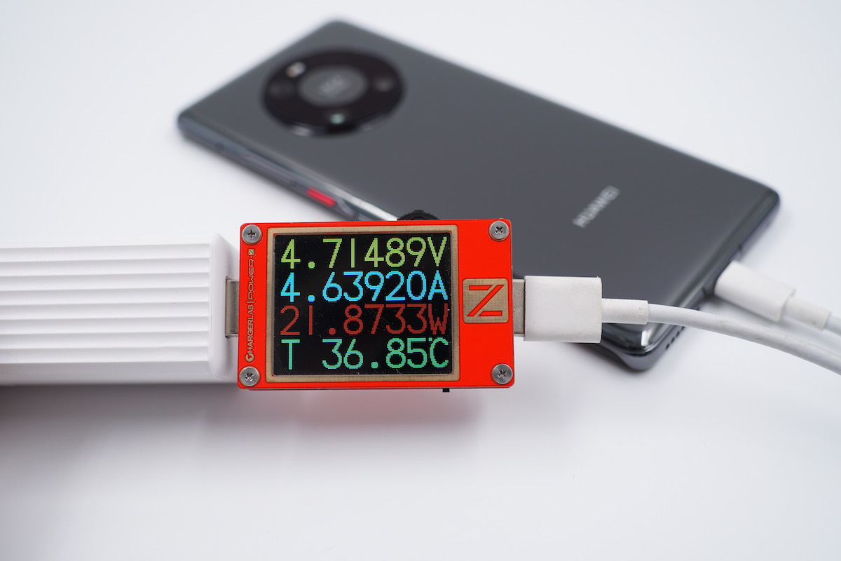

华为Mate40 Pro支持SCP/FCP/PD快充协议,使用USB-A为华为Mate40 Pro充电,功率为4.71V 4.63A 21.87W,此时处于SCP快充状态。

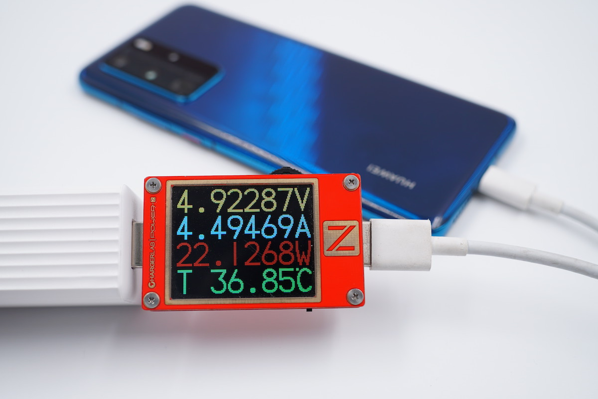

华为P40 Pro支持SCP/FCP/PD快充协议,使用USB-A为华为P40 Pro充电,功率为4.92V 4.49A 22.12W,此时处于SCP快充状态。
当然,充电器也可以为小型用电设备提供充电支持,覆盖广泛。
将USB-A的测试数据汇总,从整体来看为大部分设备充电均可以触发相应的快充,对于华为手机则可以提供22.5W的SCP快充,USB-A支持PE快充协议,而对于小米系手机的充电功率则可以达到23W-28W左右,表现不错。
从柱状图上来看,排在第一的是小米11,功率达到了28.16W,其他设备的快充功率均处于正常水平,整体走向较为平缓。

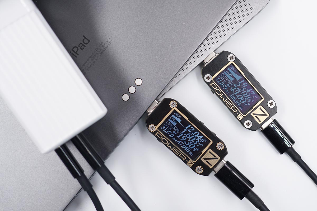

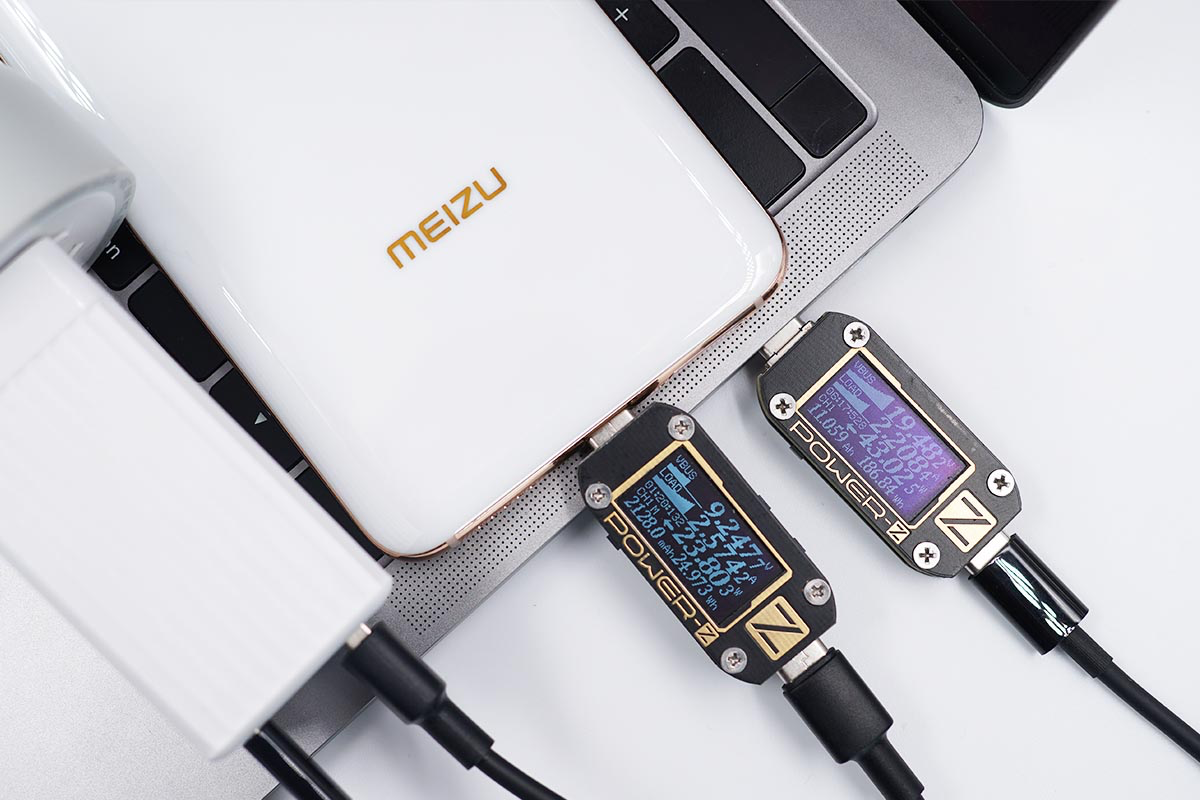

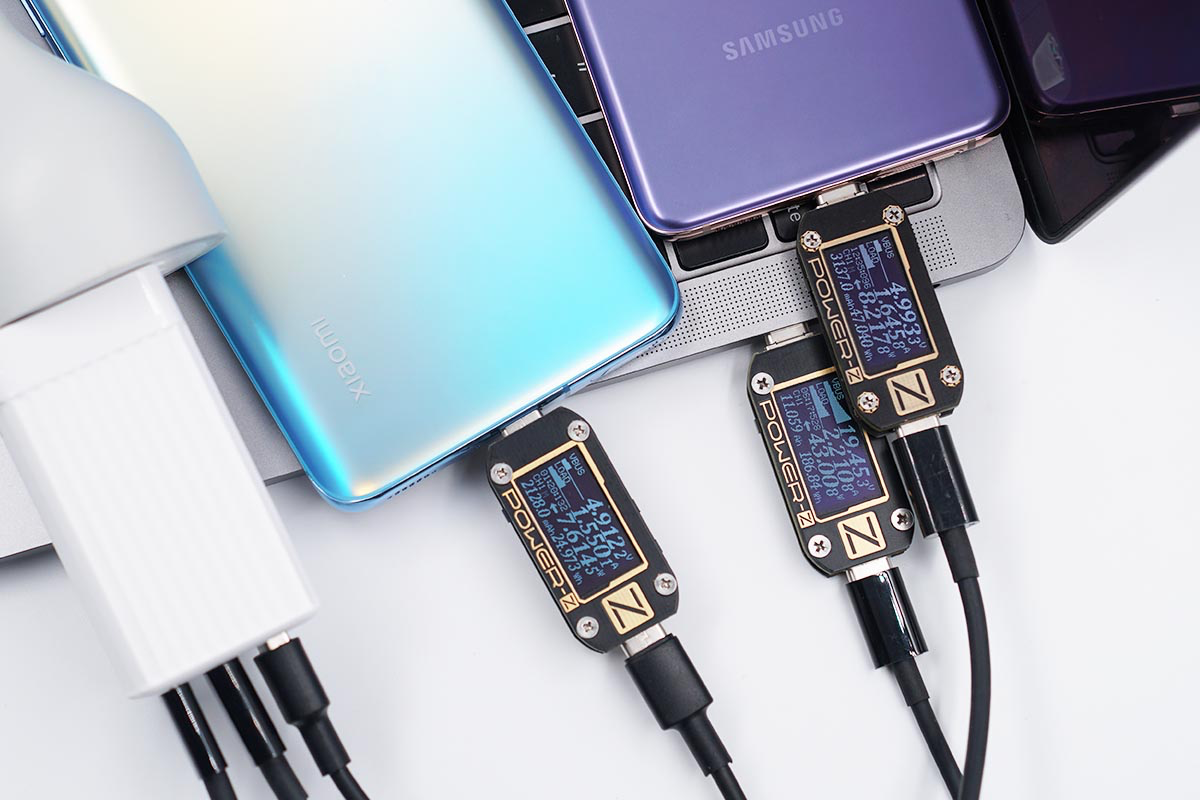

使用USB-C1为MacBook Pro充电,功率为43W,同时使用USB-C2为iPad Pro充电,功率为19.30W。充电器支持两个USB-C同时输出功率遵循45W+20W分配规则。
这里额外说一下征拓S3二代氮化镓充电器的两个USB-C接口的功率支持智能调节,什么意思呢。将MacBook Pro随意插在一个USB-C接口上,同时将iPad Pro插在另一个接口上,充电器会智能为MacBook Pro分配45W的快充功率,为iPad Pro分配20W的充电功率。而不是必须要将笔电插在USB-C1,iPad Pro插在USB-C2上。

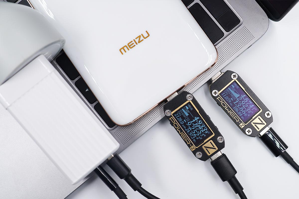

使用USB-C1为笔电充电,功率为43.02W,同时使用USB-A为手机充电,功率为23.80W。充电器支持USB-C1和USB-A同时输出功率遵循45W+18W分配规则。
使用USB-C2为笔电充电,功率为13.66W,同时使用USB-A为手机充电,功率为9.25W。充电器支持USB-C2和USB-A同时输出且共享5V3A输出。
最后同时使用三个USB接口为设备充电,功率分别为43W、7.61W和8.21W,充电器支持三口同时输出,功率分配遵循45W+5V3A规则。

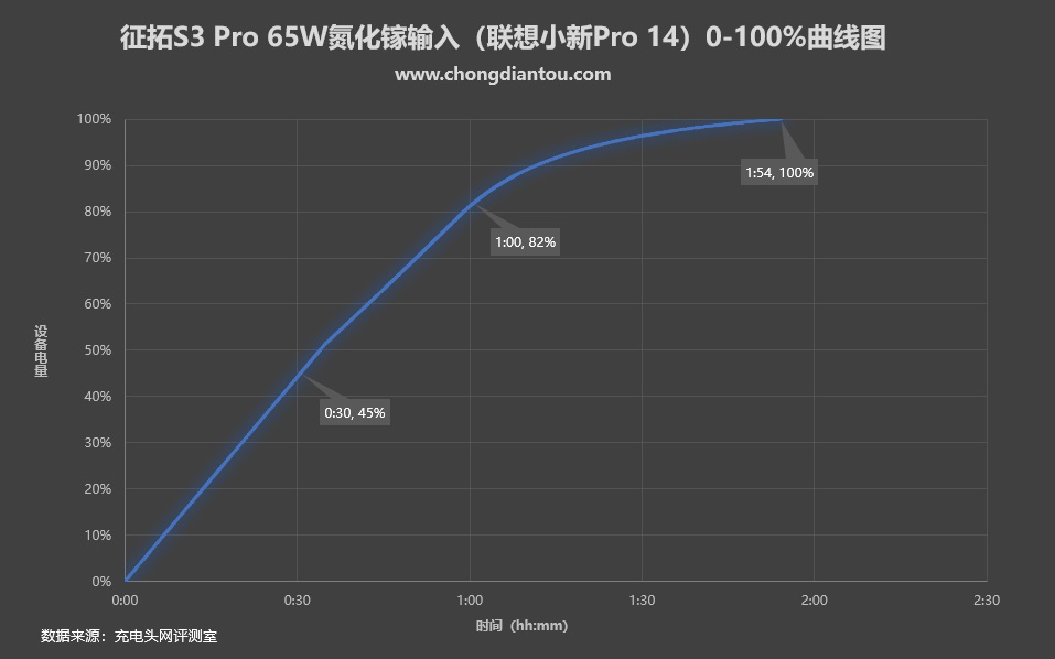

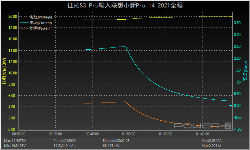

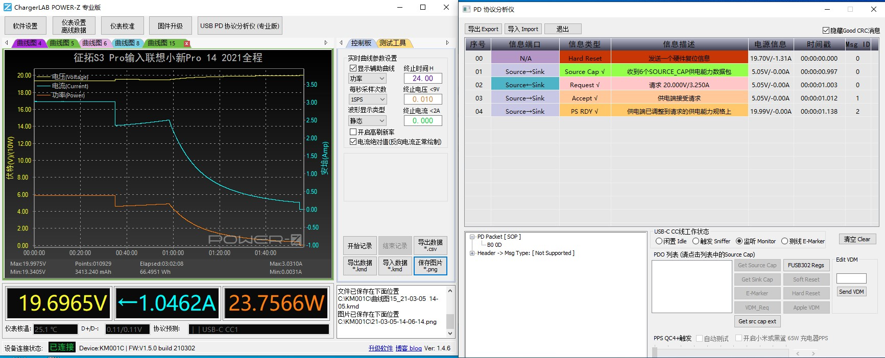

使用征拓S3二代氮化镓充电器为联想小新Pro14充电,连接上以后直接握手20V3.25A快充输入档位,35分前功率、电压、电流平台均持稳定的输入状态,功率在59W左右。随后功率降至48W左右,持续了约25分。随后功率和电流逐渐下降直至充电结束,全程耗时约1小时54分,最高功率为19.36V 3.02A 58.63W。
将整个充电过程绘制成曲线图,可以看到征拓S3二代氮化镓充电器半小时可以为联想小新Pro14充入45%的电量,1小时充电82%,完全充满需要1小时54分。
在为设备充电时调出详细的充电数据,可以看到此时POWER-Z KM001C测试仪已经读取到充电器的PDO输出档位。
输设备此时向充电头申请20V 3.25A快充档位,随后充电器调整至20V 3.25A输出档位为设备充电。一系列的操作下来充电器就可以根据输出设备的不同而提供不同的快充档位。
这也是POWER-Z KM001C测试仪的一大特点,可以监测到当设备连接到充电器之后开始充电到握手适合的快充输出档位之间的一系列变化过程。

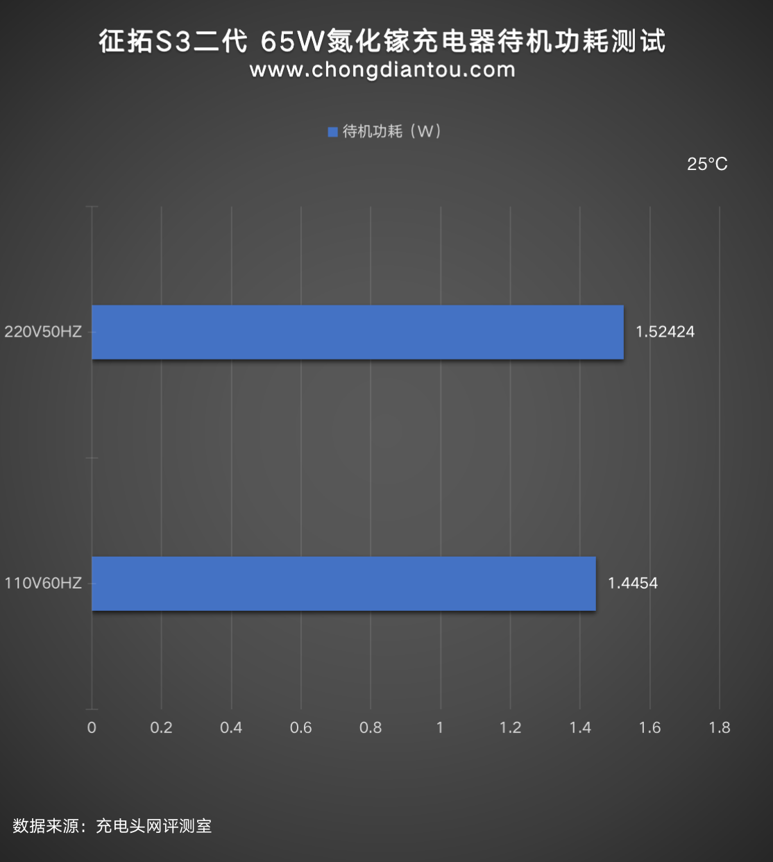

顾名思义,就是充电器在不使用时插在插座上耗电的多少,下面是具体的测试结果。
经过功率计测试,征拓65W 2C1A氮化镓充电器在220V 50Hz的空载功耗为0.174W,换算下来一年损耗的电能约为1.52KW·h,若市价电为0.6元/KW·h,则充电器一年的空载功耗约为0.91元左右。
110V 60Hz时的空载功耗为0.165W,换算下来,一年损耗的电能约为1.44KW·h,若市价为0.6元/KW·h,则充电器一年的空载功耗约为0.86元左右。

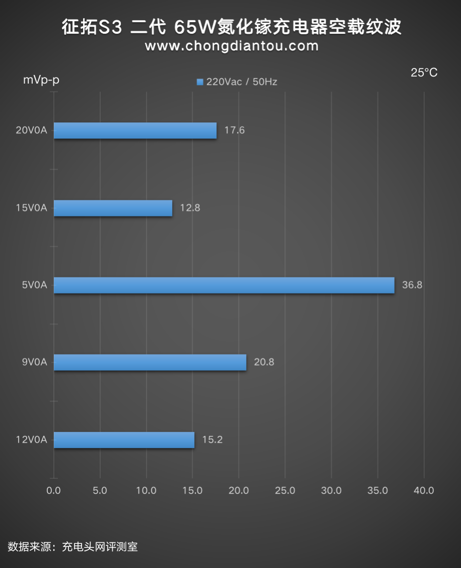

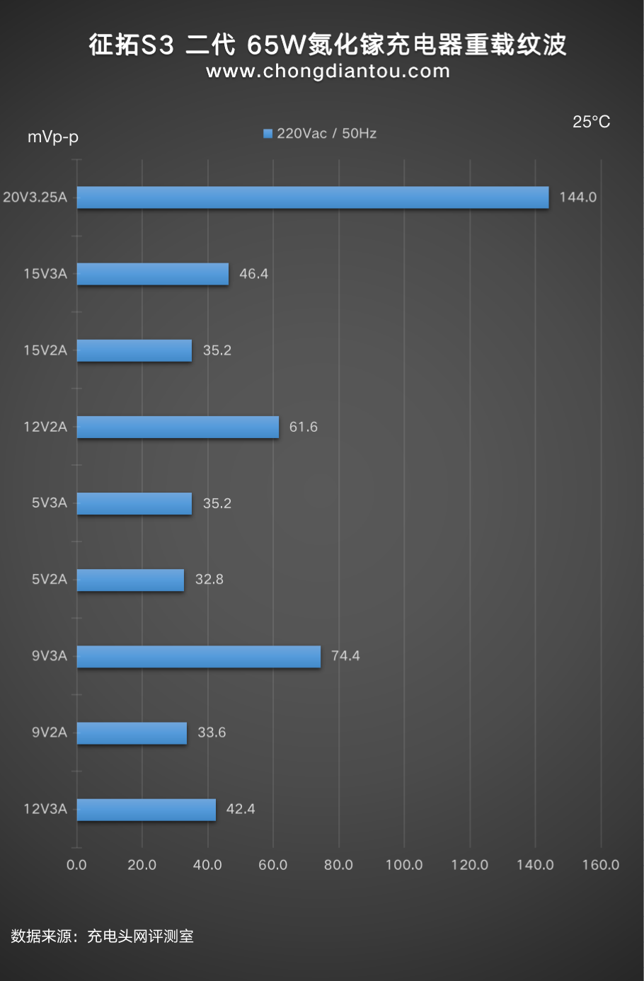

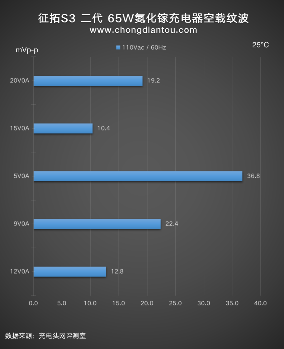

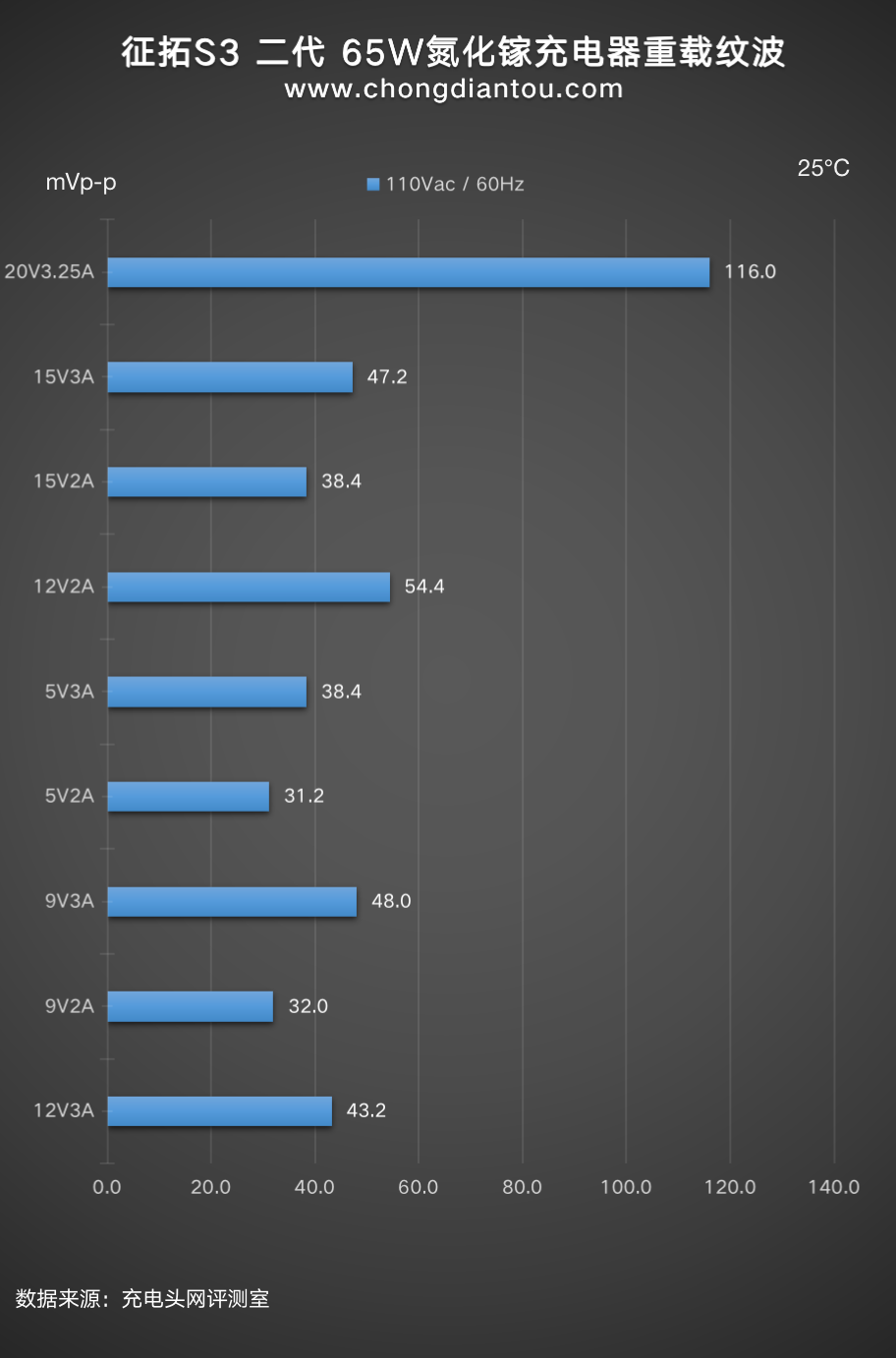

征拓65W 2C1A氮化镓充电器在220V 50Hz交流输入的情况下进行了空载与重载的纹波测试,测试结果如下:
空载情况下:五个档位输出时纹波峰峰值从12.8mVp-p到36.8mVp-p不等。
重载情况下:九个档位输出时纹波峰峰值从32.8mVp-p到144.0mVp-p不等。
空载情况下:五个档位输出时纹波峰峰值从10.4mVp-p到36.8mVp-p不等。
重载情况下:九个档位输出时纹波峰峰值从31.2mVp-p到116mVp-p不等。
纹波测试小结
国家标准中充电器纹波要求是不高于200mVp-p,征拓65W 2C1A氮化镓充电器在110V 60Hz、240V 50Hz输入电压下,所有输出功率纹波峰峰值均低于200mVp-p这个标准,表现不错。

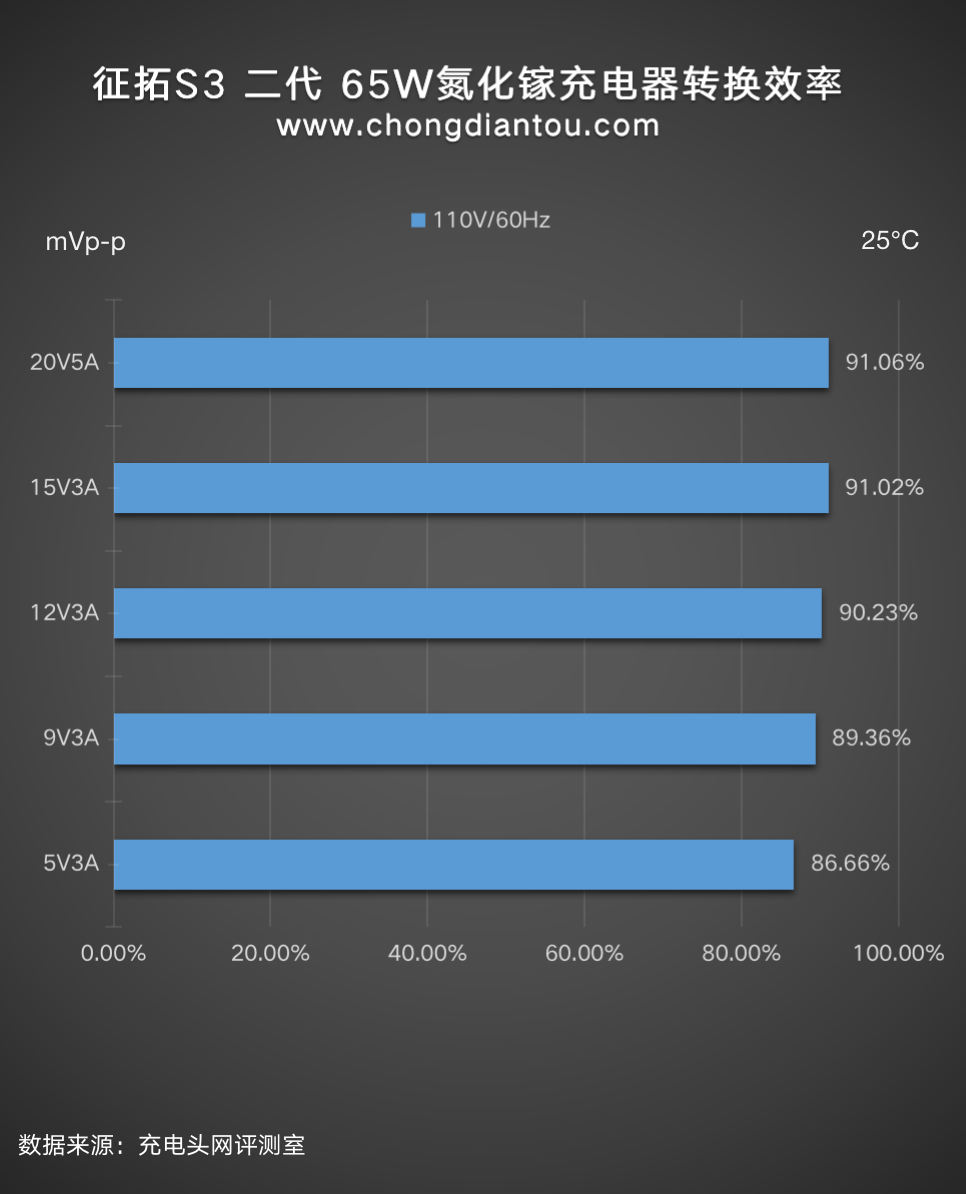

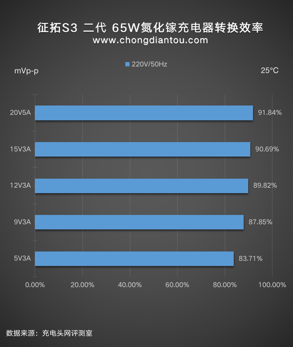

我们平时看充电器上面的参数输出100W或者65W是充电器可以为设备提供的最大输出功率,但充电器从插座上汲取的功率往往要更大一些,下面是征拓65W 2C1A氮化镓充电器在220V 50Hz和110V 60Hz交流输入的情况下分别进行了转换效率测试,测试结果如下:
220V 50Hz下,将征拓65W 2C1A氮化镓充电器在各个电压档位的输出功率拉满进行测试:五个档位测得插线板AC端输入功率和USB端输出功率,通过计算,可得充电器的转换效率从83.71%到91.84%不等。
110V 60Hz下,充电器的转换效率从86.66%到91.06%不等。

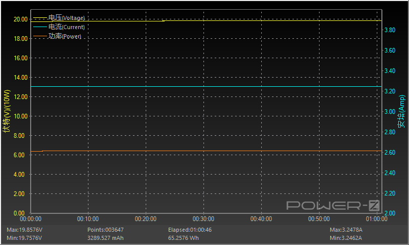

按照额定功率20V 3.25A 65W满载对充电器进行稳定性测试,测试时间为一小时,测试过程中电压值呈水平直线,无明显波动情况,长时间满载比较稳定。

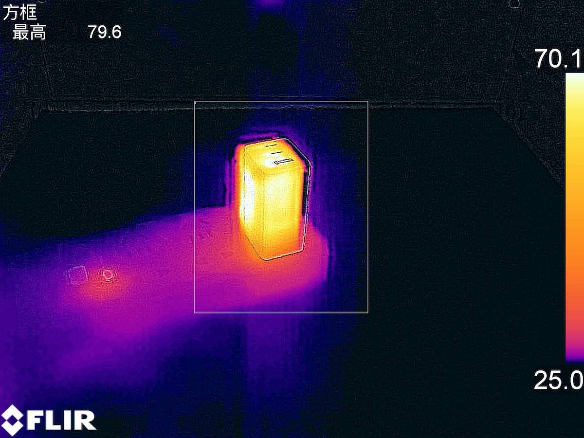

得益于氮化镓功率器件成功量产商用,大功率充电器小型化得以实现,让消费者可以享受这种新时代科技,很多读者非常关心氮化镓充电器发热量,所以我们加入了温升测试,但首先要明白几个温升测试小知识。
充电器热量跟功率密度、效率值、内部方案设计、环境温度等等有关,功率密度低的产品因为体积大有足够的空间让元件布局隔开,表面温度会较低,但体积往往十分巨大。而功率密度高的产品,内部往往采用了立式插板元件堆叠等设计,尽可能地将充电器做小方便用户携带,理论上温度会比功率密度低的产品热。
作为参照,满载一小时测试中,低功率密度的氮化镓充电器满载温度一般在60-70度之间,而高功率密度的单口氮化镓充电器一般在70度左右,高功率密度的多口氮化镓充电器温度一般都会超过70度。

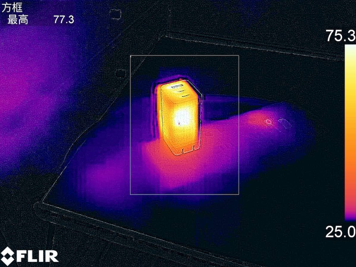

对充电器的温升进行测试,测试条件为在温度约为25℃的恒温箱中以20V 3.25A 65W的功率持续输出一小时的温升情况进行测试。
1小时后测得充电器的最高温度为77.3℃。
翻转至另一侧,充电器的最高温度为79.6℃。
