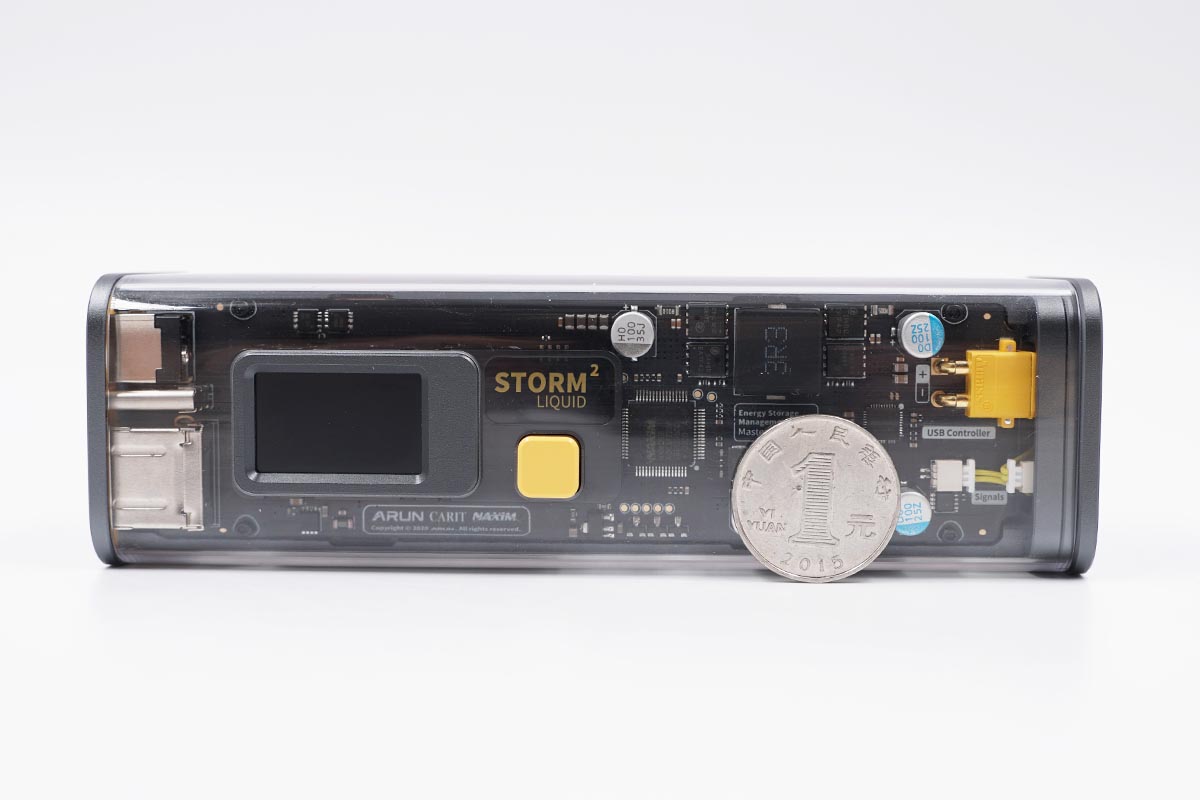

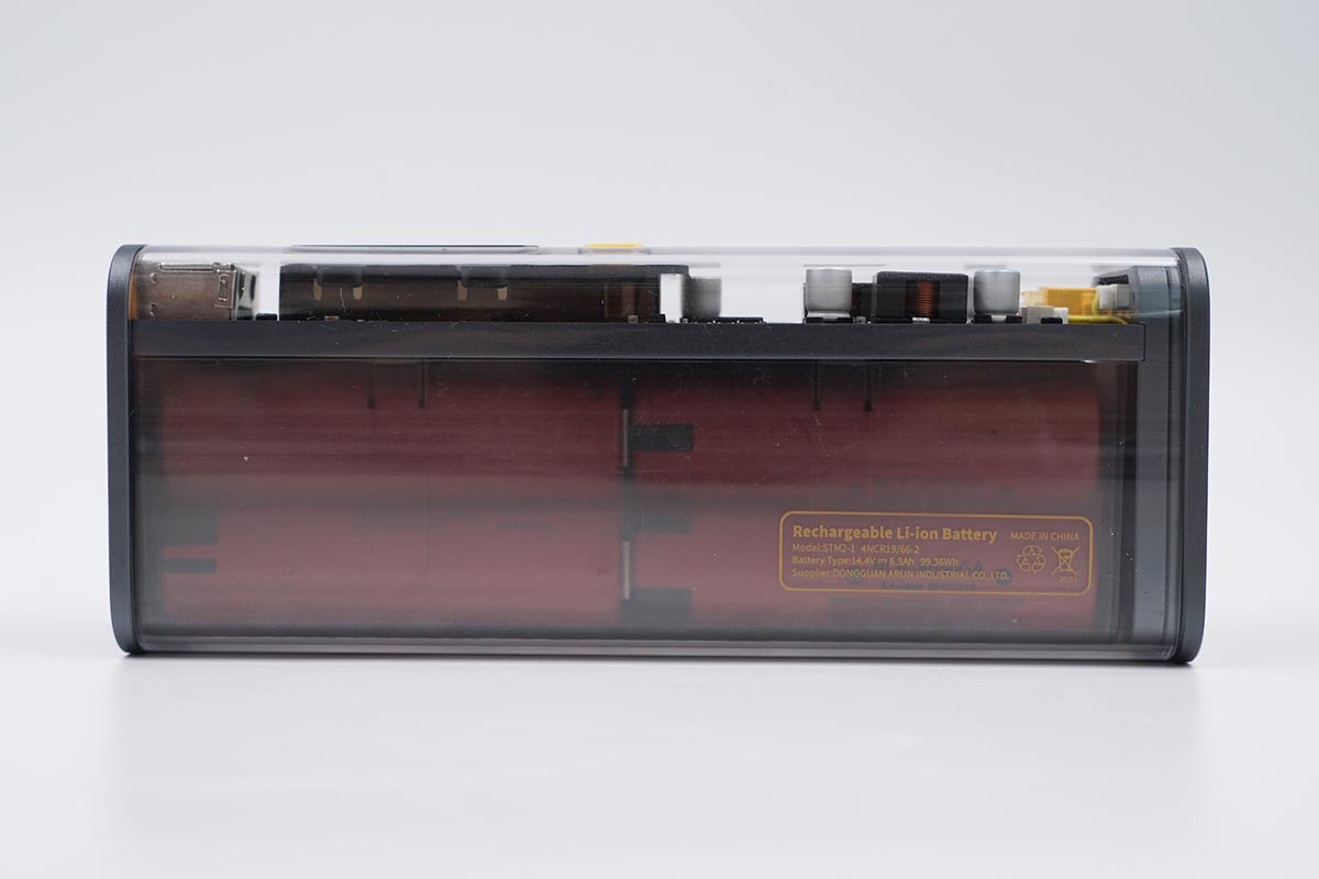

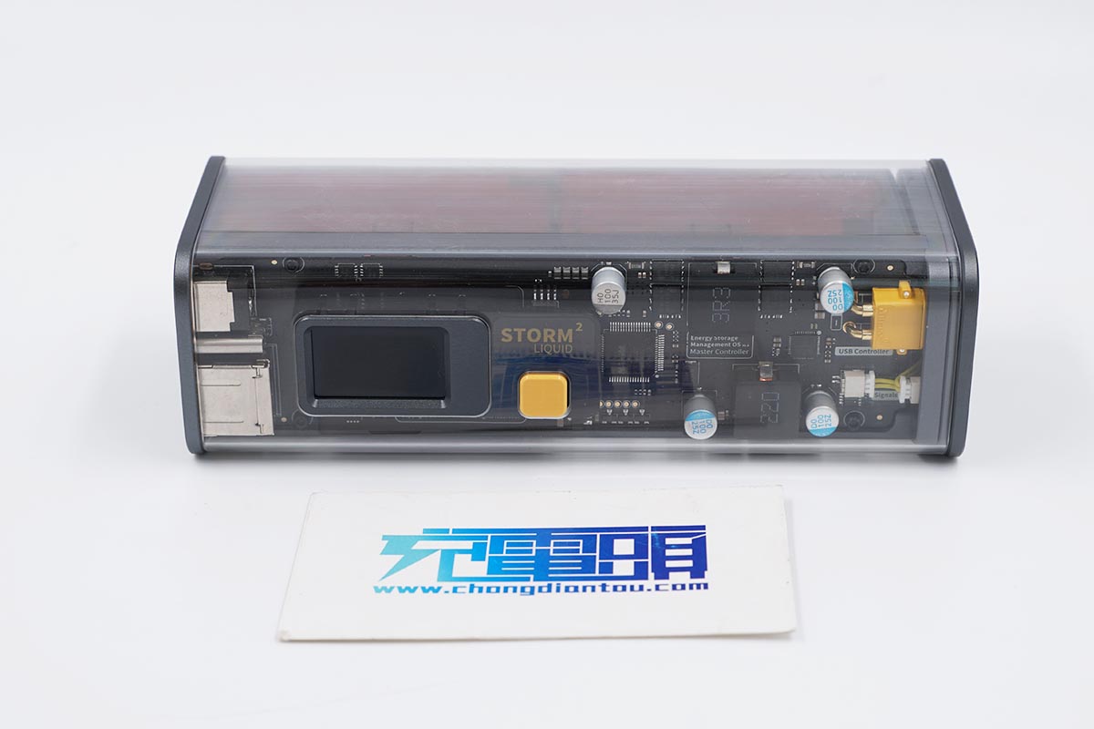

STORM 2 EDC移动电源的外观极具特色,首先是透明的机身外壳,肉眼就可以很直观的看到充电宝内部的硬件,下面一一来看充电宝的细节设计。

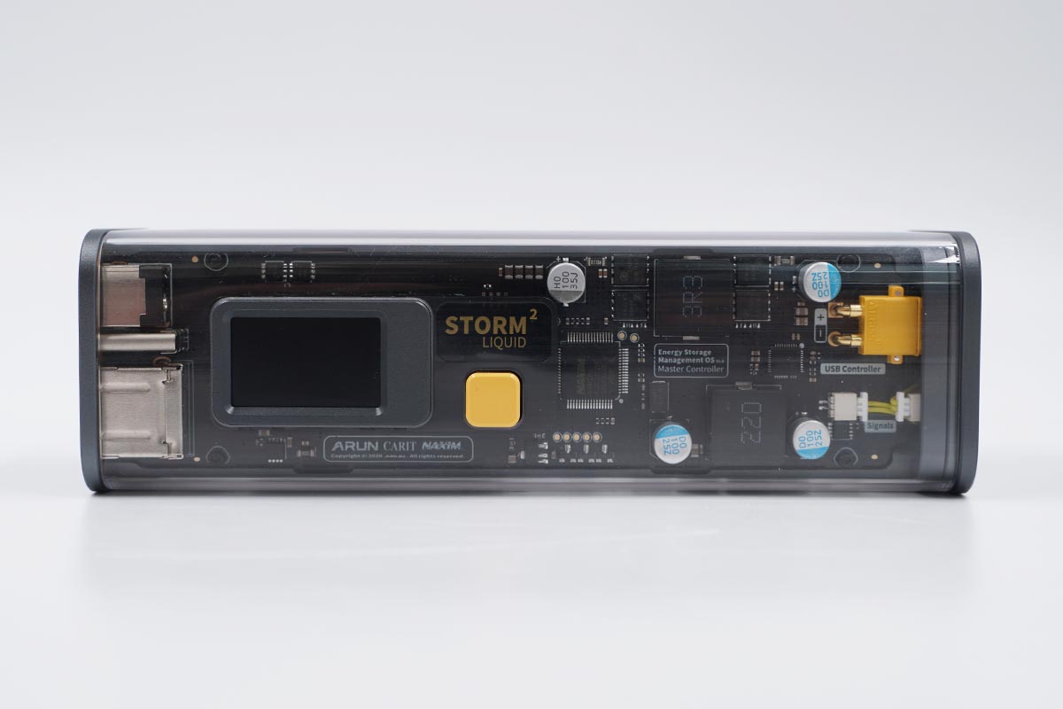

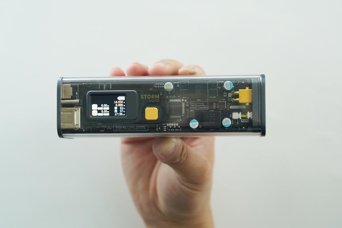

正面通过透明的壳体可以直接看到整个充电宝的PCB板,上面的芯片、电容等全部呈现在眼前,整个PCB板的构造一目了然。

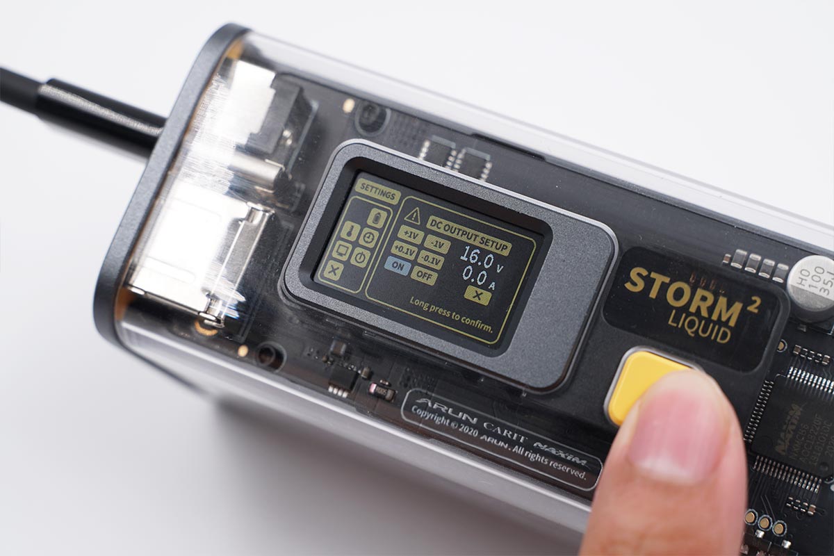

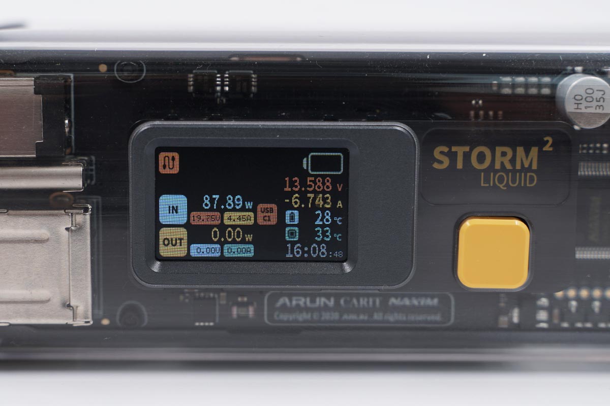

此外充电宝还配备了一块1.14英寸多功能彩色显示屏,可以显示器当前充电宝的工作状态,输入/输出的电压/电流以及温度工作时间剩余电量等信息。
显示屏的右侧配备了黄色按键可以调节显示屏的显示信息,充电宝的参数等等。

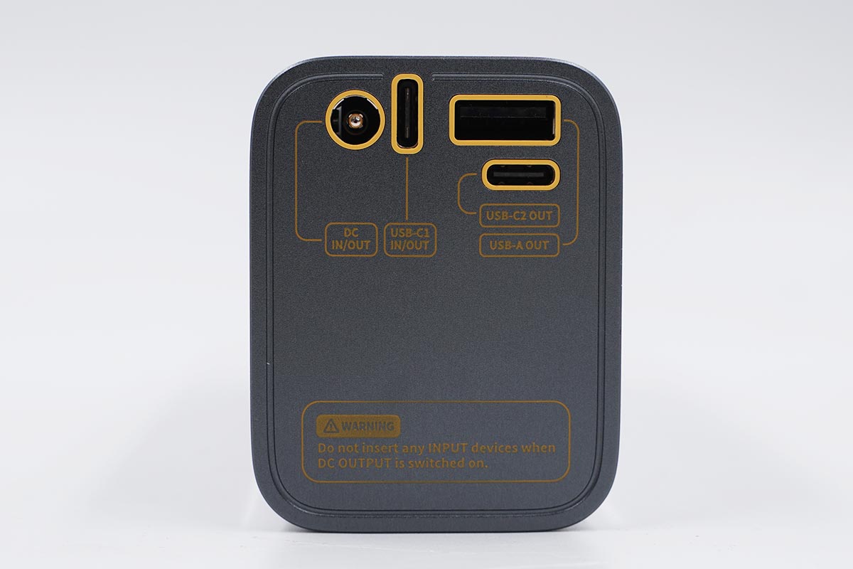

充电宝的接口则全部集中在侧面,并使用黄色线圈勾勒出来,看上去非常的清晰明了。充电宝共配备了4个接口,分别是DC输入/输出接口、USB-C1输入/输出接口、USB-A输出接口以及USB-C2输出接口。

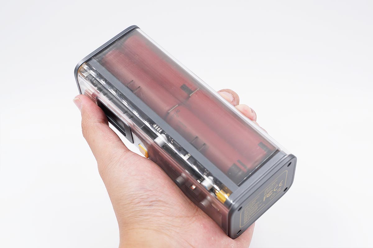

镜头来到充电宝的侧面,上方是充电宝的PCB板,下面则是充电宝的电芯组成部分。充电宝内部使用8颗锂电芯组成电池组,可以直接看到电芯的样子。

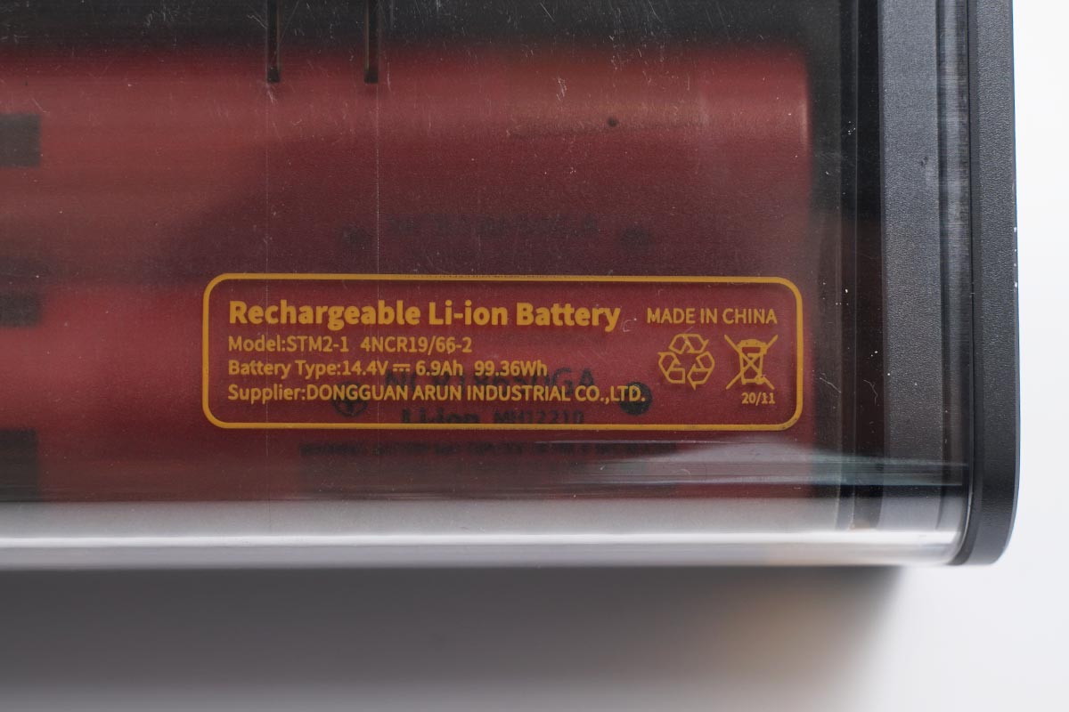

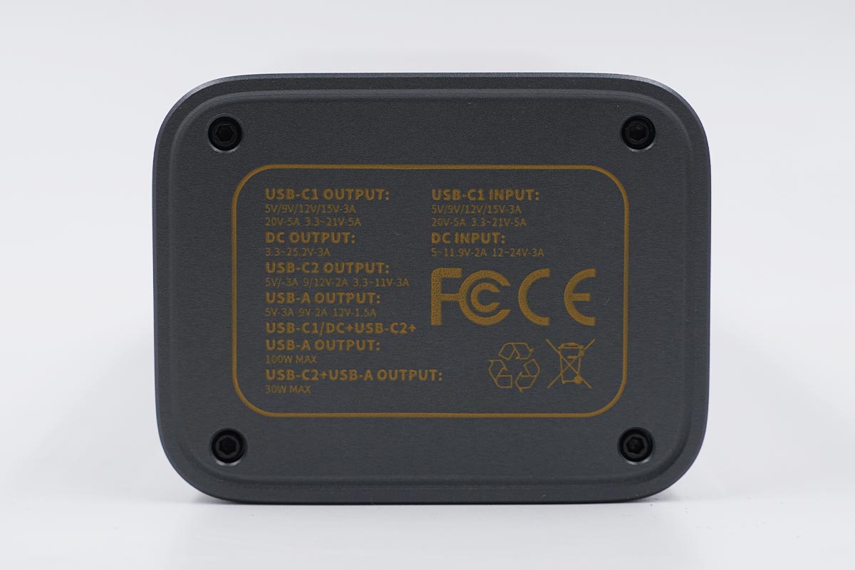

壳体的角落印制着产品的一些参数,充电宝的型号为STM2-1,电池能量为14.4V 6.9Ah 99.36Wh。中国制造。
另一侧是充电宝接口的性能介绍:
USB-C1输入:5-15V 3A、20V5A 3.3-21V 5A
USB-C1输出:5-15V 3A、20V5A 3.3-21V 5A
USB-C2输出:5V3A、9V/12V 2A 3.3-11V 3A
USB-A输出:5V3A 9V2A 12V1.5A
DC输入:5-11.9V 2A 12-24V 3A
DC输出:3.3-25.2V 3A
USB-C1/DC+USB-C2+USB-A:100W Max
USB-C2+USB-A:30W Max

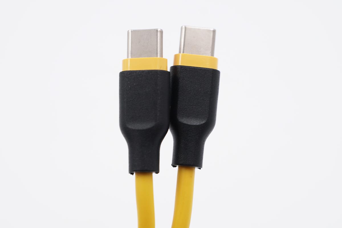

包装盒内附带了一根双USB-C的快充线,在线材的端子头和网尾处额外带有一层保护可以延长线材的使用寿命。

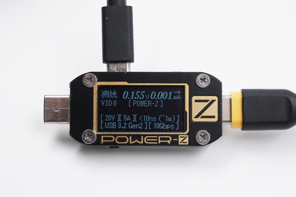

使用POWER-Z KM001C读取线材的信息,线材支持20V5A 100W的充电功率。

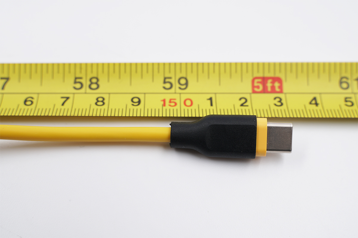

附带线材端到端的长度约为153cm。

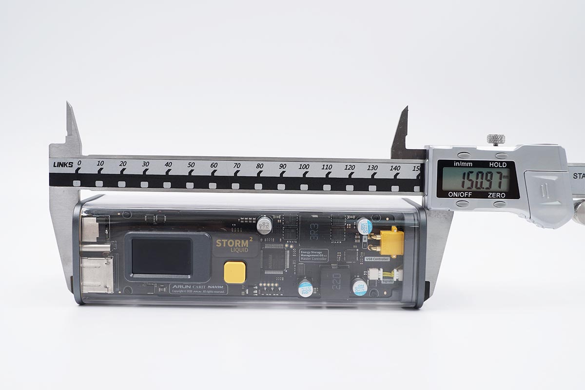

使用卡尺实测充电宝的长度约为150.97mm。

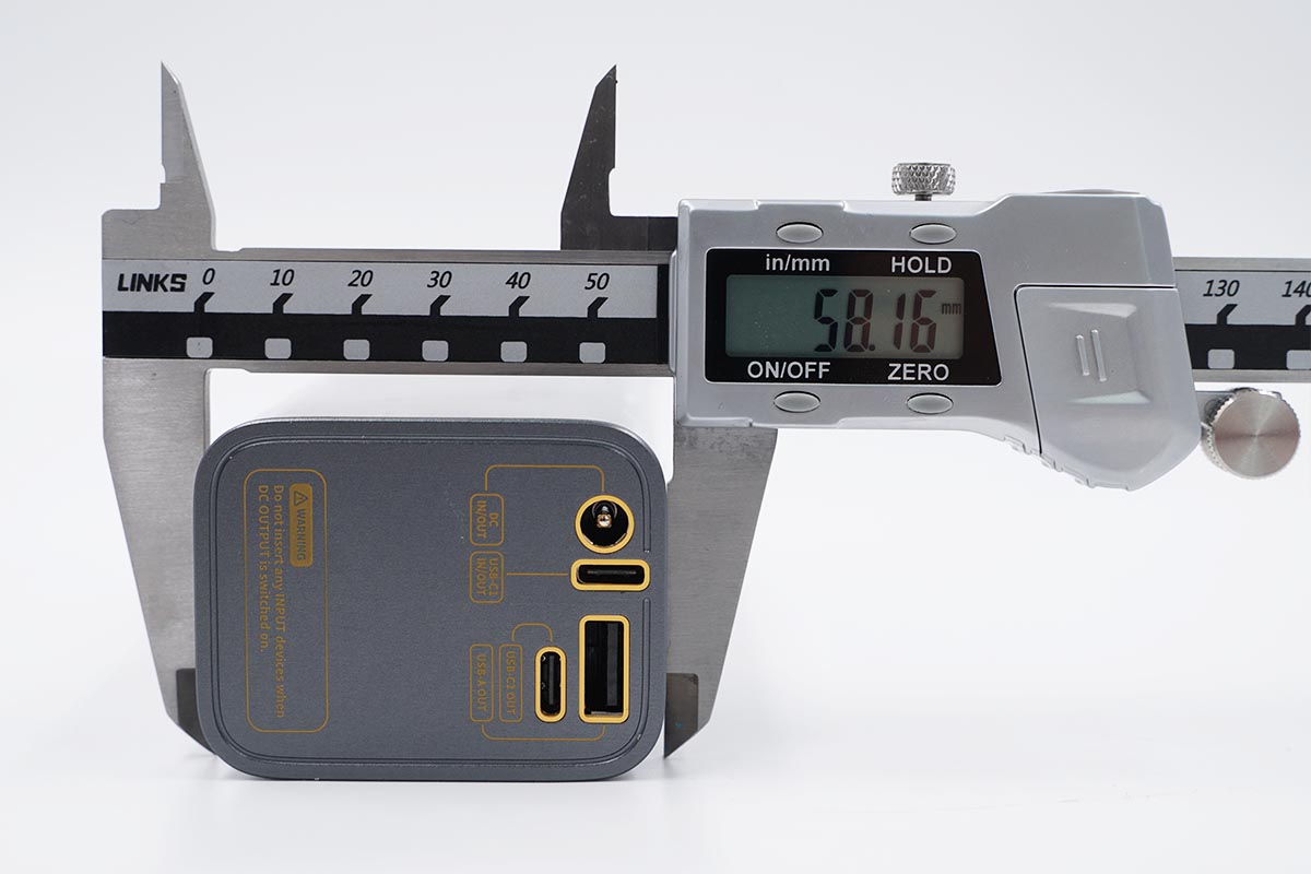

宽度约为58.16mm。

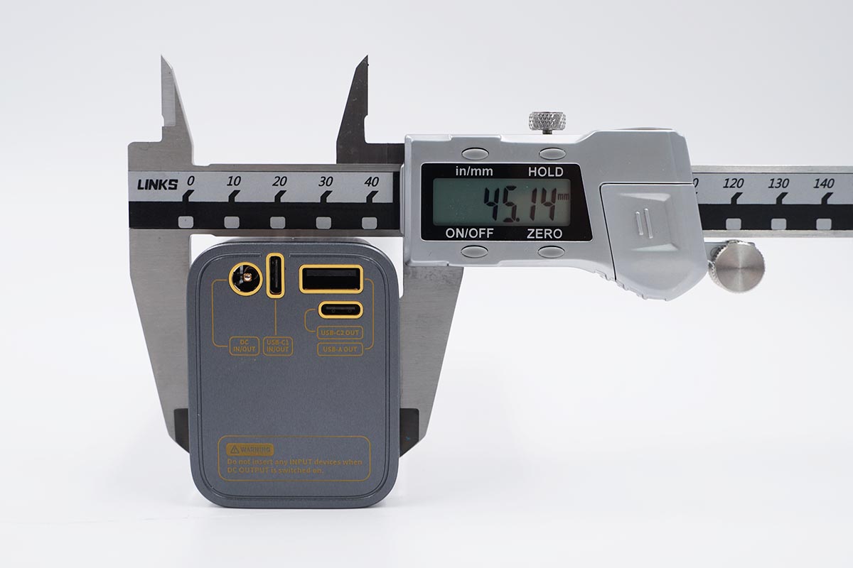

厚度约为45.14mm。
整个充电宝的厚度比立着的一元硬币高。

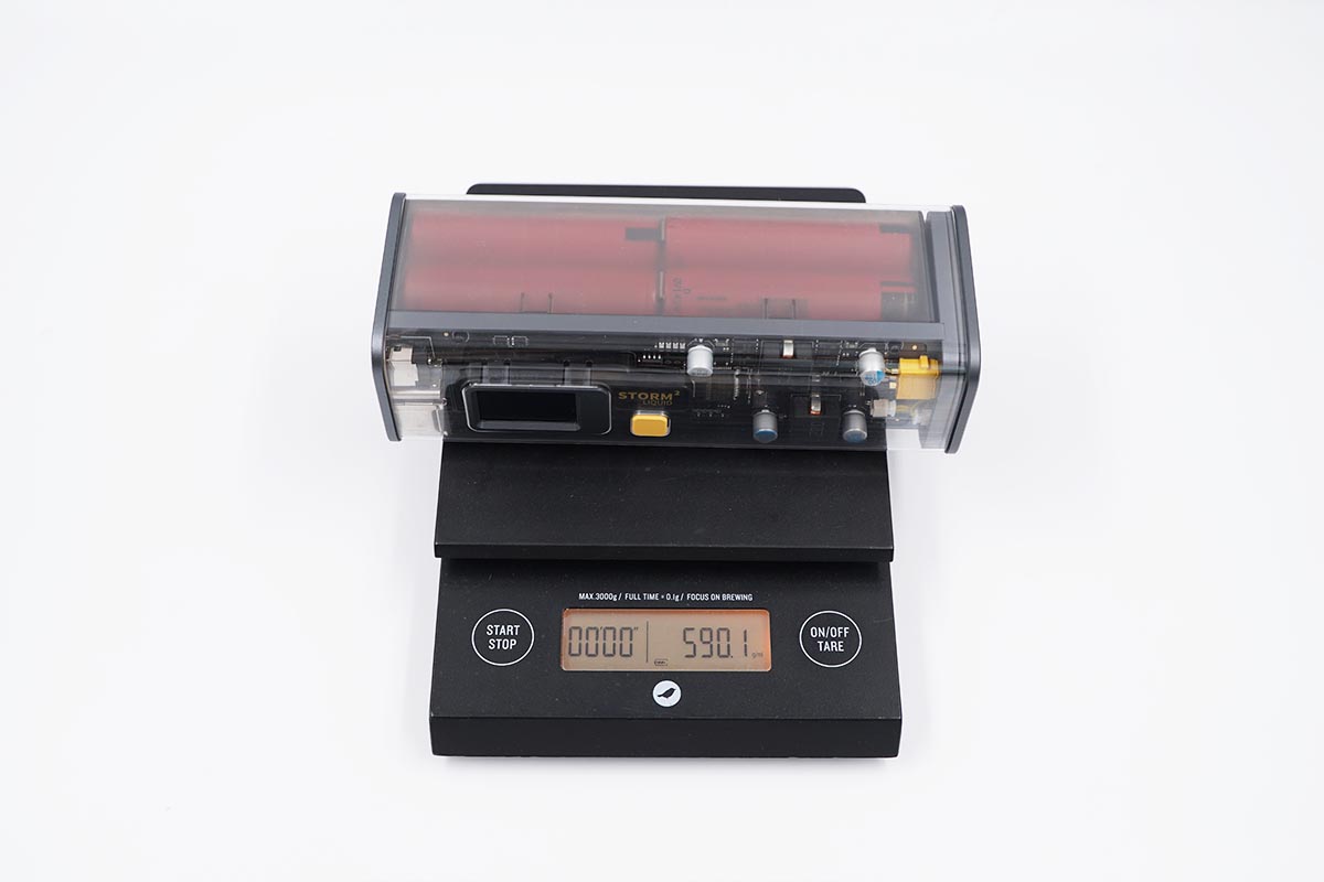

充电宝的净重约为590.1g。
整个充电宝拿在手上还是存在感十足的,不过作为一款支持100W充电功率的充电宝来说,这样的重量也在正常范围之内。

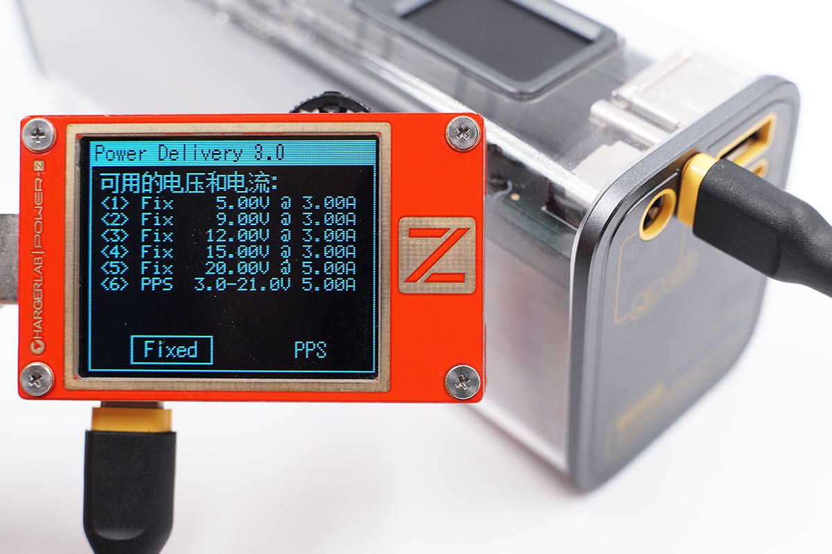

读取USB-C1的PDO报文,支持5V3A、9V3A、12V3A、15V3A、20V5A五个固定电压档位以及3-21V 5A一组PPS档位。

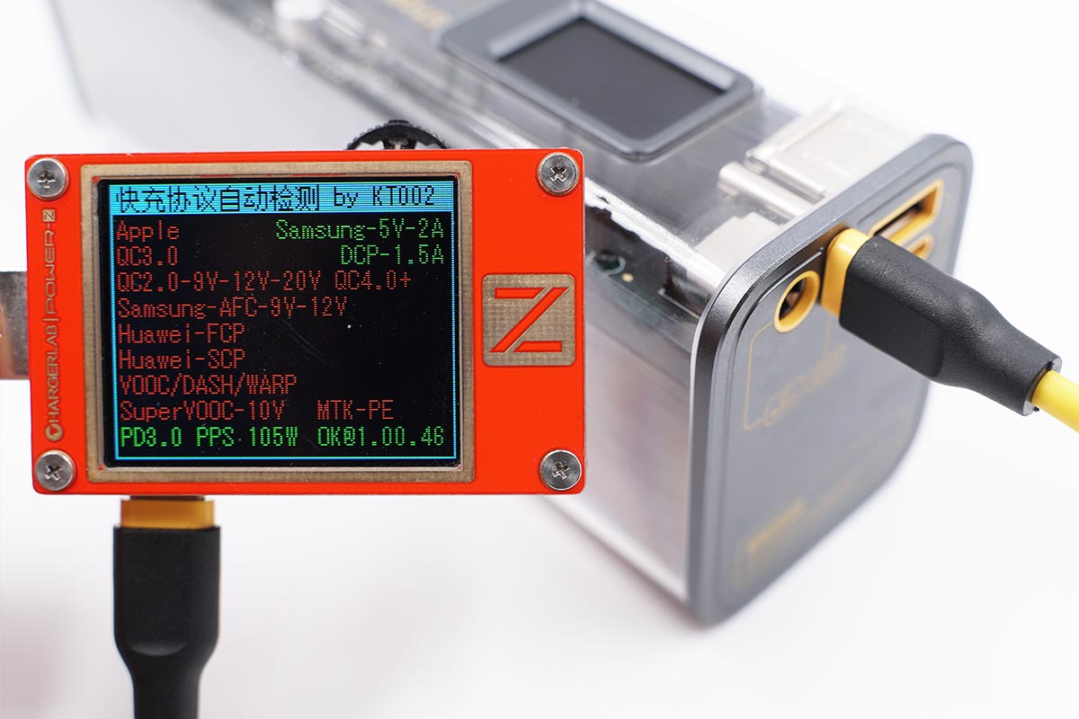

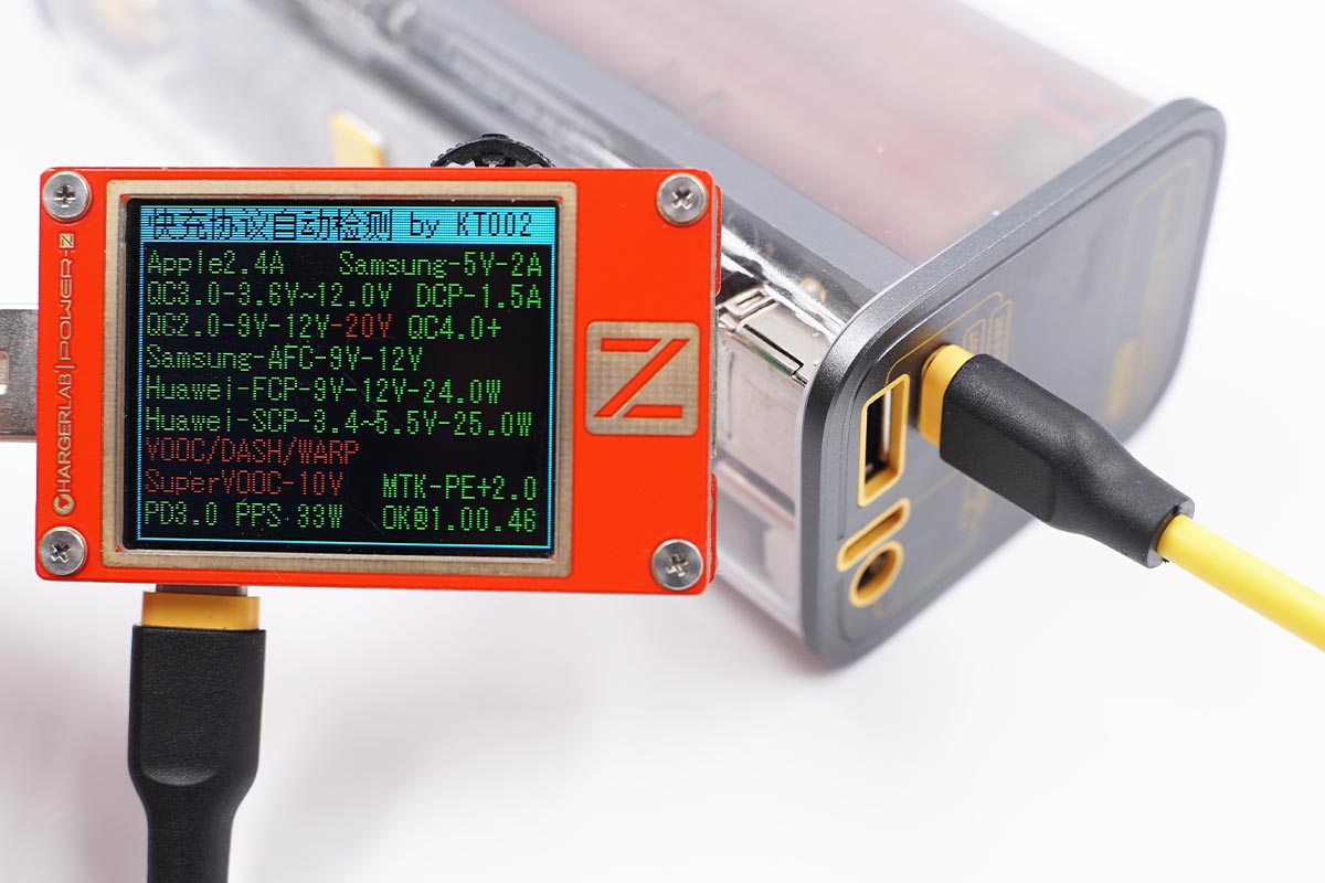

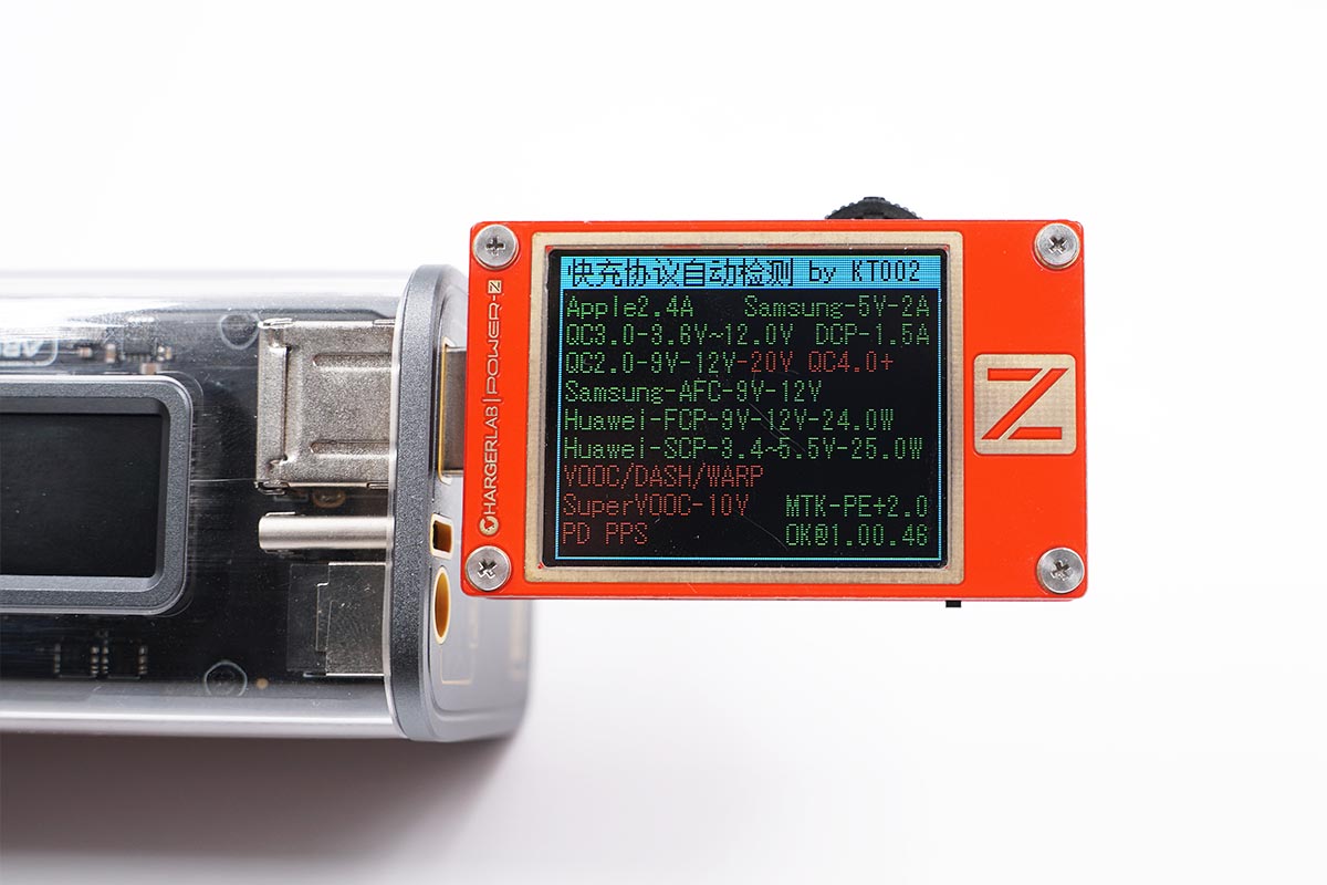

读取USB-C2的快充协议,实测支持PD、PPS、Apple2.4A、QC2.0、QC3.0、QC4+、AFC、FCP、SCP、MTK-PE快充协议。

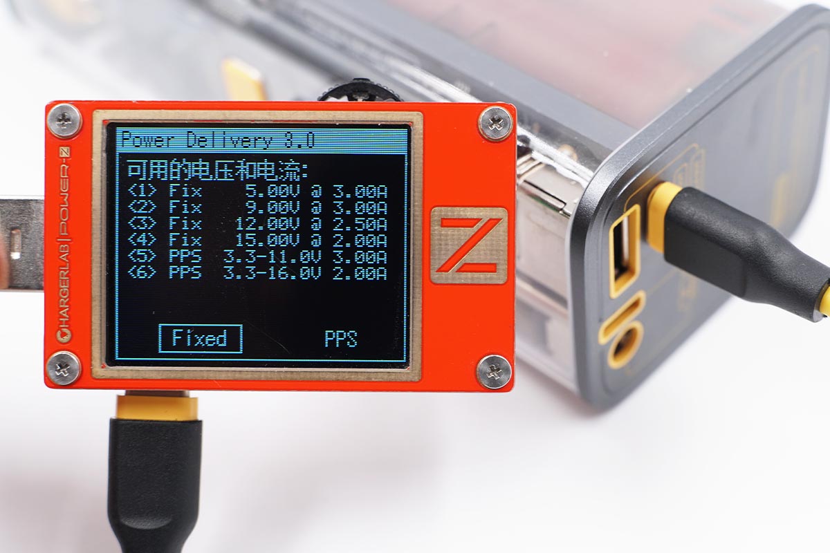

读取USB-C2的PDO报文,支持5V3A、9V3A、12V2A、15V2A四个固定电压档位以及3-11V 3A和3.3-16V 2A两组PPS档位。

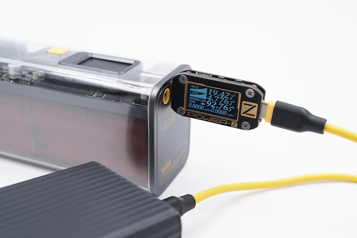

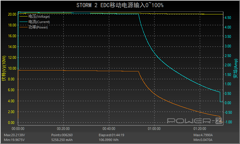

STORM 2 EDC充电宝支持100W的自充功率,实测使用100W PD充电器为充电宝充电时功率可以达到19.72V 4.77A 92.76W。

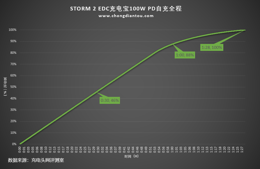

使用100W PD充电器为充电宝充电,连接充电器之后握手20V5A快充输入档位,53分前功率在96W左右,随后功率和电流逐渐下降直至充电结束,全程耗时约1小时28分,最高功率为20.19V 4.76A 96.16W 。
将自充全程绘制成曲线图,可以看出使用100W PD充电器为充电宝半小时可以充电46%,1小时充电88%,完全充满需要1小时28分。

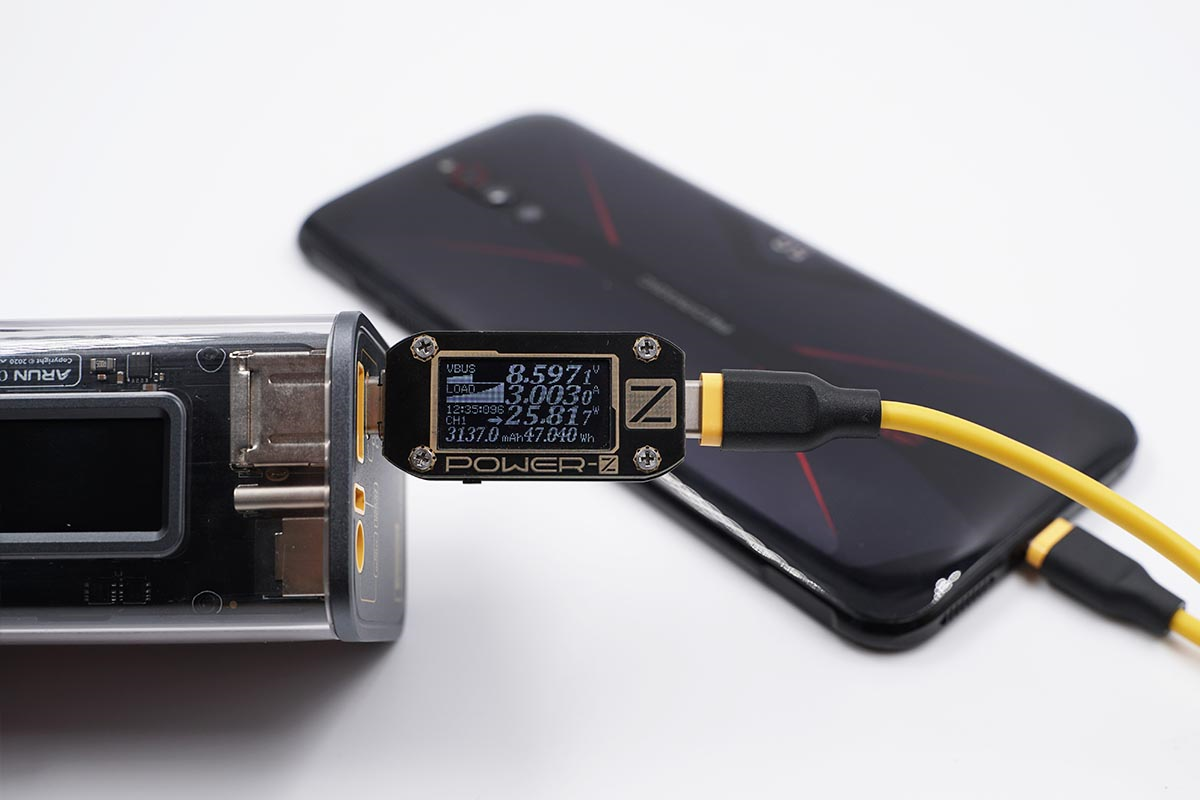

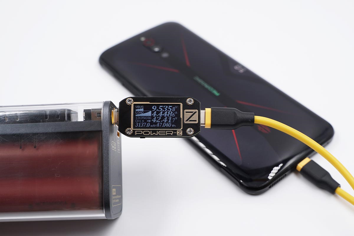

使用USB-C1为努比亚红魔5充电,功率为9.53V 4.44A 42.41W,此时处于PPS大功率快充状态。

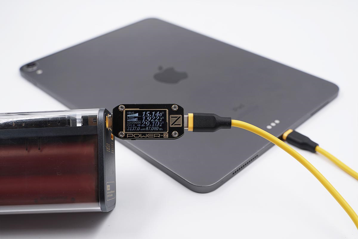

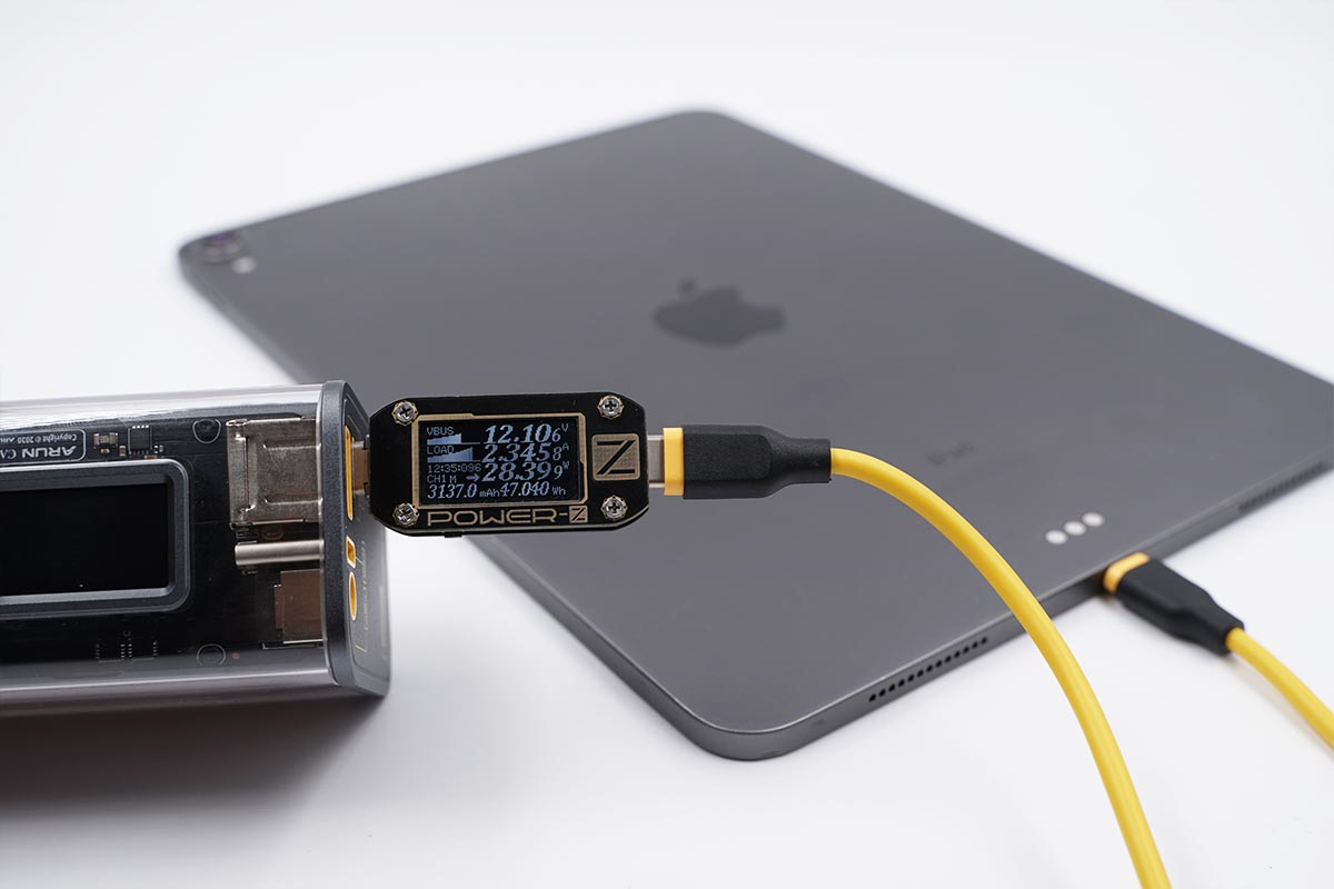

使用USB-C1为iPad Pro充电,功率为15.14V 1.92A 29.10W,成功握手PD快充。

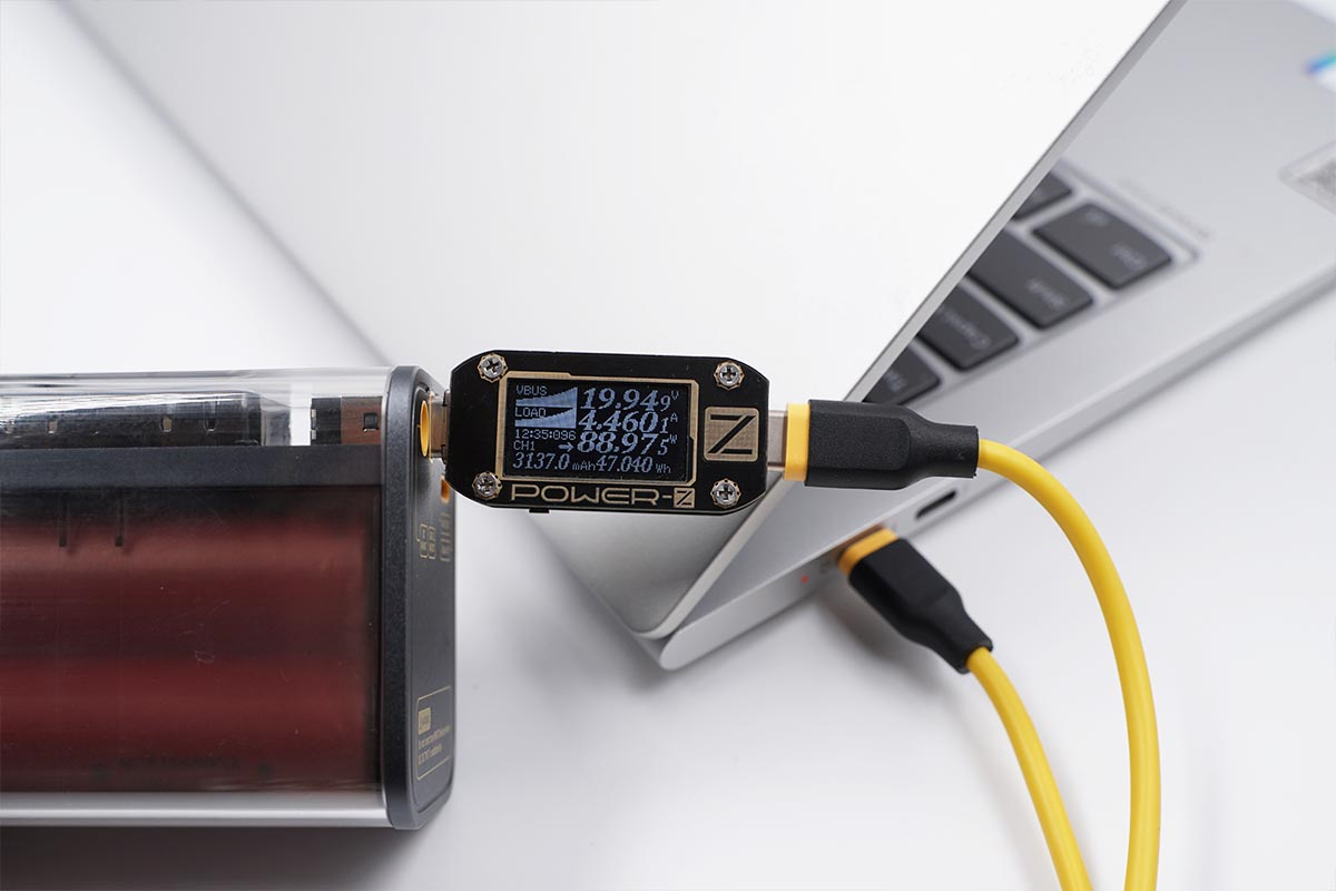

当然,对于笔电的快充支持情况也非常不错,即使面对一些支持大功率充电的笔电来说也可以提供近90W的快充功率。

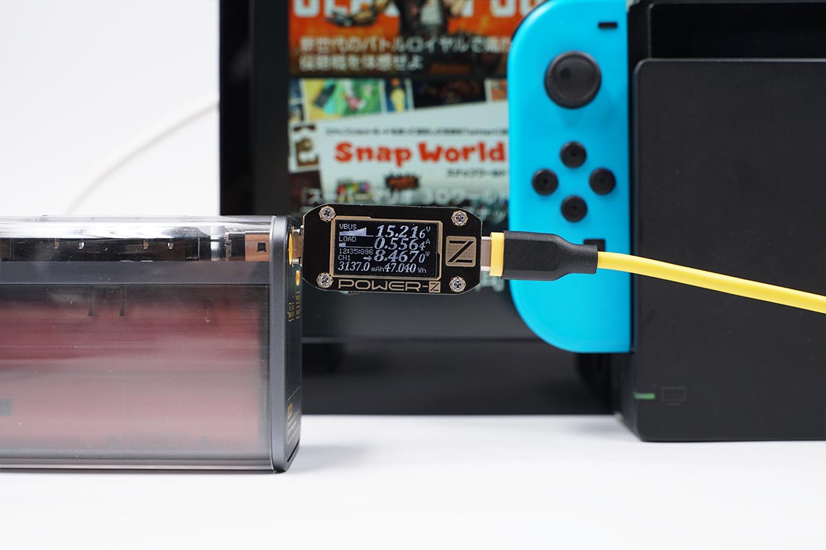

Switch带有特殊的底座TV模式,需要15V3A PDO才可以正常工作,非常挑充电设备。使用USB-C1为Switch底座供电,功率为15.21V 0.55A 8.46W,成功握手底座TV模式,底座正常对显示屏输出HDMI信号。

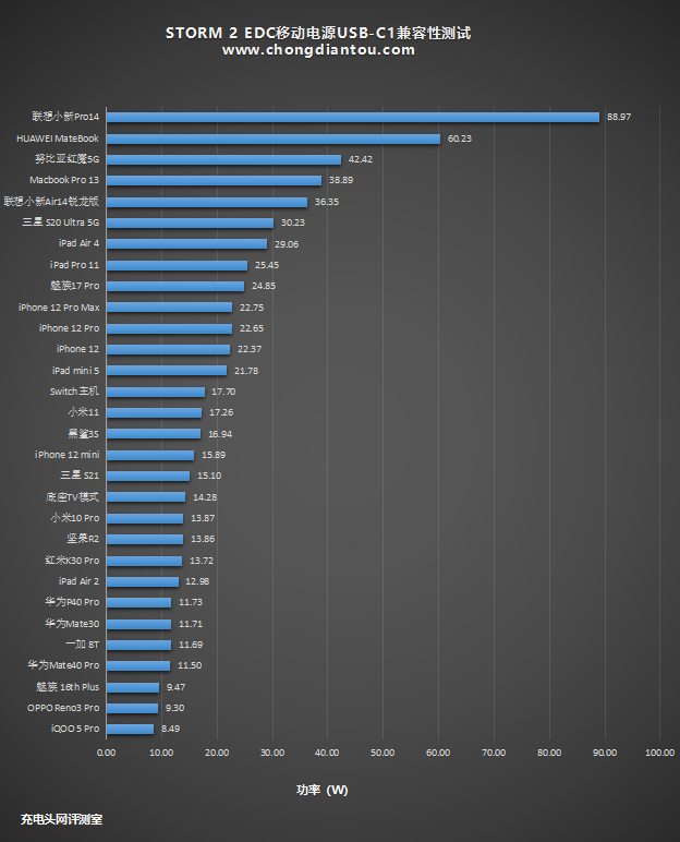

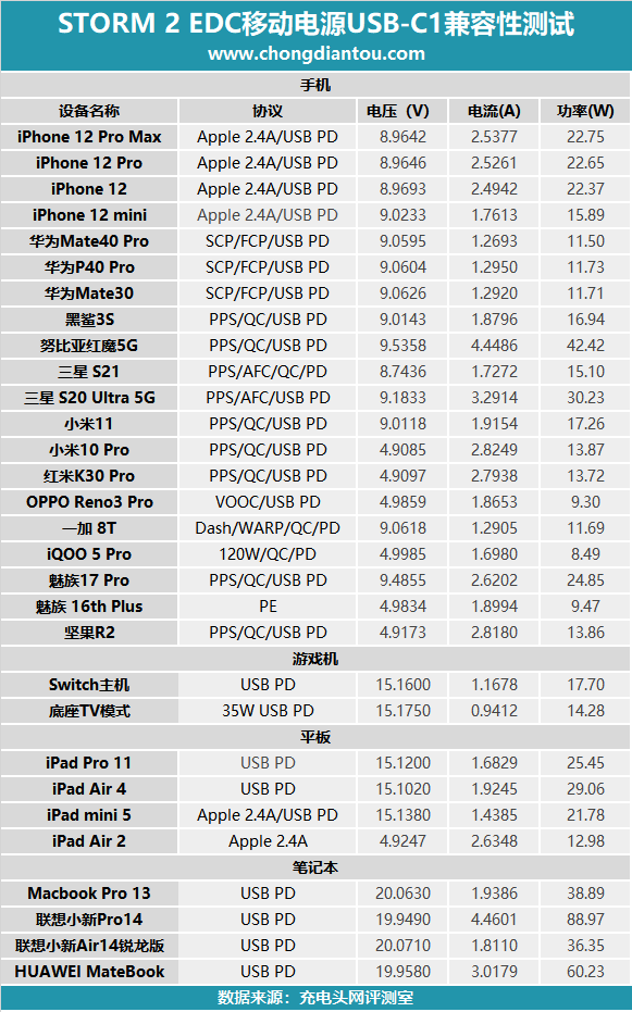

将USB-C1的测试数据汇总成表,整体上看为大部分设备充电均可以触发PD快充,部分支持PPS大功率充电的手机也可以有30W-50W这样的快充,只是在为小米10 Pro和红米K30 Pro充电时功率在13W左右,为魅族16th Plus充电功率为9.47W。
对于笔电则可以提供最高90W左右的快充功率,完全可以喂饱笔电的功率需求,而且还可以激活Switch的底座TV模式。
从整个柱状图来看联想小新Pro14的快充功率最高,达到了88.97W,剩下的几款笔电功率在36W-61W左右。触发PD快充的安卓手机功率在11W-43W左右,苹果设备的快充功率在12W-30W左右。

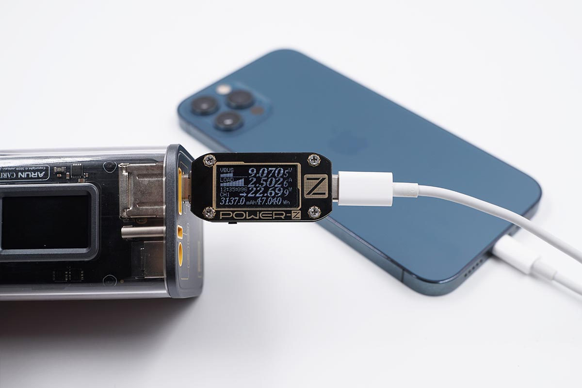

iPhone 12 Pro支持PD/Apple2.4A快充协议,使用USB-C2为iPhone 12 Pro充电,功率为9.07V 2.50A 22.69W。

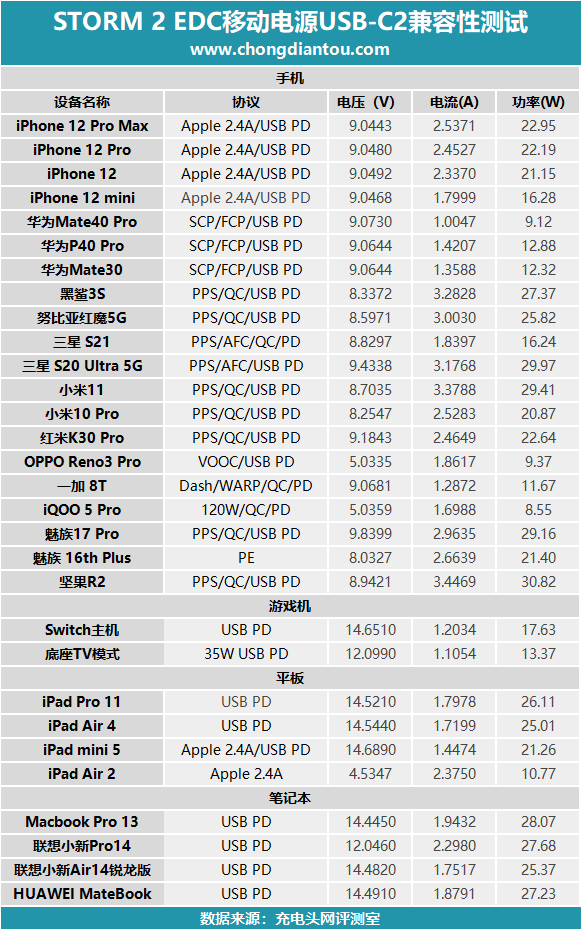

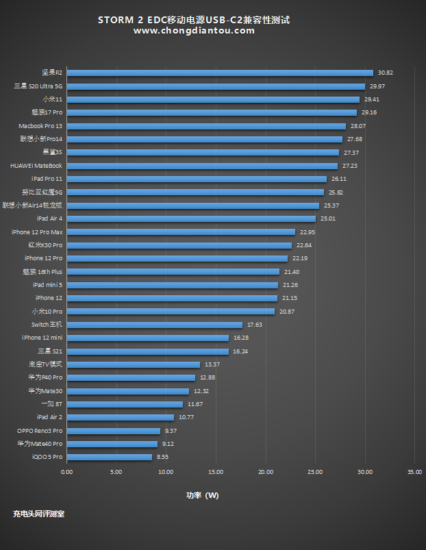

从USB-C2的测试数据上来看整个快充的兼容性表现不错,USB-C2最高支持33W的PPS快充,在为iPhone 12充电时可以达到20W+,为部分支持PPS快充的手机充电功率可以到达25W-31W左右表现不错。
相较于USB-C1来讲,USB-C2的快充柱状图走向较为平缓,坚果R2的快充功率最高,达到了30.82W,部分笔电和平板等大功率需求的设备功率在25W以上,一些不支持PD快充的手机功率较低,在10W左右。

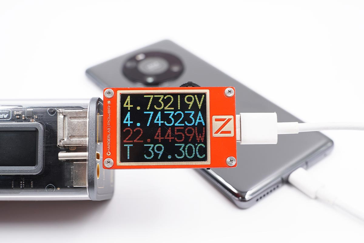

华为Mate40 Pro支持SCP/FCP/PD快充协议,使用USB-A为华为Mate40 Pro充电,功率为4.73V 4.74A 22.44W,此时处于SCP快充状态。

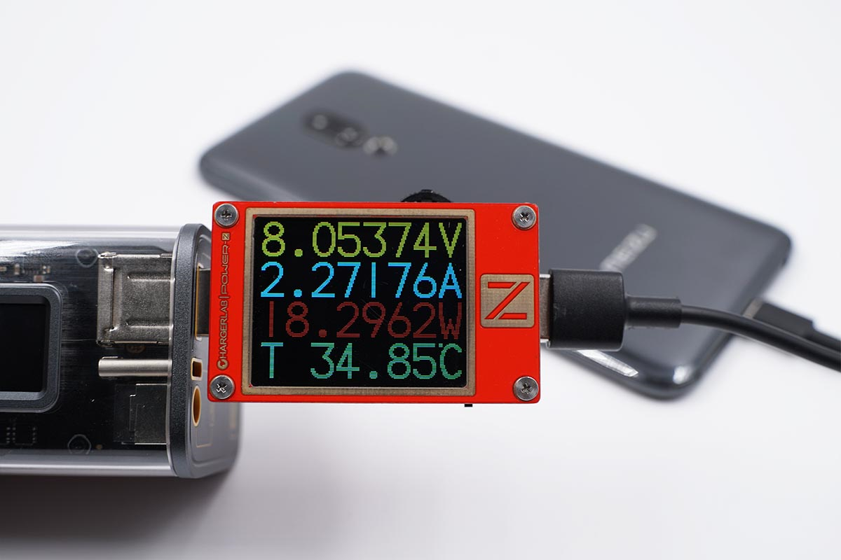

魅族16th Plus仅支持PE快充协议,使用USB-A为魅族16th Plus充电,功率为8.05V 2.27A 18.29W,USB-A对于PE快充也有很好的支持。

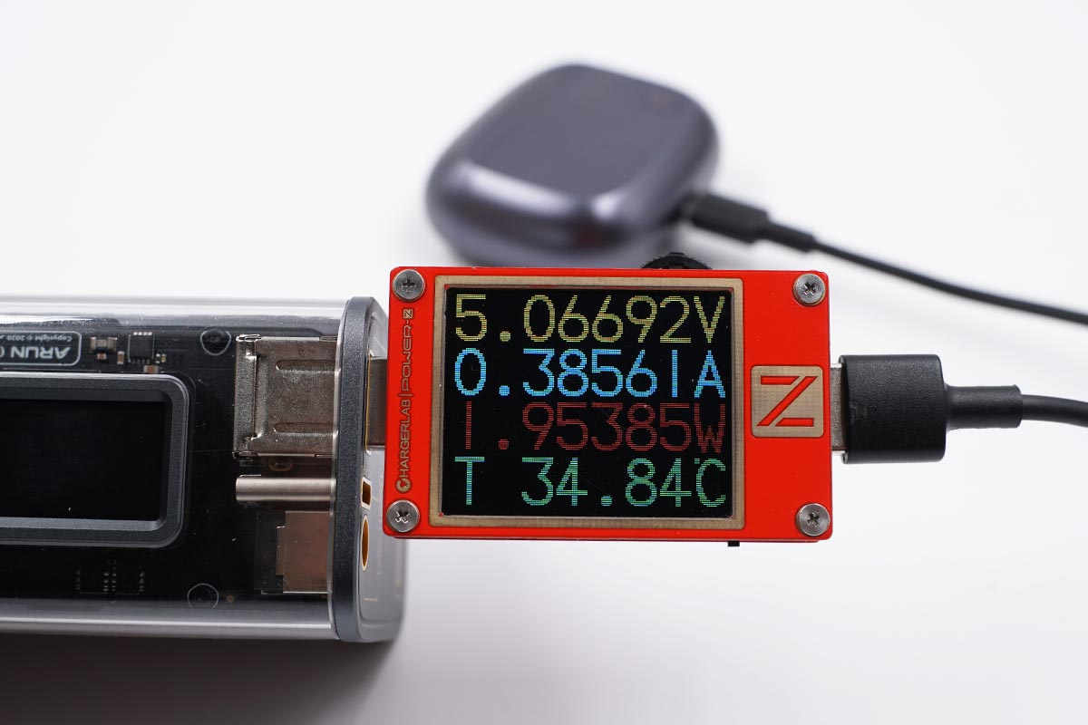

当然,充电宝还可以为蓝牙耳机和手环等小型用电设备充电,兼顾全面,用户使用上更加的方便。

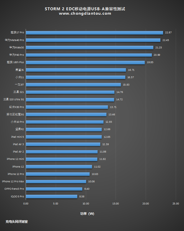

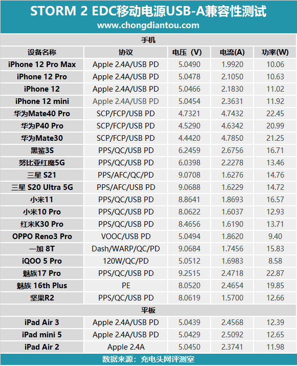

最后将USB-A的测试数据汇总成表,为苹果设备可以提供Apple2.4A充电,为华为手机充电可以握手SCP快充,对于其他安卓机型则可以提供QC快充。
从整个柱状图来看,魅族17 Pro的充电功率最高达到了22.87W,华为手机的充电功率在20W以上,苹果设备的充电功率在12W左右,触发QC快充的安卓手机功率在12W-23W之间,而对于魅族魅族16th Plus也可以提供近20W的PE快充,表现不错。

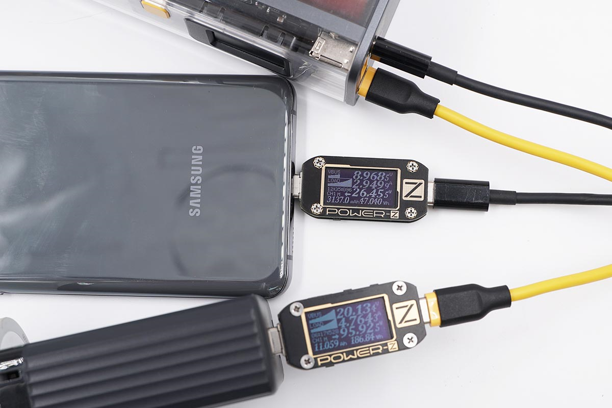

同时使用USB-C2和USB-A为两台手机充电,功率分别为9.26W和6.16W,充电宝支持USB-C2和USB-A同时输出且总输出功率为30W。

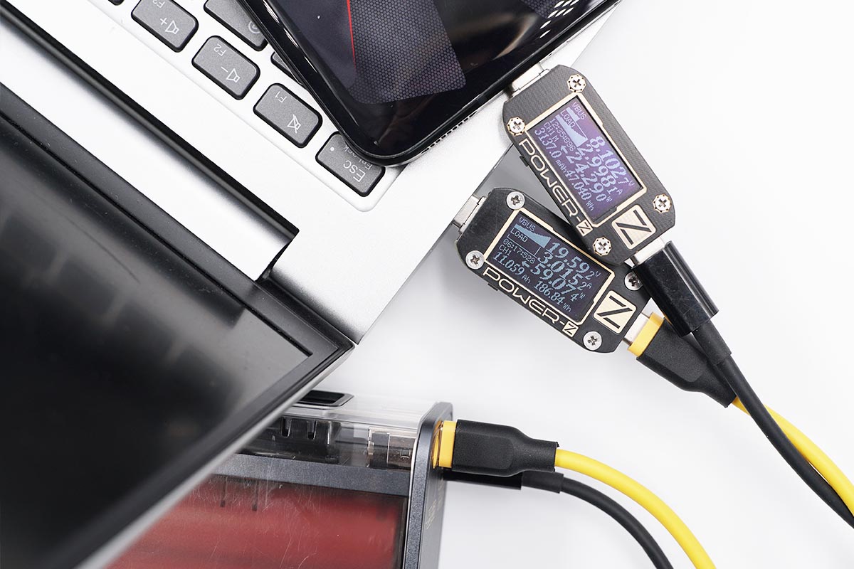

同时使用USB-C1和USB-C2为两台设备充电,功率分别为59.07W24.29W,充电宝支持USB-C2和USB-A同时输出功率分配为60W+30W。

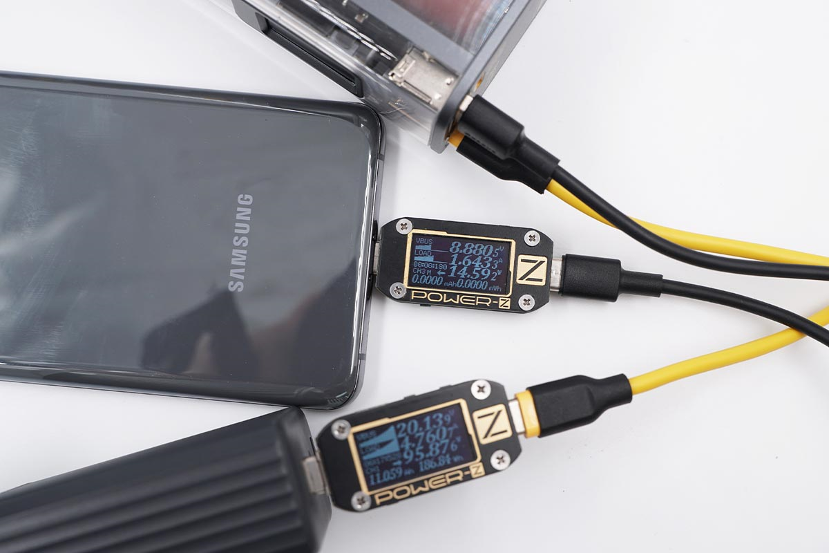

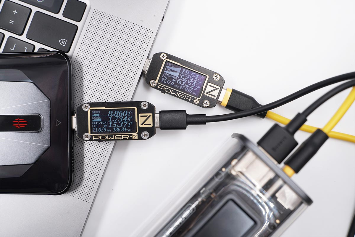

使用USB-C1为笔电充电,功率为63.22W,同时使用USB-A为手机充电,功率为15.37W。充电宝支持USB-C1和USB-A同时输出功率分配为65W+18W。

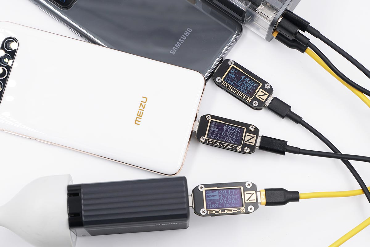

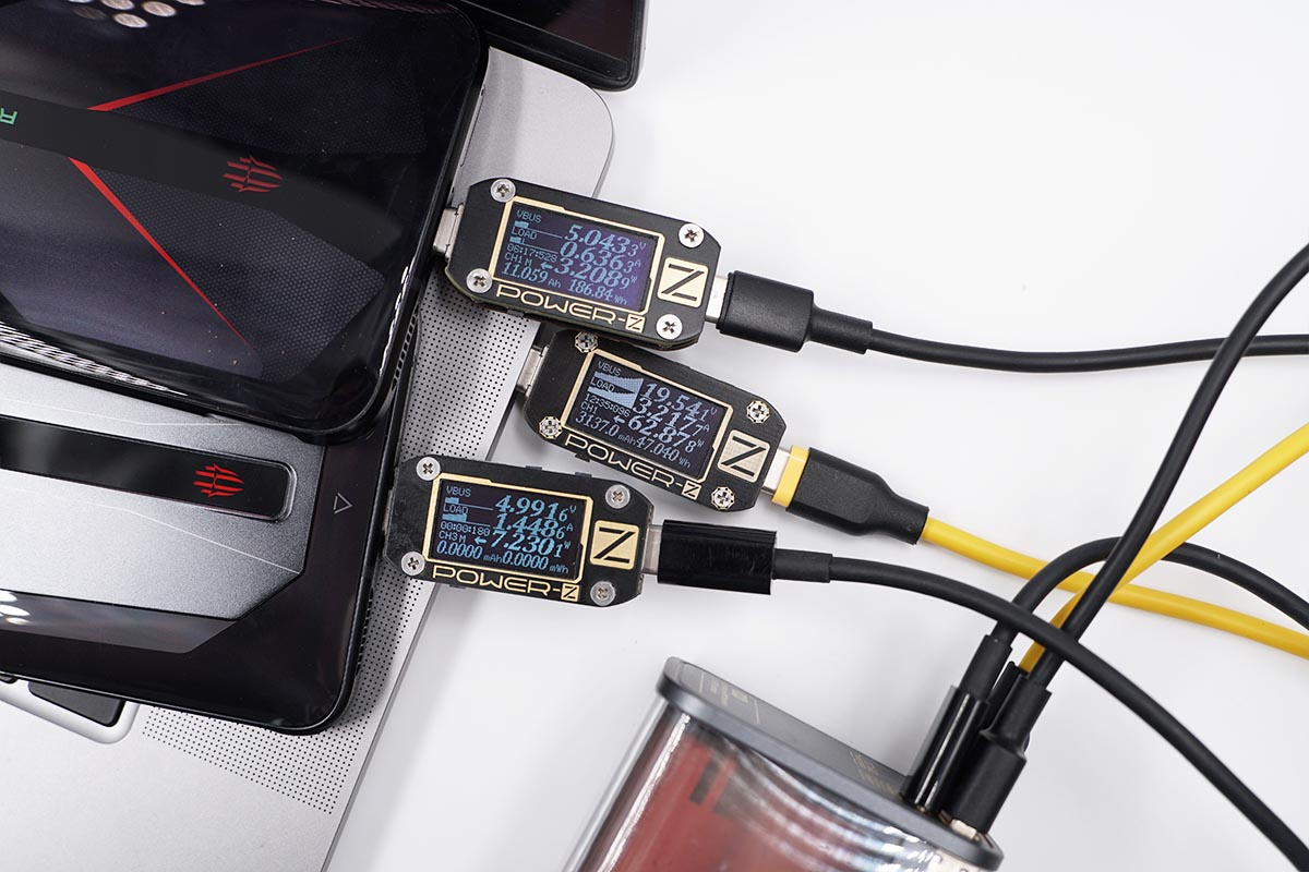

同时使用3个USB接口为三台设备充电,功率分别为62.87W、7.23W和3.20W。

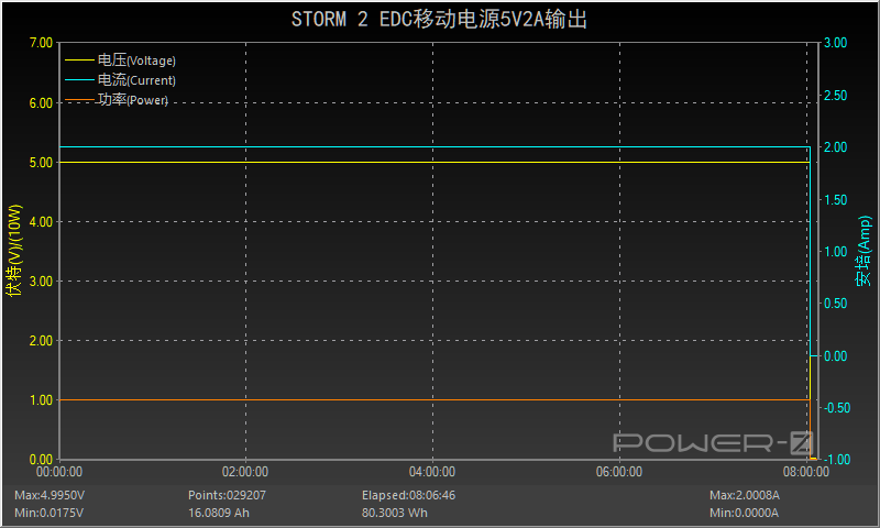

对充电宝的输出效率进行测试,首先以5V2A 10W输出功率进行测试,整个测试过程中三大数据平台均持稳定的输出状态,全程耗时约8小时03分。放出的能量为80.3003Wh,所以充电宝在以5V2A档位输出时效率为80.3003/99.36=80.81% 。

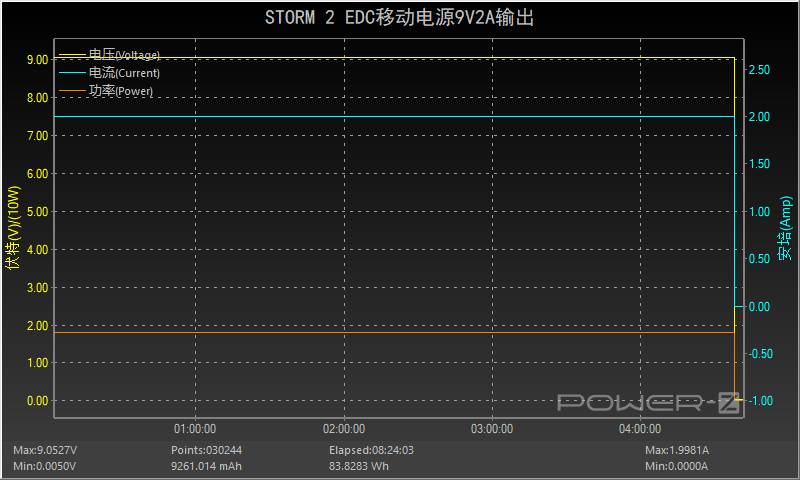

将功率升级至9V2A 18W,整个测试过程数据表现和5V2A相同,输出非常稳定,全程耗时约4小时38分。放出的能量为83.8283Wh,所以充电宝在以9V2A 18W输出时效率为83.8283/99.36=84.36% 。

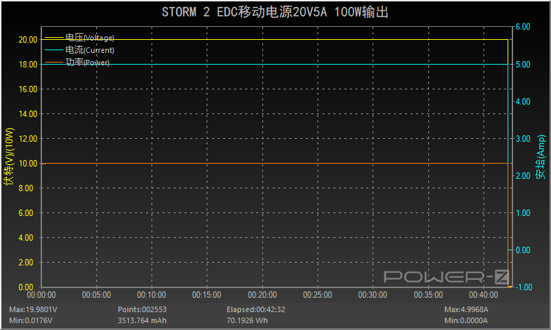

最后以20V5A 100W的功率对充电宝进行测试,和前两次测试结果相同,输出全程非常稳定,全程耗时约42分。非常的能量为70.1926Wh,所以充电宝在以20V5A 100W功率输出时效率为70.1926/99.36=70.64% 。

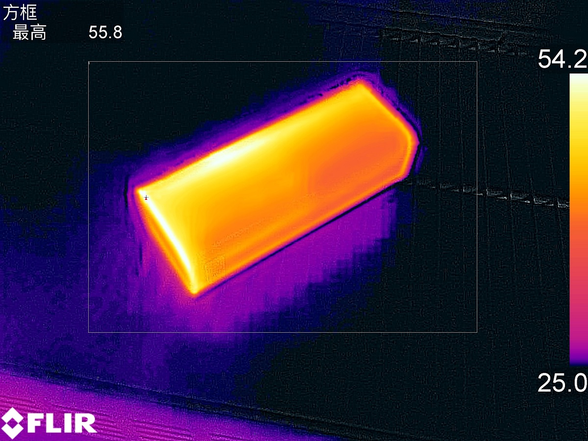

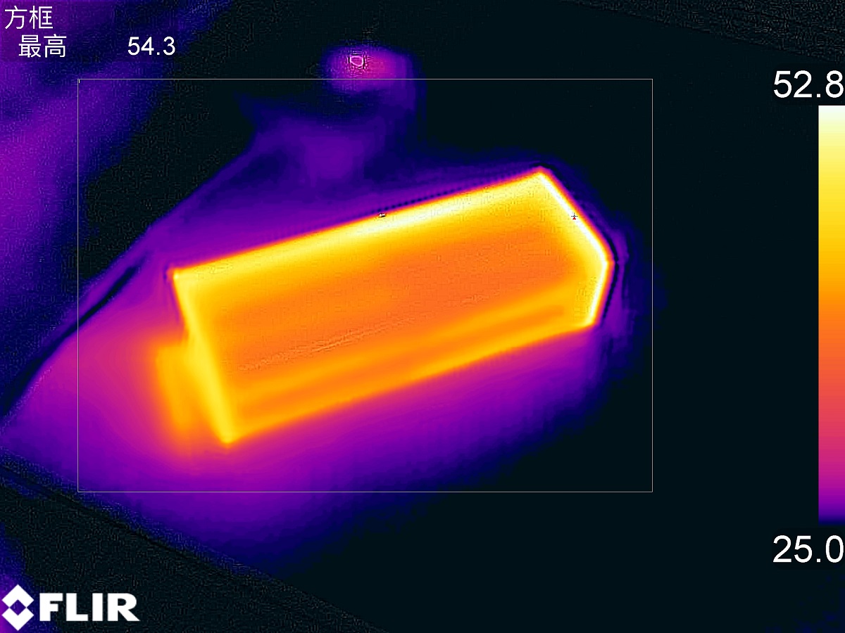

下面来看一下充电宝的温控表现如何,测试条件为在温度约为25℃的恒温箱中以20V5A 100W的功率持续输出半小时的温升情况进行测试。
充电宝以100W的功率持续输出半小时后采集到充电宝表面最高温度为55.8℃。
翻转至另一侧,表面最高温度为54.3℃。

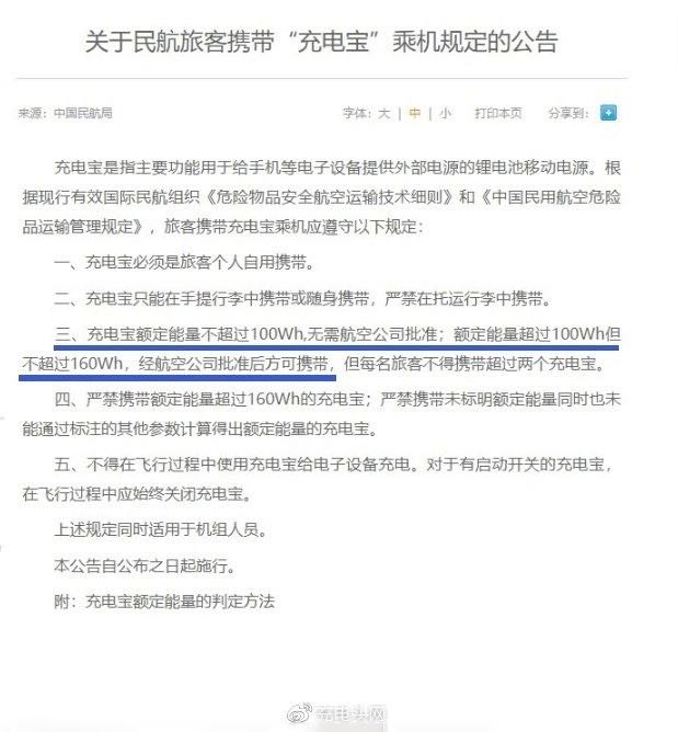

至于STORM 2 EDC移动电源能不能上飞机,民航局相关规定里有详细说明,额定能量不超过100Wh(电芯容量约为:27000mAh)的可以直接登机,额定能量在100Wh~160Wh之间的(电芯容量约为:27000mAh~43000mAh),在通过航空公司批准后一样可以合法登机。
STORM 2 EDC移动电源的电池能量为99.36Wh,刚好低于民航局对于随身携带移动电源的电池能量规定,可以直接随身携带上飞机。
