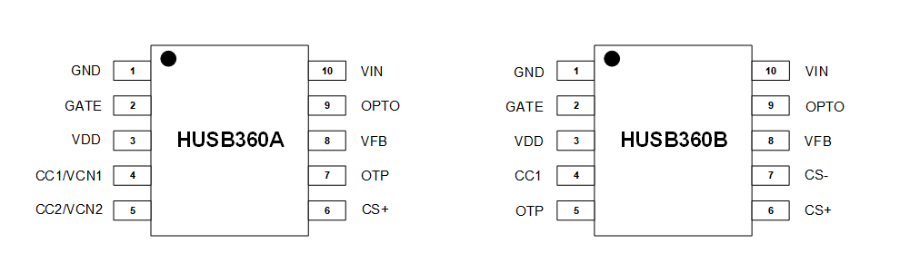

慧能泰HUSB360A和HUSB360B引脚定义如图1.所示,其中HUSB360A适用于带Type-C母座的应用,而HUSB360B适用于带Type-C公头和充电线(Captive cable)的应用。
图1. HUSB360引脚定义

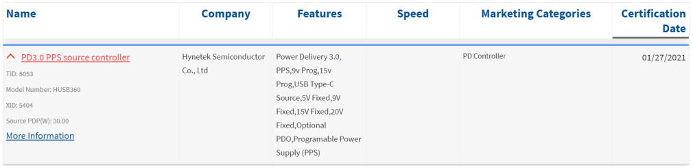

慧能泰HUSB360已经取得 USB-IF PD3.0 PPS认证,TID号为5053。图2.给出了HUSB360的PD3.0认证信息截图。
图2. HUSB360的PD3.0认证信息

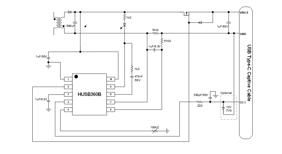

图3.和图4.分别给出了HUSB360A和HUSB360B的系统应用框图。其中HUSB360A适用于不带线的PD充电器应用。而HUSB360B适用于带线的PD适配器应用。
图3. HUSB360A系统应用框图
图4. HUSB360B系统应用框图

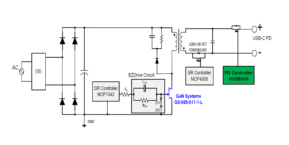

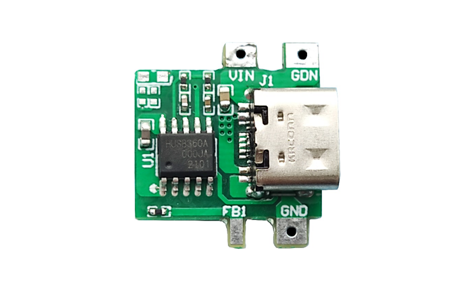

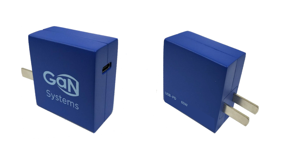

慧能泰和GaN Systems(氮化镓系统)公司联合开发了一个65W的GaN PD参考设计。图5.是HUSB360A PD小板的实物照片,该小子板可以直接用于GaN Systems 65W PD参考设计中;图6.是搭载HUSB360A的65W GaN PD系统框图;图7.是65W GaN PD实物照片。
参考设计包含外壳的尺寸是48mm×48mm×25mm,功率密度高达18.5 W/in3,整机达到58CC。峰值效率高达93.6%,性能突出。采用慧能泰HUSB360A 小子板搭配GaN Systems GaN器件的65W参考设计可以达到以下优势:
1、一流的性能参数(效率>93.6%,功率密度18.5W/in3, 表面温度低于70度等)
2、兼容更多PD协议
3、低成本,采用QR Flyback电路和慧能泰PD控制器
4、本地化技术服务
了解相关技术细节,可以联系慧能泰技术支持工程师。亦或者登录GaN Systems 相关参考设计网站:GS-EVM-CHG-65WQR-GS1 Evaluation Board | GaN Systems
图5. HUSB360 PD小板用于GaN Systems 65W PD 参考设计
图6 搭载HUSB360的65W GaN PD系统框图 (原边采用GaN Systems GS-065-011-1-L氮化镓器件)
图7. 65W GaN PD实物照片
