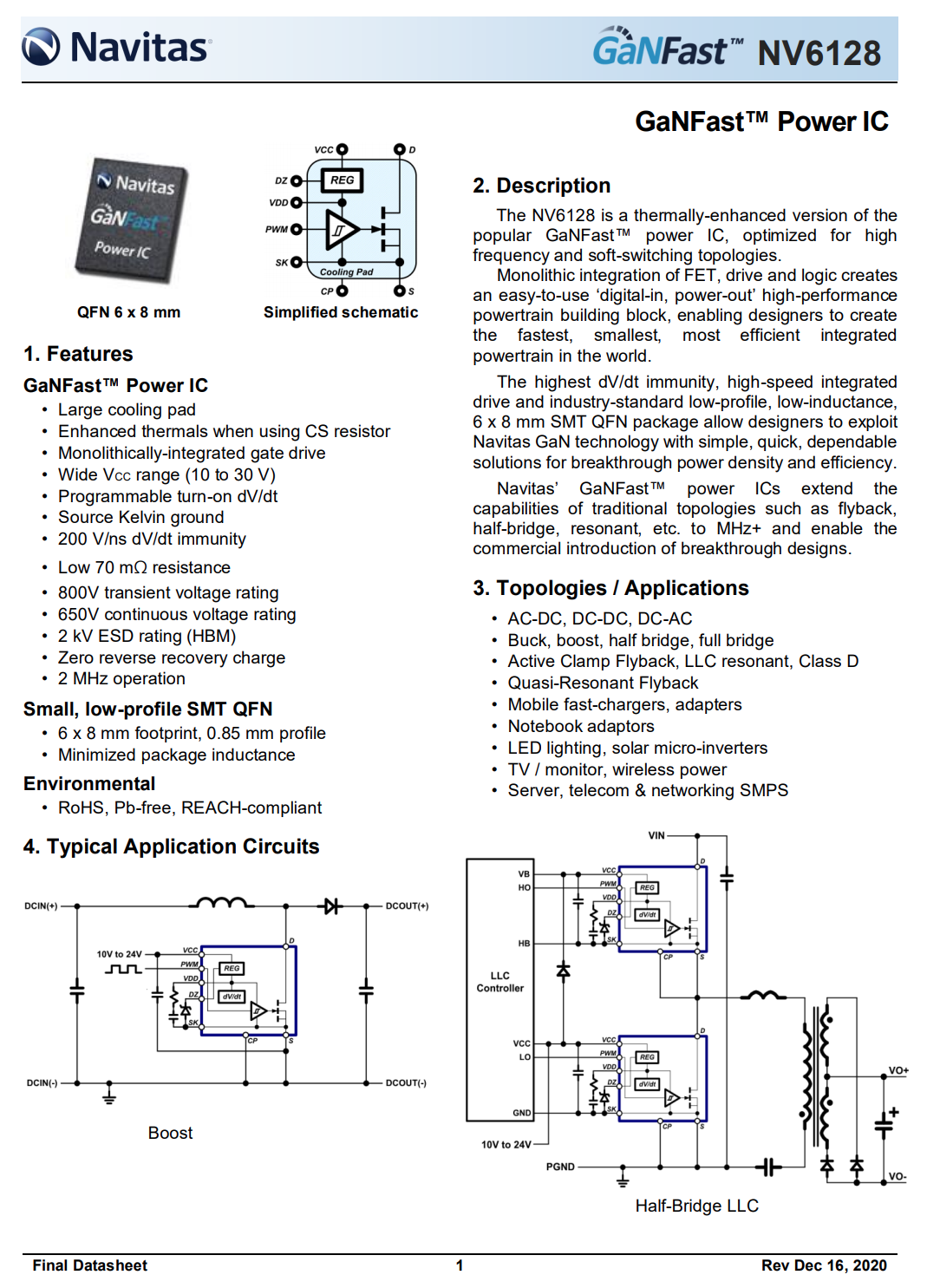

二、纳微推出新一代氮化镓功率芯片NV6128

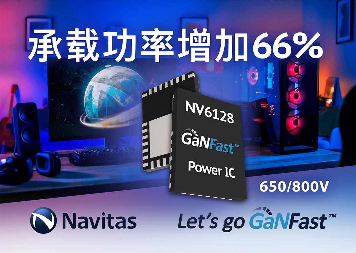

充电头网获悉,纳微半导体推出了新一代氮化镓功率芯片NV6128,其采用QFN6*8mm封装,在使用电流检测电阻时仍能得到增强的散热。NV6128内部整合集成栅极驱动器,支持10-30V供电,且导通压摆率可编程。具有开尔文源极,有效降低寄生参数对高频开关的影响。NV6128导阻为70mΩ,在纳微的氮化镓功率芯片中最低。芯片额定工作电压为650V,峰值耐压800V,在系统中的可靠性更高,支持2MHz高开关频率。
纳微NV6128是GaNFast功率芯片的散热增强版本,为高频率和软开关拓扑优化。集成GaN FET,驱动器和逻辑保护器件,实现数字输入,功率输出的高性能功率模块,可以设计出更快更小更高速的电源。纳微NV6128具有高速集成驱动器和工业标准的低寄生参数的超薄封装,允许设计师开发出简单快速而且可靠的解决方案,具有突破性的功率密度和效率。纳微的GaNFast功率芯片拓展了传统拓扑的使用范围,例如反激,半桥,准谐振等,MHz级工作频率可实现开创性的设计。
纳微NV6128可用于AC-DC开关电源,直流电压转换和逆变器应用,支持降压,升压,半桥和全桥拓扑,支持ACF拓扑,LLC准谐振及D类功放,支持准谐振反激拓扑。NV6128可用于快充适配器,笔记本适配器,LED照明,太阳能逆变器,电视机,无线充电,服务器,电信通讯及网络服务器的开关电源。
