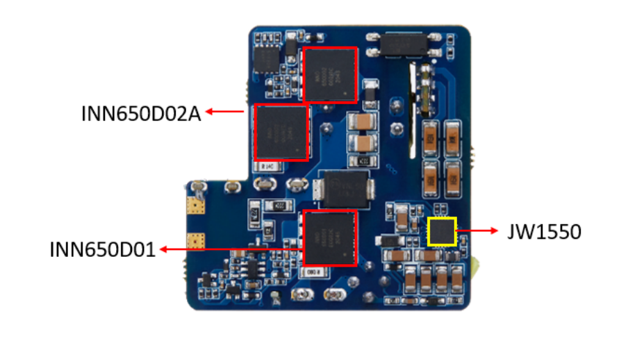

不久前努比亚为其新品红魔游戏手机标配的正是120W快充方案(内置InnoGaN INN650D02)。近日杰华特与英诺赛科联合推出升级版120W快充方案,基于杰华特ACF控制器JW1550和英诺赛科产品INN650D01+INN650D02A,在高功率快充方案上全面升级,打造120W快充高端标配。

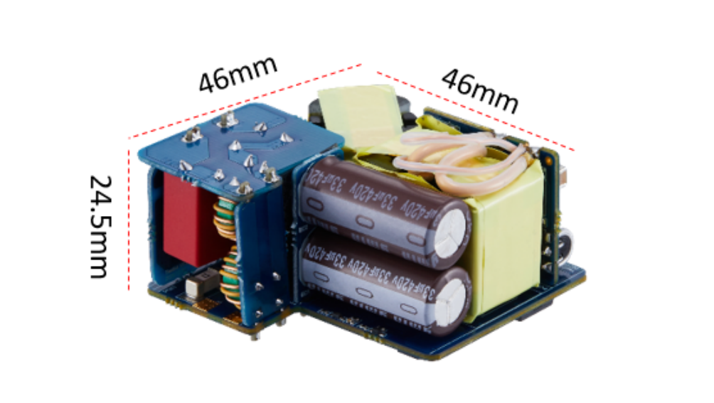

一、高频设计,实现体积小型化
采用杰华特ACF控制器,能实现全电压范围的软开关,使得系统工作频率高达300-500KHz,同时匹配第三代半导体GaN高频高效的特性,此款120W方案的磁性元件、电容器体积大幅减小,功率密度达2.3W/cm³,同时结合超低热阻的DFN封装进行巧妙设计,体积与市面上65W 氮化镓快充大小相当,全面实现小型化。

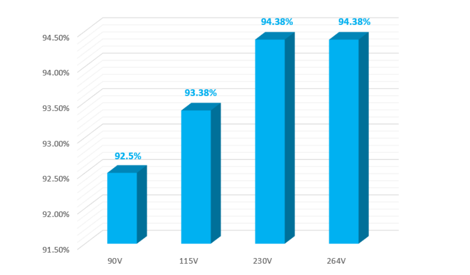

二、PFC+ ACF 两级效率高达94.3%,温升更低
从上图得知,此款120W快充方案在90V~264V全电压下,平均效率达92%以上,最高效率为94.3%,高频高效率也实现了更低的温升,让大功率充电发热问题不复存在。

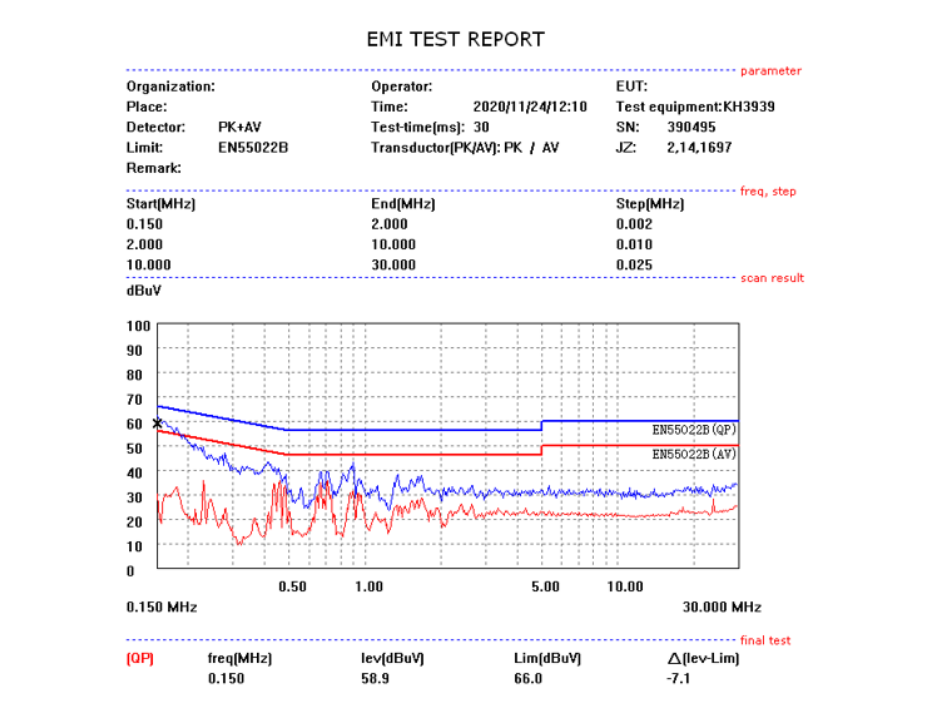

三、EMC技术新突破
此款120W快充方案在EMC技术上实现了全新突破, 解决了高频ACF架构方案EMC 设计难点,EMI噪声裕量达到6db以上,并且大大优化了EMC滤波电路器件体积,降低成本。

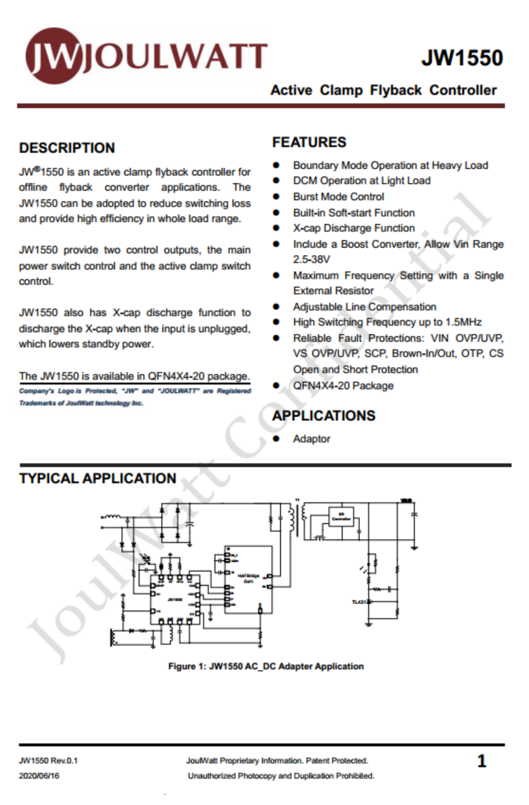

JW1550是专用于ACF(有源钳位反激电路)的控制器,采用自主研发的新型自适应ZVS控制技术,可以实现主功率管的ZVS开通,同时回收漏感能量,实现不同输入输出下的效率最优,和业界的传统QR方案相比,ACF控制方式下的65W-200W适配器效率能提升至1.5%;且主功率管管电压应力小;加入抖频功能,可以有效改善系统的EMI性能。
同时支持X-cap放电,内置Boost电路,供电适合宽范围输出应用,外围电路简单。和业界量产中的ACF方案对比,外围电路能省15颗器件左右,在缩小设备体积和环保方面优势明显。多模式控制策略可以进一步提高系统的全范围效率,在宽范围输出场合也能满足能效标准。

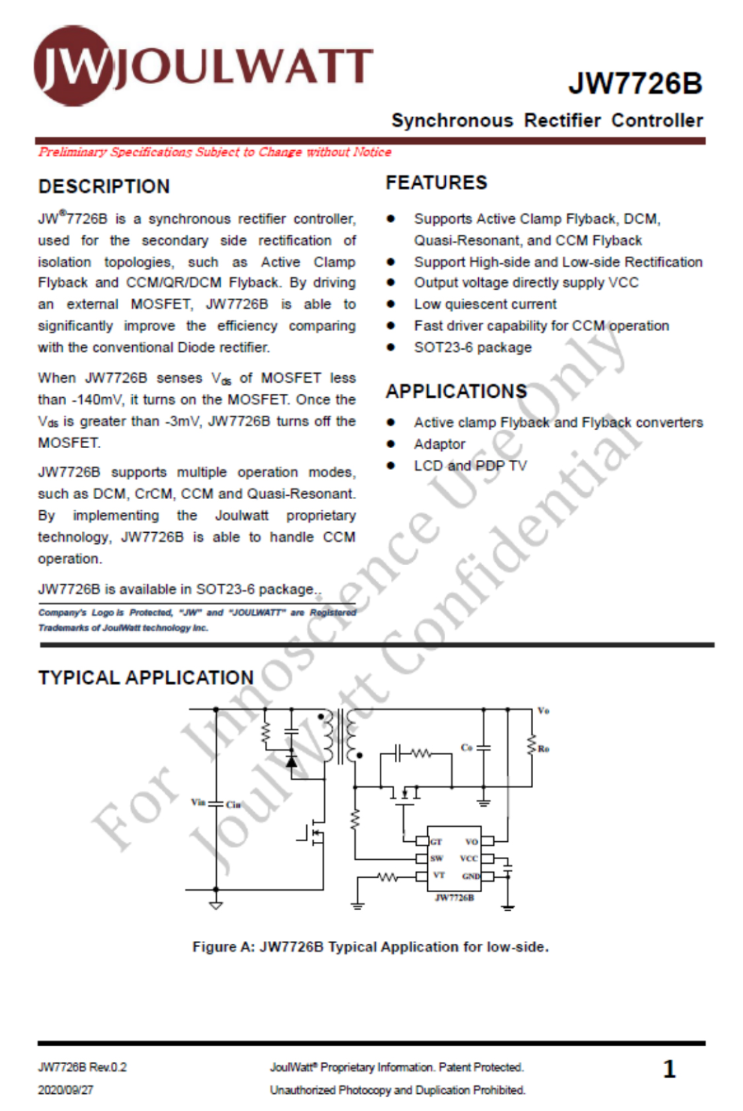

副边搭配JW7726B高频同步整流控制器,支持CCM、DCM、QR和ACF模式,在振铃期间能有效防止同步整流MOSFET的误开通;具有快速关断能力以便能兼容CCM;在启动过程中(VCC建立之前)能有效防止门极gate被耦合至开启电压。目前JW7726系列产品累计发货量已接近千万颗。
