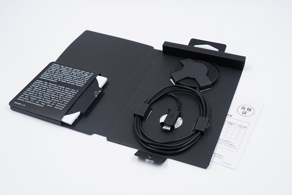

直接打开包装盒,可以看到充电器的充电面板与连接线都被纸板固定住,可以防止产品在包装盒内散乱。

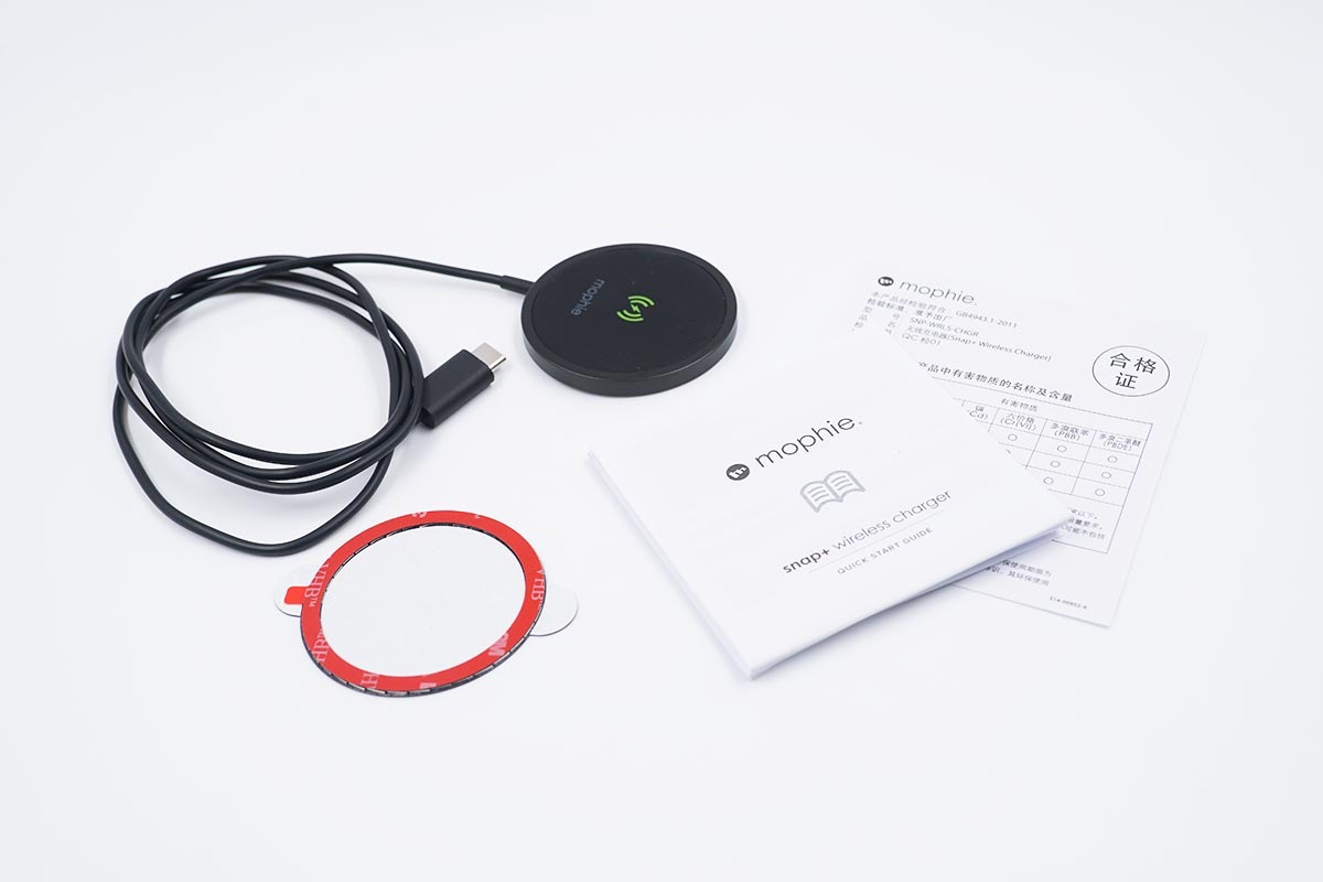

包装盒内的产品包括mophie磁吸无线充电器,磁铁以及纸质配件。

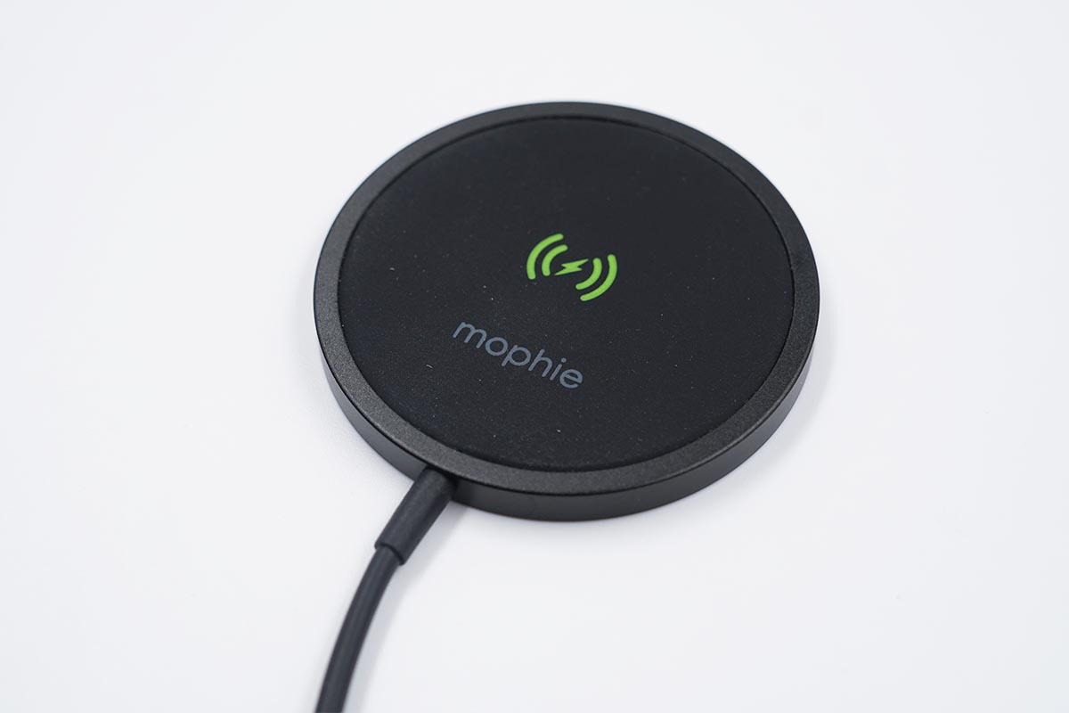

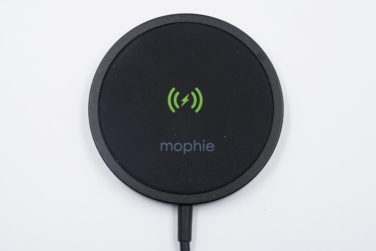

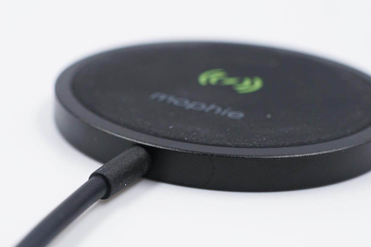

mophie磁吸无线充电器的充电面板整体外观为黑色,外圈为铝材质,内部无线充电区域使用硅胶填充,中间可以看到无线充电的标识和mophie的品牌Logo。

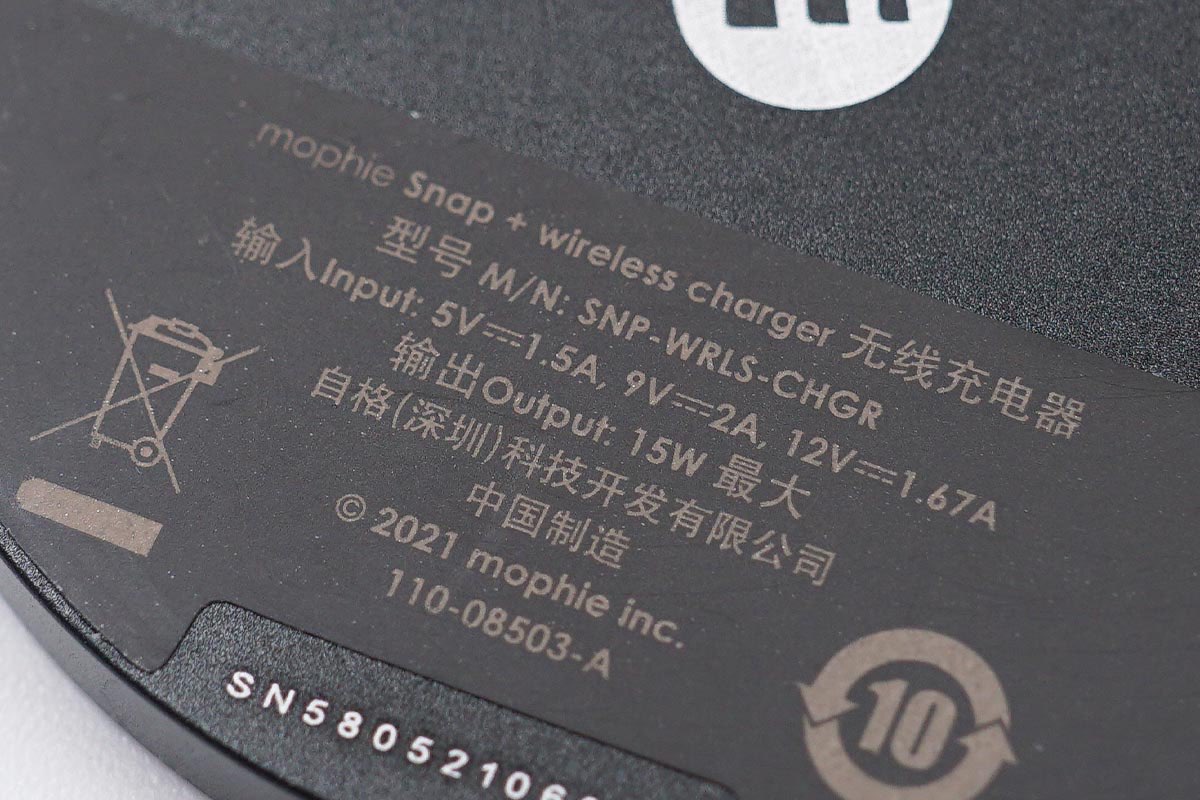

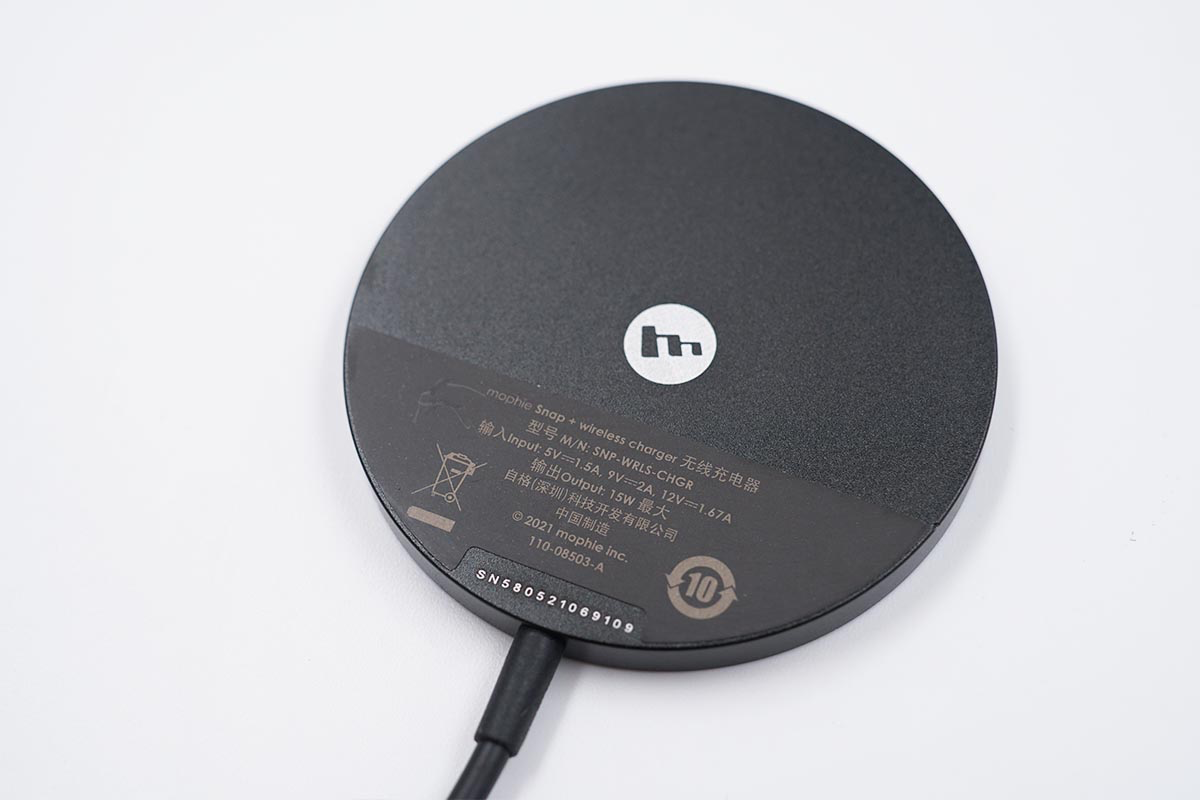

背面中间是经典的“阶梯式M”的标识与参数详情。
上面标准了产品的名称和型号,充电器支持5V1.5A、9V2A、12V1.67A三个档位输入,最大输出功率为15W。
充电面板与线材的连接处采用了加长网尾的设计,这样可以避免长时间使用后折断,延长产品的使用寿命。

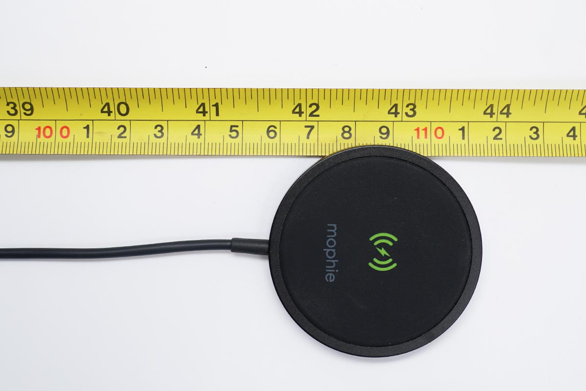

整个充电面板加线材的长度约为111cm。

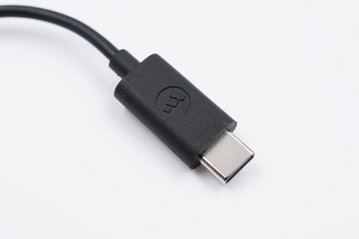

线材的USB-C端子头的位置还可以看到M的标识。

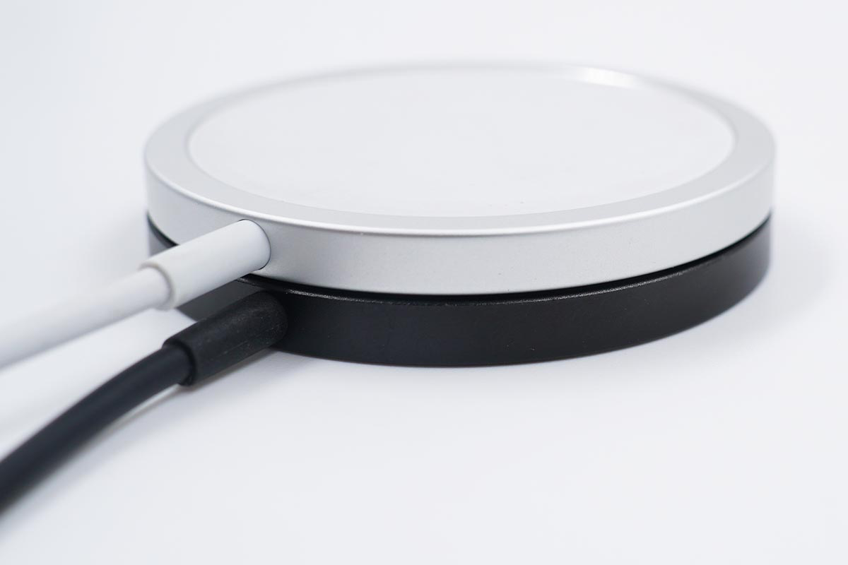

笔者将两款磁吸无线充电器放在一起,两款充电器在外观上采用一黑一白两种风格,而mophie的充电面板上的图案要更丰富一些。
两款充电器的厚度对比,几乎一样,与线材的连接处也采用了相同的设计。

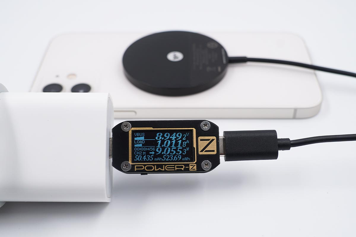

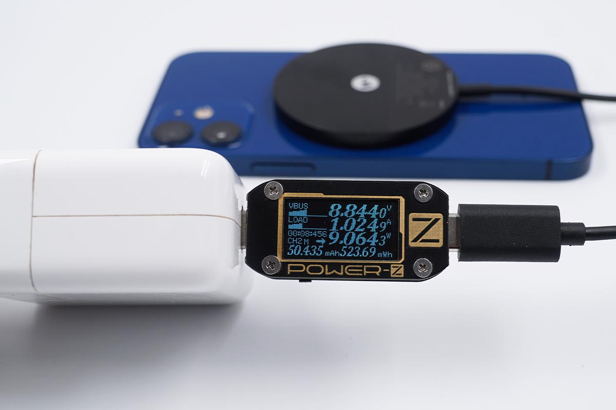

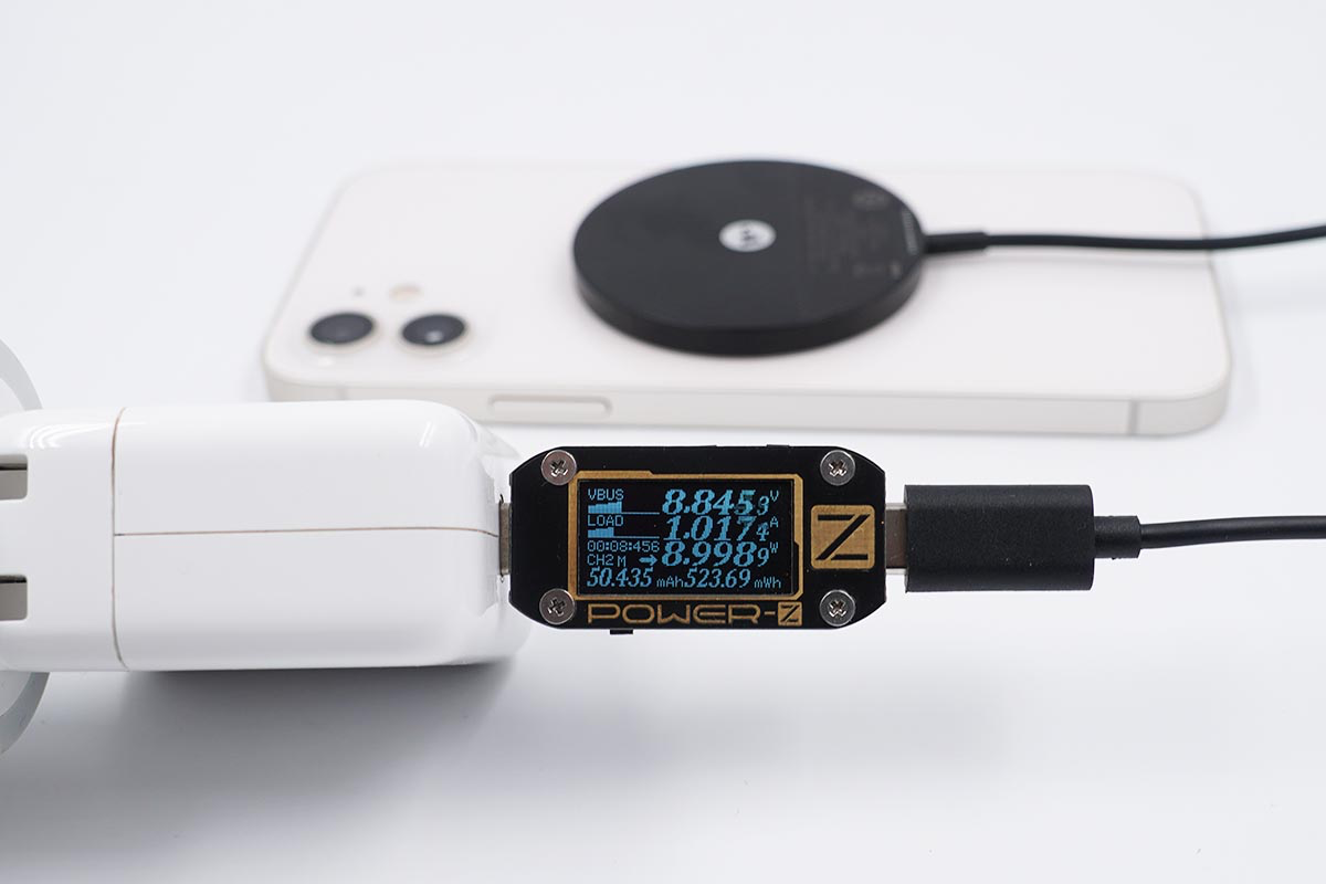

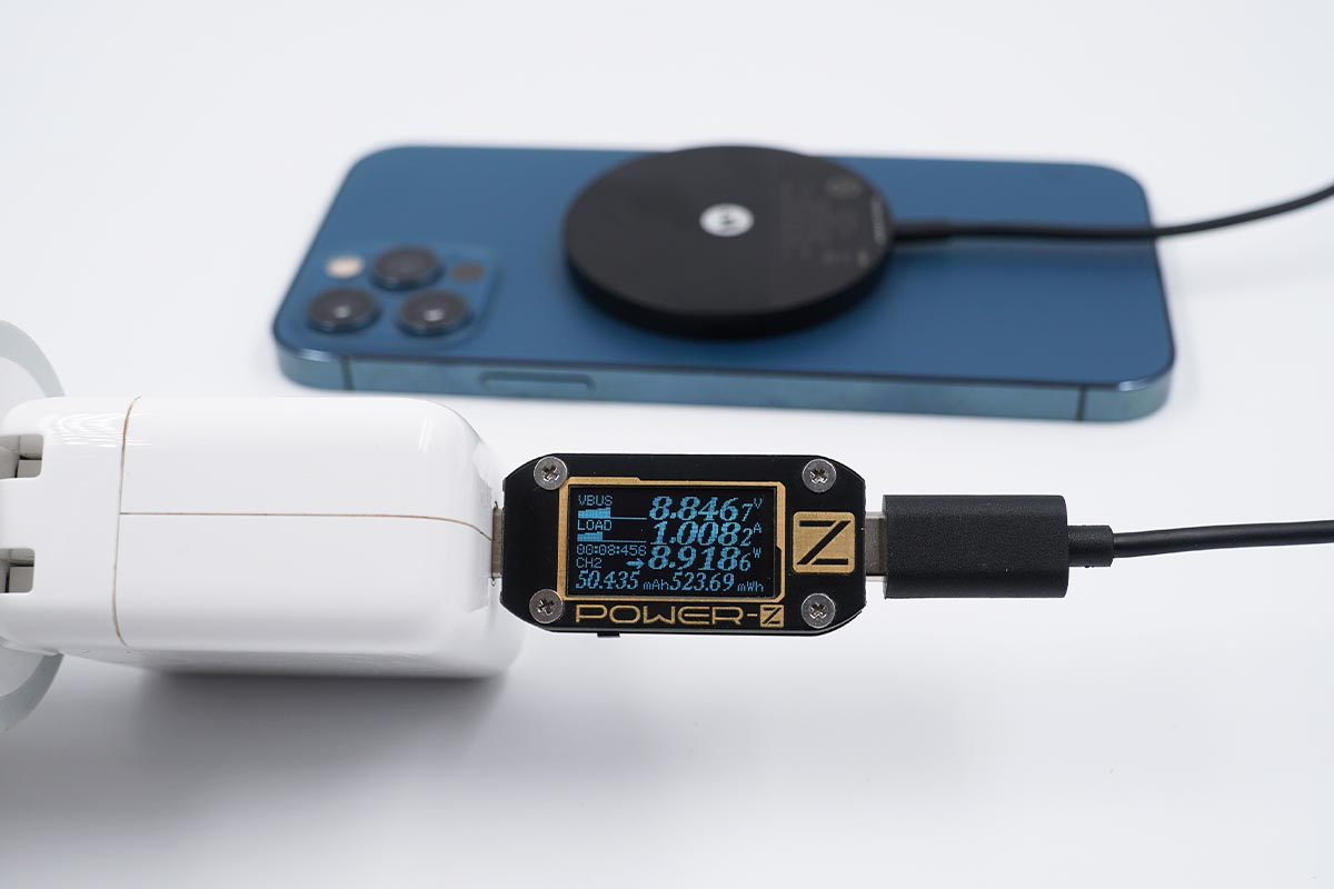

因为mophie磁吸无线充电器带有磁吸效果,所以可以完美适配iPhone 12的MagSafe无线充电,使用苹果20W充电器搭配mophie MagSafe磁吸无线充电器为iPhone 12充电,采集到输入端功率为9.05W。

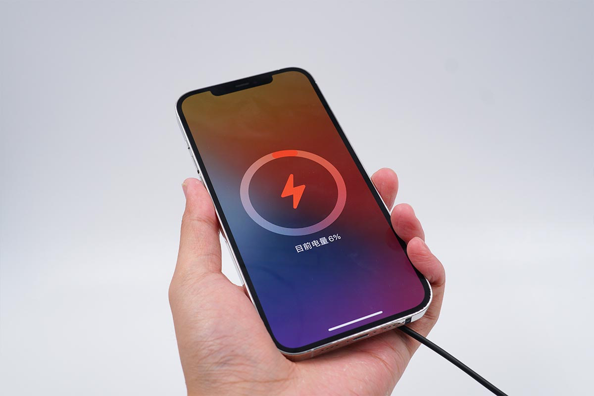

并且同样可以触发iPhone 12的磁吸无线充电的动画。

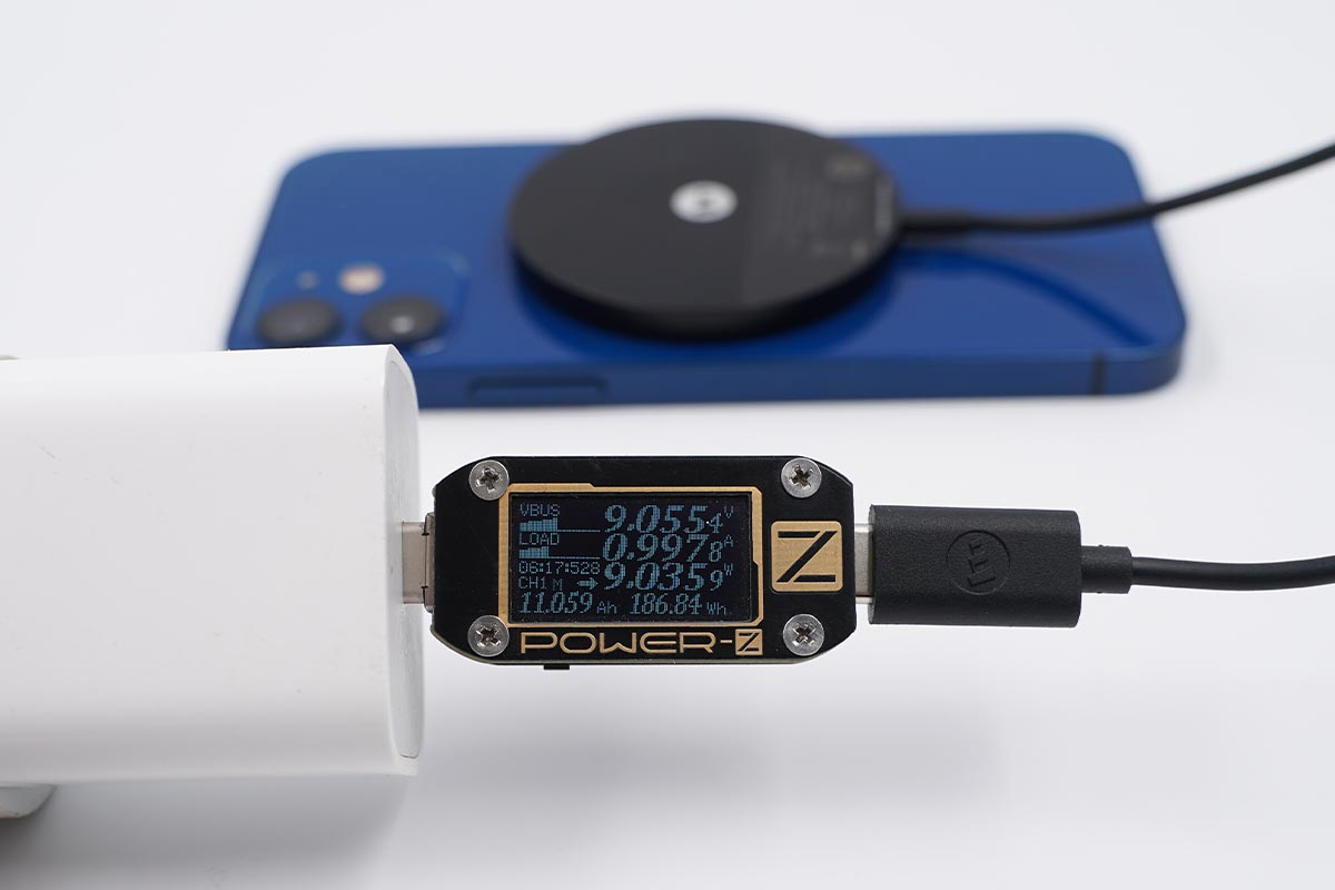

使用苹果20W充电器搭配mophie MagSafe磁吸无线充电器为iPhone 12 mini充电,采集到输入端功率为9.03W。
使用苹果20W充电器搭配mophie MagSafe磁吸无线充电器为iPhone 12 Pro充电,采集到输入端功率为5.86W。
使用苹果20W充电器搭配mophie MagSafe磁吸无线充电器为iPhone 12 Pro Max充电,采集到输入端功率为8.95W。
将苹果20W充电器换成30W充电器,搭配mophie MagSafe磁吸无线充电器为iPhone 12 mini充电,采集到输入端功率为9.06W。
使用苹果30W充电器搭配mophie MagSafe磁吸无线充电器为iPhone 12充电,采集到输入端功率为8.99W。
使用苹果30W充电器搭配mophie MagSafe磁吸无线充电器为iPhone 12 Pro充电,采集到输入端功率为8.91W。

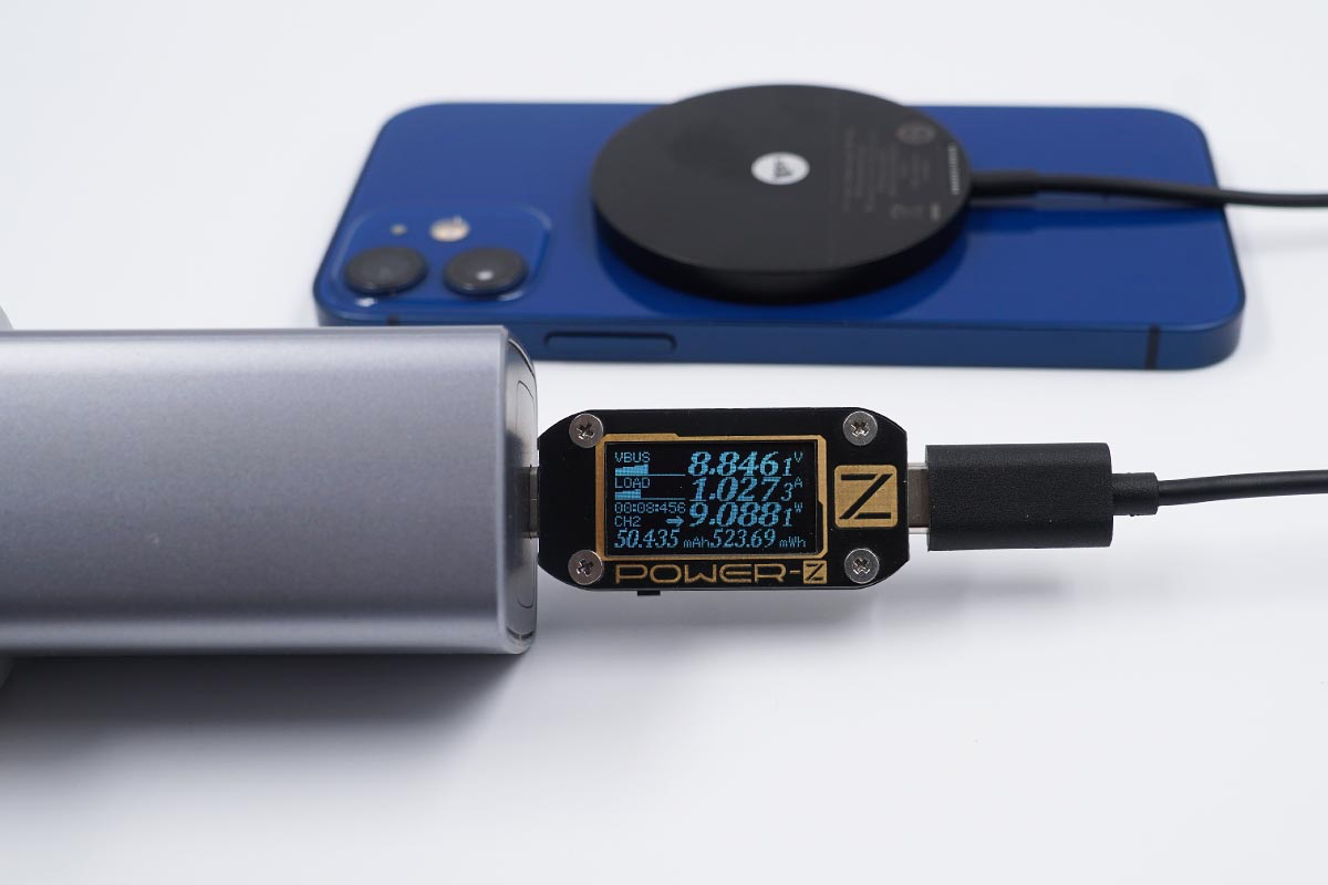

将输入端的充电器换成努比亚65W氘锋氮化镓充电器搭配mophie MagSafe磁吸无线充电器为iPhone 12 Pro Max充电,采集到输入端功率为8.97W。
使用努比亚65W氘锋氮化镓充电器搭配mophie MagSafe磁吸无线充电器为iPhone 12 mini充电,采集到输入端功率为9.08W。

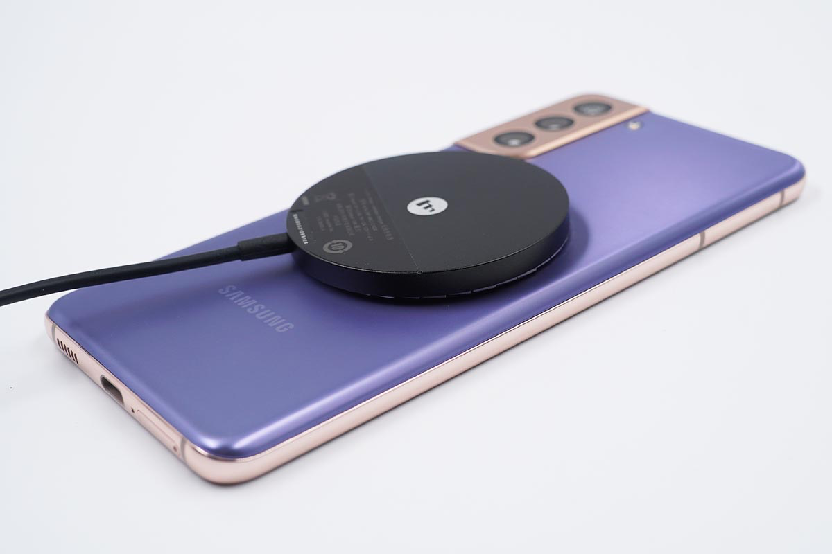

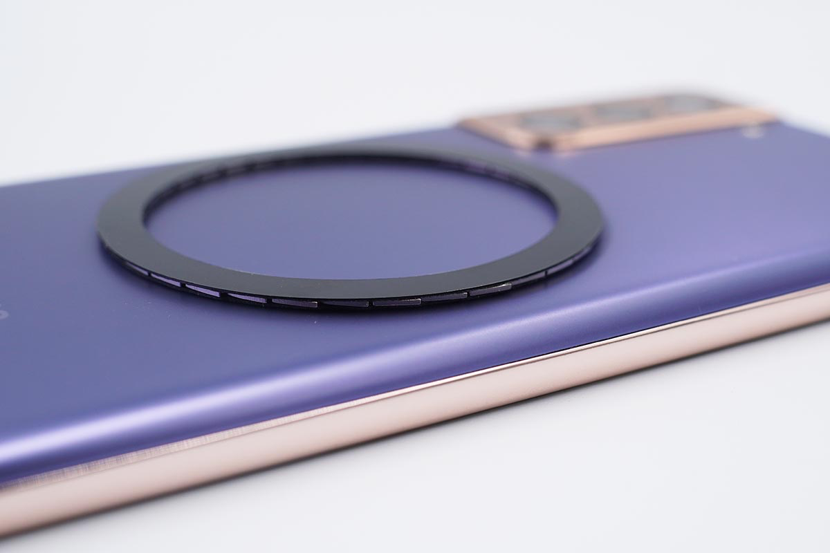

包装盒内除了mophie MagSafe磁吸无线充电器之外,额外还配备了一个磁吸线圈,这样就可以让其他自身不带磁铁的手机也可以相同磁吸充电体验了。
线圈上带有胶条,可以直接将磁吸线圈粘在手机背板的无线充电线圈的区域,这样其他支持无线充电的手机也可以享受磁吸充电了。
mophie的这一设计相当于也解决了其他手机在无线充电的时候线圈对不准的“世纪难题”。

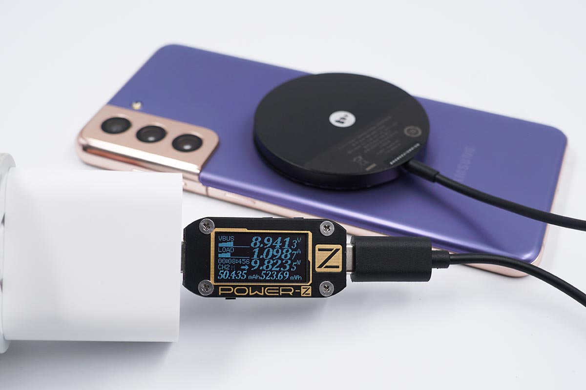

使用苹果20W充电器搭配mophie MagSafe磁吸无线充电器为三星S21充电,采集到输入端功率为9.82W。

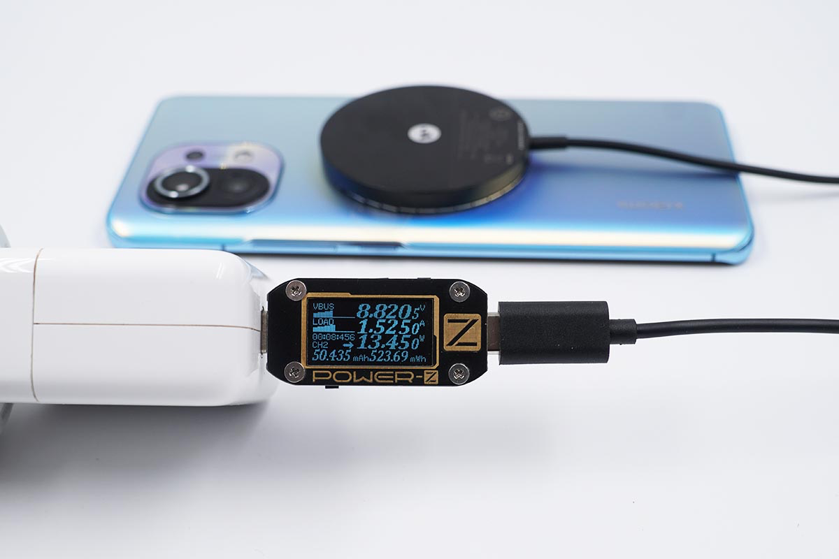

使用苹果30W充电器搭配mophie MagSafe磁吸无线充电器为小米11充电,采集到输入端功率为13.45W。

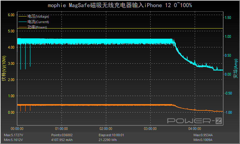

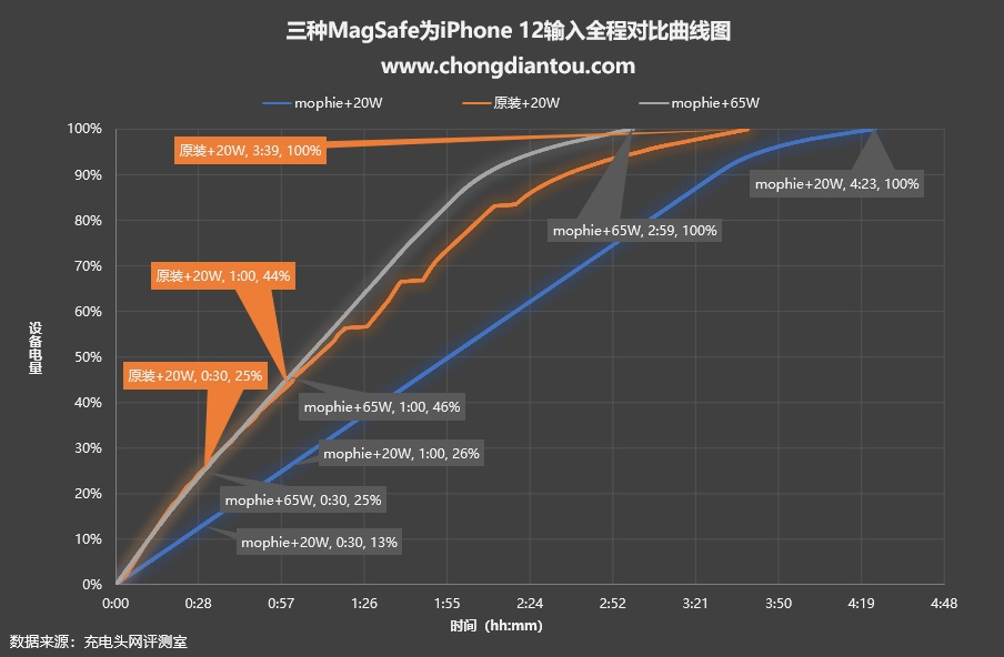

笔者使用苹果20W充电器搭配mophie MagSafe磁吸无线充电器为iPhone 12充电,功率持续以5W左右为iPhone 12充电,3小时30分后功率和电流逐渐下降直至充电结束,全程耗时约4小时24分,最高功率为5.16V 0.93A 4.84W。

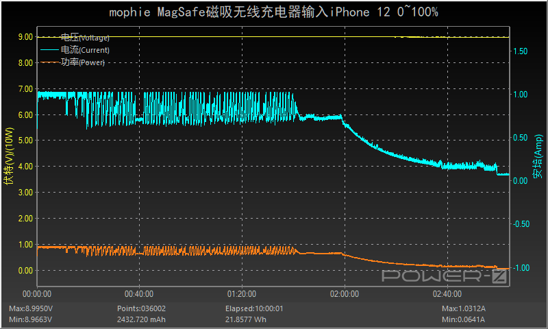

笔者又找来mophie 65W氮化镓充电器来参与测试,在连接充电器之后输出端握手9V快充档位,功率在9W左右。1小时58分前电压持稳定的输入状态,功率和电流则呈现有规律的波动状态,随后功率和电流逐渐下降直至充电结束,全程耗时约2小时59分,最高功率为8.99V 1.01A 9.14W。
笔者将mophie 磁吸无线充电器搭配两款不同的充电器为iPhone 12充电加上苹果原装MagSafe充电器的测试数据加入了进来,可以看到三条曲线相差还是很明显的,整体上来看mophie搭配65W PD充电器的充电速度更快一些,完全充满需要2小时59分;而苹果原装完全充满需要3小时39分;最后是mophie磁吸无线充电器搭配苹果20W PD充电器速度最慢,需要4小时23分才能充满。
