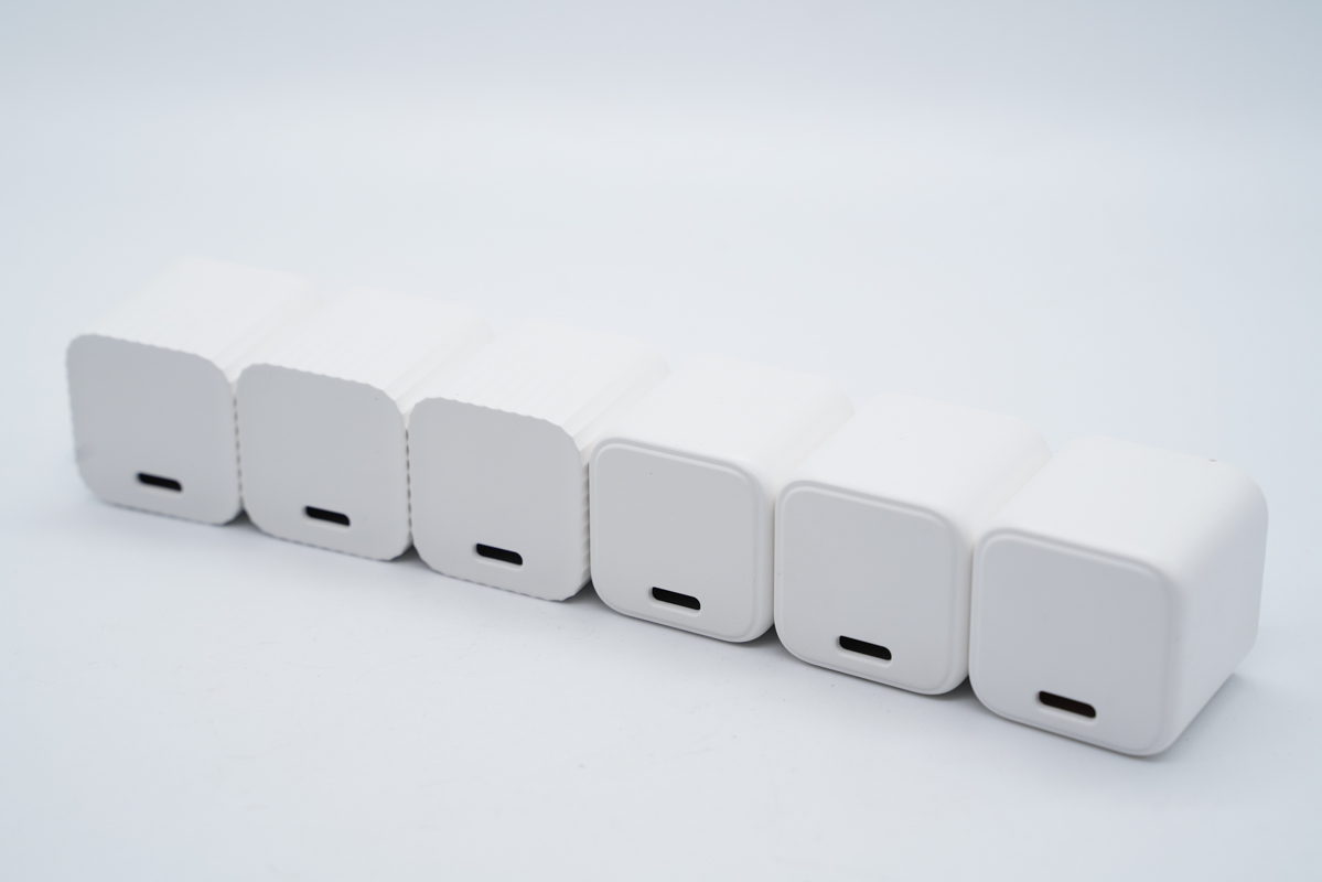

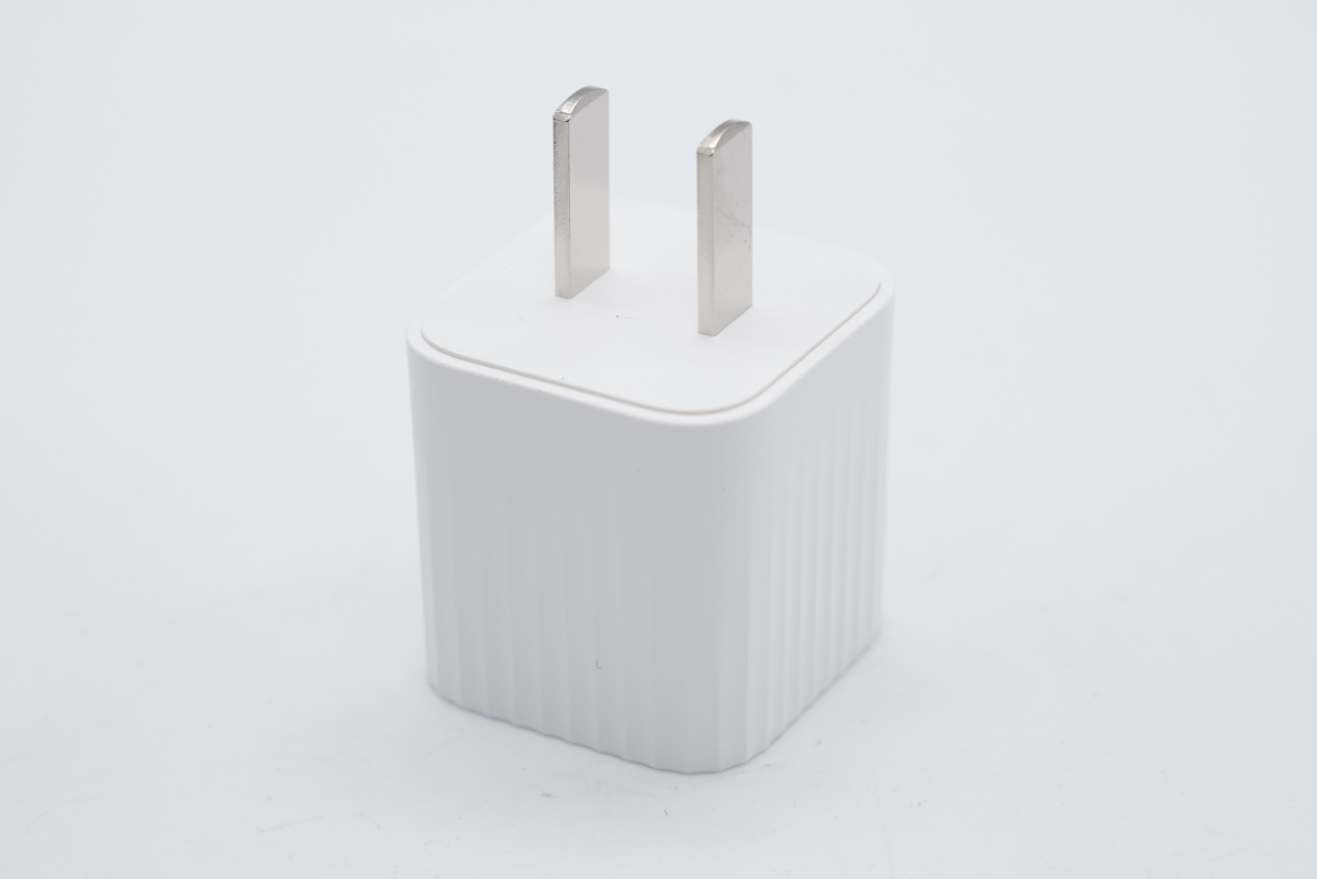

下面请由小编介绍一下由东莞市辉越光电有限公司带来的一款充电器,这款充电器在外观造型上有两种风格。充电器的机身为白色,造型上也是采用四周圆滑过渡,上下两面削平的处理方式,不过充电器的接口面并没有采用一体式设计,看上去更有层次感一些。

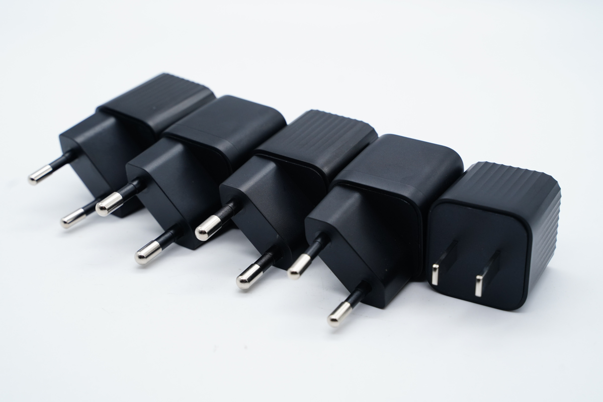

在配色上有黑白两种配色,并且还同步推出了不同国家的使用版本。
同样为了使得充电器内部空间的利用最大化,充电器的插脚被设计成了不可折叠的形式。

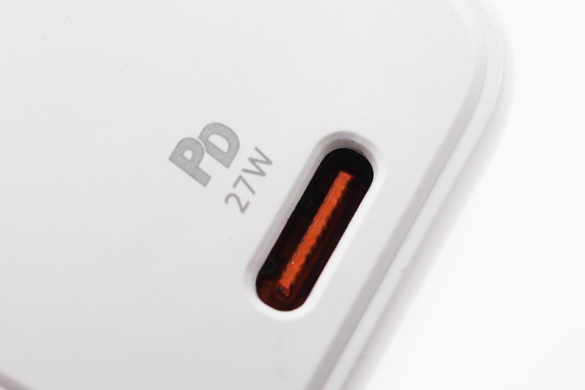

充电器采用单USB-C物理输出接口设计,接口内部为橙色胶芯,上面的PD27W的字样也说明了充电器的性能表现。

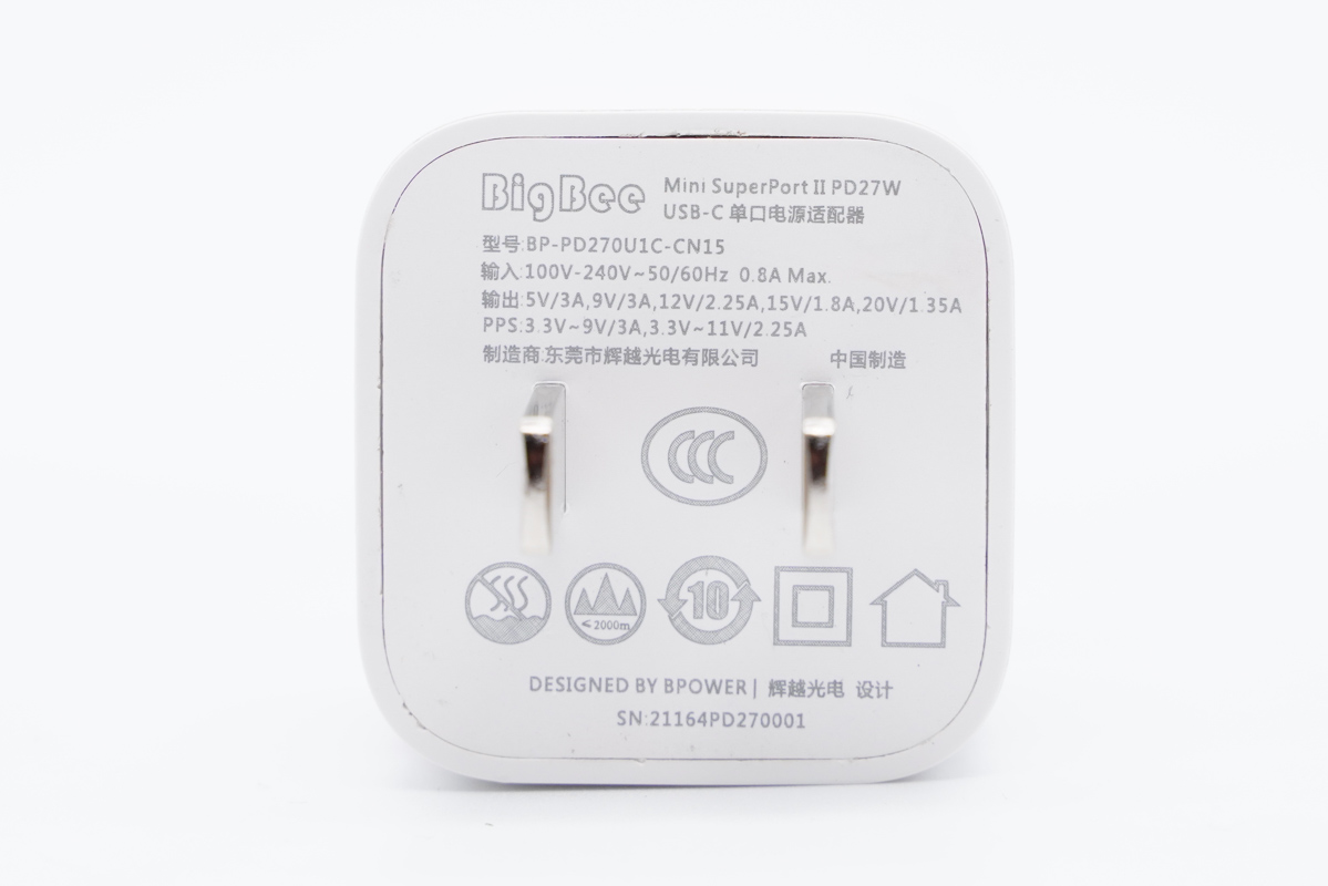

产品名称:mini superport II PD27W
USB-C 单口电源适配器
型号:BP-PD270U1C-CN15
输入:100-240V 50/60Hz 0.8A Max
输出:5V3A、9V3A、12V2.25A、15V1.8A、20V1.35A
PPS:3.3V-9V 3A、3.3V-11V 2.25A
制造商:东莞市辉越光电有限公司
中国制造
DESIGNED BY BPOWER | 辉越光电 设计
SN:21164PD270001

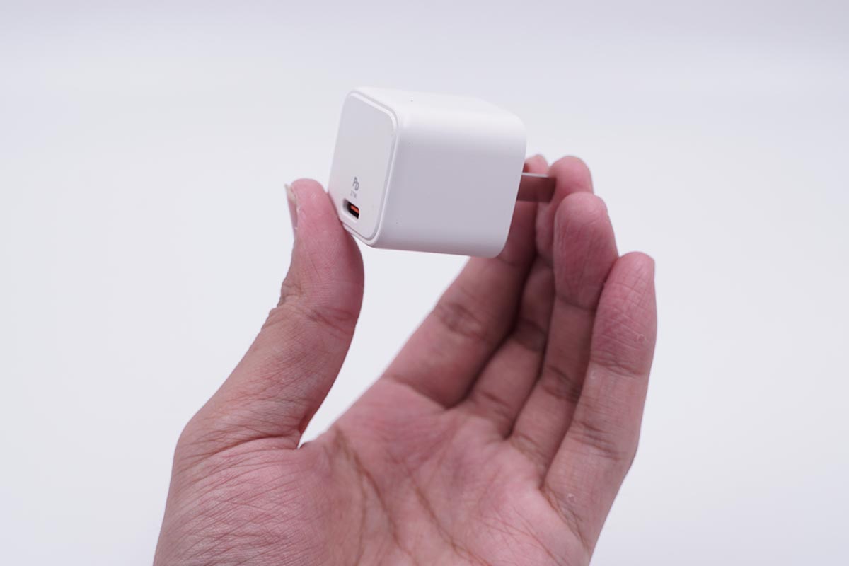

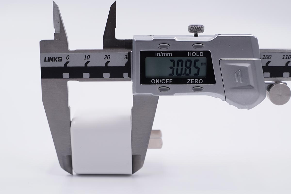

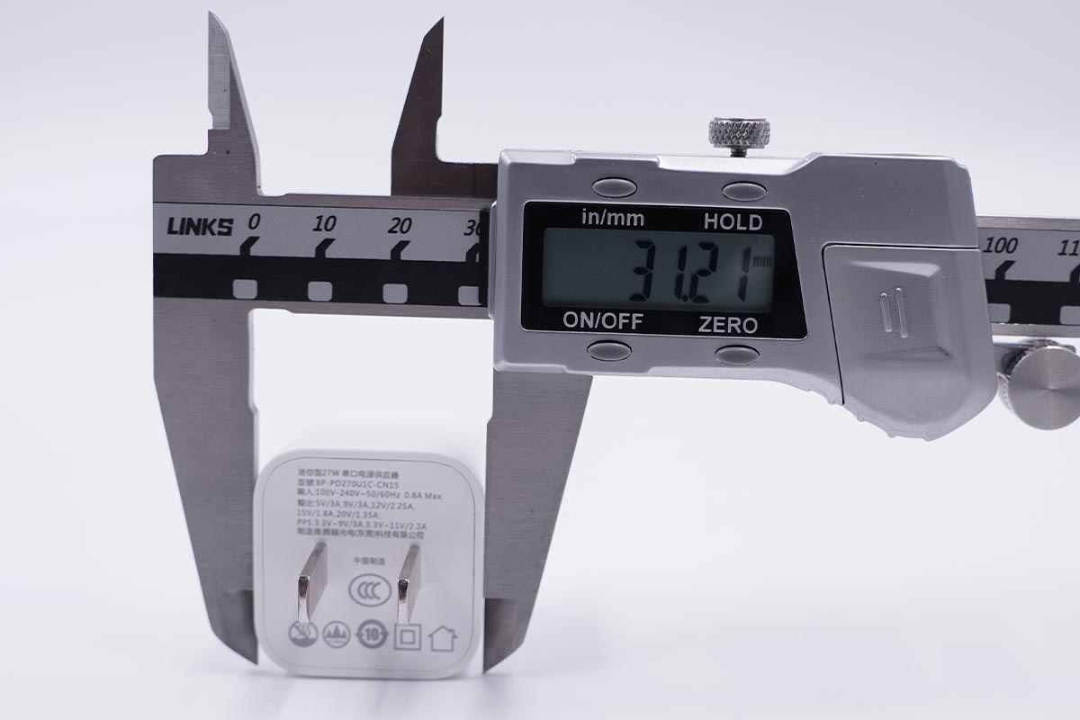

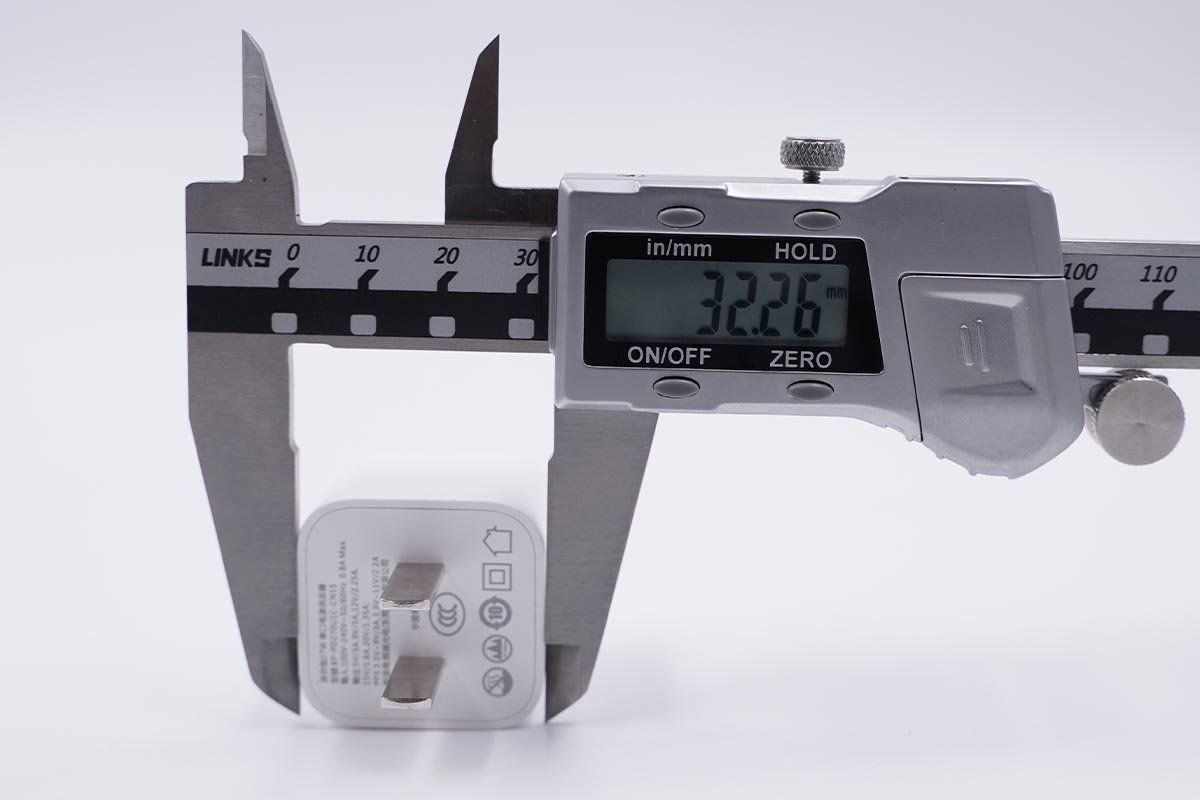

使用卡尺实测充电器不算插脚的长度约为30.85mm。
宽度约为32.26mm。
厚度约为31.21mm。
充电器的三维尺寸为30.85x32.26x31.21mm,可以得出充电器的体积约为31.06cm³,按照最大输出功率27W计算,充电器的功率密度约为0.86W / cm³

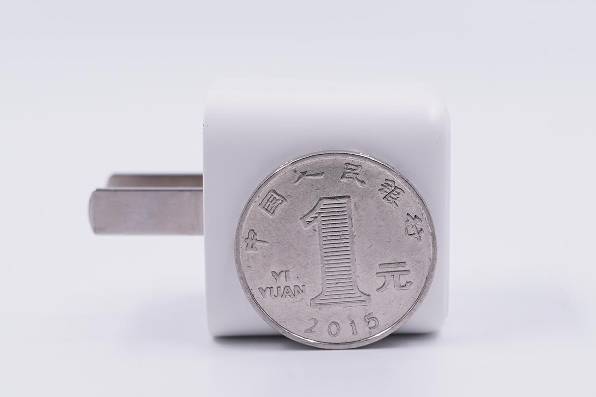

整个充电器侧面比立着的一元硬币稍大一些。

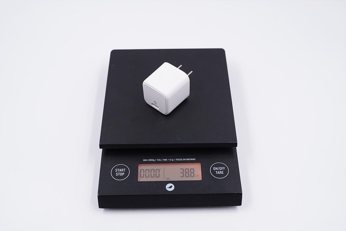

充电器的净重约为38.8g。

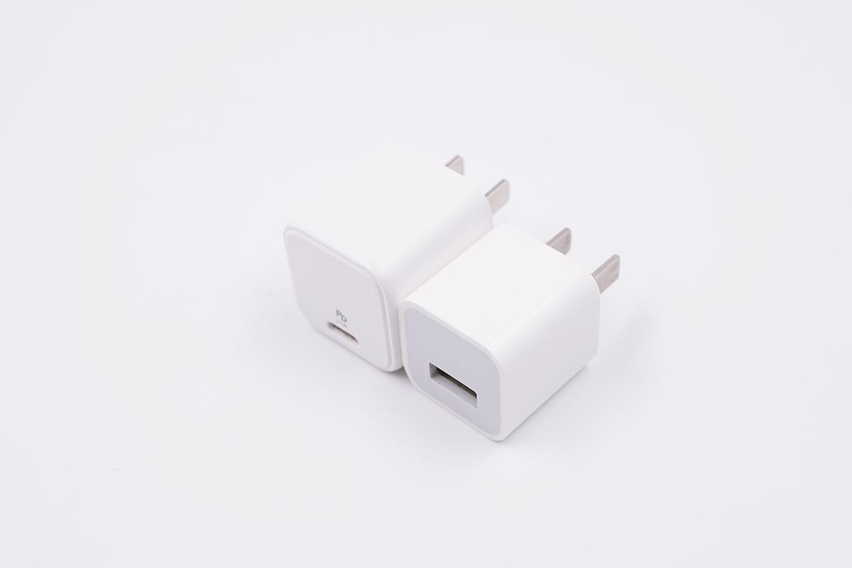

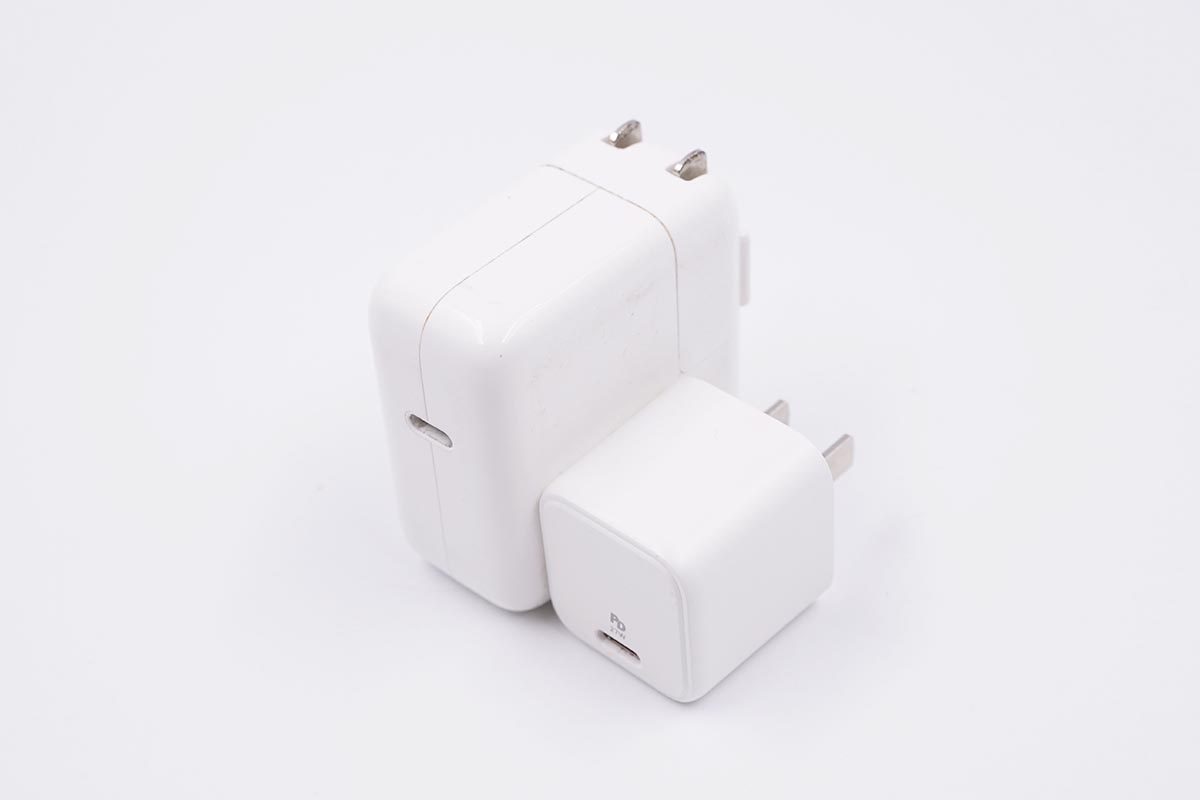

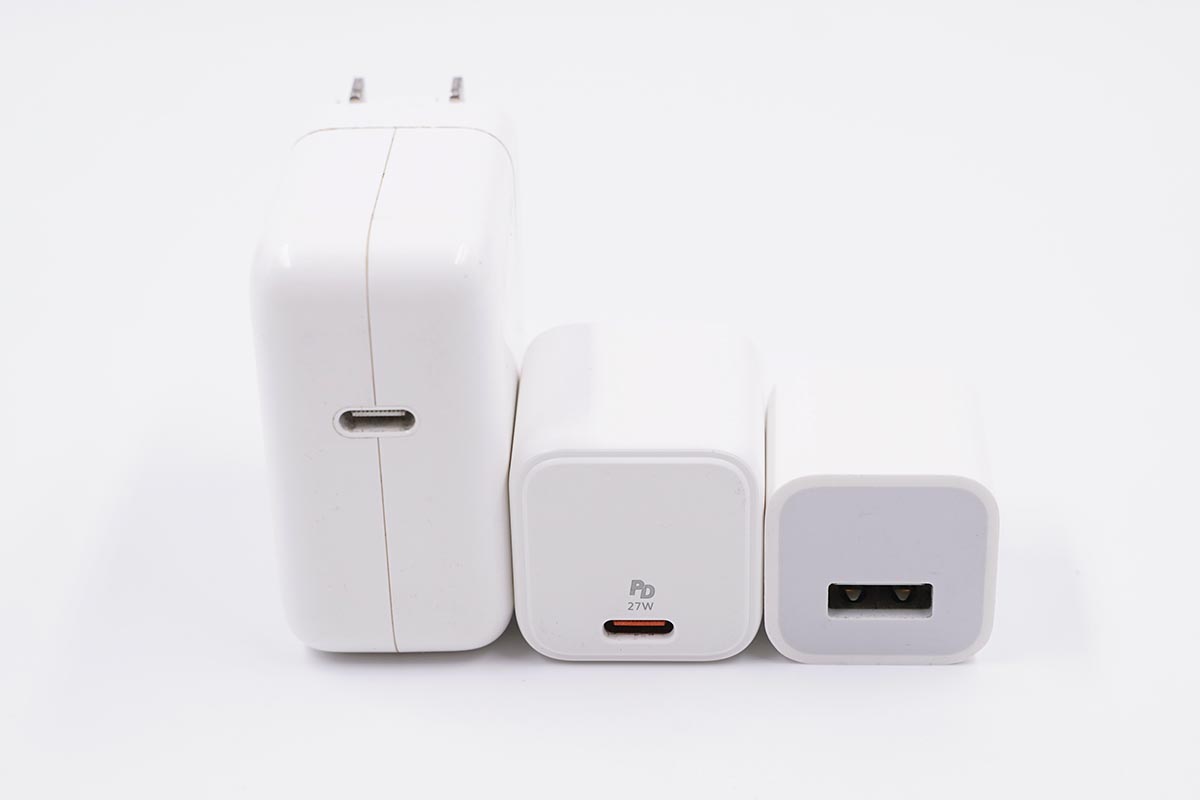

和苹果30W PD充电器对比看一下,两款充电器的最大输出功率仅差了3W,但是体积却是成倍的差距。
小编又找来了苹果经典的5W充电器放在一起,辉越光电的27W充电器的体积仅仅比苹果5W充电器大了一点点,但是功率却是27W和5W的对比。
从左至右依次为苹果30W充电器、辉越光电的27W充电器以及苹果5W充电器,放在一起直观感受一下。

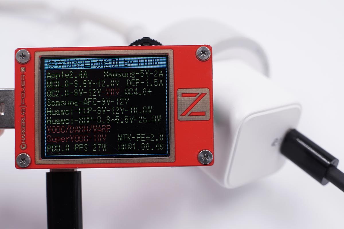

从接口的标识已经获知充电器支持27W的充电功率,下面来看看充电器对于各个协议的支持情况如何。

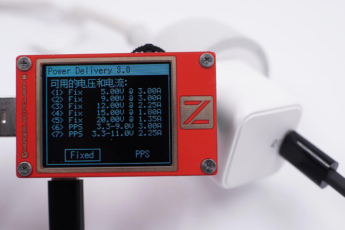

使用POWER-Z KT002读取充电器的快充协议,实测充电器支持PD、PPS、Apple2.4A、QC2.0、QC3.0、AFC、FCP、SCP、MTK-PE快充协议。
读取充电器的PDO报文,充电器支持5V3A、9V3A、12V2.25A、15V1.8A、20V1.35A五个电压档位,此外还支持3.3-9V 3A和3.3-11V 2.25A两组PPS档位。

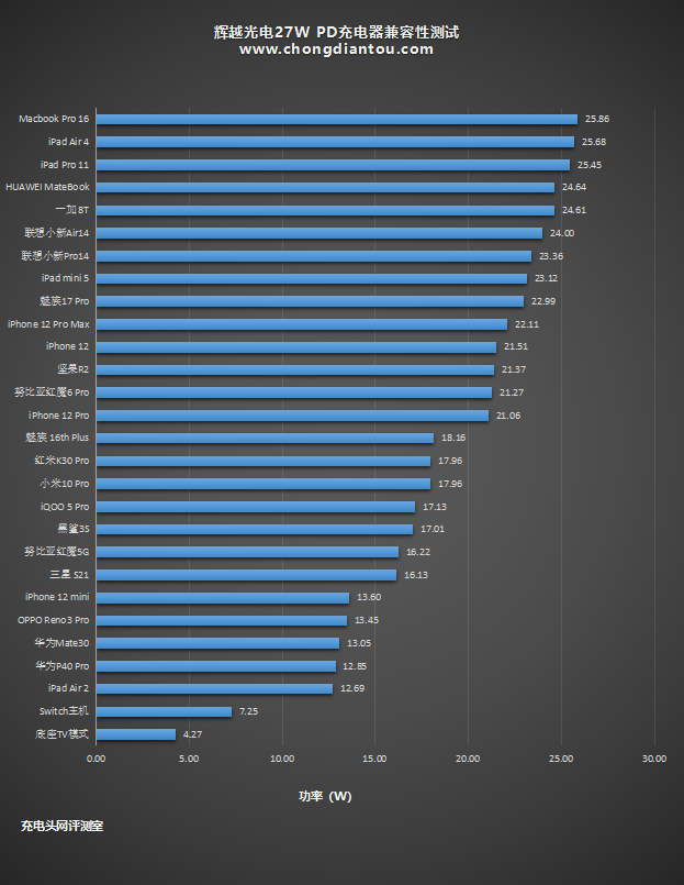

这个模块主要是看看充电器对于设备的快充支持情况,方便读者可以直观的看到充电数据。

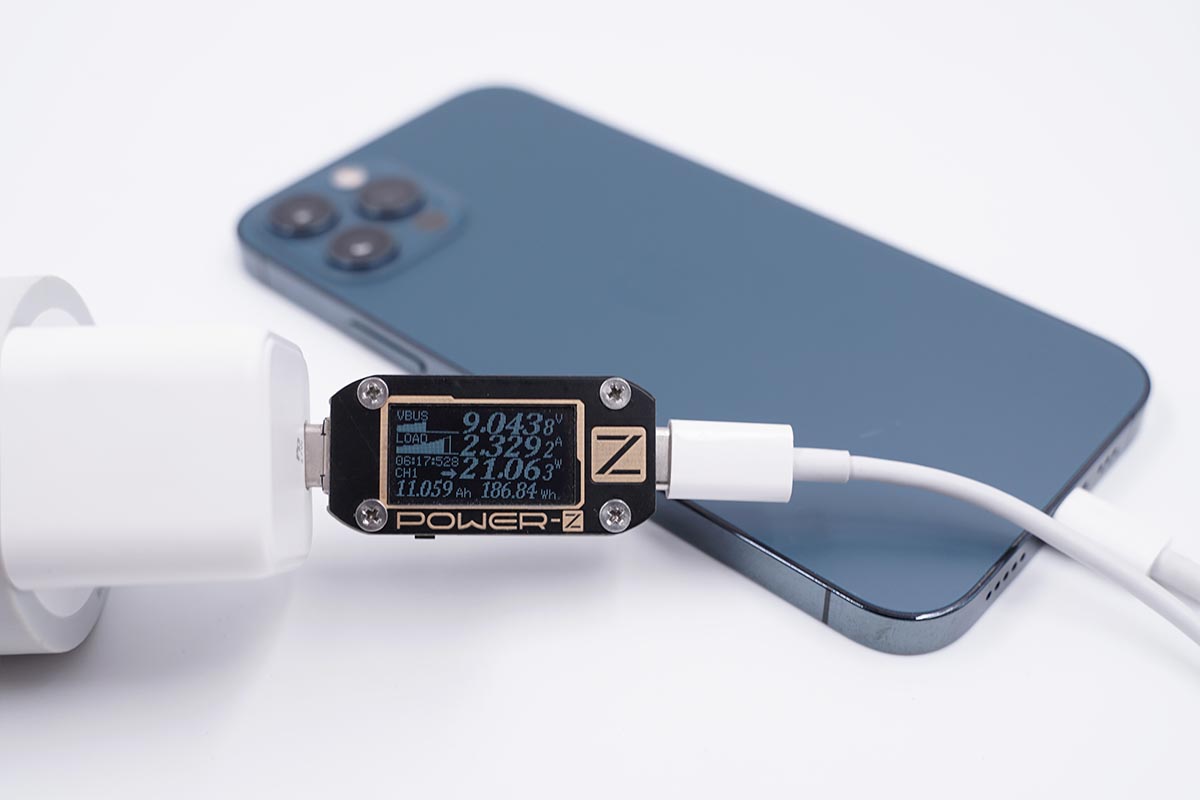

iPhone 12 Pro支持PD/Apple2.4A快充协议,使用充电器为iPhone 12 Pro充电,功率为9.04V 2.32A 21.06W。

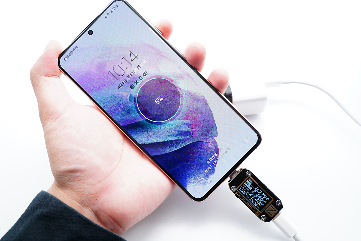

为三星S21充电也可以提供20W+的快充功率,手机充电UI界面显示超快充电。

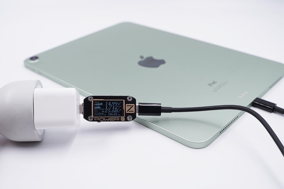

iPad Air 4仅支持PD快充协议,使用充电器为iPad Air 4充电,功率为14.99V 1.71A 25.68W。

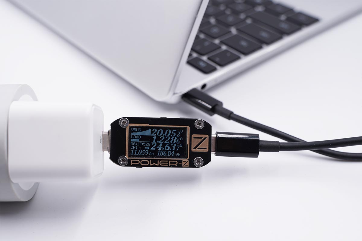

华为MateBook仅支持USB PD快充协议,使用充电器为华为MateBook充电,功率为20.05V 1.22A 24.63W。

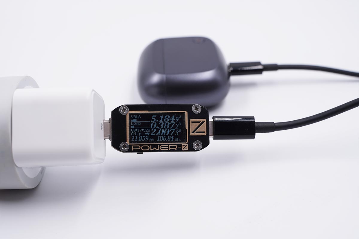

充电器还可以为手环和蓝牙耳机等小型用电设备充电,对于用户来说使用上会更方便一些。

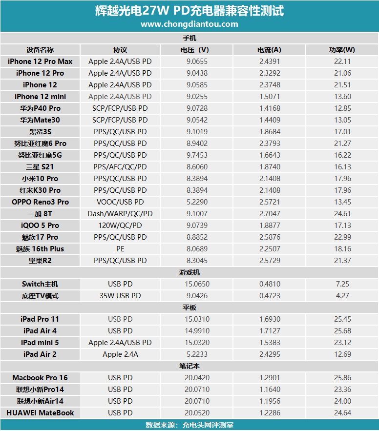

将所有数据汇总成表,可以看出为为绝大多数设备充电均可以提供PD快充,对于iPad以及笔电功率可以达到24W左右,而对于PE快充协议也可以有很好的支持。
整个柱状图的走向较为平缓,iPad和笔电的快充功率排在前面,整体功率在23W-26W之间,手机的充电功率均处于正常状态,在13W-25W之间。

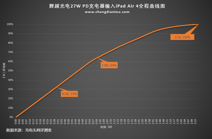

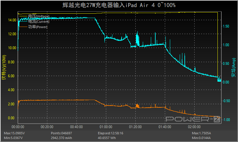

下面来看一下辉越光电27W充电器为设备充电全程的情况,使用充电器为iPad Air 4充电,连接充电器之后触发15V 1.8A快充档位,功率在25W左右持续了约52分钟。随后电流下降,功率降至18W左右。1小时39分后功率和电流逐渐下降直至充电结束,全程耗时约2小时15分,最高功率为14.91V 1.73A 25.92W。
将充电全程绘制成曲线图,可以看到充电器为iPad Air 4半小时可充电33%,1小时充电64%,完全充满需要2小时14分。

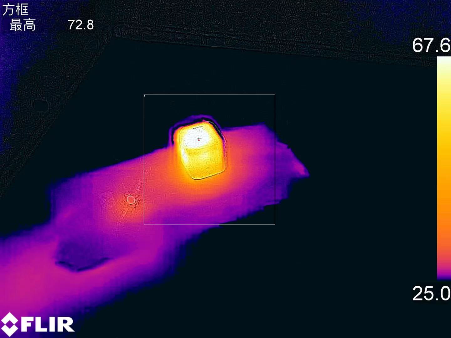

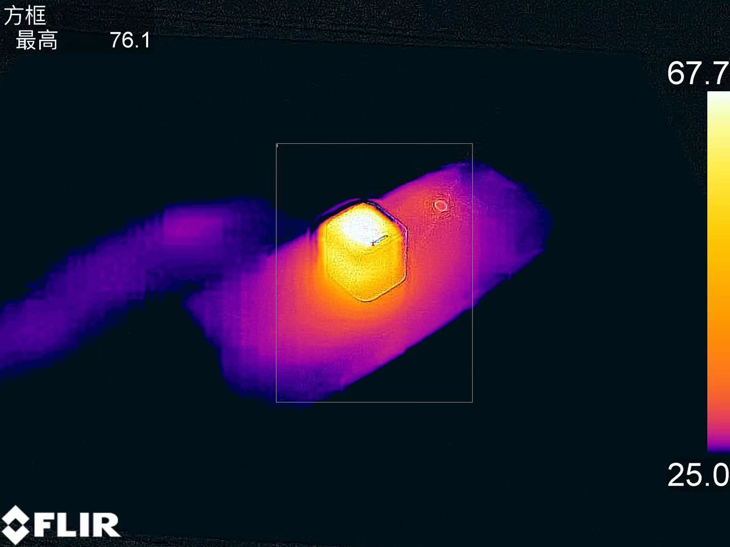

在如此小体积的情况下可以实现5-20V的全电压档位,并且支持最高27W的输出功率,那充电器的温控表现如何呢,下面一起来测试一下。测试条件为在温度约为25℃的恒温箱中以20V 1.35A 27W的功率持续输出一小时的温升情况进行测试。
以27W的功率持续输出1小时后充电器表面的最高温度为76.1℃。
充电器的另一侧最高温度为72.8℃。

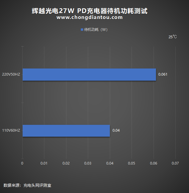

经过功率计测试,辉越光电27W PD充电器在220V 50Hz的空载功耗为0.061W,换算下来一年损耗的电能约为0.53KW·h,若市价电为0.6元/KW·h,则充电器一年的空载功耗约为0.31元左右。
110V 60Hz时的空载功耗为0.04W,换算下来,一年损耗的电能约为0.35KW·h,若市价为0.6元/KW·h,则充电器一年的空载功耗约为0.21元左右。

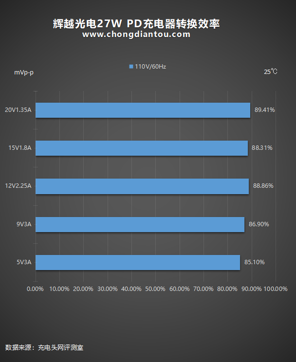

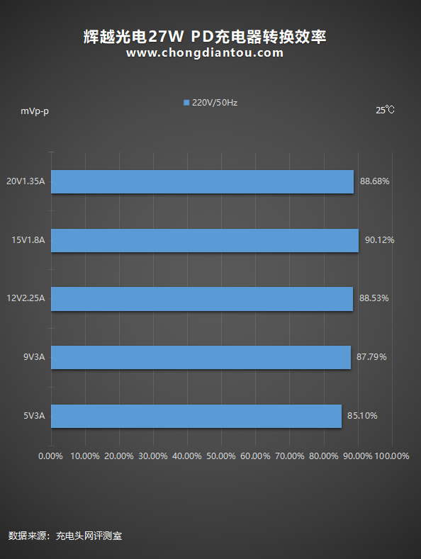

我们平时看充电器上面的参数输出100W或者65W是充电器可以为设备提供的最大输出功率,但充电器从插座上汲取的功率往往要更大一些,下面是辉越光电27W PD充电器在220V 50Hz和110V 60Hz交流输入的情况下分别进行了转换效率测试,测试结果如下:
220V 50Hz下,将辉越光电27W PD充电器在各个电压档位的输出功率拉满进行测试:五个档位测得插线板AC端输入功率和USB端输出功率,通过计算,可得充电器的转换效率从85.10%到90.12%不等。
110V 60Hz下,充电器的转换效率从85.10%到89.41%不等。

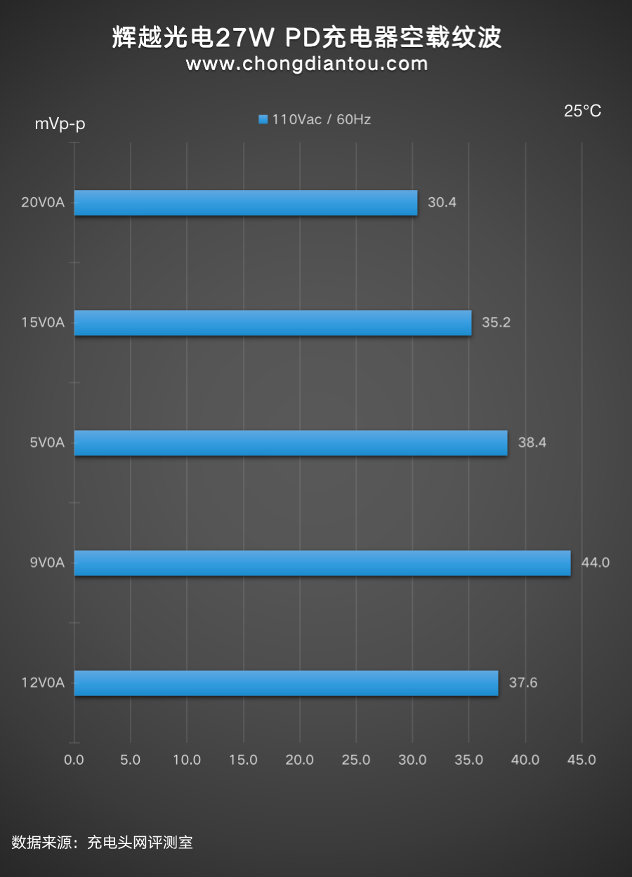

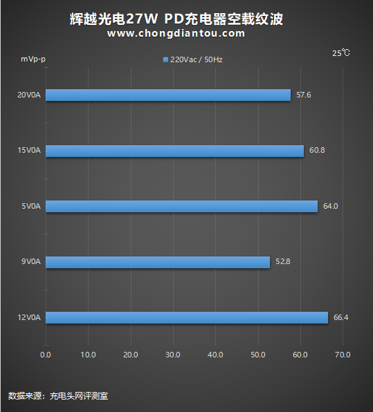

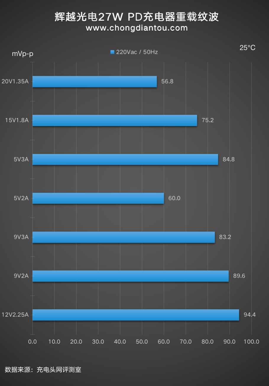

辉越光电27W PD充电器在220V 50Hz交流输入的情况下进行了空载与重载的纹波测试,测试结果如下:
空载情况下:五个档位输出时纹波峰峰值从52.8mVp-p到66.4mVp-p不等。
重载情况下:七个档位输出时纹波峰峰值从56.8mVp-p到94.4mVp-p不等。

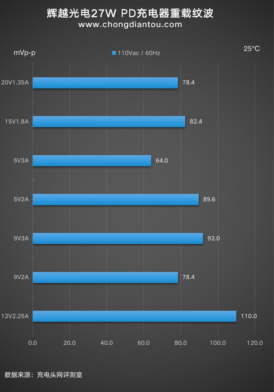

空载情况下:五个档位输出时纹波峰峰值从46.4mVp-p到54.4mVp-p不等。
重载情况下:七个档位输出时纹波峰峰值从64mVp-p到110mVp-p不等。
