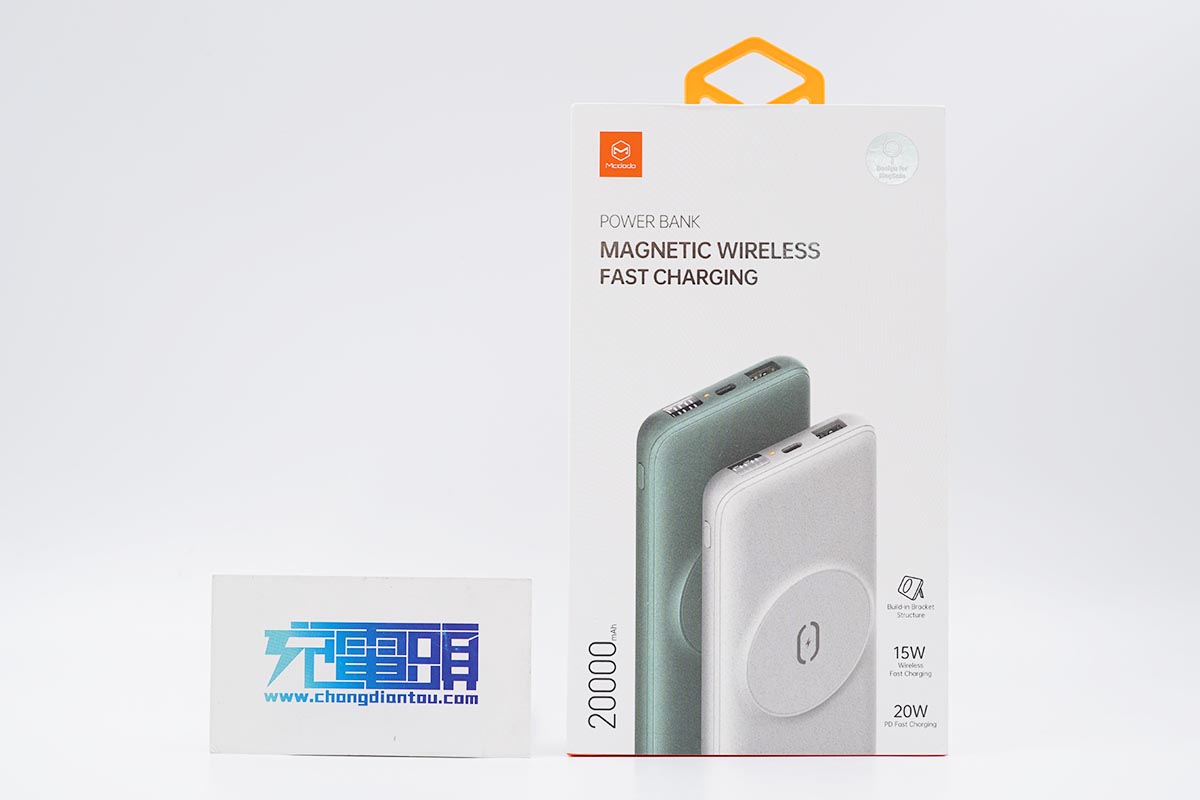

这款是麦多多专为iPhone 12用户推出的MagSafe磁吸无线充电宝,包装盒的顶部带有挂钩方便上架销售,从正面的外观图可以看出麦多多的这款产品共有两种配色。
直接打开包装盒,里面的产品非常简单,充电宝、双USB-C线材以及使用说明书。

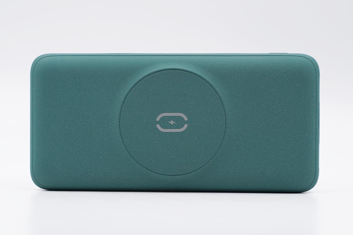

前面提到了麦多多的这款充电宝共有两种外观配色,分别是绿色和灰白,小编拿到的这款为绿色款式。中间凸起的区域正是这款充电宝的特点之一,专为iPhone 12系列准备的磁吸无线充电区域。

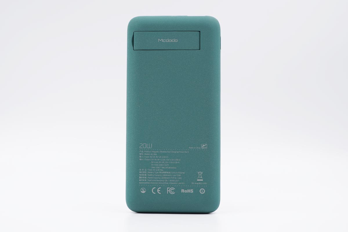

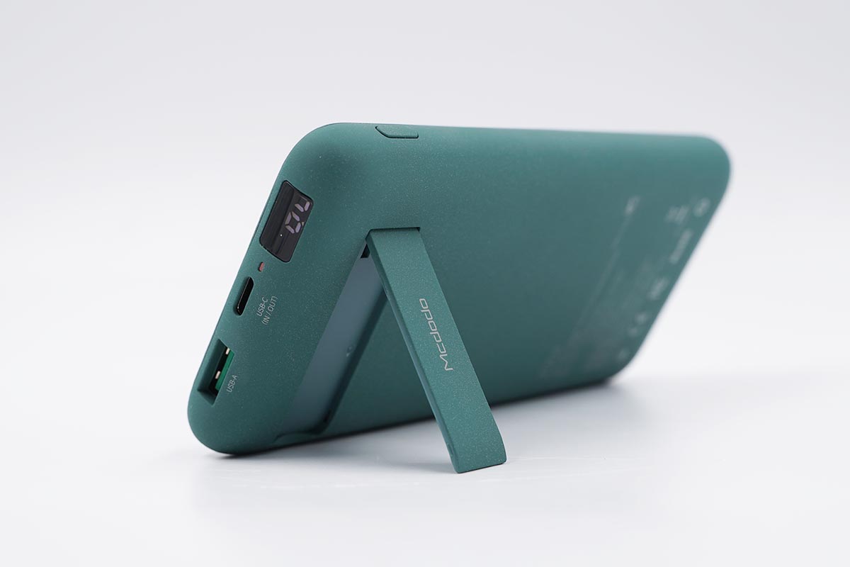

充电宝的背面,上面自带了一个支架,下面是这款产品的具体参数信息。
一个小小的设计可以让充电宝瞬间变成一个手机支架,一物两用,非常方便。
小编依稀记得出门在外吃饭时想拿出手机看剧,但无论是纸抽还是调料盒都无法提供很好的观看角度,现在这个问题有了麦多多磁吸无线充电宝就可以完美的解决了。
壳体上印制了产品的具体参数信息。
产品名称:Magnetic Wireless Fast Charging Power Bank
型号:MC-864
USB-C输入:5V3A、9V2A
USB-C输出:5V3A、9V2.22A、12V1.5A
USB-A输出:5V4.5A、5V2.4A、9V2A、12V1.5A
无线输出:5W/7.5W/10W/15W
总输出:5V2.4A Max
电池类型:聚合物锂电池
电池容量:20000mAh/3.6V 72Wh
额定容量:13000mAh(5V2.4A)
接口配置上充电宝带有1个USB-C双向快充接口以及USB-A快充输出接口,在右侧额外带有数显屏和无线充指示灯。
USB-A接口内部为绿色胶芯,内侧弹片加宽设计以便可以传输更大的电流(为华为5V4.5A 22.5W SCP快充准备)。

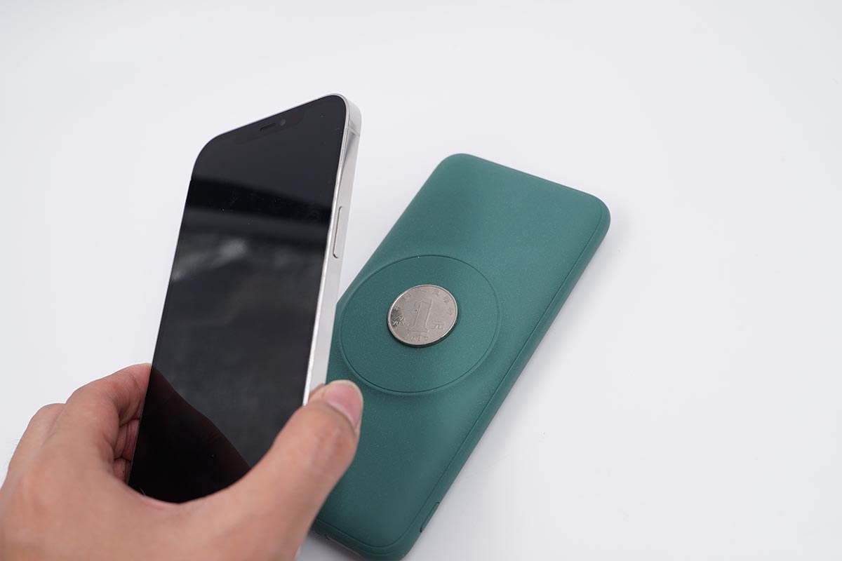

整个充电宝的厚度要比立着的一元硬币低一些。

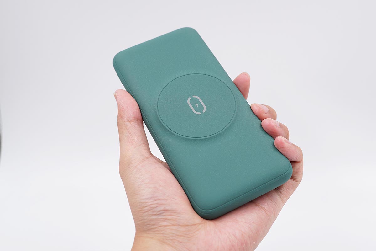

充电宝的净重约为357.1g。
拿在手上还是存在感十足的,毕竟是一款内置20000mAh电池容量的充电宝。

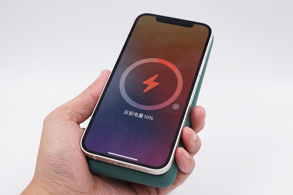

充电宝的无线充电区域内置磁铁,所以可以完美适配iPhone 12系列的磁吸无线充电,上图是将5.4英寸的iPhone 12 mini放在无线充电区域的场景。
这是将6.1英寸的iPhone 12放在上面的场景,6.1英寸的iPhone 12比充电宝小一点点,当然同为6.1英寸的iPhone 12 Pro也是一样的。
这是将iPhone 12 Pro Max放在无线充电区域的场景,手机要比充电宝大一些。
在体验之后发现由于iPhone 12 Pro Max的相机模组是四款iPhone 12中最突出的,所以在使用无线充电的时候会出现磁吸无法完全吸住的场景,进而也就导致了磁吸大大减弱。由于小编手里没有iPhone 12 Pro Max的保护套,所以不确定在有保护套的时候会怎样,不过猜测搭配保护套的话不会出现缝隙。
至于磁吸效果究竟怎么样,小编实际上手之后发现很牢固,裸机状态下可以牢牢的将iPhone 12吸附住(iPhone 12 Pro Max建议搭配保护套使用)。关于磁吸效果的相关测试小编已在此前的麦多多10000mAh磁吸无线充电宝中有过详细的介绍,感兴趣的可以前去查看,具体的文章标题为《无线充电跨入新纪元,麦多多磁吸无线充电宝评测》

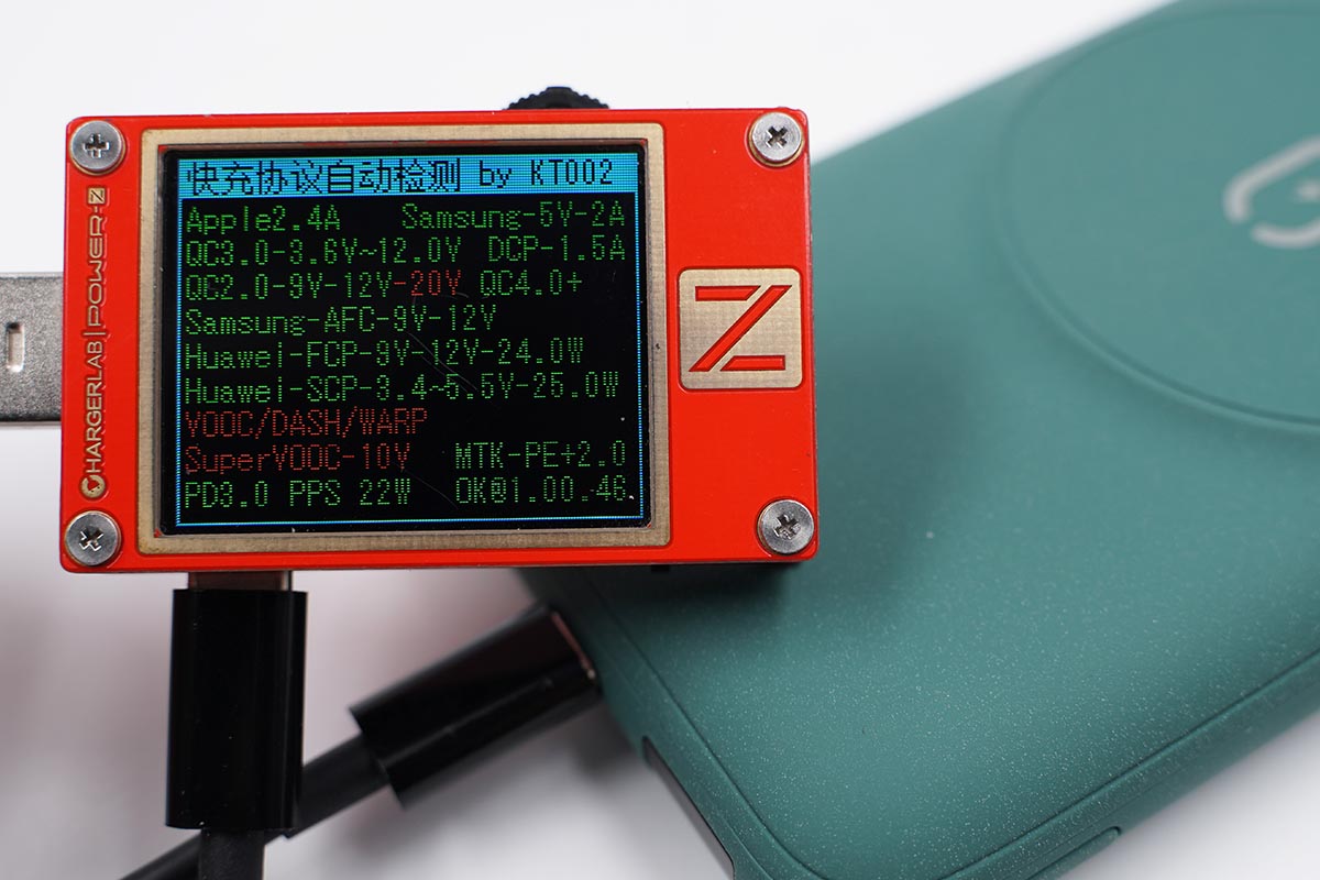

使用POWER-Z KT002读取USB-C的快充协议,实测支持PD、PPS、Apple2.4A、QC2.0、QC3.0、QC4+、AFC、FCP、SCP、PE等快充协议。

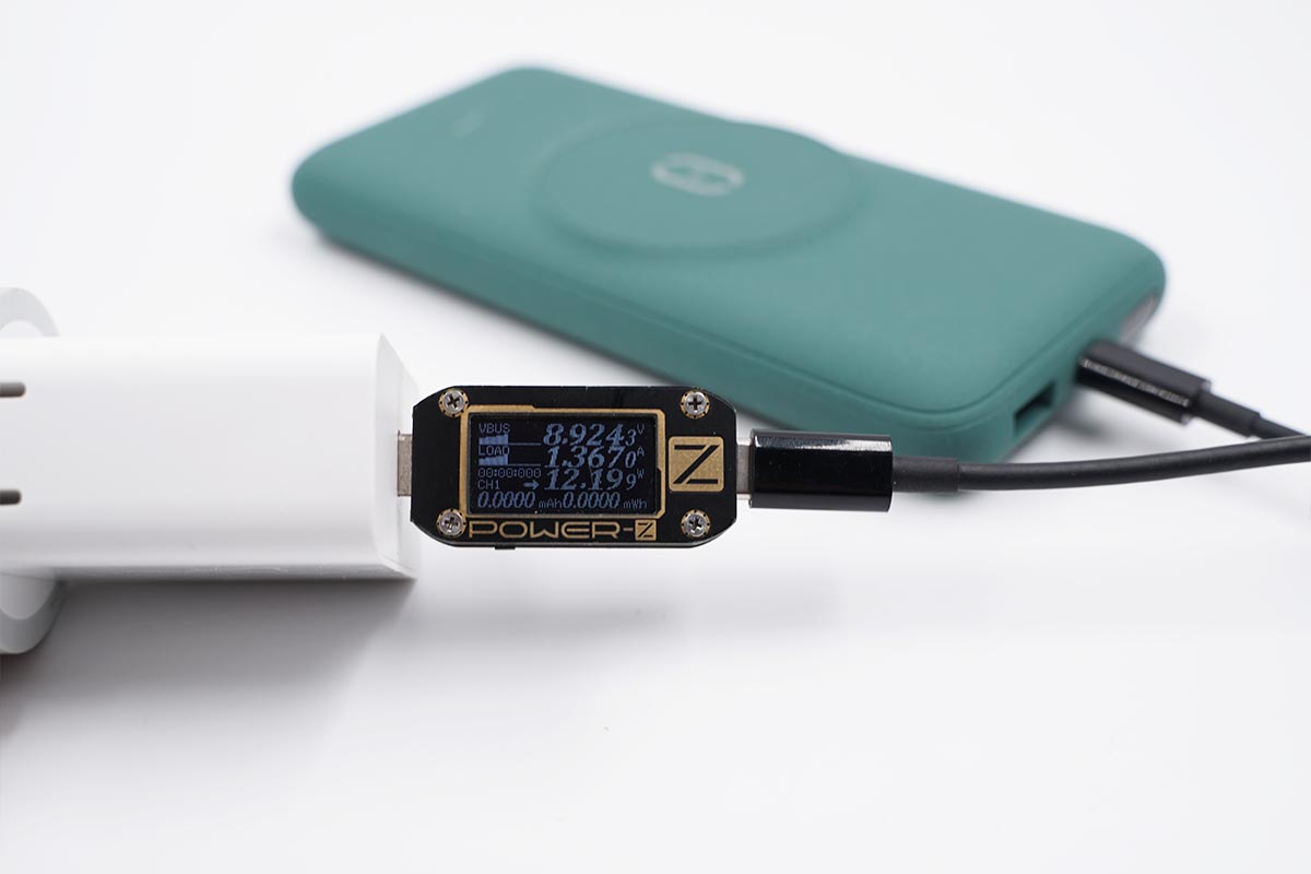

充电宝支持通过USB-C为自身快速充电,使用PD充电器为充电宝充电,功率为8.92V 1.36A 12.19W。

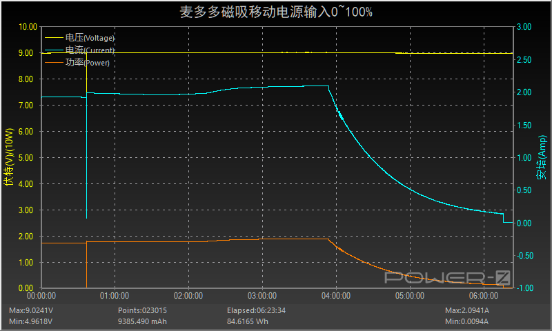

使用PD充电器为充电宝充电,开始时便处于9V2A快充输入状态,功率在18W左右。约3小时54分前三大数据平台均处于稳定输入状态,随后功率和电流逐渐下降直至充电结束,全程耗时约6小时16分,最高功率为9.02V 2.09A 18.88W 。

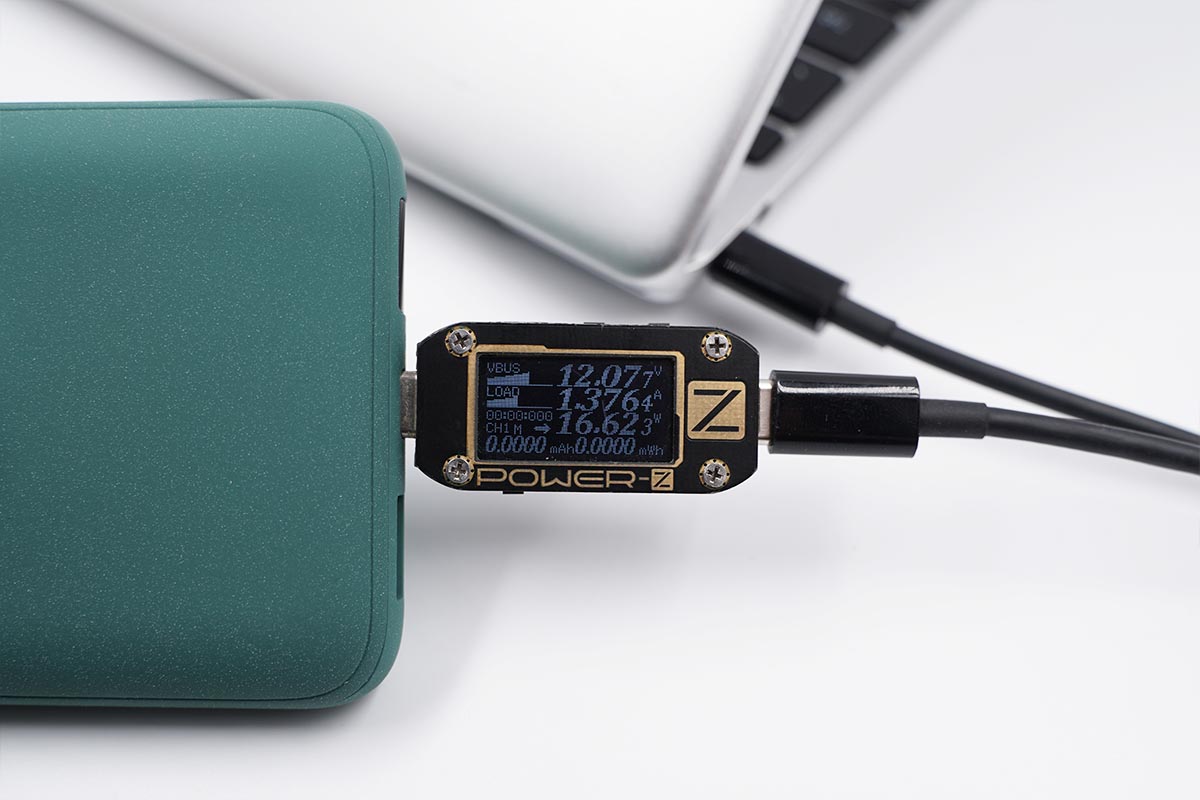

华为Matebook仅支持PD快充,使用USB-C为华为Matebook充电,功率为12.07V 1.37A 16.62W。

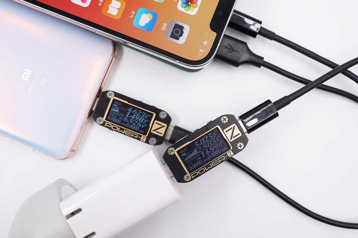

通过USB-C为充电宝充电,功率为14.99W,同时使用USB-A为手机充电,功率为6.92W,使用无线充为iPhone 12充电,实测充电宝支持边充边放。
