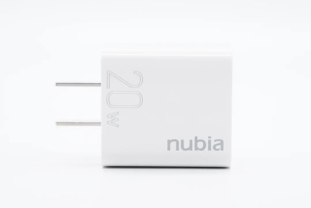

近日,充电头网在拆解努比亚20W迷你PD快充时,发现其内部同步整流方案采用了芯茂微的一体化同步整流芯片LP15R060SD。努比亚这款充电器虽然是传统的直板外形,但是其协议支持广泛,还支持两组PPS快充,对安卓手机也有很好的兼容性。
努比亚这款充电器采用直板造型设计,腰身亮面处理,正面印有nubia品牌和20W功率字样。输入输出面为切面,顶部正中是USB-C母座。支持5V3A,9V2.23A和12V1.67A三档输出电压,支持3.3-5.9V3A和3.3-11V2.2A两组PPS输出。充电器由上市公司澳海科技旗下子公司奥达电源生产。

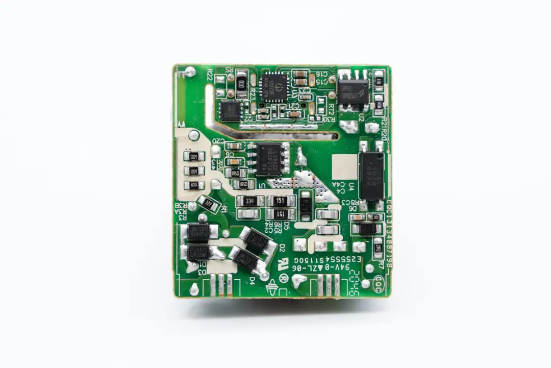

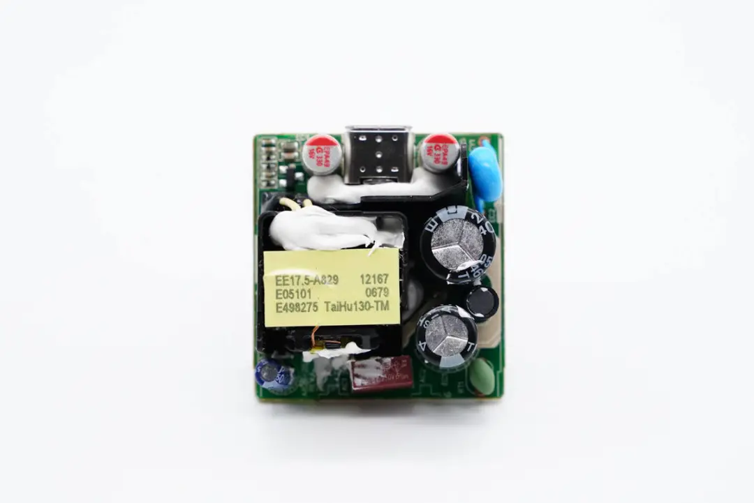

通过拆解发现,充电器内部初次级之间设有隔离板,白胶加固。

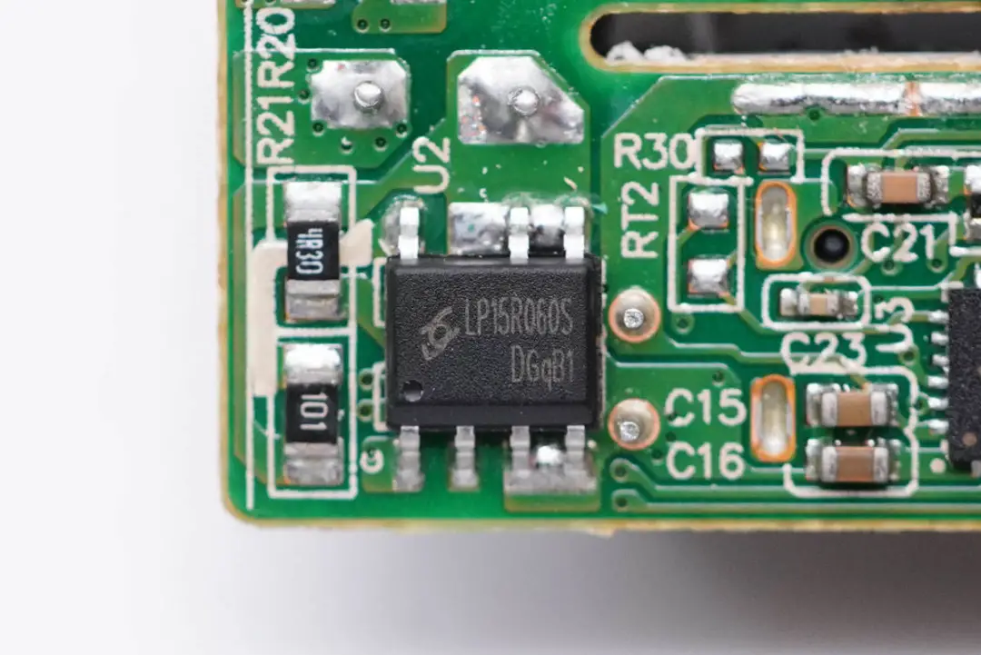

通过观察PCB背面,可以看到初次级之间电路开槽用来穿过隔离板,右上角是今天要介绍的重点,芯茂微LP15R060SD同步整流芯片。

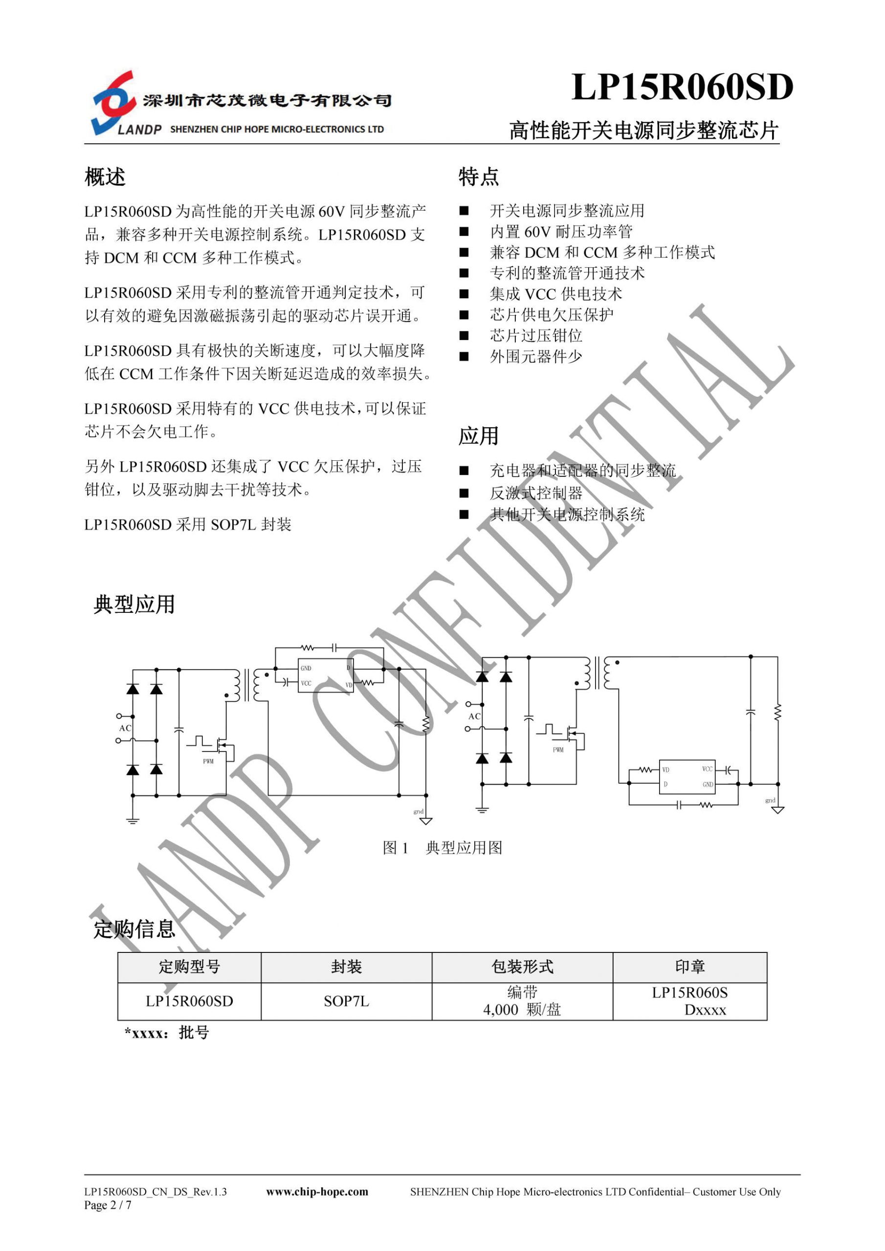

充电器采用芯茂微LP15R060SD来进行同步整流,LP15R060SD内部集成支持DCM和CCM的同步整流控制器和60V耐压12mΩ导阻的同步整流管,外围元件精简,引脚大面积敷铜辅助散热。
芯茂微LP15R060SD是一颗高性能开关电源同步整流芯片,耐压60V,兼容DCM和CCM工作模式,适用于开关电源同步整流应用。LP15R060SD采用芯茂微专利的同步整流管开通判定技术,可以有效避免同步整流误开通。LP15R060SD具有极快的关断速度,可以在CCM模式下大幅减小关断延迟造成的效率损失。同时还具有特有的VCC供电技术,并且还集成了VCC欠压保护和过压钳位,确保芯片稳定工作。
芯茂微LP15R060SD外围元件精简,适合高侧和低侧工作,采用SOP7封装。
